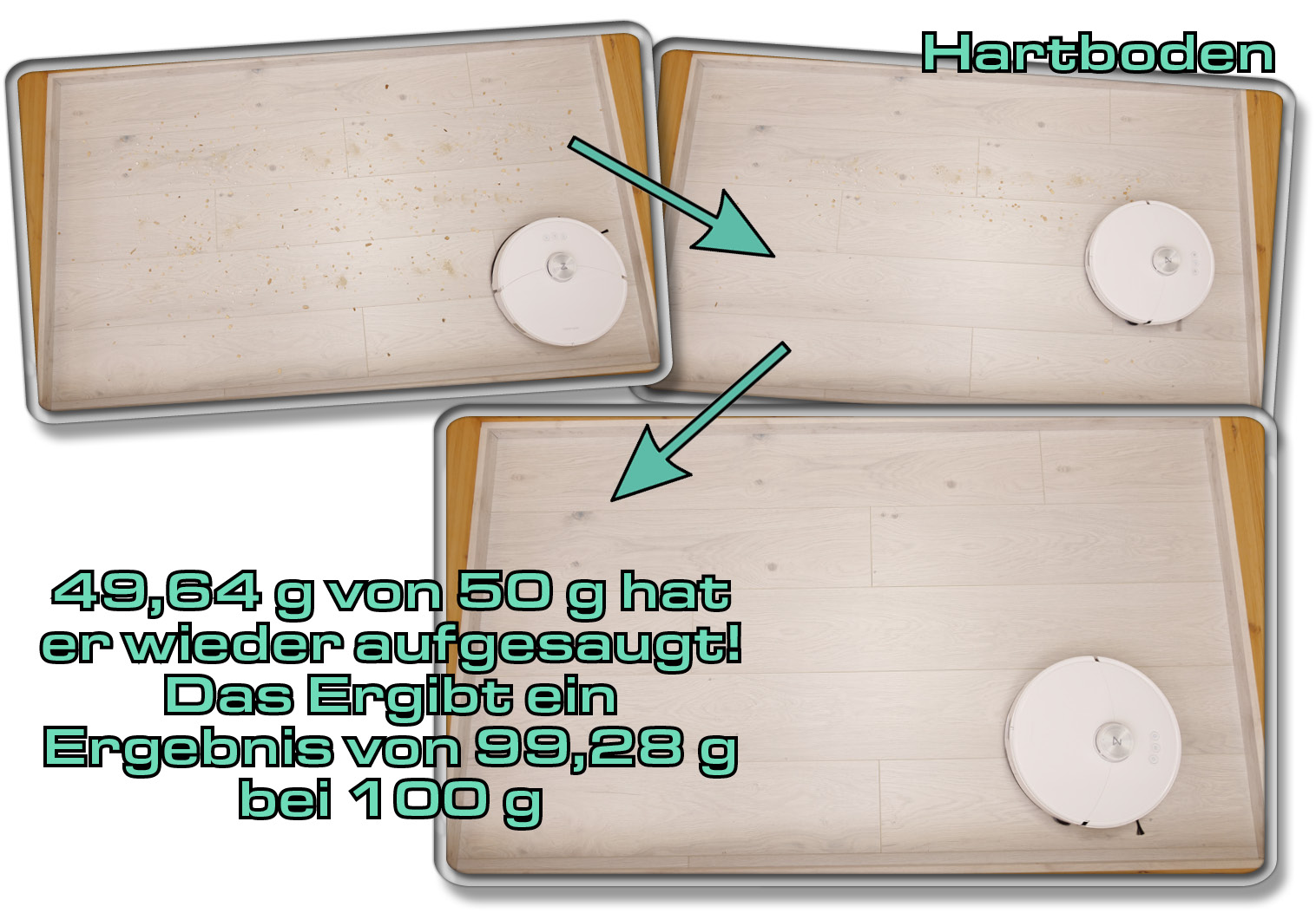

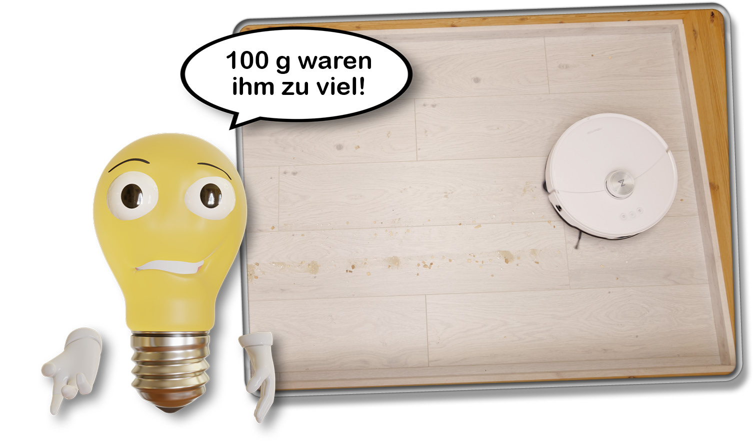

  • Highlights im Test: Auf Hartboden hat der S8 MaxV Ultra in unserem Test 99,28 g von 100 g Testschmutz aufgesaugt; auf Teppich waren es 79,38 g. Der FlexiArm hat alle 5 Maiskörner aus einer Ecke geholt – 5 von 5.
  • Beachte: Der Staubbehälter fasst nur 270 ml – zu wenig für unsere Standard-Testmenge von 100 g. Im Test mussten wir die Schmutzbelastung halbieren. Das ist ein echter Schwachpunkt bei sehr schmutzigen Böden.

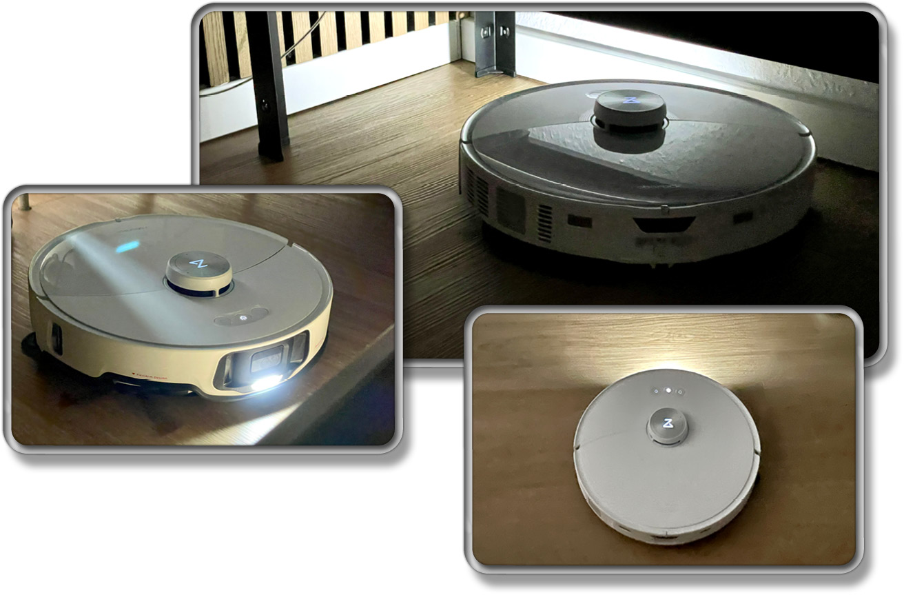

  • Nachtlicht LED

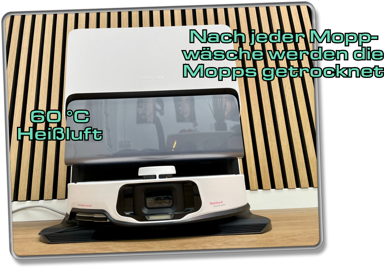

  • Mopptrocknung

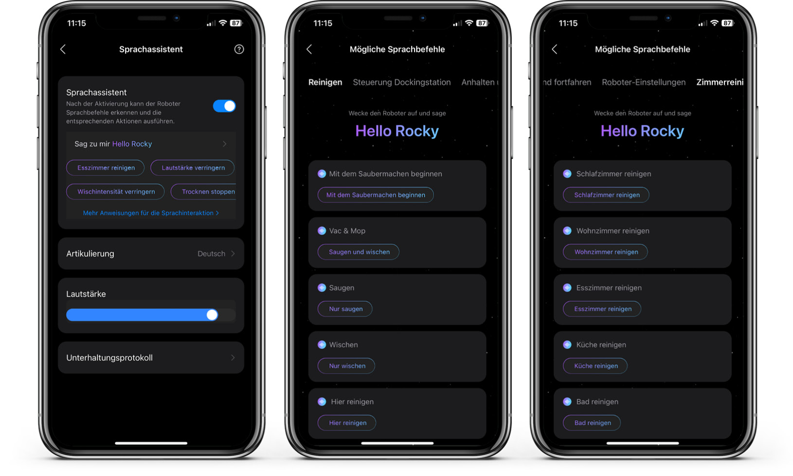

  • Rocky Sprachassistent

Heißwasser Temperatur60 °C

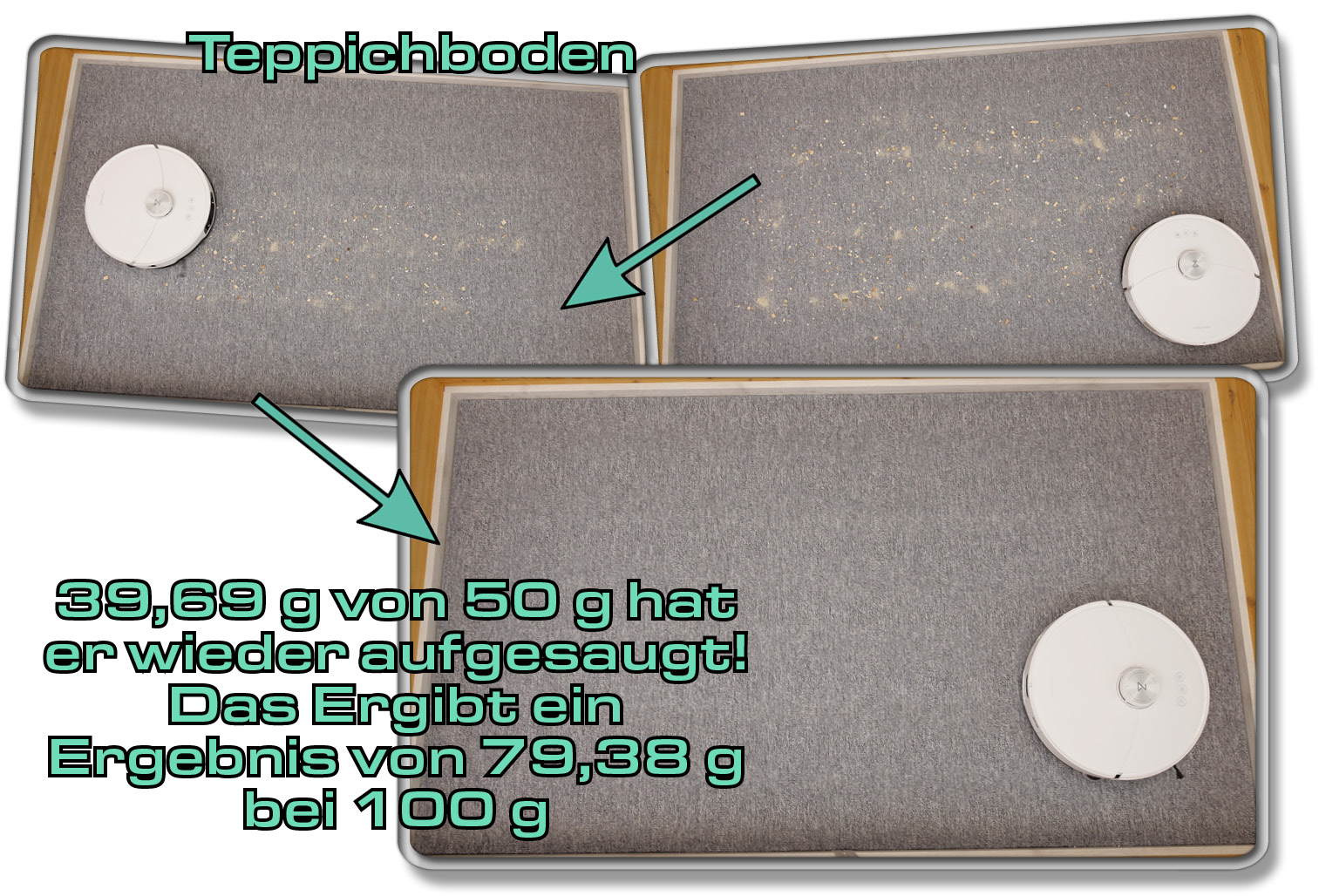

Saugleistung Laminat 99,28 von 100
Saugleistung Teppich 79,38 von 100

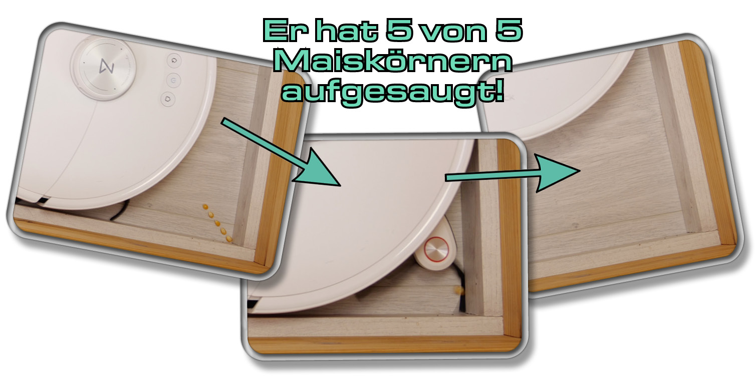

Ecken Maiskörner 5 von 5

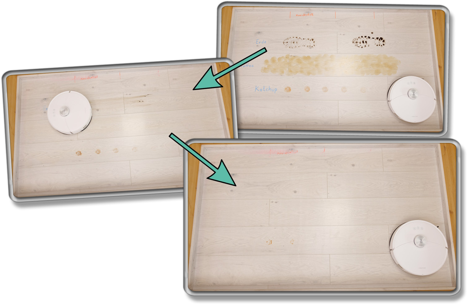

Note Wischen: 6,0 (Ungenügend)
Wischleistung Fläche Schmutz entfernen 0 von 4
Wischleistung Fläche Schmutz aufnehmen 0,5 von 4
Wischleistung Rand 0,5 von 4
Wischleistung Struktur aufnehmen 1,5 von 4
Wischleistung Kaffee 3,5 von 4

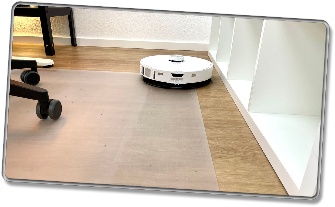

Note Navigation: ausstehend
Navigation 4 von 5
Navigation Dauer Testraum 66 von 80 / 54 min
Wisch Dauer Test ausstehend
Stühle Test ausstehend
Hinderniserkennung 36 von 53

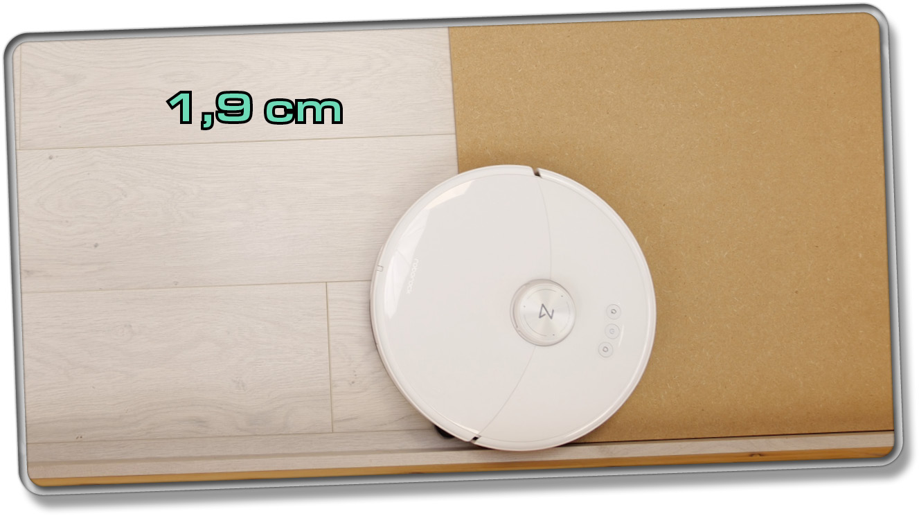

Klettern 1,9 von 6

  • Besonderheiten: 1 Bonuspunkt für integrierten Sprachassistenten (Rocky)

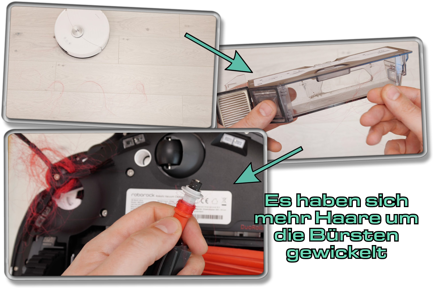

  • Besonderheiten: 5 Strafpunkte für Staubbehälter, da unsere Testmenge nicht hinein gepasst hat
  • Saugleistung Haare Laminat: 1 Punkt Abzug wegen Verhedderns der Haare am Gerät
  • Saugleistung Haare Teppich: 1 Punkt Abzug wegen Verhedderns der Haare am Gerät

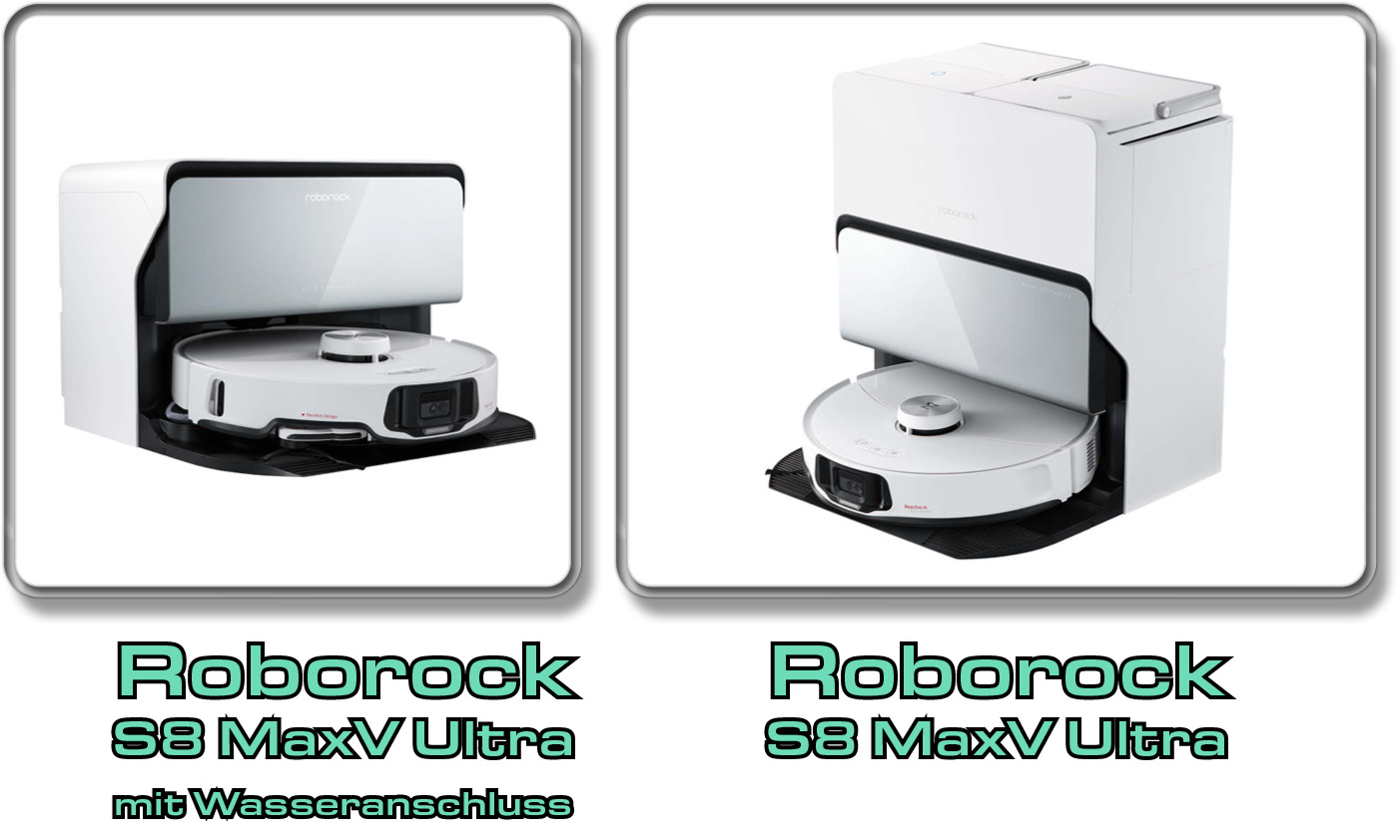

UNTERSCHIED | Roborock S8 MaxV Ultra mit und ohne Wasseranschluss
Es gibt zwei Varianten des Roborock S8 MaxV Ultra. Die eine kommt mit einer multifunktionalen Reinigungsstation mit Wassertanks, die andere mit einer Station mit Sanitäranschluss. Wer also die Möglichkeit hat, einen Wasseranschluss zu nutzen, spart sich das regelmäßige Befüllen und Entleeren der Wassertanks. Wer keinen Sanitäranschluss hat oder möchte, bleibt bei der klassischen Variante mit zwei großen Tanks. Beide Versionen unterscheiden sich ausschließlich in der Station – der Roboter selbst ist bei beiden Modellen identisch.
Das sind die Unterschieder der beiden Roborock S8 MaxV Ultra-Modelle

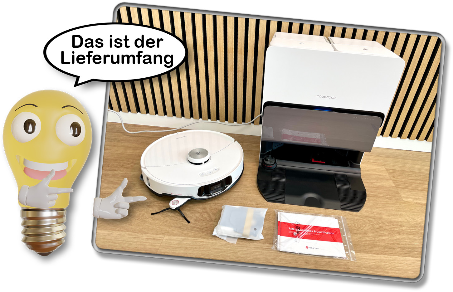

Im Lieferumfang des Roborock S8 MaxV Ultra befindet sich neben dem Saugroboter und der Reinigungsstation lediglich ein weiterer Staubbeutel für die Absaugfunktion sowie eine Bedienungsanleitung. Mehr gibt es beim Auspacken nicht zu finden – der Lieferumfang fällt damit bewusst schlank aus.
Der Lieferumfang des Roborock S8 MaxV Ultra ist relativ klein gehalten

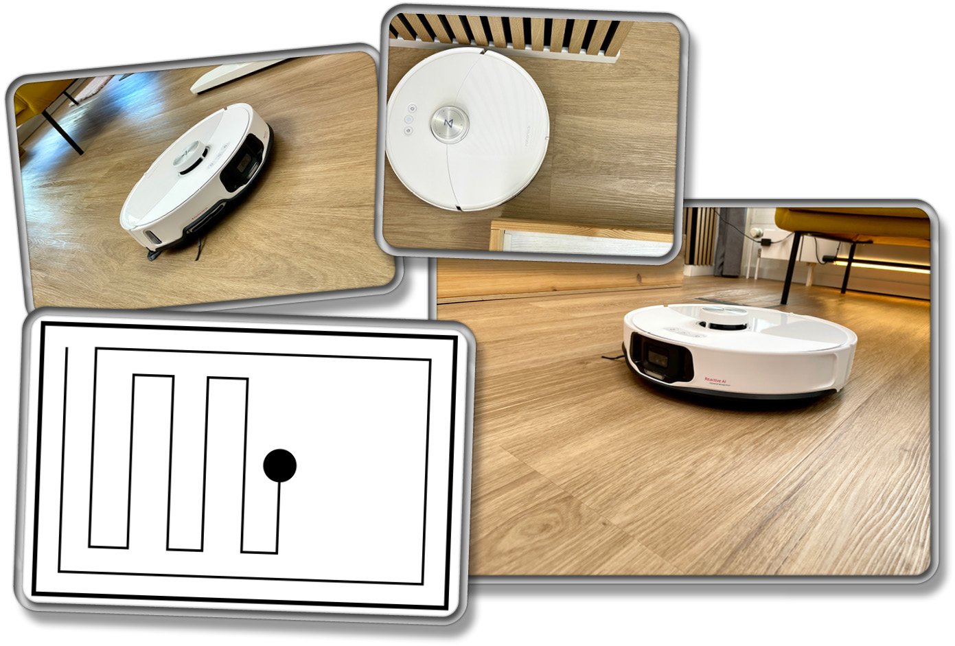

DESIGN | So sieht der Roborock S8 MaxV Ultra aus
Der Roborock S8 MaxV Ultra sieht seinen Vorgängern auf den ersten Blick sehr ähnlich – die runde Form ist identisch geblieben. Was sich verändert hat, ist der erhöhte und gefedert gelagerte Laserturm, in dem jetzt Mikrofone für den Sprachassistenten Rocky untergebracht sind. Auch das beleuchtete Roborock-Logo auf dem Turm ist neu. Qualitativ ist das Gerät wieder auf allerhöchstem Niveau.
So sieht der neue Roborock S8 MaxV Ultra aus

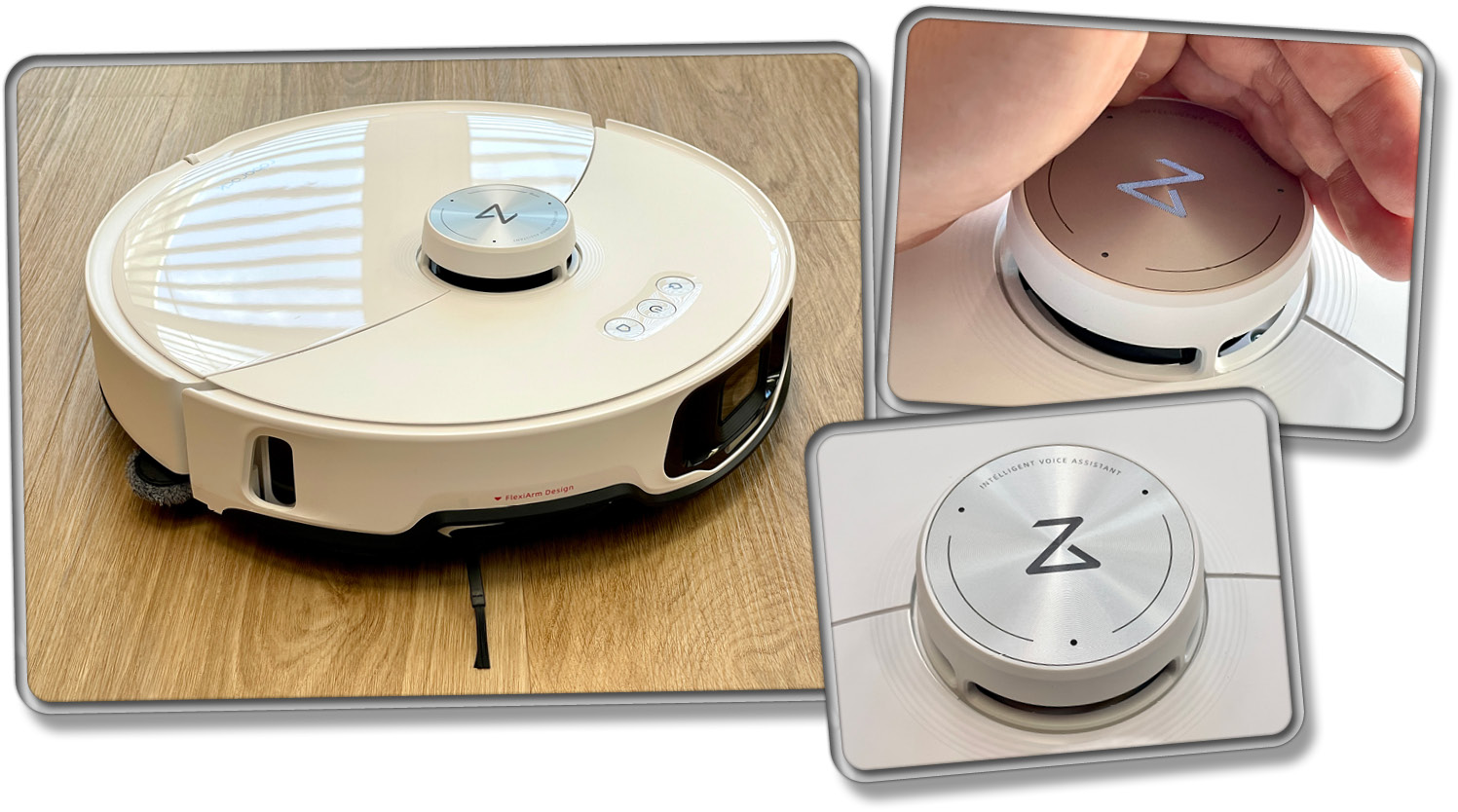

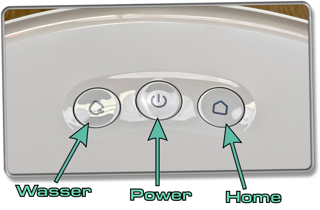

Oberseite | So kann man ihn manuell steuern
Vor dem Laserturm auf der Oberseite befinden sich drei Tasten, mit denen sich der Roborock S8 MaxV Ultra auch ohne App bedienen lässt. Diese lösen folgende Aktionen aus:
  • Power | Mit dieser Taste schaltet man den Saugroboter ein oder aus und startet oder pausiert eine Reinigungsaufgabe.
  • Home | Mit dieser Taste schickt man den Saugroboter während einer Reinigung zurück zur Station. In der Station kann man diese Taste länger gedrückt halten und er startet daraufhin die automatische Absaugfunktion.
  • Wasser | Mit dieser Taste kann man einen reinen Wischvorgang starten.
Mit diesen Tasten lässt sich der Roborock S8 MaxV Ultra steuern

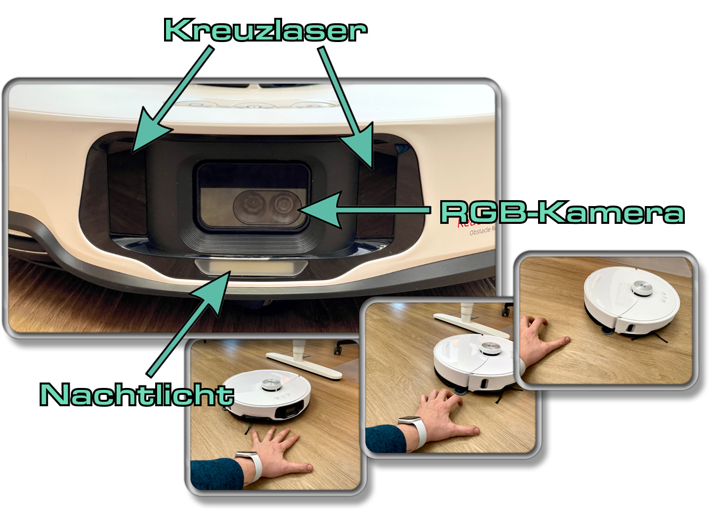

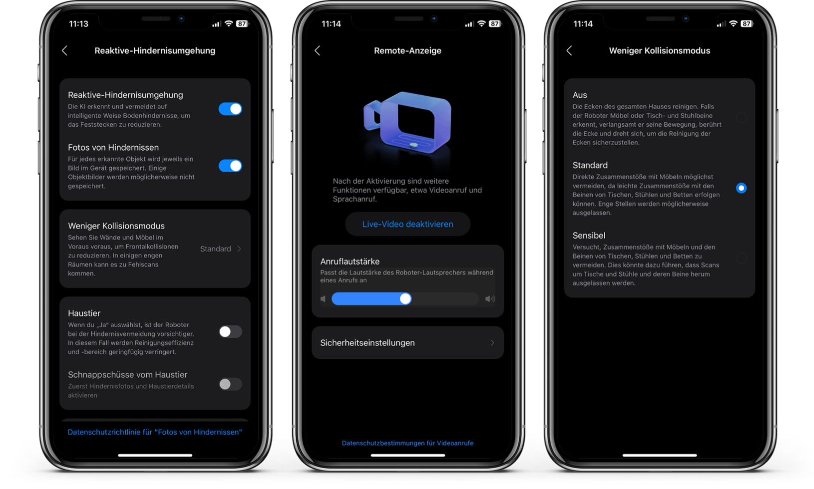

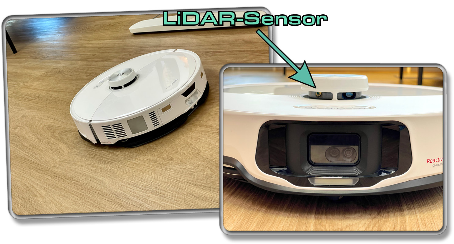

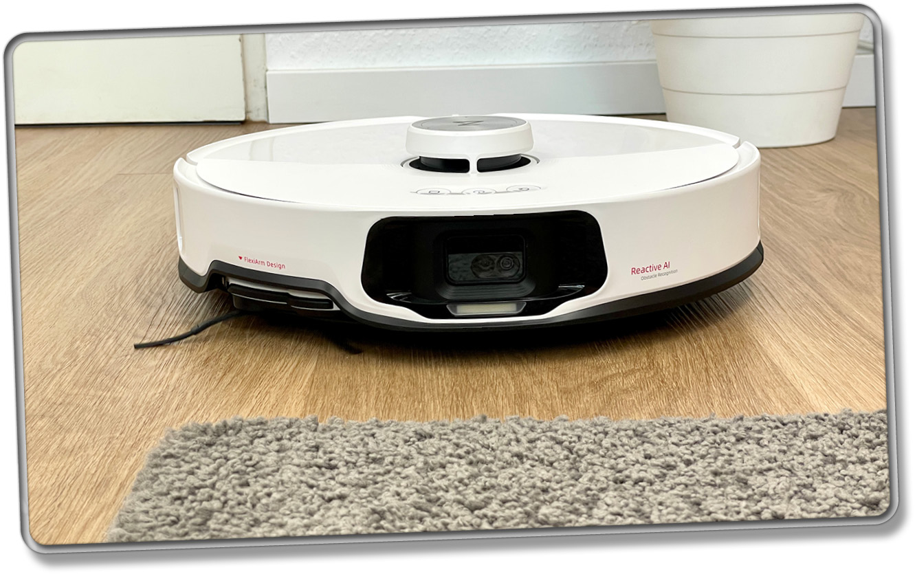

Front | Reactive AI 2.0 Obstacle Avoidance
An der Front erkennt man die Reactive AI 2.0 Obstacle Avoidance. Diese Technologie kombiniert RGB-Kameras und Kreuzlaser, um Hindernisse zu erkennen, zu klassifizieren und zu umfahren. Zusätzlich ist eine kleine Nachtlicht-LED verbaut, die sich bei schlechten Lichtverhältnissen automatisch zuschaltet. Über die App lässt sich außerdem ein Livebild der Kamera aufrufen – und der Roboter fotografiert erkannte Hindernisse, damit du in der App nachvollziehen kannst, was genau im Weg lag.
Das ist die Front des Roborock S8 MaxV Ultra

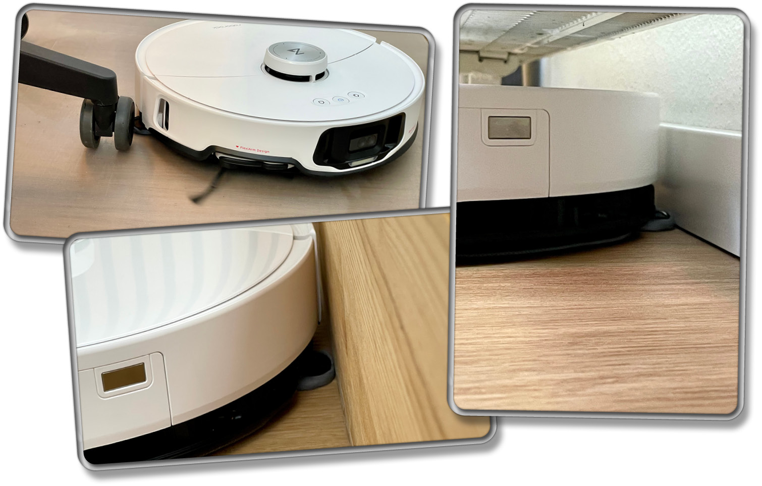

Seiten | FlexiArm Design und Wandabstandssensor
Seitlich ist neben einem Wandabstandssensor, der für eine geradlinige Fahrt an der Wand sorgt, die ausfahrbare Seitenbürste namens FlexiArm Design zu sehen. Diese fährt in Ecken aus, um auch das letzte Staubkorn aus Winkeln zu fegen. Kurz hinter dem Wandabstandssensor ist zudem der kleine rotierende Wischmopp zu erkennen, der leicht aus dem Gehäuse herausragt.
Seitlich sticht vor allem das FlexiArm Design des Roborock S8 MaxV Ultra ins Auge

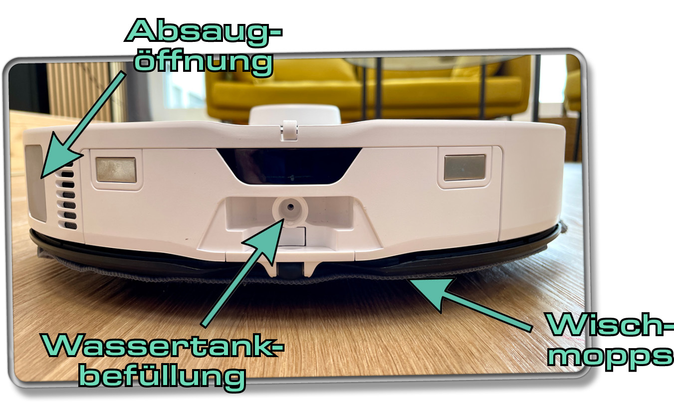

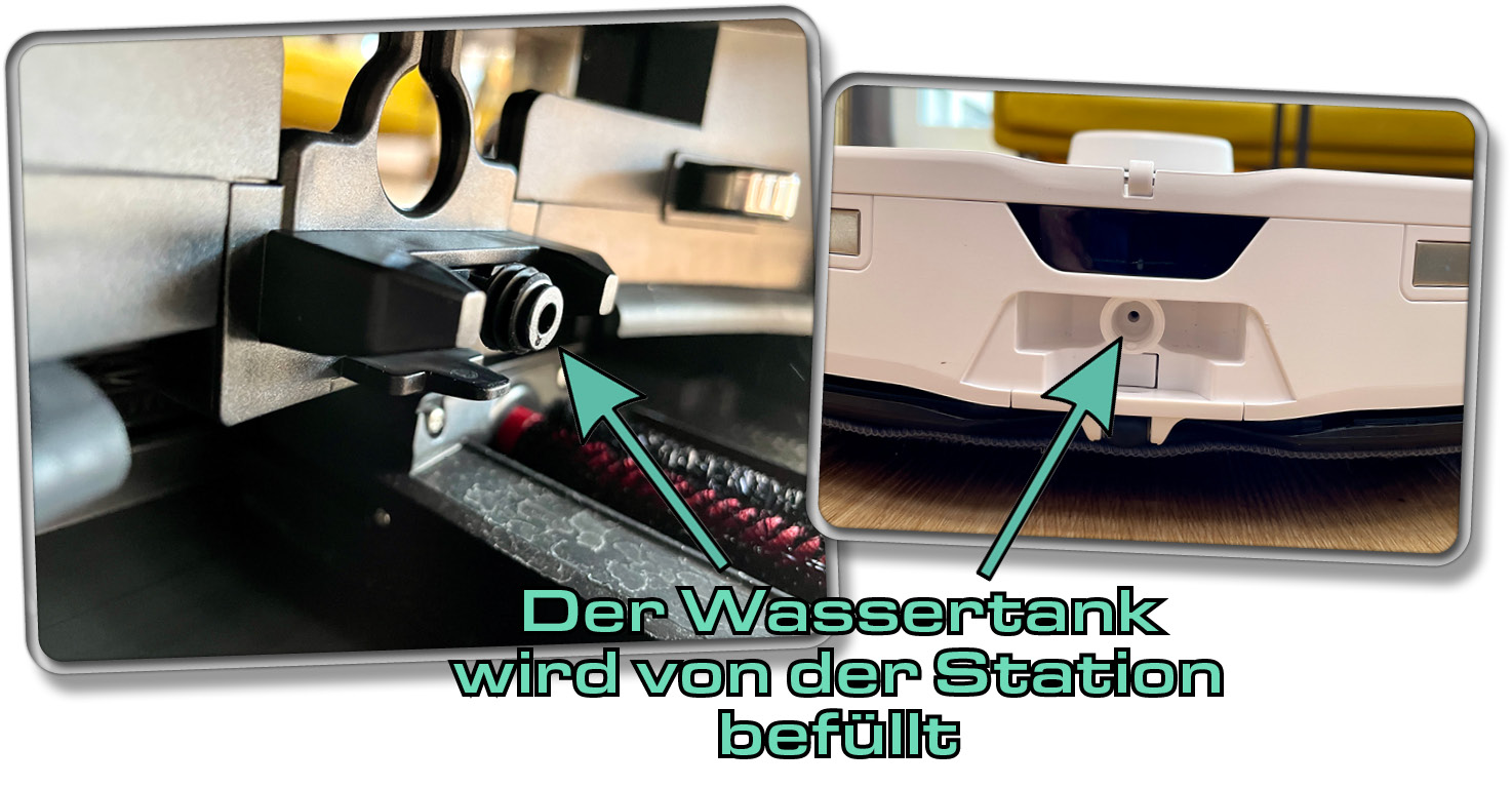

Heck | Kein herausziehbarer Wassertank
Am Heck befinden sich neben einem Infrarotsensor und den Ladekontakten der Anschluss für die Wasserbefüllung des im Roboter integrierten Wassertanks. Seitlich ist eine Gummiabdeckung zu finden, die das Saugloch für die Absaugfunktion in der Station verschließt. Unter dem Heck ist der anhebbare Wischmopp gut zu erkennen.
Am Heck gibt es so einiges zu entdecken

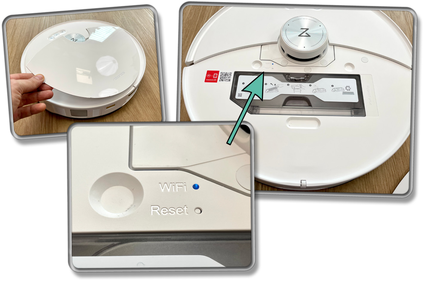

Unter der Haube | Magnetisch statt Klappmechanismus
Die Haube lässt sich nicht mehr über einen Klappmechanismus öffnen, sondern wird magnetisch am Roboter gehalten. Nach dem Abnehmen kommt ein länglicher Staubbehälter zum Vorschein, außerdem eine WLAN-Statusleuchte und ein Reset-Knopf. Ein kleiner QR-Code verweist auf die App.
Die Haube des Roborock S8 MaxV Ultra ist magnetisch befestigt

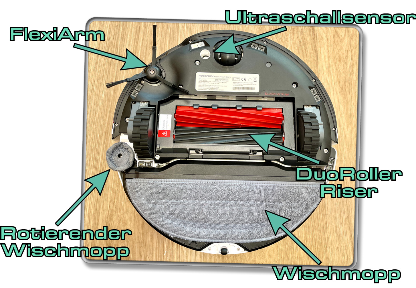

Unterseite | Neue und bekannte Features auf einen Blick
An der Unterseite stechen einem sowohl neue als auch bekannte Features ins Auge. Mittig sitzen die großen DuoRoller Riser Kunststoffbürsten, die jetzt von einer Bürstenabdeckung mit Haarschneidemessern begleitet werden. An der Front sind das Laufrad, ein Ultraschallsensor für die Teppicherkennung, sechs Absturzsensoren und die ausfahrbare Seitenbürste zu sehen. Neben einem der großen Antriebsräder ist der kleine runde Wischmopp deutlich zu erkennen.
Das alles befindet sich auf der Unterseite des Roborock S8 MaxV Ultra

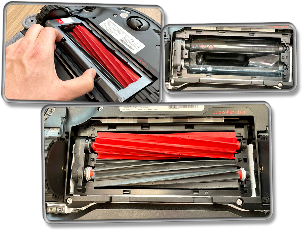

DuoRoller Riser | Das Doppelwalzensystem
Zwei gegeneinander rotierende Kunststoffwalzen sollen mehr Schmutz und Haare aufnehmen als Geräte mit klassischer Kombibürste. Roborock nennt dieses System DuoRoller Riser. Die Walzen lassen sich nach dem Abnehmen der Bürstenaufhängung einfach entnehmen und manuell reinigen oder entwirren. Kleine Symbole in der Bürstenführung zeigen dabei, welche Bürste in welche Führung gehört – ein durchdachtes Detail.
DuoRoller Riser Doppelwalzensystem des Roborock S8 MaxV Ultra

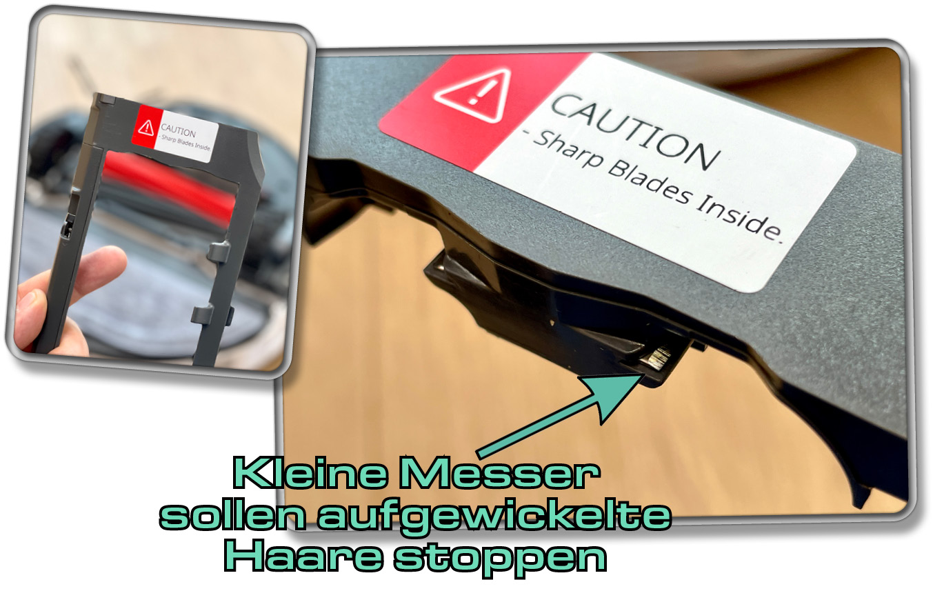

Haarschneidesystem | Kleine Messer in der Bürstenaufhängung
In der Bürstenaufhängung sitzen seitlich kleine Messer, die aufgewickelten Haaren entgegenwirken sollen. Durch die schnelle Rotation der Bürsten werden Haare zerschnitten, bevor sie sich fest aufwickeln können. Im Test hat das System jedoch nur bedingt funktioniert: Die meisten Haare wickelten sich trotzdem um Bürste und Aufhängung, nur wenige landeten direkt im Staubbehälter. Wer also viele lange Haare im Haushalt hat, sollte das beim Kauf bedenken – Details dazu findest du weiter unten im Test.
Die Bürstenaufhängung des Roborock S8 MaxV Ultra besitzt Messer für die Antihaaraufwicklung

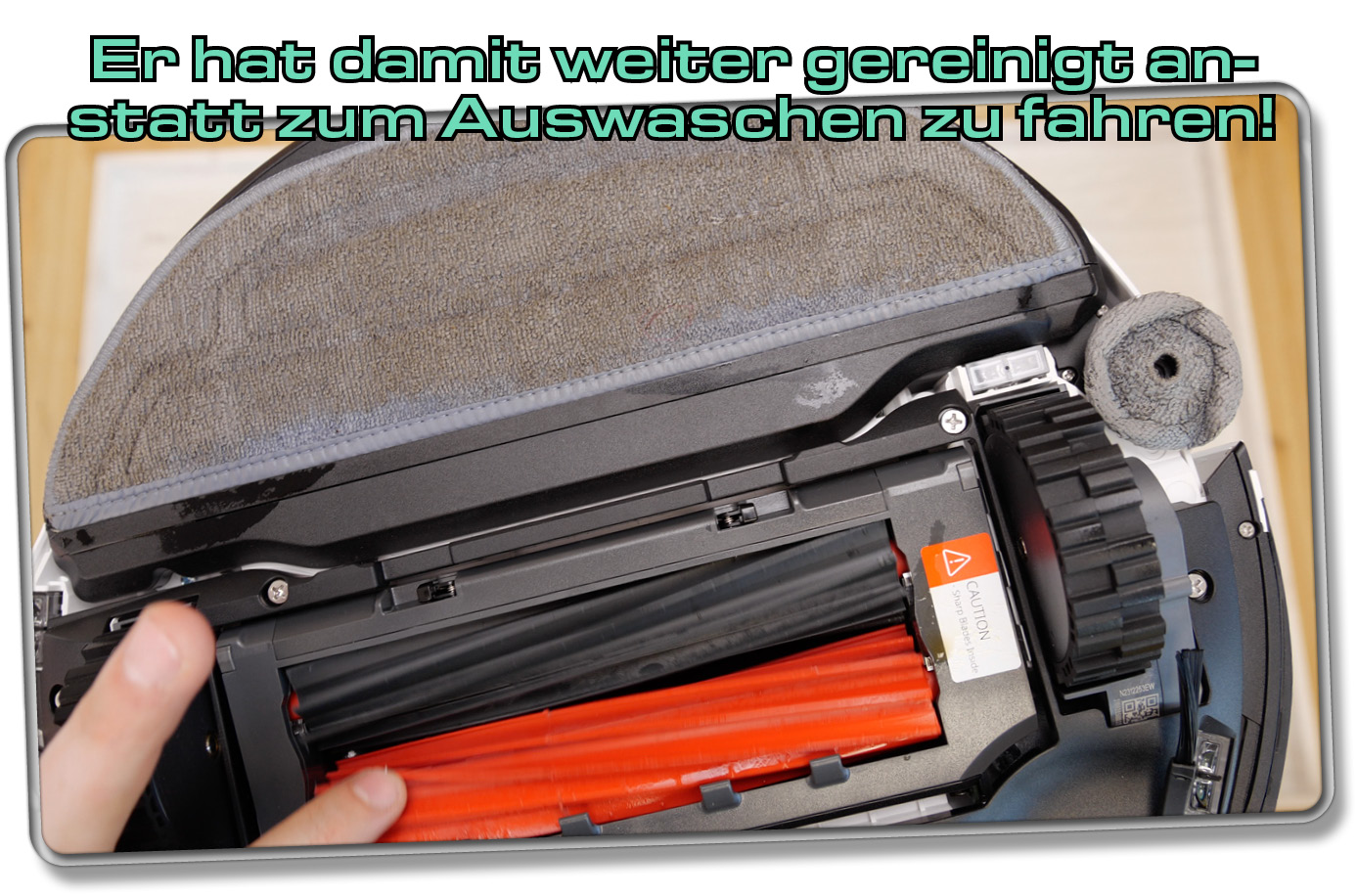

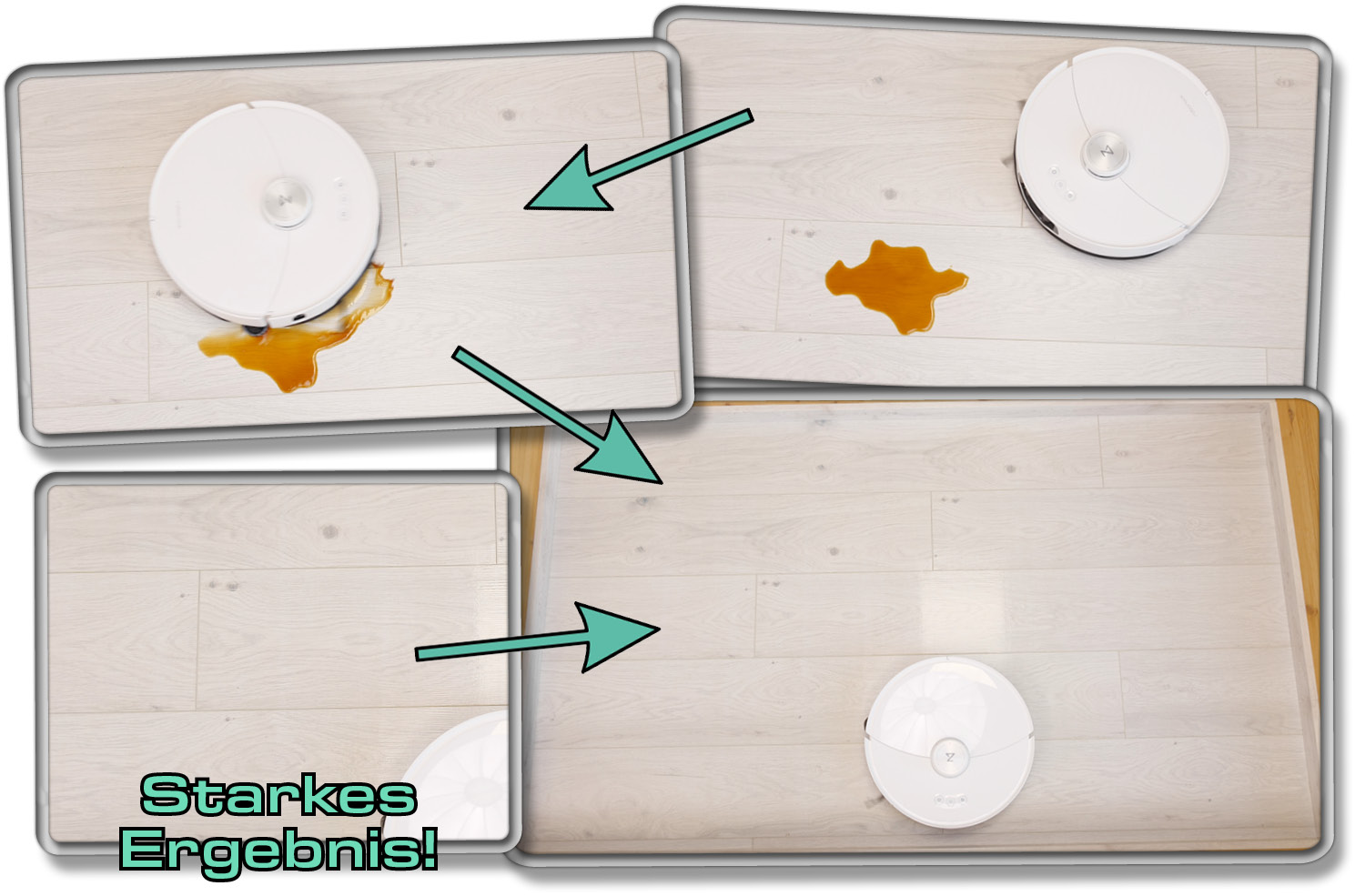

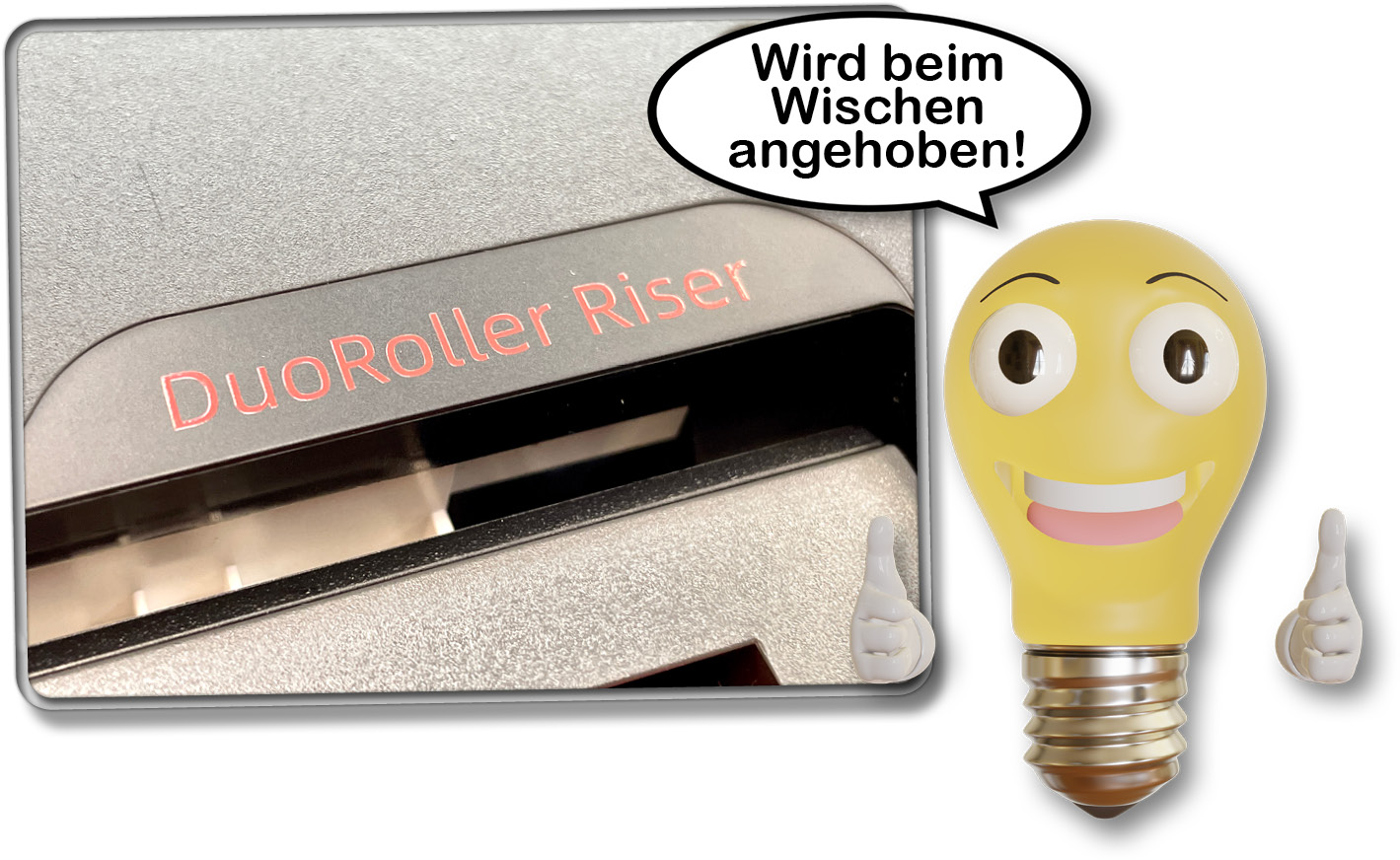

Anhebbar | Für flüssige Verschmutzungen
Das Doppelwalzensystem lässt sich im reinen Wischvorgang oder bei erkannten Flüssigkeiten anheben. Das sorgt dafür, dass die Walzen nicht durch Flüssigkeiten gezogen werden und weder verkleben noch Feuchtigkeit in den Staubbehälter befördern können – eine sinnvolle Funktion, besonders im Zusammenspiel mit der DirTect-Fleckenerkennung.
Die DuoRoller Riser Funktion hebt die Bürsten im Wischvorgang an

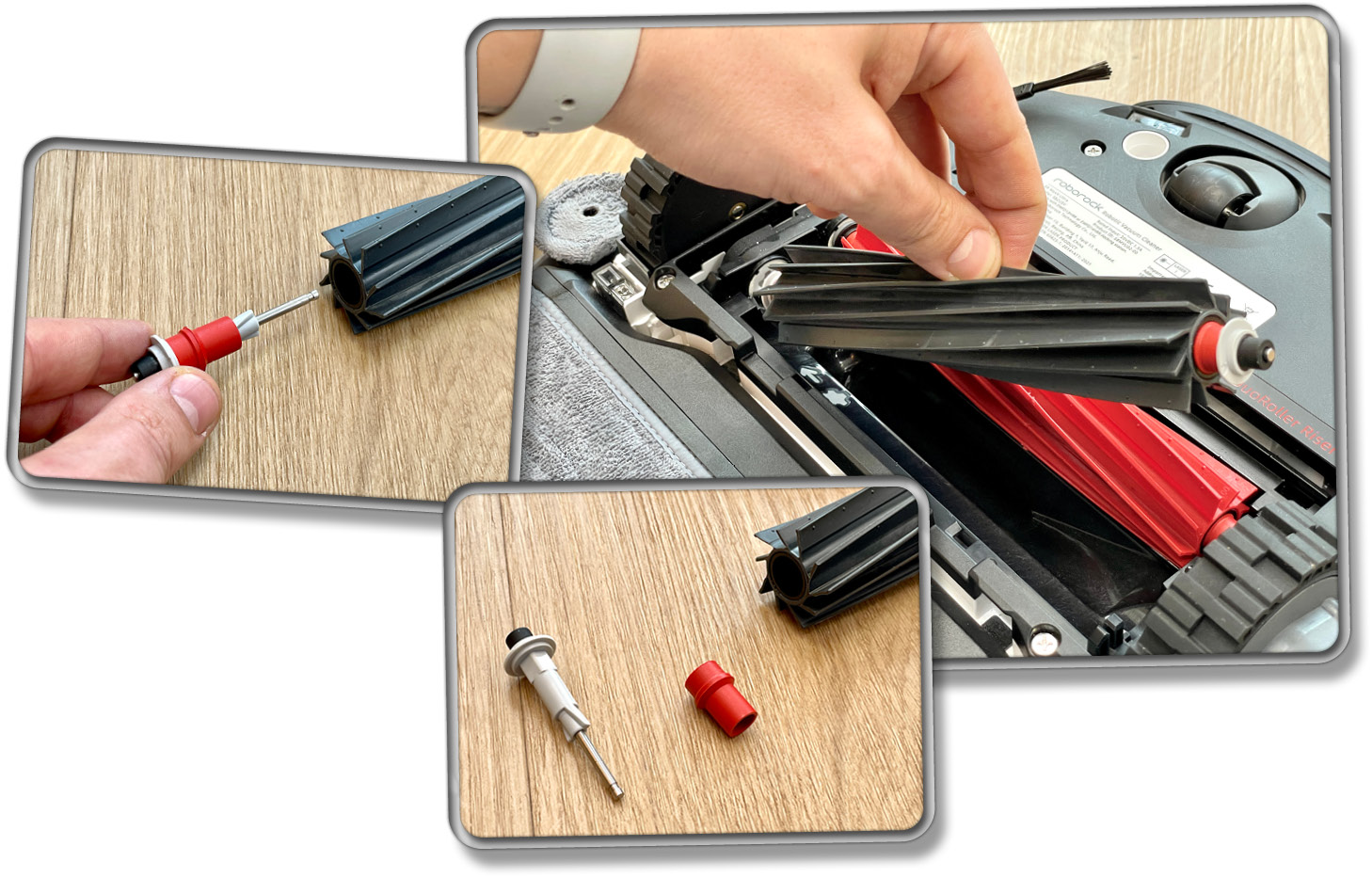

Aufhängung | Abziehen statt entwirren
Falls sich doch einmal Haare um die runden Bürstenaufhängungen wickeln, können diese einfach entfernt werden. Eine kleine rote Kunststoffmanschette lässt sich für die Reinigung direkt abziehen – danach wird alles wieder zusammengesteckt. Das ist pragmatisch gelöst und spart im Alltag Zeit.
Haare wickeln sich um die Aufhängungen und lassen sich so leicht entfernen

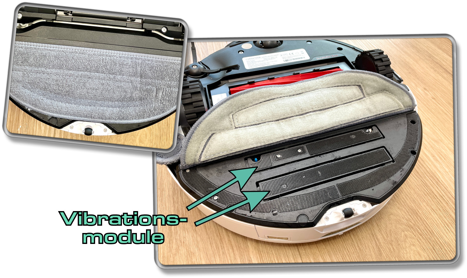

VibraRise 3.0 | Der vibrierende Wischmopp
Roborock setzt beim S8 MaxV Ultra auf den vibrierenden Wischmopp anstatt auf rotierende Mopps, wie sie zum Beispiel der Roborock Qrevo MaxV nutzt. Der Wischmopp wird kontinuierlich aus dem internen Wassertank mit Wasser versorgt und bleibt so konstant feucht – man spricht dabei von einer aktiven Wischfunktion.
Das ist die neue VibraRise 3.0 Technologie
Sonic Mopping | Mit zwei Vibrationsmodulen
Die Wischplatte besitzt zwei Vibrationsmodule, die den Mopp mit 4.000 Schwingungen pro Minute über den Boden bewegen. Der Mopp selbst ist per Klettverschluss befestigt und lässt sich schnell wechseln. Das schallähnliche Schrubben durch die doppelten Vibrationsmodule ist einer der Gründe, warum die Wischleistung in unserem Test stark ausfiel.
Sonic Mopping besteht beim Roborock S8 MaxV Ultra aus zwei Vibrationsmodulen

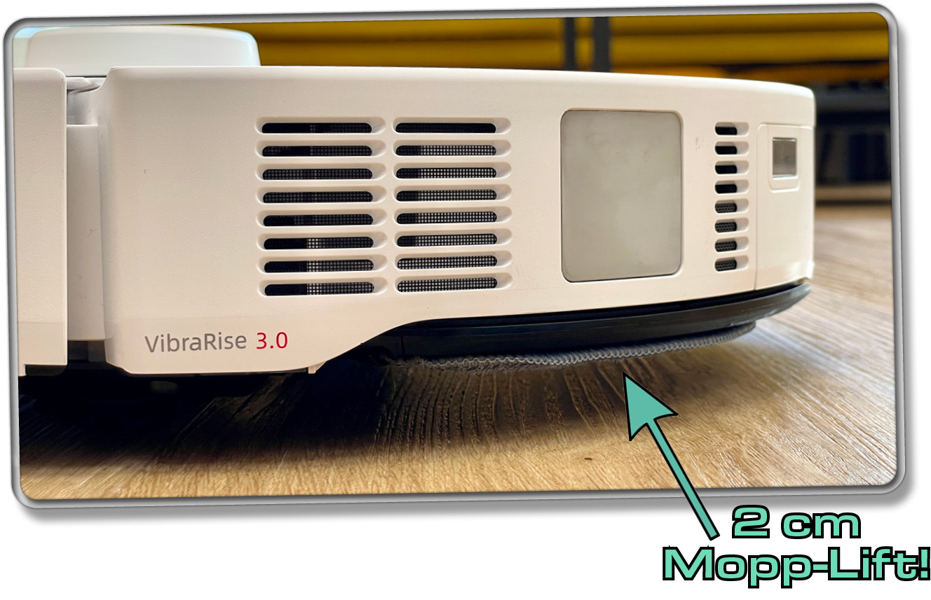

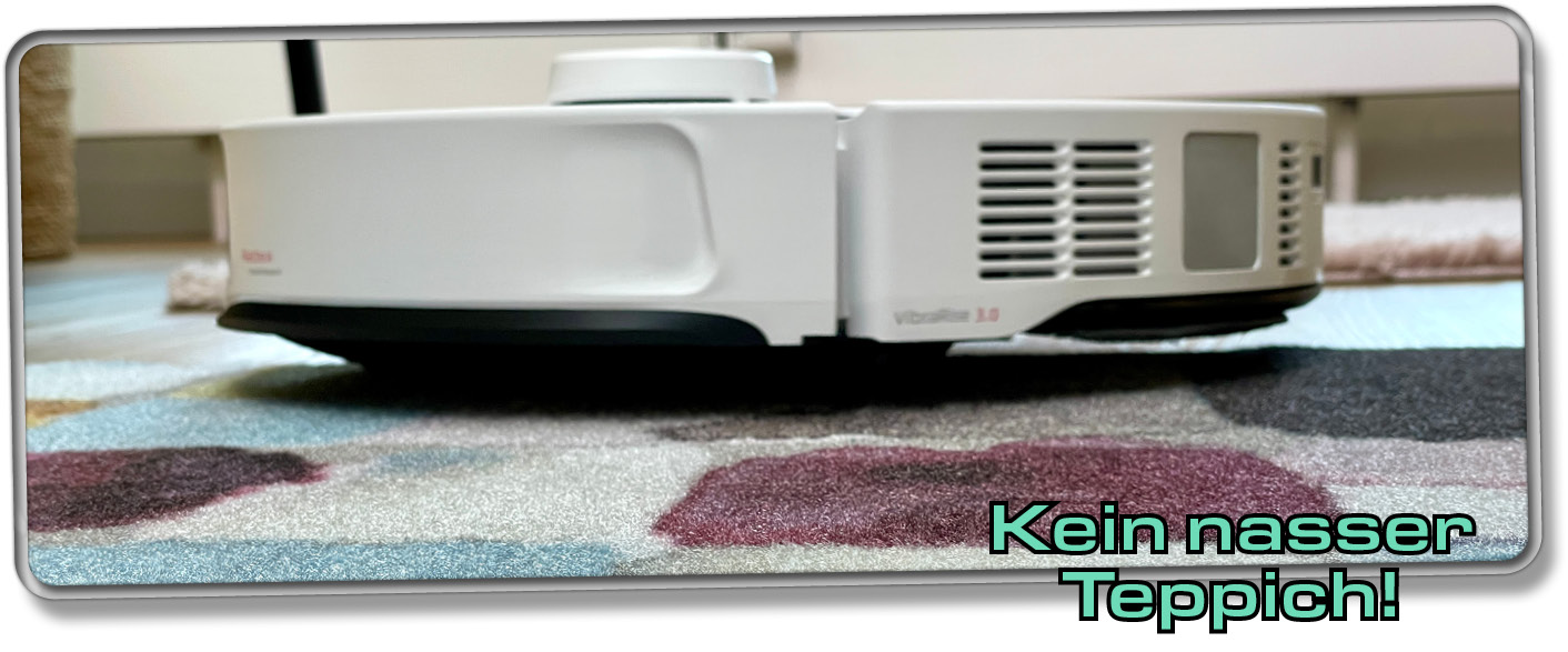

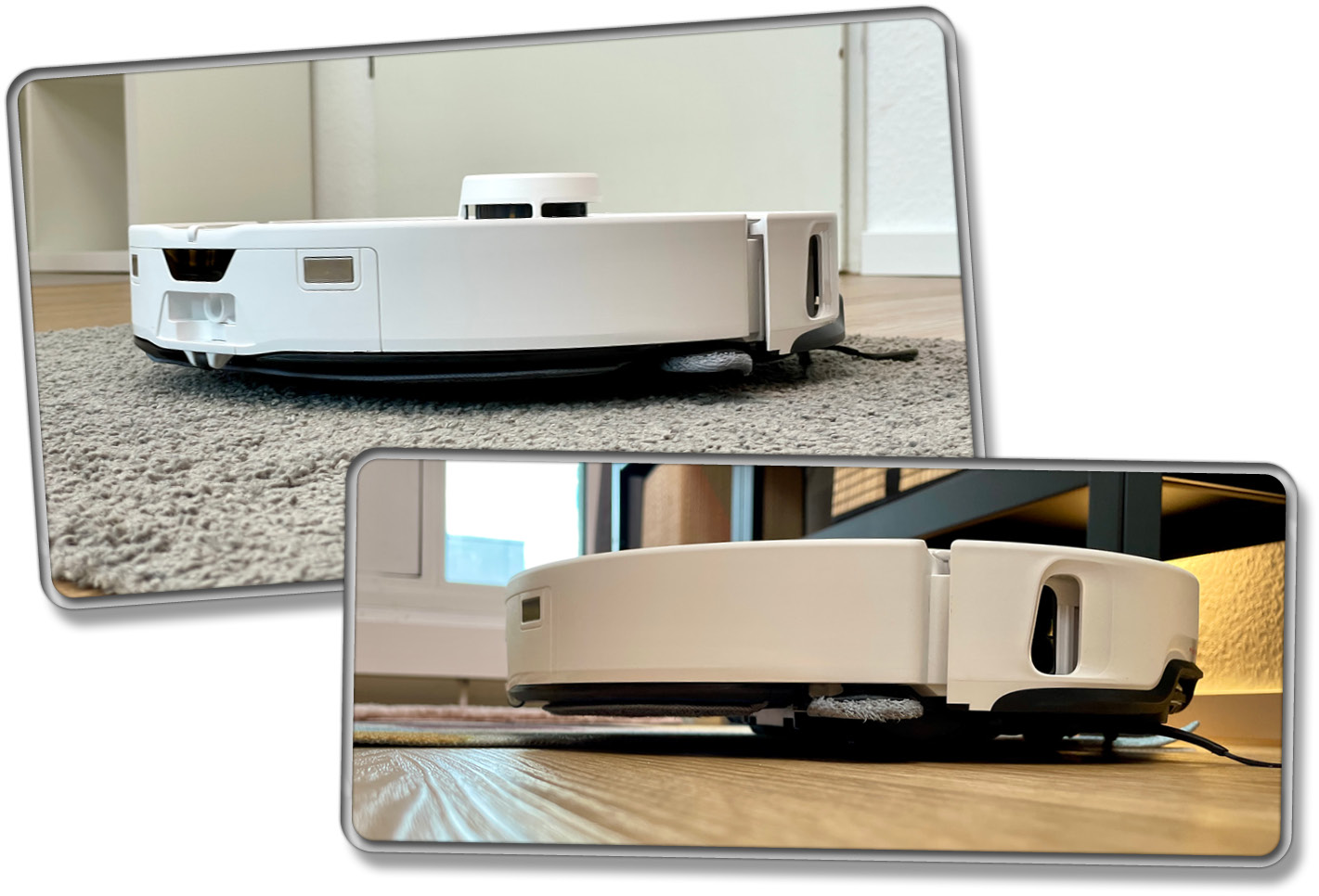

Mopp-Lift | Über Teppichboden wird der Mopp angehoben
Die Mopp-Lift-Funktion hebt den vibrierenden Wischmopp sowie den kleinen seitlichen Wischmopp um 2 cm an, sobald der Saugroboter Teppich unter sich erkennt. Auch beim Wechsel von Raum zu Raum werden Bodenbürsten und Wischmopps angehoben. Das schützt Teppiche zuverlässig vor unerwünschter Feuchtigkeit – vorausgesetzt, die Teppichfasern sind nicht länger als 2 cm.
Die Mopp-Lift-Funktion hebt das Wischtuch ganze 2 cm in die Luft

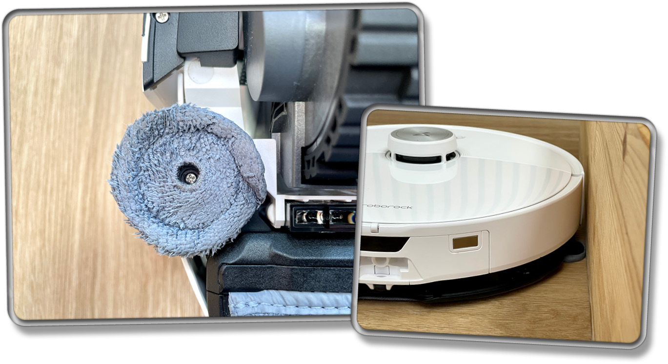

Seitenwischer | Ein kleiner rotierender Mopp
Seitlich am Roboter befindet sich ein kleiner rotierender Wischmopp, der mit 185 Umdrehungen pro Minute den Randbereich sauber hält. Er lässt sich gemeinsam mit dem großen Mopp anheben und wird in der Station ausgewaschen. Mehr dazu im Abschnitt zur Reinigungsstation.
Der kleine seitliche Wischmopp rotiert und hält den Randbereich sauber

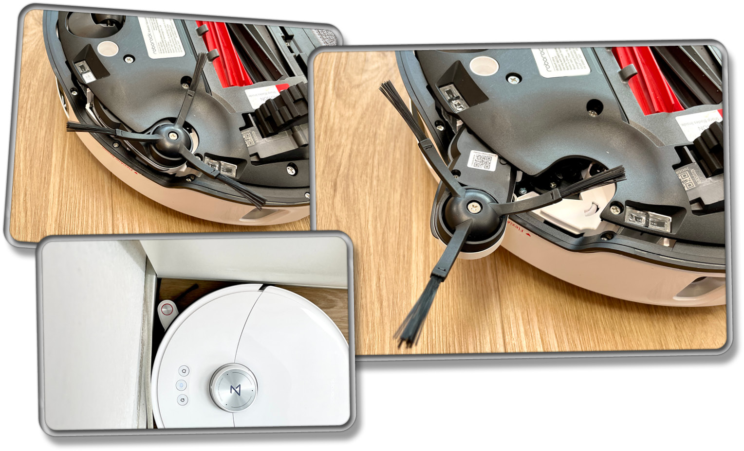

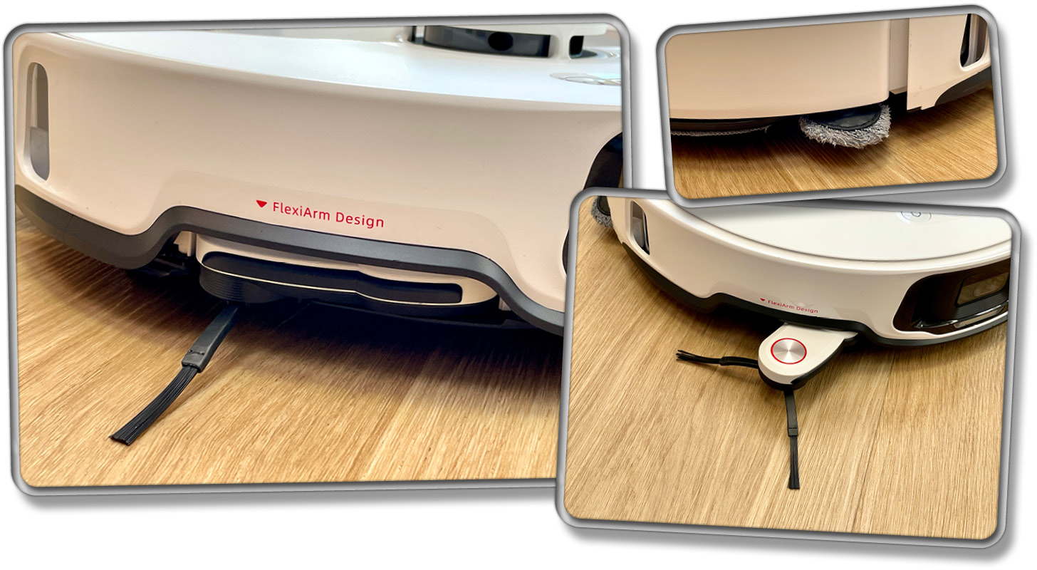

FlexiArm Design | Tief in jede Ecke hinein
Die ausfahrbare Seitenbürste ist wohl das spannendste Feature des Roborock S8 MaxV Ultra. Sobald der Roboter eine Ecke erkennt, fährt der FlexiArm mit angebrachter Bürste aus und schiebt sich tief in den Winkel. In unserem Test hat das System 5 von 5 Maiskörnern aus einer Ecke geholt – ein perfektes Ergebnis. Allerdings haben wir beobachtet, dass der FlexiArm seltener ausfährt, als man das erwarten würde. Er kommt zuverlässig bei klar definierten Ecken zum Einsatz, bei runden Möbelstücken und unregelmäßigen Winkeln fährt er hingegen nicht immer aus.
Das ist der ausfahrbare FlexiArm des Roborock S8 MaxV Ultra

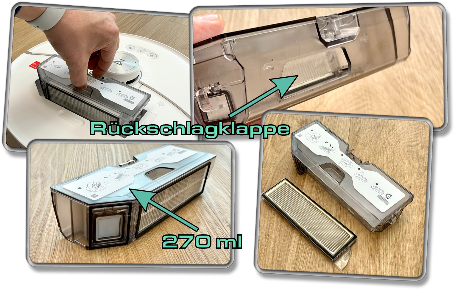

STAUBBEHÄLTER | Mit nur 270 ml ein klarer Schwachpunkt
Mit einem Fassungsvermögen von gerade einmal 270 ml ist der transparente Staubbehälter des Roborock S8 MaxV Ultra vergleichsweise klein. Das spiegelt sich direkt in unserem Saugtest wider: Die übliche Testmenge von 100 g Schmutz passt nicht vollständig in den Behälter – ein Teil blieb im Saugschacht hängen. Für den Einsatz in sehr schmutzigen oder großen Wohnungen sollte man das im Hinterkopf behalten. Der Behälter ist breit und flach gestaltet, hat eine Rückschlagklappe und einen eingesetzten Feinstaubfilter. Seitlich befindet sich die Absaugklappe, die sich beim Absaugvorgang in der Station öffnet.
Der Staubbehälter des Roborock S8 MaxV Ultra ist überaus klein gehalten

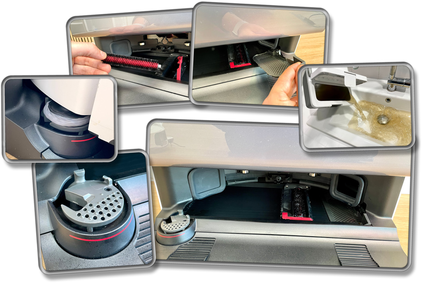

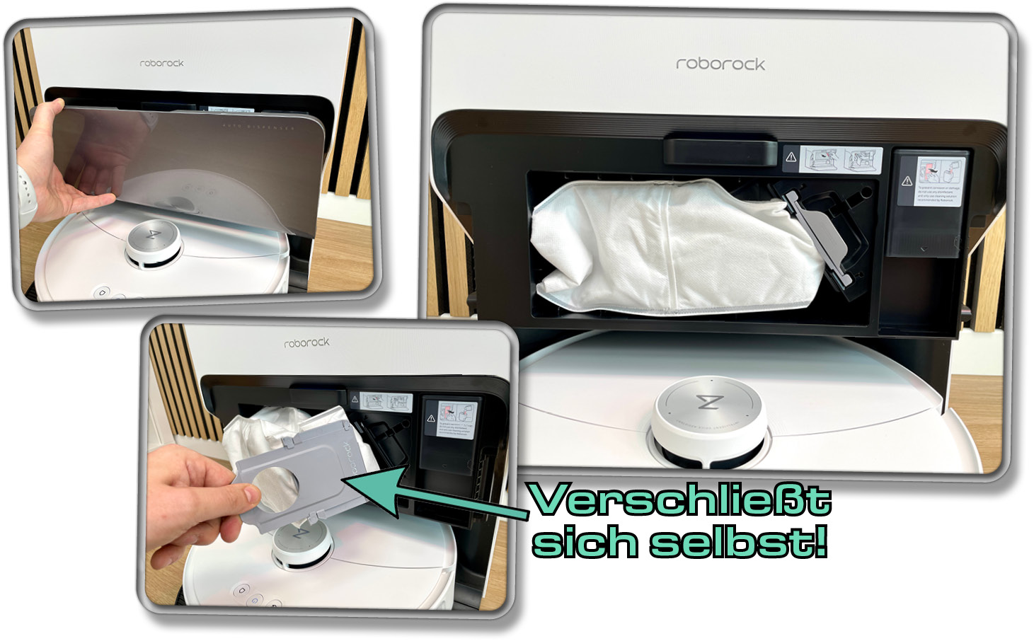

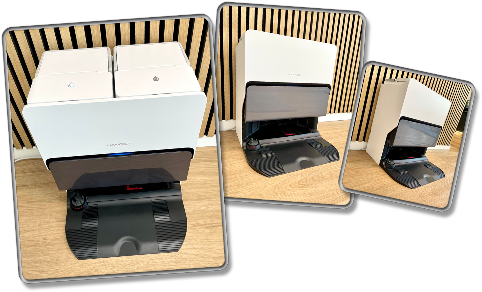

REINIGUNGSSTATION | Vollautomatisch und durchdacht
Der Roborock S8 MaxV Ultra wird mit einer vollumfänglichen Multifunktionsreinigungsstation geliefert. Diese kombiniert eine bewährte Moppwäsche mit neuen Funktionen wie Heißwasserwäsche und automatischer Reinigungsmitteldosierung. Eine Schnellladefunktion sorgt dafür, dass der Roboter schnell wieder einsatzbereit ist. Wichtig aus unserer Praxiserfahrung: Roborock wirbt damit, dass die Station sich selbst reinigt – tatsächlich müssen Teile der Station aber manuell gesäubert werden, da sich mit der Zeit Schmutzablagerungen an verschiedenen Stellen bilden.
Das ist die neue Reinigungsstation, die mit dem Roborock S8 MaxV Ultra mitgeliefert wird

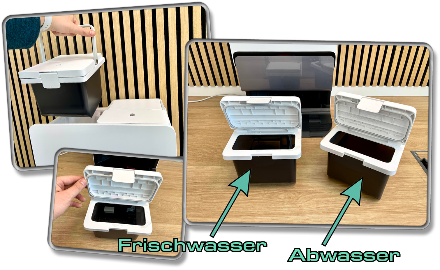

Wassertanks | Zwei große Tanks auf der Oberseite
Auf der Oberseite der Station befinden sich zwei große Wassertanks. Der eine wird mit frischem Leitungswasser befüllt und versorgt den Reinigungskreislauf. Der andere speichert das Abwasser aus der Moppwäsche, bis man ihn manuell entleert. Beide Tanks lassen sich durch einen Tragegriff entnehmen. Praktisches Detail: Die Klappe der Öffnung lässt sich arretieren, was das Befüllen und Entleeren deutlich vereinfacht.
Die Station verfügt über zwei große Wassertanks

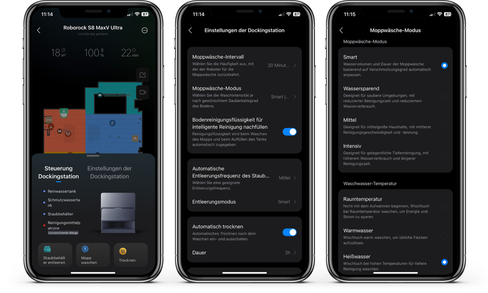

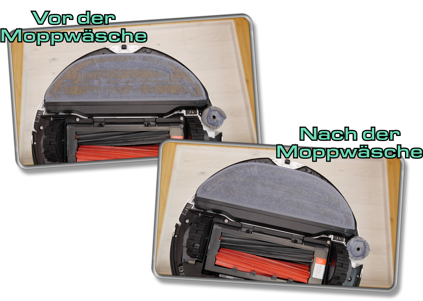

Moppwäsche | Mit heißem Wasser
Die Moppwäsche funktioniert nach einem bewährten Prinzip: Eine Kunststoffbürste fährt hin und her und schrubbt den Mopp mit nachfließendem Frischwasser sauber. Das anfallende Abwasser läuft durch ein Sieb in den Abwassertank. Beim Roborock S8 MaxV Ultra wird das Wasser dabei auf 60 °C erhitzt, damit sich auch hartnäckigere und fettige Rückstände lösen. Der kleine rotierende Seitenmopp wird ebenfalls durch schnelle Rotation auf einer Art Waschbrett gereinigt und anschließend mit frischem Wasser versorgt.
In dieser Garage erfolgt die Moppwäsche mit heißem Wasser

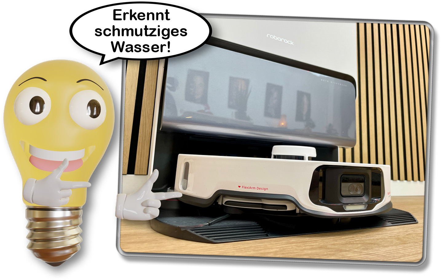

Intelligente Schmutzerkennung | Erkennt den Verschmutzungsgrad des Mopps
Ein Sensor in der Reinigungsstation erkennt, wie stark der Wischmopp verschmutzt ist, und passt die Intensität der Moppwäsche entsprechend an. So wird bei einem stark verschmutzten Mopp automatisch gründlicher gewaschen – das spart Wasser und sorgt gleichzeitig für konstant saubere Wischergebnisse.
Die Station des Roborock S8 MaxV Ultra erkennt den Verschmutzungsgrad des Abwassers

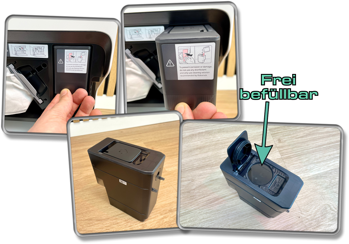

Reinigungsmitteldosierer | Frei befüllbar
Im Inneren der Station befindet sich ein frei befüllbarer Reinigungsmitteldosierer. Dieser lässt sich mit beliebigen Mitteln befüllen, sollte laut Roborock aber idealerweise mit dem hauseigenen Reinigungsmittel verwendet werden. Der Dosierer gibt eine genau abgestimmte Menge sowohl für die Moppwäsche als auch für die Befüllung des Wassertanks im Roboter ab.
Der Reinigungsmitteldosierer ist in der Station und frei befüllbar
Wassertankbefüllung | Immer frisches Wasser im Roboter
Gleichzeitig zur Moppwäsche befüllt die Station den 100 ml großen Wassertank im Roboter automatisch auf. Das Wasser-Reiniger-Gemisch ist so bei jedem Wischvorgang frisch aufgefüllt. Die Wasserabgabe auf das Tuch lässt sich in der App in individuellen Stufen einstellen. Zudem ist es möglich, Wasser komplett aus Station und Robotertank abzupumpen, wenn das Gerät längere Zeit nicht genutzt wird.
Der Wassertank im Roboter wird automatisch von der Station mit Frischwasser befüllt
Mopptrocknung | Mit 60 °C heißer Luft nach jeder Reinigung
Nach der Moppwäsche startet die Station eine Heißlufttrocknung bei 60 °C. Das verhindert unangenehme Gerüche und sorgt dafür, dass die Mopps vor dem nächsten Einsatz trocken sind. Auch der kleine rotierende Seitenmopp wird von unten mit heißer Luft getrocknet.
Die Mopptrocknung trocknet die Wischmopps mit 60 °C heißer Luft nach jeder Reinigung

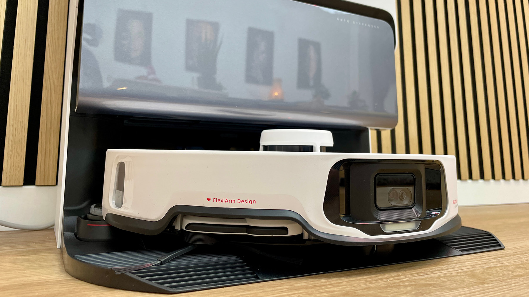

Absaugstation | Vom Staubbehälter in den Staubbeutel
Nach jeder Reinigungsaufgabe saugt die Station den Staubbehälter des Roboters automatisch in den 2,5 Liter großen Staubbeutel in der Station. Im Vergleich zum Vorgänger Roborock S8 Pro Ultra ist diese Absaugung in unserem Eindruck deutlich leiser geworden – trotzdem gut hörbar. Der Staubbeutel verschließt sich bei der Entnahme selbst, sodass kein Kontakt mit Schmutz entsteht. Je nach Nutzungsfrequenz muss er alle paar Wochen gewechselt werden.
Unter dieser Klappe verbirgt sich die Absaugstation
NAVIGATION | So findet sich der Roborock S8 MaxV Ultra zurecht
Der Laserturm auf dem Saugroboter zeigt direkt, dass der Roborock S8 MaxV Ultra mit einer Lasernavigation arbeitet. Diese ermöglicht gerade Bahnen und eine präzise Raumkarte. Die verbaute Reactive AI 2.0 Obstacle Avoidance an der Front unterstützt die Navigation dabei, Hindernisse zu umfahren und die Reinigungsroute eng an Möbeln und Wänden entlangzuführen.
Dank Lasernavigation navigiert der Roborock S8 MaxV Ultra intelligent

Praxis | So navigiert der Saugroboter
Der Roborock S8 MaxV Ultra widmet sich zuerst dem Randbereich jedes Raumes, danach fährt er in geraden Bahnen durch die Mitte. Dieses Muster wird Raum für Raum wiederholt. Auf der Karte lassen sich Bodentyp und Laufrichtung der Bahnen individuell einstellen. Bis zu vier Karten können gespeichert werden, was mehrere Stockwerke abdeckt. Während der Reinigung lassen sich einzelne Räume überspringen oder spezielle Zwischenreinigungszonen ergänzen – praktisch, wenn etwa spontan ein bestimmter Bereich gereinigt werden soll.
Dank der präzisen Navigation, kommt der Roborock S8 MaxV Ultra überall hin
HINDERNISSE | Eine starke Obstacle Avoidance
Für die Hinderniserkennung nutzt der Roborock S8 MaxV Ultra einen Mix aus Kreuzlasern und RGB-Kamera. Damit erkennt er Möbel, Wände, Schuhe und ähnliche Objekte, umfährt sie und kommt dennoch so nah wie möglich heran, damit die Reinigungsleistung nicht darunter leidet.
So gut geht er mit Hindernissen um
Reactive AI 2.0 | Stark bei kleinen Hindernissen
Die Reactive AI 2.0 erkennt kleinere liegengelassene Objekte wie Socken oder Kabel, klassifiziert sie mit einer gewissen Wahrscheinlichkeit und fotografiert sie für die App. Auch flüssige Verschmutzungen erkennt das System und passt die Reinigungsstrategie entsprechend an. In unserem Test hat der Roboter zum größten Teil alle Hindernisse erkannt, gelegentlich aber auch ein kleines Objekt überfahren. Auf die Hinderniserkennung sollte man sich also nicht bedingungslos verlassen.
Der Mix aus verschiedenen Sensoren hilft dabei herumliegende Gegenstände zu meiden
Nachtlicht | Für die Hinderniserkennung im Dunkeln
Damit die Hinderniserkennung auch bei schlechtem Licht funktioniert, besitzt der Roborock S8 MaxV Ultra eine kleine Nachtlicht-LED, die er bei Bedarf automatisch einschaltet. Auf die Lasernavigation hat Dunkelheit keinen Einfluss – diese funktioniert durch Laserabtastung unabhängig von den Lichtverhältnissen.
Die Nachtlicht-Funktion hilft auch im Dunkeln Hindernisse zu erkennen

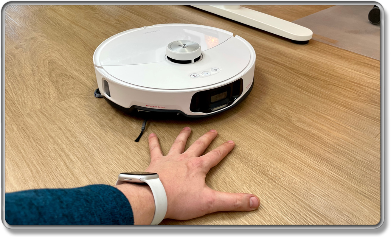

Klettern | So hoch dürfen Türschwellen sein
In unserem standardisierten Kantentest mit scharfen 90°-Kanten zeigt der Roborock S8 MaxV Ultra eine leichte Einschränkung: Kanten bis 1,9 cm überwindet er zuverlässig, bei 2 cm ist Schluss. Die an der Front befindliche Gummischutzlippe ist dafür etwas zu tief angebracht. Wer also Türschwellen über 1,9 cm hat, sollte das im Hinterkopf behalten.
Der Roborock S8 MaxV Ultra hat eine scharfe Kante von 1,9 cm überwunden
SAUGEN | Kann die Saugleistung des Roborock S8 MaxV Ultra überzeugen?
Laut Roborock hat der S8 MaxV Ultra eine maximale Saugkraft von 10.000 Pascal. Das ist ein beachtlicher Wert – aber natürlich zählt das, was unsere Tests zeigen. Dabei sind wir jedoch auf ein Problem gestoßen, das wir so noch nicht kannten.
Wir haben uns die Saugkraft des Roborock S8 MaxV Ultra ganz genau angeschaut
Wir verteilen für unsere Tests immer 100 g eines Mixes aus Vogelsand, Katzenstreu und Holzspänen im Testareal, das die Testgeräte einmalig kartieren dürfen. Danach starten wir das Gerät über die App auf höchster Saugstufe. Der Roborock S8 MaxV Ultra ist dabei zweimal im Schachbrettmuster durch das Areal gefahren. Das Problem: Der Staubbehälter ist zu klein, um 100 g auf einmal aufzunehmen. Ein Teil des Schmutzes verfing sich im Saugschacht. Wir haben daher die Schmutzmenge auf 50 g reduziert und das Ergebnis für eine bessere Vergleichbarkeit verdoppelt – für den Behälter gab es entsprechend Strafpunkte.
Leider ist der Staubbehälter so klein geworden, dass er nicht mit 100 g Schmutz umgehen konnte
Den Roborock S8 MaxV Ultra jetzt günstig kaufen:
Preise aktualisiert 22.07.26
Mit 50 g Testschmutz auf Hartboden und voller Saugstufe hat der Roborock S8 MaxV Ultra in unserem Test 49,64 g wieder aufgesaugt – verdoppelt ergibt das ein Ergebnis von 99,28 g von 100 g. Das ist ein Spitzenwert, der sich in einer Reihe mit den besten Ergebnissen einordnet, die wir bisher gemessen haben. Wer wissen möchte, wie der S8 MaxV Ultra dabei im Vergleich zu anderen Modellen abschneidet, kann das in unserem Saugroboter Finder nachvollziehen.
Roborock S8 MaxV Ultra - Die gemessene Saugleistung auf Hartboden
Teppichboden | Die gemessene Saugleistung auf Teppich
Auf Teppich steigert der Roborock S8 MaxV Ultra dank automatischer Teppicherkennung seine Leistung selbst. Von 50 g Testschmutz auf Teppich hat er 39,69 g aus den Fasern gezogen – verdoppelt sind das 79,38 g von 100 g. Auch das ein sehr gutes Ergebnis, das zeigt, dass die erhöhte Saugkraft auf Teppich tatsächlich spürbar wirkt.
Roborock S8 MaxV Ultra - Die gemessene Saugleistung auf Teppichboden
Ecken | Die gemessene Reinigungsleistung in Ecken und an Rändern
Beim Eckentest legen wir fünf Maiskörner in eine Ecke und schauen, wie viele der Roboter herausholt. Das FlexiArm Design hat hier gezeigt, wozu es in der Lage ist: Der Roborock S8 MaxV Ultra hat alle 5 Maiskörner aus der Ecke gefegt. Ein perfektes Ergebnis in diesem Testdurchlauf, das den FlexiArm klar als wirksame Technik ausweist.
Der FlexiArm des Roborock S8 MaxV Ultra konnte fünf von fünf Maiskörnern aus einer Ecke herausholen
Haare | Werden sie alle durch die Messer zerschnitten?
Das Haarschneidesystem an der Bürstenaufhängung verspricht, Haare zerschneiden, bevor sie sich aufwickeln. Im Test war das Ergebnis jedoch ernüchternd: Die meisten längeren Haare wickelten sich trotzdem um Bürste und Aufhängungen. Nur einzelne Haare landeten im Staubbehälter. Die Funktion hat also grundsätzlich eine gute Idee als Basis, liefert in der Praxis aber noch nicht das, was man sich erhofft. Wer viele Haare im Haushalt hat, muss die Bürste also weiterhin regelmäßig manuell reinigen.
Wir haben die Antihaaraufwicklung des Roborock S8 MaxV Ultra getestet
DirTect Technologie | Er ändert seine Reinigung mitten im Vorgang
Die DirTect Technologie ist eine der beeindruckendsten Funktionen des Roborock S8 MaxV Ultra. Um das im Test zu überprüfen, haben wir einen großen Kaffeefleck im Testareal hinterlassen. Der Roboter erkannte diesen noch beim Randabfahren – bevor er überhaupt in die Mitte fuhr – und wechselte sofort in den Nur-Wischen-Modus. Er hob die Bodenbürste an und fuhr in einem kleinen Schachbrettmuster über den Fleck, bis dieser verschwunden war. Das war beeindruckend. Details dazu findest du auch weiter unten im Fazit.
Die Fleckenerkennung hat uns mehr als beeindruckt
Allerdings gab es eine Einschränkung: Nach dem Auswischen des Flecks fuhr der Roboter nicht automatisch zur Station zum Auswaschen, sondern setzte die Reinigung fort – mit dem stark durchnässten Mopp über das restliche Areal. Das führte zu klebrigen Ergebnissen und nassen Bodenbürsten. Roborock sollte diesen Reinigungszyklus noch nachbessern. Die Erkennungsleistung selbst war aber bemerkenswert gut.
Leider ist der Roborock S8 MaxV Ultra nach seiner Fleckenerkennung nicht zum Auswaschen gefahren, sondern hat fleißig weiter gereinigt und somit die Nässe verteilt

Wischleistung | So gut wischt er wirklich
Im Wischtest haben wir Kaffee und Ketchup im Testareal verteilt, das Ganze angeföhnt und dann den Roboter auf die gründlichste Wischstufe gestellt. Die Wischleistung ist in unserem Test stark ausgefallen. Im direkten Eindruck hat uns persönlich die rotierende Variante des Roborock Qrevo MaxV etwas mehr überzeugt – das ist aber eine Frage der persönlichen Präferenz und die Ergebnisse liegen nah beieinander.
Wischtest - Roborock S8 MaxV Ultra
Randreinigung | Ein kleiner Mopp
Der kleine rotierende Seitenmopp kommt beim Reinigen genauso nah an den Rand wie ausfahrbare Modelle. Im Test haben wir kaum einen Unterschied zur Randreinigung anderer Geräte feststellen können, solange der große Mopp durchgehend feucht war. Subjektiv fühlt sich der Seitenmopp am Gerät allerdings nicht besonders hochwertig an – man hat das Gefühl, ihn versehentlich abreißen zu können. Seinen Job erledigt er aber gewissenhaft und bleibt während der Reinigung kontinuierlich feucht.
Am Rand entlang wischt der Roborock S8 MaxV Ultra, dank kleinem Wischmopp, recht sauber und präzise
Vorher-Nachher | Vor und nach der Moppwäsche
Nach dem Wischtest haben wir den Roboter zur Selbstreinigung in die Station geschickt. Das Ergebnis war beeindruckend: Beide Mopps waren nach der Heißwasser-Moppwäsche sichtlich sauberer. Vereinzelte rote Verfärbungen durch Ketchup blieben, aber insgesamt hat die Station sehr ordentliche Arbeit geleistet. Die Bodenbürsten blieben ebenfalls trocken, da sie im reinen Wischvorgang angehoben werden.
Hier der vergleich zwischen vor der Moppwäsche und nach der Moppwäsche
VibraRise 3.0 | Kein nasser Teppich dank Mopp-Lift
Sobald der Ultraschallsensor des Roboters Teppichboden erkennt, werden großer und kleiner Mopp um 2 cm angehoben. Das verhindert zuverlässig feuchte Teppiche – vorausgesetzt, die Fasern sind nicht länger. In der App lässt sich die Teppichstrategie genau einstellen: Gründliches Saugen im Schachbrettmuster, Teppich nur überfahren oder komplett meiden – alles möglich.
Teppiche bleiben in jedem Fall vor Nässe geschützt dank VibraRise Technologie

ROCKY | Ein hauseigener Sprachassistent
Eine Neuerung beim Roborock S8 MaxV Ultra ist der Roborock-eigene Sprachassistent Rocky, der im Laserturm untergebracht ist. Mit einem einfachen Befehl wie „Hello Rocky, Küche reinigen“ startet der Roboter direkt die Reinigung des gewünschten Raumes. Eine Befehlsliste ist in der App einsehbar. Durch Rocky erübrigt sich in vielen Fällen ein zusätzlicher externer Sprachassistent.
Rocky - Der Roborock eigene Sprachassistent

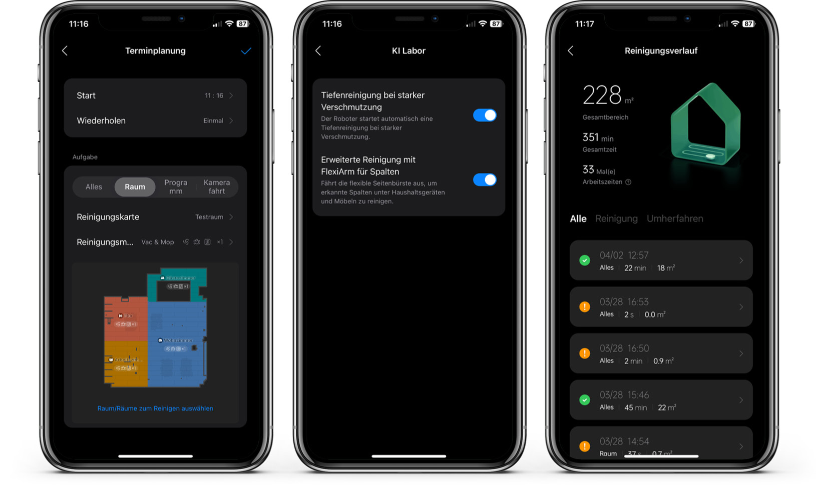

APP | Ein Vorzeigemodell an digitaler Steuerung
Die Roborock App gehört in unserer Erfahrung zu den besten Steuerungslösungen für Saugroboter auf dem Markt. Das Einbinden des Roboters erfolgte diesmal bequem über QR-Code und die Kamera des Roboters – danach hat sich alles von selbst eingestellt. Was euch an wichtigen Funktionen erwartet, zeige ich euch in den folgenden Tabellen:

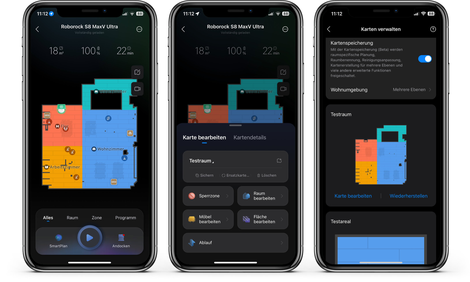

Karte
Kartenerstellung Der Roboter kann durch kurzes Umschauen oder durch den Start einer ersten Reinigungsaufgabe, den Haushalt detailliert kartieren und abbilden.
Kartenbearbeitung Man kann die Karte in Räume einteilen, Sperrzonen einsetzen, Möbel einsetzen, Flächen bearbeiten oder den Reinigungsablauf einstellen.
Ansicht Es ist möglich, sich verschiedene Einstellungen direkt auf der Karte anzeigen zu lassen. Zudem lässt sich die ganze Karte in 2D, 3D oder der speziellen Matrix-Ansicht abbilden.
Mehrere Karten Der Roboter kann bis zu vier verschiedene Karten speichern und damit mehrere Etagen abdecken.
Wiederherstellung Sollte eine Karte verloren gehen, kann eine gespeicherte Version wieder hergestellt werden.
Live-Ansicht Man kann mitverfolgen, wie der Saugroboter die Karte abarbeitet, egal an welchem Ort man sich befindet.
Roborock S8 MaxV Ultra - App - Karte

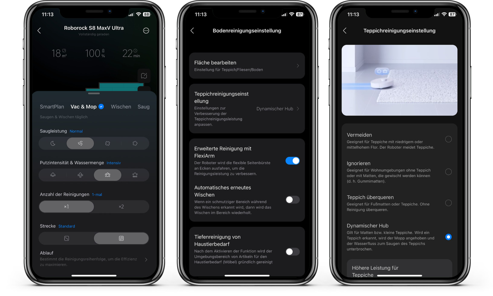

Reinigung
Alles Der Roboter reinigt den gesamten Haushalt.
Raum Der Roboter reinigt lediglich die ausgewählten Räume.
Zone Es ist möglich, in die Karte eine spezielle Reinigungszone einzusetzen, die er dann reinigt.
Programm Man kann individuelle Reinigungsprogramme erstellen, die er auf Knopfdruck abarbeitet.
Saugstufen Es ist möglich, aus vier verschiedenen Saugstufen auszuwählen.
Wasserdurchfluss Es ist möglich, aus vier verschiedenen Durchflussstufen auf das Wischtuch auszuwählen.
Reinigungsanzahl Jeder Raum kann einmal, zweimal oder dreimal gereinigt werden.
Strecke Die zu reinigenden Bahnen können in ihrer Feinheit eingestellt werden.
Modi Man kann auswählen, ob der Roboter nur saugen, saugen & wischen oder nur wischen soll.
Smart Plan Der Roboter kann durch KI selbst entscheiden, wie er welche Räume mit welcher Leistung abarbeitet.
Individuelle Leistung Jeder Raum ist mit einer individuell einstellbaren Leistung belegbar.
Erneutes Reinigen Sollte Schmutz erkannt werden oder der Wischmopp zu sehr verschmutzt sein, kann der Saugroboter eine erneute Reinigung des Raumes starten.
Teppichstrategie Man kann individualisieren, wann, ob und wie ein Teppich gereinigt werden soll.
Teppich-Boost Es ist einstellbar, ob der Saugroboter auf Teppich seine Leistung automatisch erhöhen soll oder nicht.
FlexiArm Man kann einstellen, ob der Saugroboter seine ausfahrbare Seitenbürste in Ecken einsetzen soll oder nicht.
Tiefenreinigung Haustiere Um Haustiermöbel und Spielzeug kann die Reinigung automatisch erhöht werden.
Roborock S8 MaxV Ultra - App - Reinigung
Obstacle Avoidance & Livebild
Reactive Hindernisumgehung Man kann einstellen, ob der Saugroboter Hindernisse erkennen soll oder nicht.
Fotos Der Roboter kann Fotos von Hindernissen machen und in der App anzeigen lassen.
Weniger Kollision Man kann einstellen, wie sensibel der Saugroboter mit Möbeln umgehen soll.
Haustiere Wenn man Haustiere hat, kann man das einstellen und der Roboter achtet mehr auf seine Umgebung.
Schnappschüsse von Haustier Man kann Schnappschüsse bei erkannten Haustieren auslösen.
KI-Umgebungserfassung Der Roboter nimmt aktiv den Haushalt wahr und identifiziert Möbel- und Bodentypen.
Aufhelllicht Man kann das Nachtlicht des Roboters deaktivieren oder automatisieren.
Livebild Man kann durch Eingabe eines Musters auf die Kamera und ein Livebild zugreifen.
Überwachung Es ist eine automatische Kamerafahrt ausführbar.
Telefonie Man kann über den Saugroboter telefonieren.

Station
Status Auf die Startseite kann man den Status der Wassertanks, des Staubbehälters und des Reinigungsmitteldosierers abrufen.
Schnelle Steuerung Über die Startseite kann man die Absaugung, die Moppwäsche oder die Mopptrocknung auslösen.
Moppwäscheintervall Man kann auswählen, ob die Moppwäsche nach individuellen Minuten oder nach einzelnen Räumen stattfinden soll.
Moppwäsche-Modus Man kann einstellen, wie intensiv die Moppwäsche arbeiten soll.
Heißes Wasser Es ist einstellbar, ob die Wischmopps mit zimmerwarmen, warmen oder heißem Wasser ausgewaschen werden sollen.
Reinigungsmittel Man kann den Dosierer aktivieren oder deaktivieren.
Entleerung Die Absaugstation lässt sich ein- oder ausschalten.
Entleerungsmodus Es ist einstellbar, wie intensiv die Station die Absaugung durchführen soll.
Mopptrocknung Es ist einstellbar, ob der Mopp getrocknet werden und wie lange das geschehen soll.
Pumpen Kann angewandt werden, wenn das restliche Wasser in der Station abgelassen werden soll.
Roborock S8 MaxV Ultra - App - Station
Bereitschaft Man kann Rocky aktivieren oder deaktivieren.
Befehle Eine Liste an möglichen Befehlen ist einsehbar.
Artikulierung Man kann die Sprache, die Rocky ausgeben soll, einstellen.
Lautstärke Man kann die ausgegebene Sprachlautstärke einstellen.
Unterhaltungsprotokoll Hier lässt sich einsehen, wie in der Vergangenheit mit dem Roboter gesprochen wurde und welche Befehle erteilt wurden.
Roborock S8 MaxV Ultra - App - Rocky

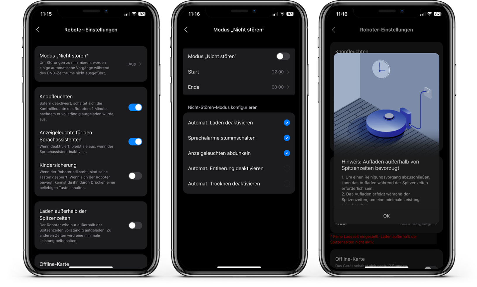

Robotereinstellungen
Nicht-Stören Ist Nicht-Stören aktiviert, so werden einige automatische Vorgänge nicht ausgeführt.
Knopfleuchten Kann man deaktivieren.
Anzeigeleuchte für Sprachassistent Kann man deaktivieren.
Kindersicherung Sperrt alle Tasten am Roboter.
Laden außerhalb der Spitzenzeiten Der Roboter wird nur außerhalb der Spitzenzeiten vollständig aufgeladen.
Offline-Karte Das Gerät schaltet sich nach 12 Stunden automatisch ab und geht offline, außer er wird aufgeladen.
Roborock S8 MaxV Ultra - App - Roboter

Kann der Roborock S8 MaxV Ultra Saugen und Wischen gleichzeitig?
Ja. Der Roboter kann gleichzeitig saugen und wischen. Der Mopp wird beim Erkennen von Teppich automatisch um 2 cm angehoben, damit kein Teppich nass wird. Auf Hartboden saugt und wischt er im selben Durchgang.
Wie gut ist die Eckenreinigung des Roborock S8 MaxV Ultra?
Sehr gut. Das FlexiArm Design mit ausfahrbarer Seitenbürste sorgt dafür, dass der Roboter tief in Ecken kommt. In unserem Eckentest hat er alle 5 Maiskörner aus einer Ecke geholt. Das FlexiArm fährt jedoch seltener aus, als man erwarten würde – er kommt vor allem bei klar definierten 90°-Ecken zum Einsatz.
Funktioniert die Haarschneidefunktion zuverlässig?
Nur bedingt. Die kleinen Messer in der Bürstenaufhängung sollen verhindern, dass sich Haare aufwickeln. In unserem Test haben sich jedoch die meisten längeren Haare trotzdem um Bürste und Aufhängungen gewickelt. Wer viele Haare im Haushalt hat, muss die Bürste weiterhin regelmäßig manuell reinigen.
Wie hoch dürfen Türschwellen für den Roborock S8 MaxV Ultra sein?
Der Roborock S8 MaxV Ultra überwindet scharfe 90°-Kanten bis zu einer Höhe von 1,9 cm zuverlässig. Bei 2 cm ist Schluss – die Gummischutzlippe an der Front sitzt dafür etwas zu tief.

Muss ich die Reinigungsstation manuell reinigen?
Ja, teilweise. Die Station übernimmt die Moppwäsche automatisch, aber Abwassersieb und Stationswände verschmutzen mit der Zeit und sollten alle paar Wochen manuell gereinigt werden. Roborock wirbt damit, dass die Station sich selbst reinigt – das gilt aber nur eingeschränkt für bestimmte Bereiche.
Wie groß ist der Staubbeutel in der Station?
Der Staubbeutel in der Reinigungsstation fasst 2,5 Liter. Er verschließt sich bei der Entnahme selbst, sodass kein Kontakt mit Schmutz entsteht. In unserem Langzeittest musste er nach etwa einem Jahr einmal gewechselt werden.
Hat der Roborock S8 MaxV Ultra einen Wasseranschluss?
Nicht in der Standardversion. Hier müssen die Wassertanks manuell befüllt und entleert werden. Es gibt jedoch eine separate Variante des Roborock S8 MaxV Ultra mit Sanitäranschluss, die direkt an die Frisch- und Abwasserleitung angeschlossen wird.
Kann der Roborock S8 MaxV Ultra flüssige Verschmutzungen erkennen?
Ja. Die DirTect Technologie erkennt flüssige Verschmutzungen wie einen Kaffeefleck und wechselt automatisch in den Nur-Wischen-Modus. In unserem Test hat das zuverlässig funktioniert – allerdings ist der Roboter nach dem Wischen des Flecks nicht automatisch zur Station gefahren, sondern hat die Reinigung mit dem durchnässten Mopp fortgesetzt. Das sollte per Update noch verbessert werden.

  1. Es wird ein anderes Dock geben mit Wasser & Abwasseranschluss, daher sehe ich das nicht als Nachteil. Was die Frage sein wird wie ist dieser vor auslaufen geschützt!? AquaStop?
