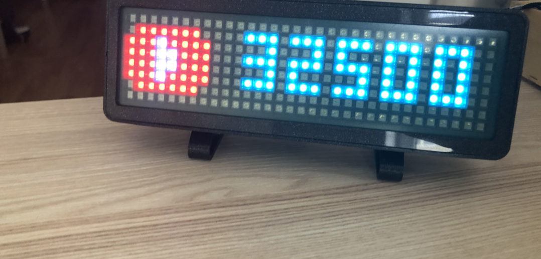

Awtrix (AWsome maTRIX) ist eine Vollfarb-Dot-Matrix, die Anwendungen von der simplen Darstellung der Uhrzeit und das Wetter bis hin zu Statistiken des Fortnite-Accounts oder Youtube Follower anzeigt. Dank verschiedener Apps und auch Schnittstellen über MQTT bzw. HTTP lassen sich beliebige Informationen an die Matrix senden. Damit kann die kleine Box auch viele Smart Home Informationen anzeigen, wenn die entsprechenden Lösungen dies ermöglichen. Für viele Heimautomatisierungslösungen, wie z.B. FHEM oder Home Assistant existieren bereits Module zur Einbindung. Fehlt jemanden eine App, kann man sie einfach selbst schreiben und ggf. sogar zur Veröffentlichung für alle einreichen. Zumindest so der Gedanke, wenn man ein wenig Erfahrung in Sachen Programmierung hat.

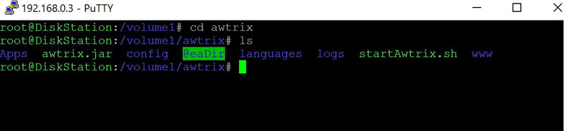

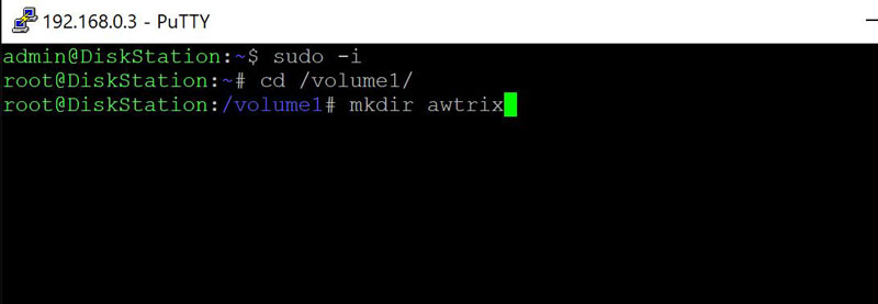

Hier musste ich mich ein wenig einfuchsen, ist aber alles kein Zauberwerk! Verbinde dich per SSH auf die Synology. Hierfür kannst du zum Beispiel das Programm Putty nutzen.
Melde dich mit einem Admin Konto an. Hier die kompletten Befehle auf der Shell zum kopieren:
sudo -i (anschließend Passwort eingeben)
cd /volume1 (Wechsel in das Verzeichnis)
mkdir awtrix (damit erstellst du ein neues Verzeichnis)
cd awtrix (Wechsel in das Verzeichnis)
wget https://blueforcer.de/awtrix/stable/awtrix.jar (Download der aktuellen stabilen Version)

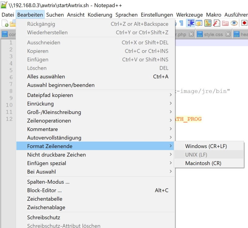

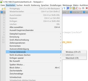

Solltest du andere Pfade verwenden, dann musst du die Variablen im Startscript entsprechend anpassen. Beim Speichern der Datei muss man nur darauf achten, dass die Zeilenenden als Unix Format codiert sind. Mit Notepad++ sieht das so aus:
Notepad++ Unix Zeilenumbruch

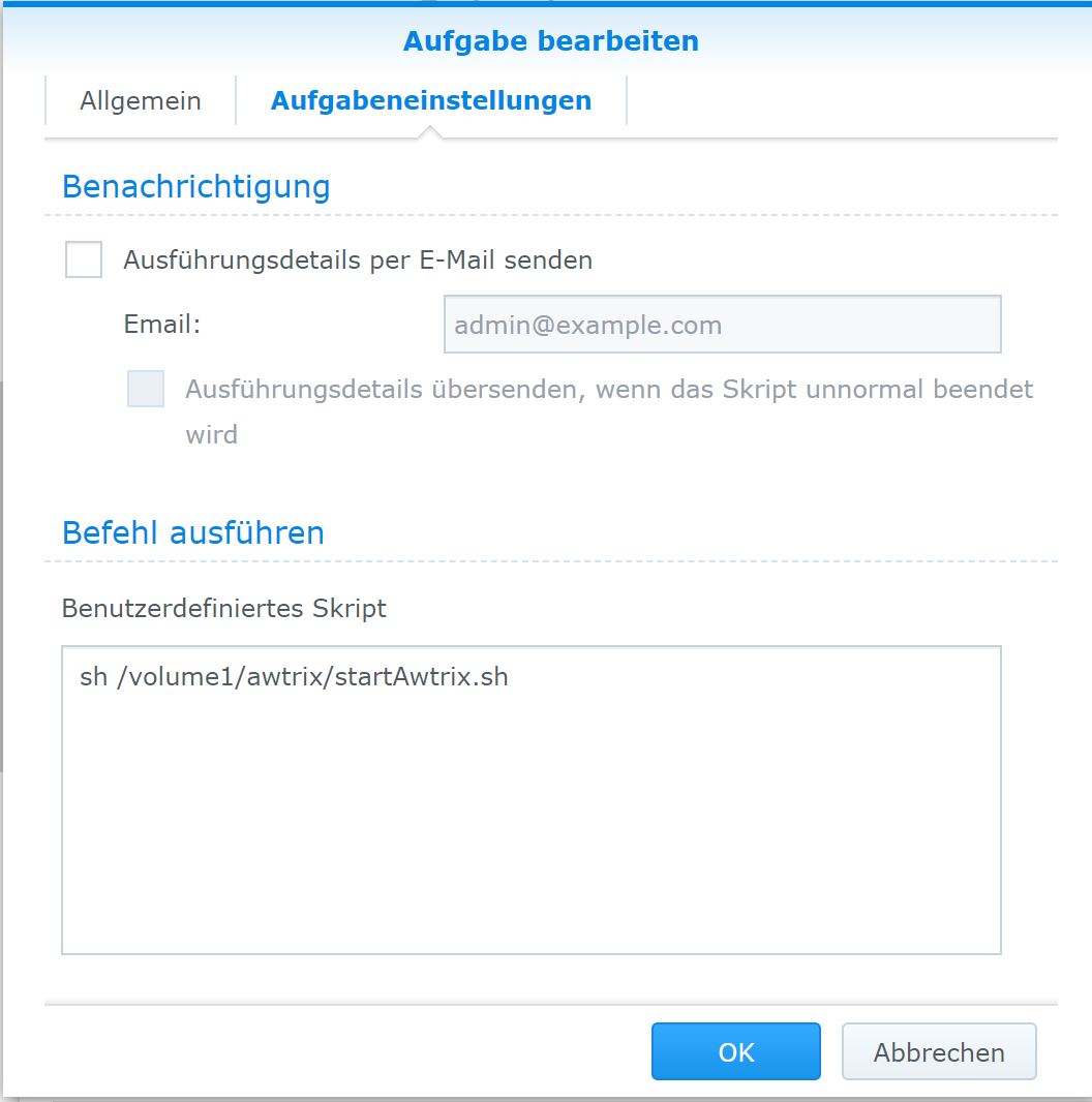

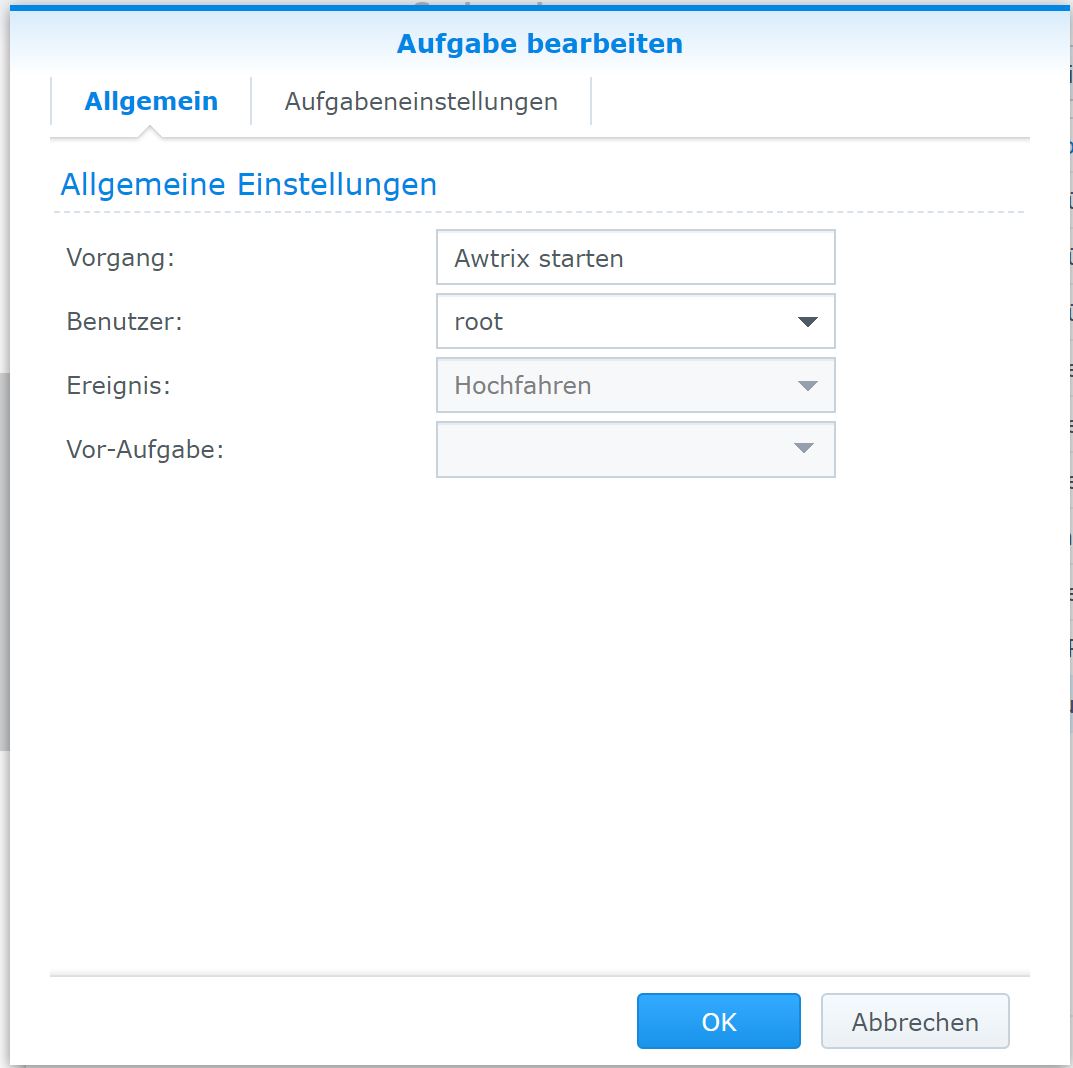

Jetzt musst du nur noch im Aufgabenplaner der Synology eine neue Aufgabe erstellen, die diese Datei beim Start der Synology ausführt. Das sieht dann so aus:
Nun sollte bei jedem Neustart der Maschine auch der Awtrix Host starten. Eventuell musst du ein wenig mit den Sekunden spielen. Bei mir reicht „sleep 5“ in der Datei, dann wurde Java bereits gestartet. Je nachdem was deine Maschine alles macht, können hier auch 60 Sekunden oder mehr nötig sein!

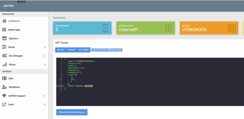

Awtrix – Texte mittels MQTT oder HTTP anzeigen
Auf der Startseite des Host hast du bereits eine API Tester – ein kleines Kommandozeilen Fenster, welches du benutzen kannst, um deine ersten eigenen Nachrichten an das Gerät zu senden. Hierfür wählst du ein Icon aus und den Text aus. Du kannst weitere Einstellungen für die Anzeige, wie z.B. Schriftfarbe oder wie oft der Text wiederholt angezeigt wird als Parameter mitgeben.
Diese Texte lassen sich auch mittels HTTP Post aus jeder beliebigen Anwendung senden, sofern diese es unterstützt. Hier muss man sich etwas einarbeiten, was aber schnell erledigt ist.
