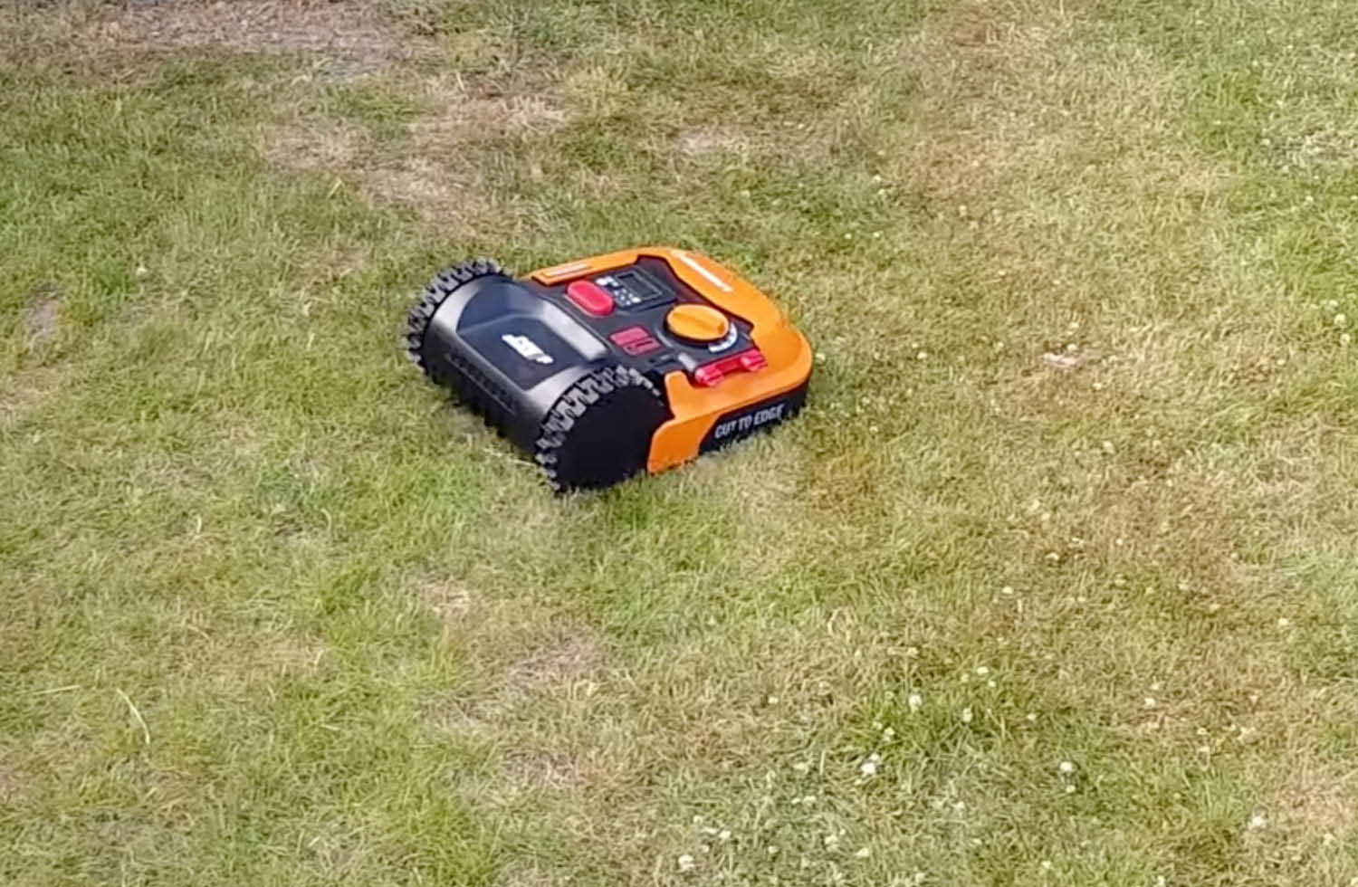

Das ist die klassische Variante. Rund um die Mähfläche wird ein Begrenzungsdraht verlegt, an dem sich der Mähroboter orientiert. So weiß er ziemlich genau, wo er fahren darf und wo eben nicht. Das System ist bewährt und kann vor allem dann sinnvoll sein, wenn ein Garten verwinkelt ist oder klare Grenzen braucht. Gerade bei älteren oder klassischen Modellen ist das nach wie vor eine ganz normale Lösung. Der Nachteil liegt aber auch auf der Hand: Die Installation ist aufwendiger. Und wenn sich später im Garten etwas ändert, muss der Draht unter Umständen angepasst oder sogar neu verlegt werden. Warum das gerade für kleine Gärten sinnvoll sein kann, kannst du hier lesen.
Ein Beispiel dafür ist der Worx Landroid M700 Plus WR167E. Das Modell arbeitet klassisch mit Begrenzungsdraht und zeigt gut, dass diese Art der Navigation nach wie vor ihren Platz hat – vor allem dann, wenn klare Grenzen im Garten wichtig sind.

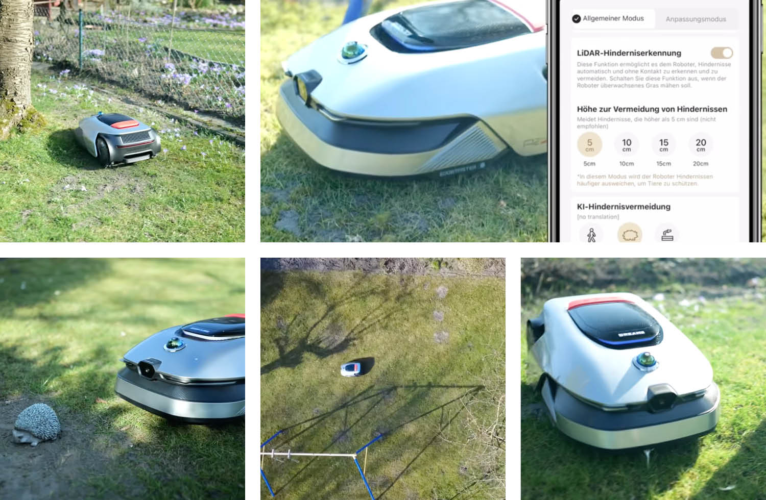

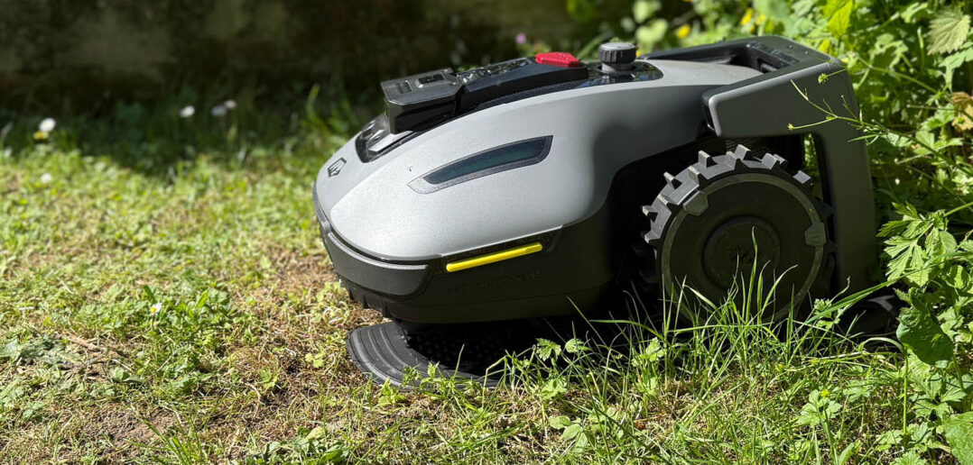

Ein passendes Beispiel für diese Art der Navigation ist der ECOVACS GOAT A1600 RTK. Wir haben nicht nur dieses Gerät, sondern auch viele weitere Mähroboter mit RTK- oder Satellitennavigation ausführlich getestet. Weitere Informationen dazu findet ihr in unserem Mähroboter-Finder.
Der ECOVACS GOAT A1600 RTK navigiert in geraden Bahnen
KAUFEN | Hier findest du den ECOVACS GOAT A1600 RTK

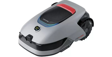

Zunehmend wichtiger wird auch LiDAR. Dabei scannt der Mähroboter seine Umgebung mit Lasertechnik und erstellt daraus ein räumliches Bild des Gartens. Das kann dann Vorteile bringen, wenn die Umgebung etwas komplizierter ist oder eine besonders präzise Orientierung gefragt ist. LiDAR ist vor allem bei neueren und technisch aufwendigeren Geräten zu finden.
Ein Vertreter dieser Technik ist der Dreame A2. Hier übernimmt ein 3D-LiDAR-Sensor die Orientierung, wodurch sich der Mähroboter im Garten sehr präzise zurechtfindet.

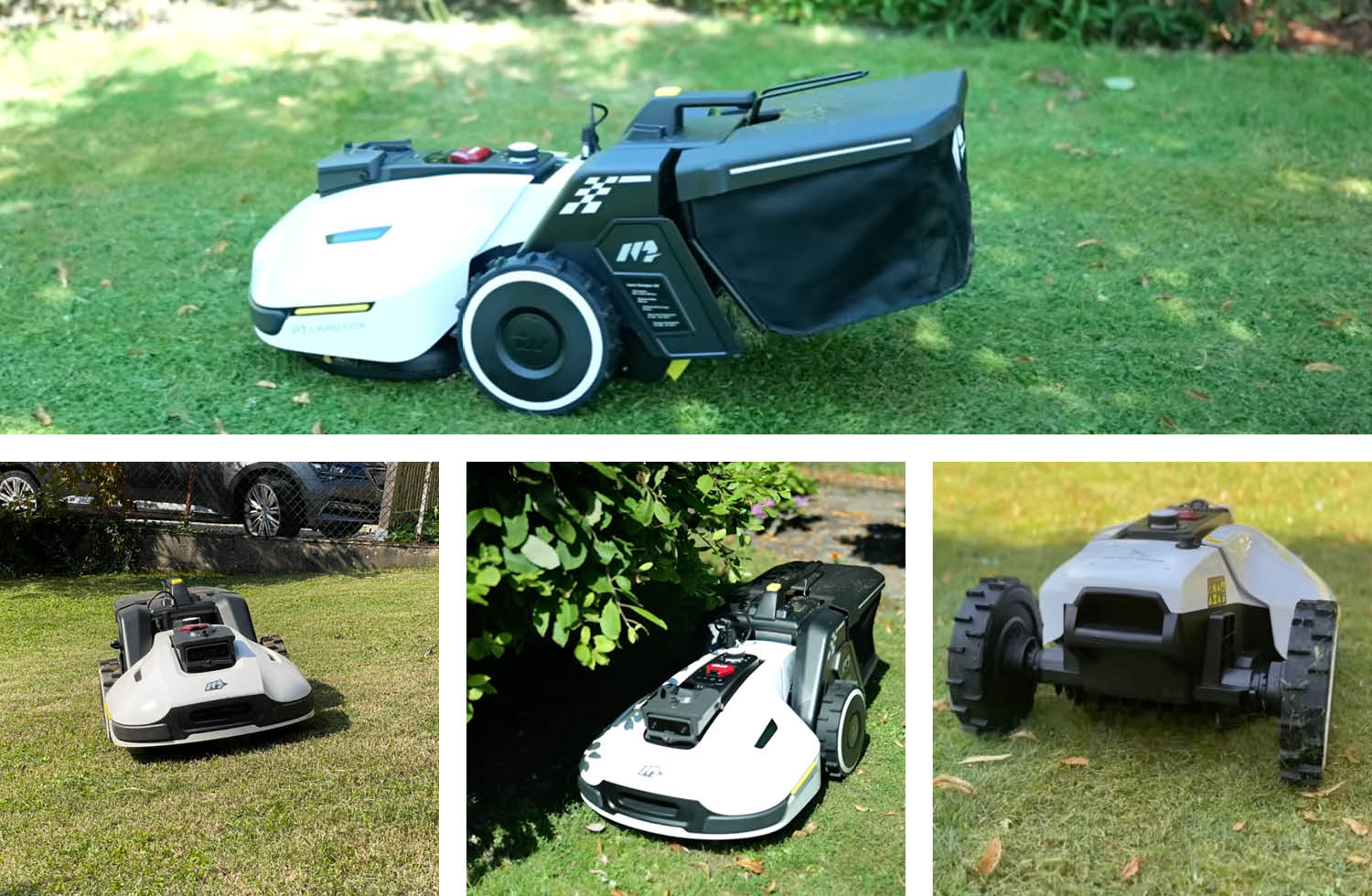

Die modernsten Geräte setzen inzwischen nicht mehr nur auf ein einzelnes System, sondern auf eine Kombination aus mehreren Navigationsarten. Dabei werden zum Beispiel LiDAR, RTK und Kamera miteinander verbunden. Die Idee dahinter ist ziemlich logisch: Die Schwächen eines einzelnen Systems sollen durch ein anderes abgefangen werden. So wird die Navigation insgesamt robuster und flexibler. Vor allem bei anspruchsvolleren Gärten kann das ein echter Vorteil sein, weil ein einzelnes System dort eher mal an Grenzen kommt.
Wie so eine Kombination in der Praxis aussehen kann, zeigt der Mammotion YUKA. Das Modell setzt nicht nur auf ein einzelnes Navigationssystem, sondern kombiniert mehrere Techniken für eine möglichst genaue Orientierung im Garten.
