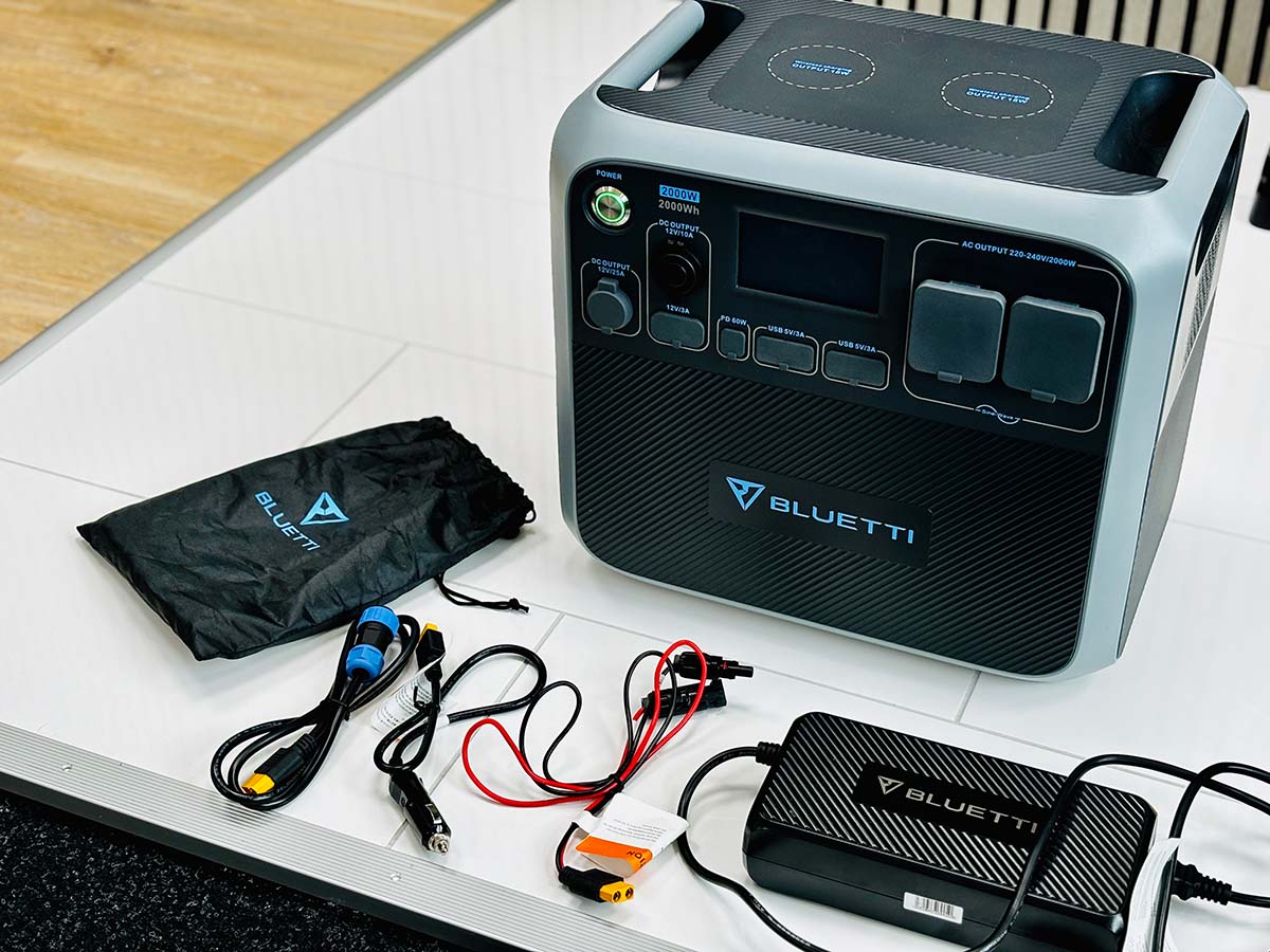

Im Lieferumfang sind neben der Power Station selbst mehrere Anschlusskabel enthalten, welcher in einem beiliegenden Stoffbeutel aufbewahrt werden können. Dabei ist ein recht großes 500W-Netzteil mit integriertem Lüfter für die Aufladung an der Steckdose, ein PV-Ladekabel, ein Kfz-Ladekabel sowie ein XT90-Ladekabel. Ein Nutzerhandbuch zum Einlesen in die Funktionen ist natürlich ebenfalls mit dabei.

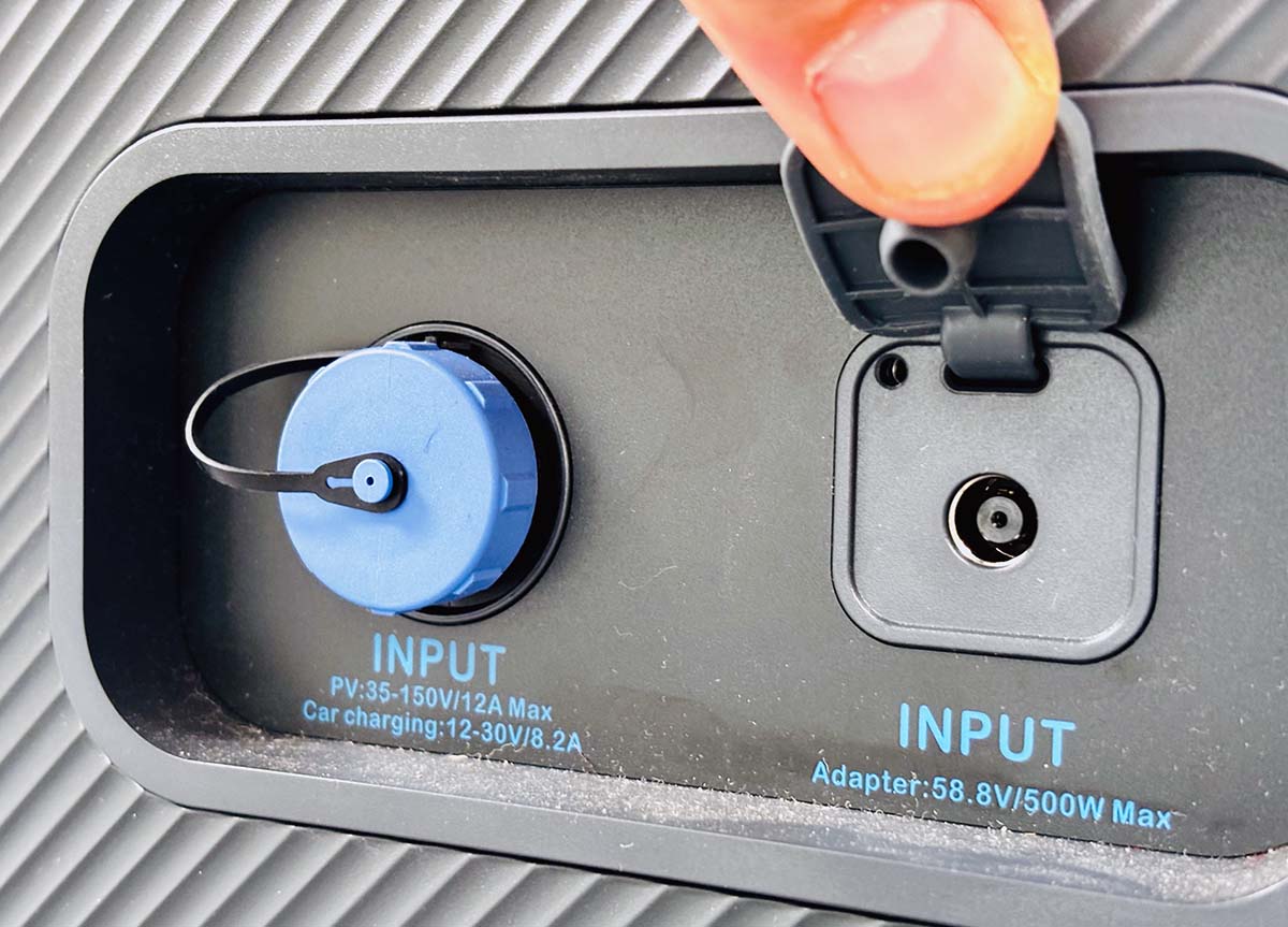

ANSCHLUSSARTEN | Zahlreiche Möglichkeiten
Die AC200P hat eine maximale Kapazität von 2.000Wh. Die LFP-Batterie kann sowohl über das AC-Stromnetz als auch mit einem Solarpanel aufgeladen werden, welches man allerdings optional erwerben muss. Zum Aufladen angeschlossener Geräte stehen ebenfalls mehrere Optionen zur Verfügung.
Ein- und Ausgänge | Diese gibt es

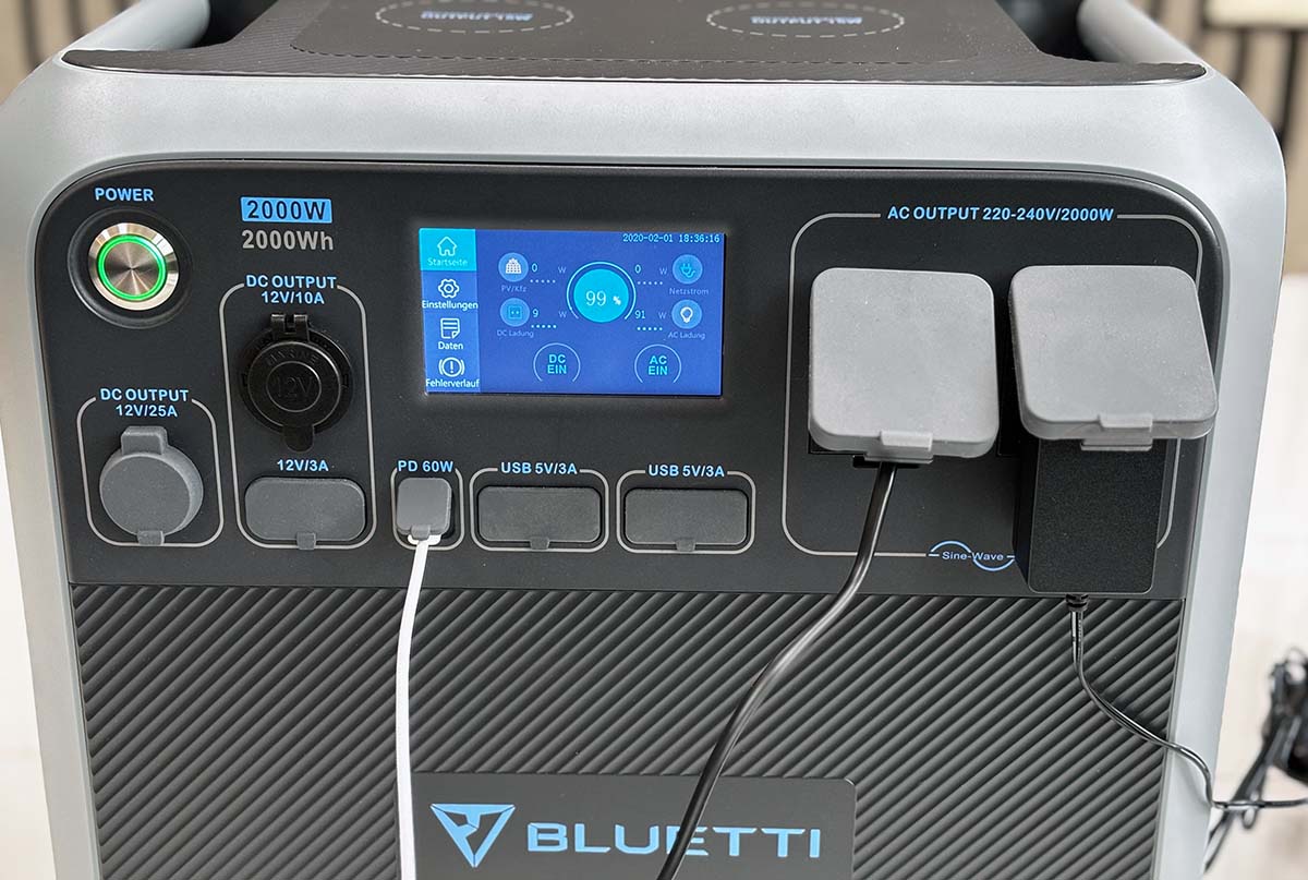

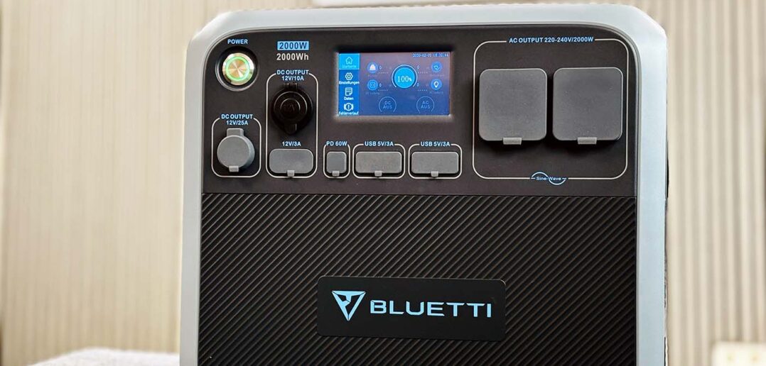

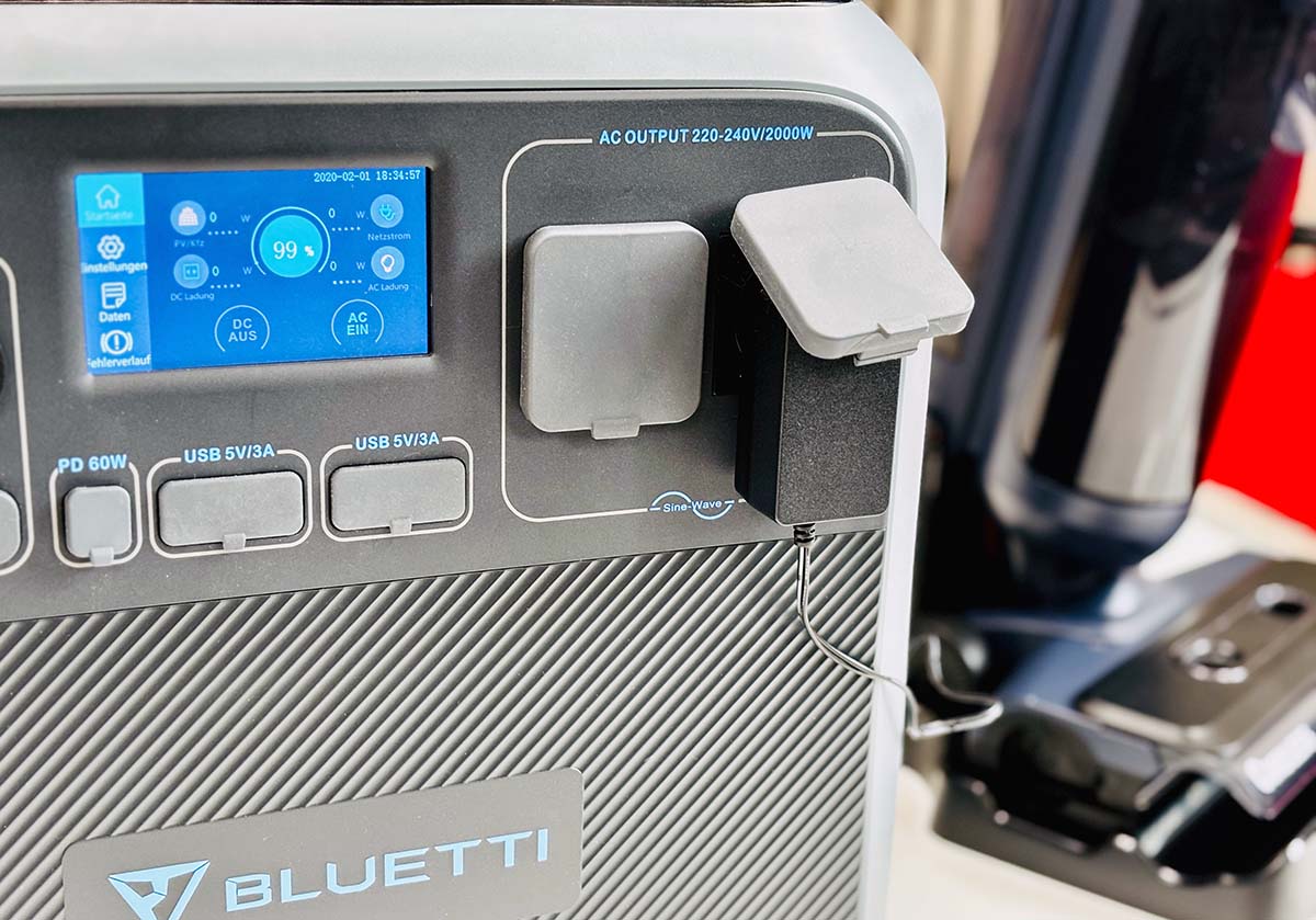

Auf der Oberseite befinden sich gleich zwei nebeneinanderliegende, kabellose Ladepads mit jeweils 15 W Leistung zum Aufladen von Smartphones oder Tablets. An der Front gibt es einen 12V DC-Anschluss mit 25A, einen 12V Zigarettenanzünderanschluss mit 10A, einen 12V DC-Anschluss mit 3A, einen USB-C-Anschluss mit 60 W, vier USB-A-Anschlüsse mit 5V und 3A (jeweils in zwei Gruppen aufgeteilt) und zwei 230V AC-Anschlüsse mit 2.000 W. Durch die verschiedenen Anschlüsse lassen sich mehrere Geräte problemlos gleichzeitig aufladen. Die Anschlüsse besitzen Gummiabdeckungen, was sie gegen Staub und Wasserspritzer schützen kann. Für den Einsatz im Regen ist die AC200P deshalb aber trotzdem nicht gedacht.

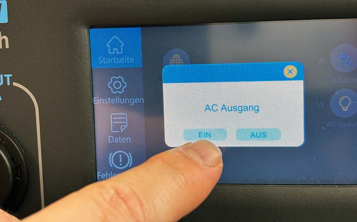

Was mir direkt aufgefallen ist, ist, dass es bei der AC200P von BLUETTI ein Touchdisplay gibt, jedoch keine Möglichkeit, die Power Station per App zu bedienen. Diese App-Verbindung fand ich bei der AC180 doch recht praktisch, allein um Updates auf den Energiespeicher aufzuspielen oder einfach, um sich Informationen über den Ladezustand anschauen zu können.

AUFLADEN |  Aus der Steckdose etwas langsam
Natürlich ist es immer interessant, wie schnell so ein mobiler Energiespeicher aufgeladen werden kann. Von der AC180 war ich es gewohnt, dass es mit dem Strom aus der Steckdose ganz besonders schnell geht. Bei der AC200P ist dies nicht der Fall, denn das mitgelieferte Ladegerät schafft „nur“ 500W in die Power Station zu pumpen. So braucht man rund 4,5 Stunden, um sie komplett auf 100 % aufzuladen. Allerdings kann man mit einem zweiten Netzteil mit doppelter Geschwindigkeit aufladen. Mit Sonnenenergie geht es sogar schneller bei der AC200P, denn hier kann mit 700W geladen werden. Da aktuell aber wenig Sonne vorhanden ist, habe ich dies selber nicht ausprobiert. Natürlich darf man nicht den Vorteil vergessen, dass das langsamere Aufladen den Akku schont.

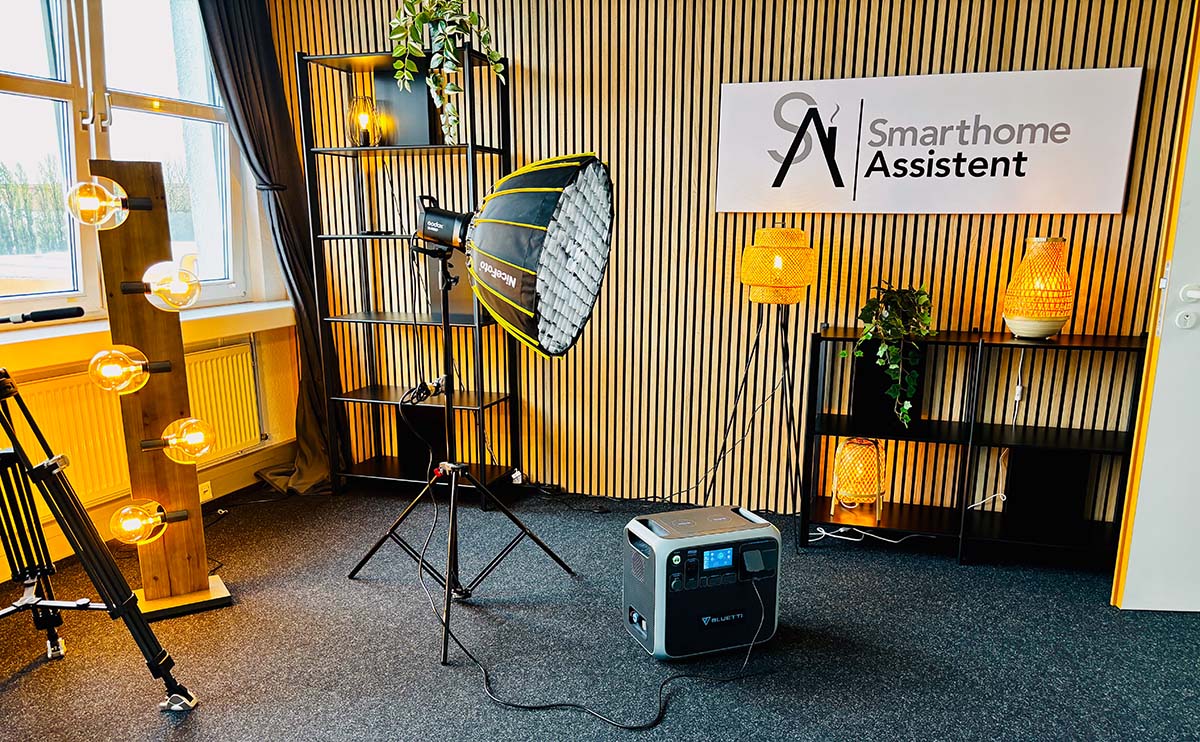

Bei Power Stations denkt man natürlich viel an Einsatzzwecke wie Camping oder andere Outdoor-Aktivitäten. Dafür ist auch die AC200P von BLUETTI absolut geeignet, beschränkt ist die Anwendung darauf jedoch absolut nicht. In meinem Arbeitsalltag habe ich die AC200P zum Beispiel als komfortable Stromquelle für die mobilen Videoleuchten im Studio verwendet. Das ist immer dann praktisch, wenn grade keine Steckdose in der Nähe ist.
