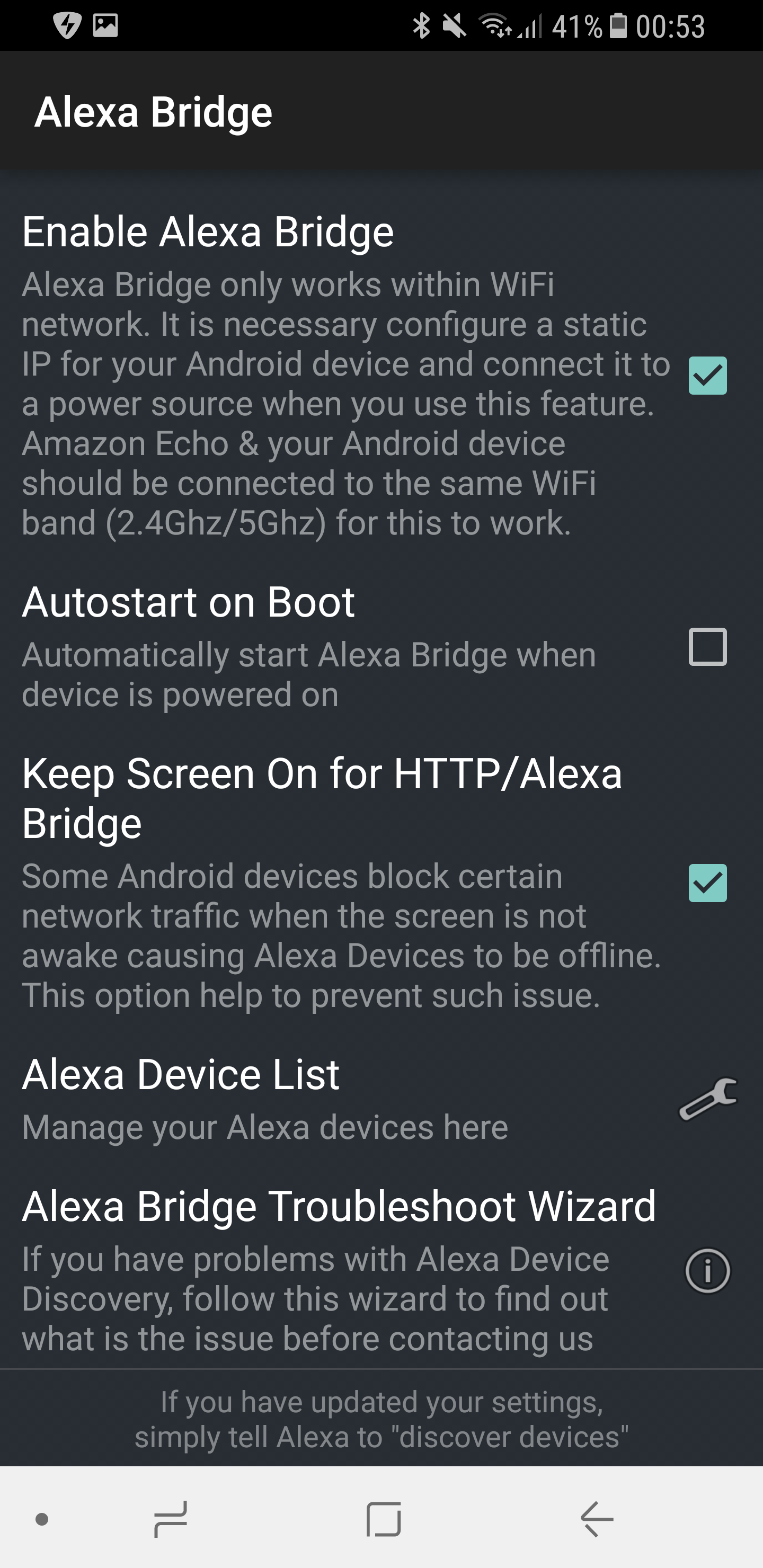

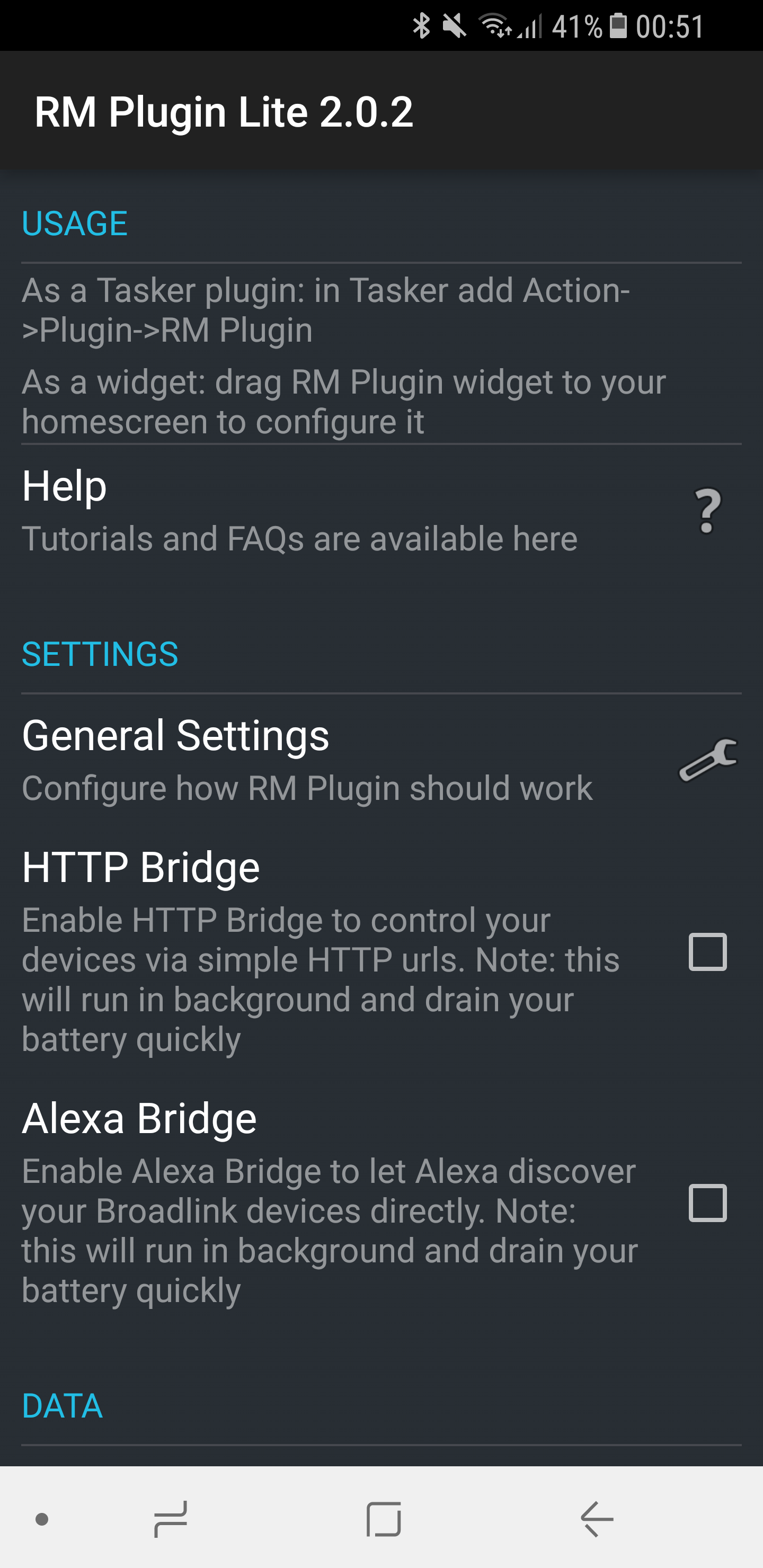

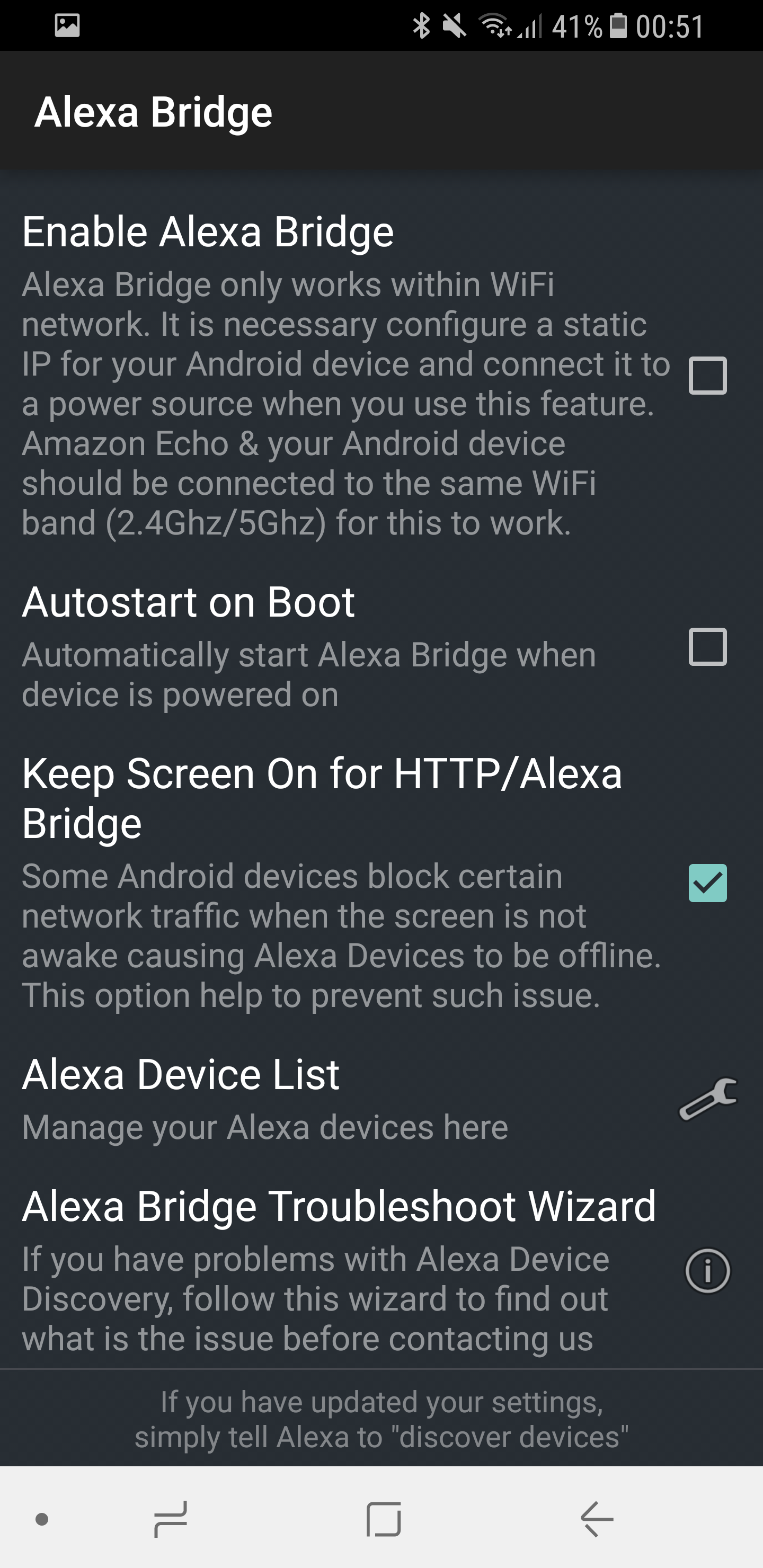

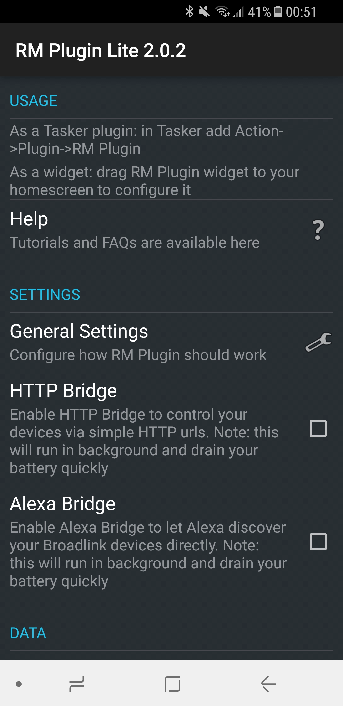

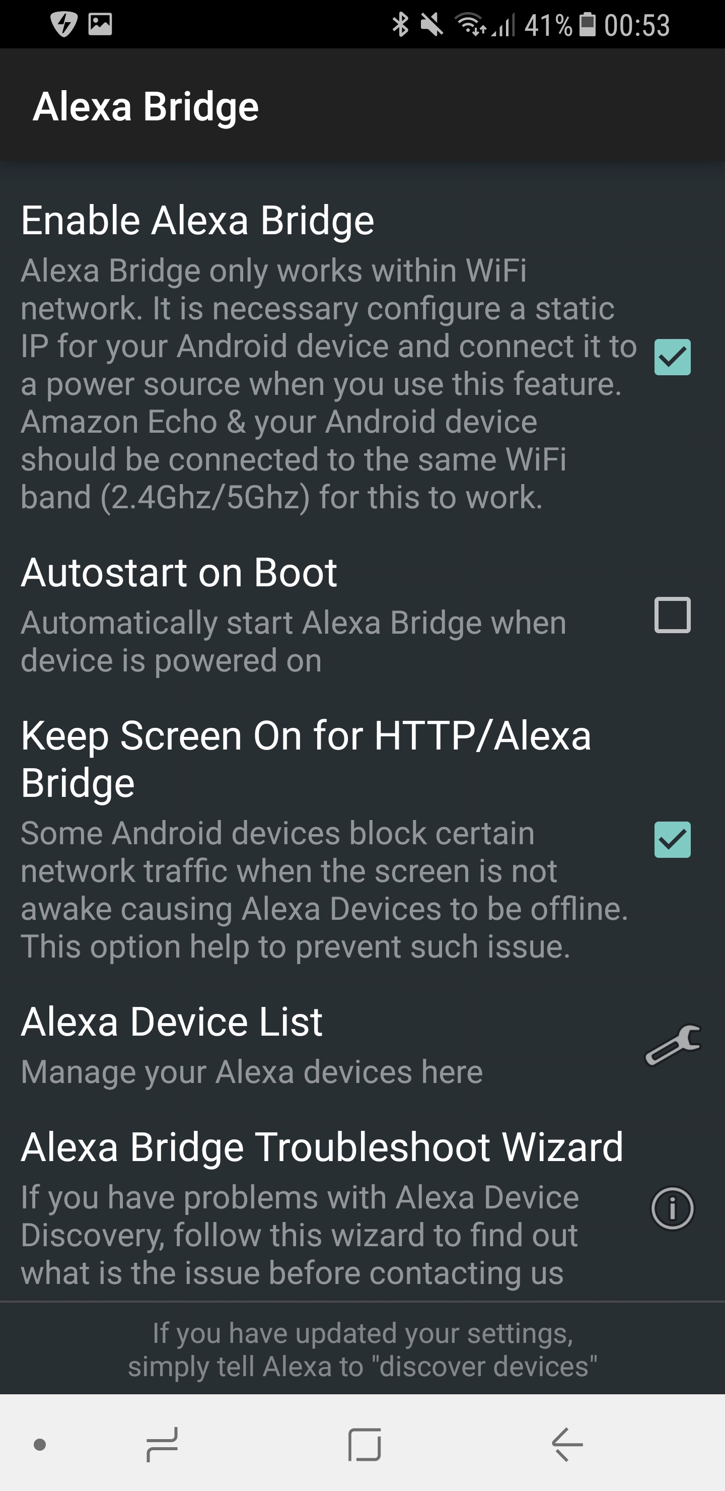

  1. Auf der ersten Seite des Plugins müsst ihr zu den Settings scrollen und auf den Eintrag „Alexa Bridge“ klicken.
  2. Schaltet diesen Punkt an, indem ihr auf „Enable Alexa Bridge“ klickt.

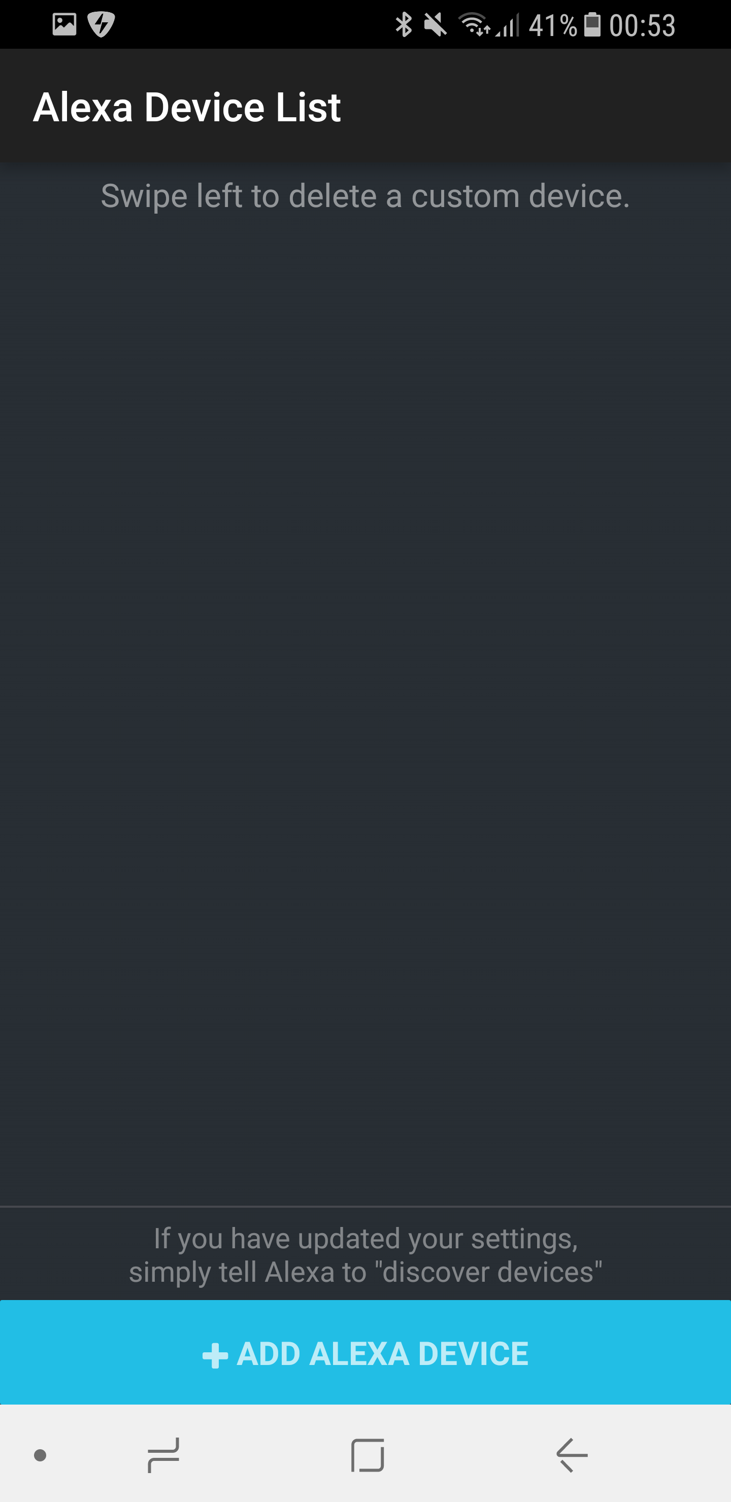

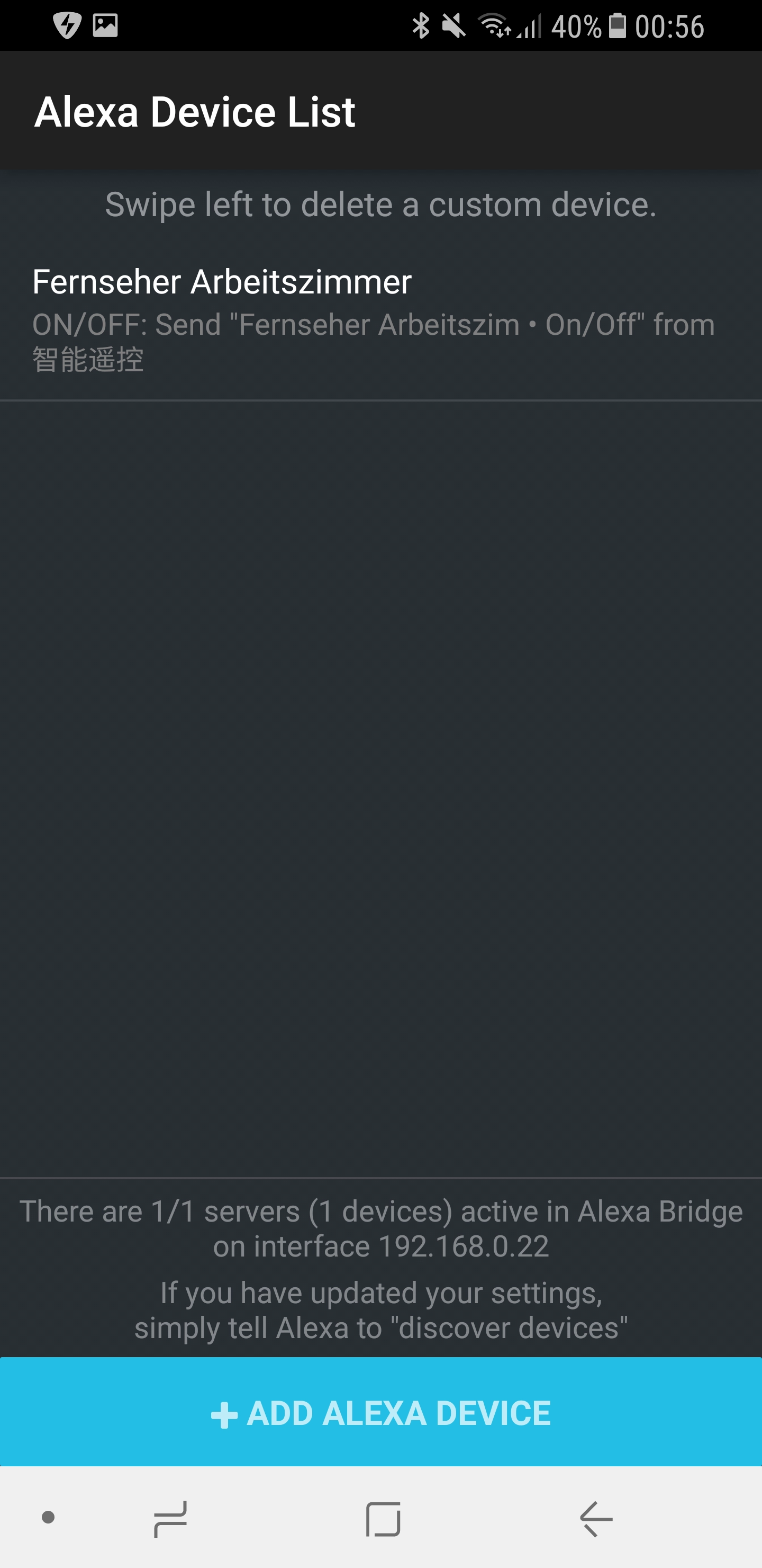

  3. Wählt nun den Punkt „Alexa Device List“ aus.
  4. Fügt ein neues Gerät hinzu „Add Alexa Device“.

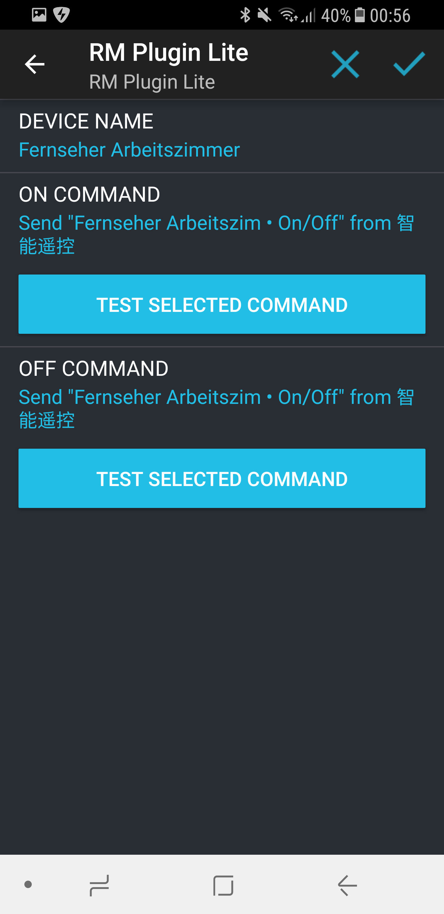

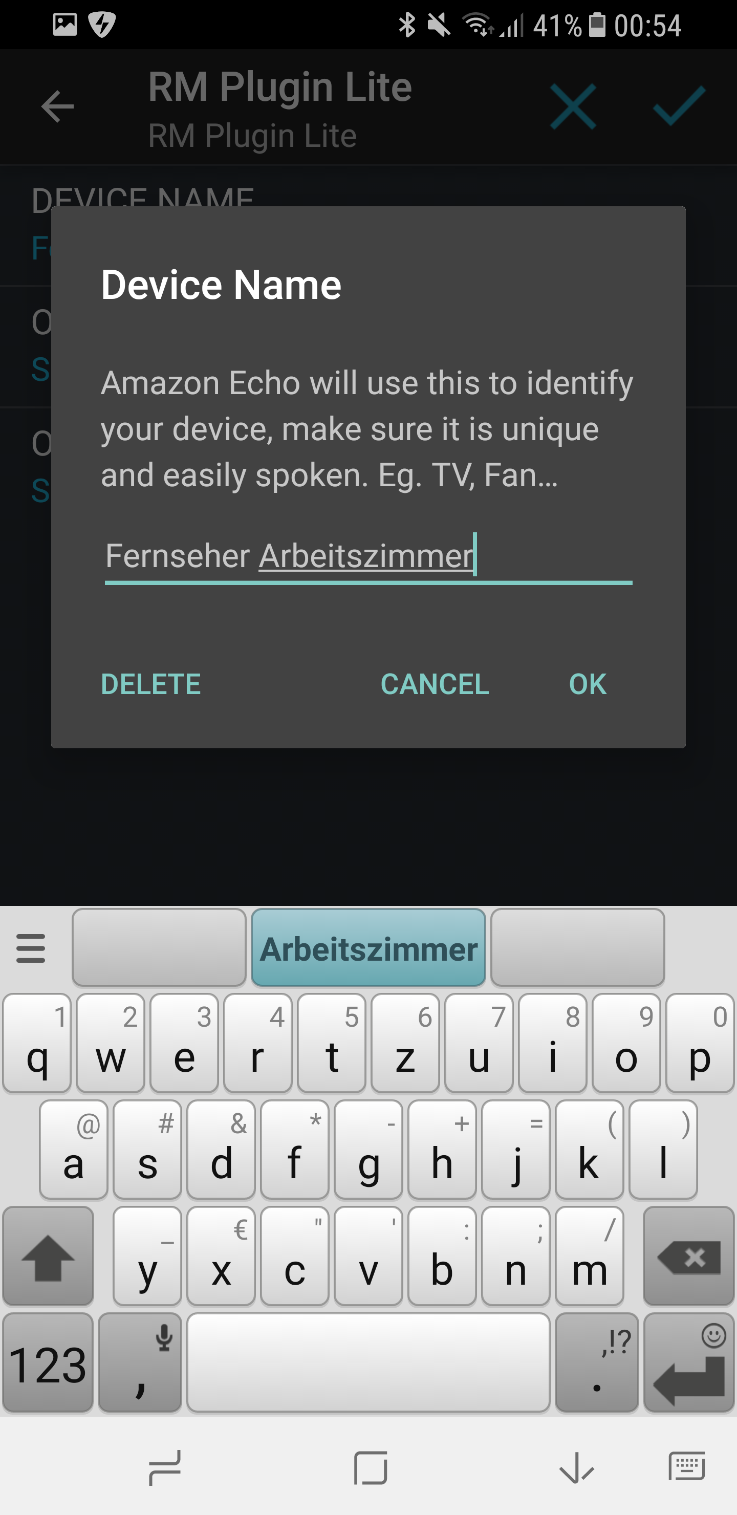

  5. Gebt dem Gerät einen Namen. Dieser Name wird später auch der Befehl sein, mit dem ihr das Gerät über Alexa steuert.
  6. In diesem Beispiel „Fernseher Arbeitszimmer“.

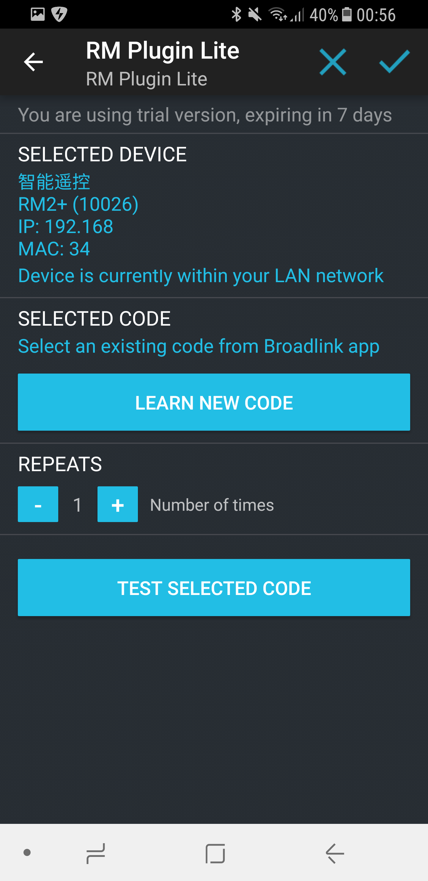

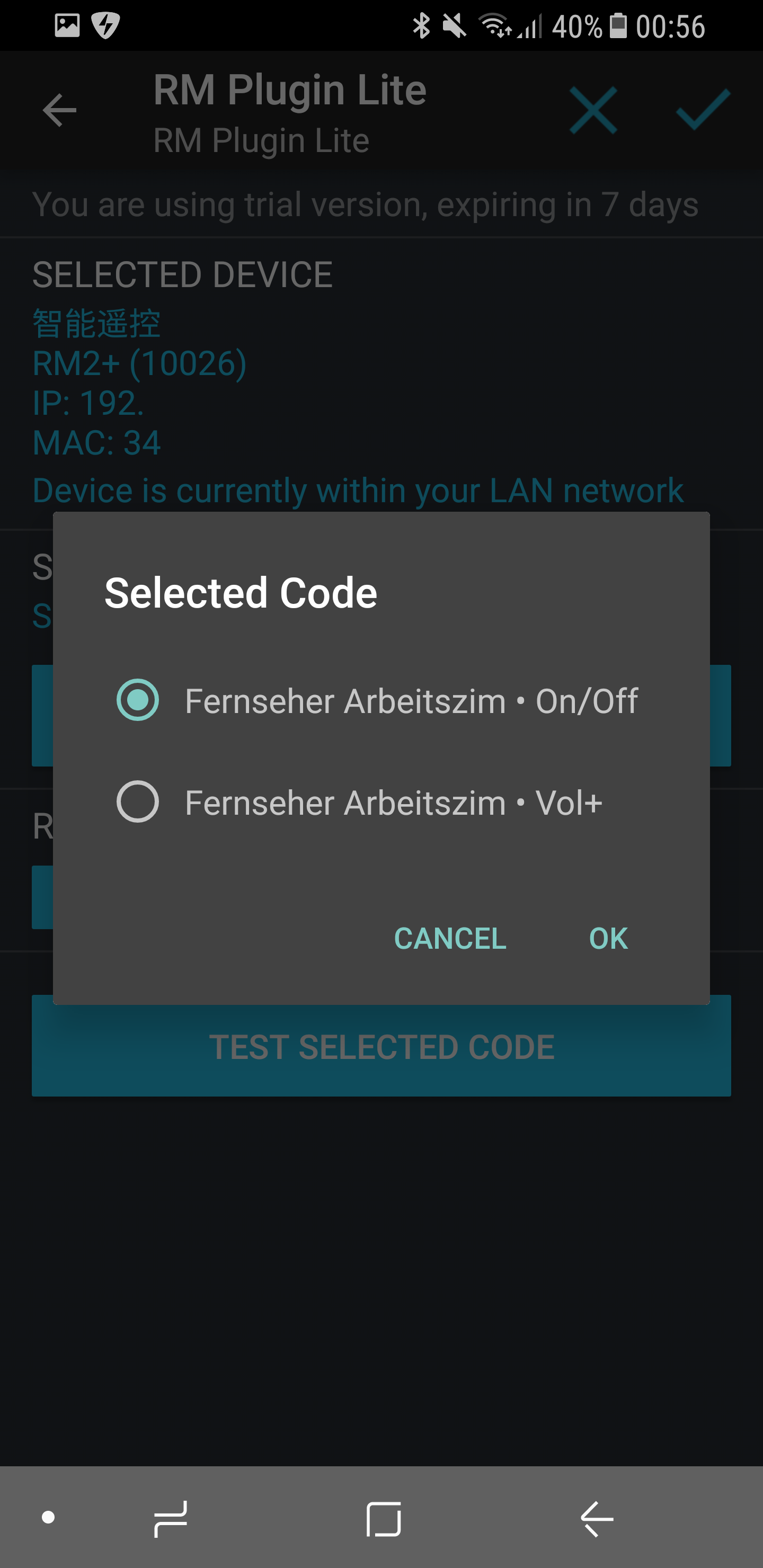

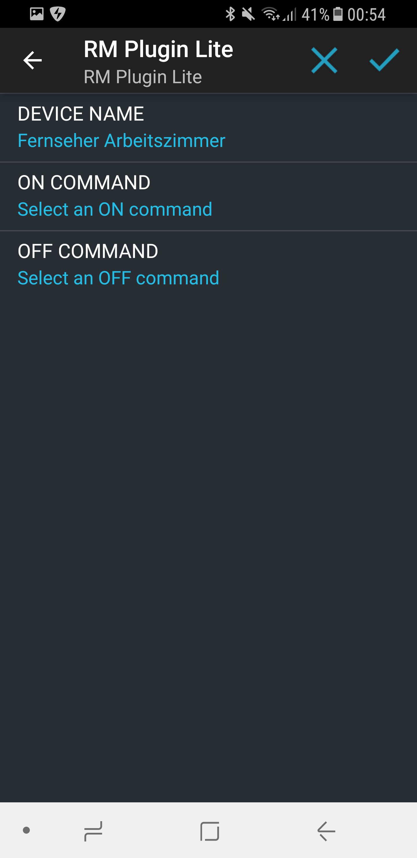

  7. Gebt nun ein „On Command“ ein. Ihr müsst auf „Select a Code“ klicken. Das ist etwas verwirrend dargestellt und man neigt dazu, auf den blauen Button darunter zu drücken.
  8. Hier wählen wir nun den On/Off Befehl aus.
  9. Bestätigt dies mit dem blauen Haken.
  10. Wiederhohlt die Schritte auch für den Off-Befehl und bestätigt wieder mit mit dem blauen Haken.

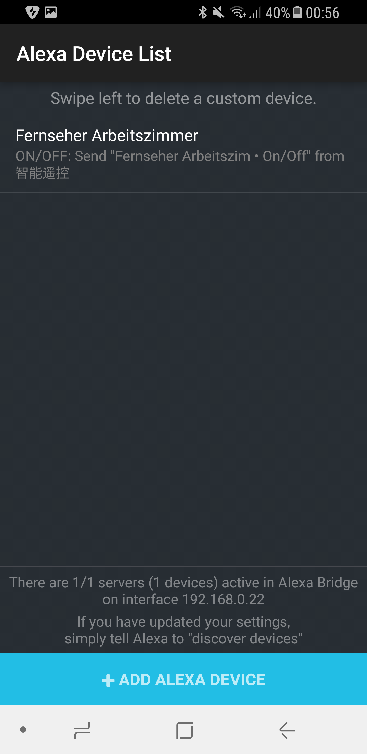

  11. So sieht dann euer fertig eingerichtetes Gerät aus.

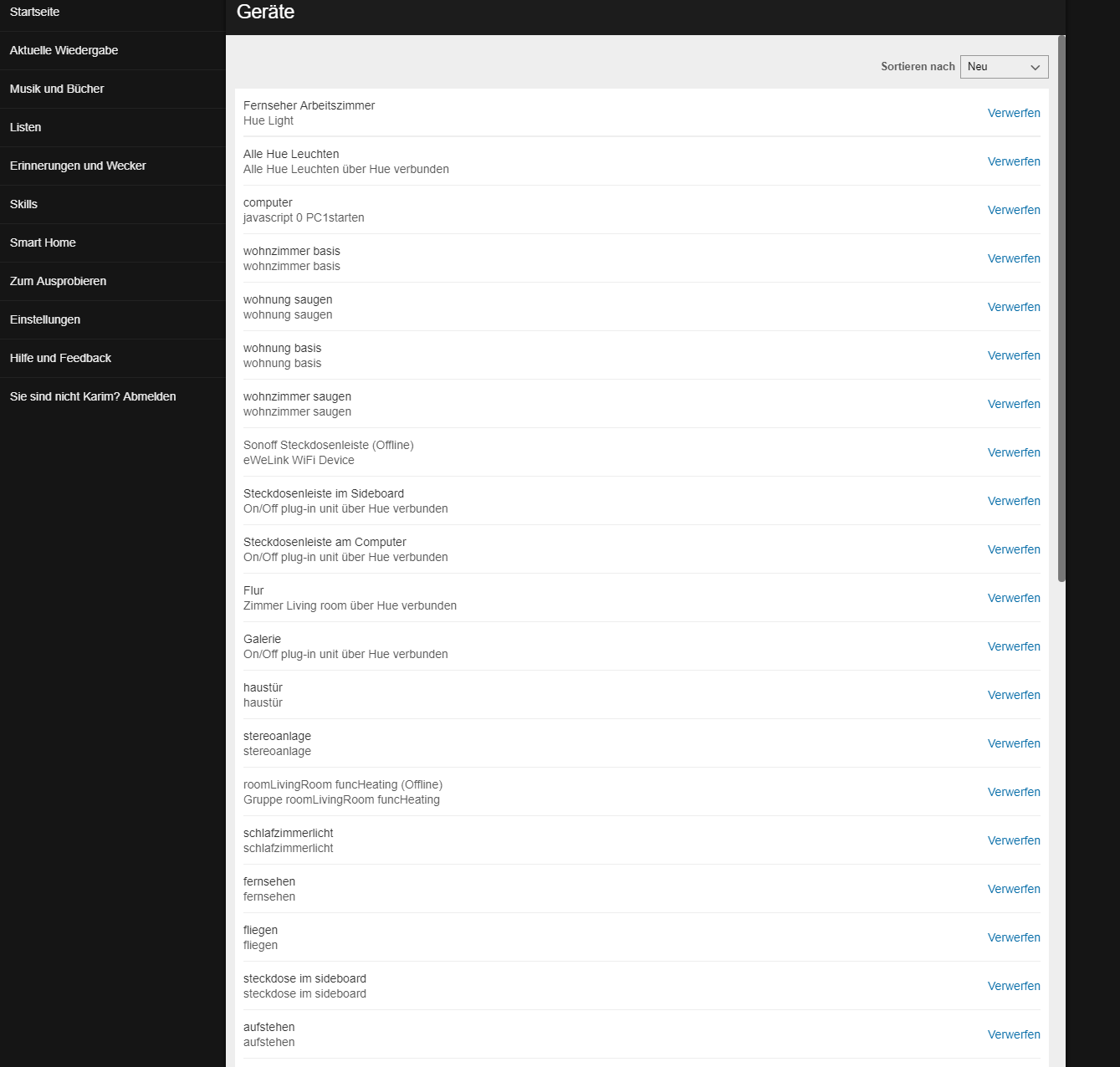

  12. Wechselt in eure Alexa App oder im Browser zur Alexa Seite und sucht nach neuen Geräten. Daraufhin findet ihr euer neues Gerät.
Wenn das Gerät nun gefunden wurde, könnt ihr die Befehle per Sprache ausführen. Also: „Alexa, schalte den Fernseher Arbeitszimmer an“. Das selbe geht natürlich auch für aus.
