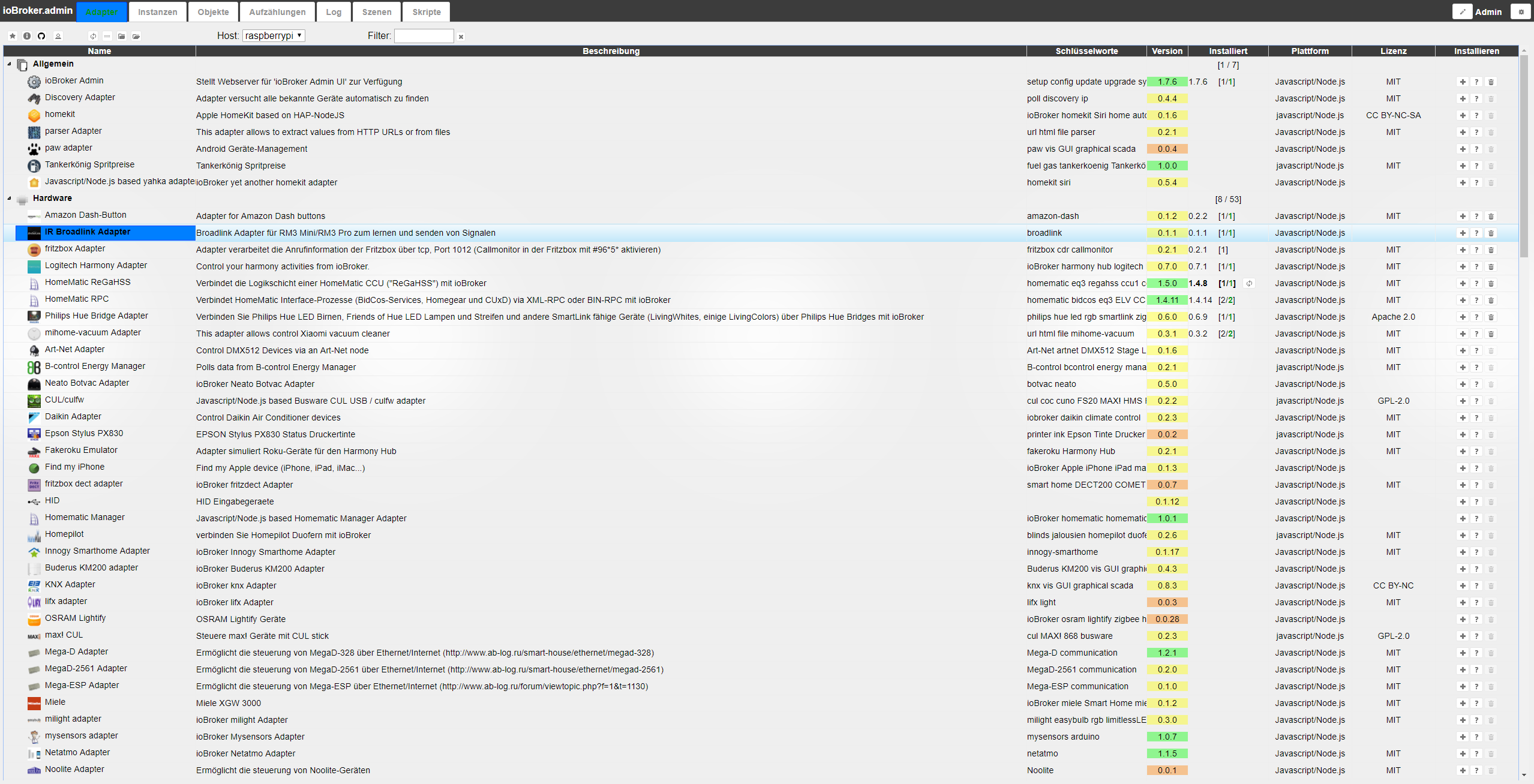

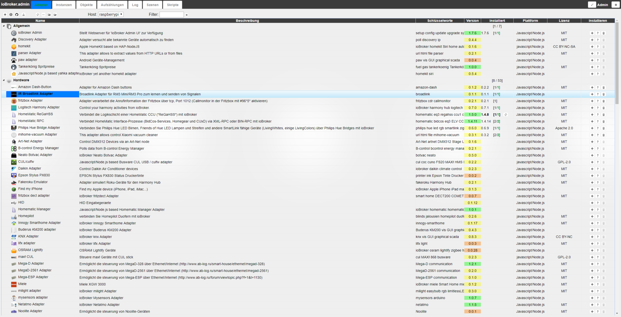

  1. Als erstes müsst ihr natürlich den Broadlink Adapter installieren und einrichten. Wenn er installiert wurde, wechselt auf die Seite der Instanzen und nehmt die Konfiguration vor.

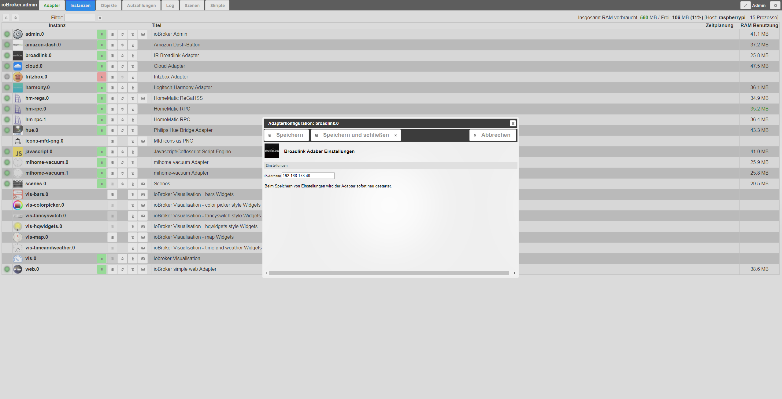

  2. In den Einstellungen des Adapters müsst ihr nun die IP Adresse des Broadlinks eintragen. Wenn ihr sie nicht kennt, schaut einfach in eurem Router nach. Dort seht ihr, welche IP er an den Broadlink vergeben hat.

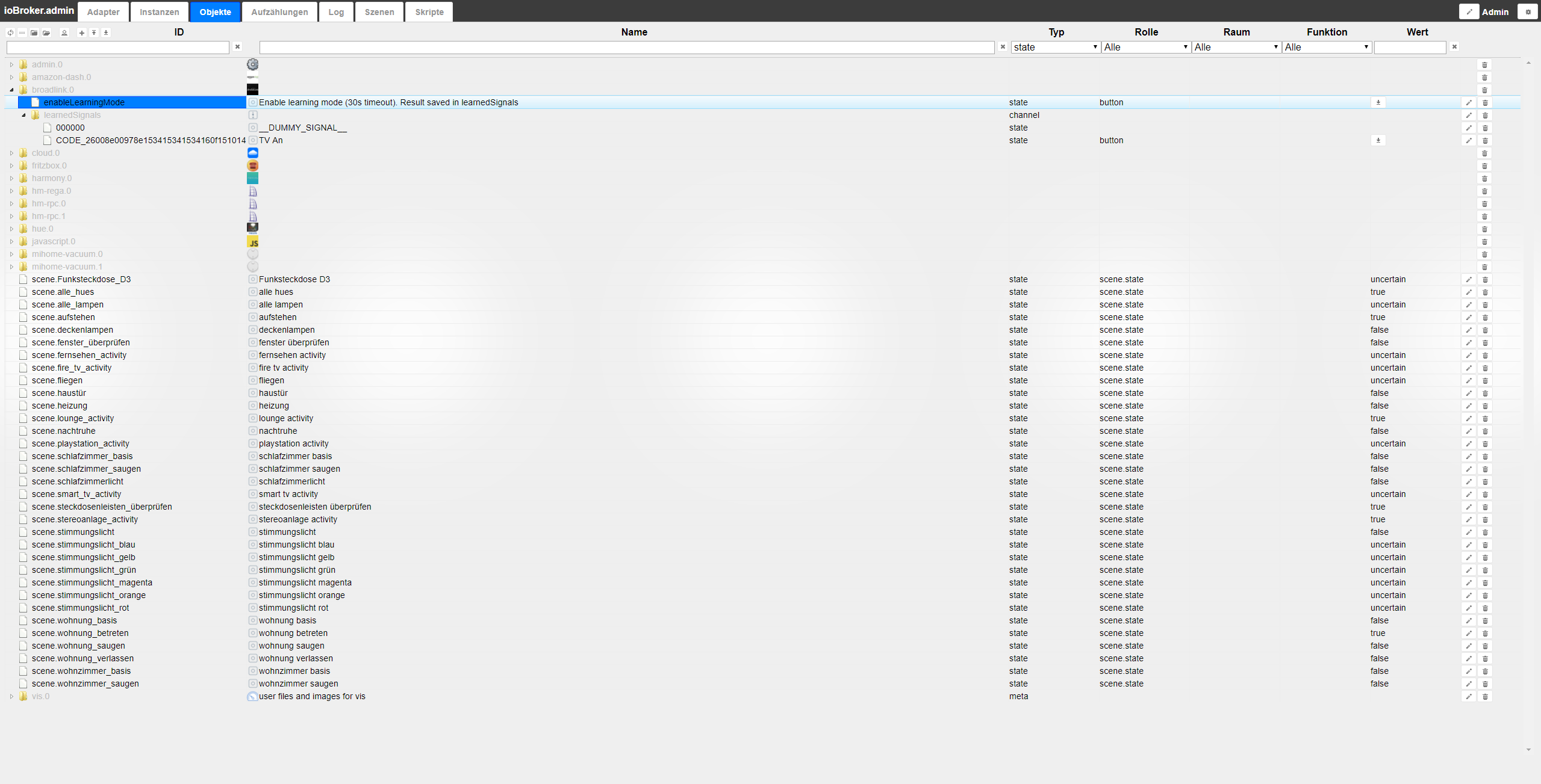

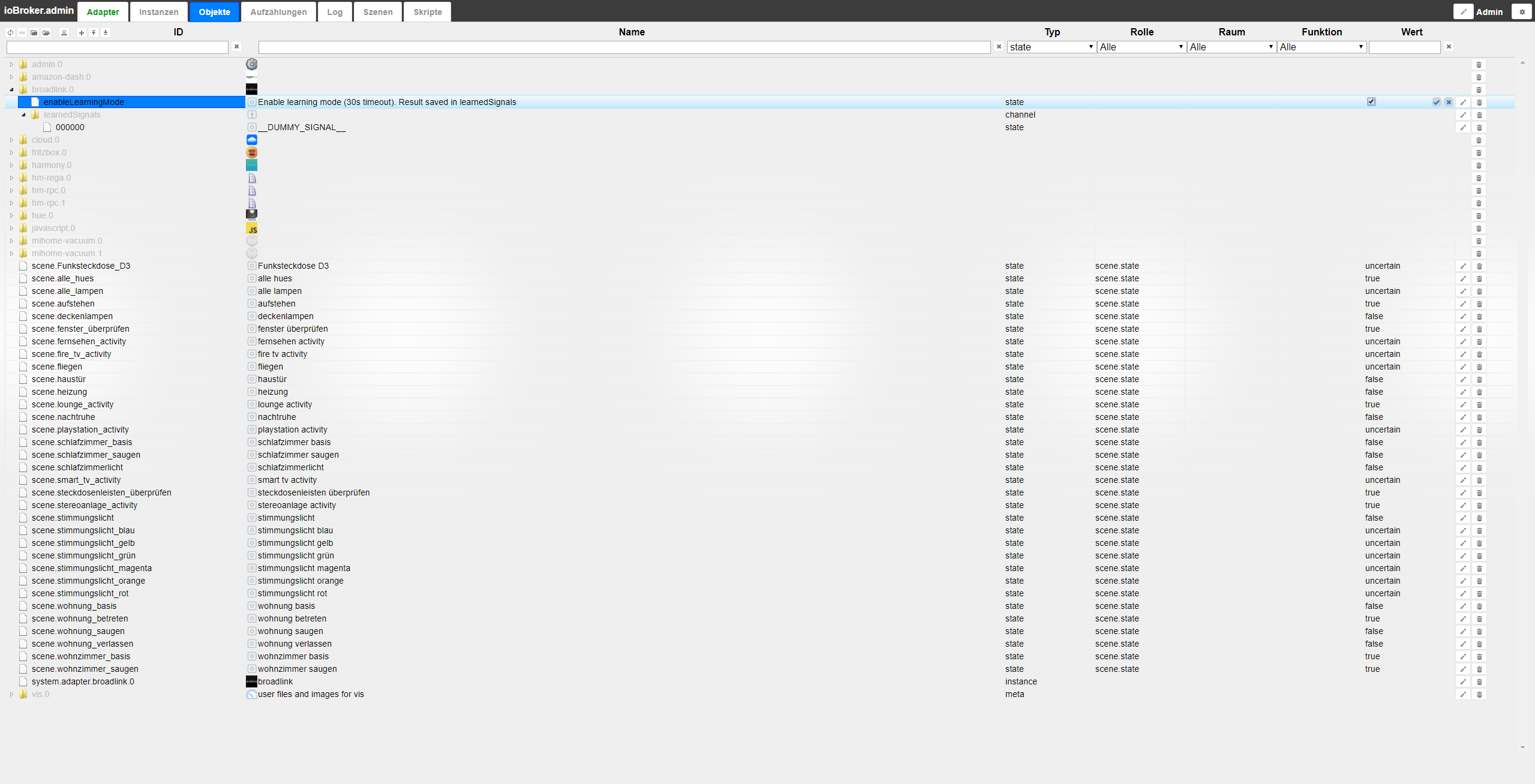

  3. Wechselt in das Fenster der Objekte und öffnet die Reiterstruktur des Broadlink (broadlink.0). In dem Objekt „enableLearningMode“ könnt ihr den Adapter nun dazu bringen, die Signale eures Broadlinks zu erkennen. Es gibt dazu zwei Möglichkeiten.

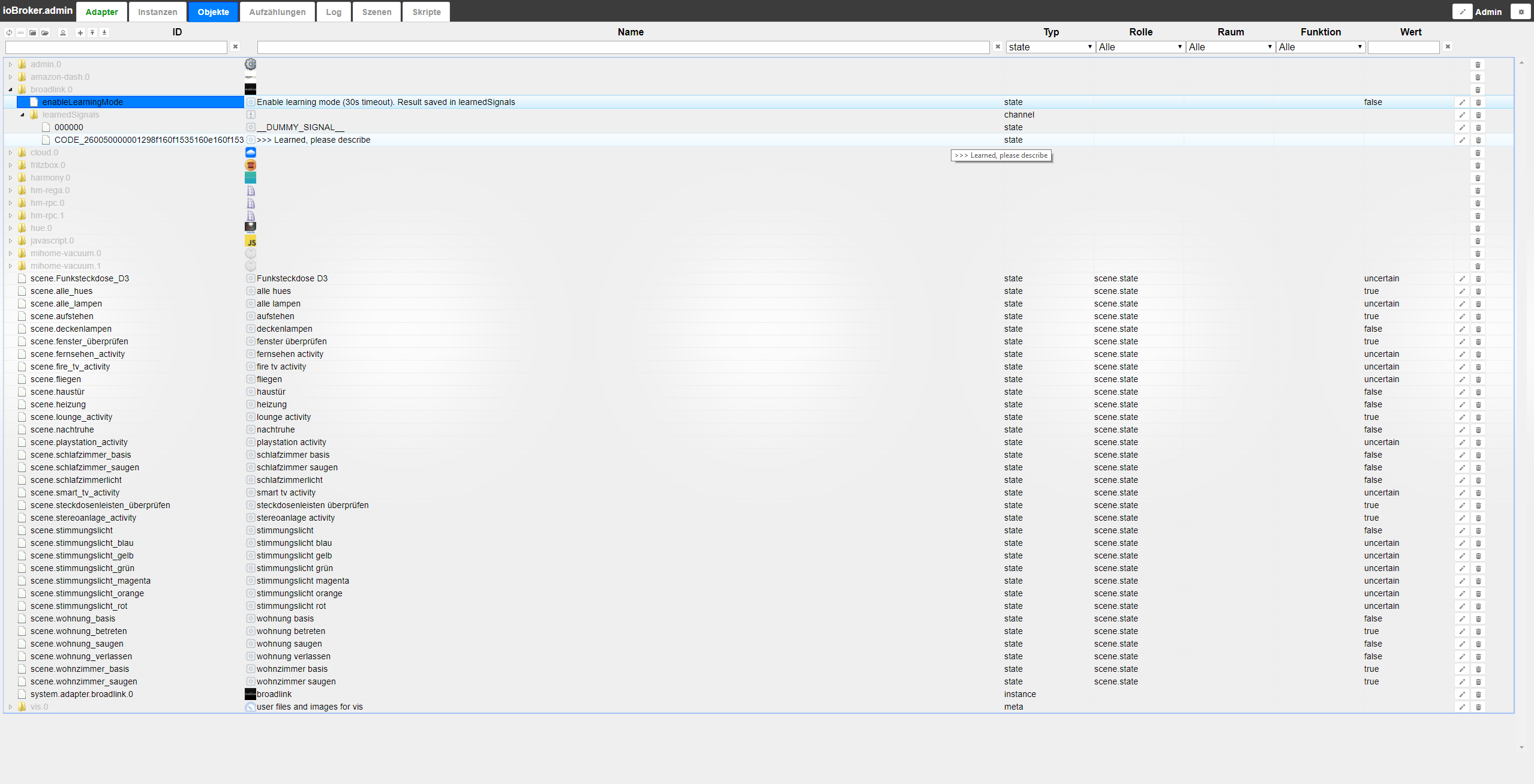

  4. Die erste ist funktioniert wie folgt: Ihr klickt auf „false“, setzt dann einen Haken und bestätigt diesen mit okay. Daraufhin ist es nun 30 Sekunden möglich, in der Broadlink App einen Befehlt zu senden, der dann in ioBroker erkannt wird.
  5. Daraufhin erscheint im Ordner „learnedSignals“ ein neuer Wert. Diesen könnt ihr in dem Feld „Name“ umbenennen.

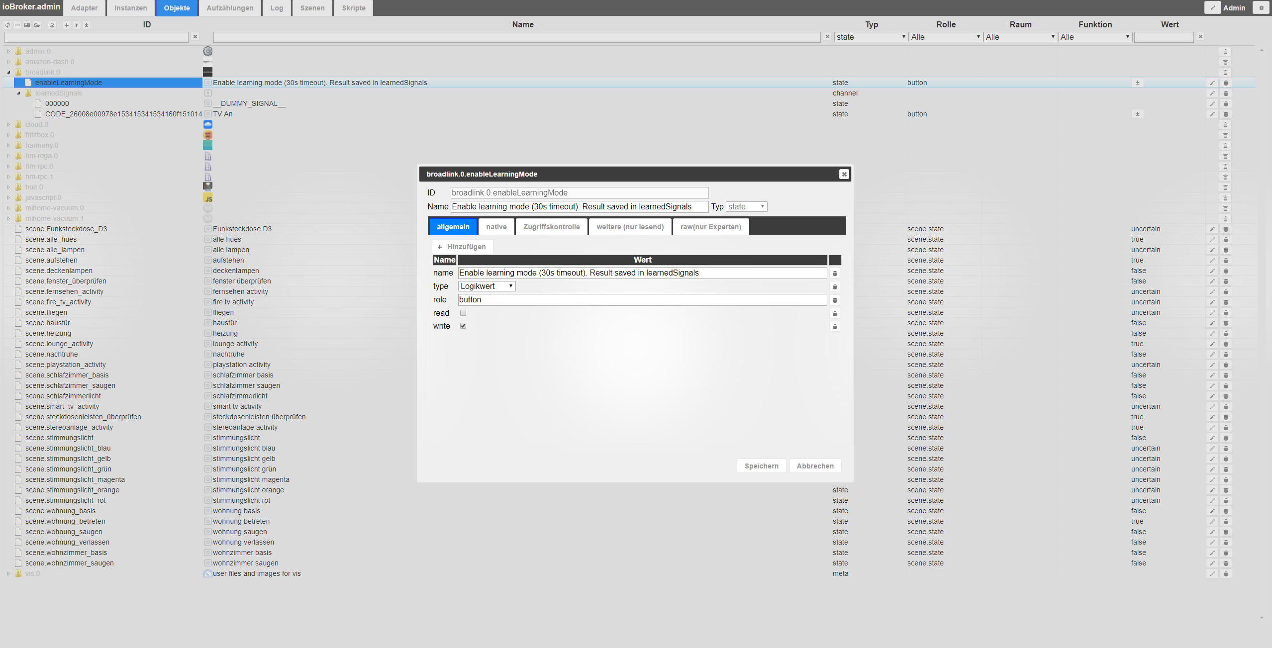

  6. Als zweite Möglichkeit um nicht jedes mal den Haken setzten zu müssen, könnt ihr auch das Objekt bearbeiten und unter „role“ den Wert „button“ eintragen.
  7. Daraufhin erscheint ein Button, den ihr drücken könnt. Dieser bewirkt das selbe, wie jedes mal den Haken zu setzen. Diese Methode könnt ihr übrigens auch für die neu angelernten Befehle übernehmen. So könnt ihr sie testen oder manuell ausführen.
