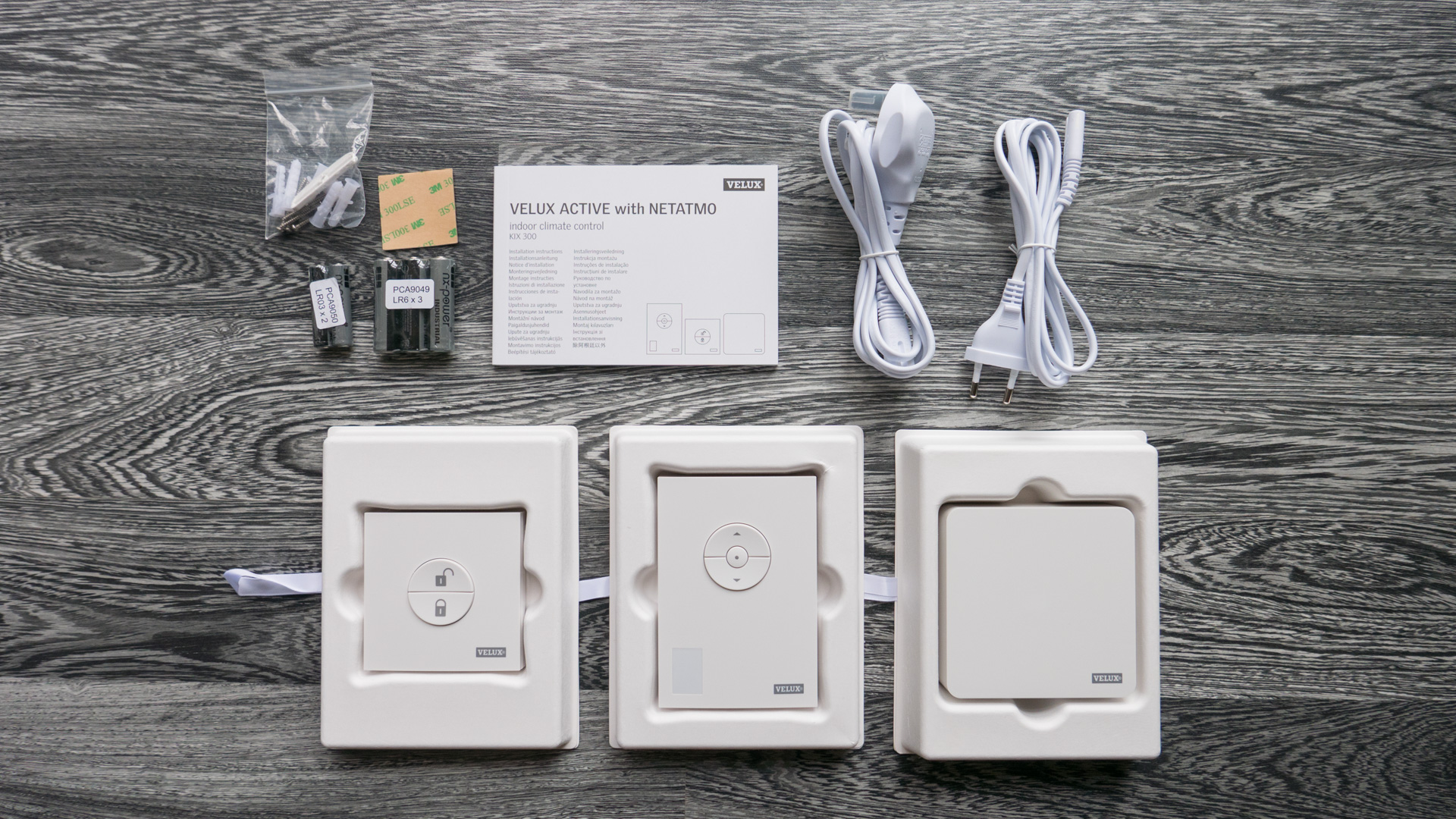

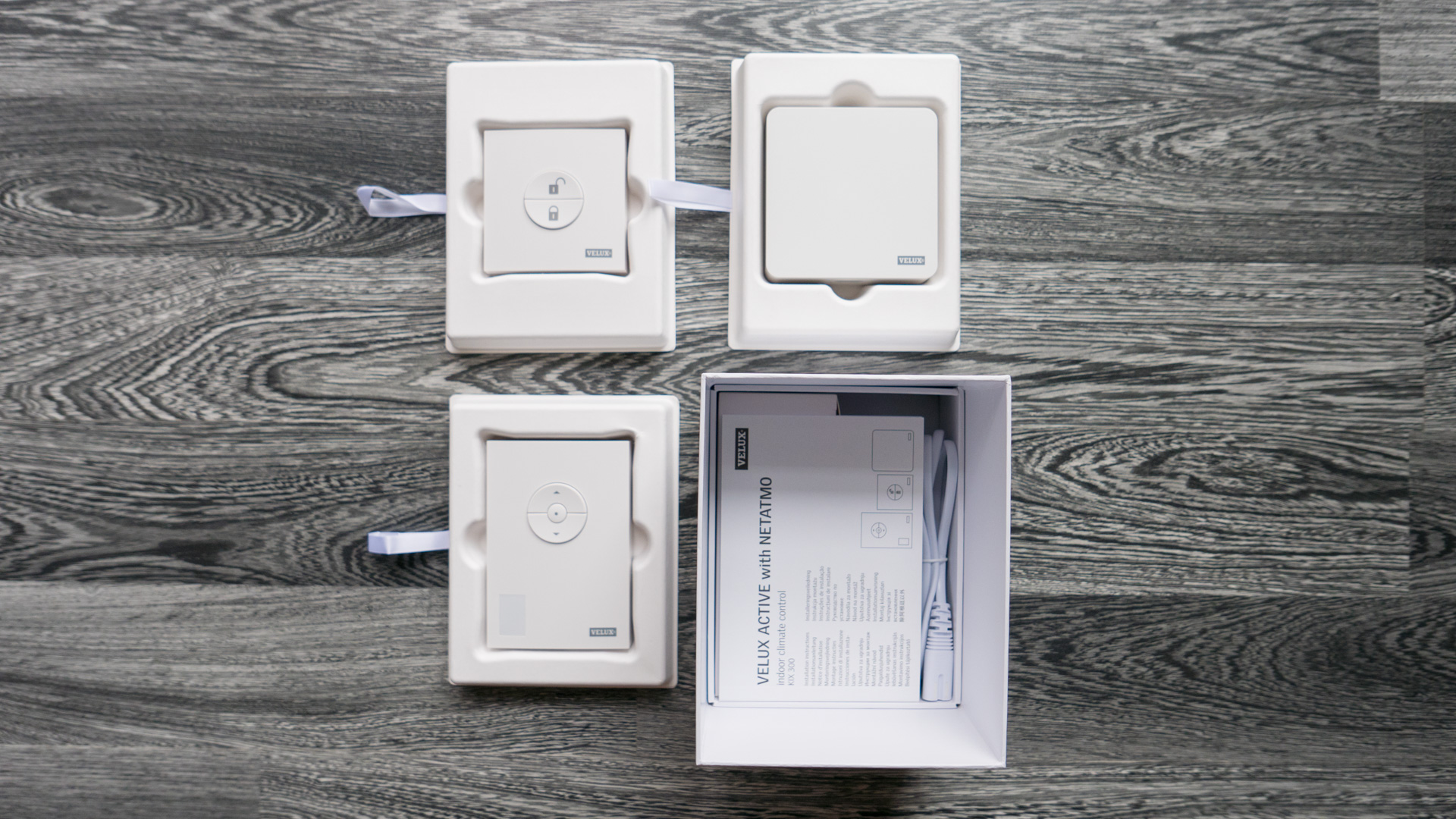

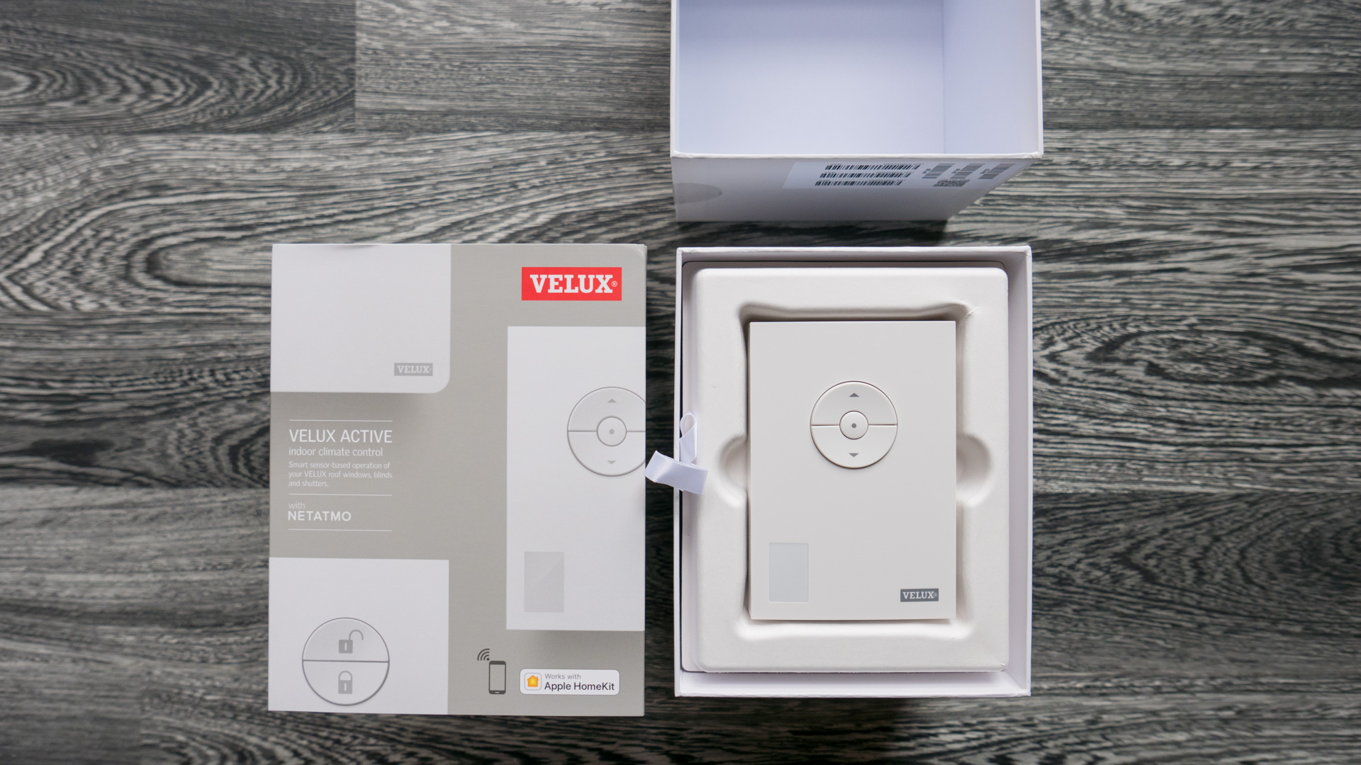

Schauen wir uns zuerst aber einmal an, was sich alles in dem Paket befindet. Schön und ansprechend verpackt kommen das Velux Active System daher und macht einen tollen ersten Eindruck. Die einzelnen Geräte sind übereinander gestaut und es macht Spaß, das ganze auszupacken. Man muss auch keine Angst haben, dass beim Transport irgendetwas kaputt gehen könnte, da alles einzeln und sicher verpackt ist.

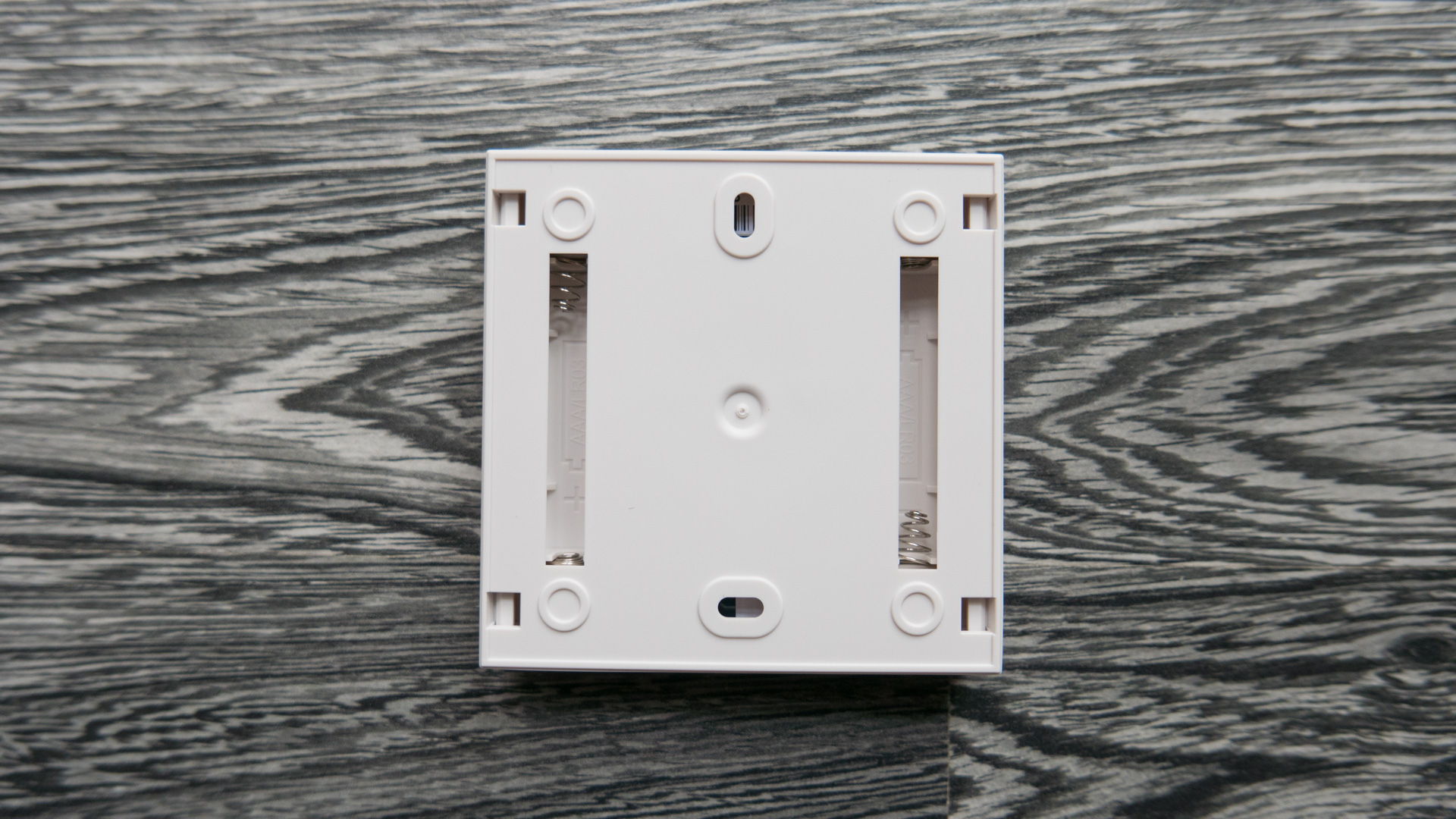

Neben den 3 Hauptgeräten, dem Gateway, dem Raum-Klimasensor und dem Schalter, findet man noch die notwendigen Batterien, Dübel und Schrauben zur Wandmontage, sowie einen doppelseitigen Klebestreifen. Überrascht war ich, dass gleich zwei Stromkabel mitgeliefert wurden. Einmal der EU-Stecker sowie ein weiterer für die USA. Ausserdem liegt noch eine kurze Anleitung über das System bei.

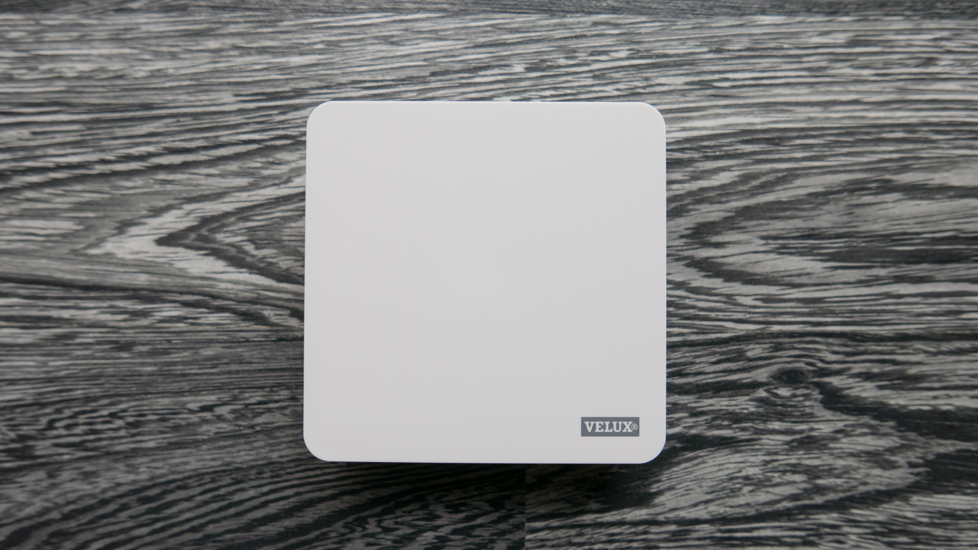

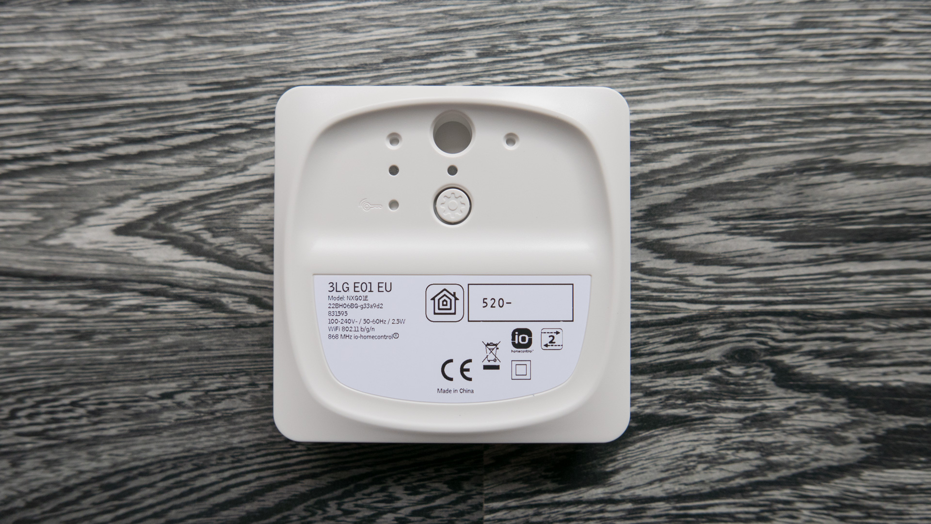

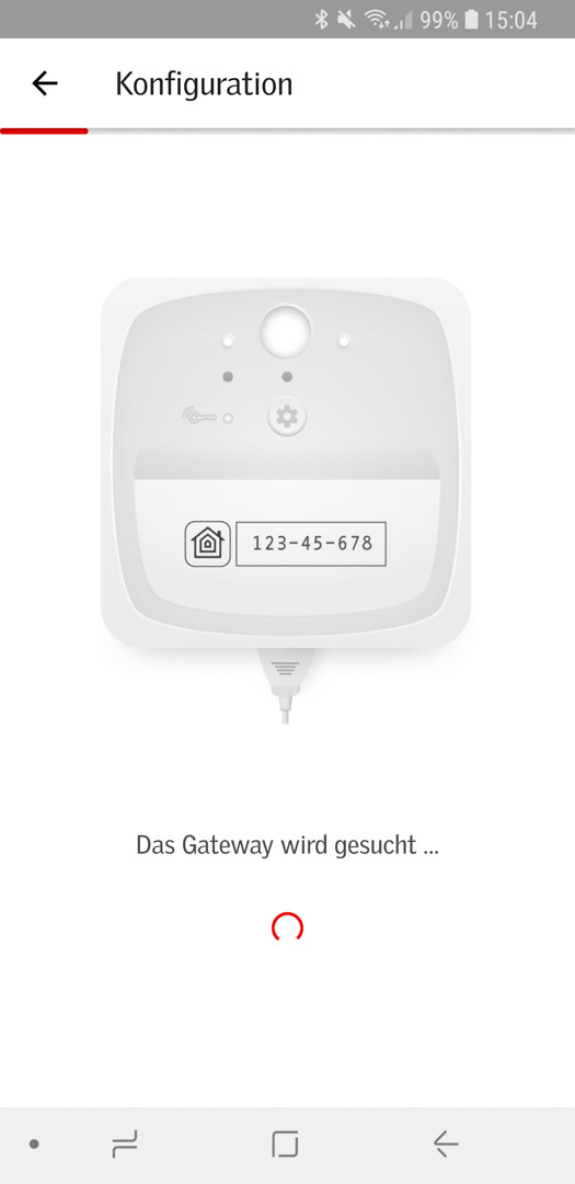

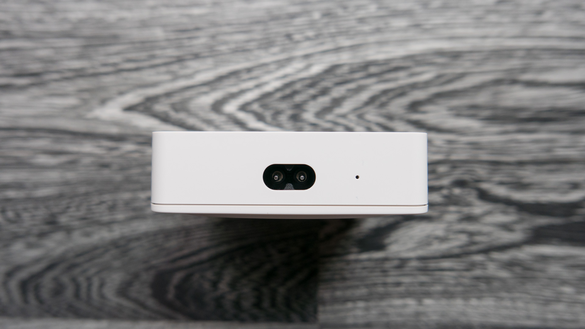

Das Gateway des Velux Active mit Netatmo

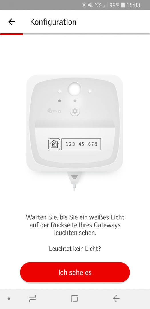

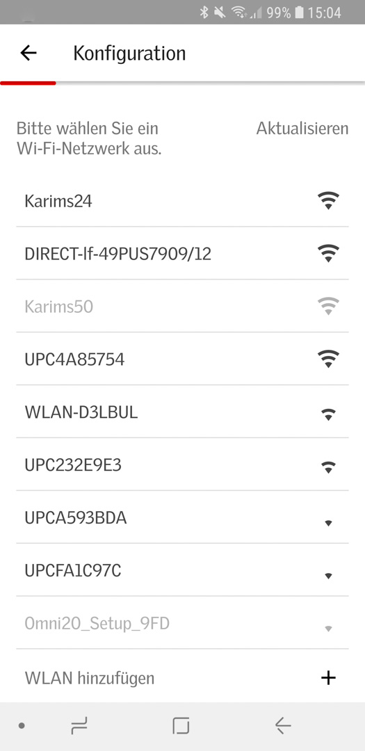

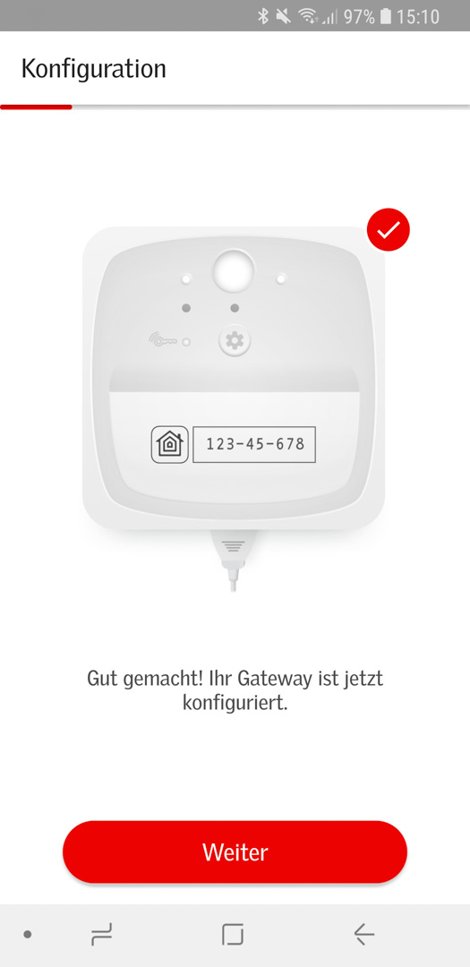

Das Herzstück stellt das Gateway dar. Es ist das Gerät, dass die unterschiedlichen „Fernbedienungen in das smarte System integriert und sich ebenfalls mit dem Internet über das heimische Wlan verbindet, um so auch extern erreichbar zu sein.

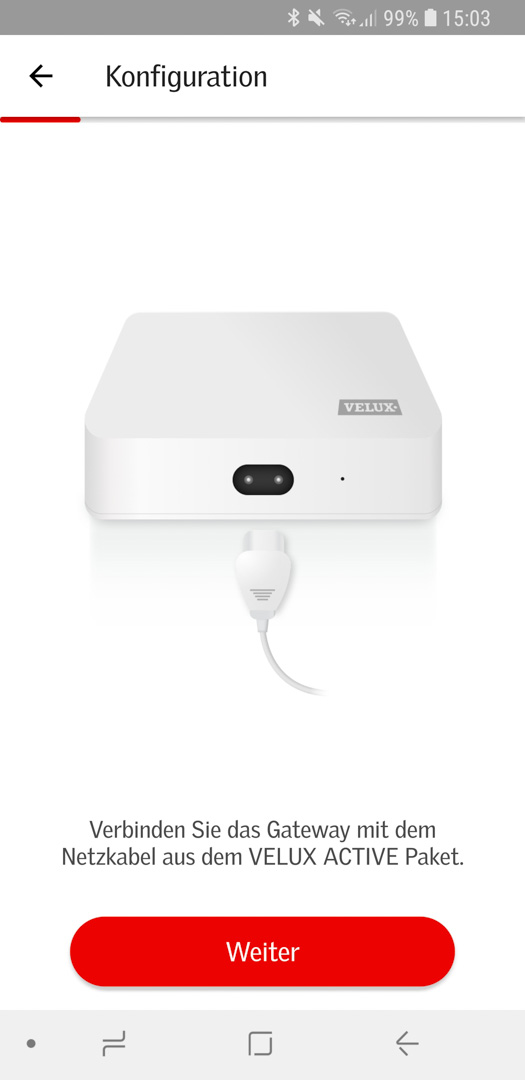

Einmal mit dem Strom verbunden, startet das Gateway selbstständig, bietet sonst aber aus der Hardware-Sicht keine weiteren Funktionen. Es gibt noch einen Knopf zum „Resetten“ sowie LEDs die den Status anzeigen. Einmal eingerichtet, kann man es also im Schrank „verstecken“. Wichtig ist nur, dass es eine beständige Wlan Verbindung hat. Das Funksignal, mit dem das Gateway mit den anderen Geräten kommuniziert, sollte natürlich auch nicht gestört werden. Solange das Gateway also recht zentral im Haus steht, sollte es einwandfrei funktionieren. Bei mir ist es eine Etage unterhalb des Dachgeschosses in einem Schrank installiert.

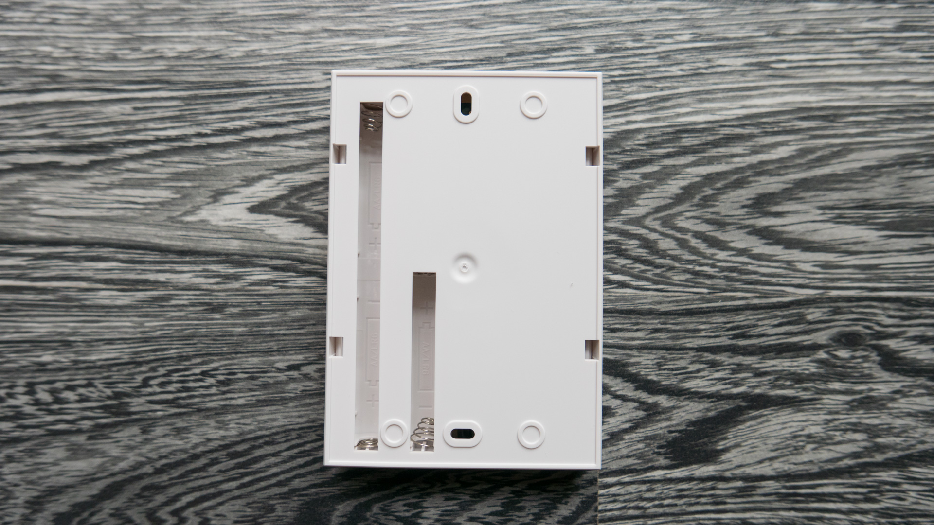

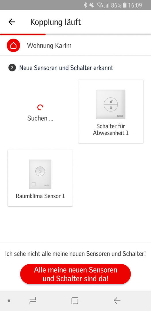

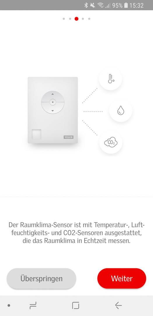

Der Raum-Klimasensor des Velux Active mit Netatmo
Als zweites Gerät findet man im Velux Active System den Raum-Klimasensor vor. Dieser wird lokal in dem Raum installiert, in dem sich auch die Fenster und Rollläden befinden. Hat man mehrere Zimmer mit steuerbaren Rollläden oder Fenstern, benötigt man einen weiteren Raum-Klimasensor, den man separat (etwa 100€) erwerben kann.
Theoretisch kann man den Sensor aber auch einfach „Dachgeschoss“ nennen und mehrere Fenster/Rollläden aus unterschiedlichen Zimmern zusammen an den einen Raum-Klimasensor anbinden. Bedenken sollte man dann aber, dass sie mit einem Knopfdruck alle auf einmal gesteuert werden.

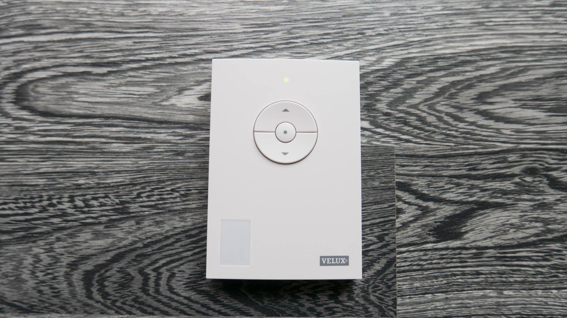

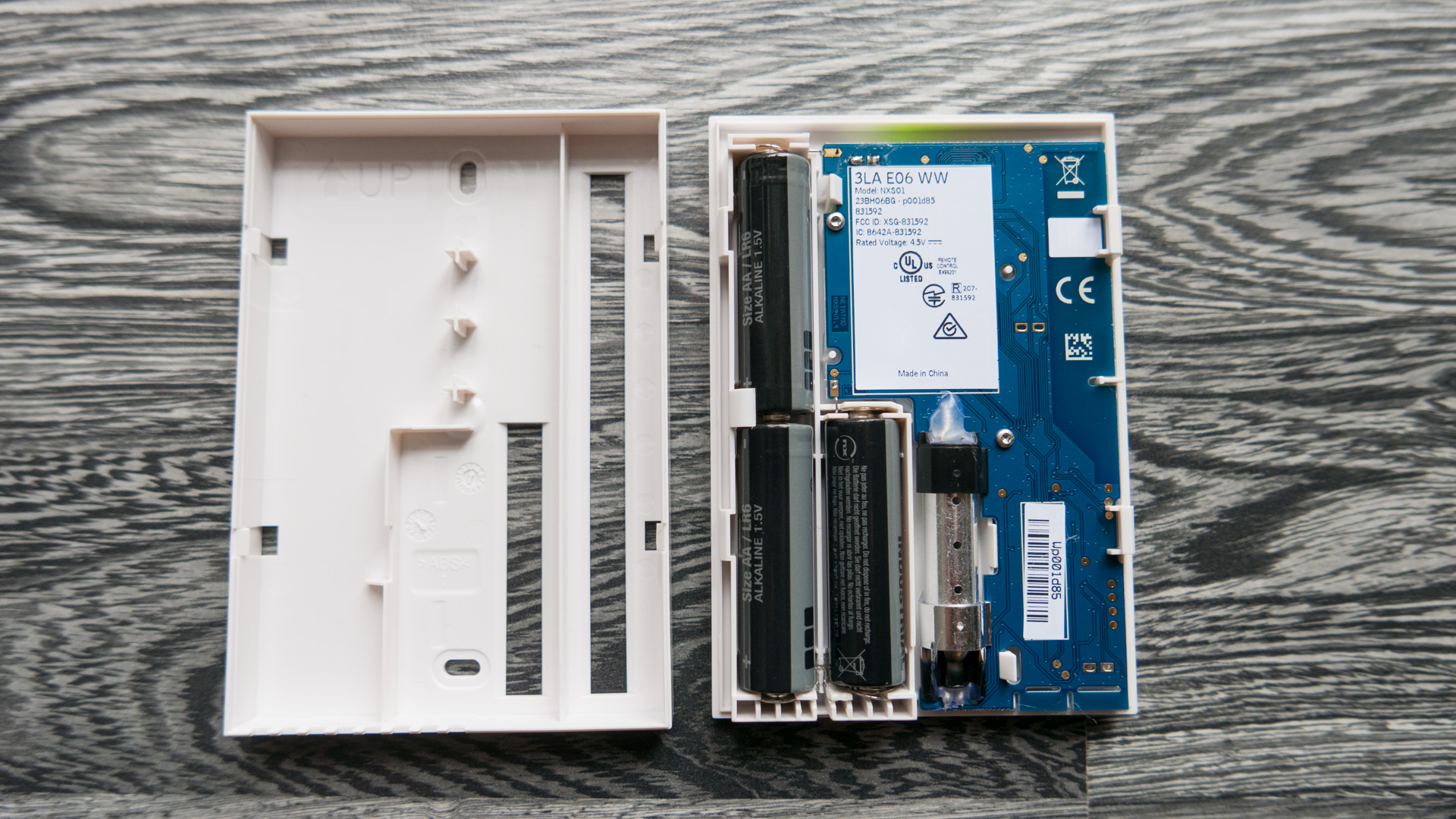

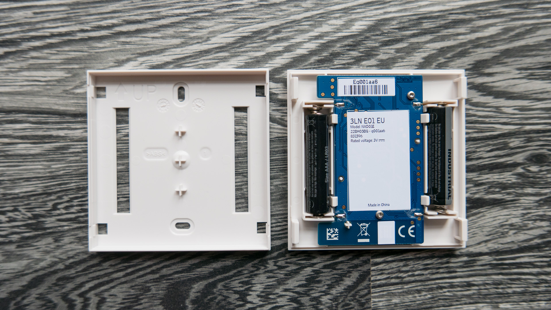

Der Raum-Klimasensor von Velux wurde in Kooperation mit Netatmo entwickelt. Darin befinden sich nämlich ein paar Sensoren, die für die smarte Steuerung nützlich sind. Neben den Buttons zum hoch und runterfahren der Rollläden, bzw. dem öffnen der Fenster, gibt es noch Sensoren die sowohl die Temperatur, die Luftfeuchtigkeit als auch den CO2 Wert ermitteln. Je nach Raumklima kann dann das Velux Active System selbstständig die Fenster und Rollläden öffnen und schließen. Diese Möglichkeiten und Informationen bekommt man alle in der App zur Verfügung gestellt.

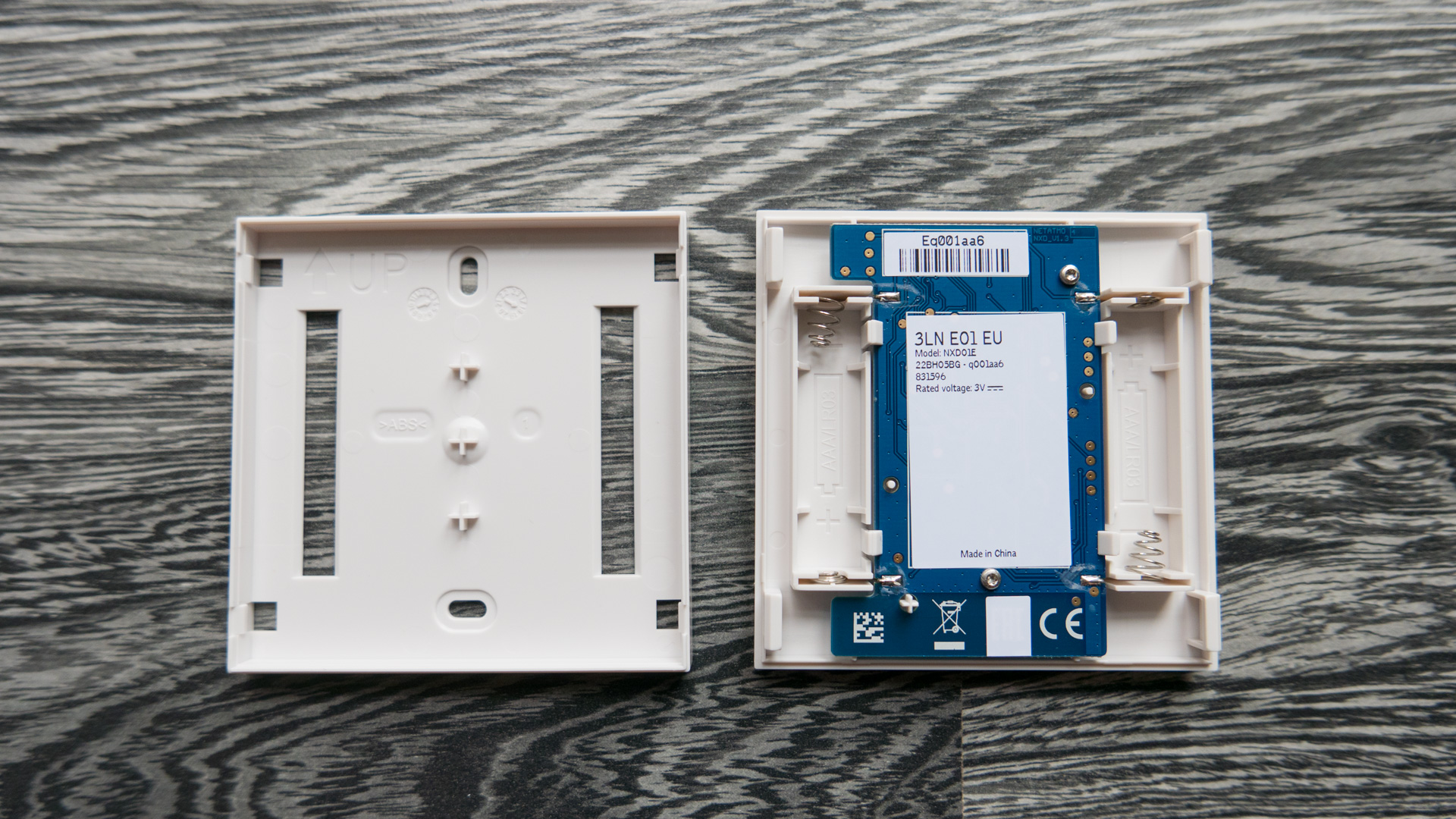

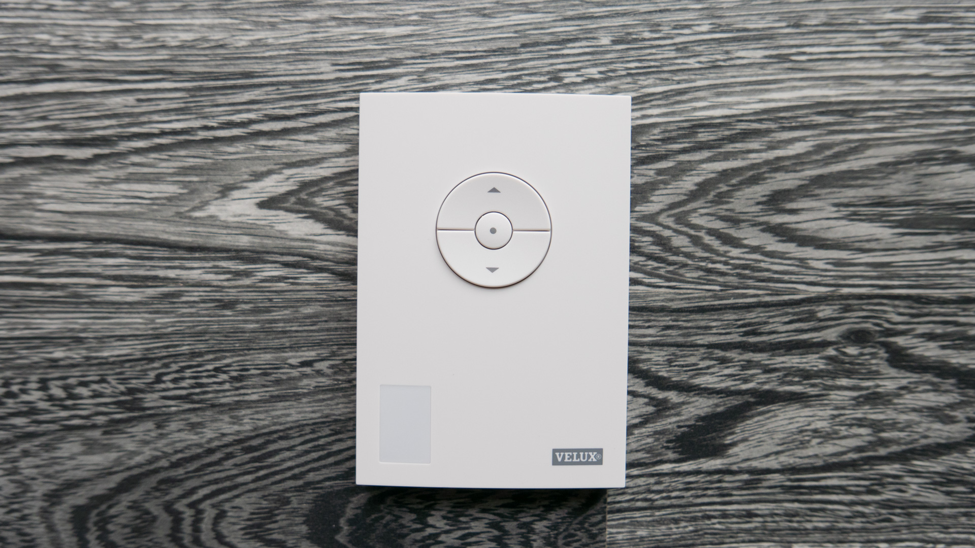

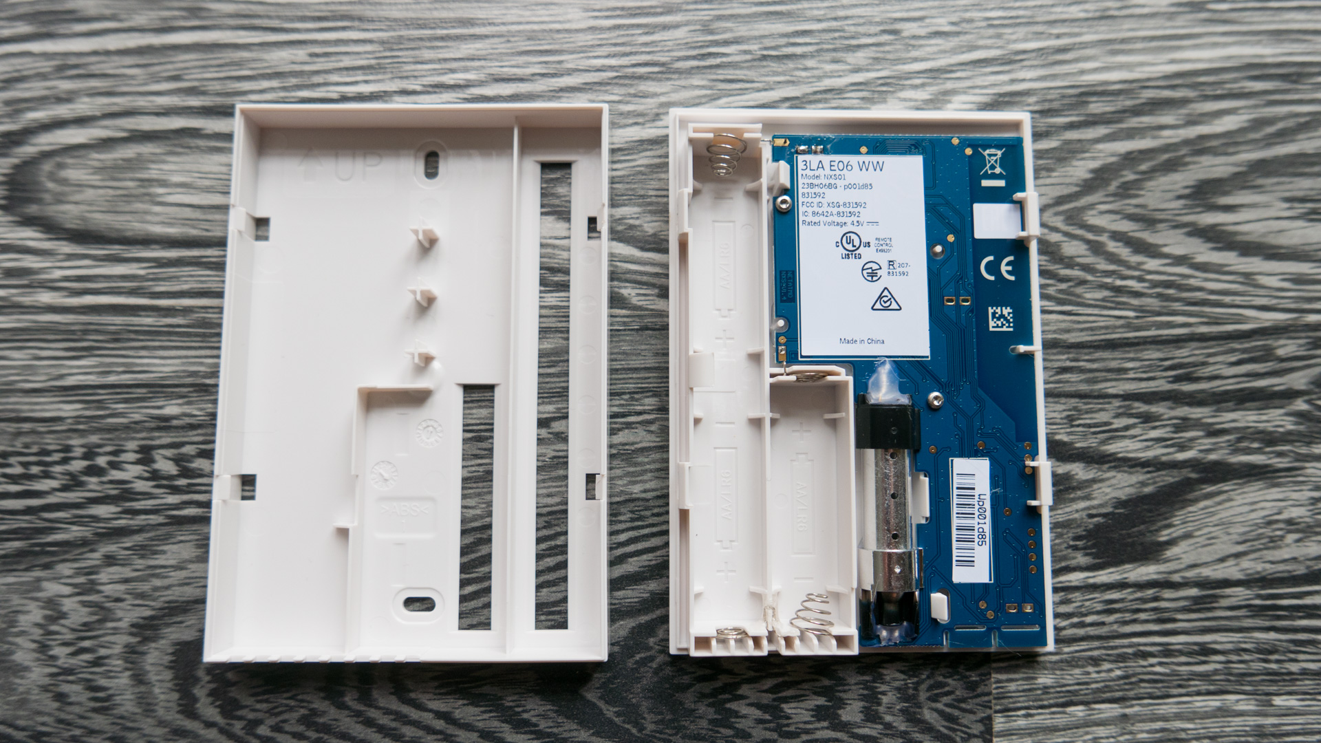

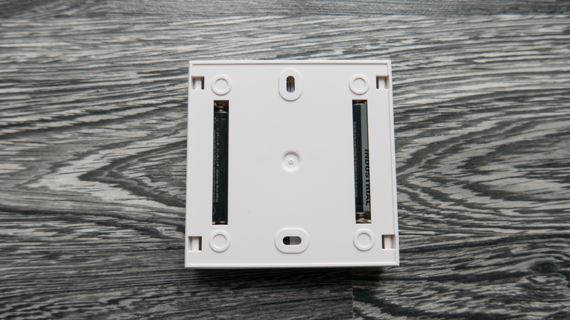

Der Schalter des Velux Active mit Netatmo

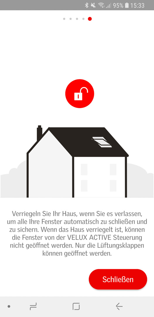

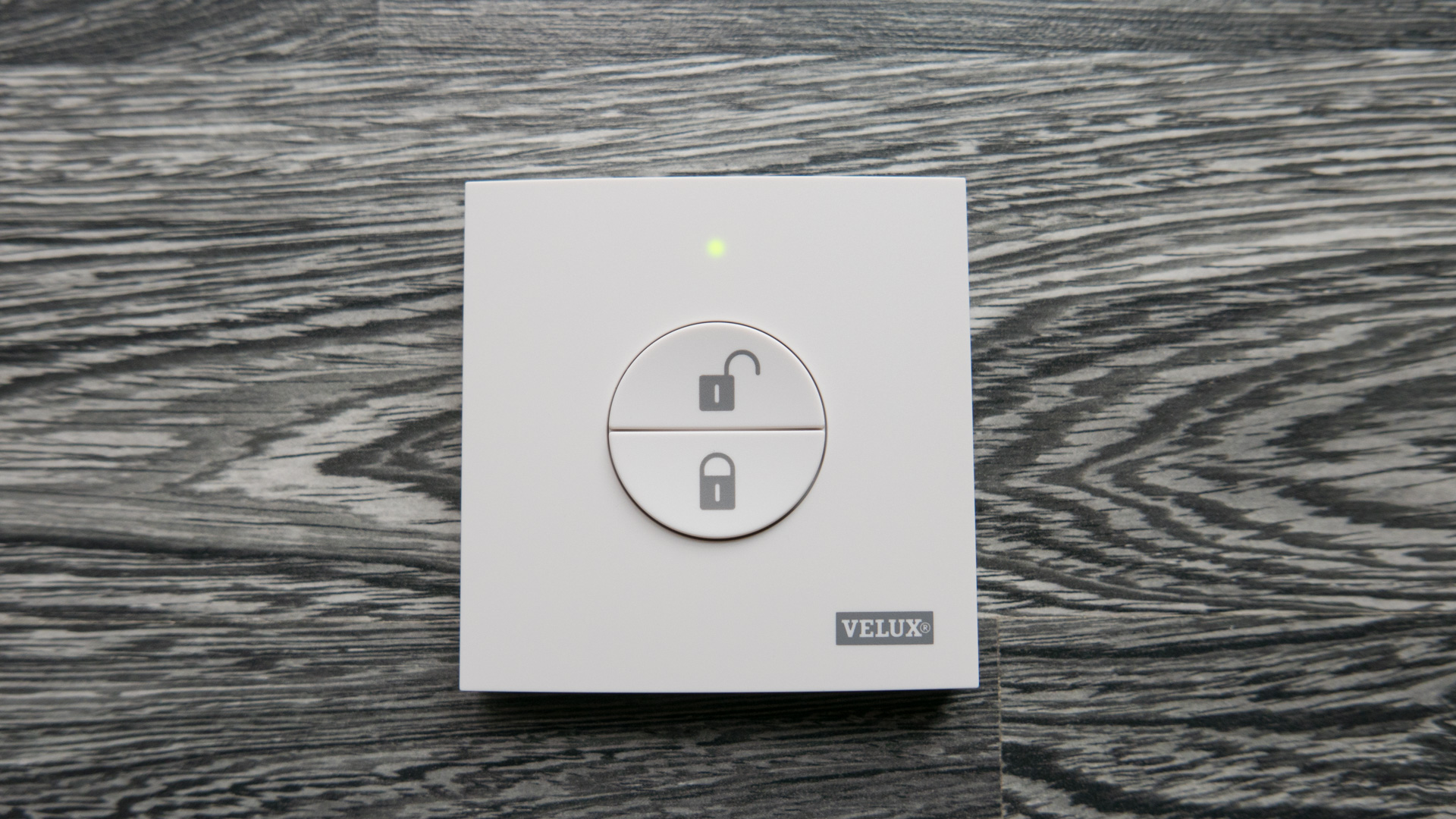

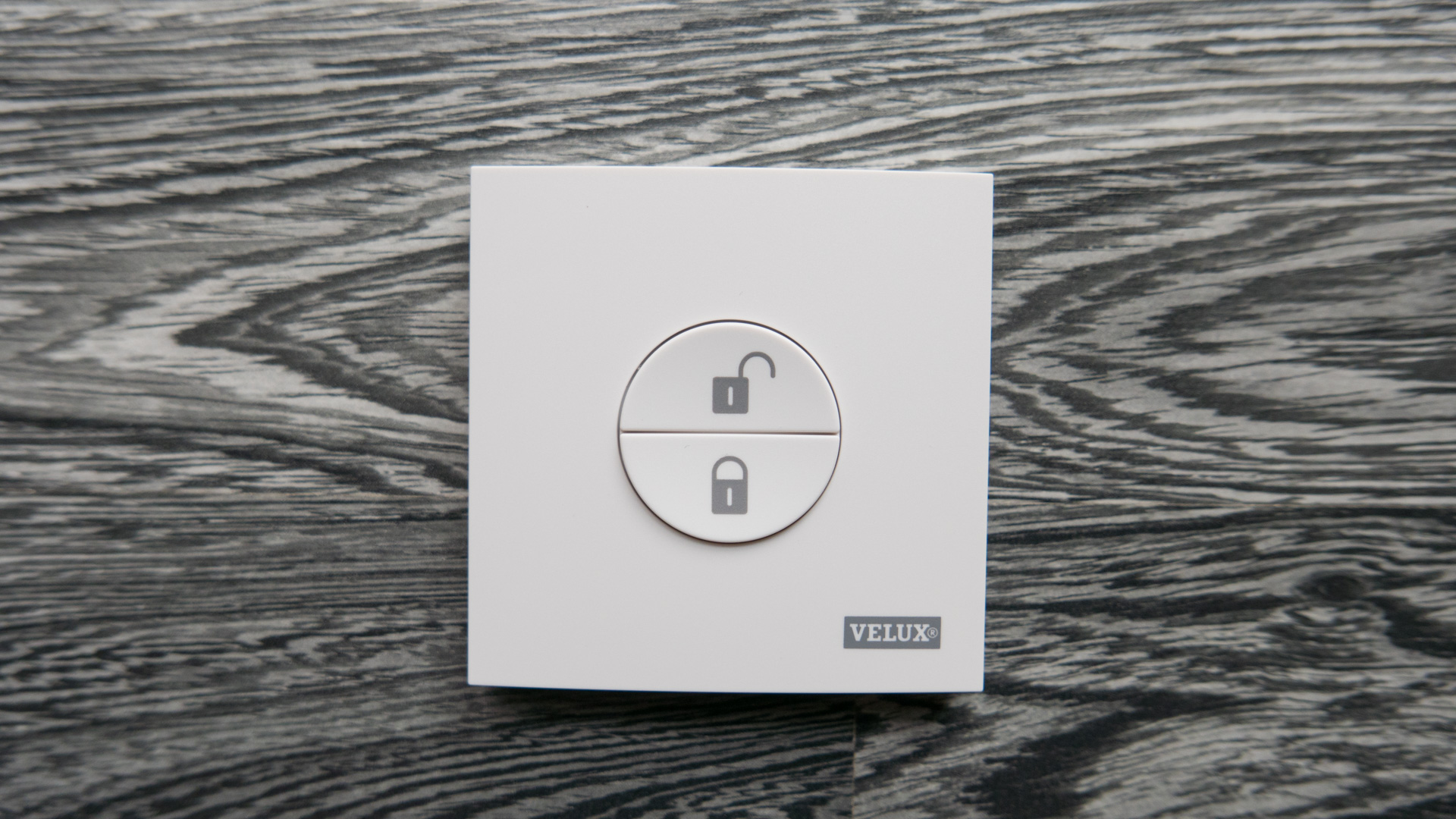

Als dritte Komponente findet man noch den Schalter bzw. Schließer in demVelux Active Set vor. Gedacht ist dieser, um ihn neben der Haustür zu platzieren. Verlässt man das Haus, kann man per Knopfdruck alle Fenster schließen oder nach Wunsch auch die Rollläden runter fahren.
Je nach Vorliebe kann das auch individuell in der App eingerichtet werden. Da ich  bisher nur die Steuerbaren Rollläden habe, ist für mich persönlich der Schalter eher überflüssig. Sinn macht er besonders, wenn man automatische Fenster mit eingebunden hat. Diese stellen schließlich ein größeres Sicherheitsrisiko dar. Die Rollläden sollen ja schließlich weiterhin „smart“ gesteuert werden und nicht einfach nur zu gehen, wenn ich das Haus verlasse.
Lediglich wenn man mal ein paar Tage unterwegs ist, finde ich es sinnvoll alles zu zu machen. Ob ich mir dafür aber einen extra Knopf neben die Haustüre hänge, ist in diesem Zusammenhang fraglich. Ich würde es dann eher über die App steuern.

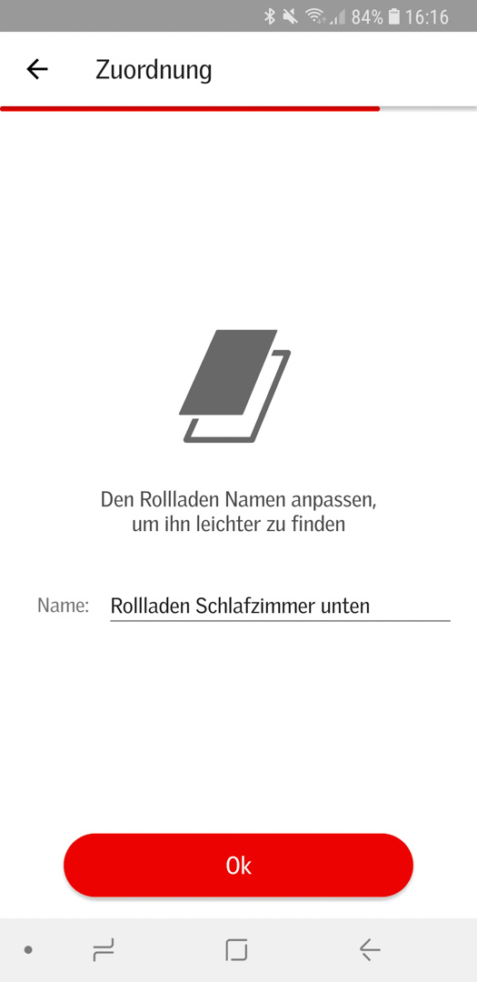

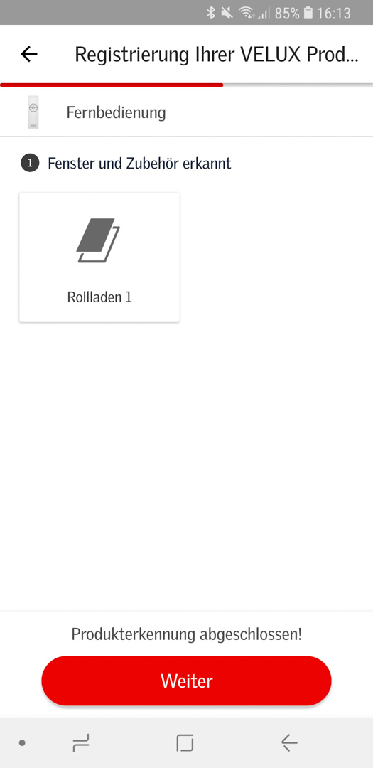

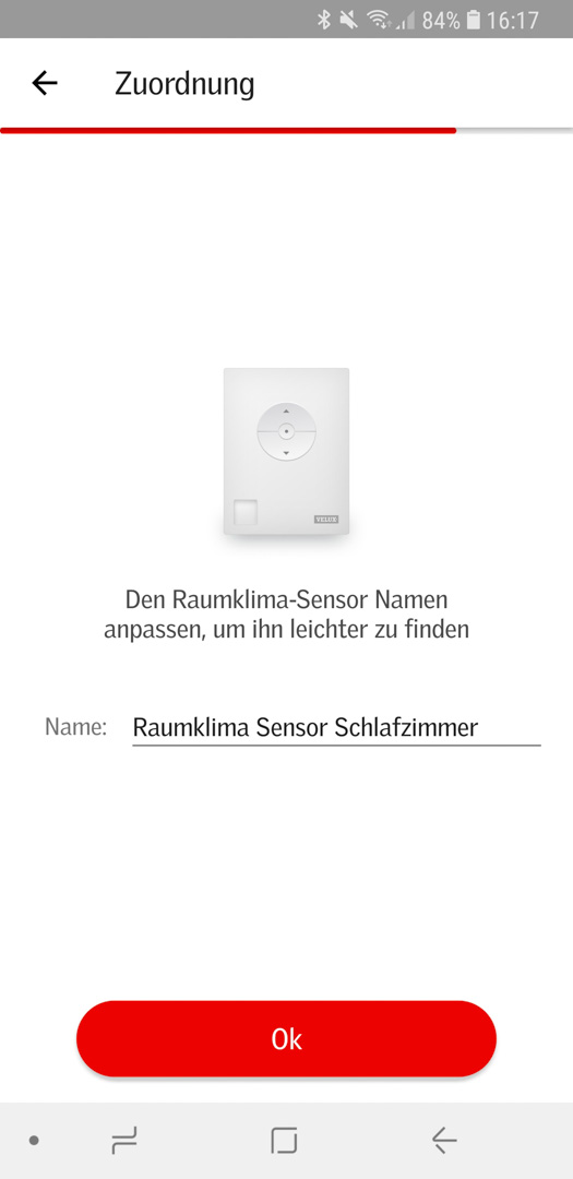

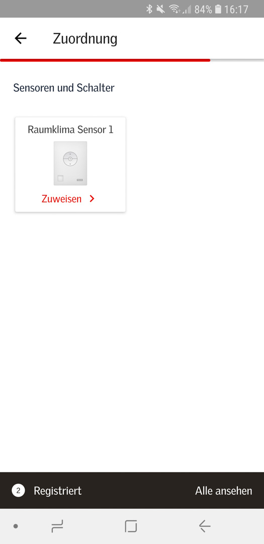

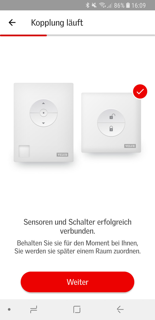

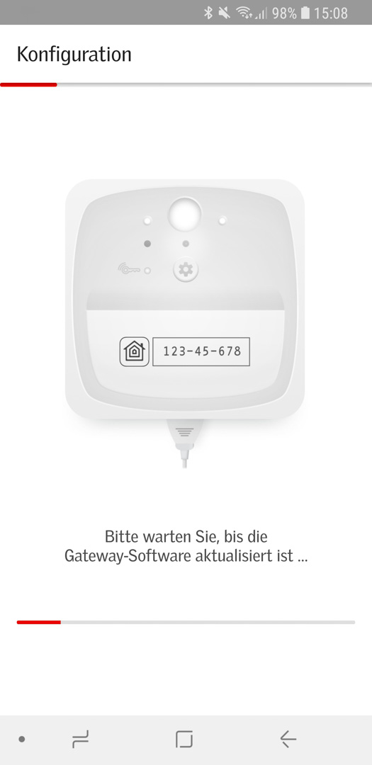

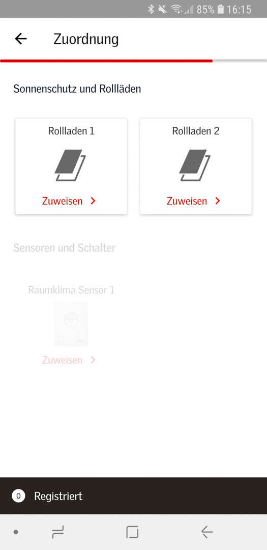

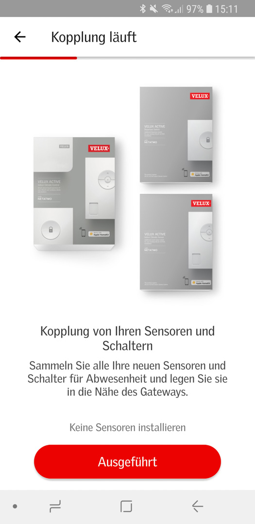

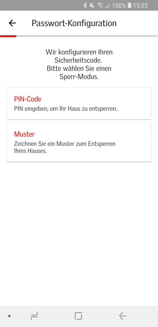

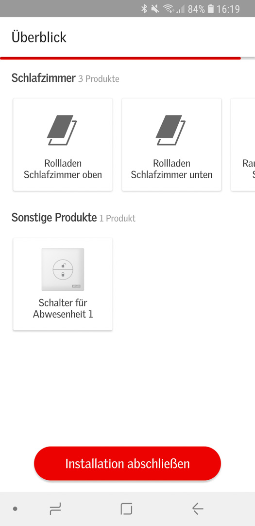

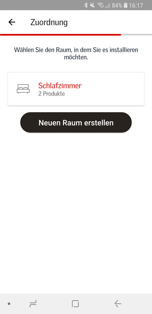

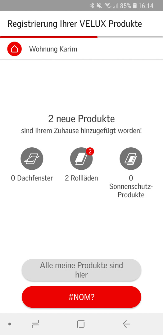

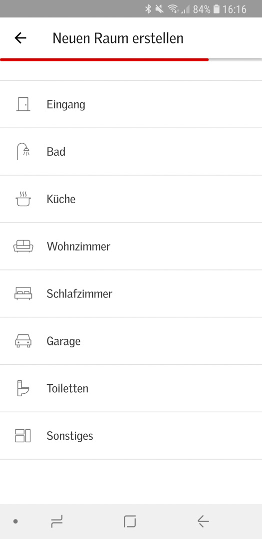

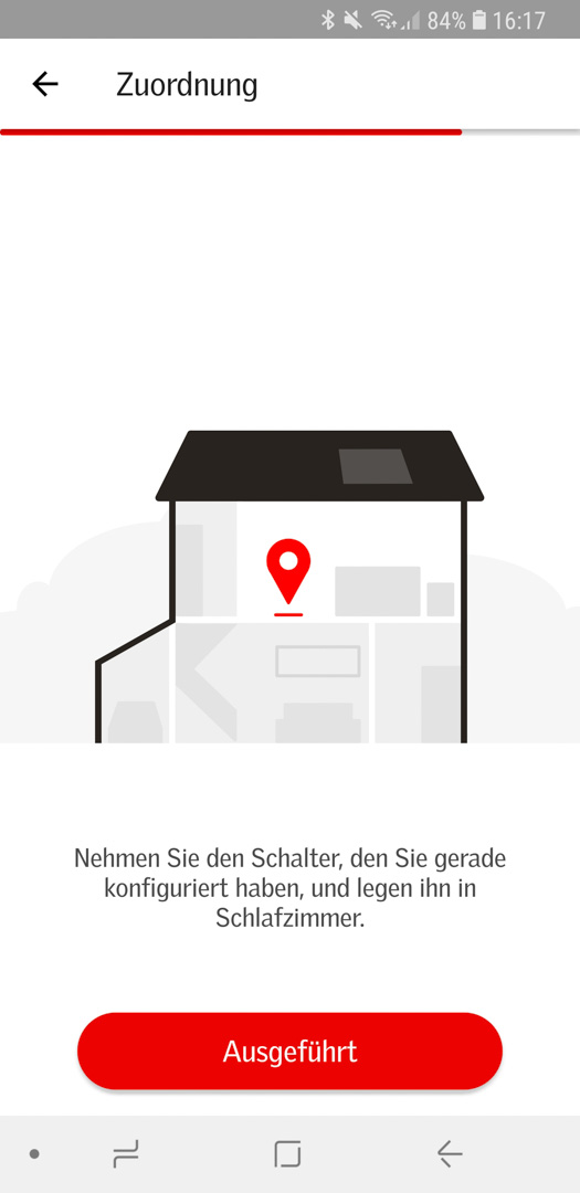

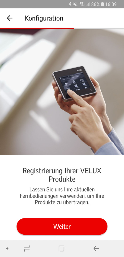

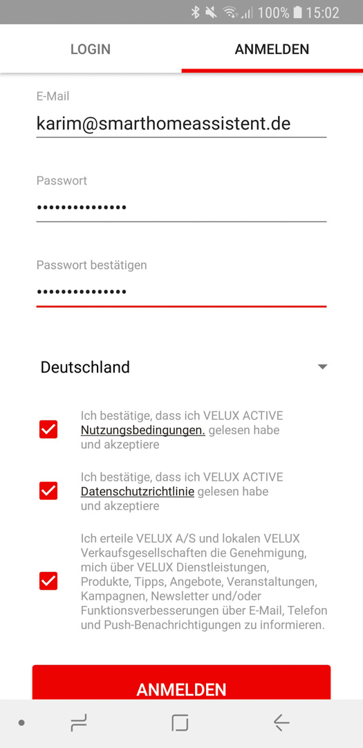

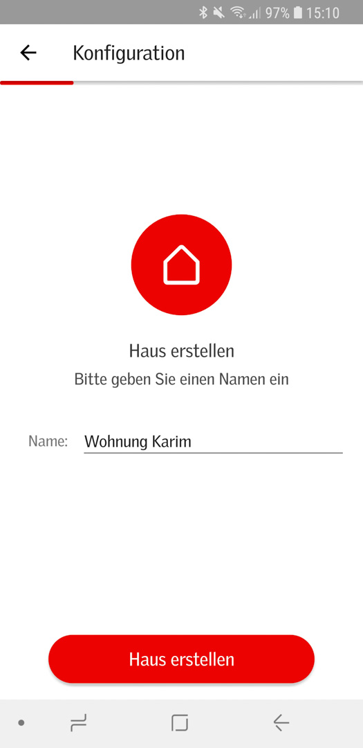

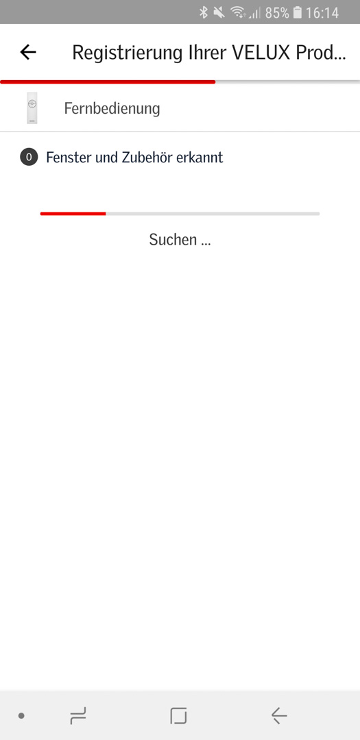

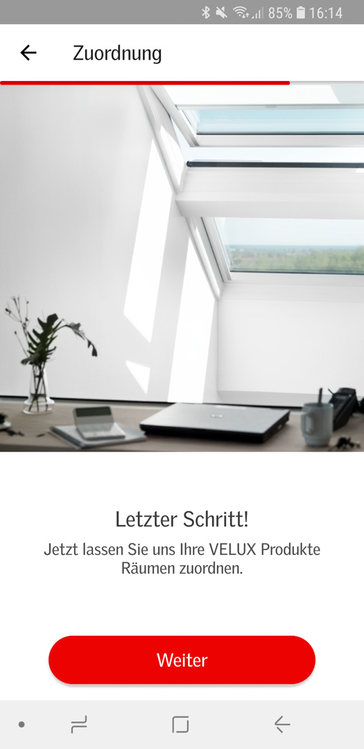

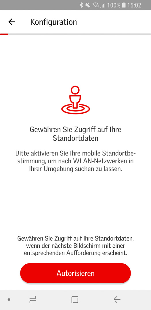

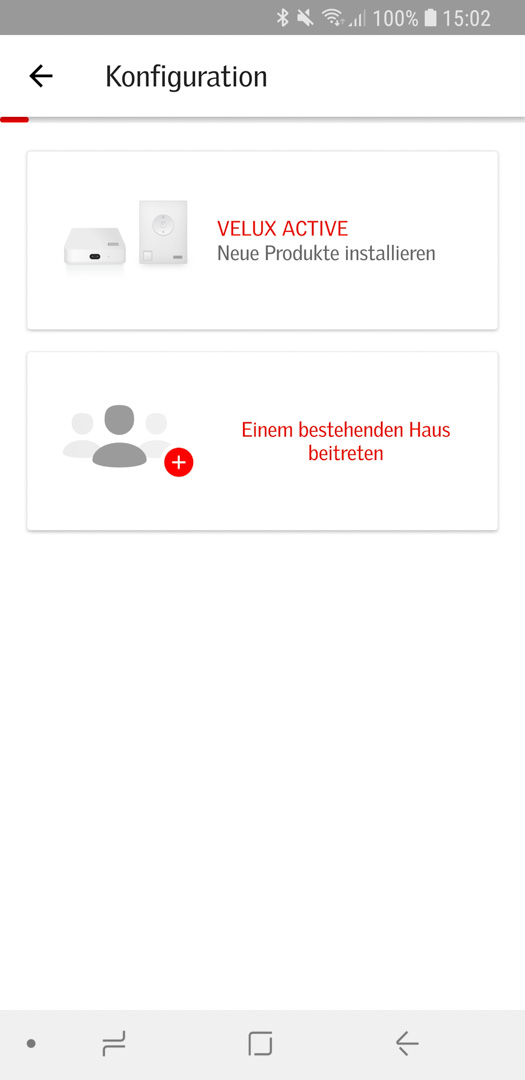

Das Velux Active mit Netatmo einrichten

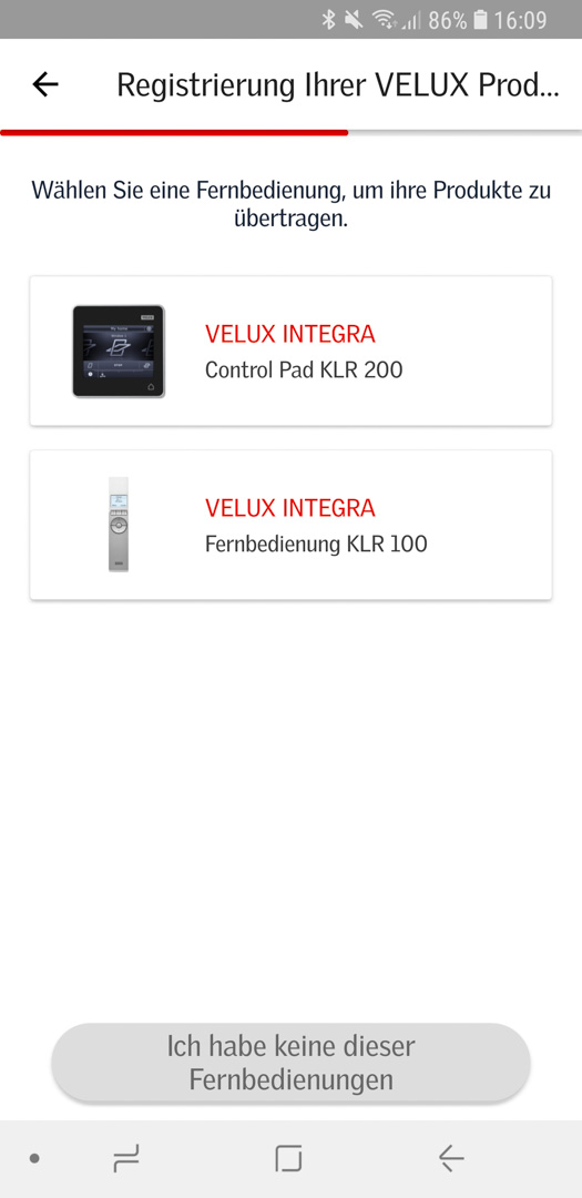

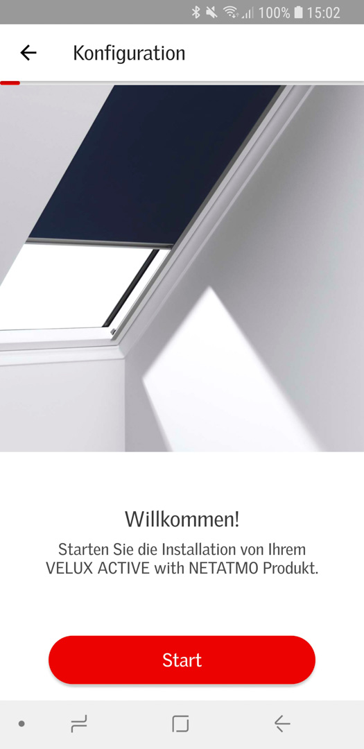

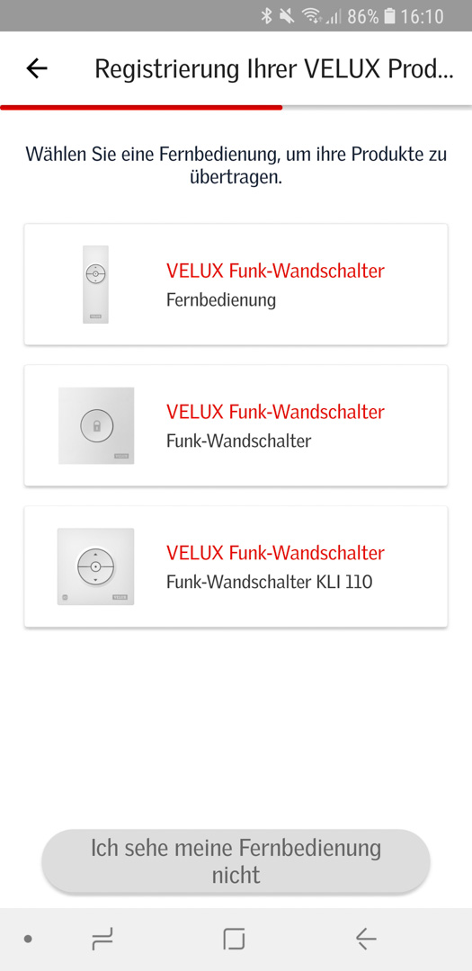

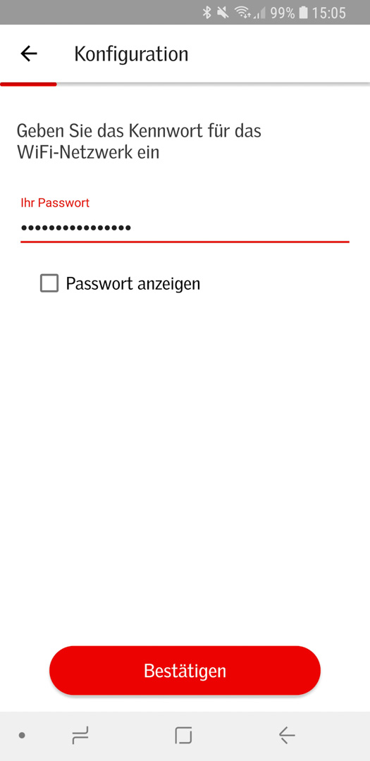

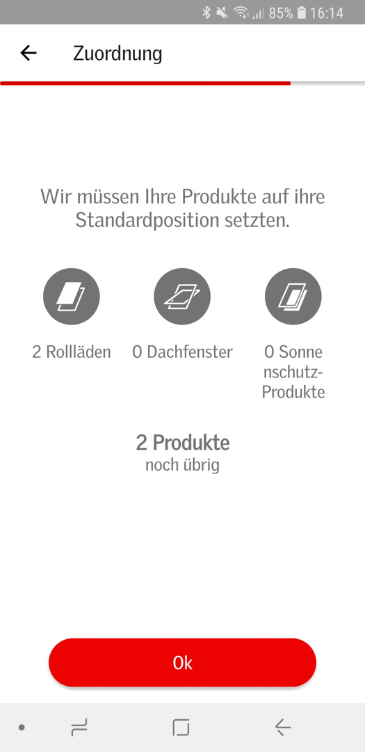

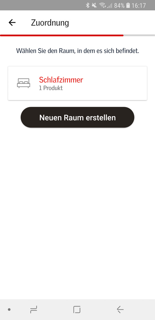

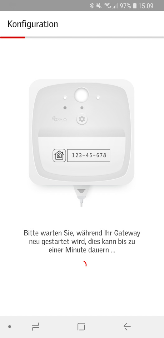

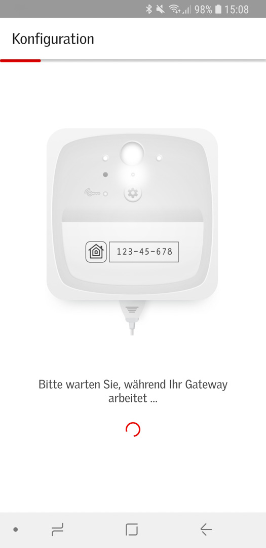

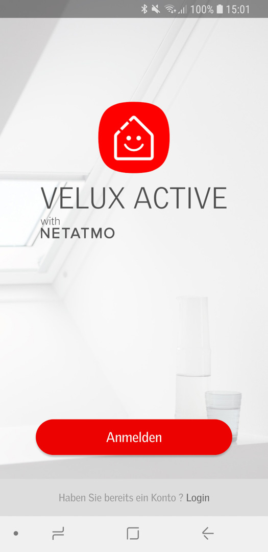

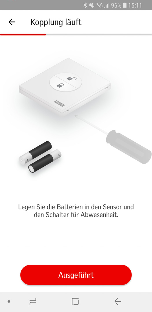

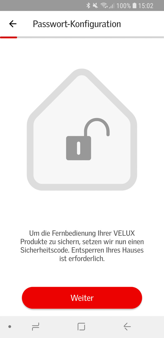

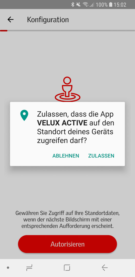

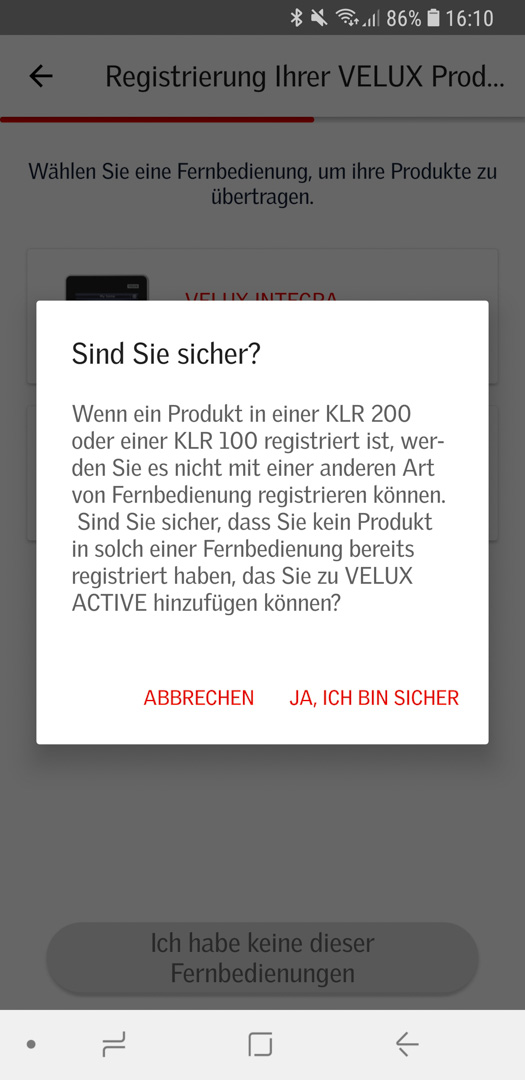

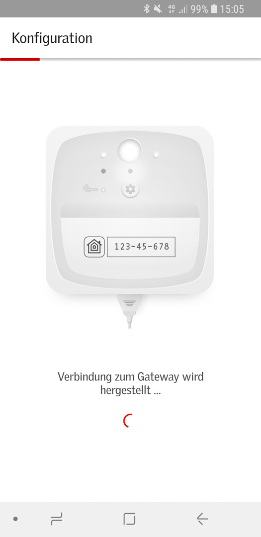

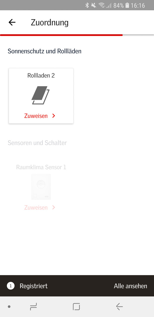

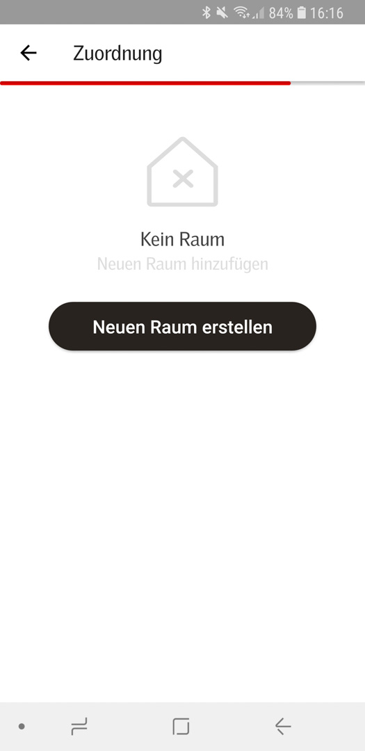

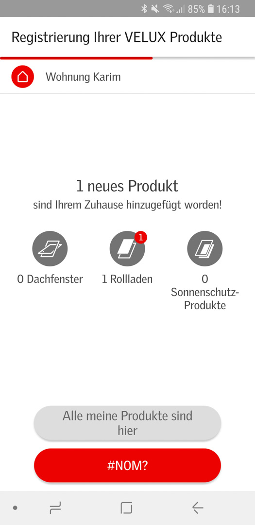

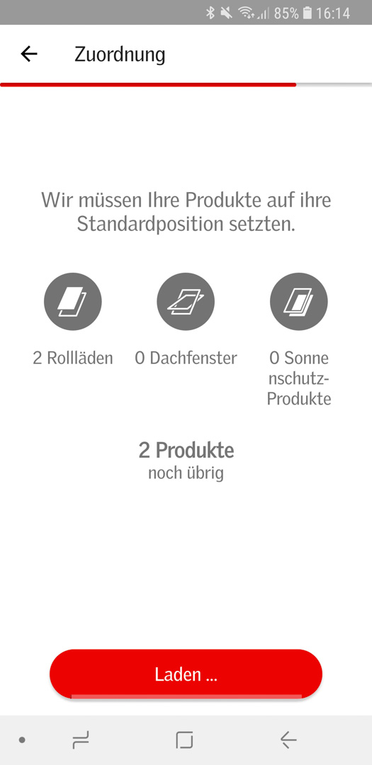

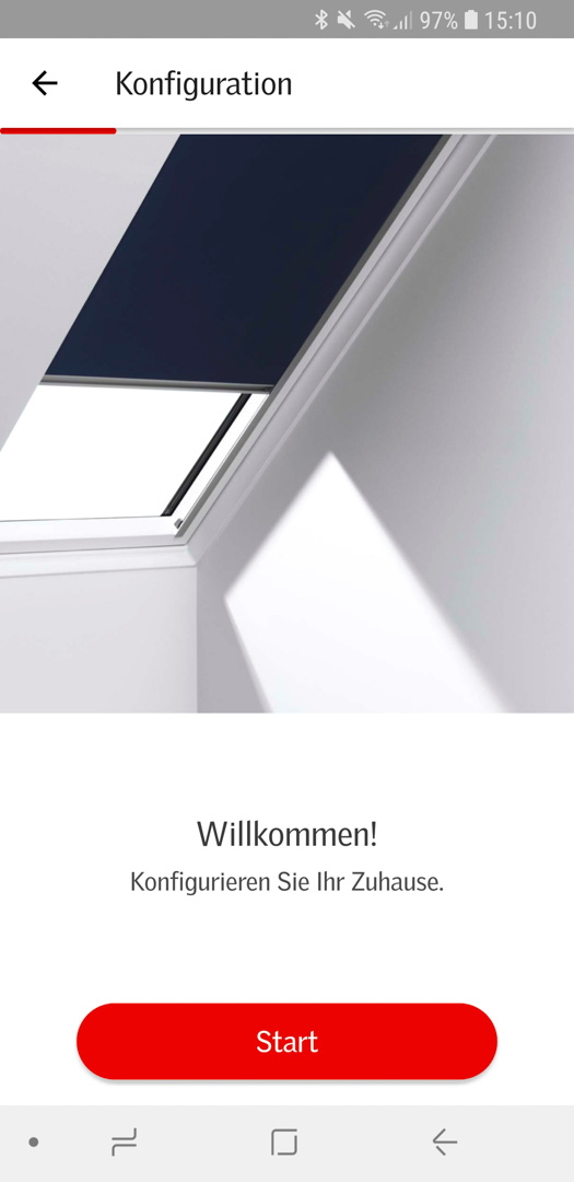

Ich beschäftige mich ja wegen meines Blogs durchaus mit vielen Apps und der Einrichtung verschiedener Geräte. Die Einrichtung des Velux Active Systems hat mich aber ein wenig mehr Zeit gekostet, als ich gedacht habe. Dauert es in meinem Fall nur noch 5 Minuten, einen smarten Staubsauger Roboter einzurichten, habe ich für das Velux System etwa 45 Minuten benötigt.
Das ist keineswegs schlimm, überrascht hat es mich aber trotzdem. Ein par kleine Fehler meinerseits haben das Ganze aber auch noch zusätzlich etwas in die Länge gezogen.

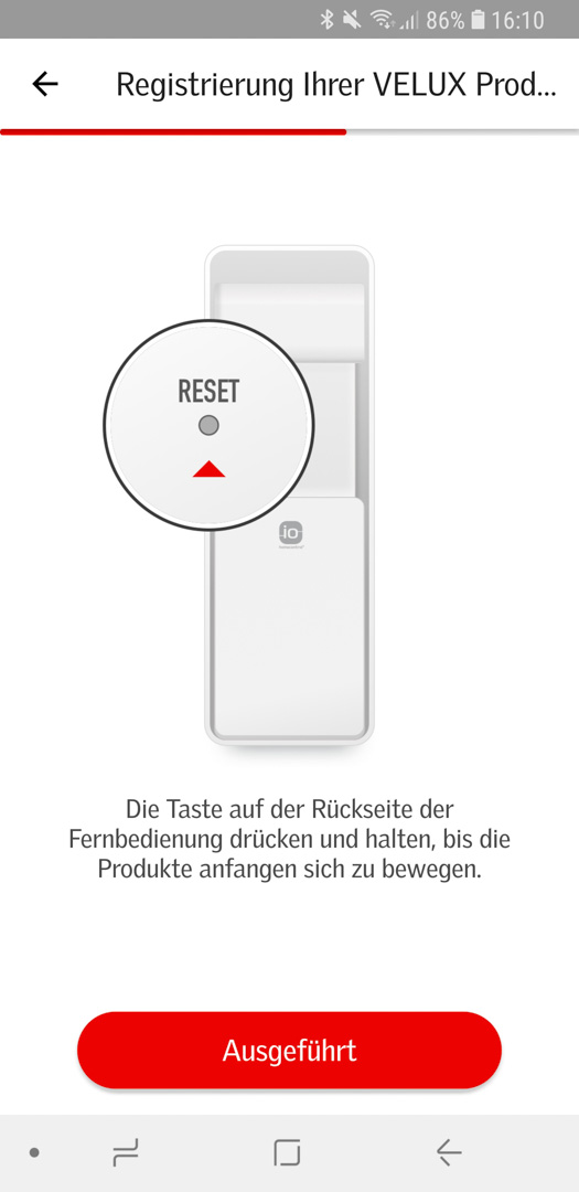

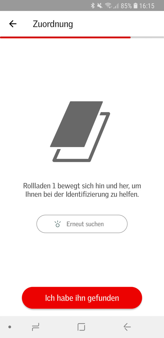

Deshalb ein Tipp von meiner Seite aus: Legt euch bereits alle Fernbedienungen eurer Fenster und Rollläden bereit und plant mindestens 30 Minuten für die Einrichtung ein. Lässt euch nicht ablenken und bleibt fokussiert bei der Sache. Ich war nämlich kurz abgelenkt und musste deshalb wegen einer selbstverschuldeten fehlerhaften Ersteinrichtung wieder von vorne anfangen. Abhängig ist das Ganze aber natürlich auch von der Anzahl der anzulernenden Fenster und Rollläden.

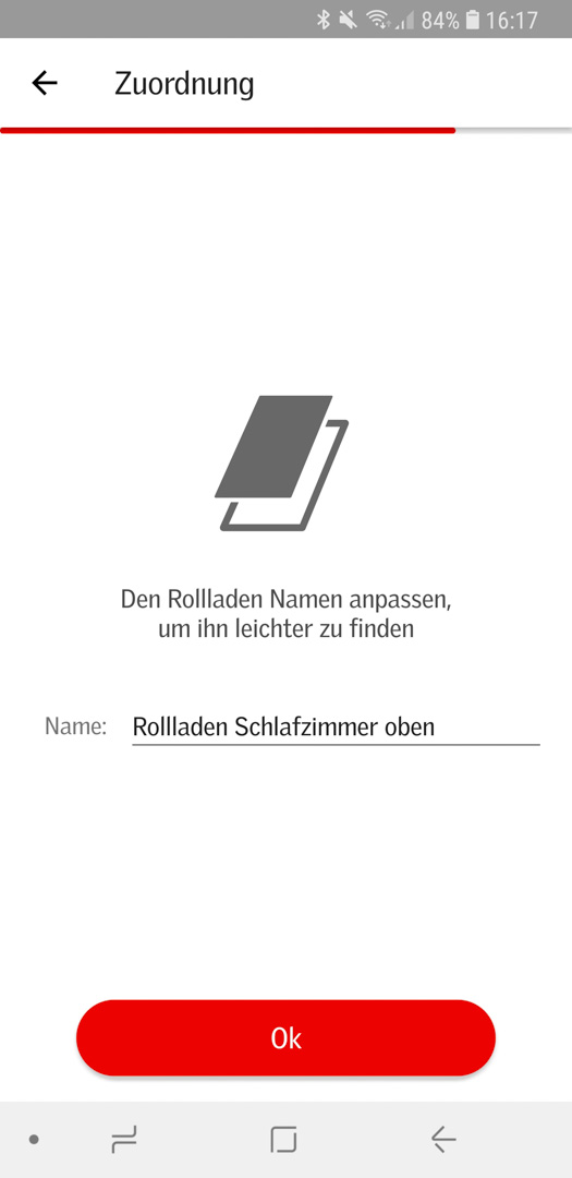

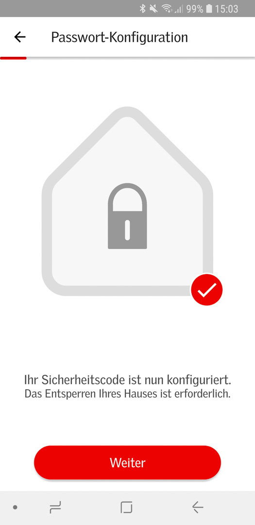

Abgesehen von den unaufmerksamen Fehlern die ich begangen habe, ist die Einrichtung aber vorbildlich gelöst. Jeder einzelne Schritt ist ordentlich dokumentiert und sowohl schriftlich als auch bildlich dargestellt.
In der Galerie habe ich euch meine Schritte auch alle einzeln aufgezeigt. Dort könnt ihr nachverfolgen, wie ich meine beiden Rollläden mit dem Velux Active System verbunden habe.

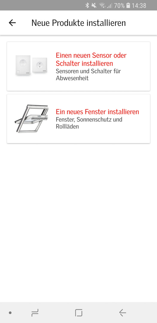

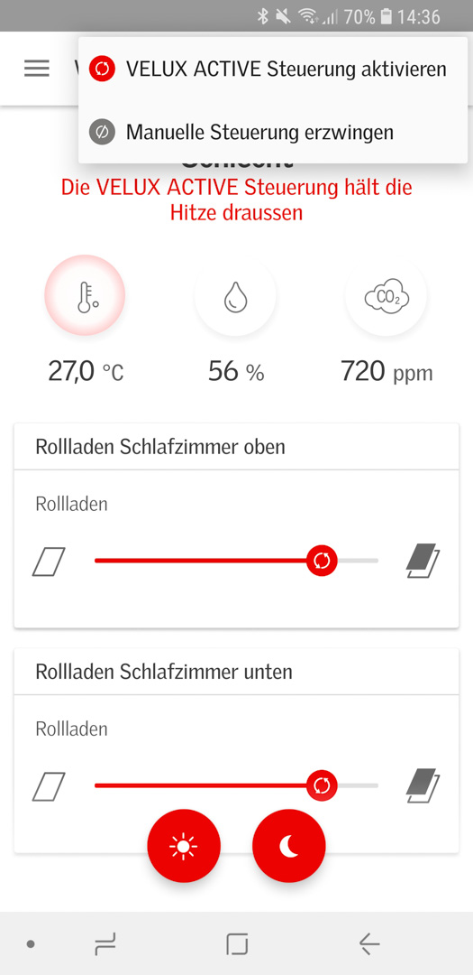

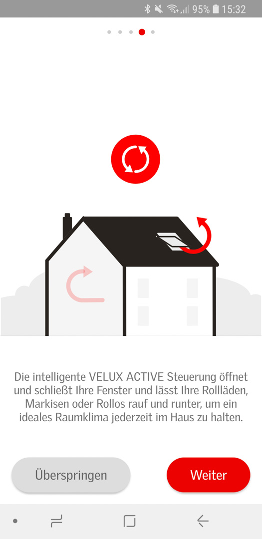

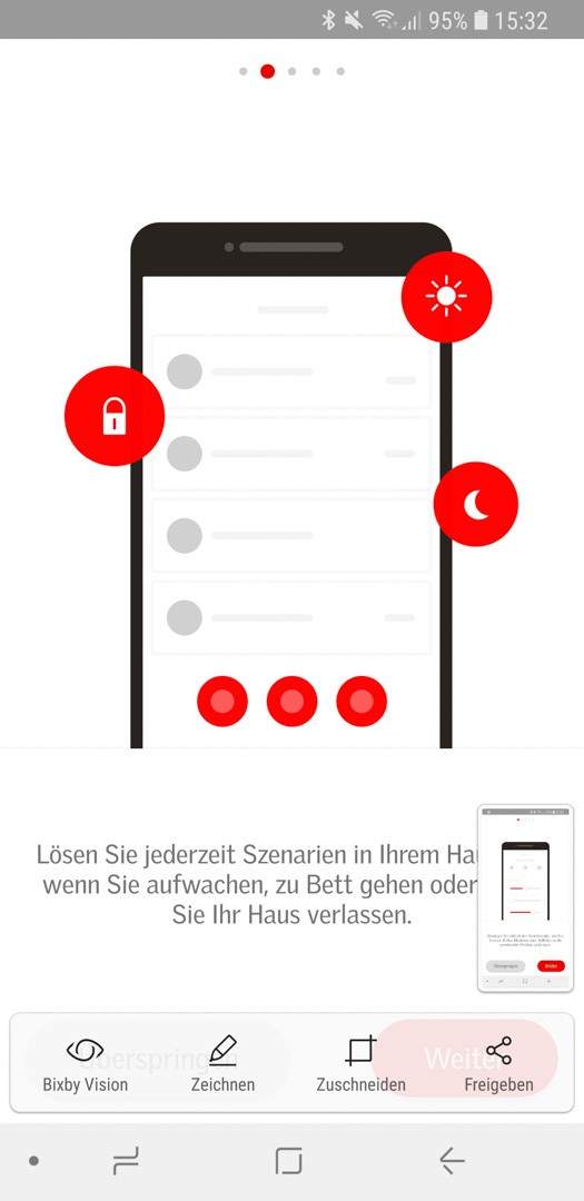

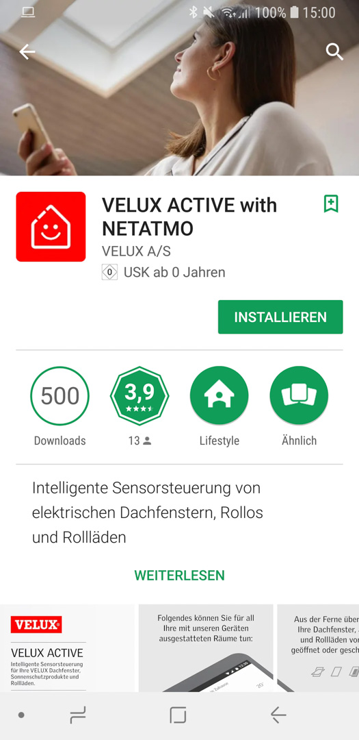

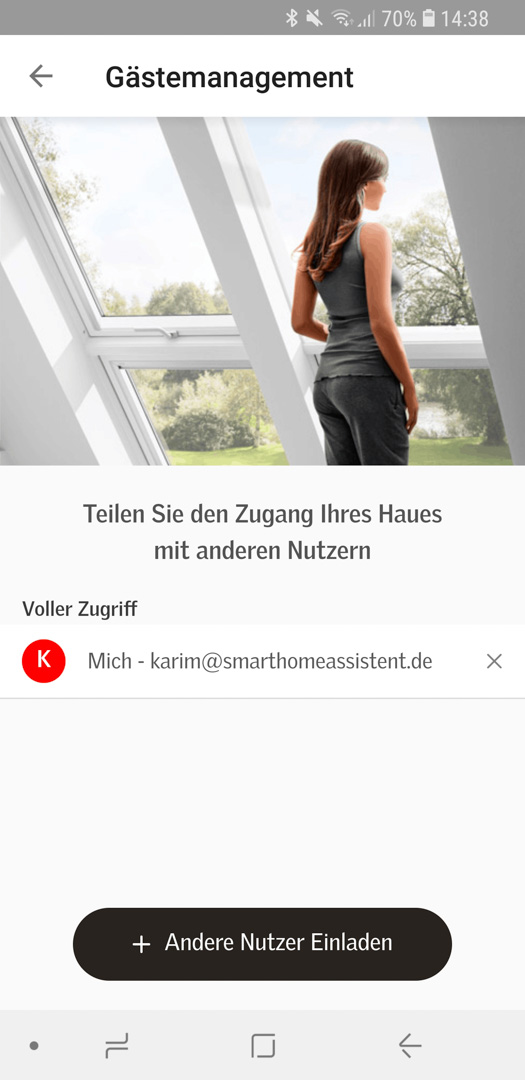

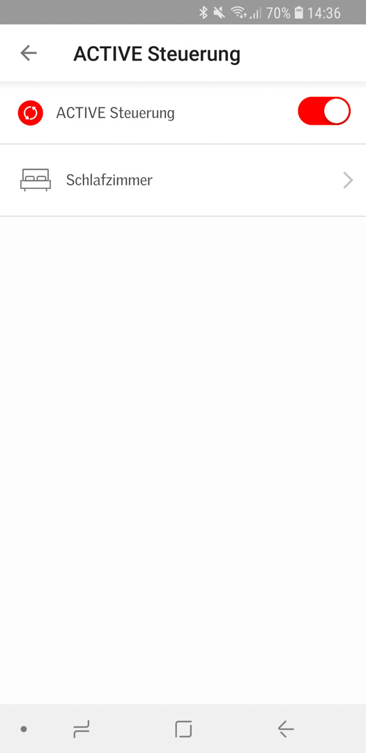

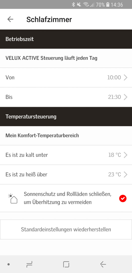

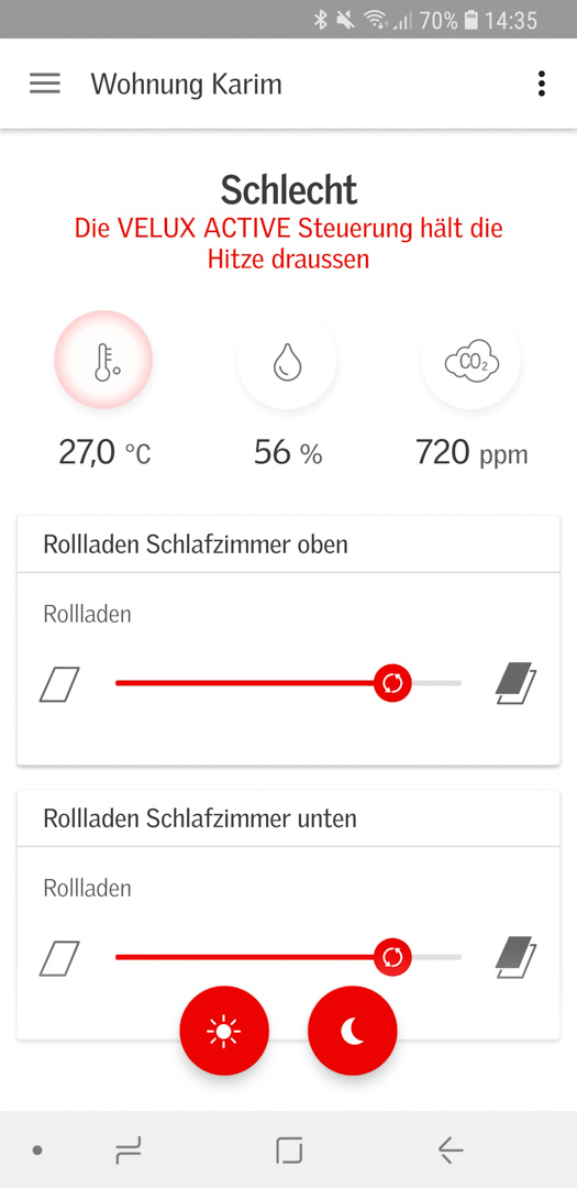

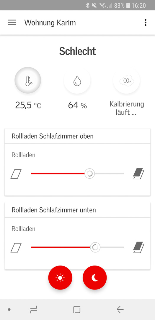

Die Velux Active mit Netatmo App

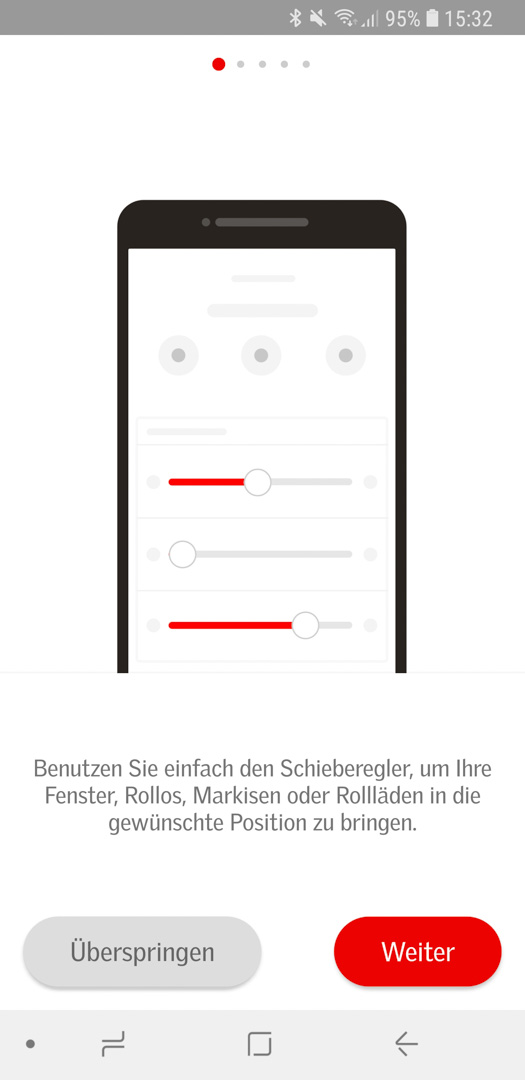

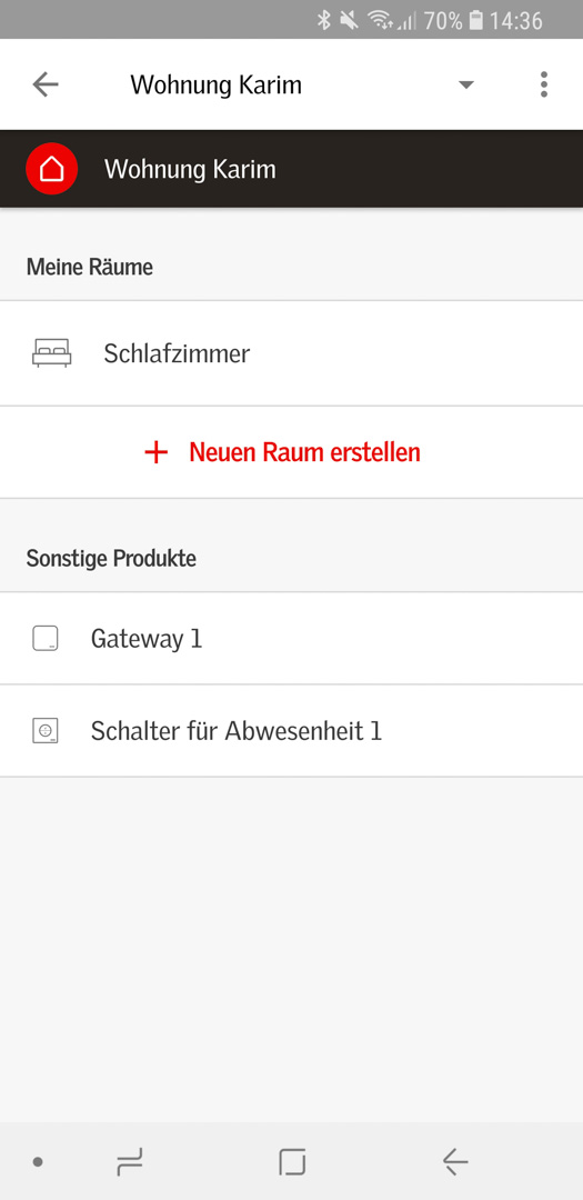

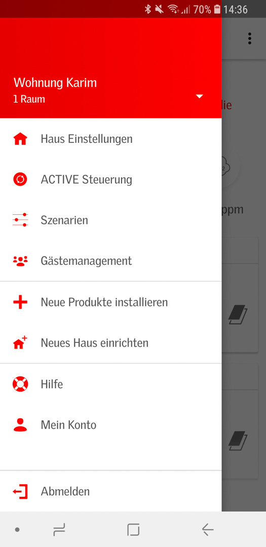

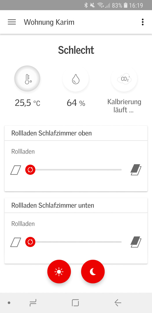

Die App selbst, ist übersichtlich und leicht verständlich aufgebaut. Viele Einstellmöglichkeiten gibt es nicht. Sind einmal die Zimmer und Fenster zugeordnet, kann bereits alles automatisch gesteuert werden.

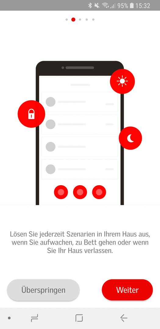

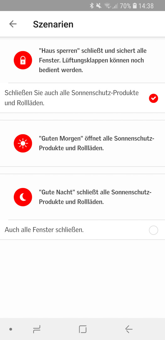

So sieht man auf der Startseite seine Produkte und kann diese dort manuell steuern. Auch sieht man den Status, ob sie gerade manuell oder automatisch angesprochen werden. In den weiteren Reitern kann man Szenarien auswählen bzw. die „Active Steuerung“ für alle Geräte oder nur pro Raum individualisieren.
Diese Menüs und deren Funktionen habe ich aber auch noch einmal in der Galerie gezeigt.

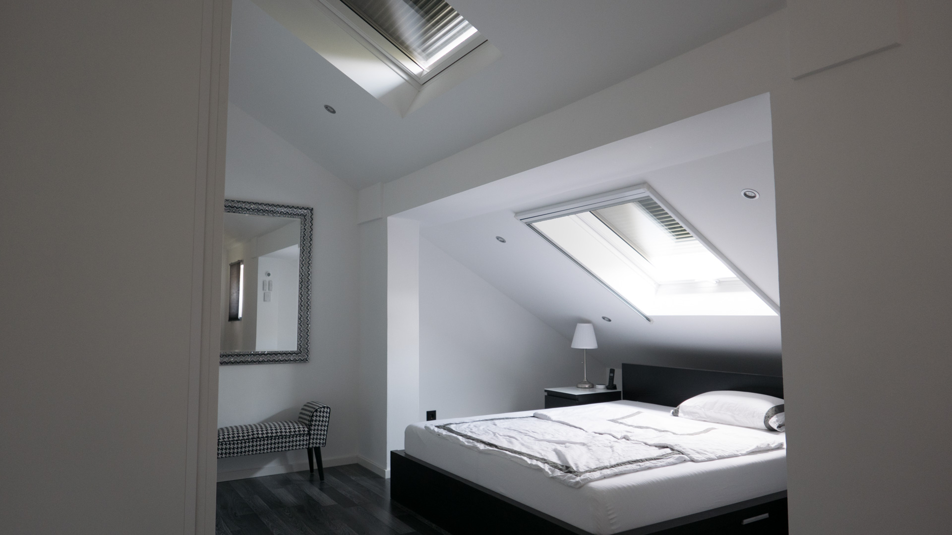

Velux Fenster Schlafzimmer
Meine Velux Fenster im Dachgeschoss mit den automatisch geschlossenen Rollläden
(Stand: 31.07.2018) Ist ein Gerät mal „smart gemacht“, kann man eigentlich alles erdenkliche über eine Software Schnittstelle/App anstellen. Aus diesem Grund würde ich mir für die App noch einige zusätzliche Funktionen wünschen.
Gerade bei den Szenarien sehe ich noch viel Potential. Bisher gibt es nur vorgefertigte und keine Möglichkeit, diese anzupassen oder neue zu erstellen.
So möchte man vielleicht morgens den Rolladen erst öffnen, in der Mittagszeit schließen und nachmittags wieder öffnen. Solche Szenarien gibt es bisher aber nicht, sodass man nur die vorgefertigten, nicht anpassbaren Szenarien, nutzen kann. Diese beschränken sich auf „Guten Morgen“ und „Gute Nacht“, welche entweder die Rollläden vollständig öffnen oder schließen.

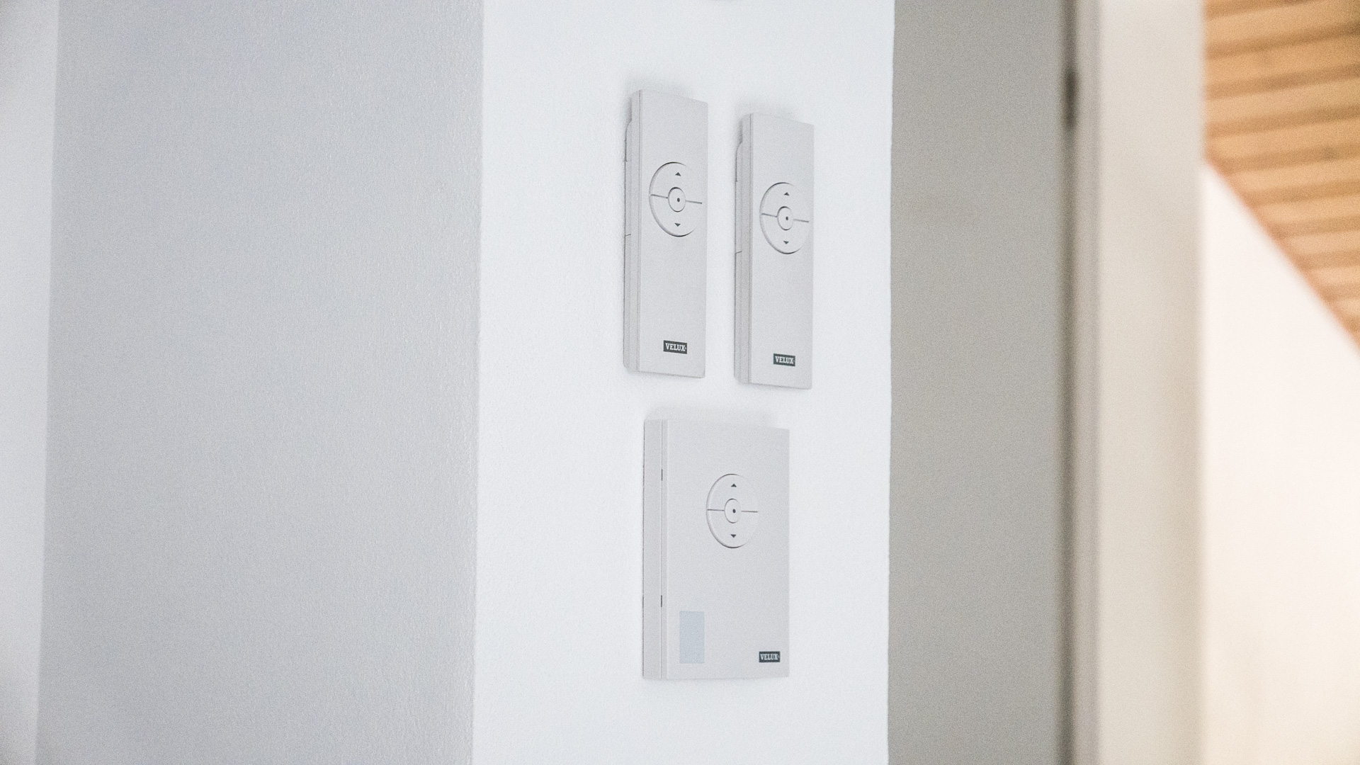

Velux Fernbedienungen
Velux Fernbedienungen & der Raum-Klimasensor bei mir im Dachgeschoss
Auch würde ich gerne den „maxi- und minimalen“ Öffnungszustand der Rollläden festlegen können. Einen meiner Rollläden, mache ich beispielsweise nie ganz zu. Durch die automatische Steuerung, wird das nun einfach ignoriert und dieser abends immer wieder komplett geschlossen. Das hat für mich zur Folge, dass ich ihn abends immer wieder aufs neue ein Stückchen öffnen muss. Könnte man hier die Werte selbst bestimmen, wäre das eine tolle Sache.
