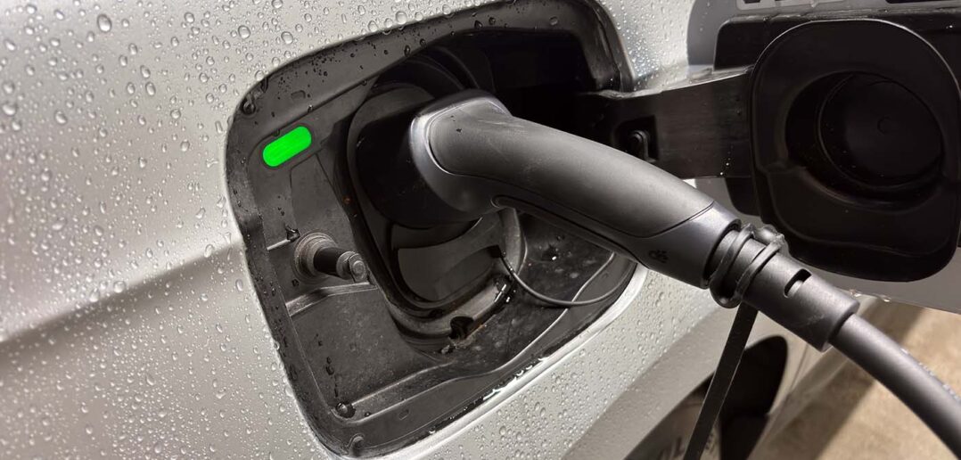

Ich konnte die dé Mobile Ladestation unter verschiedenen Bedingungen testen, sowohl an einer herkömmlichen Schuko-Steckdose im Schrebergarten als auch an einer Starkstromdose in einer externen Garage. Leider habe ich an meinem eigenen Tiefgaragenstellplatz aktuell keinen Stromanschluss, sodass dieser Ort fürs Erste außen vor bleibt. Trotzdem geben die bisherigen Tests einen guten Einblick in die Flexibilität und Alltagstauglichkeit der mobilen Ladestation.
Laden an der normalen Schuko-Steckdose
Der erste Testlauf fand an einer ganz normalen Haushaltssteckdose im Gartenhaus statt. Hier zeigt sich schnell: Die Ladestation funktioniert auch im 1-phasigen Betrieb zuverlässig, allerdings mit entsprechender Geduld. Nach rund 7 Stunden Ladezeit konnte ich etwa 30 % Akkuladung erreichen. Das entspricht ziemlich genau dem, was man von einem 2,3–3,6 kW-Ladeanschluss erwarten darf, je nachdem, wie viel das Hausnetz hergibt und wie effizient der Onboard-Lader des Fahrzeugs arbeitet.

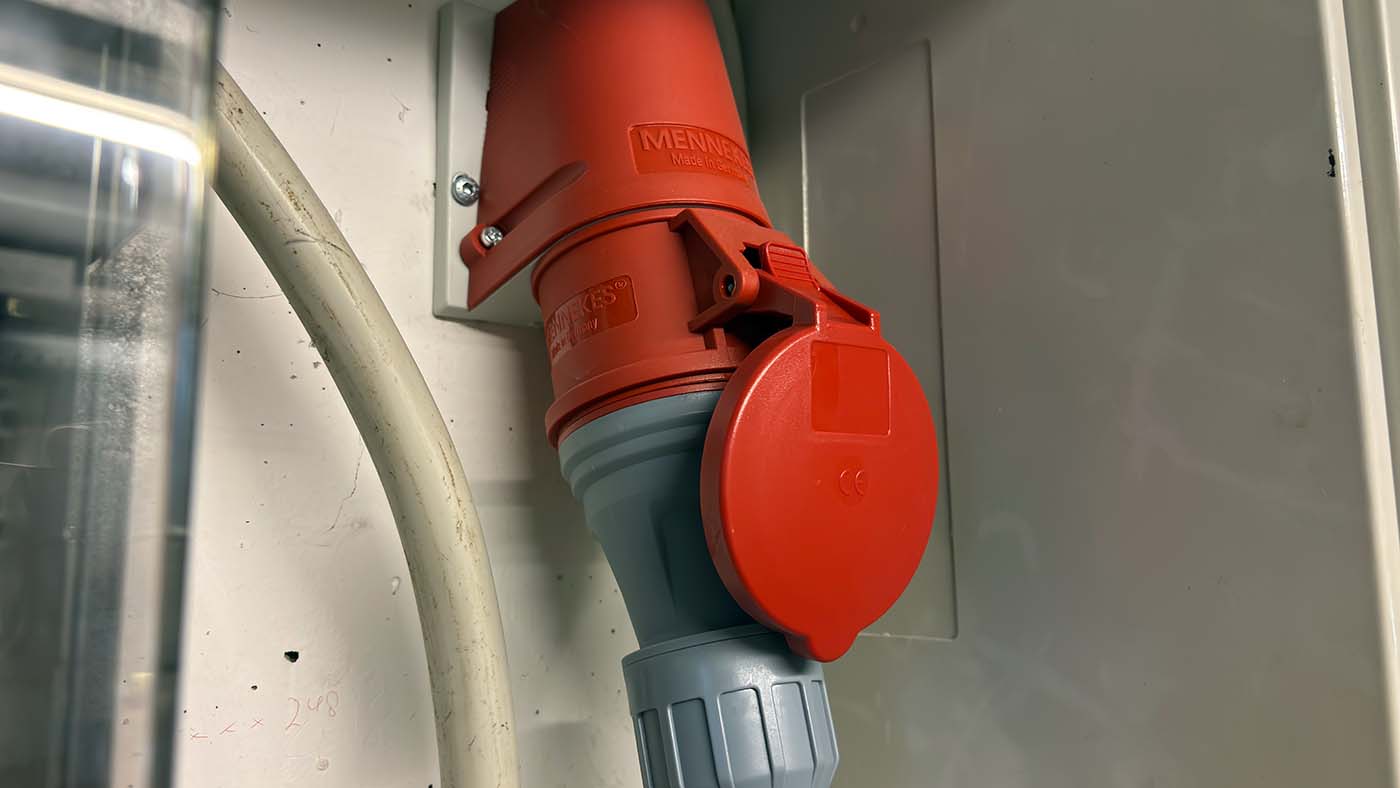

Volle Power an der CEE-Starkstromdose

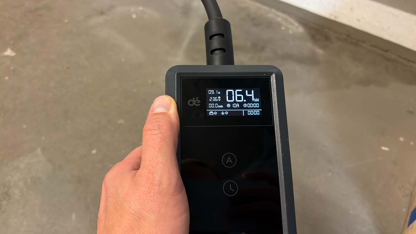

Deutlich flotter geht’s mit Starkstrom: In einer anderen Garage mit passender Steckdose konnte ich zwar nicht die vollen 11 kW Ladeleistung nutzen, kam aber auf 6,4 kW. Die Ladedauer für dieselbe Energiemenge wie im Schuko-Test war hier in etwa halb so lang, logisch, schließlich wird 3-phasig geladen.
Auch hier lief alles problemlos: Die Station erkennt die Stromquelle, zeigt direkt die aktiven Phasen an und startet zügig mit dem Ladevorgang. Besonders hilfreich: Per Taste lässt sich die elektrische Stromstärke flexibel anpassen, etwa wenn man eine etwas schwächere Sicherung absichern möchte.
