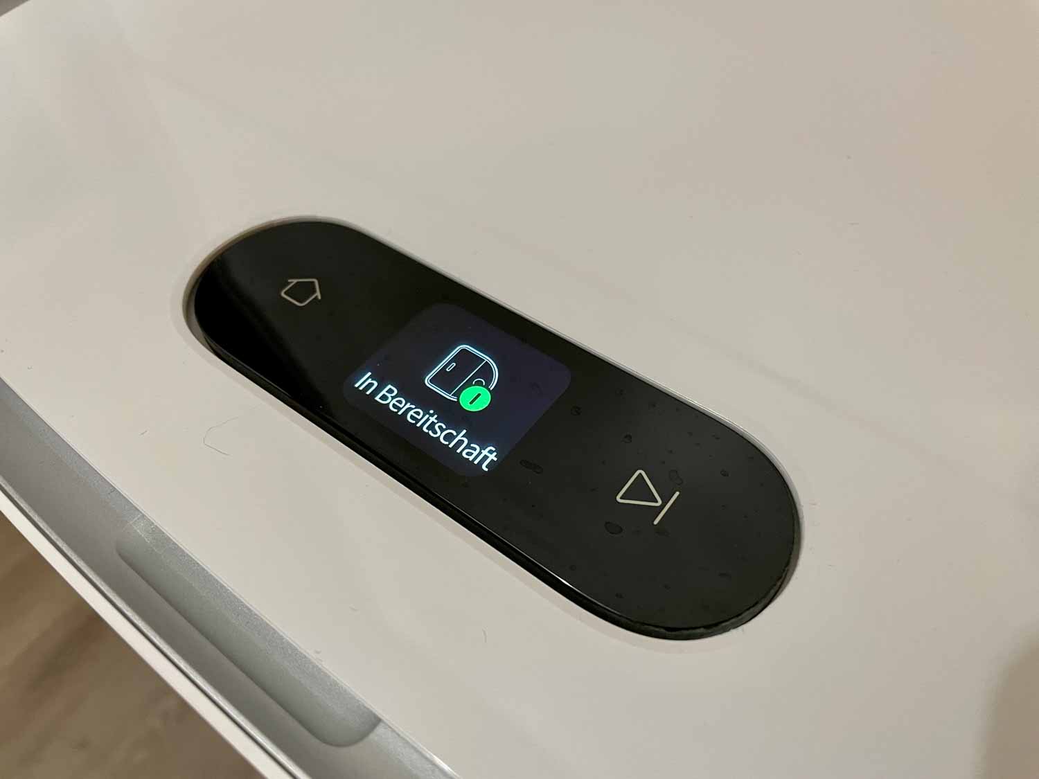

  • 4,1 Watt – Im Standby-Betrieb (Der Roboter steht auf der Station und ist vollständig Geladen)

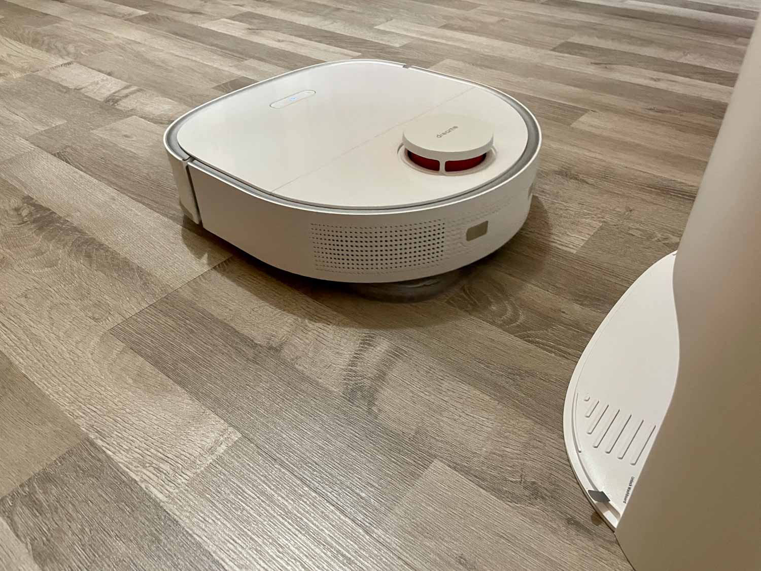

  • 1,2  Watt – Der Roboter reinigt und steht nicht auf der Station (Stromverbrauch der Station)

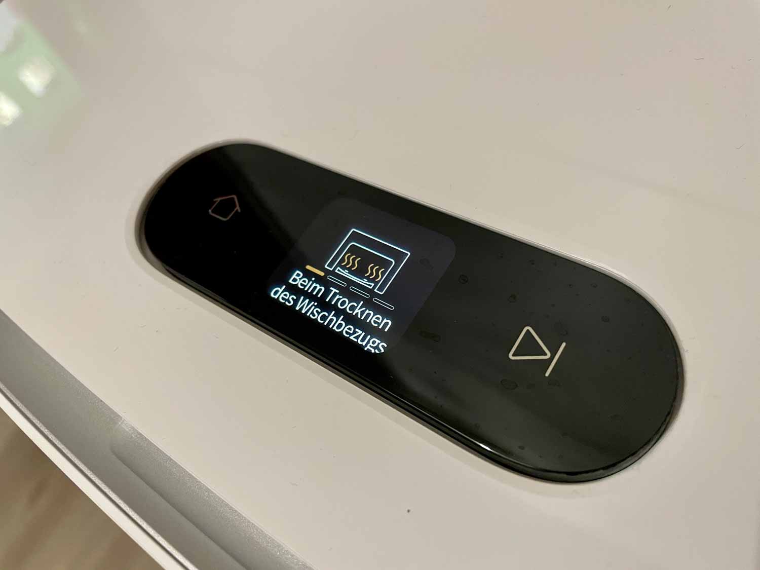

  • 56,2 Watt – Während die Heißlufttrocknung eingeschaltet ist (Der Roboter steht in der Station, wird geladen und die Heißlufttrocknung läuft)
