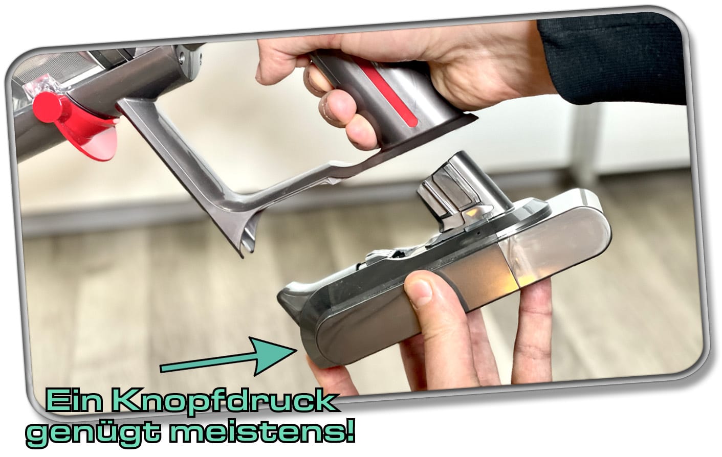

Alter oder schwacher Akku
Mit der Zeit lässt die Akkuleistung eines Dyson Akkusaugers nach und so sollte dieser nach einer gewissen Zeit ausgetauscht werden. Wenn er nach kurzer Saugdauer schon seinen Dienst quittiert, dann ist das ein deutliches Indiz für einen verbrauchten Akku. Über diverse Online-Shops, wie auch bei Dyson selbst, gibt es zahlreiches Zubehör oder Austauschteile zu erwerben.
Bei den neueren Modellen lässt sich der Akku ganz einfach per Knopfdruck entnehmen. Bei älteren benötigt man noch einen Schraubenzieher, um diesen zu lösen.

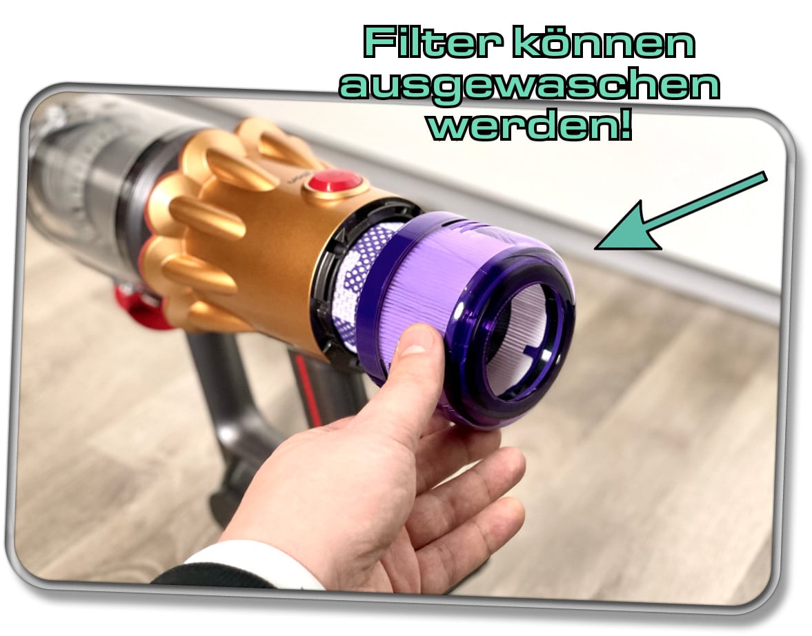

Reinige die Filter
Tatsächlich ist der meist aufkommende Grund, warum ein Dyson Akkusauger nur noch schwach saugt, der, dass die Filter verstopft sind. Mit der Zeit lagern sich feinste Staubpartikel an den Filtern des Dyson ab, die die Leistung wahrlich reduzieren können. Zwar spricht Dyson von einer anhaltenden Saugkraft dank Zyklontechnologie, jedoch kam in der Praxis das Gegenteil schon oft vor. Nimm alle Filter heraus und klopfe sie gründlich aus. Ich persönlich nehme immer einen anderen Staubsauger und sauge sie regelmäßig aus. Viele Nutzer solcher Akkusauger nutzen auch Druckluft. Dabei sollte man jedoch vorsichtig sein, dass man auch die richtige Seite auspustet, um den Staub nicht noch tiefer ins Gewebe des Filters zu blasen. Am besten gelingt dir die Reinigung jedoch, wenn du die Filter unter fließendem Wasser auswäschst und im Anschluss 24 Stunden lang trocknen lässt.
Nach einer gewissen Zeit ist jeder Filter einmal verbraucht und muss ausgewechselt werden. Prüfe am besten, wie lange deine Filter schon im Einsatz sind und tausche sie danach aus. Unser Florian hat in einem Video eindrucksvoll unter Beweis gestellt, dass dabei ein Kauf eines originalen Filters die beste Wahl ist.

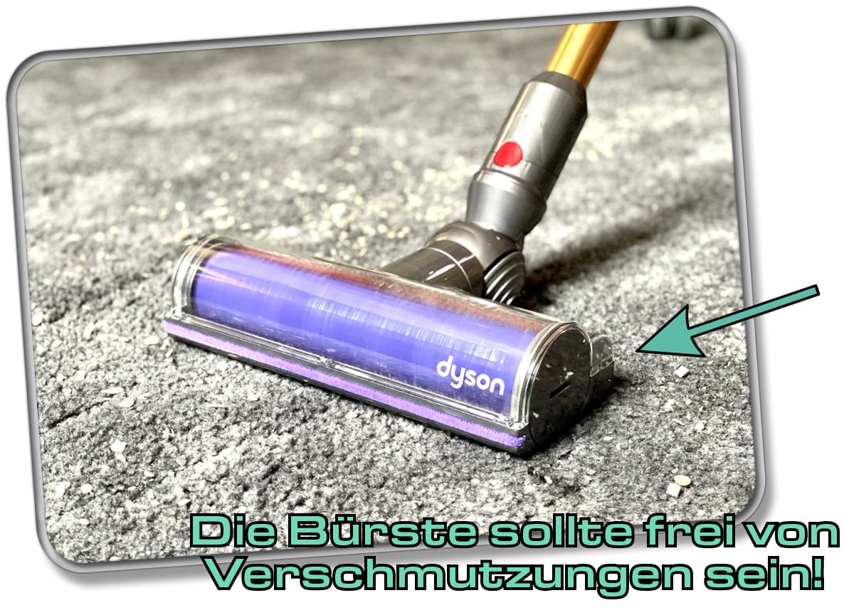

Überprüfe die Bürste
Jeder Dyson Akkusauger ist mit einer motorisierten Bodenbürste ausgestattet. Diese kann sich mit der Zeit festsetzen mit Schmutz und primär Haaren. Ist diese zu sehr verschmutzt, kann sie während der Reinigung blockieren oder in ihrer Leistung beeinträchtigt sein. Somit solltest du immer darauf achten, dass du rechtzeitig die Bodenbürste von Schmutz befreist. Die Bodenbürsten sind einfach herauszunehmen und zu reinigen. Sie können nach Entfernung der Haare unter fließendem Wasser zusätzlich ausgewaschen werden. Bevor du sie jedoch wieder einsetzt, sollte diese komplett getrocknet sein.

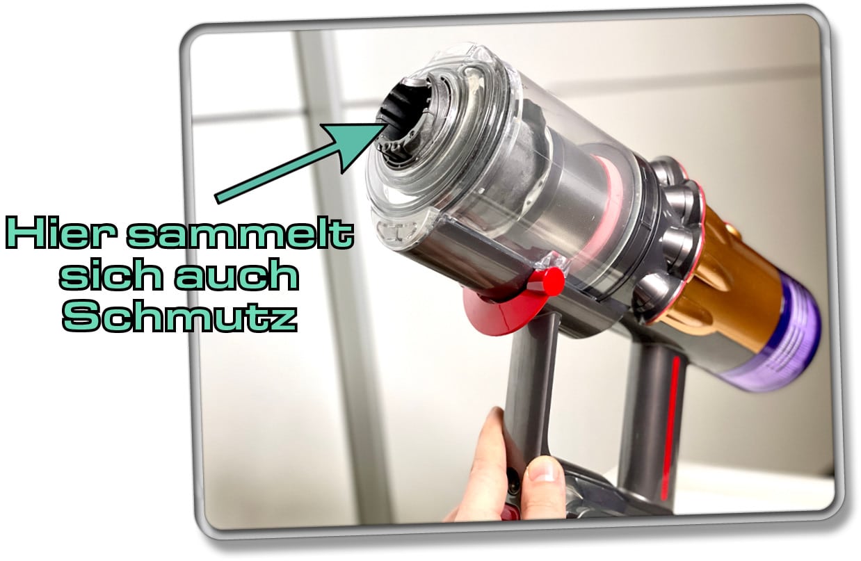

Entferne Schmutz aus dem Gehäuse
Der Hauptteil deines Dyson Akkusauger könnte ebenfalls mit Schmutz verstopft sein, was zu einem schlechteren Saugbild führen kann. Nimm alle Zubehörteile am Akkusauger ab, und prüfe vordergründig an der Saugöffnung, ob diese verstopft sein könnte. Hier sammelt sich auch gerne Schmutz ab. Auch solltest du darauf achten, dass du alle Teile am Hauptkörper deines Dyson regelmäßig gründlich sauber machst. Dazu gehört schon allein das bloße Entfernen von Staub.
