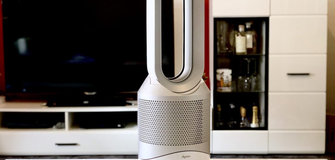

Mit dem Dyson Pure Hot + Cool Link hat die Firma Dyson einen innovativen, smarten und mit Amazon Alexa steuerbaren Luftreiniger mit Ventilation- und Heizlüfterfunktion auf den Markt gebracht. Schon eine ganze Weile steht der aufgemotzte Ventilator bei mir zuhause auf dem TV-Regal. Nun stellte ich mir natürlich die Frage, was verbraucht das Gerät eigentlich an Strom?
Dyson Pure Hot + Cool Link – Stromkosten & Stromverbrauch
Wirkliche Angaben dazu findet man im Internet eher selten, was aber auch kein Wunder ist. Je nach Einstellung verbraucht das Gerät eine andere Wattzahl an Strom. Jetzt habe ich mich mit einem Strommessgerät an die Sache herangewagt und kann euch hier meine durchschnittlichen Werte vorstellen.
