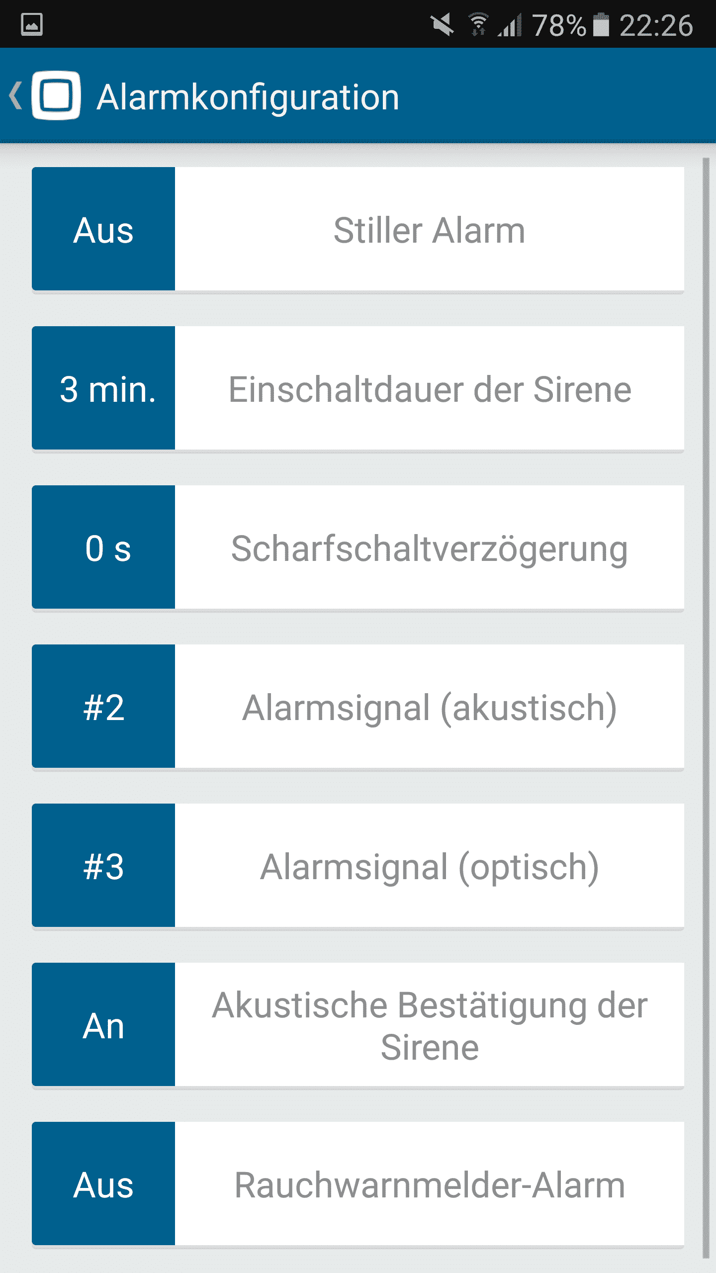

  1. Auf dem ersten Screenshot seht ihr die Auswahl an Einstellungen, die ihr für die Alarmanlage vornehmen könnt. Die meisten Punkte sind selbsterklärend und einfach einzurichten. Stiller Alarm bedeutet, dass ihr die Homematic IP Sirene stumm schaltet und nur die eingebaute LED blinkt. Natürlich werdet ihr trotzdem über euer Smartphone von dem Alarm benachrichtigt. Desweiteren könnt ihr einstellen, wie lange der Alarm aufrecht erhalten bleibt. Auch ob die Alarmanlage sofort nach Aktivierung scharf gestellt wird oder es eine Verzögerung geben soll, könnt ihr hier einstellen. Dies macht besonders Sinn, wenn ihr sie mittels Sprachassistent scharf stellen möchtet. Dazu müsst ihr ja noch in eurer Wohnung sein und würdet den Alarm sofort auslösen. (hier <– habe ich über Homematic IP in Verbindung mit Amazon Alexa berichtet) Solltet ihr noch Homematic IP Rauchmelder in eurem System integriert haben, könnt ihr die Sirene noch als zusätzlichen Alarm hinzufügen.

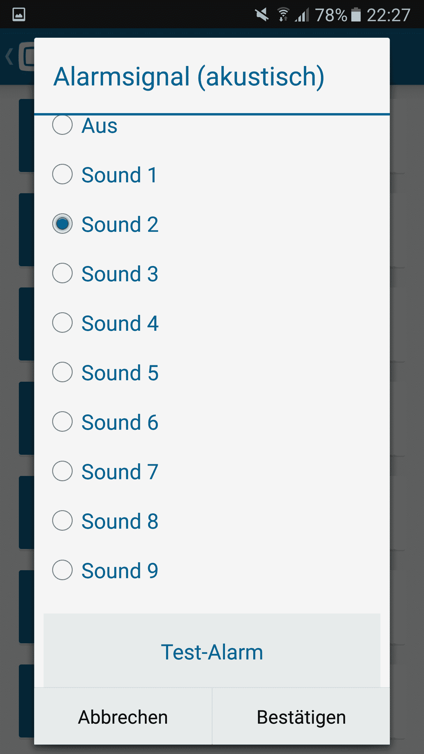

  2. Dieser Screenshot zeigt das Menu, in dem ihr euren Alarm Signalton auswählen könnt. Hier habt ihr die Wahl zwischen 9 unterschiedlichen Tönen.

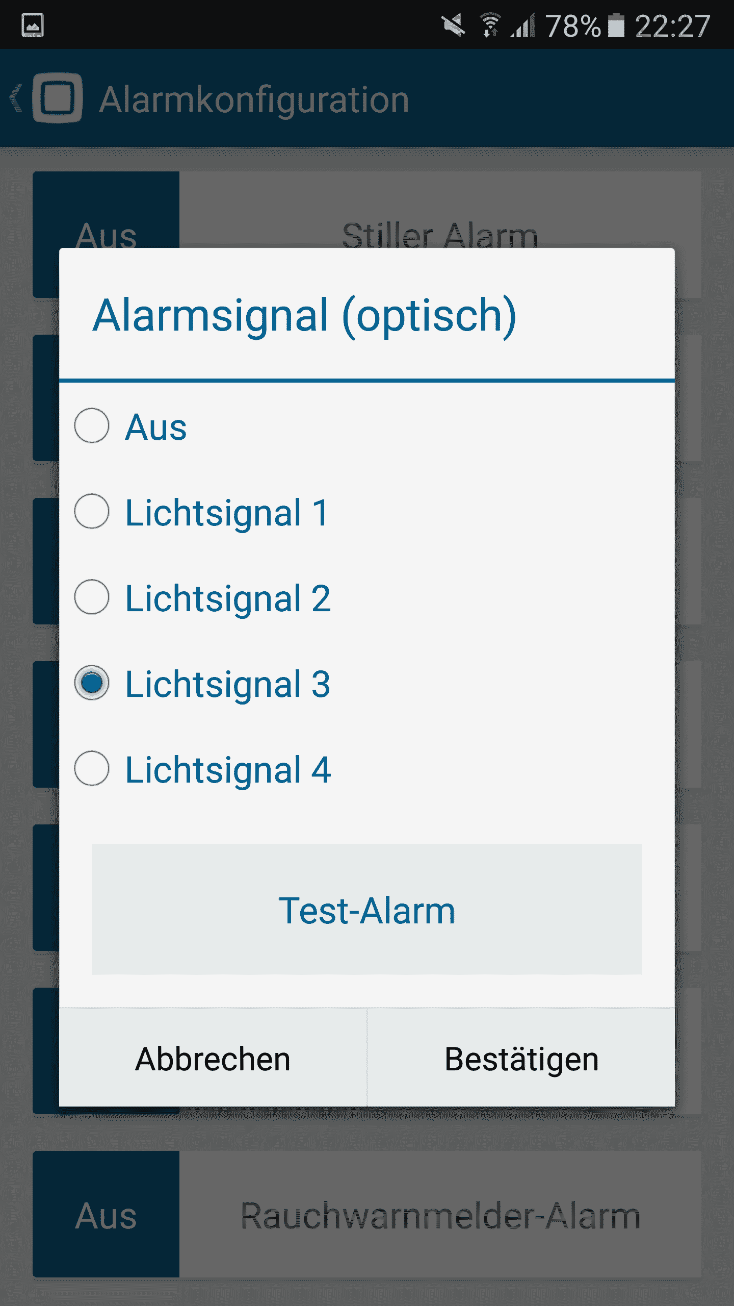

  3. Das dritte Bild zeigt den Punkt Alarmsignal (optisch). An der Homematic IP Sirene ist eine kleine rote LED verbaut, die dann in unterschiedlichen Intervallen blinken kann.

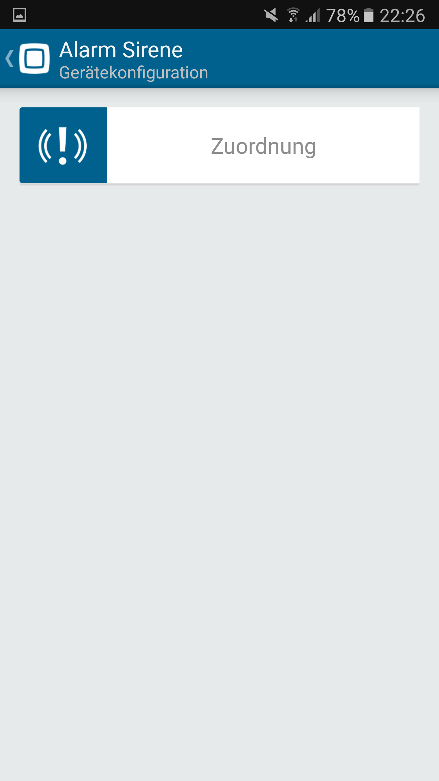

  4. Das letzte Bild zeigt euch noch die Einstellung wo ihr eure Homematic IP Sirene zuordnen könnt.

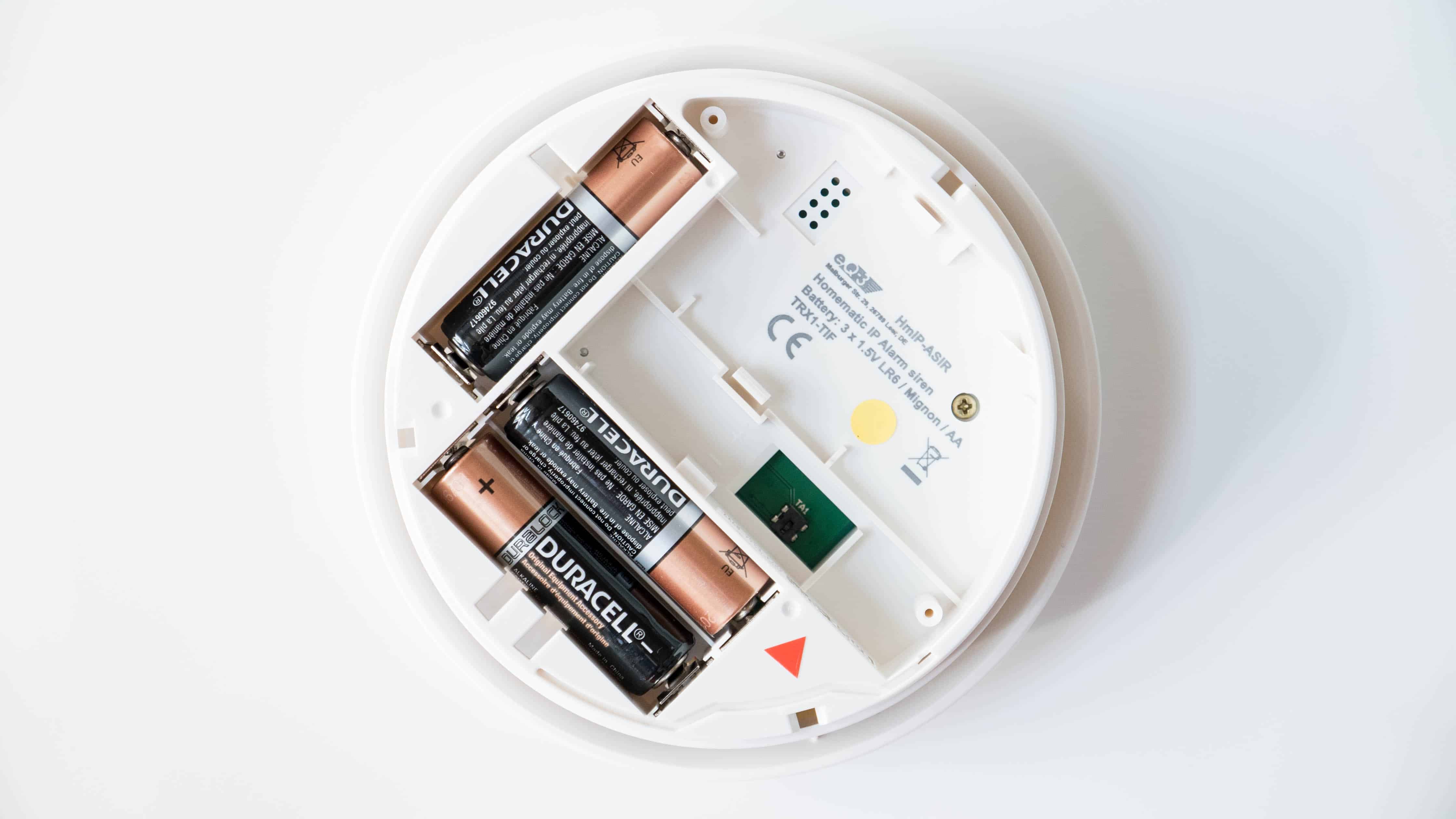

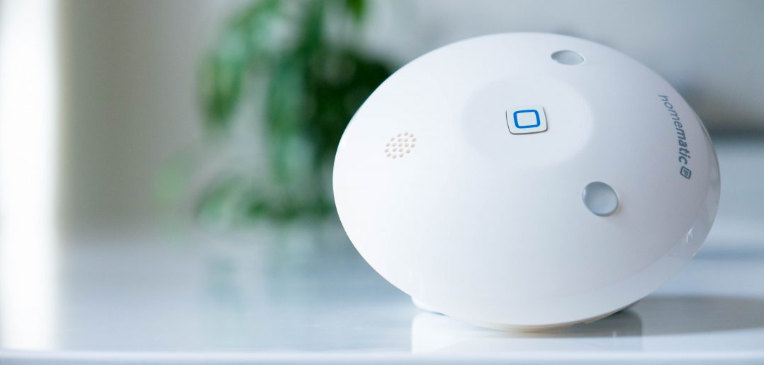

Die Homematic IP Sirene hat einen Manipulationsschutz, der auslöst, wenn versucht wird die Homematic IP Sirene zu entfernen oder man an die Batterien möchte. Wie eben erwähnt wird auch die Homematic IP Sirene mit 2xAA Batterien betrieben, mit der die Sirene dann etwa 2 Jahre lang funktionieren soll. Sollten sich die Batterien dem Ende neigen, wird man über die App informiert, dass sie bald zu tauschen sind.
Die Lautstärke halte ich für meine 3 Zimmer Wohnung als durchaus angemessen, aber auch nicht als unendlich laut. Ich denke in einem Haus, sollte man schon 2 oder drei der Homematic IP Sirenen installieren um einen überall deutlich zu hörenden Alarm zu gewährleisten. Außerdem möchte man ja auch Leute außerhalb des Hauses oder Wohnung aufmerksam machen.

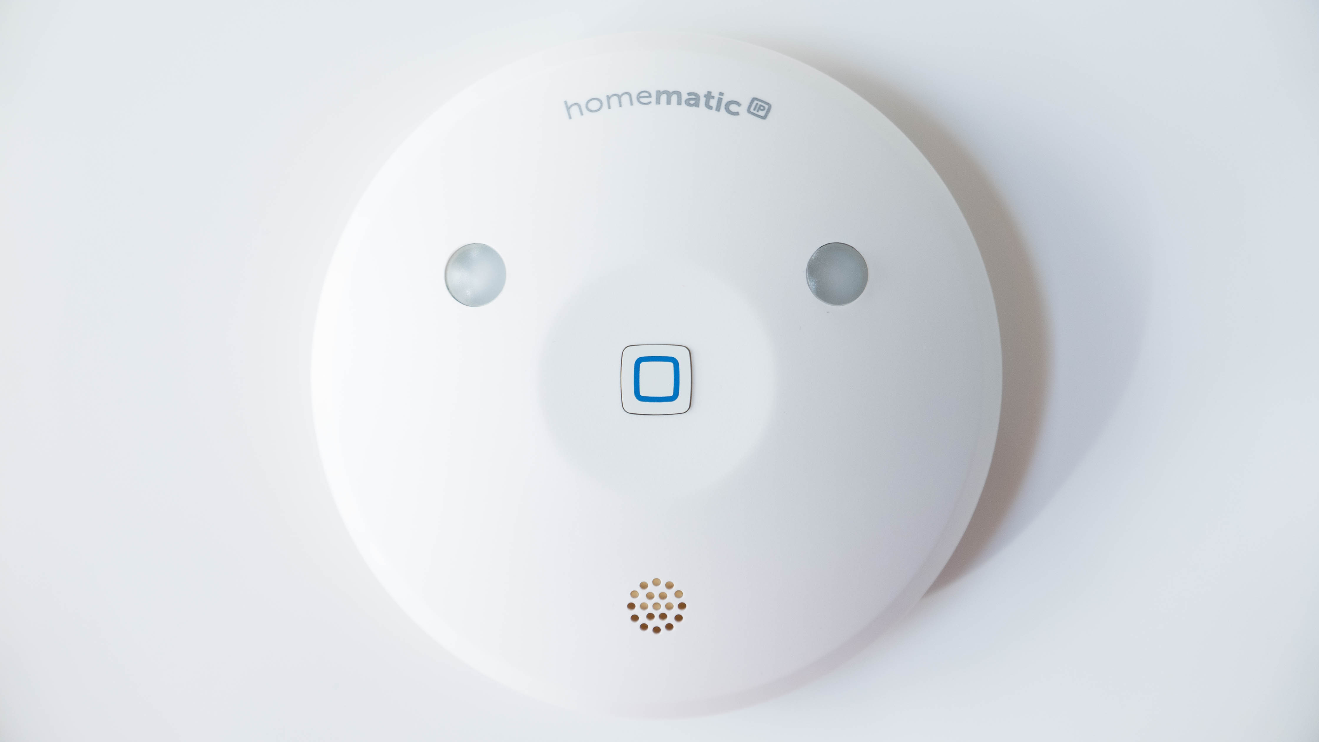

An der Verarbeitungsqualität gibt es auch nichts auszusetzen. Die Homematic IP Sirene besteht aus Kunststoff und ist deswegen relativ leicht. Da sie ja für den Inneneinsatz gemacht wurde, geht das also in Ordnung. Sie fühlt sich trotz des leichten Gewichts nicht klapprig an.

Hier habe ich wieder einige Detailaufnahmen der Homematic IP Sirene für euch gemacht. Ich hoffe sie gibt euch ein paar schöne Eindrücke und könnt euch dann besser vorstellen, wie sie aussieht.
