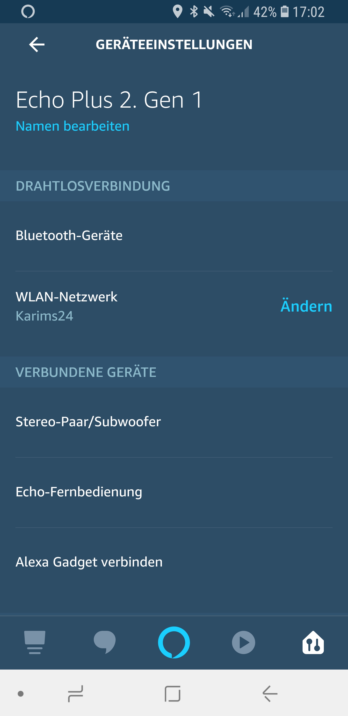

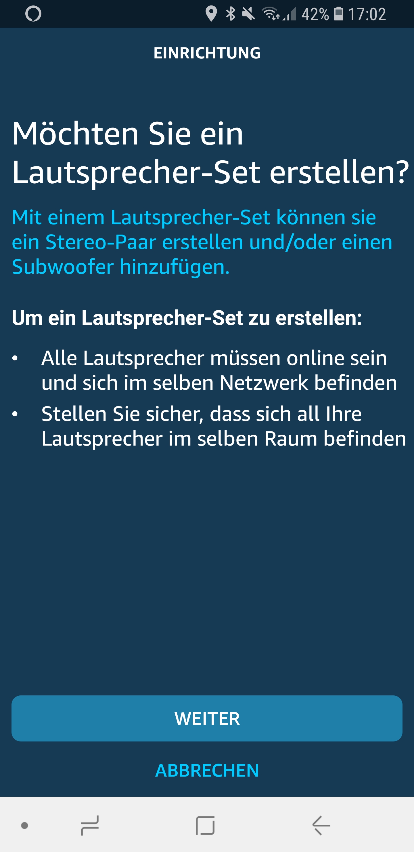

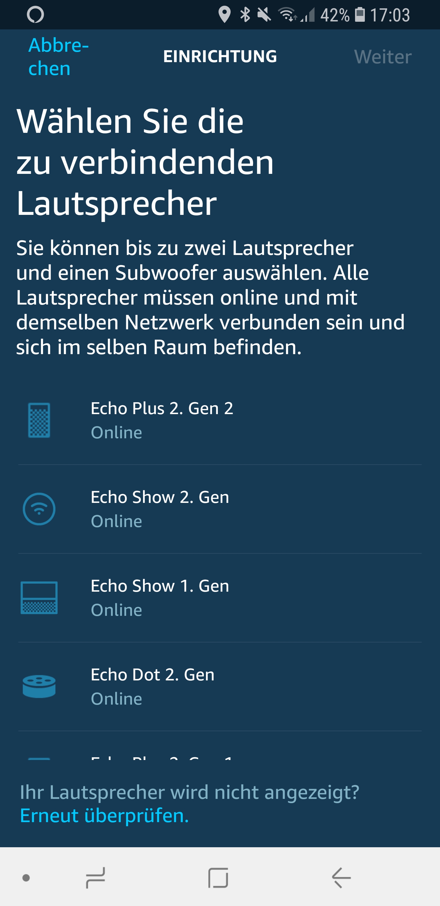

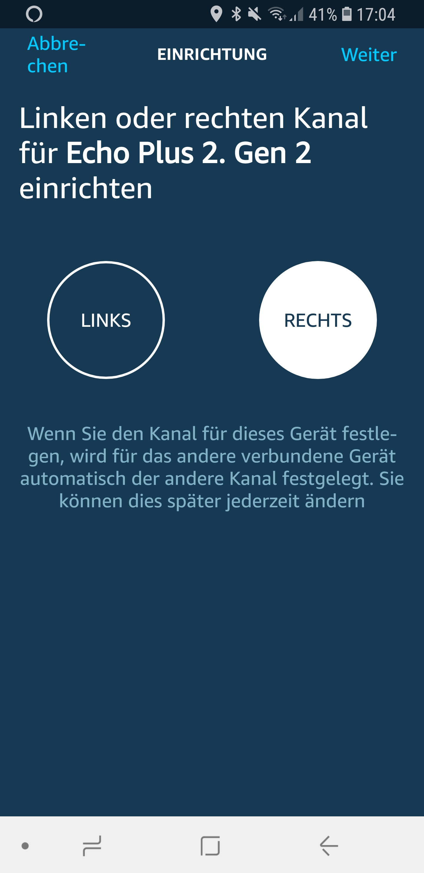

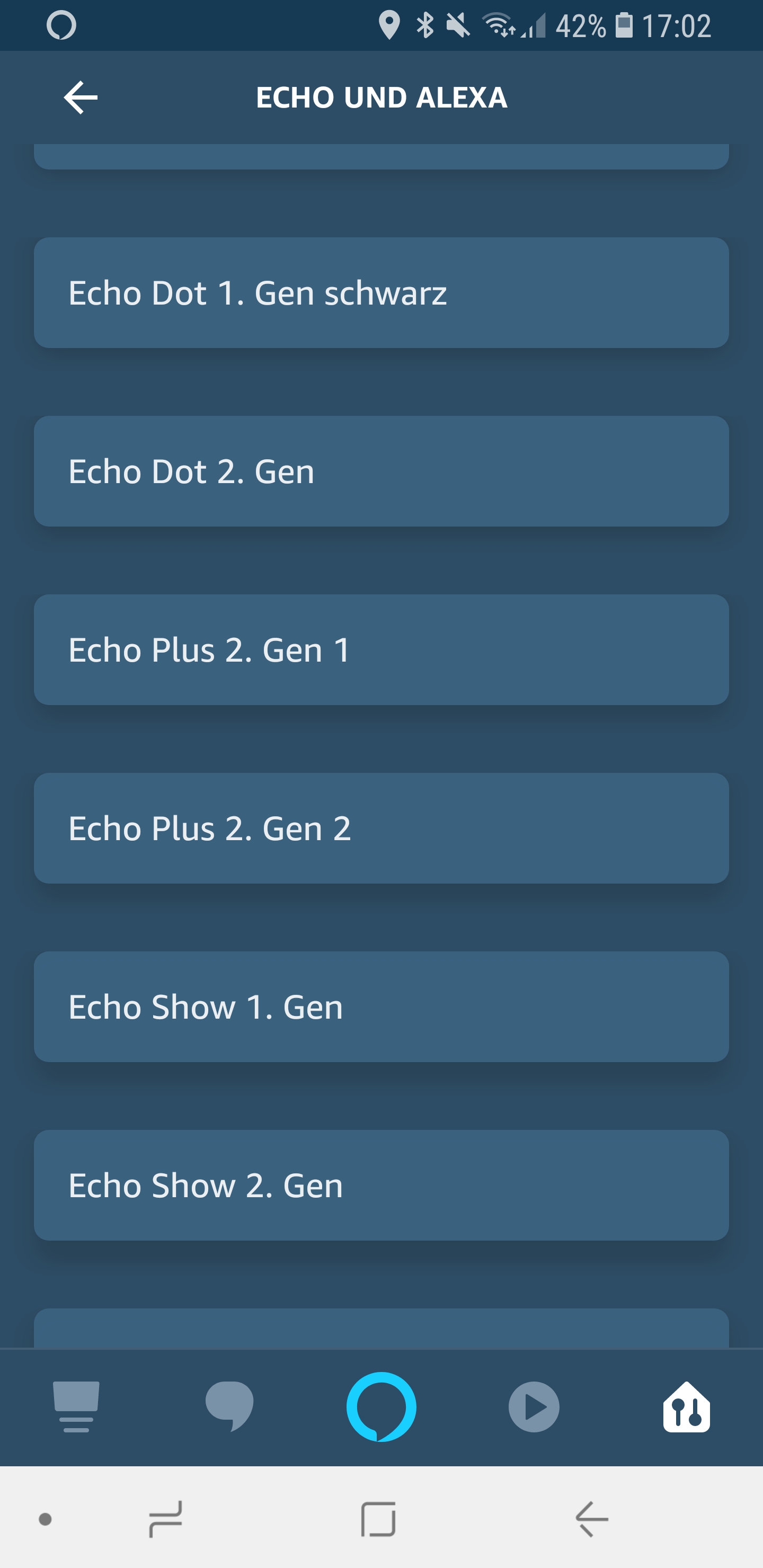

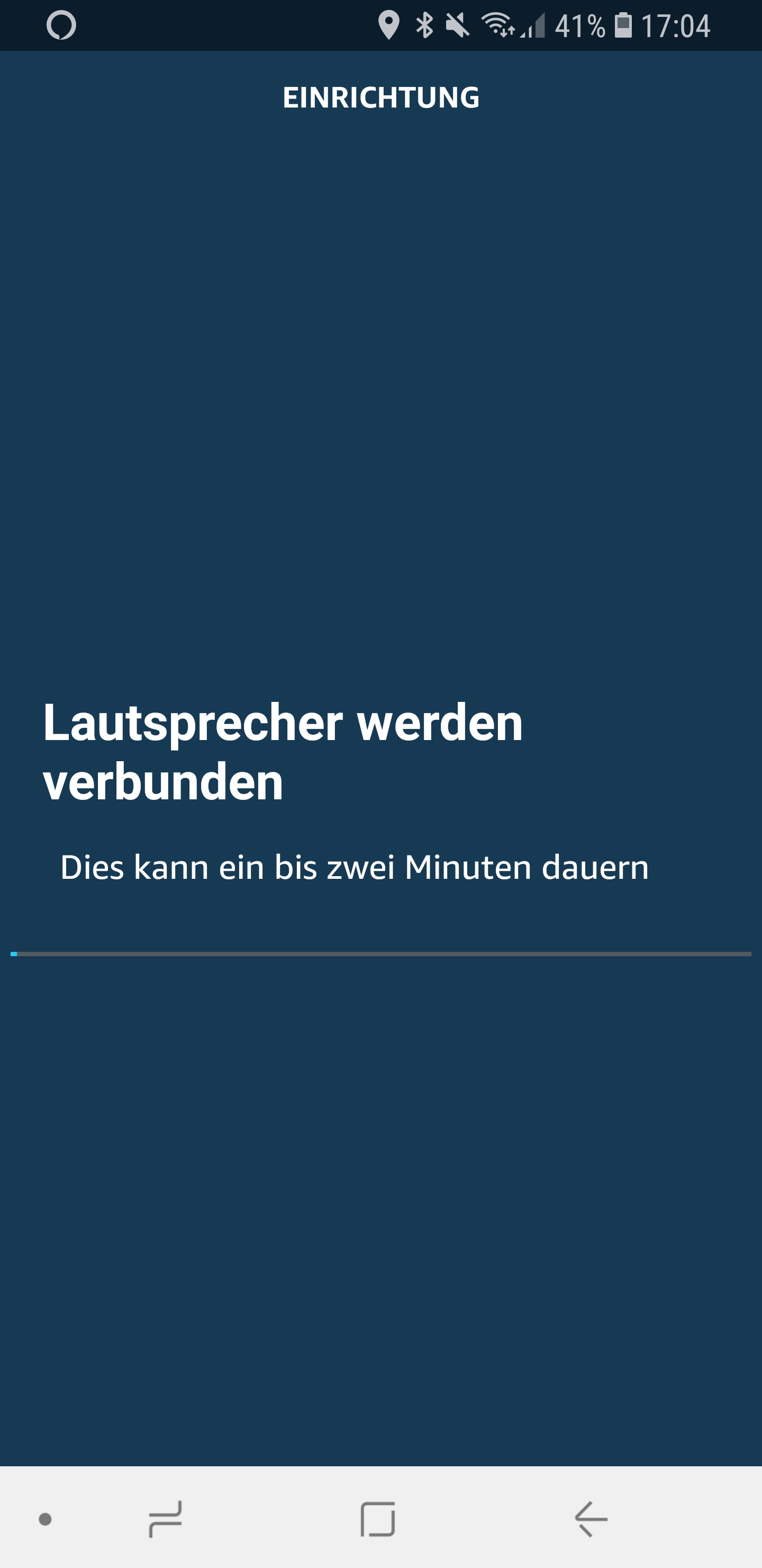

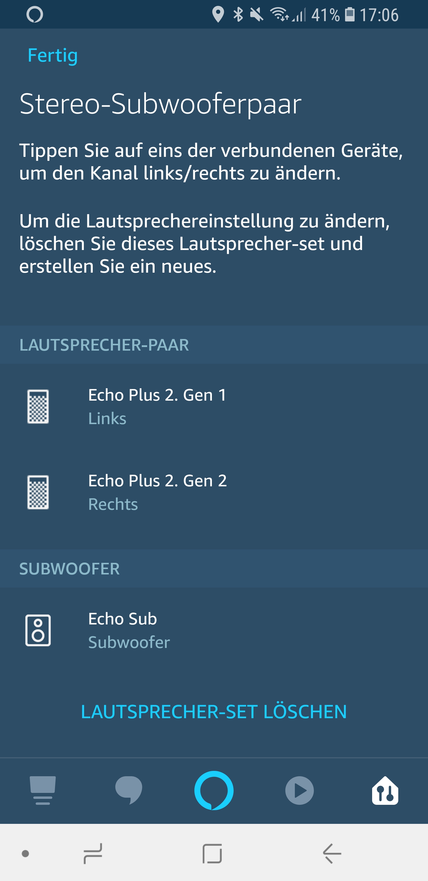

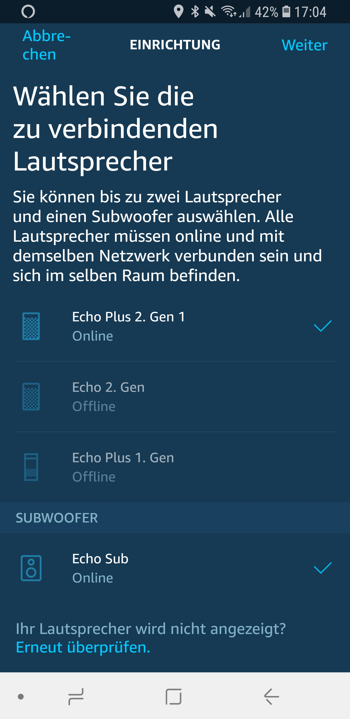

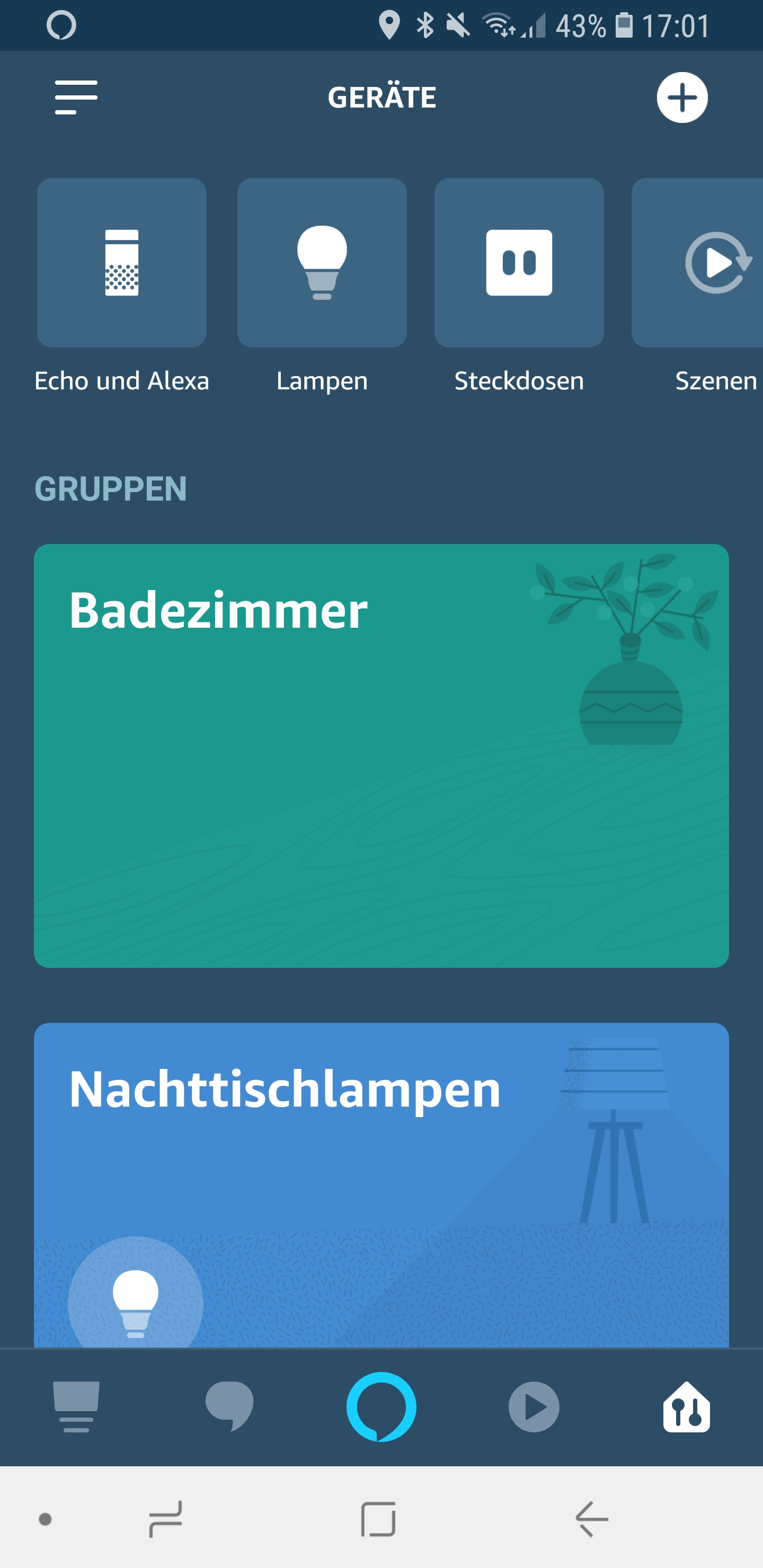

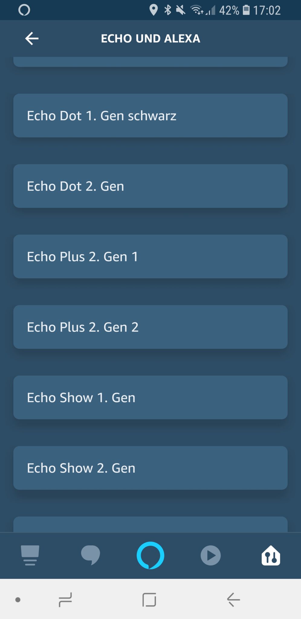

So wird das Stereo Paar / Sub Paar erstellt:
Schauen wir uns aber schnell mal an, wie man das Stereo Paar bzw. das Sub Paar in der Alexa App erstellt. Dazu habe ich euch die einzelnen Schritte aus der App festgehalten. Wählt am besten zum Start den Echo Sub oder Plus aus und navigiert dort in die Einstellungen. Letztendlich aber einfach einen Lautsprecher, der in das Paar eingebunden werden soll. Von dort aus könnt ihr dann die Einrichtung beginnen! Wie man sieht, ist ein Lautsprecher Paar in wenigen Sekunden und mit ein paar Klick erstellt. Auch löschen und neu Anlegen ist kein Problem!

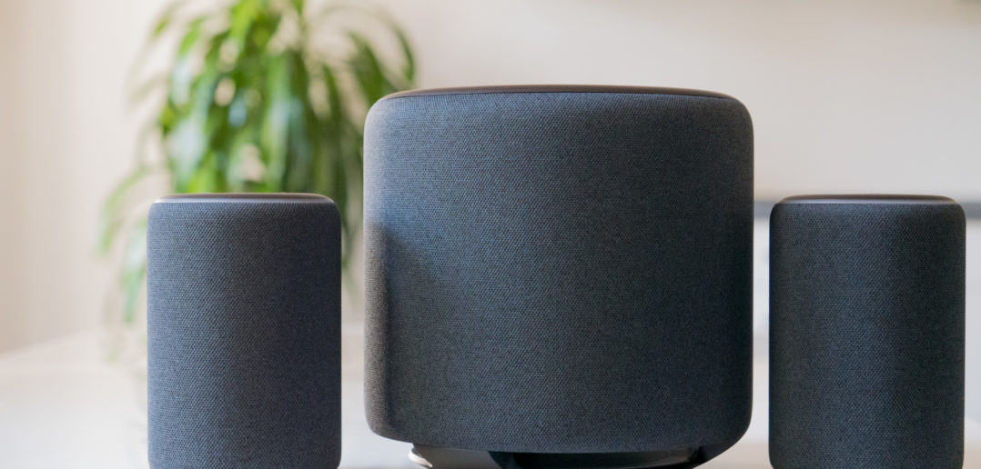

Das „größte“ und eleganteste System ist mit Sicherheit das 2.1 System. Es besteht aus einem Stereo Paar und dem Subwoofer. Möglich ist diese Konstellation bisher aber nur mit 4 Lautsprechern. So lässt es sich nur mit den Echo Plus 1. & 2. Generation, den „alten“ Echo der 2. Generation erstellen. Zum Echo Sub und dem Echo Plus habe ich übrigens auch bereits einen Test geschrieben:
Mögliche Kombinationen
2 x Echo Plus der 1. Generation + 1 x der Echo Subwoofer 2 x Echo Plus der 2. Generation + 1 x der Echo Subwoofer
2 x Echo der 2. Generation + 1 x der Echo Subwoofer
2 x Echo Dot der 3. Generation + 1 x der Echo Subwoofer Wie das dann in Action aussieht, könnt ihr euch hier mal anschauen:
