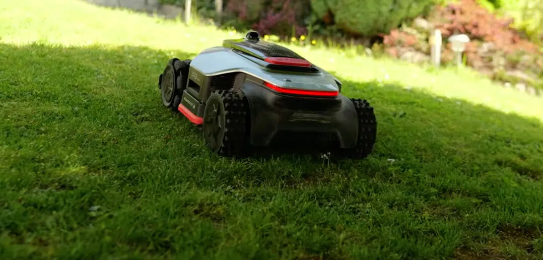

Ein weiteres Beispiel ist der Mammotion LUBA Mini AWD, der trotz kompakter Bauweise mit Allradantrieb arbeitet und dadurch auch auf unebenem Gelände sowie bei Steigungen zuverlässig Traktion aufbaut.
Dank Allradantrieb schafft der Mammotion LUBA Mini AWD Steigungen von über 80 Prozent
