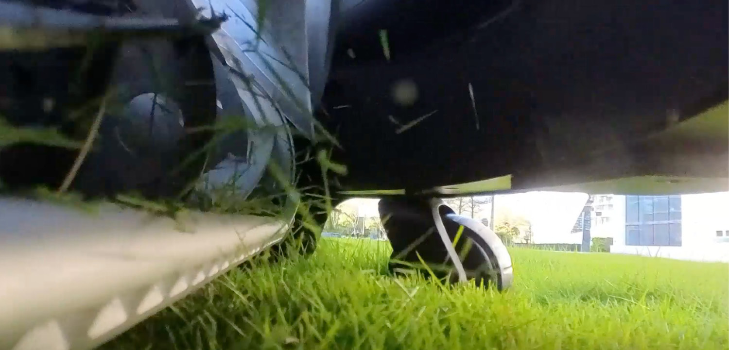

Gibt es Mähroboter mit Spindel?
Ja, aber bislang nur vereinzelt. Ein konkretes Beispiel ist der Oasa R1. Das Modell setzt nicht auf klassische rotierende Messer, sondern auf ein Spindelmähwerk, und zeigt damit, dass sich dieses Prinzip grundsätzlich auch auf einen Mähroboter übertragen lässt. In unserem Mähroboterfinder kannst du dich über den Oasa R1 oder weitere Mähroboter informieren, sie vergleichen und unsere Testergebnisse einsehen.

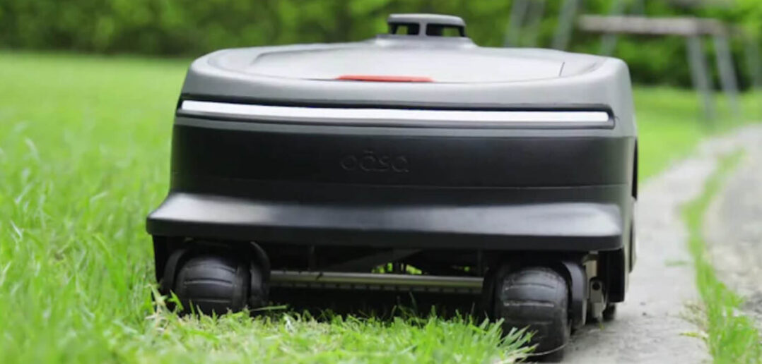

Oasa R1
Oasa R1
Bild: Oasa
Was macht den Oasa R1 besonders?
Spannend am Oasa R1 ist nicht nur das Spindelmähwerk selbst, sondern auch die Kombination mit moderner Navigation. Der Mähroboter kartiert den Garten, fährt geordnet und verbindet damit ein eher ungewöhnliches Mähwerk mit einem modernen Navigationsansatz. Gerade diese Kombination ist bemerkenswert. Denn das eigentliche Problem eines Spindelmähwerks ist nicht nur die reine Schneidtechnik, sondern auch die Frage, wie sich ein solches System möglichst präzise und schonend durch einen Garten bewegen lässt. Genau hier versucht der Oasa R1, einen anderen Weg zu gehen. Leider ist der Oasa R1 aktuell nicht mehr erhältlich, was wohl auch zeigt, dass das Konzept „Mähroboter mit Spindel“ eher gescheitert ist.
