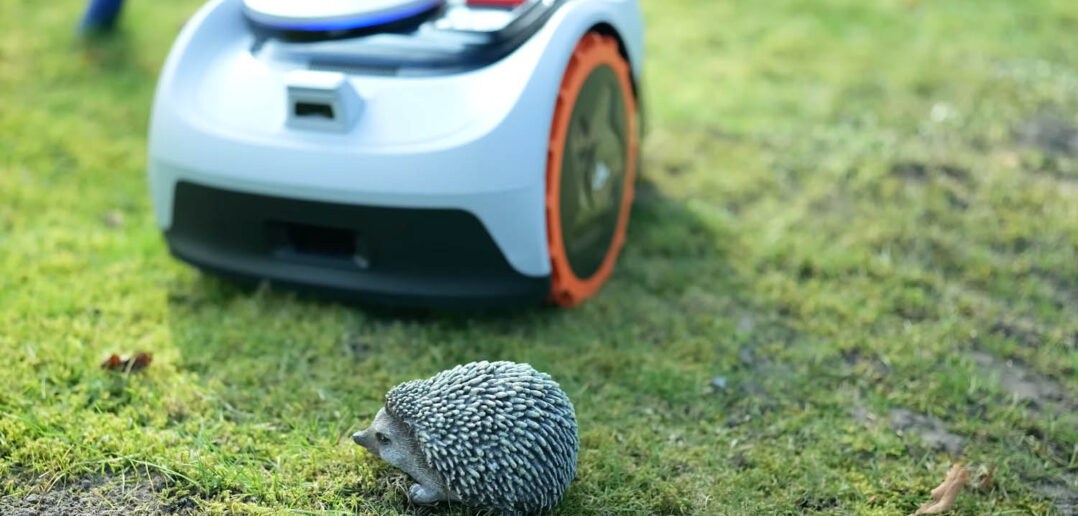

Unsere Igeltests mit einer Attrappe

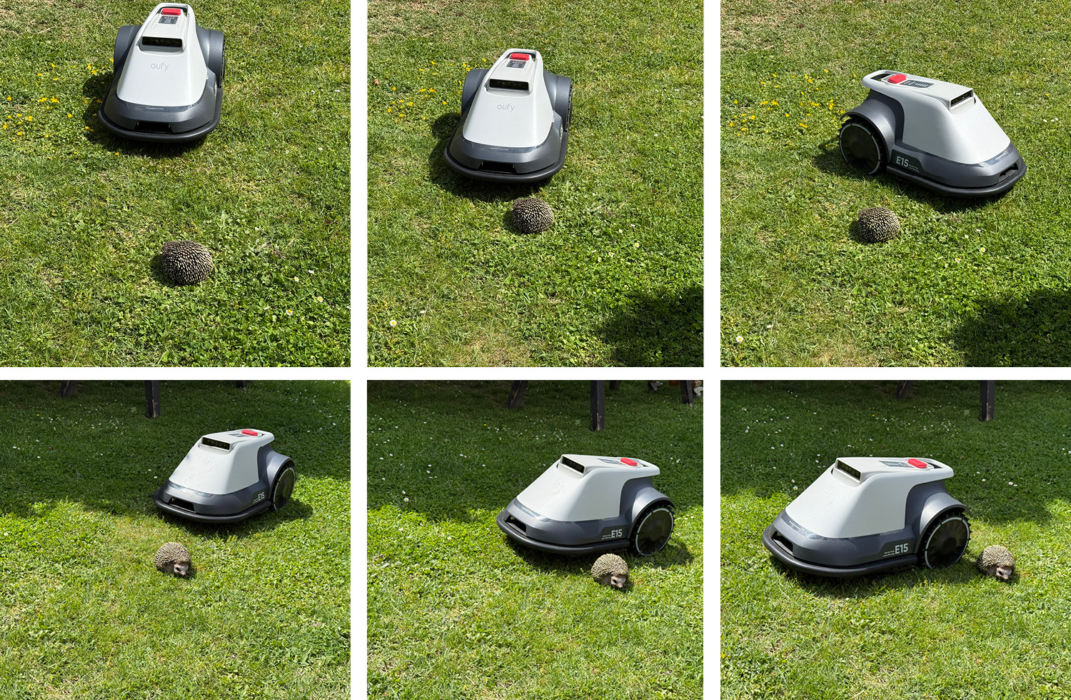

Auch wir schauen uns das Thema in unseren Tests sehr gründlich an und führen dabei einen Igeltest durch. So lässt sich zumindest einschätzen, wie gut ein Mähroboter mit typischen Hindernissen dieser Art umgeht. Einen vollständigen Ersatz für ein Nachtfahrverbot stellt das aber nicht dar. Wenn du dir verschiedene Modelle genauer ansehen möchtest, schau auch gerne in unseren Mähroboterfinder. Dort kannst du eine Auswahl mit  „Igelschutz“ setzen und bekommst passende Modelle angezeigt. Hier ein Beispiel anhand des eufy E15:
Unser Igel wurde im Test nicht ein einziges Mal vom eufy E15 überfahren

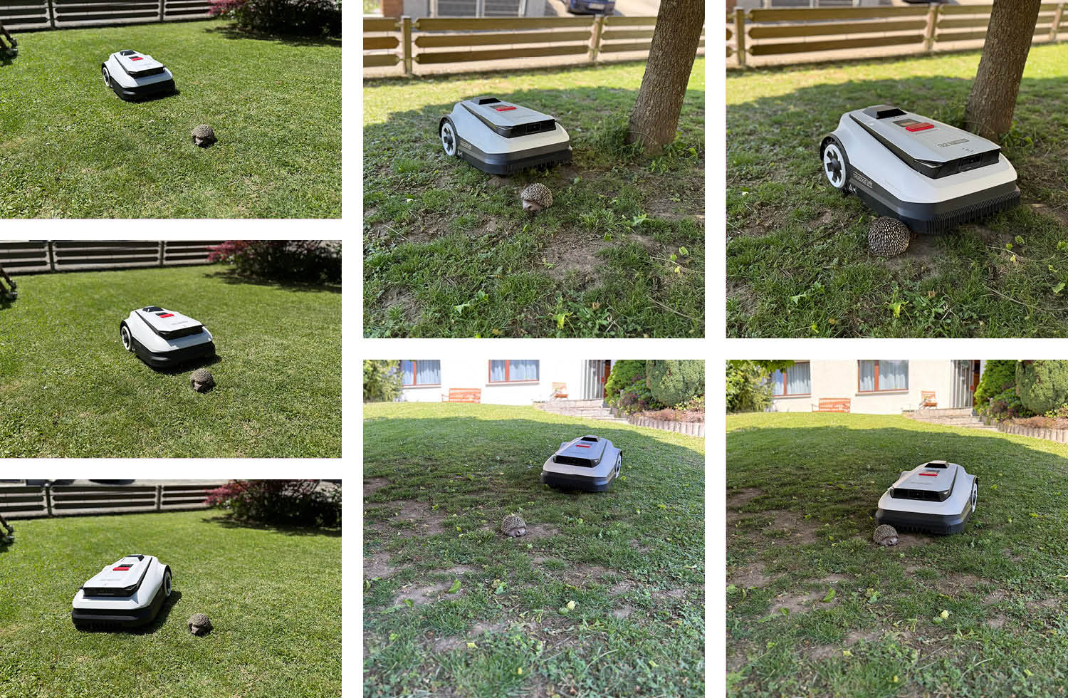

Der ECOVACS GOAT A1600 RTK beim Igeltest:
in unseren Test-Videos für Mähroboter führen wir auch immer einen Igeltest durch.

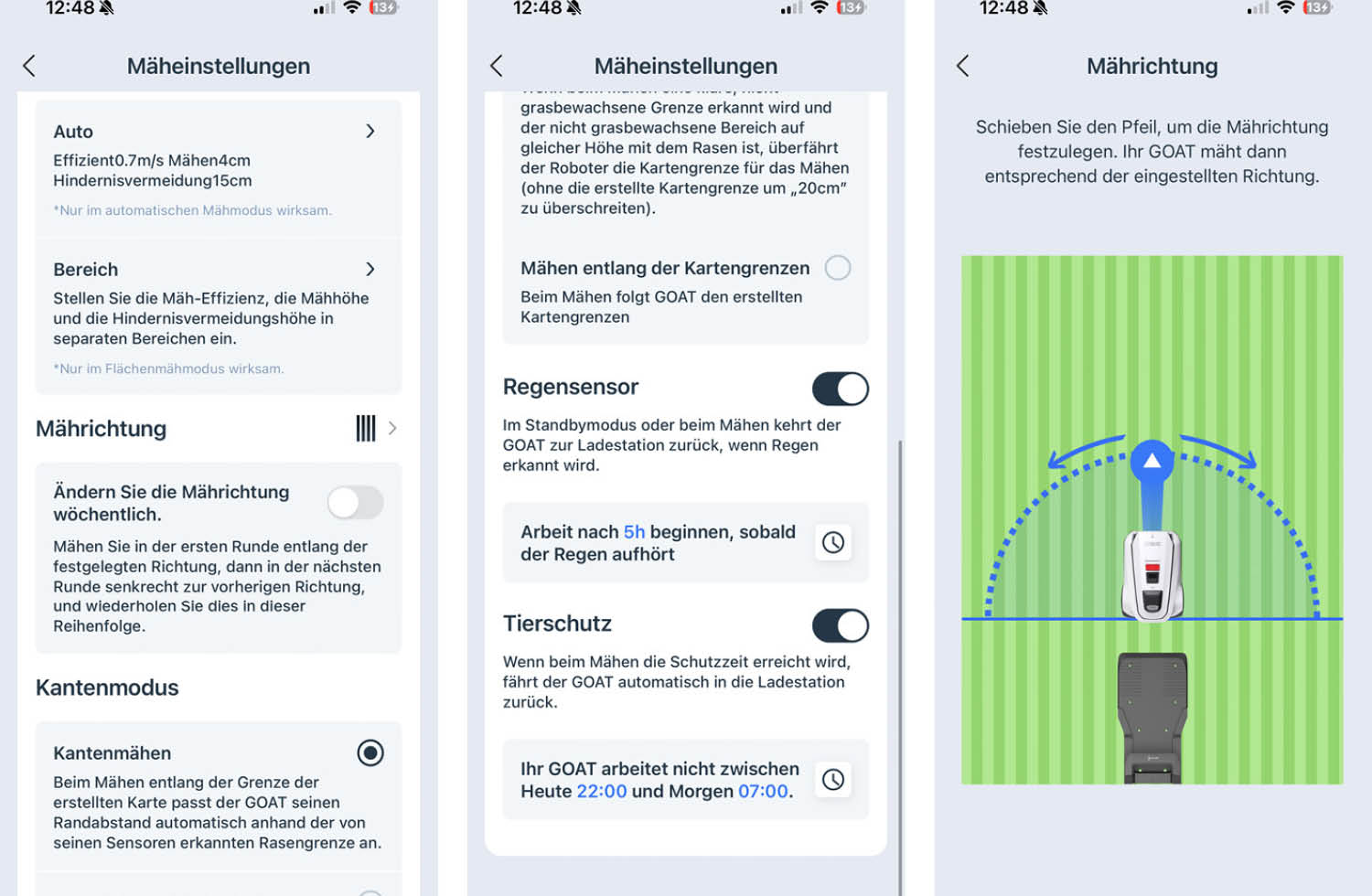

Haben Mähroboter überhaupt einen Timer?
In der Praxis ja, fast immer. Gerade moderne Mähroboter werden heute in der Regel per App eingerichtet und über Zeitpläne oder automatische Mähpläne gesteuert. GARDENA spricht in seiner App ausdrücklich vom Ändern des Mähplans, Worx bietet Auto-Schedule und manuelle Zeitpläne an, und auch Navimow nennt die Einrichtung von Mähzeiten direkt in der App. Deshalb wäre ein Nachtfahrverbot technisch grundsätzlich kein großes Problem. Bei vielen Geräten reicht schon heute eine Anpassung des Zeitplans, damit der Roboter nur tagsüber fährt. Das macht die aktuelle Debatte auch so konkret: Die Schutzmaßnahme ist in vielen Fällen längst ohne neue Hardware umsetzbar.
