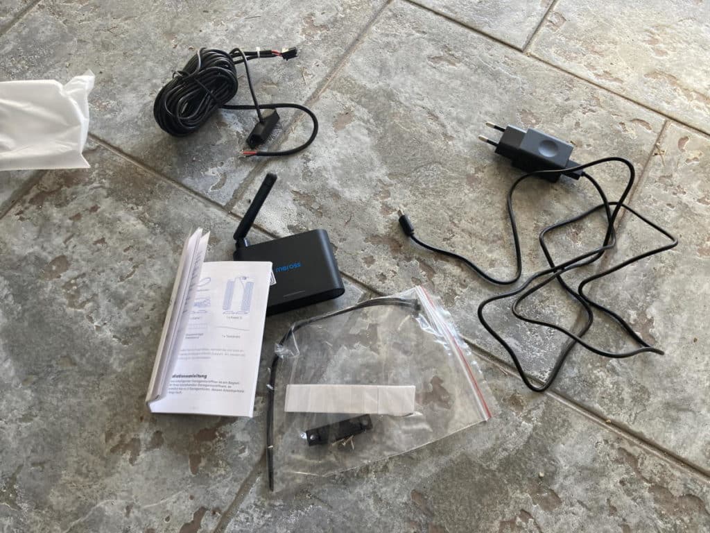

Der Lieferumfang ist sehr übersichtlich. Neben dem Gerät gibt es einen Stromanschluss und ein Kabel für den Magnetkontakt am Tor (2x). Zusätzlich ein paar Klebchen, Kabelbinder, Schrauben und eine Bedienungsanleitung.

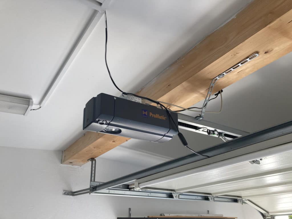

Lieferumfang Meross Collie (MSG200)Mein Garagentor wird mit einem Hörmann ProMatic 3 betrieben, welchen der Meross Garagentoröffner wunderbar bedienen kann. Kompatibel ist er sowieso mit vielen, denn es ist lediglich erforderlich, dass dein Gerät impulssteuerfähig ist. Das heißt es muss einen potentialfreien Kontakt geben, an dem z.B. dein Wandtaster angeschlossen wird, dann kannst du deine Garage (Garagentor) damit smart machen. Hier klemmst du den Meross Collie einfach mit an und verlegst die Kabel nach deinen Wünschen. Hörmann ProMatic 3 Garagentorantrieb
Meross Collie (MSG200) anschließen
Einfach die Kabel dazu klemmen
