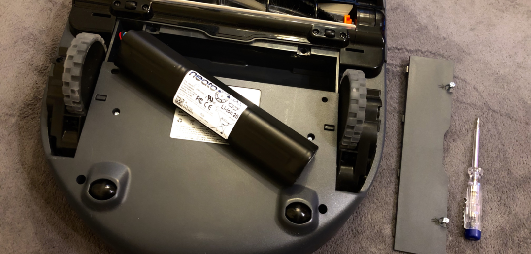

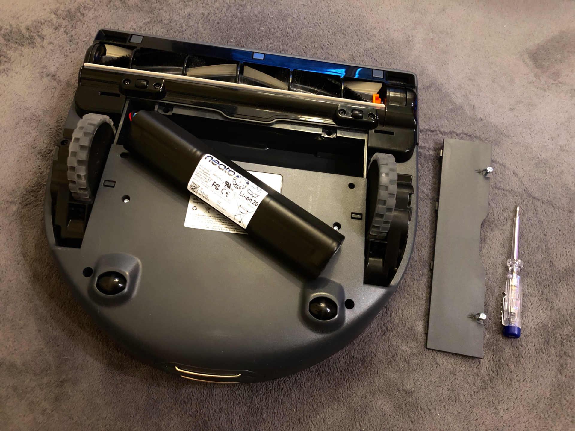

Der neue Akku wurde, wie bei Amazon üblich, prompt geliefert. Im ersten Augenblick dachte ich mir, dass der neue Akku sehr groß- und der bereits vorhandene viel kleiner ist. Das stimmt, dennoch passt auch der neue Akku in die Aussparung.
Zwei Schrauben müssen gelöst werden, um an den Akku heran zu kommen. Dessen Kontakte sind durch ein Stecksystem mit dem Roboter verbunden. Diese habe ich einfach mit Hilfe eines Schlitzschraubendrehers ausgesteckt und daraufhin ist mir der Akku regelrecht entgegen gefallen. Der Ausbau, wie auch der Einbau des neuen Akkus stellte sich als kinderleicht heraus. Ich habe die Steckverbindung des neuen Akkus einfach wieder zusammengesteckt und eingesetzt. Das war es schon! Nachdem die Abdeckung wieder ordentlich verschraubt war, sieht man äußerlich überhaupt keinen Unterschied.
