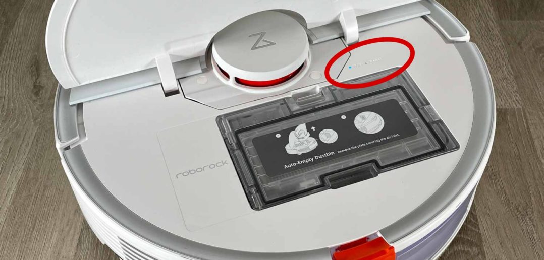

  2. Klappe die Haube des Roboters hoch. Dort findest du neben der WLAN-LED-Leuchte den kleinen Resetknopf.
  3. Drücke mit einem spitzen Gegenstand (am besten ein Stift) auf den kleinen Resetknopf. Danach müsste die Beleuchtung aller beleuchteten Bedienelemente erlöschen.
  4. Drücke schnell im Anschluss 5 Sekunden lang erneut die Home-Taste, bis die Ein- und Aus-Taste (Powerbutton) beginnt zu blinken. Eine Sprachmeldung wird ebenfalls ausgegeben.
  5. Das Zurücksetzen auf die Werkseinstellungen beginnt.
