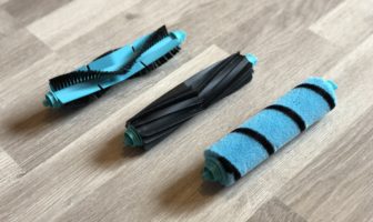

Die klassische Bürste

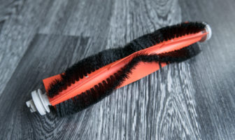

Die klassische Bürste mit harten oder weichen Borsten kommt recht häufig vor. Der Ecovacs Deebot Ozmo 900 beispielsweise hat diese im Einsatz. Diese ist gerade für Hartböden bestens geeignet, da die weichen Borsten den Boden schonen. Auf Teppichboden ist sie nur zufriedenstellend, wenn die Borsten eine gewisse Härte aufweisen. Zu weiche Borsten können den Tiefsitzenden Schmutz nicht effektiv genug herausbürsten.
Die Gummiwalze

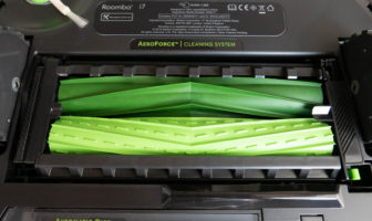

Die Walze soll besonders bei Tierhaaren geeignet sein, da sich Haare nur schwer um diese wickeln können. So ist das Reinigen der Bürste nur noch selten nötig. Leider leiden die Lager der Bürste weiterhin unter der Haaraufwicklung. Auf Hartboden hat sich diese Variante als recht effektiv erwiesen. Auf Teppichboden muss die Saugleistung dementsprechend hoch sein. Sie macht aber auch auf diesem einen sehr guten Job. Die neuen iRobot Modelle besitzen sogar zwei Walzen (Bild) für eine optimale Reinigungsleistung.

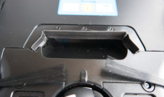

Die Direktansaugung ist nur auf Hartboden geeignet und nur für feinen Staub oder bei vielen Haaren im Haushalt. Durch dieses System wird auf eine Bürste verzichtet. Das soll das aufwickeln von Haaren komplett verhindern und das tut es auch zuverlässig. Dafür saugt der Roboter nur noch und bürstet nicht mehr. Für Teppichboden ist dieses Prinzip absolut nicht geeignet und bringt auch eine sehr schlechte Reinigungsleistung. Hauptsächlich die günstigen Saugroboter weisen dieses System auf.

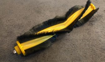

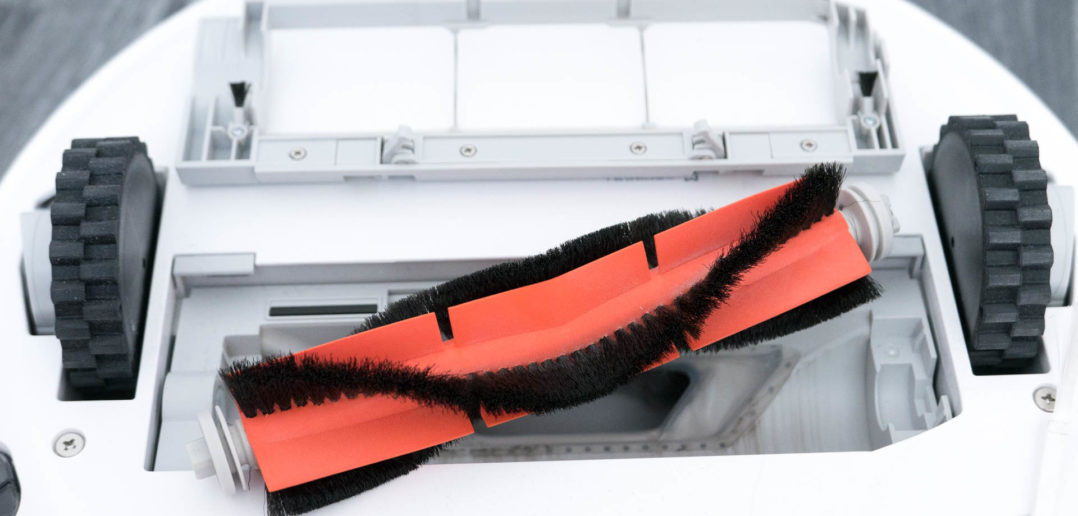

Die am meisten verwendete Bürste ist die Kombibürste. Diese besitzt eine Mischung aus Borsten und Gummilamellen. Diese Bürstenart hat sich als durchaus sehr effektiv für jede Bodenart herausgestellt und wird von den beliebtesten Saugrobotern betrieben. Sie zeigt auf Hartboden, wie auch auf Teppichboden eine sehr intensive Reinigungsleistung. Roborock verbaut beispielsweise diese Art der Bürste schon immer.
Die Stoffwalze

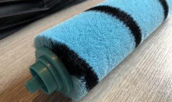

Die Stoffwalze ist eine ganz neue Variation, die es so momentan kaum in Saugrobotern gesehen ist. Der Conga 4090 ist beispielsweise so ein Roboter, der diese mit an Bord hat. Durch die vielen kleinen Mikrofaserfransen, kann der Roboter extrem feinen Staub aufnehmen, was eine fast perfekte Bodenreinigung auf Hartboden garantiert. Auf Teppichboden jedoch ist diese nicht so effektiv wie eine Gummiwalze oder eine Kombibürste. Auch ist sie für groben Schmutz nicht konzipiert, da durch die Breite der Rolle kaum noch ein Zwischenraum zwischen Bürste und Saugschacht vorherrscht.
