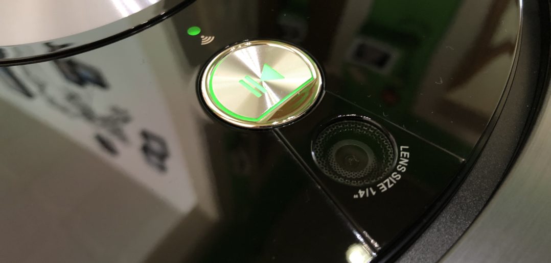

Die Kamera-Navigation
Die Saugroboter mit einer Kamera-Navigation haben, wie der Name es schon erahnen lässt, eine Kamera auf der Oberseite verbaut, die sich an der Decke und an der Einrichtung im Zuhause orientiert. Das erlaubt dem Roboter sich in geraden Bahnen durch die Räume zu bewegen und so effizienter zu reinigen. Die Kamera-Navigation wird oft von einem eingebauten Gyrosensor unterstützt, der ebenfalls für die gerade Linienfahrt sorgt.
Die Vorteile bestehen im einzelnen aus der Einfachheit. Knopf drücken und schon geht es los. Es verlangt keinerlei vorheriger Kartenerstellung durch das komplette Abfahren der Räumlichkeiten wie bei einem Laser-Distanz-Sensor. Bei einem ersten Start der Reinigung orientiert der Roboter sich sofort an der Decke und der Einrichtung und legt mit der Reinigung los.
Der Nachteil darin ist die etwas längere Reinigungszeit und die sehr grobe Kartenerstellung. Inzwischen erstellen auch Roboter mit Kamera-Navigation in der dazugehörigen Smartphone-App eine Karte, in der man nachprüfen kann, ob der Sauger jede Stelle im Haus gereinigt hat. Diese Karte wird leider nur grob eingezeichnet und man brauch einen recht guten Orientierungssinn um die Grundrisse anständig erkennen zu können. Ebenfalls ist eine Bearbeitung der Karte nicht möglich. So sind keine Sperrzonen erstellbar und keine selbst angelegte Zonenreinigung möglich.

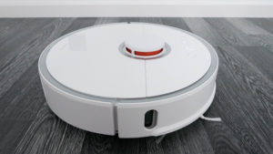

Die Laser-Distanz-Navigation
Die Saugroboter mit einem Laser-Distanz-Sensor haben auf der Oberseite einen Laserturm sitzen, der mithilfe eines rotierenden Laserstrahls die Räumlichkeiten vermisst. Hierbei tastet der Laserstrahl, auf der Höhe auf der er sitzt, Möbel, Wände und Gegenstände exakt ab. Durch die gewonnenen Informationen kann er eigenständig eine exakte Route festlegen und auch verändern. Auch bei diesem Prinzip helfen meist Gyrosensoren mit.
Xiaomi Mi Robot 2 Roborock S50 Roboter Details 13Der Vorteil bei dieser Art der Navigation besteht im einzelnen darin, dass der Roboter eine exakt genaue Karte in der Smartphone-App erstellen kann und diese dann für eine weitere Bearbeitung optimiert. So lassen sich im nachhinein Sperrzonen durch einfaches Einzeichnen erstellen, genauso auch sind Einzelraumreinigungen und eigens festgelegte Bereichsreinigungen möglich. Auch das merken des Standpunktes bei einem entleerten Akku ist damit möglich. Die Saugroboter fahren dann zu ihrer Station zurück, laden sich vollständig auf und machen dann da weiter mit der Reinigung, wo sie zuletzt aufgehört haben.
Die Nachteile einer Laser-Distanz-Navigation bestehen darin, dass der Roboter eine sehr hohe Bauhöhe aufweist, da ein Laserturm auf ihm platziert wird. So ist ein Fahren unter die Couch nicht immer möglich. Auch muss meist erst eine Karte erstellt werden. Das heißt, dass der Roboter erst einmal eine Reinigung erfolgreich beenden muss damit man mit der Karte interagieren kann.
