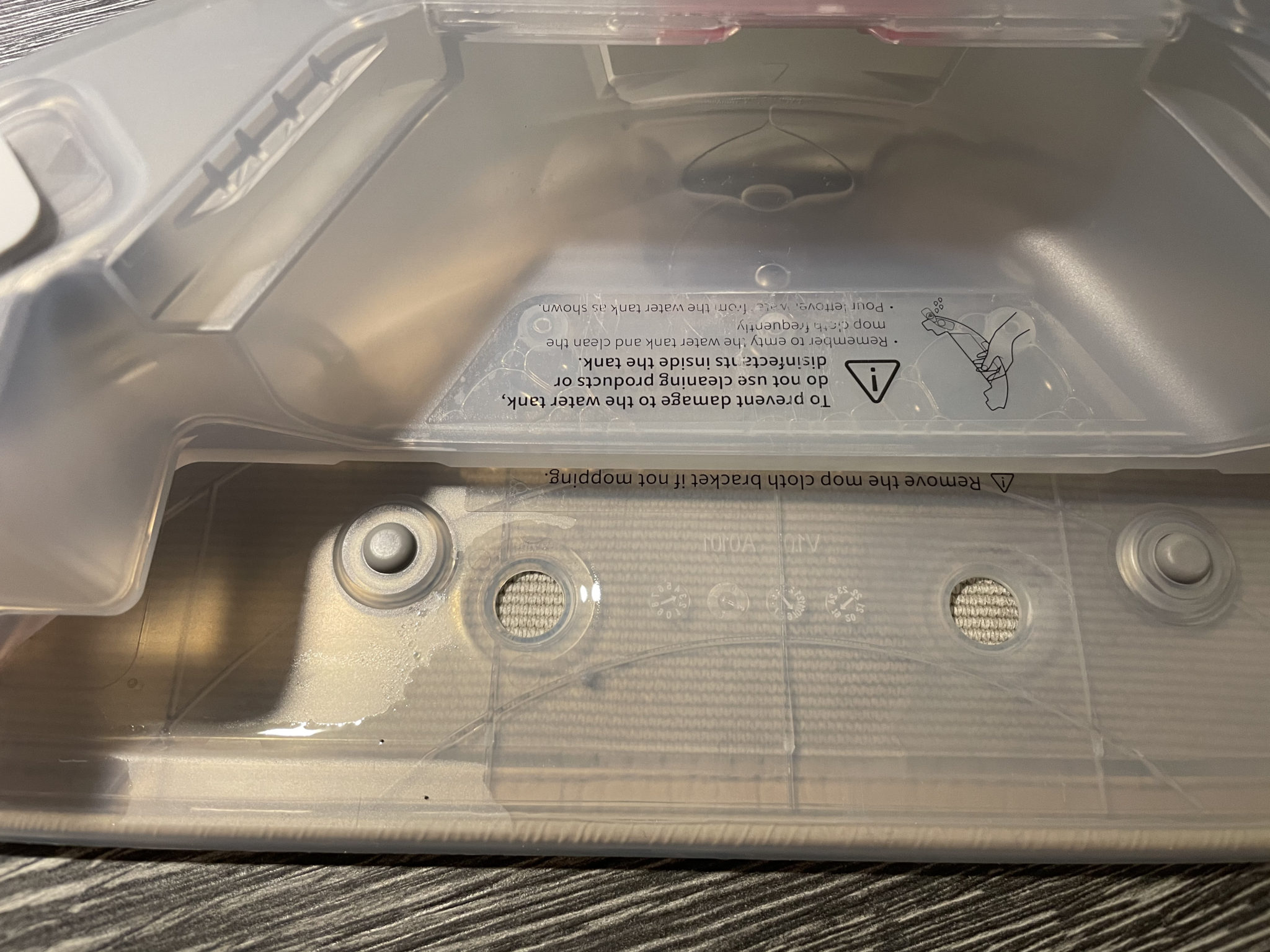

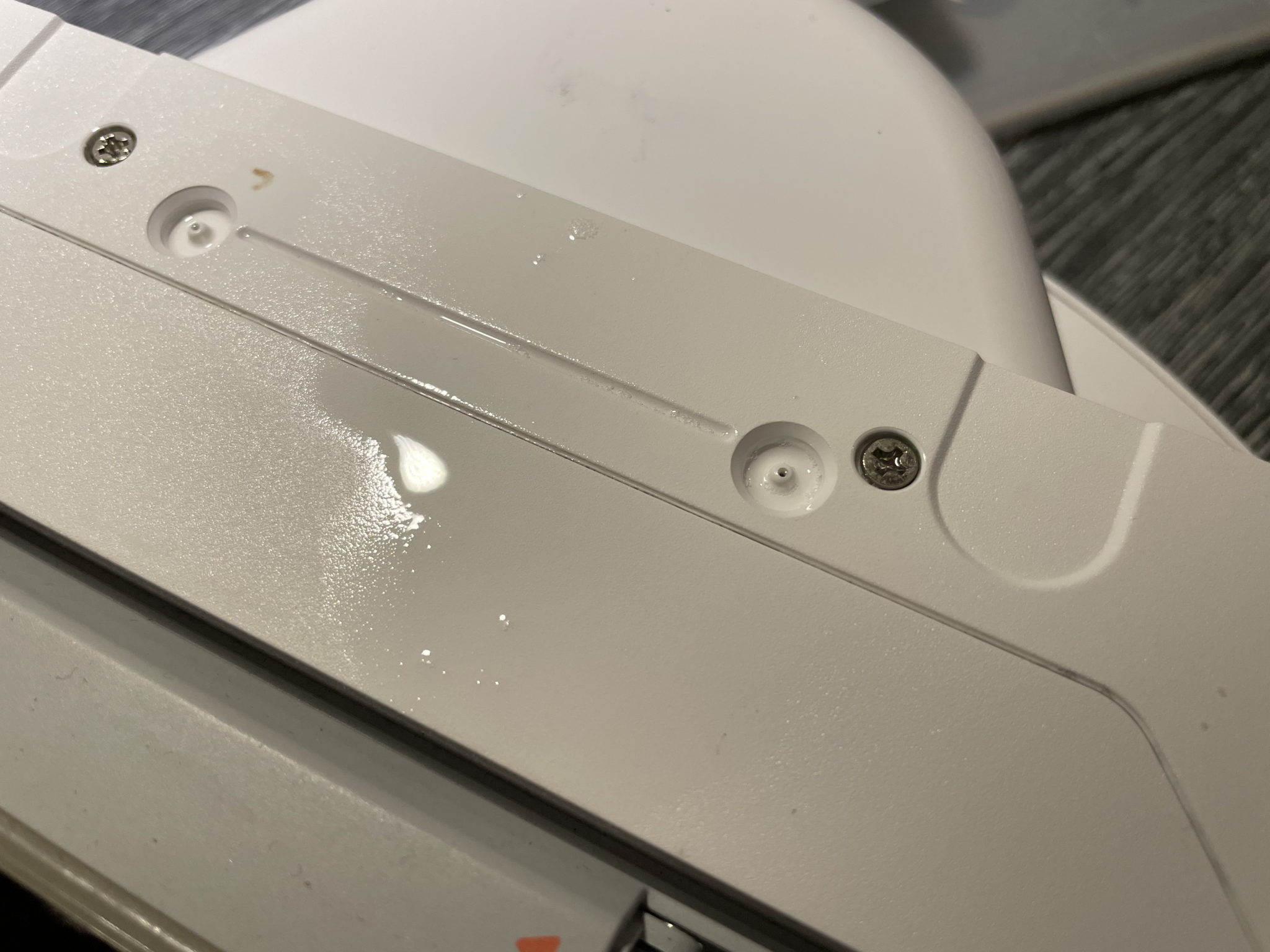

Der Saugroboter/Wischroboter hinterlässt beim Wischen Pfützen – Das hilft!

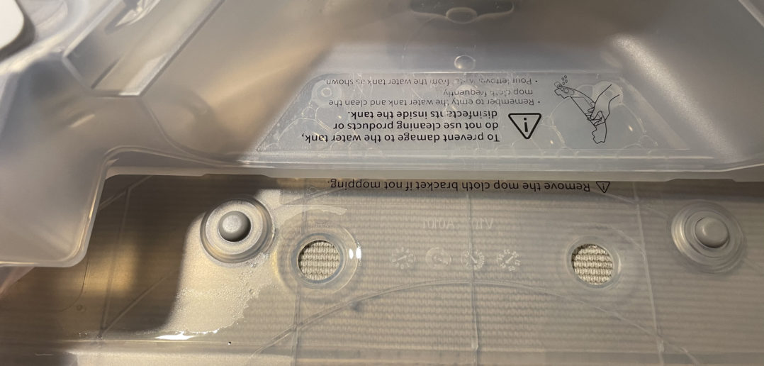

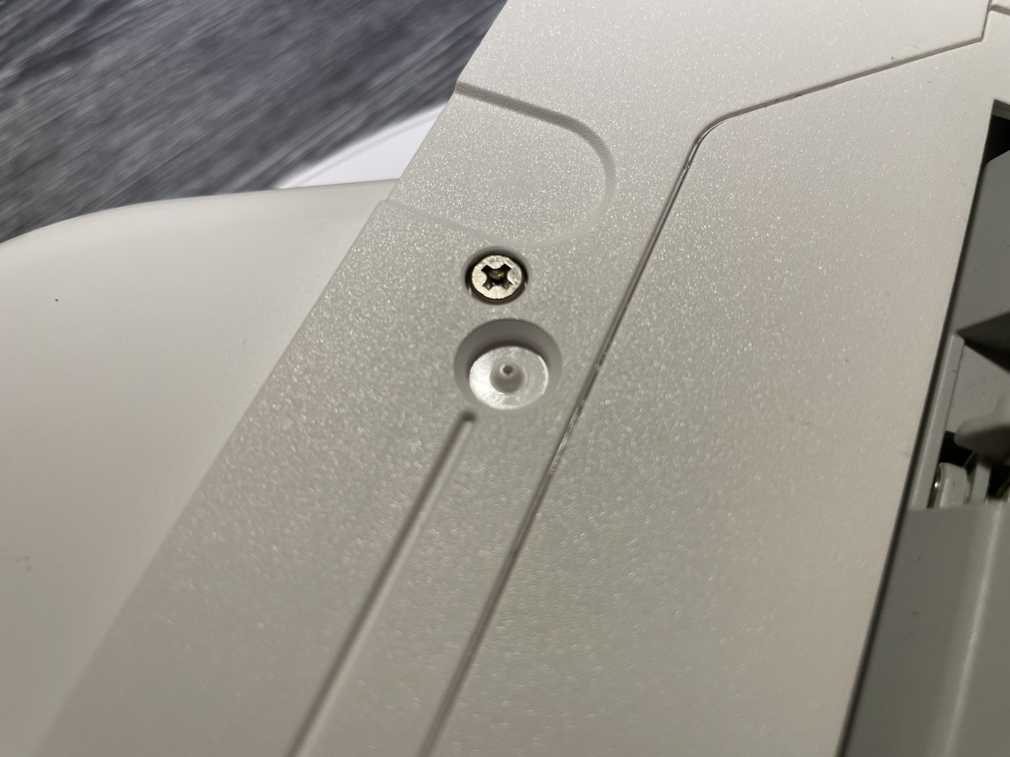

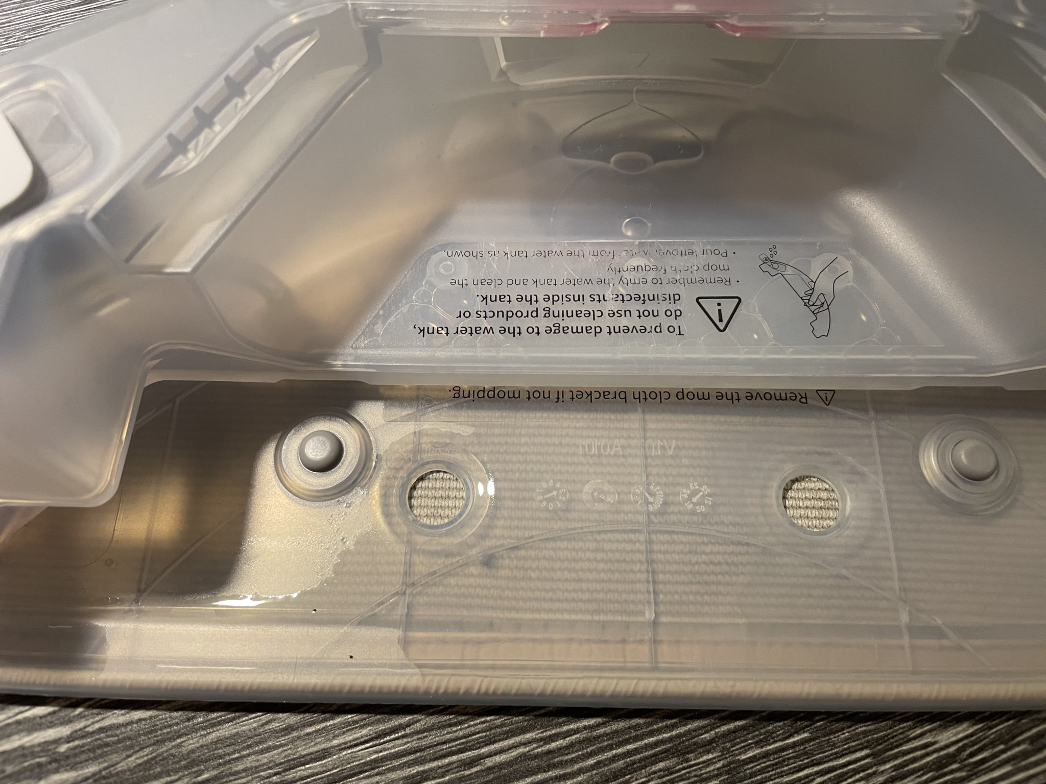

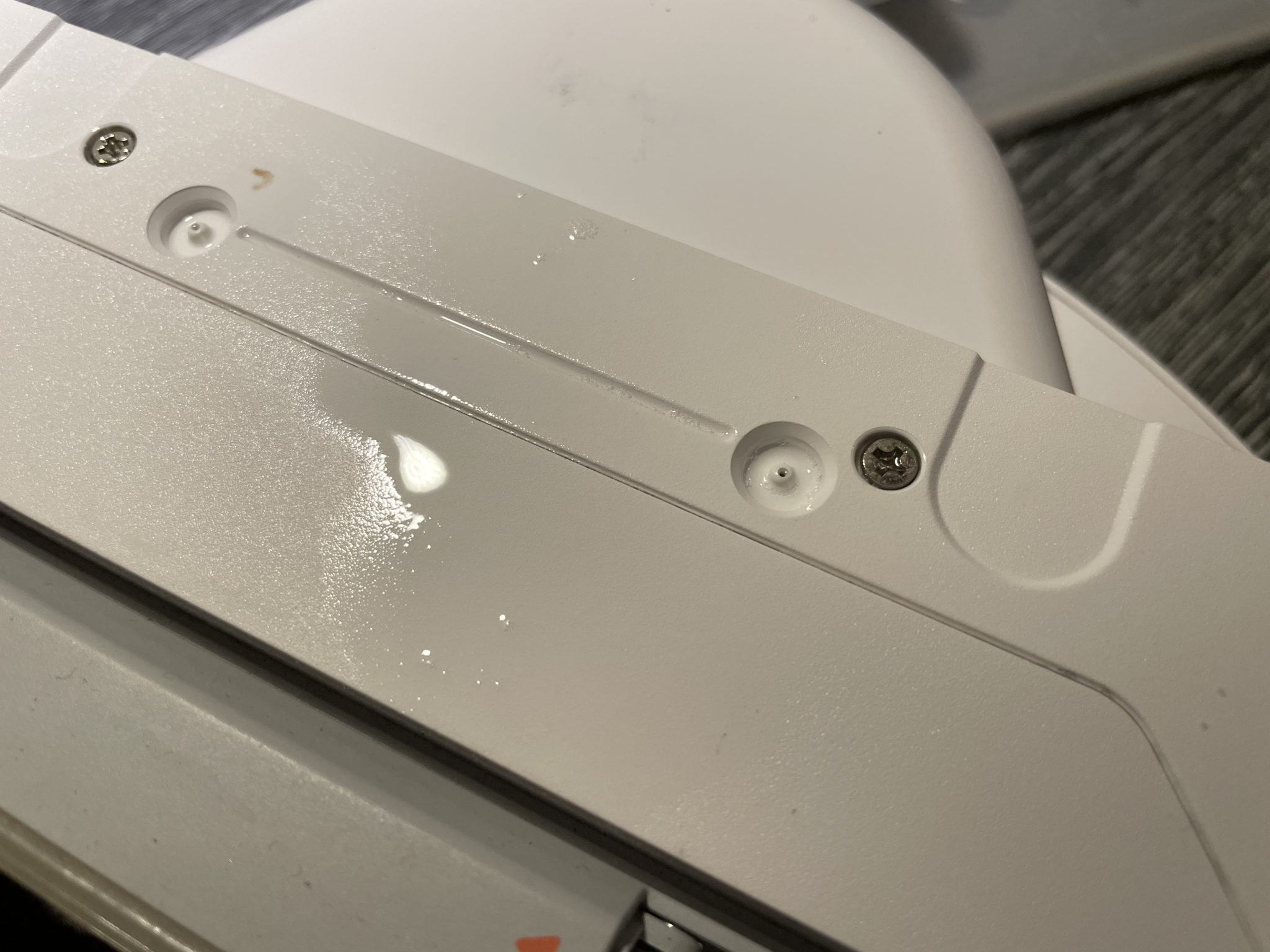

Es kommt leider auch oft vor, dass sich beim Wischen Pfützen bilden. Das tritt vor allem dann auf, wenn der Roboter Kurven fährt oder eine Unebenheit überwindet. Das Problem hier liegt in der Oberflächenspannung des Wassers am Ausgangspunkt der Düse. Diese sollte etwas Ölig/Fettig sein, dass das Wasser abtropfen kann und sich nicht seinen Weg an den Oberflächen entlang bahnt.

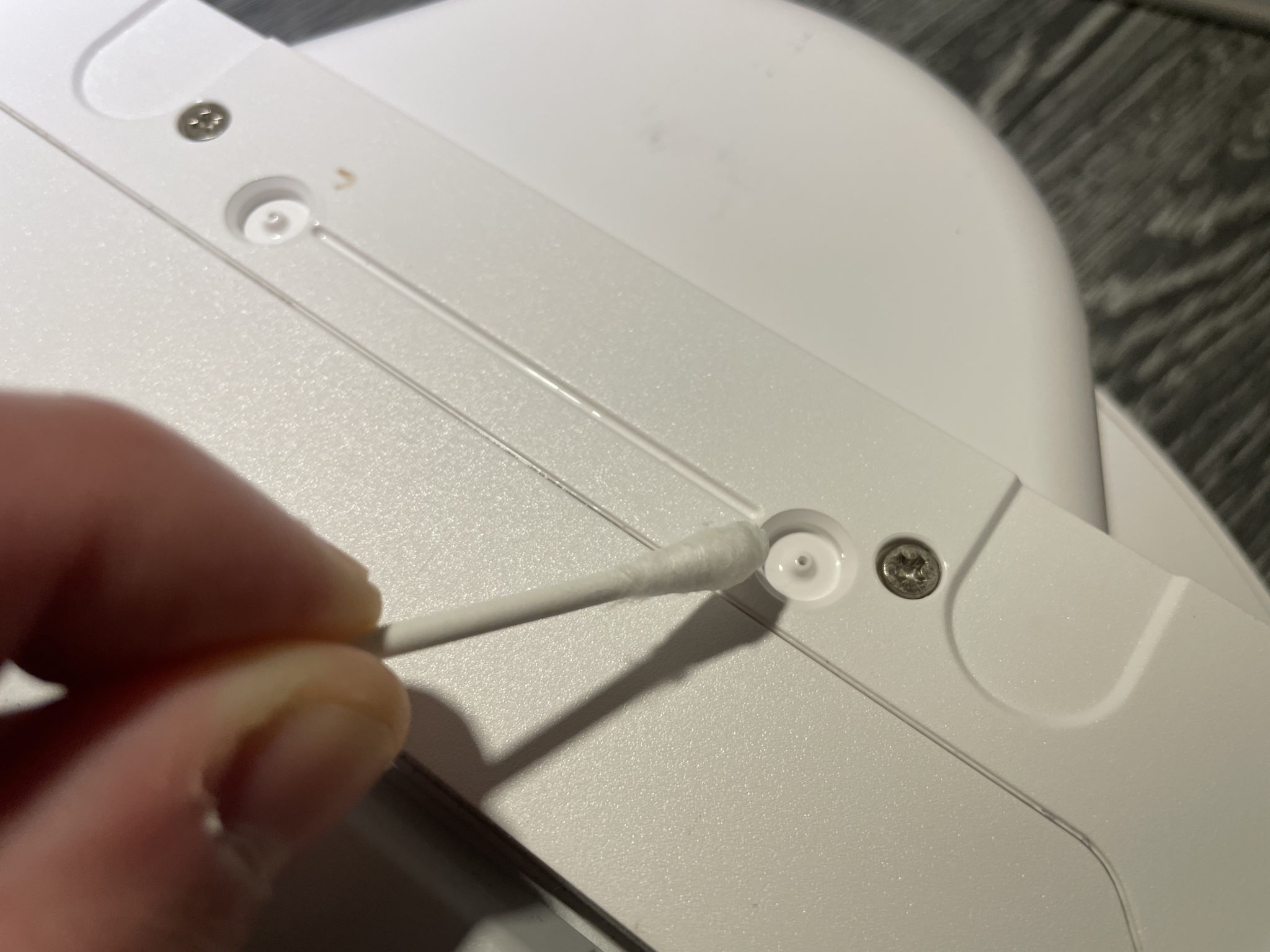

Wie man auf den Bildern gut erkennen kann, ist sowohl die Wischplatte, als auch die Unterseite des Wischroboters nass. Dieses Wasser fließt nicht direkt auf das Tuch, sondern an den Seiten vorbei und sorgt im Anschluss für die Pfützen. Um dieses Problem zu beheben, kann man die beiden Austrittsdüsen des Saugroboters fetten oder ölen. Am besten nutzt man dafür ein Öl das gut haften bleibt. Eine Nutzerin aus unserer Facebook Saugroboter Gruppe empfiehlt dieses Kunststoff Auto Pflegeprodukt. Ich selbst habe erstmal normales Öl verwendet, was aber wohl nicht so lange halten wird.
Aufgetragen habe ich das Ganze bei meinem Roborock S5 Max dann mit einem Wattestäbchen. Nun wischt er bei mir wieder wie eine Eins!
