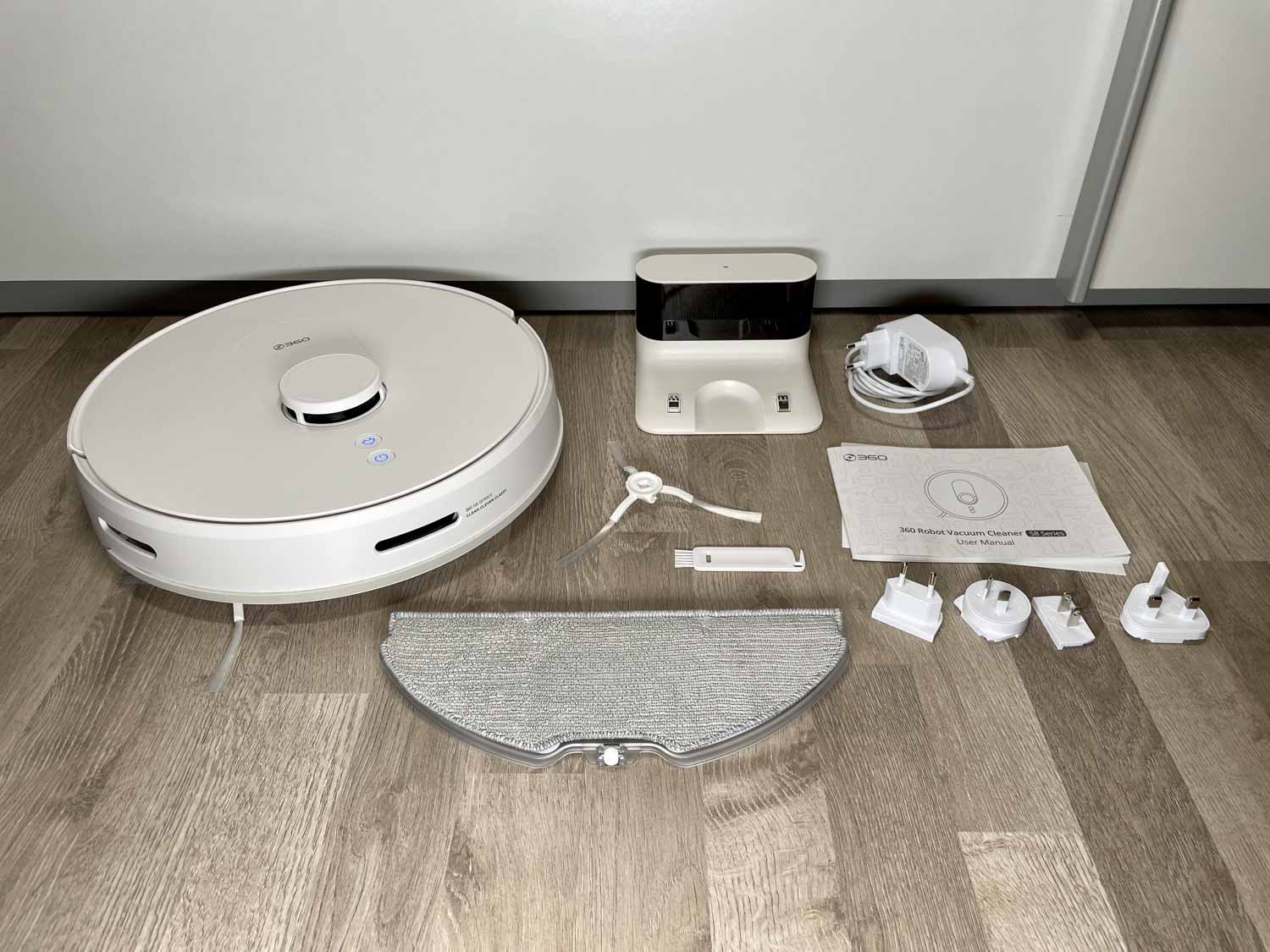

Der Lieferumfang des 360 S8
Der Lieferumfang ist bei allen 360 Modellen so gut wie immer gleich. Hier bekommst du das Nötigste mitgeliefert. Auf einen Ersatzfilter wird meistens verzichtet, jedoch gibt es dafür Steckertypen für viele verschiedene Länder. Was mir beim Auspacken alles entgegengekommen ist, möchte ich dir hier zeigen.
- Der Roboter
- Die Ladestation
- Eine Wischplatte mit montiertem Tuch
- Eine weitere Seitenbürste
- Ein Netzkabel mit vielen verschiedenen Adaptern
- Ein Reinigungstool
- Die Bedienungsanleitungen
- Der Lieferumfang des 360 S8

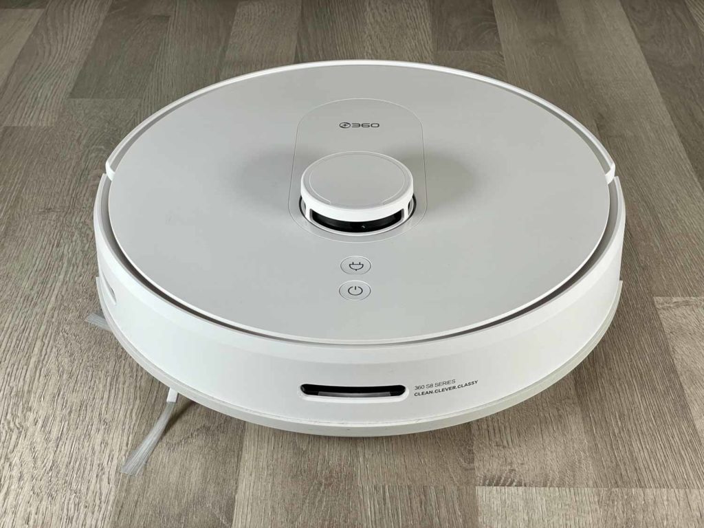

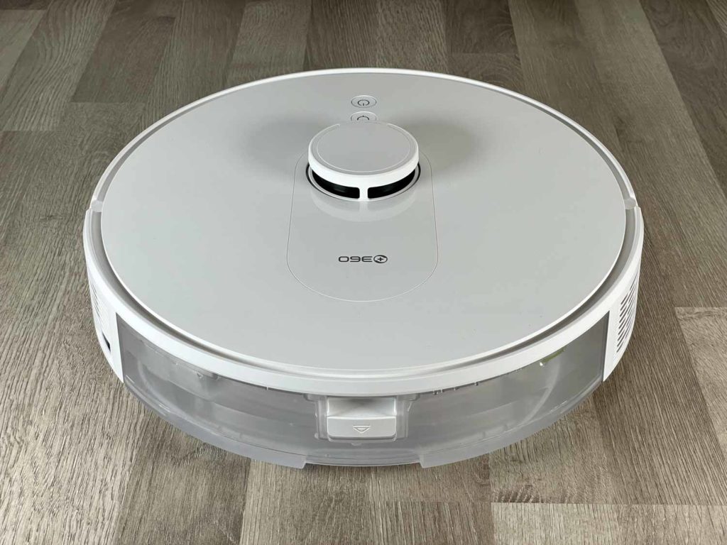

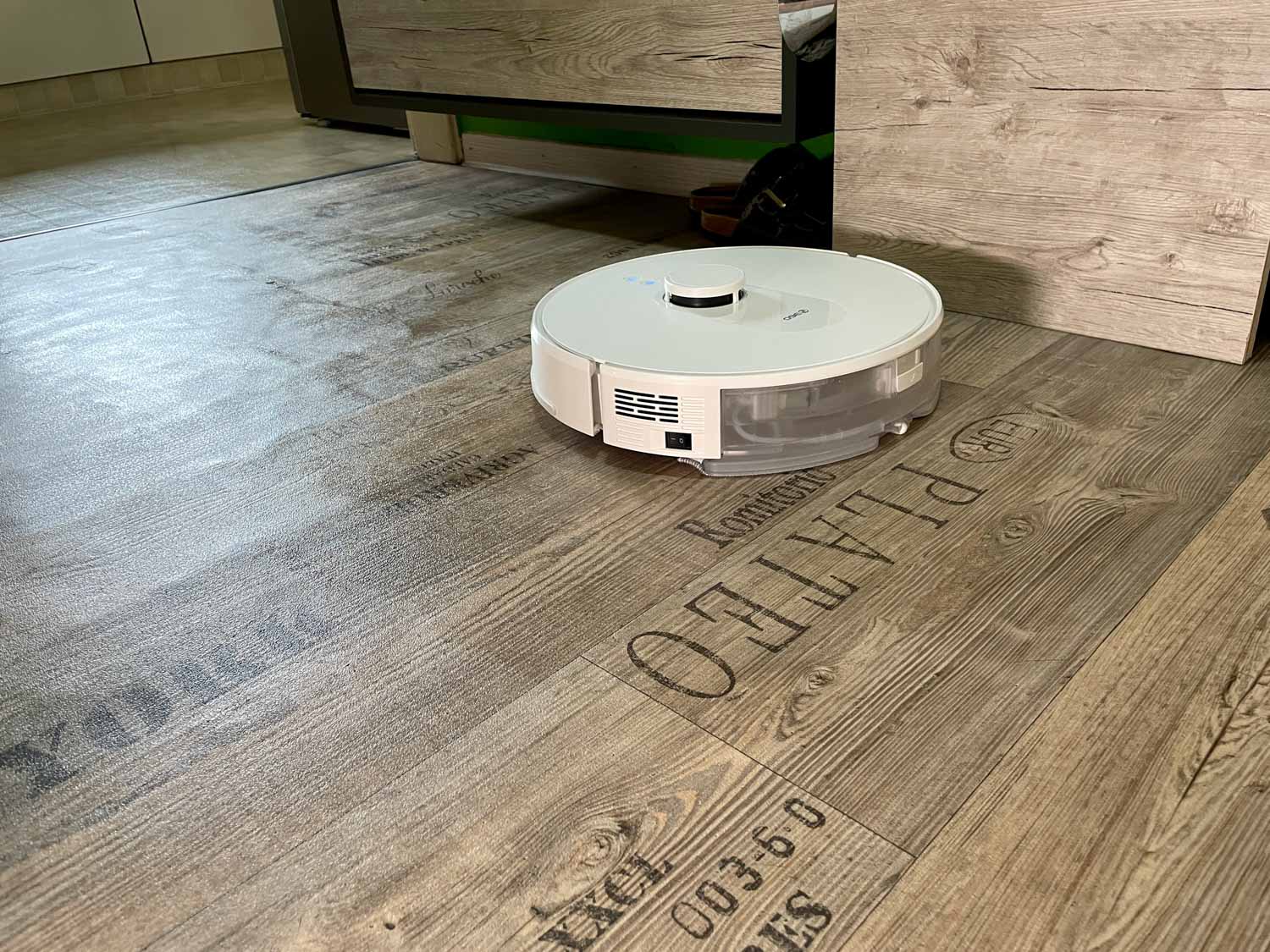

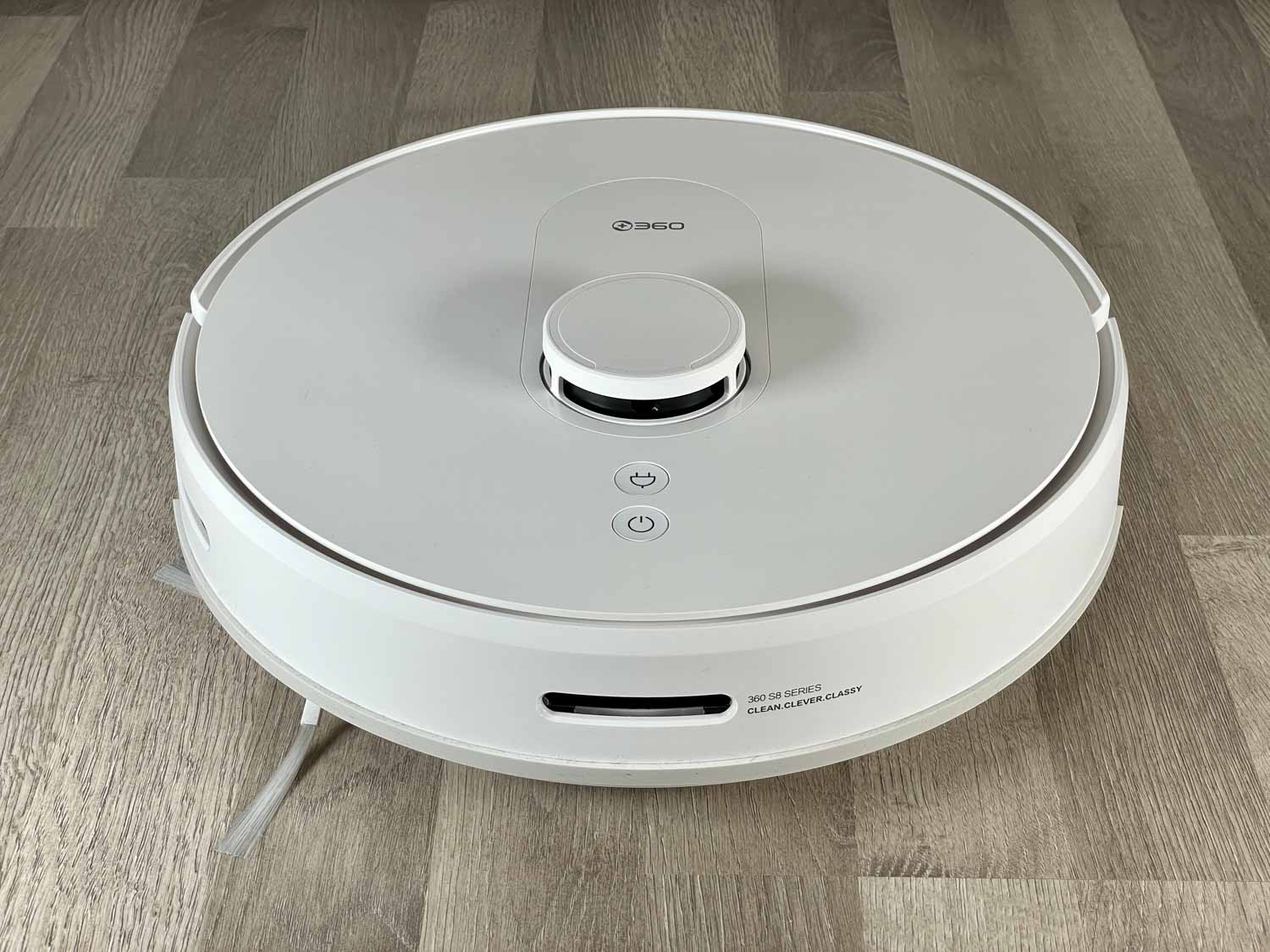

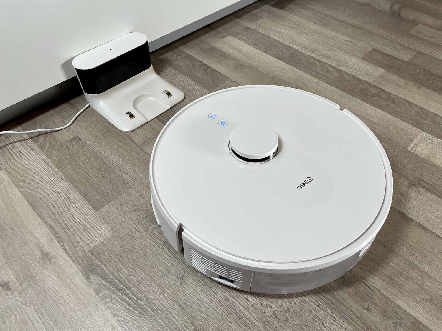

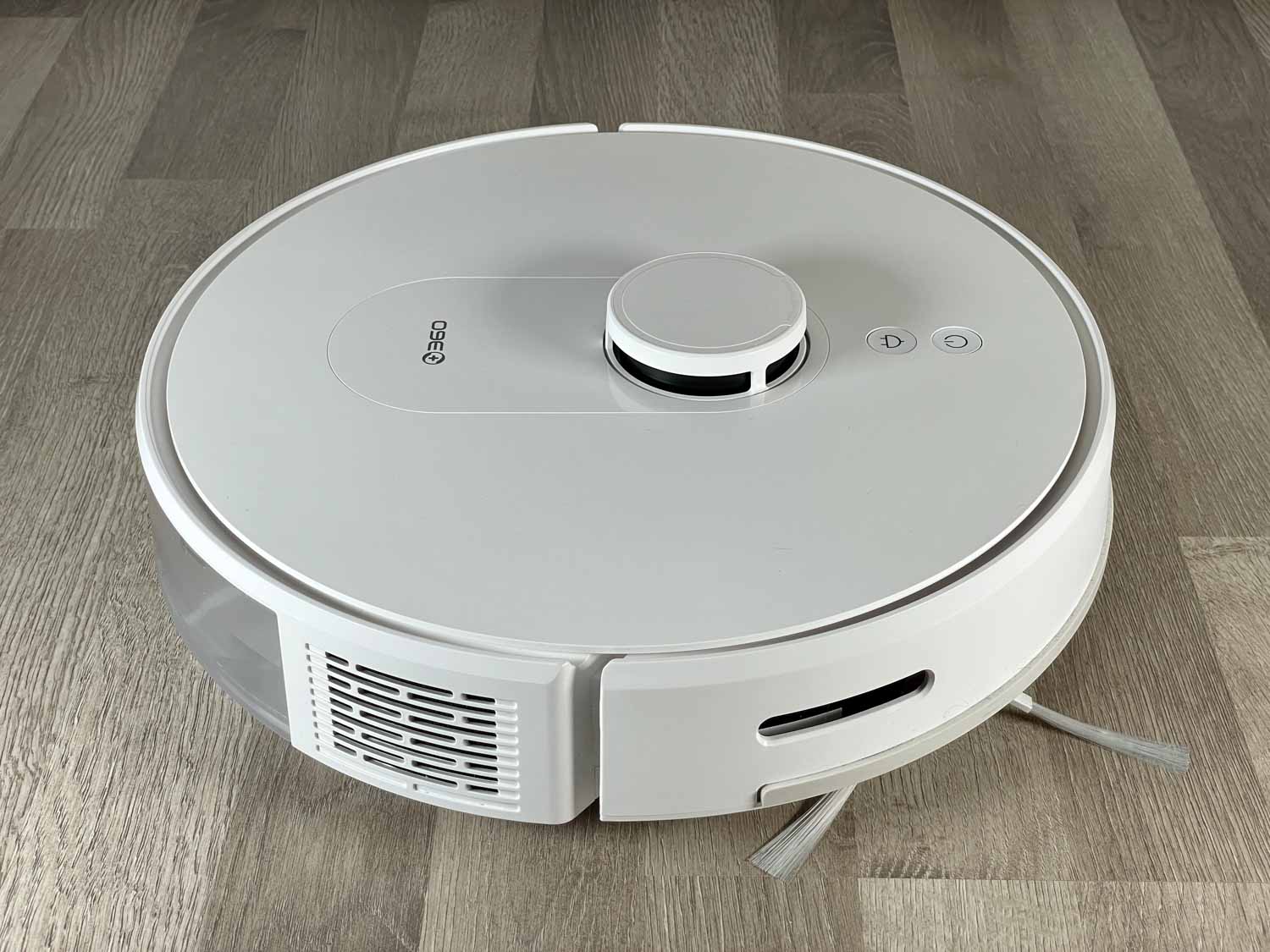

Für einen günstigen Preis kommt der 360 S8 in einem komplett weißen Anstrich in dein Zuhause. Dabei ist die Verarbeitungsqualität auf keinen Fall schlecht, jedoch habe ich schon besseres gesehen. Der Laserturm auf der Oberseite ist wirklich winzig gehalten bei diesem Gerät. Wie das Gerät aussieht und was es zu entdecken gibt, möchte ich dir hier zeigen.

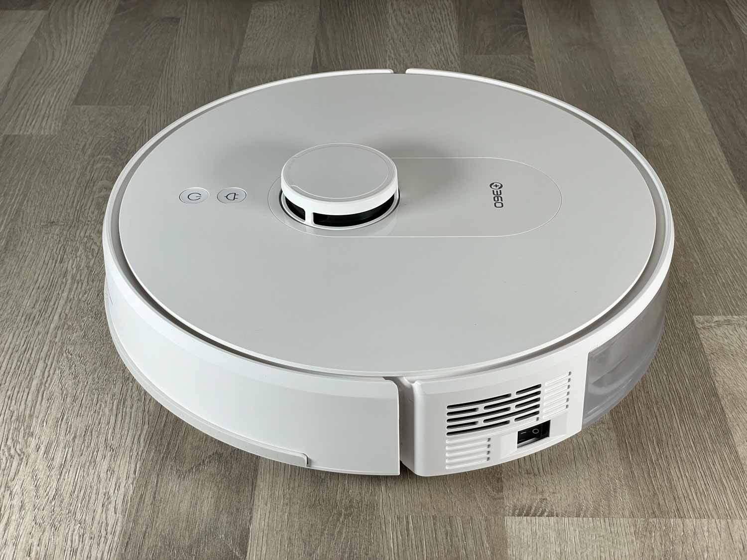

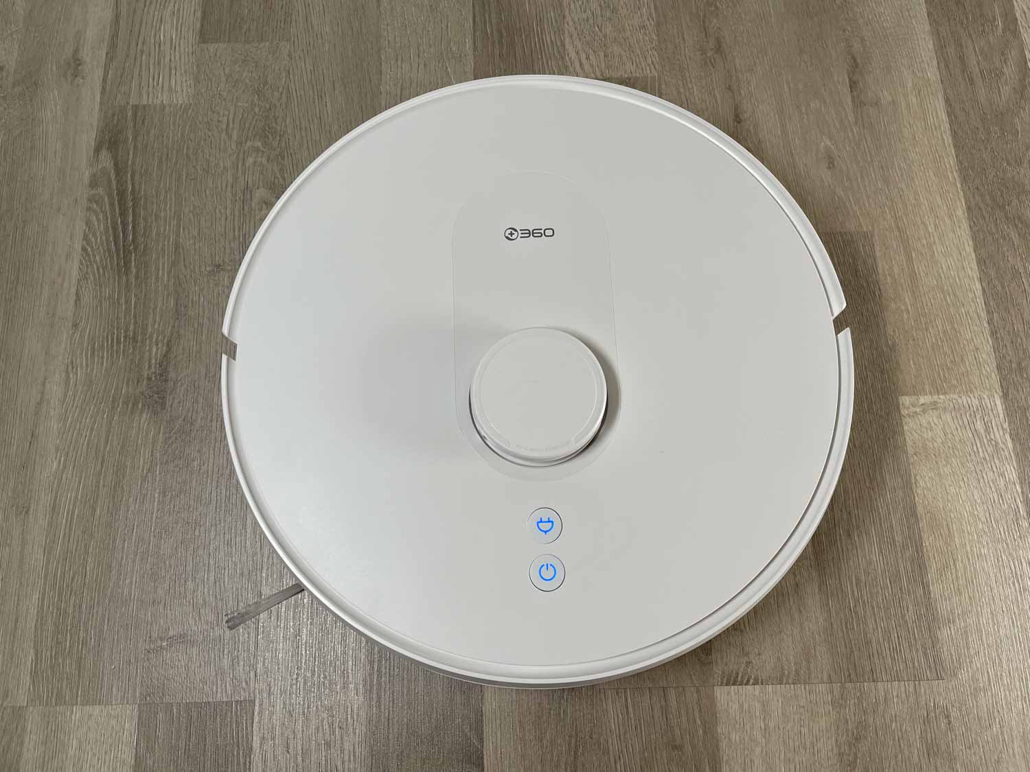

Die Oberseite

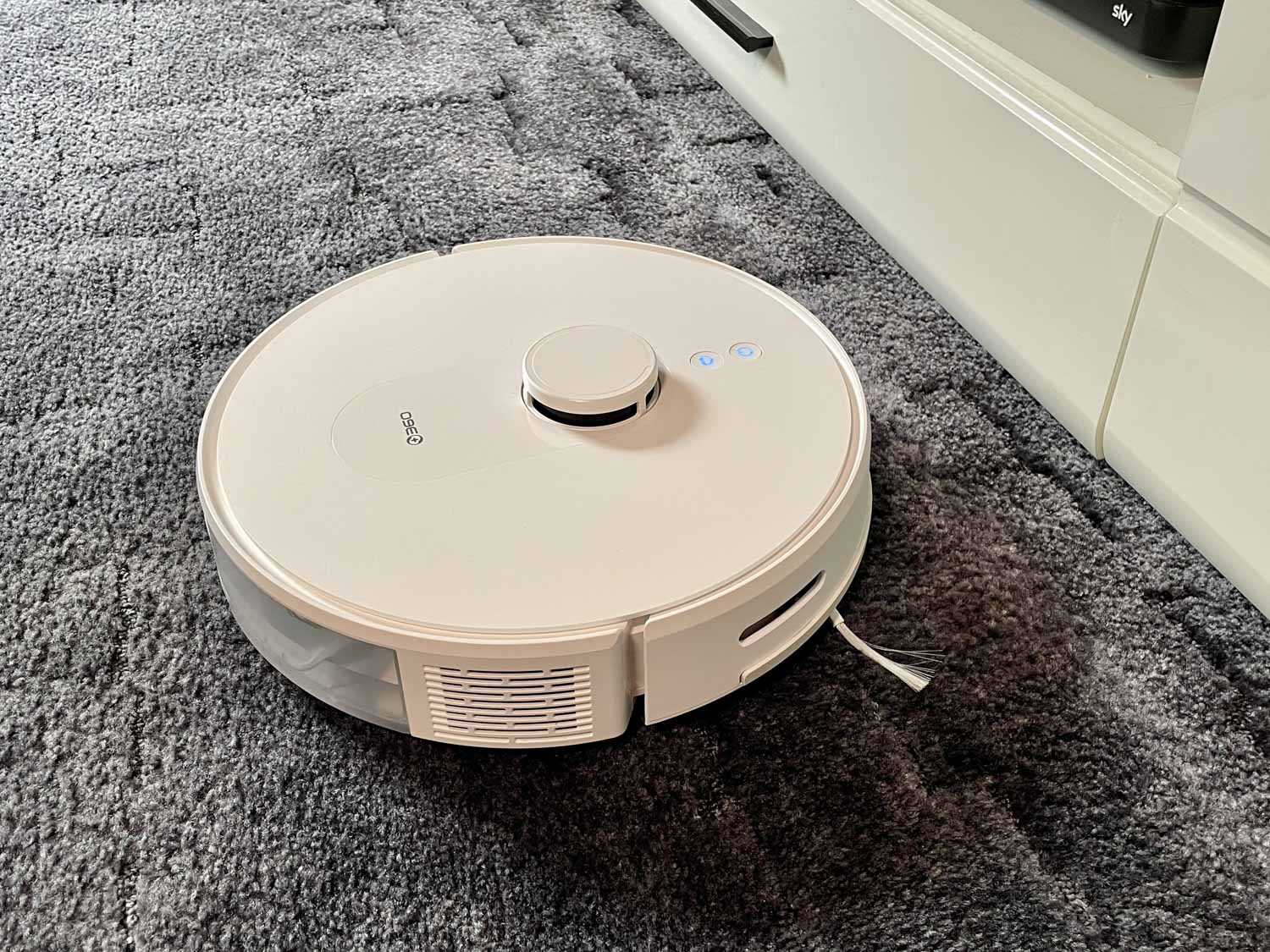

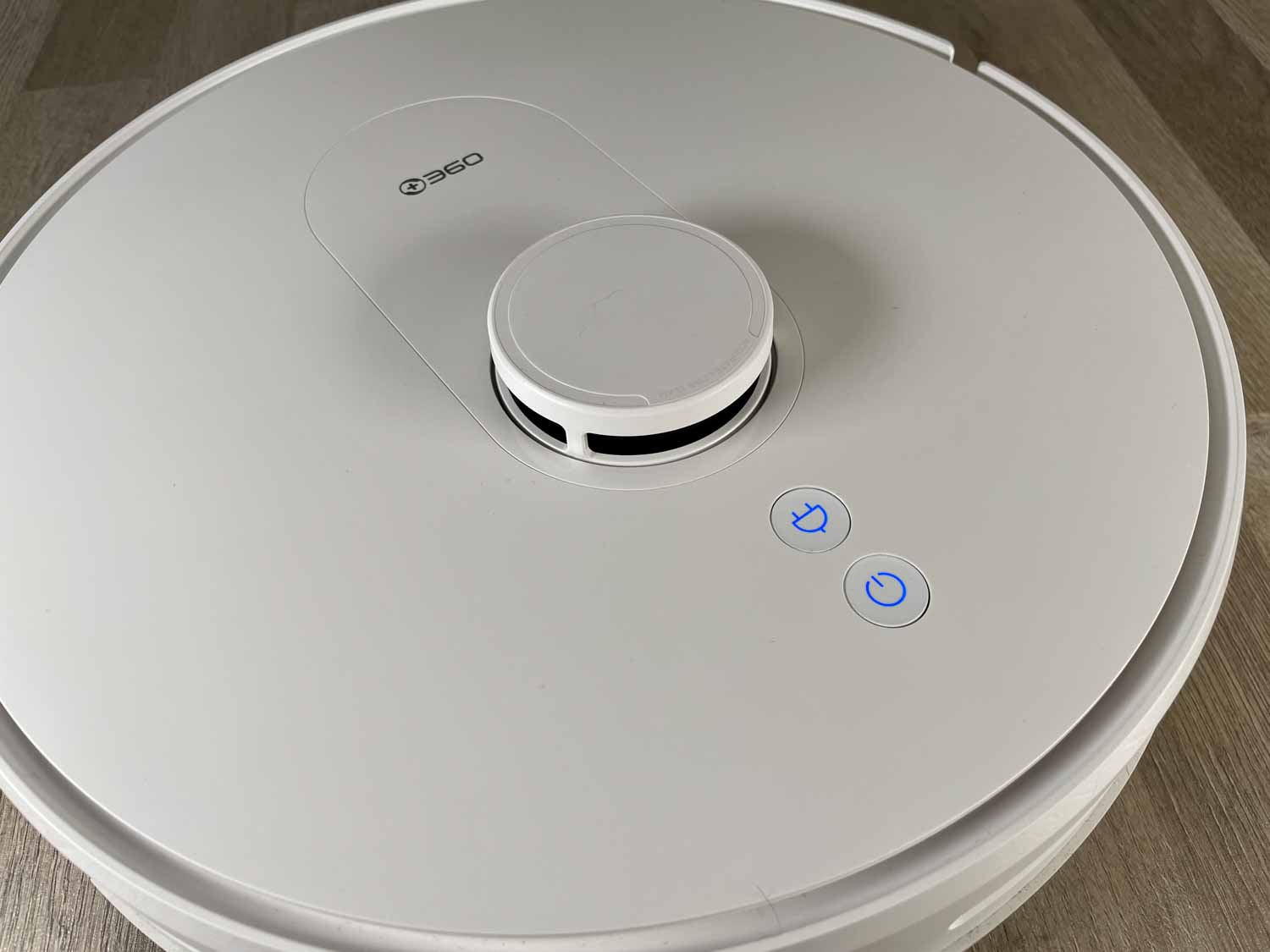

Auf der Oberseite kommt dir ein Mix aus mattem und glänzenden Kunststoff entgegen. Der 360 Schriftzug ist auf dem glänzenden Teil aufgedruckt. Der LiDAR-Sensor, der als Laserturm ersichtlich ist, sitzt nicht ganz in der Mitte, sondern etwas weiter vorn. Dieser ist wirklich winzig gehalten beim 360 S8. Davor gibt es zwei beleuchtete Bedienelemente, mit denen man den Roboter manuell starten, stoppen oder zur Ladestation zurückschicken kann.
- Die Oberseite des 360 S8
- Der Laserturm und die Bedienelemente

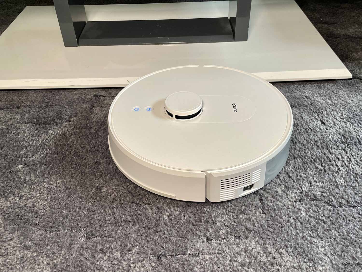

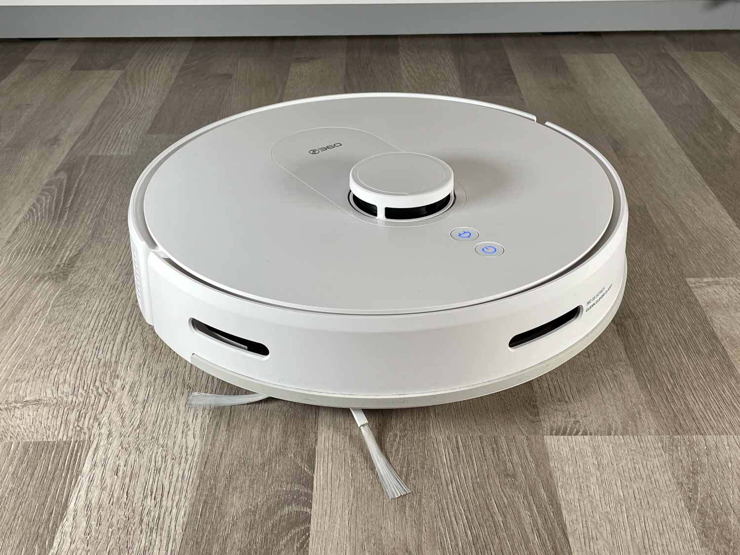

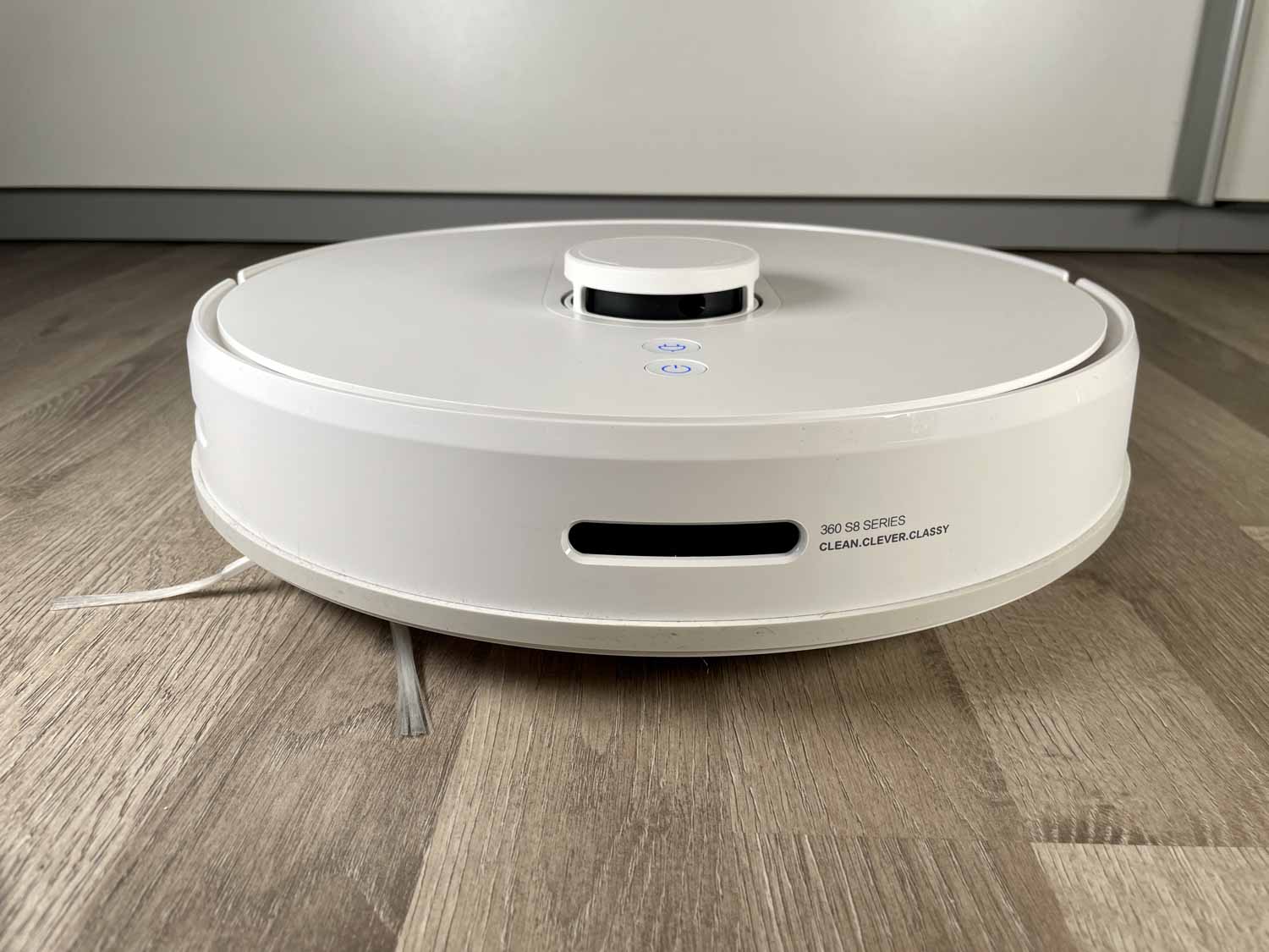

Die Seitenansicht

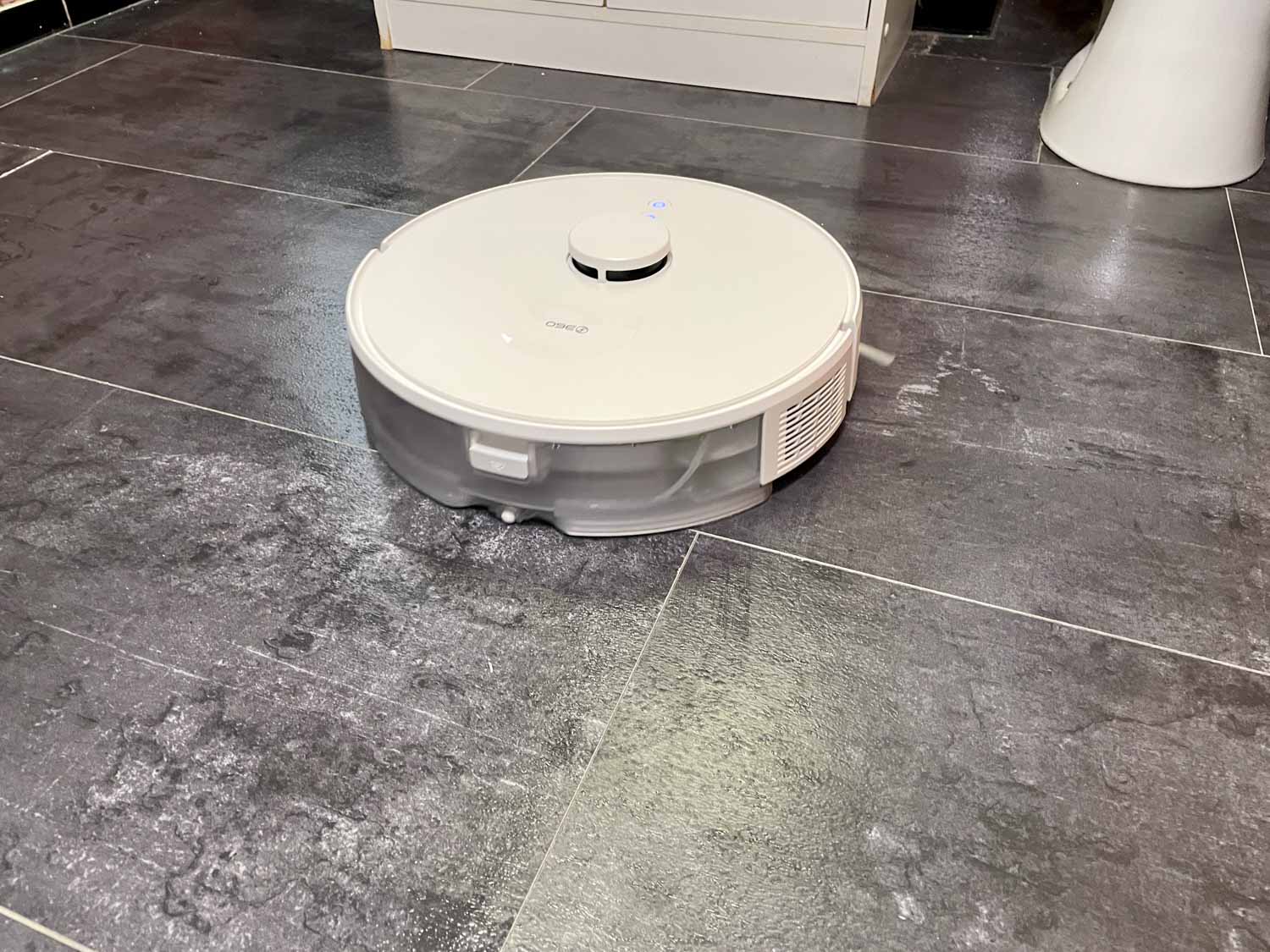

Auf der Front wurde der obligatorische Bumper verbaut, der sowohl einen Schlitz auf der Front als auch auf der Seite aufweist. Dahinter befinden sich Infrarotsensoren, die den Abstand zu Wänden, Möbeln und anderen größeren Gegenständen misst. Eine kleine Artikelbezeichnung wurde neben dem vorderen Schlitz auf den Bumper gedruckt. Seitlich am Gerät findet man den Luftauslass und ein Mikrofonauslass. Auch ein kleiner Powerbutton wurde hier verbaut, mit dem man das Gerät vollständig ein- und ausschalten kann. Am Heck sitzt der große und transparente Kombitank, den man einfach herausziehen kann.
- Frontansicht
- Rechte Seitenansicht
- Heckansicht
- Linke Seitenansicht

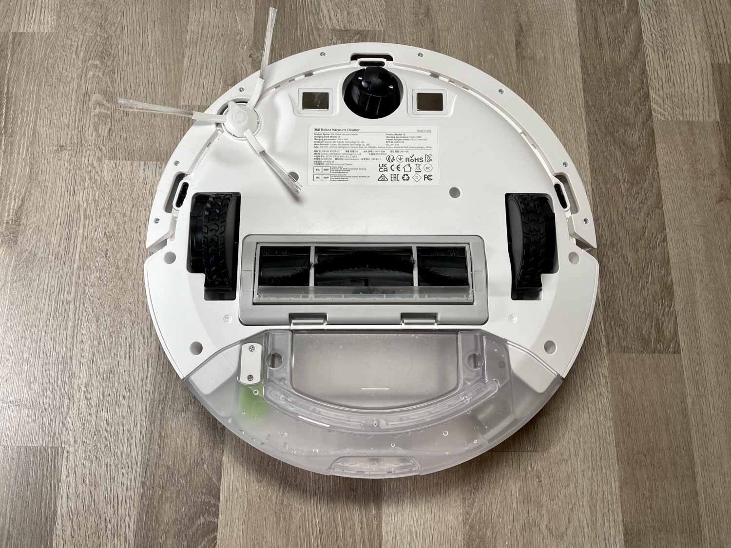

Die Unterseite

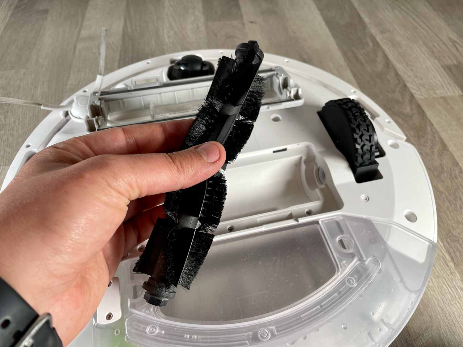

Auf der Unterseite des 360 S8 kommt einem ein gewohntes Bild entgegen. Neben drei Absturzsensoren findest du eine Seitenbürste, zwei Ladekontakte und eine Hauptbürste, die sowohl aus Gummilamellen als auch aus Borsten besteht. Dahinter befindet sich die Absaugöffnung. Die Bürste ist für eine Reinigung leicht zu entnehmen. Einen Ultraschallsensor für die Teppicherkennung gibt es nicht. Diesen erkennt er durch den Widerstand auf die Bürste und Räder.
- Die Unterseite des 360 S8
- Die eingesetzte Hauptbürste

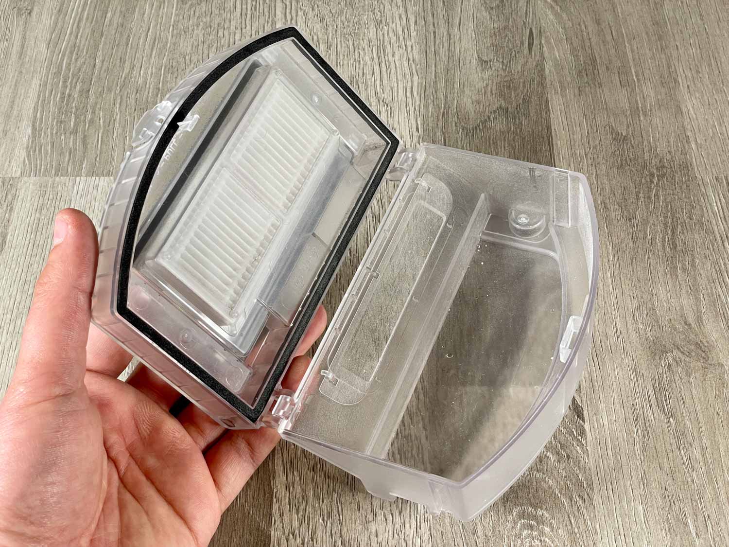

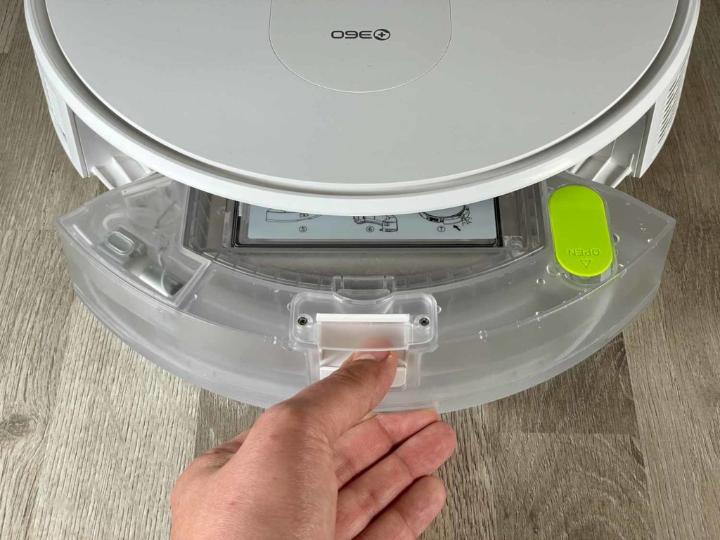

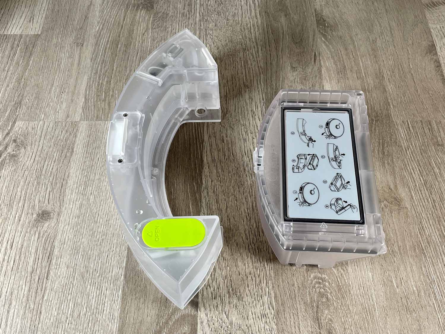

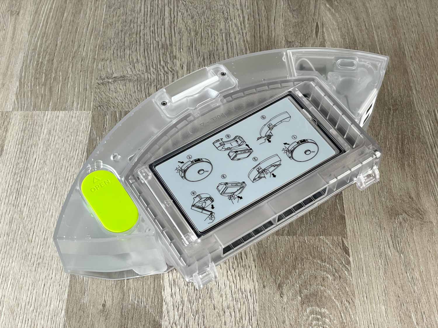

Der Kombibehälter

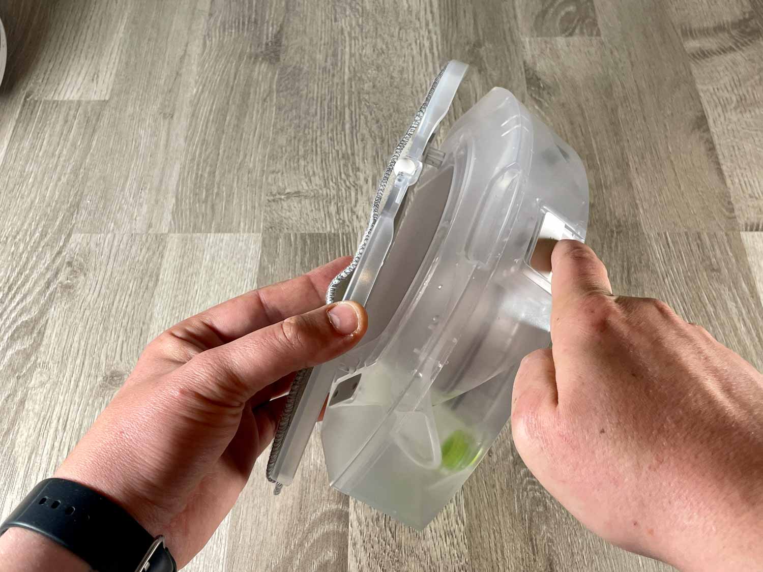

Der vollständig transparente Kombibehälter besteht sowohl aus Staubbehälter als auch aus Wassertank. Das Volumen des Wassertanks ist groß und der Staubbehälter besitzt ein 2-Filter-System, welches aus Feinstaubfilter und feinem Netz besteht. Den Staubbehälter kann man mit einem Klick vom Wassertank trennen. Somit kann man den Behälter ausleeren und den Wassertank auffüllen, ohne dass man Gefahr läuft, dass Wasser in den Staubbehälter läuft. Der Wassertank besitzt eine eingebaute Pumpe, die elektronisch die Wasserabgabe auf das Tuch steuert.

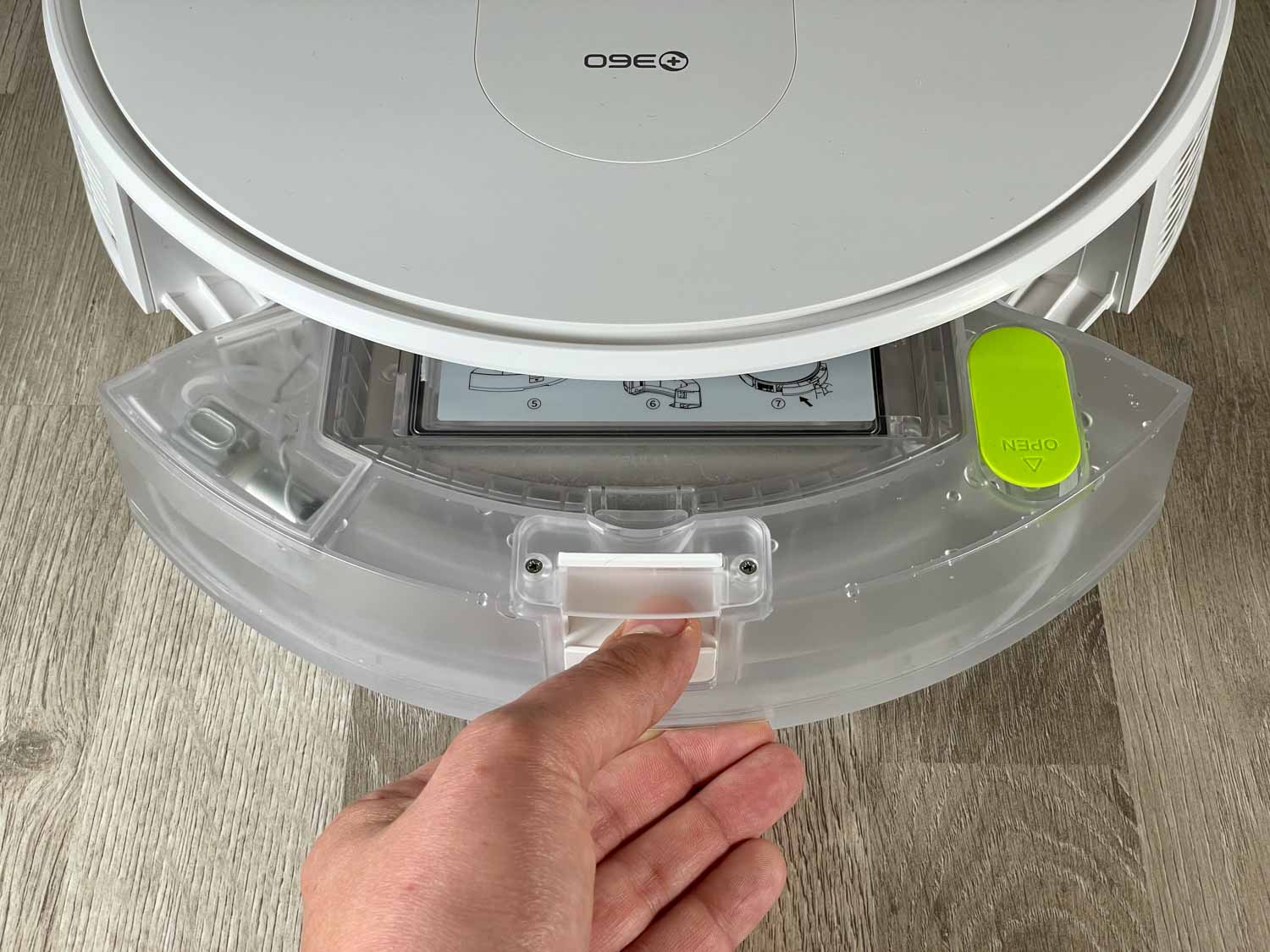

- So wird der Behälter herausgenommen
- Der Kombibehälter des 360 S8
- Beide kann man voneinander trennen
- Hier füllt man das Wasser ein
- Der Staubbehälter des 360 S8

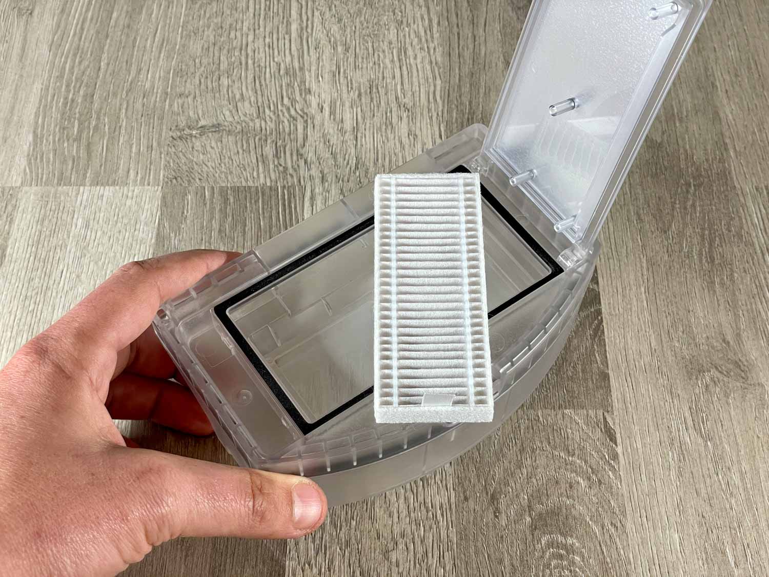

- Er besitzt ein 2-Filter-System

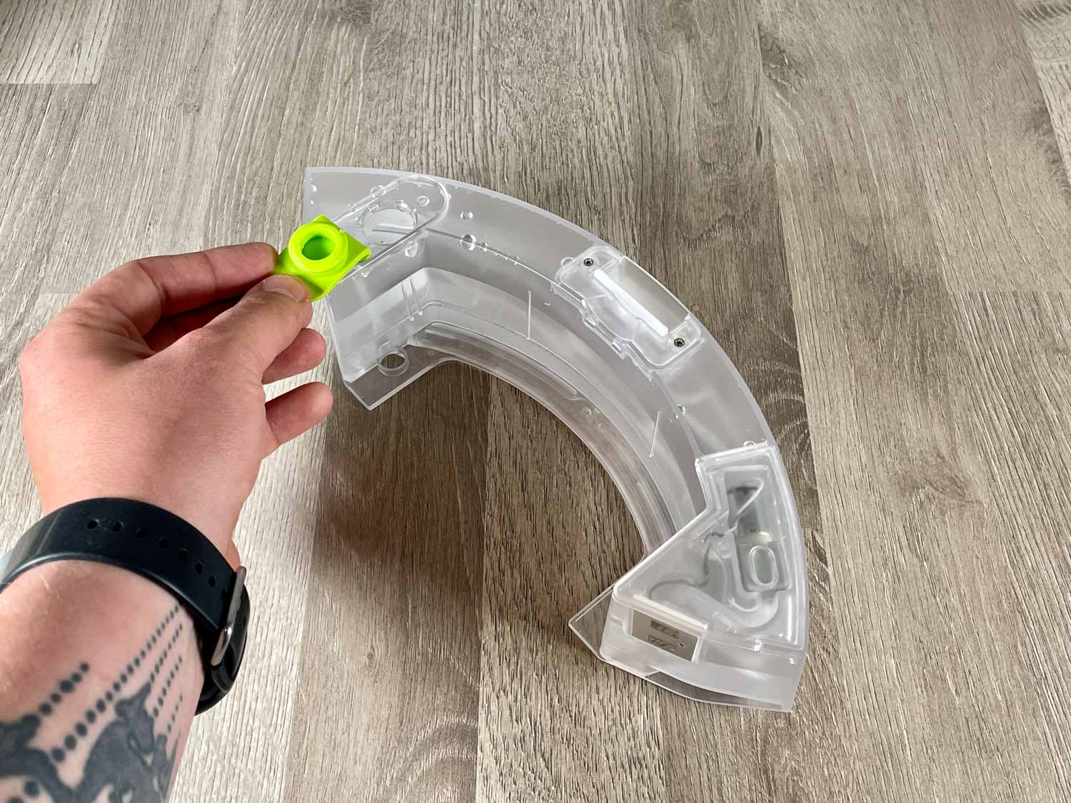

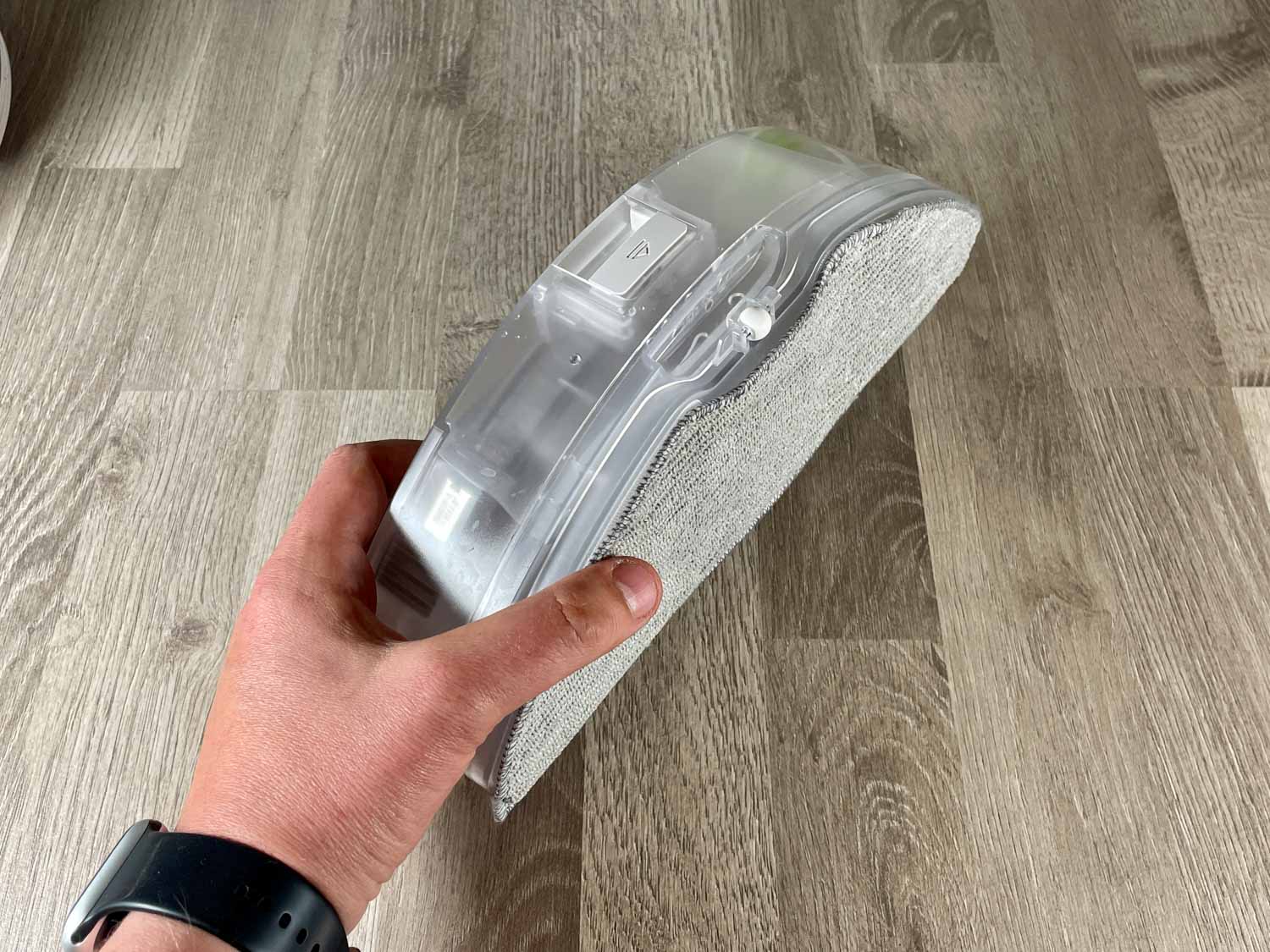

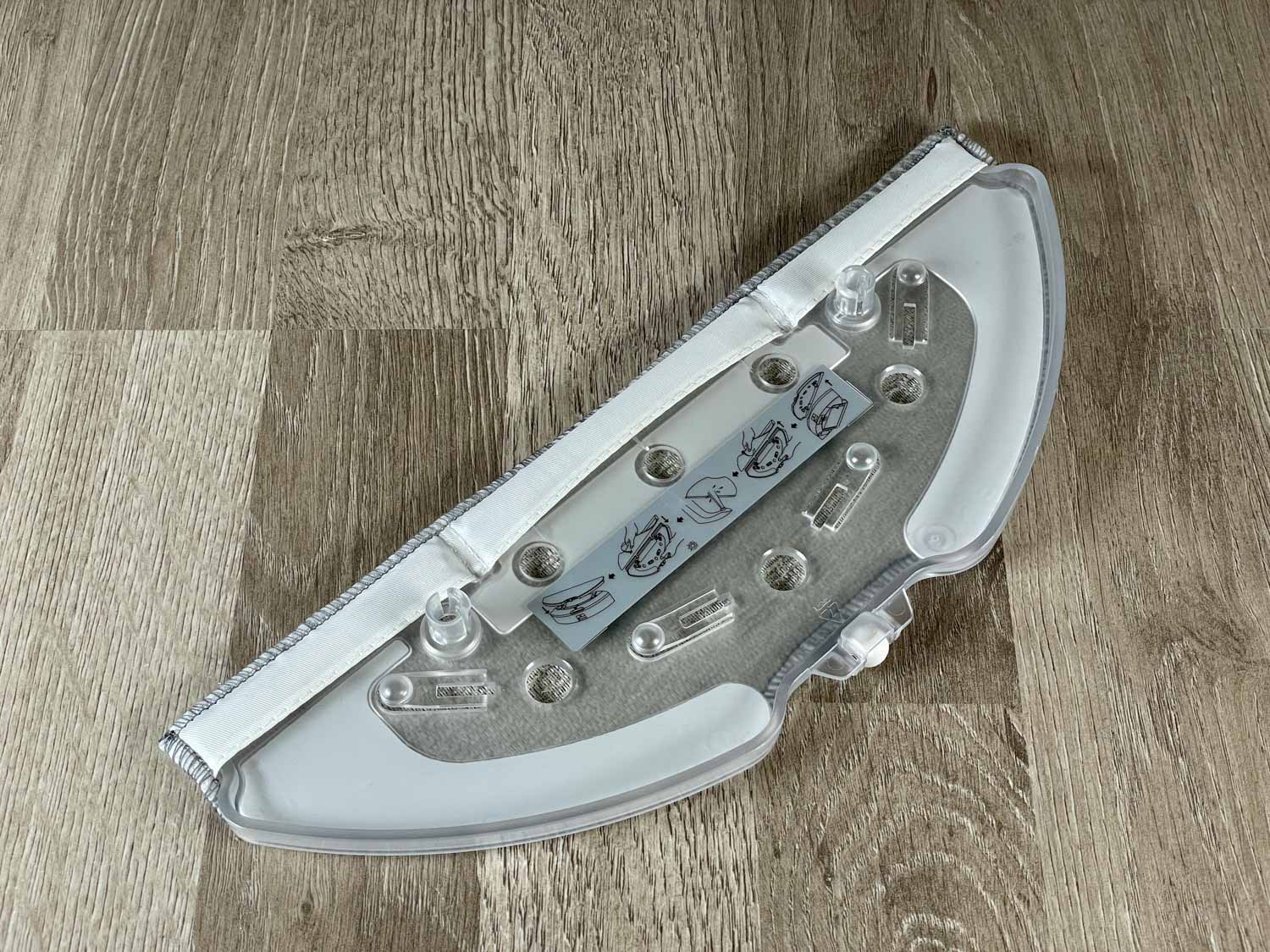

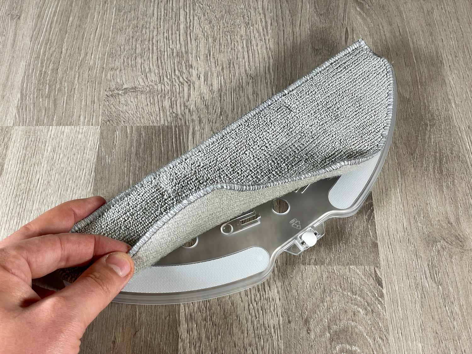

Die Wischplatte
Die Wischplatte wird bei einem entnommenen Wassertank angesteckt. Diese ist ebenfalls transparent und besitzt zwei Löcher, über die das Wasser auf das Tuch transportiert wird. Das Tuch hingegen wird über Klett auf die Wischplatte montiert. Kleine Abstandhalter auf der Platte drücken diese beim Reinigungsvorgang auf den Boden, damit ein wenig Druck den Schmutz besser lösen kann.
- Die Wischplatte des 360 S8
- Das Tuch wird über Klett befestigt
- Die Wischplatte wird von unten aufgesteckt
- Der Kombibehälter mit montierter Wischplatte

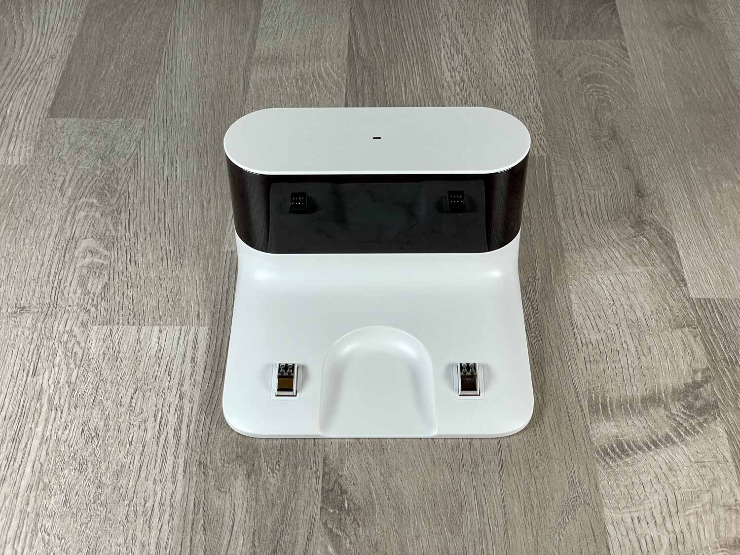

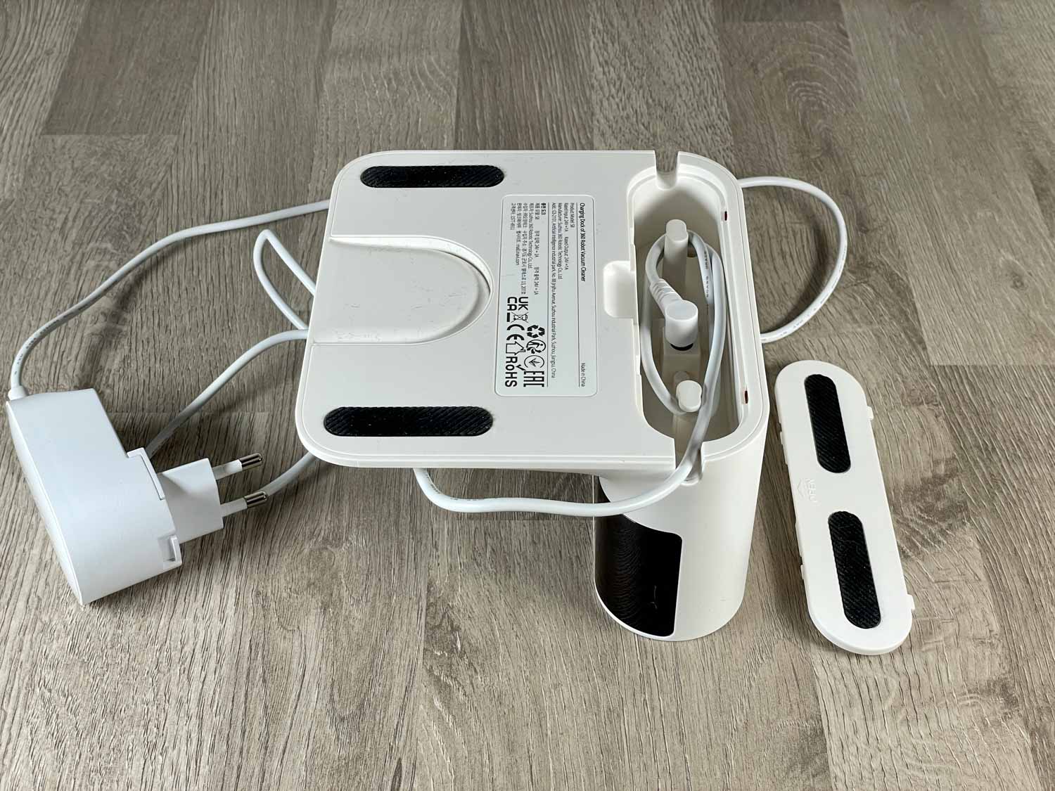

Die Ladestation
Die Ladestation ist in schwarz-weiß gehalten und verfügt über ein praktisches Kabelmanagement auf der Unterseite. Das mitgelieferte Netzkabel verfügt über viele Adapter, die für verschiedene Länder ausgelegt sind. Ein EU-Adapter ist natürlich enthalten. Die Ladestation ist schlicht, aber funktional.
- Die Ladestation des 360 S8
- Auf der Unterseite gibt es ein praktisches Kabelmanagement

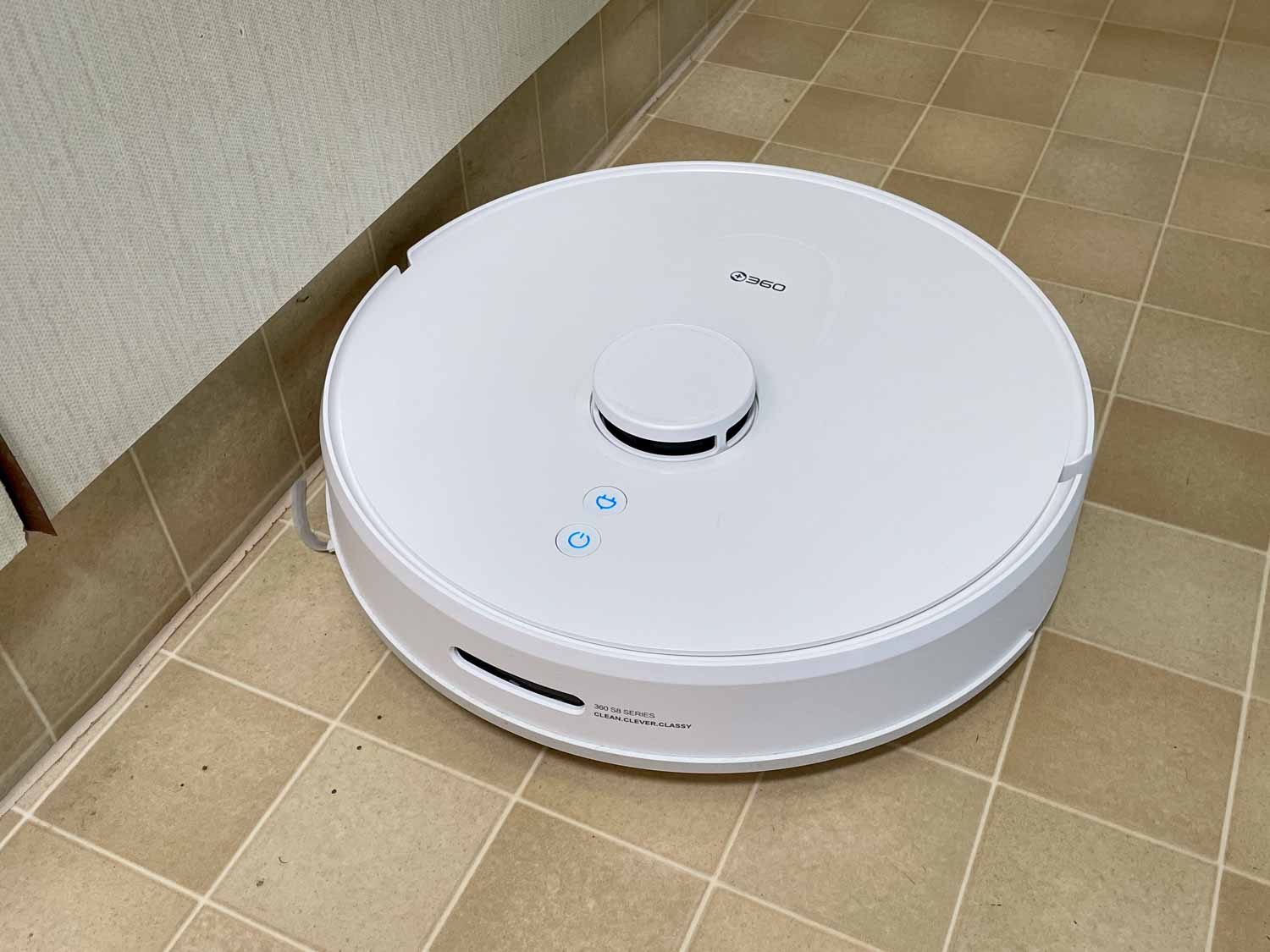

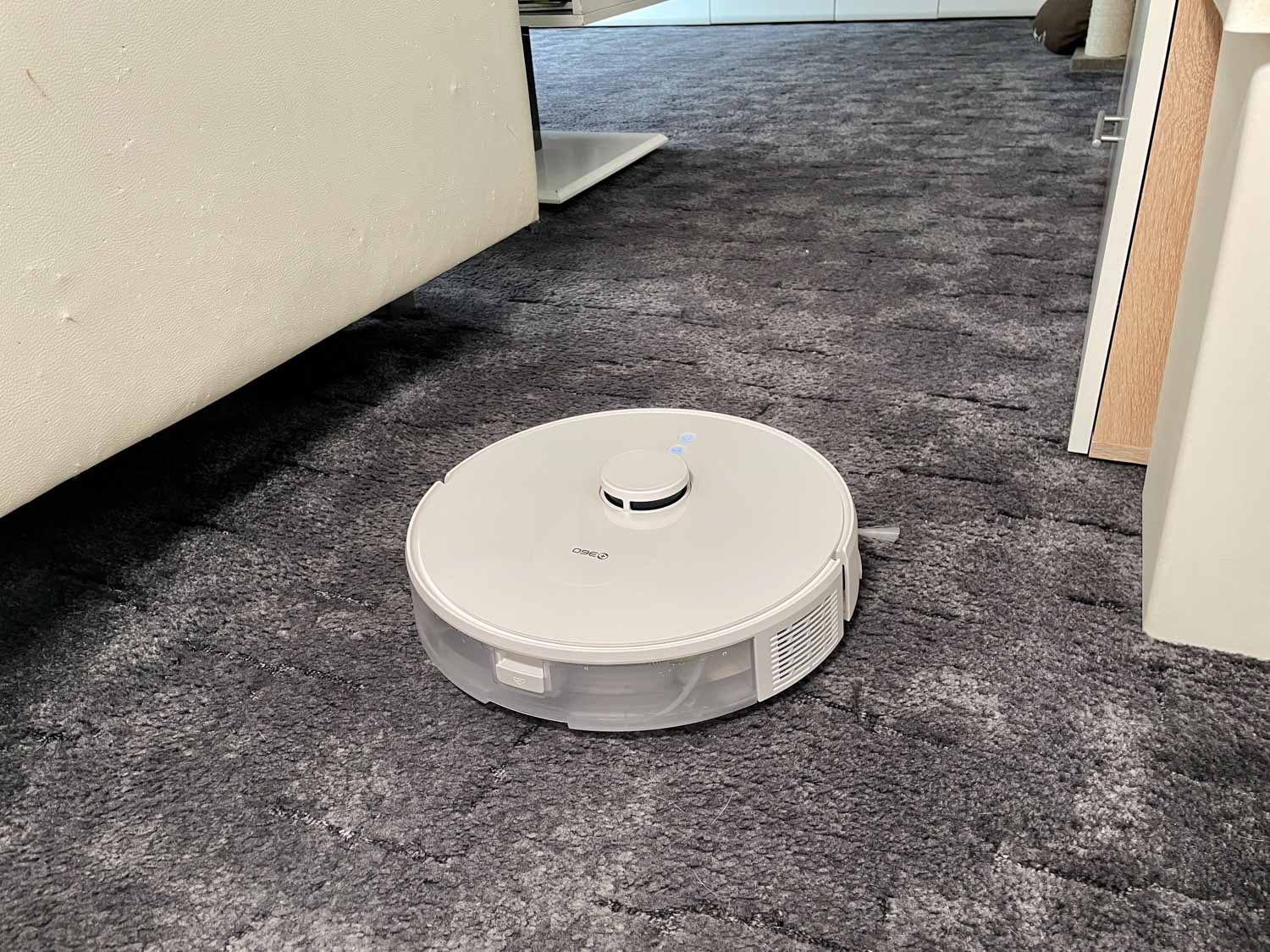

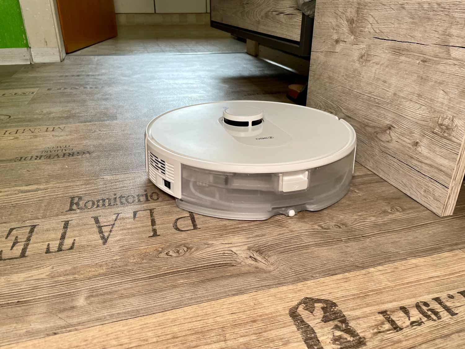

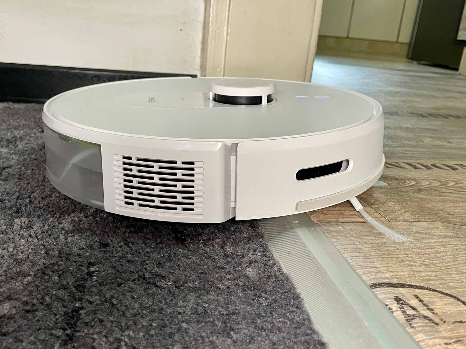

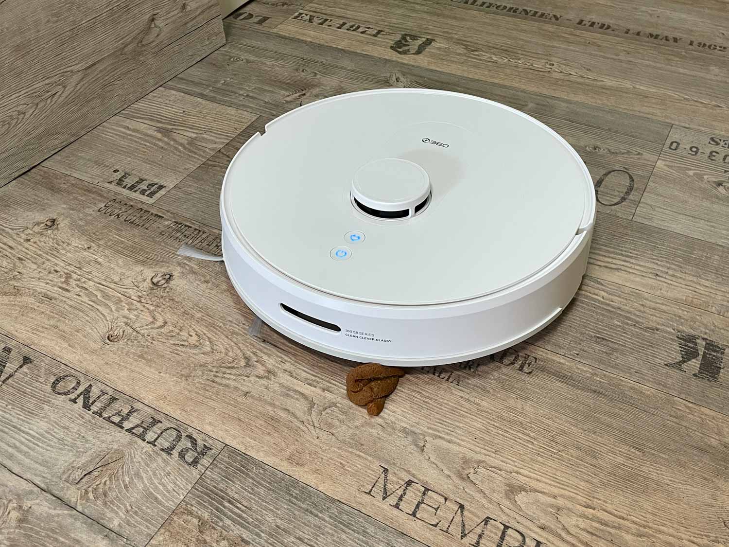

Der Umgang mit Hindernissen
Der 360 S8 besitzt, wie schon beschrieben, in der Front und seitlich zwei Infrarotsensoren, die ein starker Zusammenstoß mit Hindernissen wie Wänden, Möbeln oder Ähnliches verhindert. Dabei muss man jedoch beachten, dass Gegenstände mit einer geringen Höhe wie Socken, Kabel oder gar Hinterlassenschaften von Haustieren nicht beachtet werden. Diese werden einfach überfahren oder aus dem Weg geschoben. Der 360 S8 zeigte im Test, dass er sehr vorsichtig mit Wänden und Möbeln umgeht. Durch eine anpassbare Einstellung in der dazugehörigen App, kann man dem Roboter sagen, dass er mit Hindernissen besonders vorsichtig umgehen soll. Das funktioniert in der Praxis auch wunderbar. Hier gibt es nichts zu meckern.
- Türschwellen werden überfahren
- Der Roboter bremst vor Möbeln ab
- Zu kleine Hindernisse werden überfahren
- Er fährt an zu niedrigen Hindernissen entlang

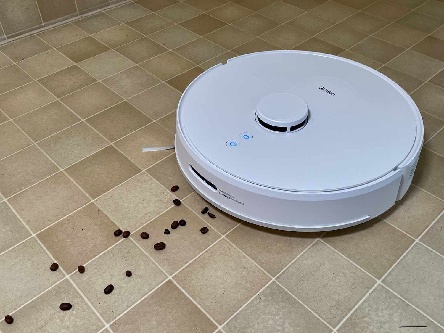

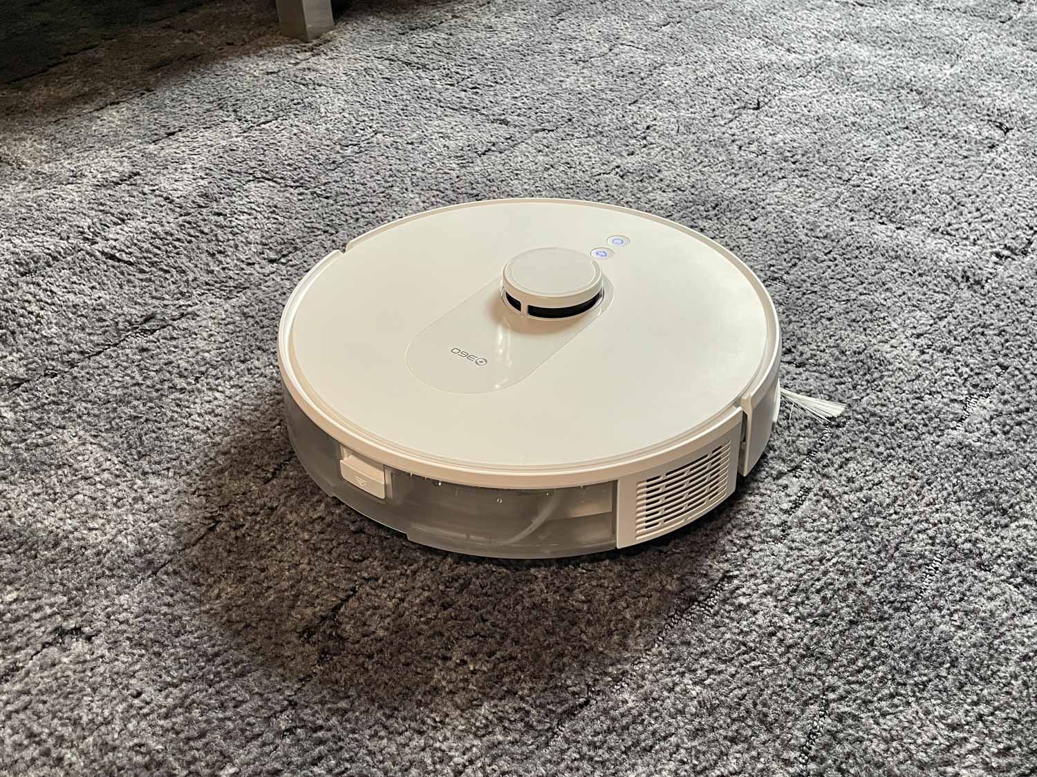

Die Reinigungsleistung des 360 S8
Mit angegebenen 2700 Pascal Saugkraft habe ich nicht viel erwartet. Jedoch wurde ich positiv überrascht. Mit dem täglich anfallenden Haushaltsschmutz kommt der 360 S8 hervorragend zurecht. Die Bürste liegt ziemlich weit auf dem Boden auf, was man in der Reinigungsfahrt durchaus hören kann. Man sollte jedoch bedenken, dass dieses Geräusch absolut nicht störend ist, da die restlichen Fahrgeräusche, wie auch das Geräusch der Saugleistung sehr leise ist. In meinem Haushalt streifen täglich zwei Wohnungskater in jedem Raum herum und verteilen fleißig Haare, Katzenstreu und ähnlicher Schmutz. Diesen hat der 360 S8 im Test erfolgreich beseitigen können. Auch die Reinigung auf Teppichboden hat sich als ausgezeichnet herausgestellt. Hier wurde jeder Schmutz ebenso restlos beseitigt. Außerdem erhöht der Roboter automatisch seine Leistung auf Teppichboden auf ein Maximum.
- Der 360 S8 hat eine ausgezeichnete Saugkraft
Qhioo 360 gibt an, dass der Roboter ganze 140 Quadratmeter reinigen kann. Im Test habe ich feststellen müssen, dass dies stimmt. Jedoch nur dann, wenn man Flächen ohne Hindernisse besitzt. Sobald Möbel oder andere Gegenstände im Haushalt herumstehen, schafft er dies nicht. Im Test fand ich heraus, dass bei einer effektiven Reinigungsfläche von 30 Quadratmeter der Akkustand auf 50 Prozent herunterging. Somit ist der 360 S8 nicht für sehr große Wohnungen geeignet, wenn man sich daran stört, dass das Gerät zwischenlädt.
- Auf Teppich wird die Saugleistung erhöht
Die Rand- und Eckenreinigung

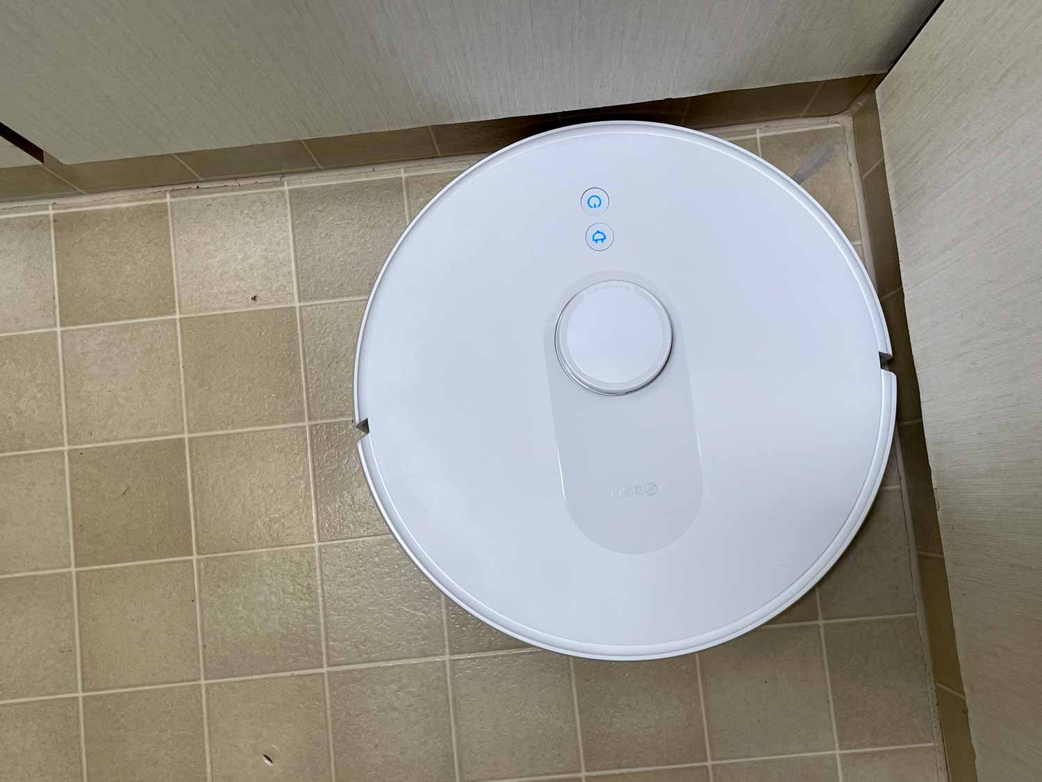

Der 360 S8 verfügt über eine sehr lange Seitenbürste. Diese kommt bei einer Randreinigung überaus nahe an den Rand und kann diesen erfolgreich sauber kehren. Auch die Eckenreinigung stellt sich als einwandfrei heraus. Hier muss man jedoch beachten, dass wenn der vorsichtige Modus eingeschaltet ist, er doch ein wenig Abstand zur Ecke hält. Ist dieser ausgeschaltet, dann drückt er sich tief in die Ecke, was zu einem optimalen Ergebnis führt.
- Die Randreinigung ist hervorragend
- Sehr gute Eckenreinigung

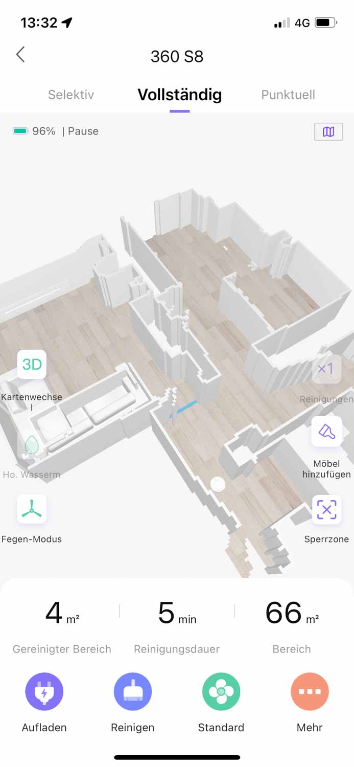

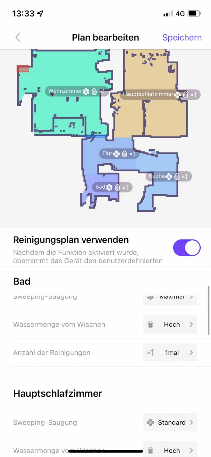

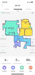

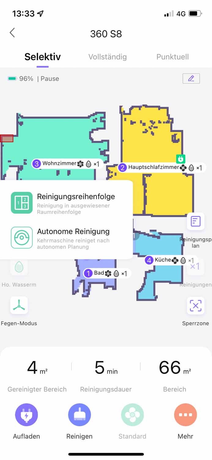

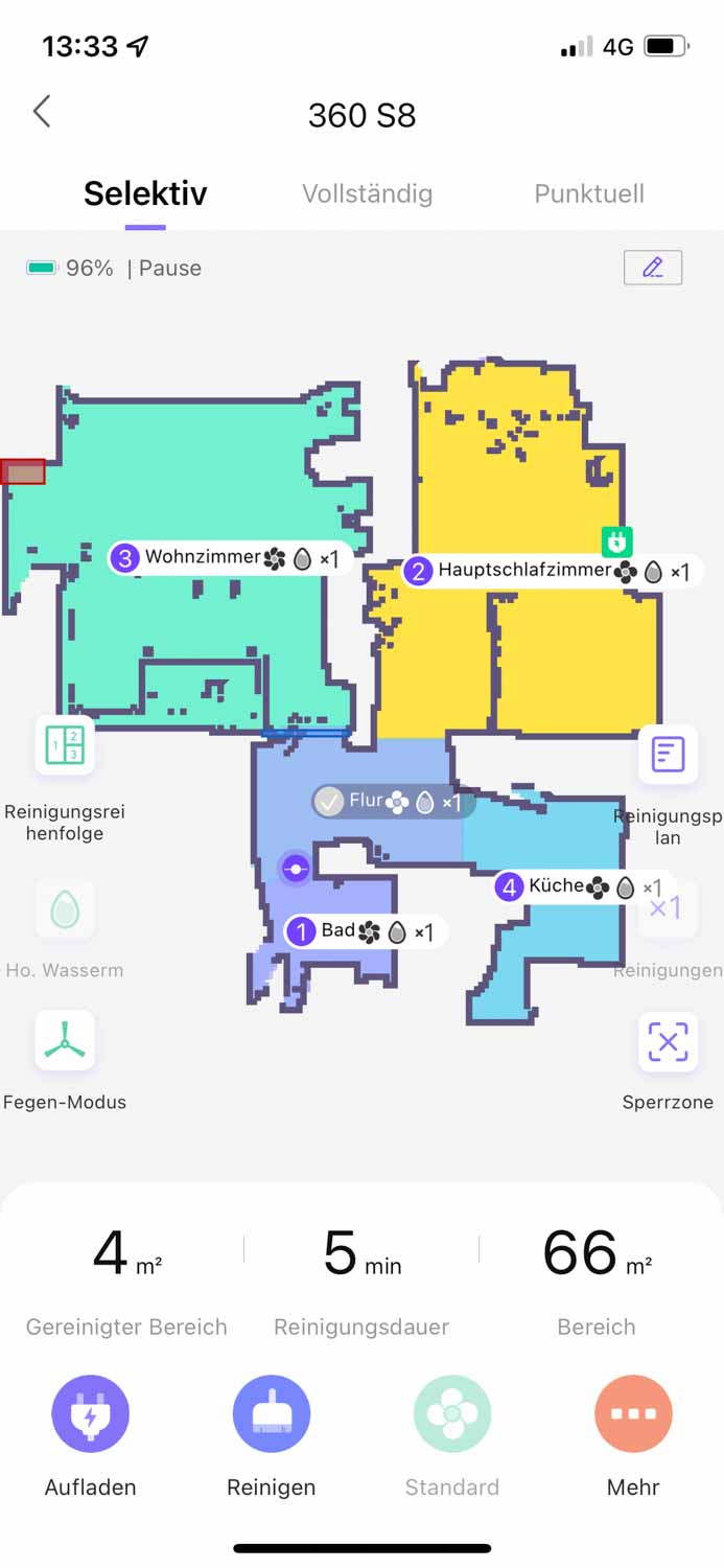

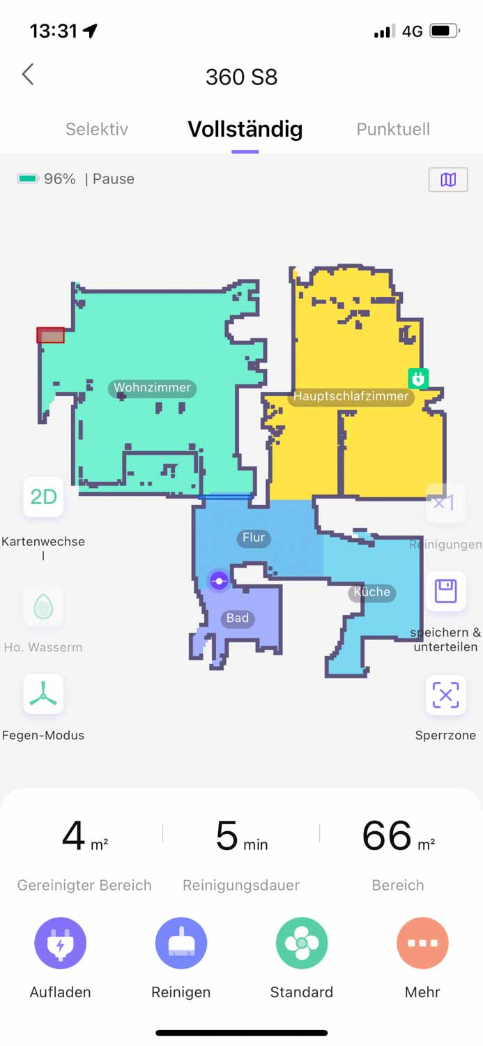

Die Karte und dessen Funktionsvielfalt
| Kartenerstellung | Der Roboter kartiert den Umriss des Haushaltes und spiegelt diesen auf dem Smartphone wider. |
| Schnelle Kartenerstellung | Der Roboter begibt sich auf Erkundungsfahrt, statt eine komplette Reinigung für die Kartenerstellung zu unternehmen. |

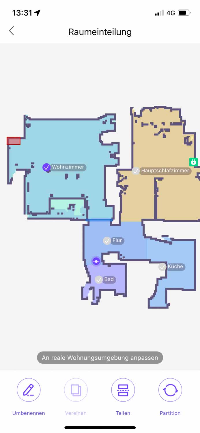

| Verschiedene Räume | Der Roboter unterteilt die erstellte Karte in einzelne Räume, die händisch angepasst werden können. |

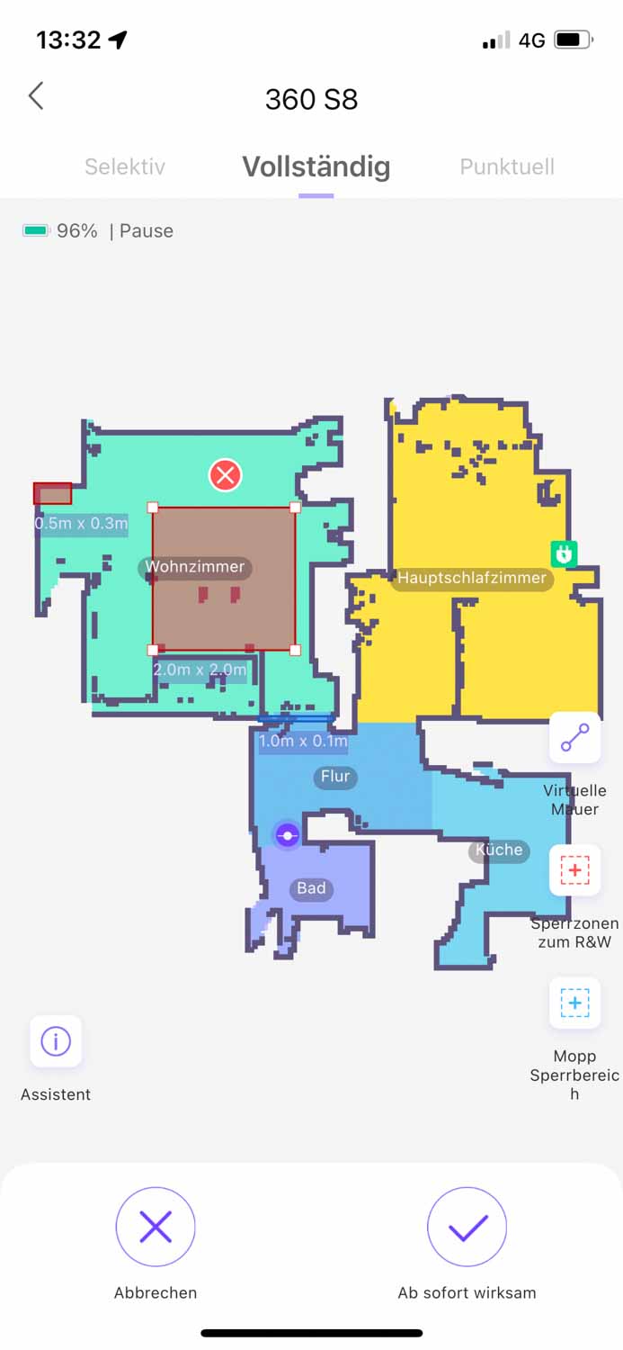

| Sperrzonen | Sperrzonen, virtuelle Wände und Nichtwischzonen sind einfach in die Karte einzuzeichnen. |
| Räume benennen | Alle Räume kann man individuell benennen. |
| Ablauf | Man kann einstellen, welche Räume zuerst gereinigt werden sollen. |
| Doppelter Ablauf | Es kann eine doppelte Reinigung einzelner Räume eingestellt werden. |

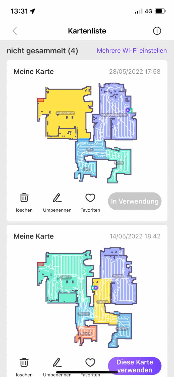

| Mehrfache Kartenspeicherung | Mehrere Karten können gespeichert werden, falls man mehrere Stockwerke hat. |
| Karte drehen | Die Karte kann nach Belieben gedreht werden. |
| Karte zurücksetzen | Die Karte kann immer vollständig gelöscht werden. |
| Ortung | Der Roboter kann von jeder Stelle aus geortet werden und weiß immer, wo er sich befindet. |
| Kartenansicht | Die Karte kann in 2D oder 3D eingesehen werden. |

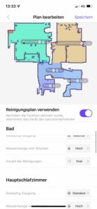

- Die erstellte Karte
- Mehrfache Kartenspeicherung
- Räume bearbeiten
- Sperrzonen einrichten

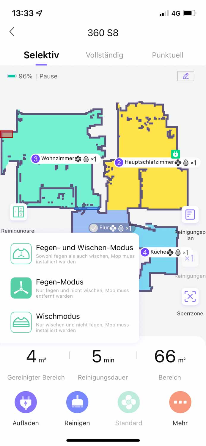

Die Reinigungseinstellungen
| Verschiedene Modi | Man kann auswählen zwischen nur Wischen, Wischen und Saugen oder nur Saugen. |
| Saugleistung | Die Saugleistung ist in 4 Stufen einstellbar. |
| Wischleistung | Die Wischleistung ist in 3 Stufen einstellbar. |
| Individuelle Leistung | Jeder Raum kann mit einer individuellen Reinigungsleistung eingestellt werden. Auch eine doppelte Fahrt in nur ausgewählten Räumen ist möglich. |
| Selektive Raumreinigung | Räume können einzeln oder nacheinander angefahren werden. |

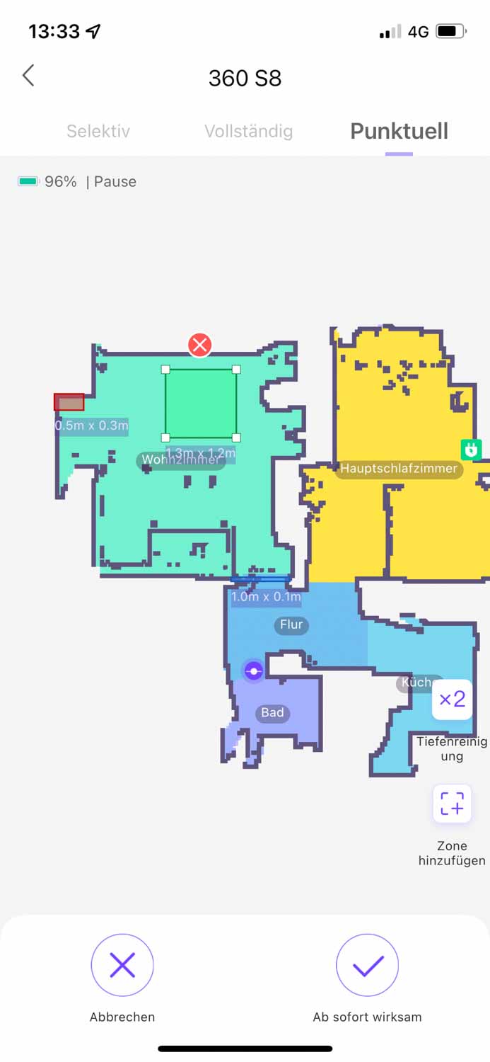

| Punktuelle Zonen | Punktuelle Zonen sind für eine schnelle Reinigung in die Karte einzuzeichnen. Nur die eingezeichneten Zonen werden dann gereinigt. |

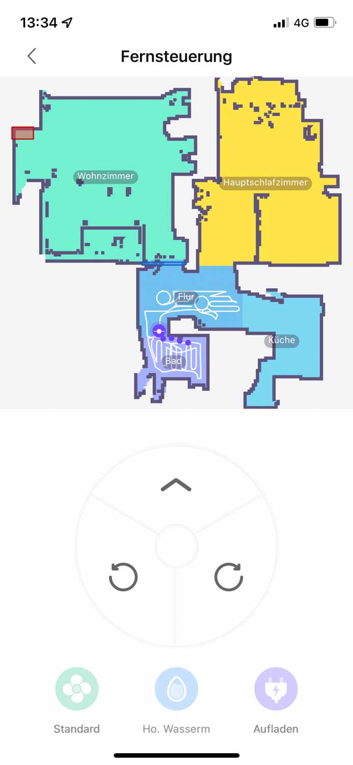

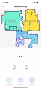

| Fernsteuerung | Der Roboter kann nach Belieben über die integrierte Fernsteuerung gelenkt werden. |
- Zonenreinigung
- Selektive Raumreinigung
- Individuelle Reinigungsleistung für die Räume
- Modus wählen

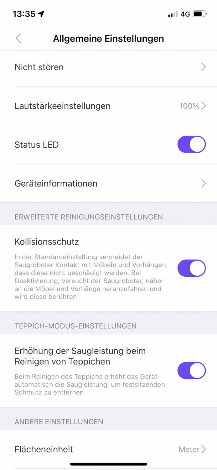

| Nicht Stören Modus | Abgebrochene Reinigungsfahrten werden zu bestimmten Zeiten nicht mehr gestartet und das LED-Licht wird gedimmt. |
| Lautstärke | Die Lautstärke kann individuell eingestellt werden |
| Status LED | Die Knopfleuchten können abgeschaltet werden. |
| Kollisionsschutz | Durch diese Einstellung kann der Roboter vorsichtiger mit den Möbeln und Gegenständen umgehen. |
| Teppicherkennung | Ist diese eingeschaltet, erhöht der Roboter automatisch seine Leistung auf Teppich. |

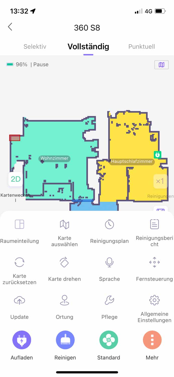

- Die Einstellungen
- Verschiedene Möglichkeiten
- Die Fernsteuerung
- Robotereinstellungen

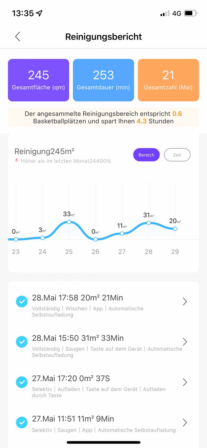

Protokolle und mehr
| Reinigungsprotokoll | Vergangene Reinigungen können mit verschiedenen Informationen eingesehen werden. |

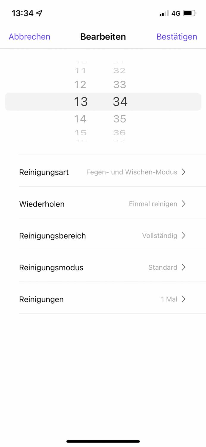

| Reinigungsplan | Der Roboter kann zu einer bestimmten Uhrzeit, an einem bestimmten Tag, mit einer individuellen Leistungseinstellung individuelle Räume anfahren. |

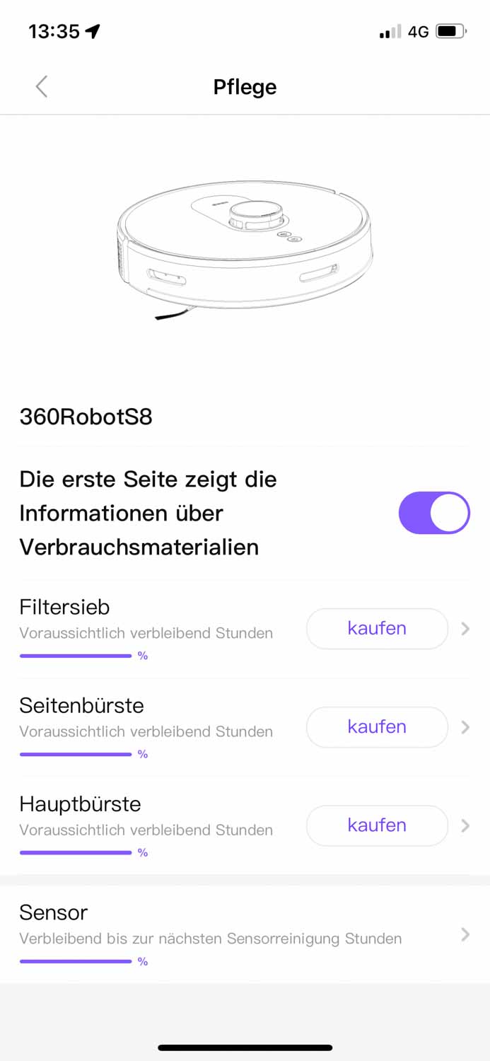

| Pflege | Die Wartung der Verschleißteile kann eingesehen werden. |

- Die Zeitsteuerung
- Der Verschleiß der Teile
- Das Reinigungsprotokoll
- Die 3D Ansicht der Karte
