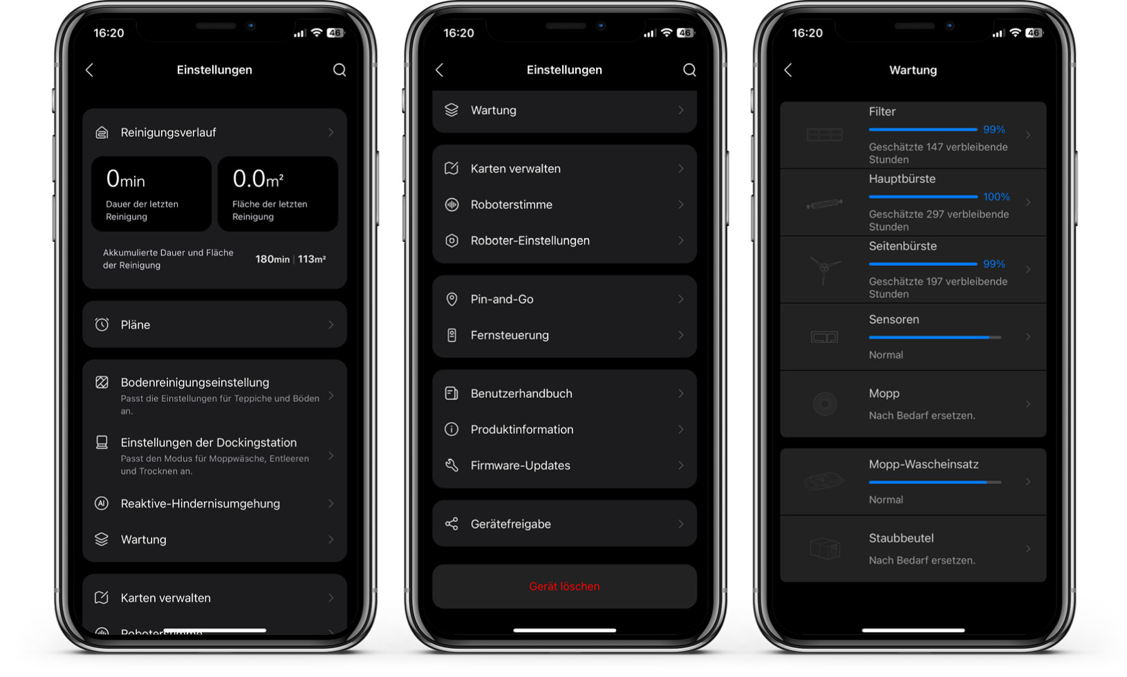

Praxistipps für den Roborock Qrevo Plus:
  • Kabel, Socken und kleine Gegenstände vor dem Start einer Reinigung aufräumen, da die Reactive-Tech-Hinderniserkennung diese regelmäßig überfährt.
  • Die herausnehmbare Waschschale der Station regelmäßig unter fließendem Wasser ausspülen, damit sich kein Schmutz festsetzt. Eine handelsübliche Bürste hilft bei hartnäckigen Rückständen.
  • Den Staubbeutel in der Station alle 4 bis 6 Wochen wechseln, damit die Absaugfunktion dauerhaft effizient arbeitet.

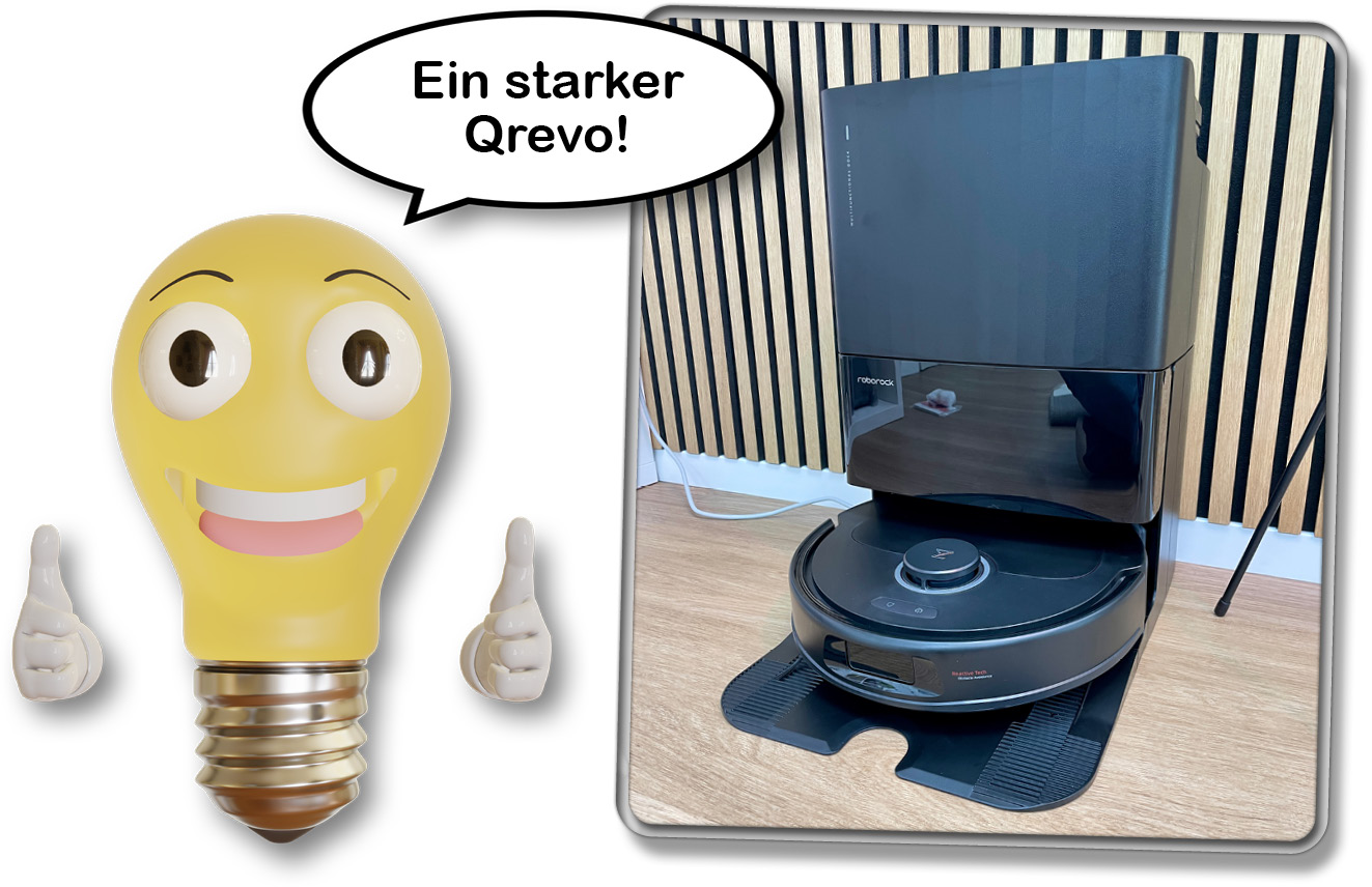

TEST | Ein Qrevo Pro mit Qrevo S-Station
Der Roborock Qrevo Plus ist eine Art Hybrid-Saugroboter, der aus zwei schon auf dem Markt erhältlichen Modellen zusammengesetzt wurde. Der Roboter entspricht dem Roborock Qrevo Pro, während die Station baugleich mit der des Roborock Qrevo S ist. Dadurch entstand ein Gerät, das etwas mehr kann als die S-Variante, aber günstiger ist als das Pro-Modell. Wir haben uns das Paket aus Saugroboter und Multifunktionsreinigungsstation natürlich ganz genau angeschaut.

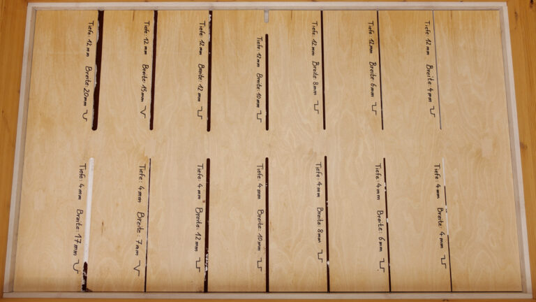

Fugen 8,25 von 56

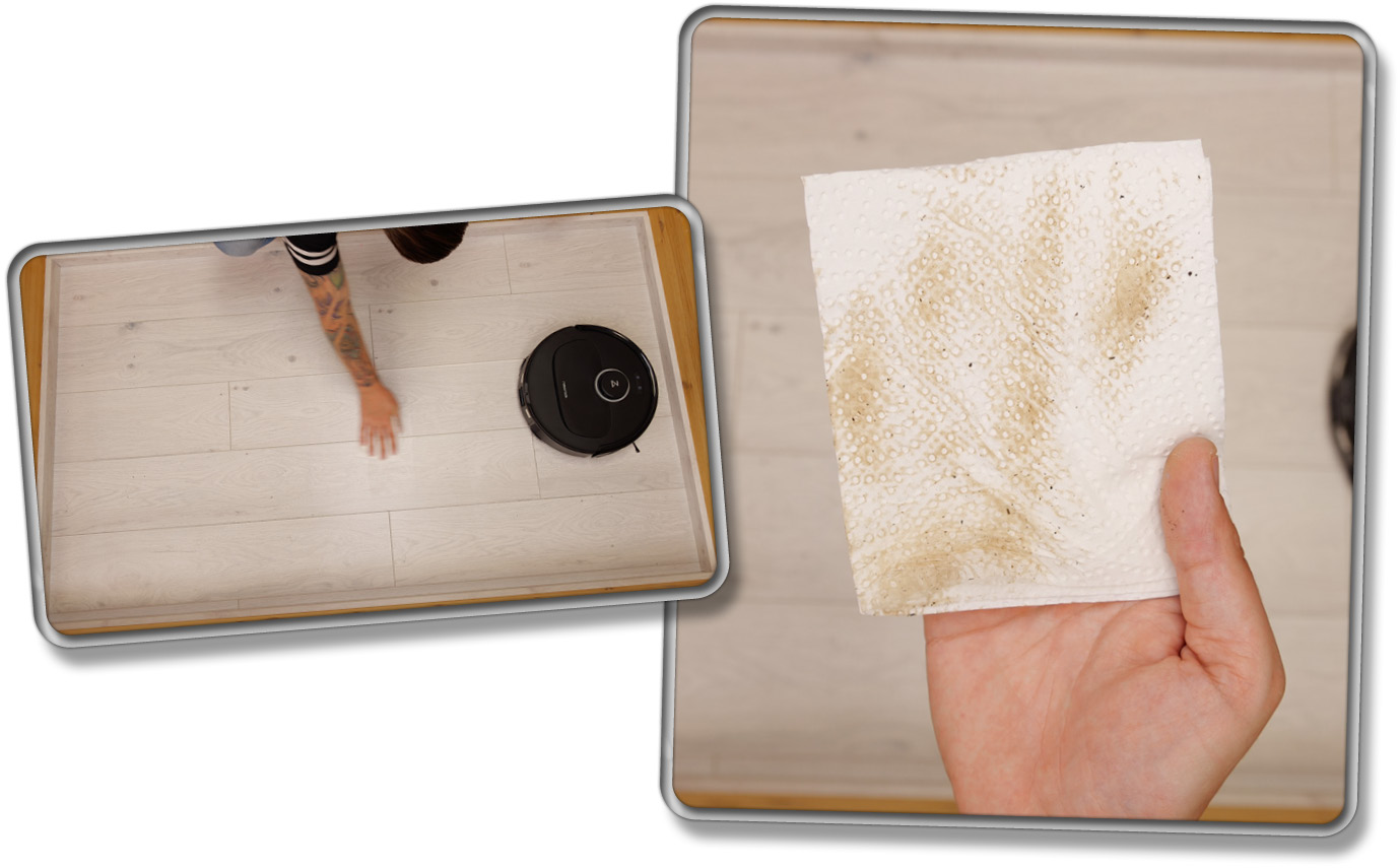

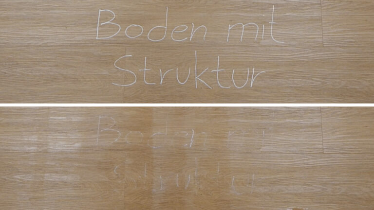

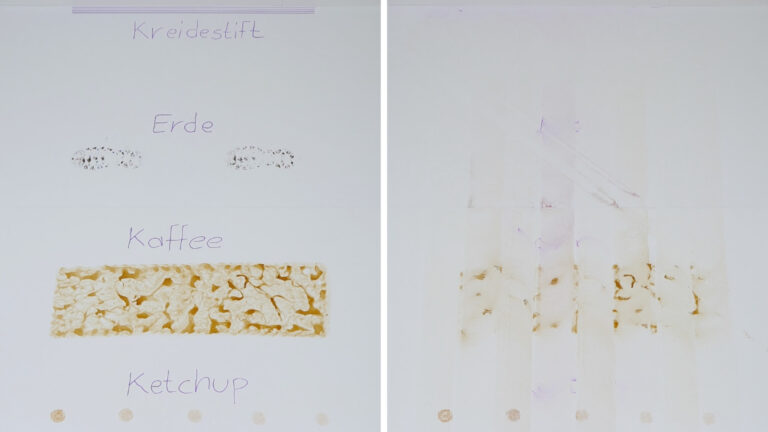

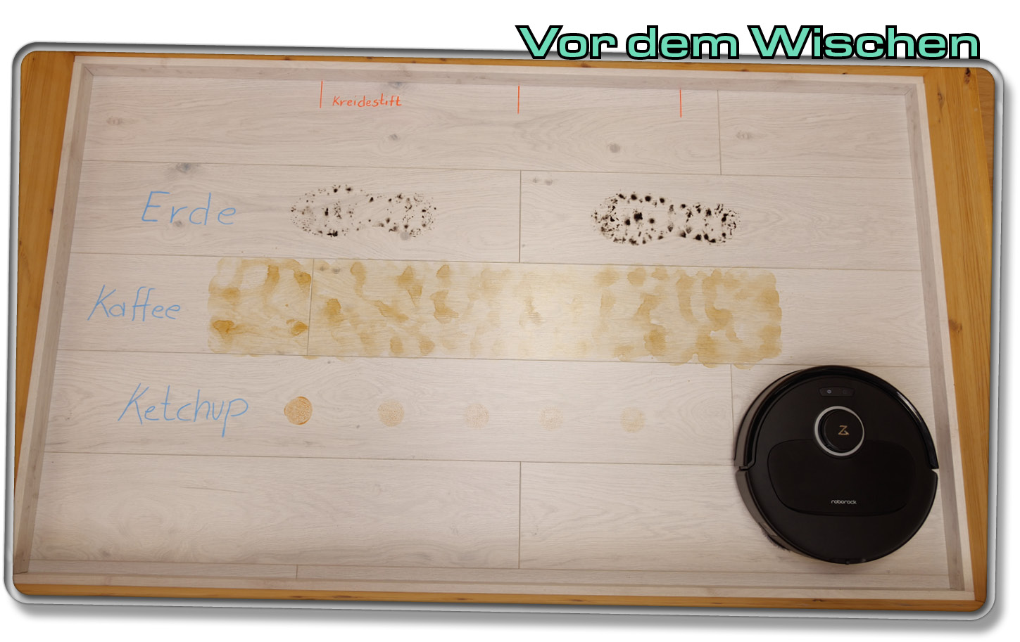

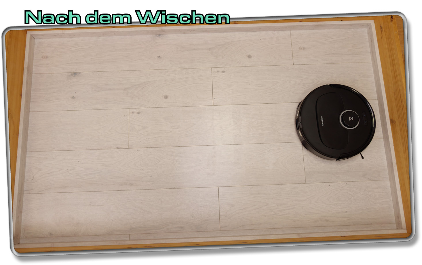

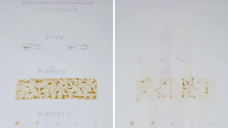

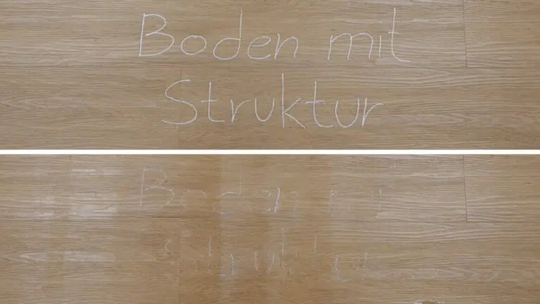

Note Wischen: 5,9 (Ungenügend)
Wischleistung Fläche Schmutz entfernen 0,5 von 4
Wischleistung Fläche Schmutz aufnehmen 0 von 4
Wischleistung Rand 3,5 von 4
Wischleistung Struktur aufnehmen 1,5 von 4
Wischleistung Kaffee 0 von 4

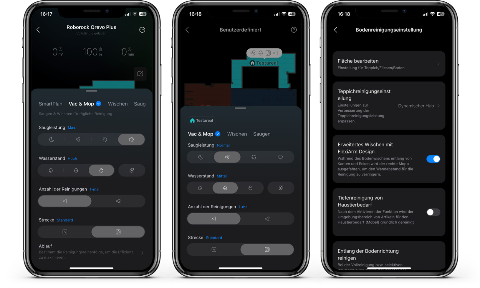

App 4 von 4

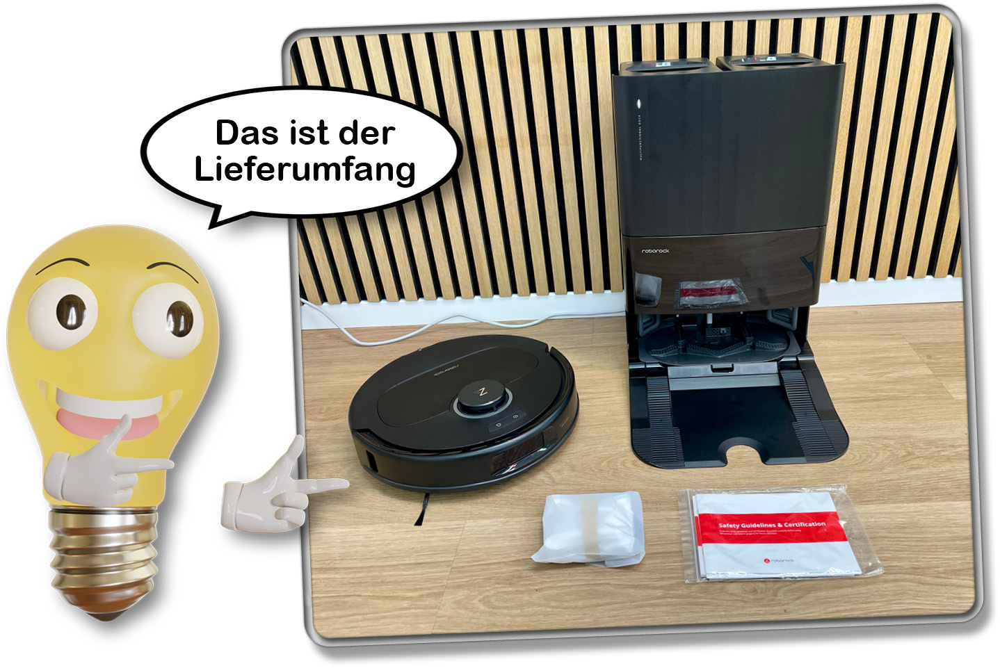

Der Lieferumfang des Roborock Qrevo Plus fällt überschaubar aus. Neben dem Saugroboter und seiner Reinigungsstation findet sich lediglich noch ein Ersatzstaubbeutel und die Bedienungsanleitung. Dabei hat man alles beigelegt, was für einen sofortigen Betrieb notwendig ist. Allerdings hatte der Roborock Qrevo S zwei zusätzliche Wischmopps mit im Lieferumfang, die beim Qrevo Plus fehlen.
Das ist der Lieferumfang des Roborock Qrevo Plus

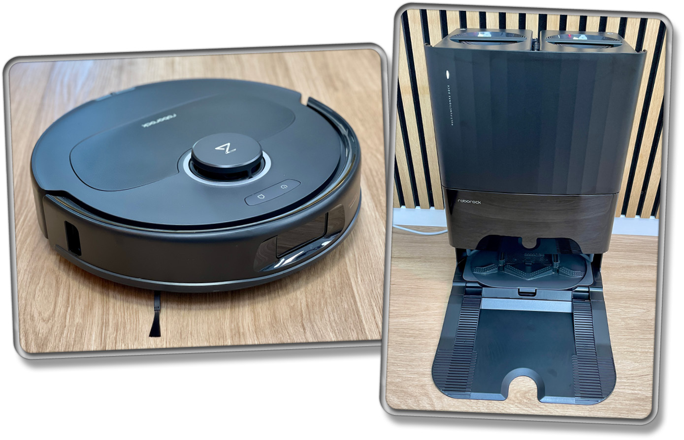

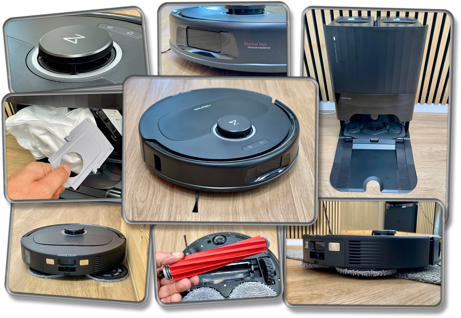

DESIGN | So sieht der Roborock Qrevo Plus aus
Der Roborock Qrevo Plus sieht einem normalen Qrevo sehr ähnlich. Die Verarbeitungsqualität ist gut und man hat auch nicht an Zierelementen gespart. Wir haben ein komplett schwarzes Testgerät erhalten, das etwas anfällig für Fingerabdrücke ist, jedoch mit einem silberfarbenen Ring um den Laserturm dekorativ aufgewertet wurde.
So sieht unser Testgerät Roborock Qrevo Plus aus

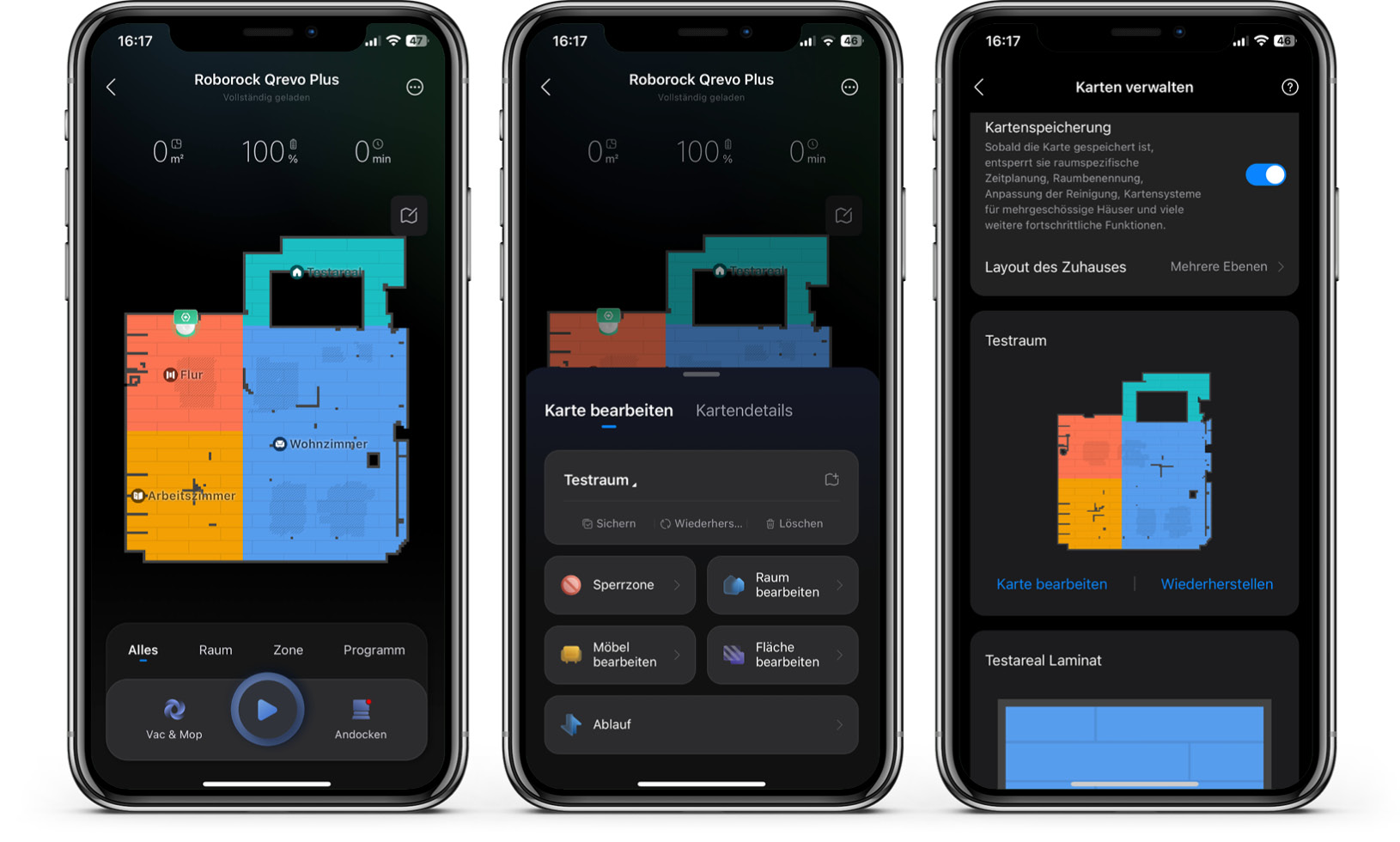

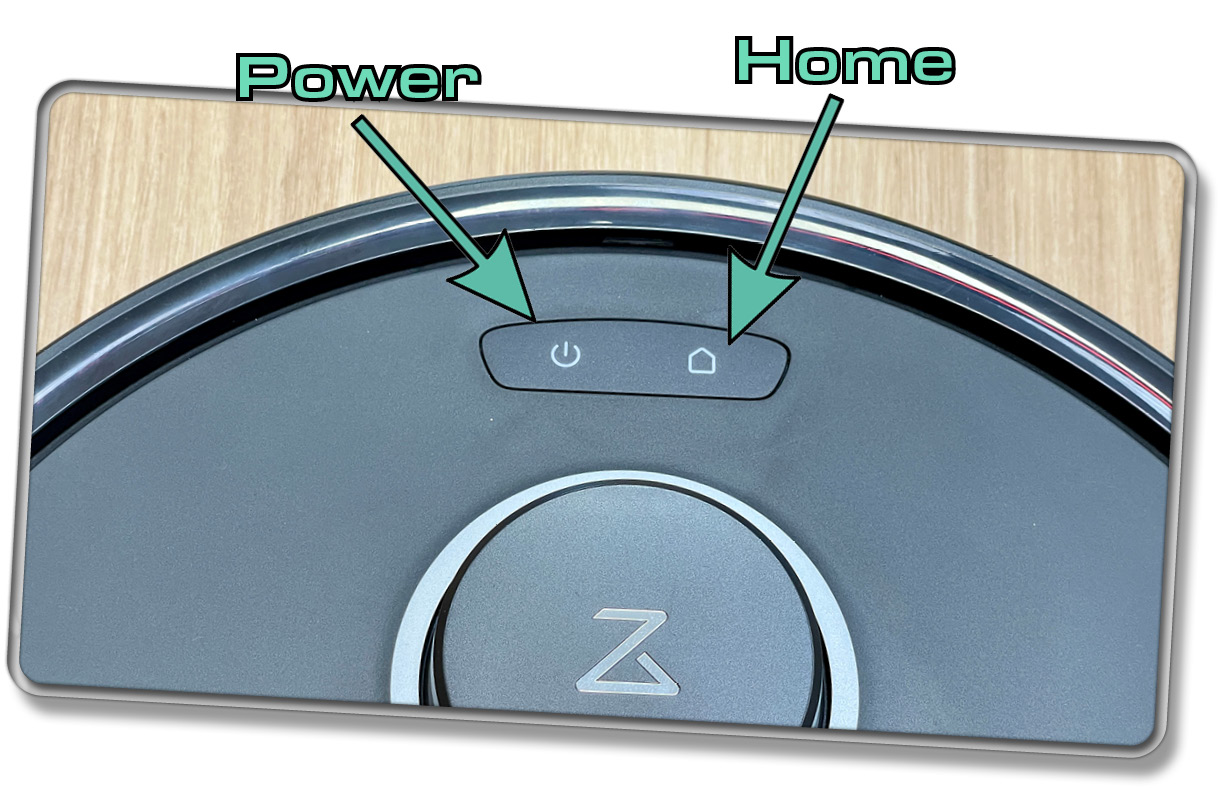

Oberseite | So wird der Saugroboter gesteuert
Auf der Oberseite befinden sich zwei gummierte und mit LEDs beleuchtete Tasten, die direkt vor dem federnd gelagerten Laserturm platziert wurden. Mit den Tasten können folgende Aktionen ausgelöst werden:
Außerhalb der Station
  • Power | Saugroboter ein- oder ausschalten bzw. eine Reinigung starten oder pausieren.
  • Home | Mit dieser Taste schickst du den Saugroboter zurück zur Station.
In der Station
  • Home kurz gedrückt | Startet die automatische Absaugfunktion.
  • Home lang gedrückt | Startet die automatische Moppwäsche.
Über diese Tasten wird der Roborock Qrevo Plus manuell gesteuert

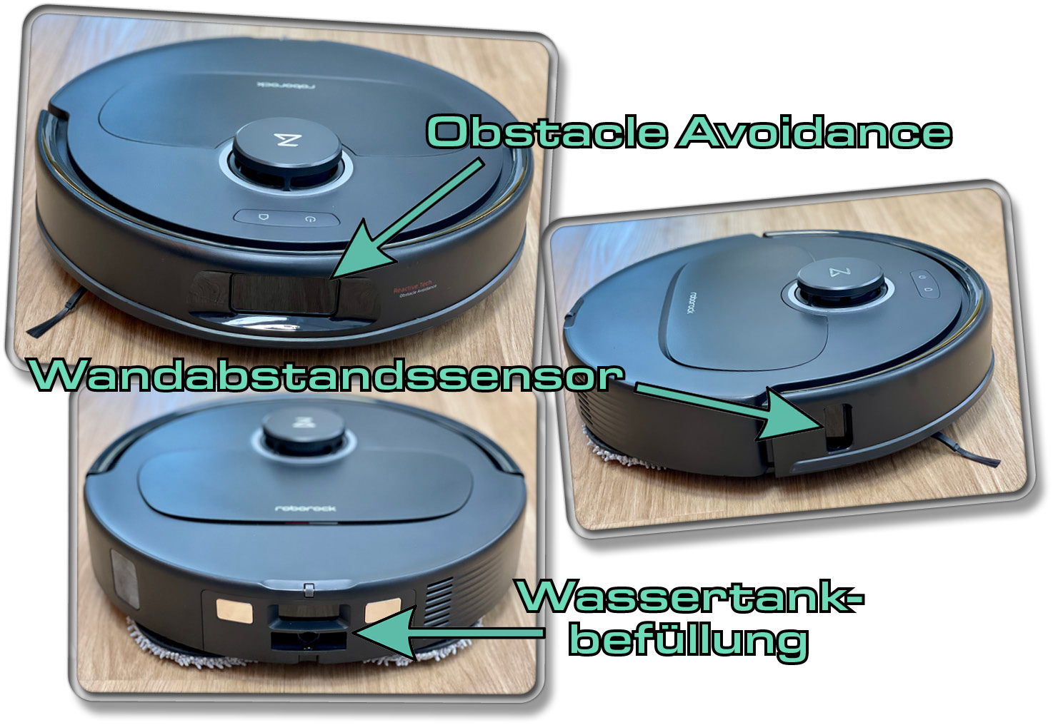

Front, Seite, Heck | Das befindet sich ringsum

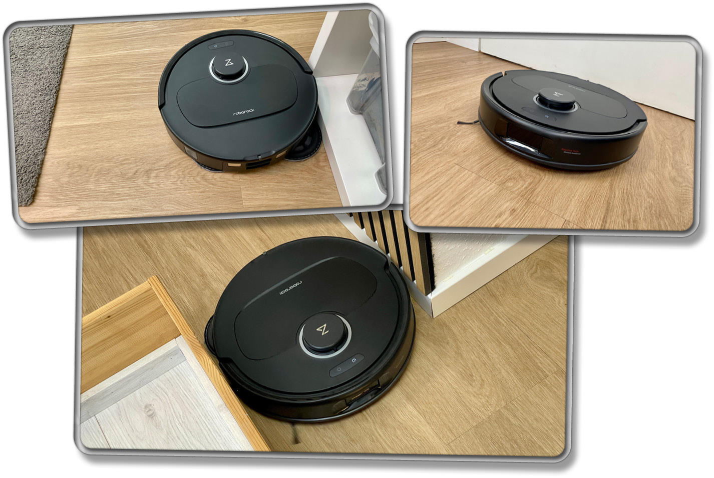

Auf der Front erkennt man ein schwarzes Fenster, hinter dem die Reactive-Tech-Hindernisvermeidung sitzt. Dabei handelt es sich um eine Obstacle Avoidance, die dank strukturiertem Licht aufkommende Objekte erkennt und den Roboter zum Ausweichen bewegt. Seitlich befindet sich ein einziger Wandabstandssensor und am Heck die Ladekontakte, die von einem Absaugloch und einem Loch für die Wasserauffüllung begleitet werden.
So sieht der Roborock Qrevo Plus ringsum aus

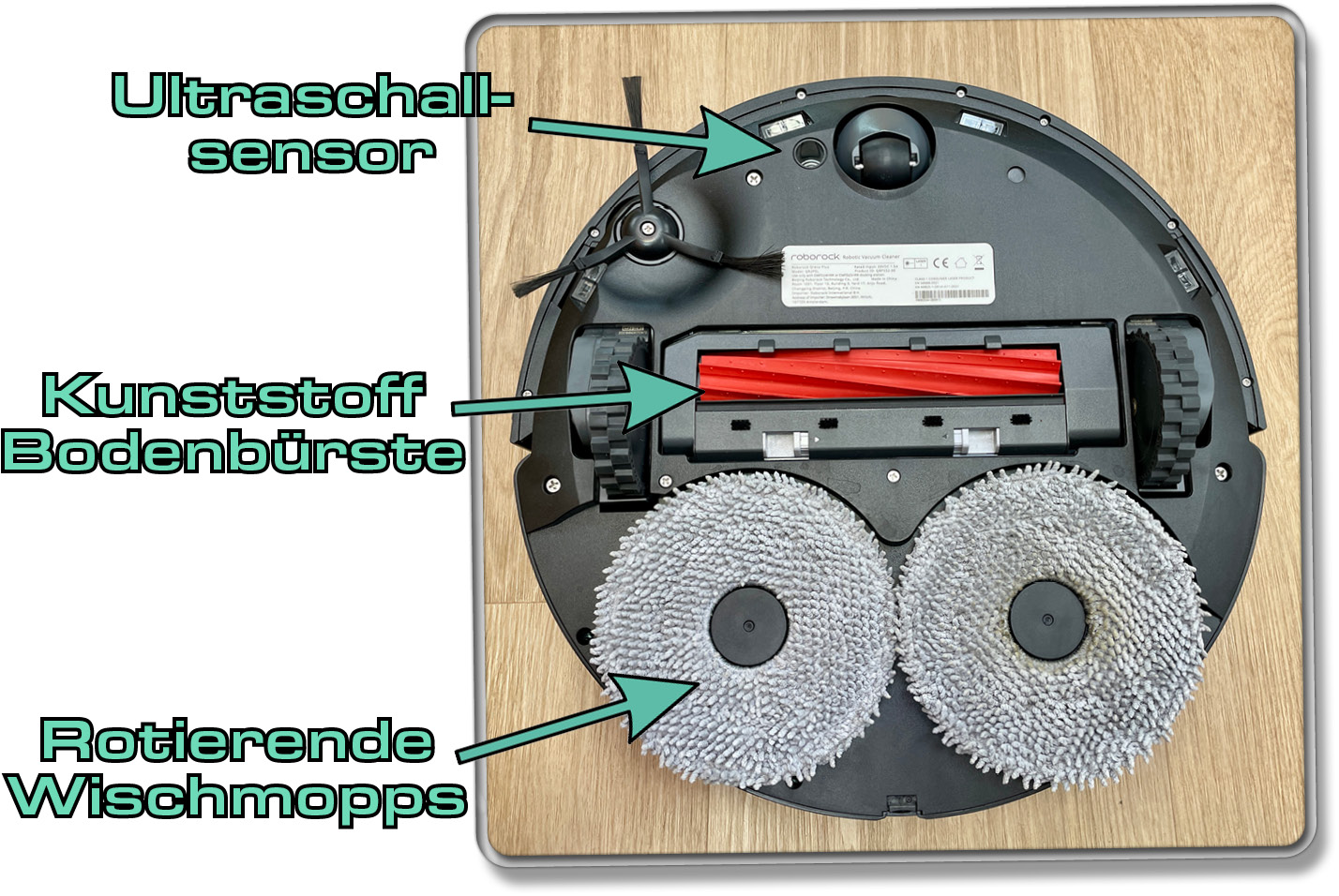

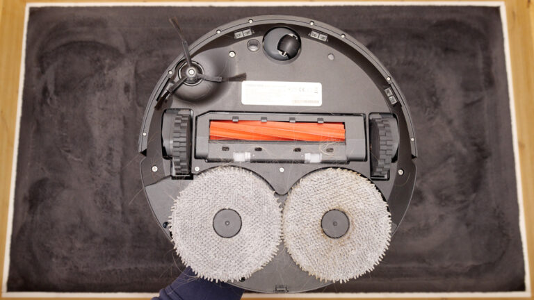

Unterseite | Sensoren helfen bei der Bodenerkennung

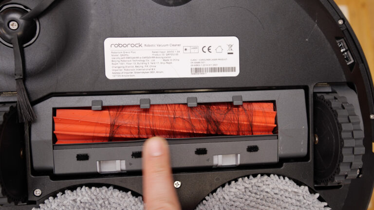

Auf der Unterseite des Roborock Qrevo Plus befinden sich eine vollgummierte Bodenbürste und eine Seitenbürste aus Borsten. Zudem findet man neben dem Lenkrad einen Ultraschallsensor, der Teppichboden von Hartboden unterscheiden kann. Zusätzlich wurden zwei große Wischmopps am Ende der Unterseite platziert sowie insgesamt vier Absturzsensoren verbaut.
Das alles befindet sich auf der Unterseite des Roborock Qrevo Plus

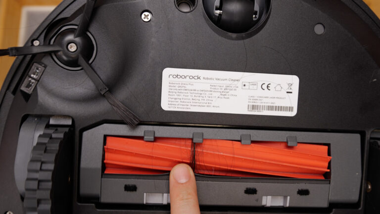

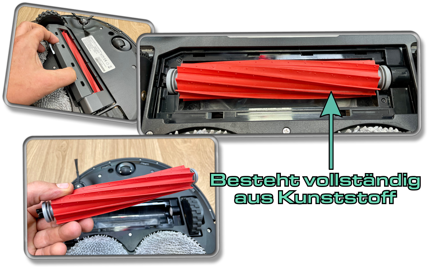

BODENBÜRSTE | Vollständig aus Gummi
Die Bodenbürste des Roborock Qrevo Plus besteht, wie von Roborock gewohnt, vollständig aus Gummi. Das Design soll weniger Tierhaare aufwickeln, muss jedoch auch bei langen Haaren seine Stärken unter Beweis stellen. Dazu kommen wir im Haare-Abschnitt weiter unten. Seitlich befinden sich aufdrehbare Halterungen, die ein leichtes Entfernen von Haaren ermöglichen. Außerdem lässt sich die Bürste durch das Öffnen der Bürstenabdeckung ohne großen Aufwand entnehmen.
Das ist die Bodenbürste des Roborock Qrevo Plus, die vollständig aus Gummi besteht

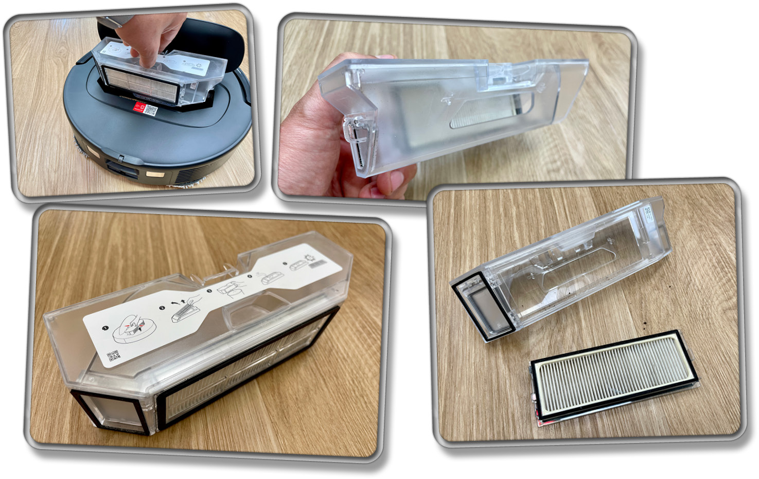

STAUBBEHÄLTER | Mit Rückschlagklappe
Der vollständig transparente Staubbehälter fasst ein Volumen von 330 ml und ist damit größer als der des Roborock Qrevo Master. Dazu verfügt er über eine Rückschlagklappe, die verhindert, dass eingesaugter Schmutz während der Reinigung wieder herausfällt. Begleitet wird der Staubbehälter durch einen Feinstaubfilter, der beim Entfernen die einzige Öffnung für die manuelle Entleerung freigibt. Ein kleines Loch ist seitlich angebracht, das für die Absaugfunktion in der Station zuständig ist.
Das ist der Staubbehälter des Roborock Qrevo Plus

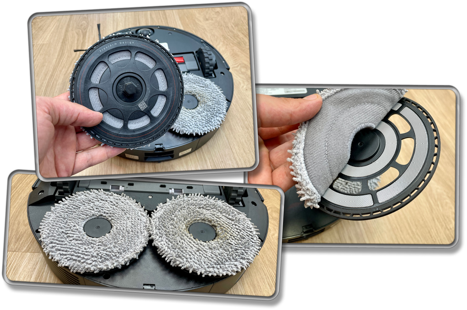

WISCHMOPPS | Rotierend und anhebbar
Die Wischmoppteller des Roborock Qrevo Plus haften magnetisch am Saugroboter und können leicht abgezogen werden. Die Wischmopps selbst haften wiederum mittels Klettverschluss an den Tellern, sodass sie sich einfach ablösen lassen, um sie gelegentlich in der Waschmaschine zu waschen.
Die Wischmopps haften magnetisch am Roborock Qrevo Plus und können samt Teller abgezogen werden

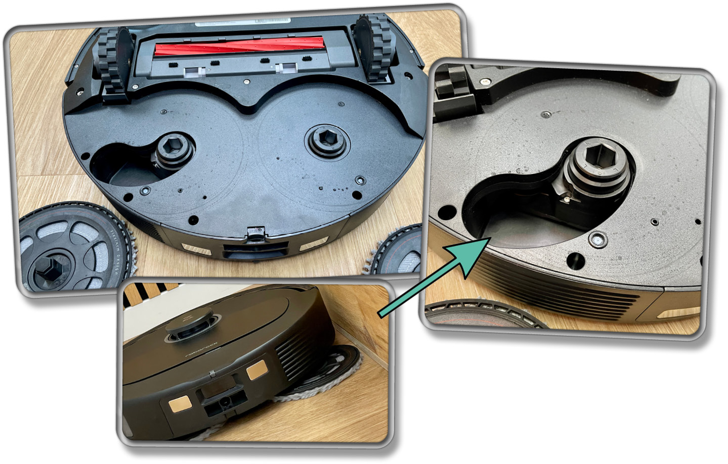

Ausfahrbar | FlexiArm-Design für den Wischmopp
Wenn man genauer hinschaut, findet man unter einem der Wischmopps die Mechanik für das Wischen am Randbereich. Diese ist deutlich erkennbar und sorgt dafür, dass der Wischmopp bei jeder Randfahrt ausgefahren wird, damit auch die Randbereiche gewischt werden. Zudem ist diese Technologie flexibel gelagert, was eine genaue Anpassung an Schwellen ermöglicht.
Die Mechanik für den ausfahrbaren Wischmopp befindet sich unter einem der Wischteller

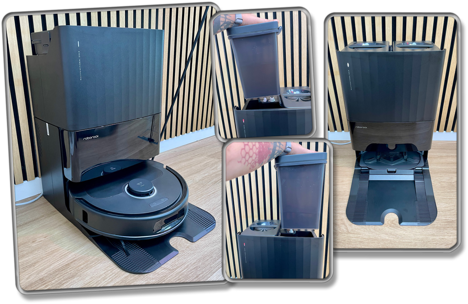

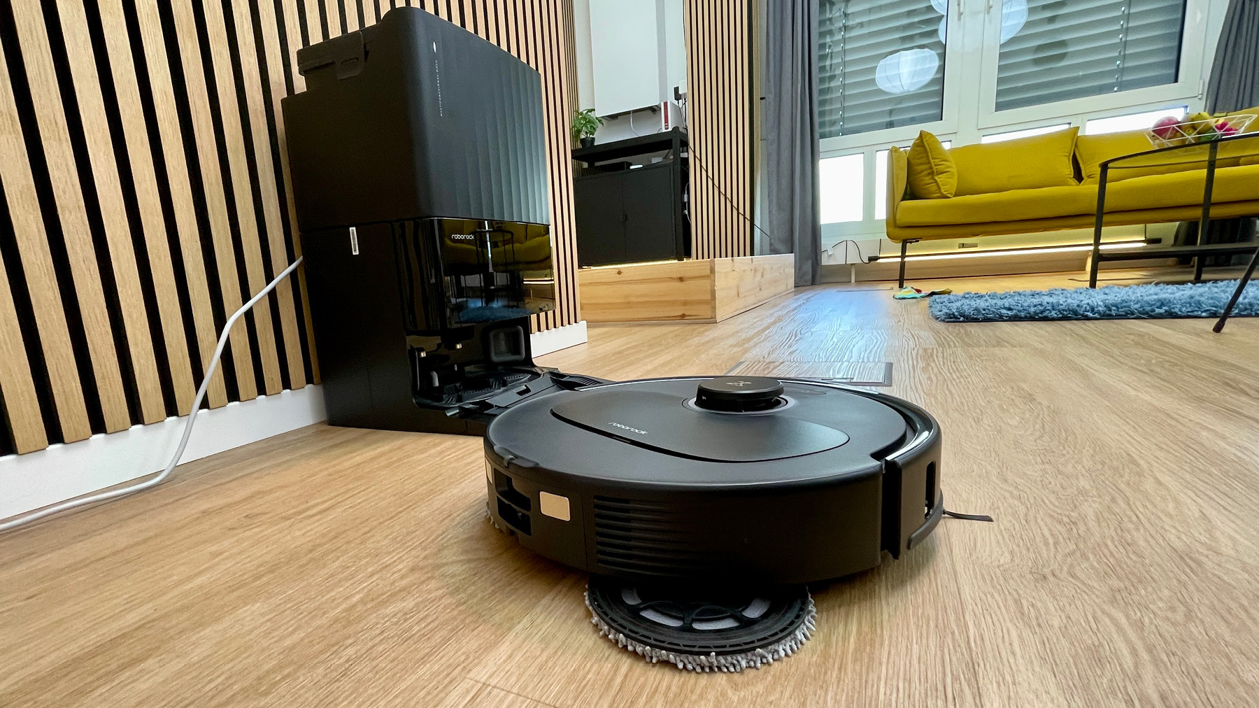

REINIGUNGSSTATION | Moppwäsche, Absaugung, Befüllung und Trocknung
Roborock Qrevo Plus
Roborock Qrevo Plus bei Media Markt
Gönnt euch die Mischung aus zwei Qrevo-Modellen und spart euch dabei bare Münze!
Gönnt euch die Mischung aus zwei Qrevo-Modellen und spart euch dabei bare Münze! Weniger anzeigen
Die mitgelieferte Reinigungsstation ist nicht nur eine Ladestation, sondern kann den Roborock Qrevo Plus vollumfänglich sauber halten. Die Verarbeitungsqualität ist hervorragend und das Design unseres schwarzen Testgeräts ist hochwertig verarbeitet. Zwei Wassertanks befinden sich auf der Oberseite. Diese lassen sich einfach herausziehen, um sie zu füllen oder zu entleeren, und versorgen die Moppwäsche stets mit Frischwasser.
Das ist die Reinigungsstation des Roborock Qrevo Plus

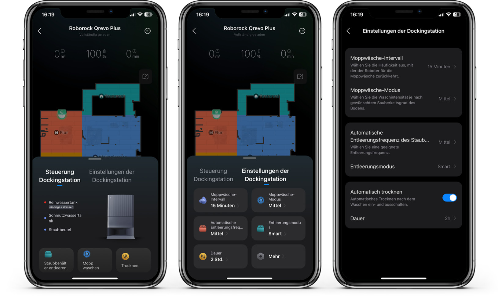

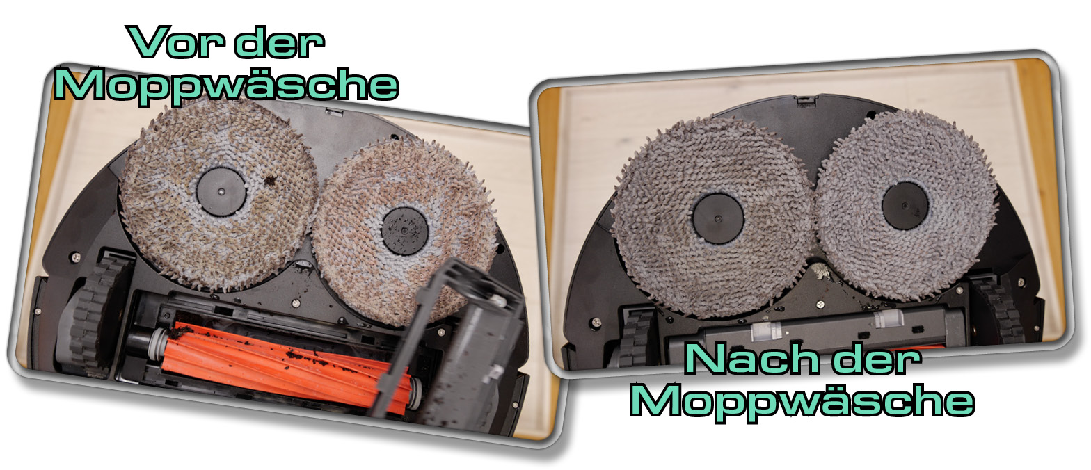

Moppwäsche | Stets saubere Wischmopps
Die Station wäscht die Wischmopps des Roborock Qrevo Plus vor, nach und während jeder Reinigung gründlich aus. Dabei wird Frischwasser auf die Mopps gepumpt, während diese schnell auf einer noppenbesetzten Waschschale rotieren. Das Schmutzwasser streift sich dabei ab und wird direkt in den Abwassertank geleitet. Im Gegensatz zum Roborock Qrevo Pro wäscht der Roborock Qrevo Plus seine Wischmopps jedoch nicht mit heißem Wasser, auch wenn dieser Punkt anfänglich falsch kommuniziert wurde.
Die Station wäscht die Wischmopps des Roborock Qrevo Plus mit zimmertemperiertem Wasser aus

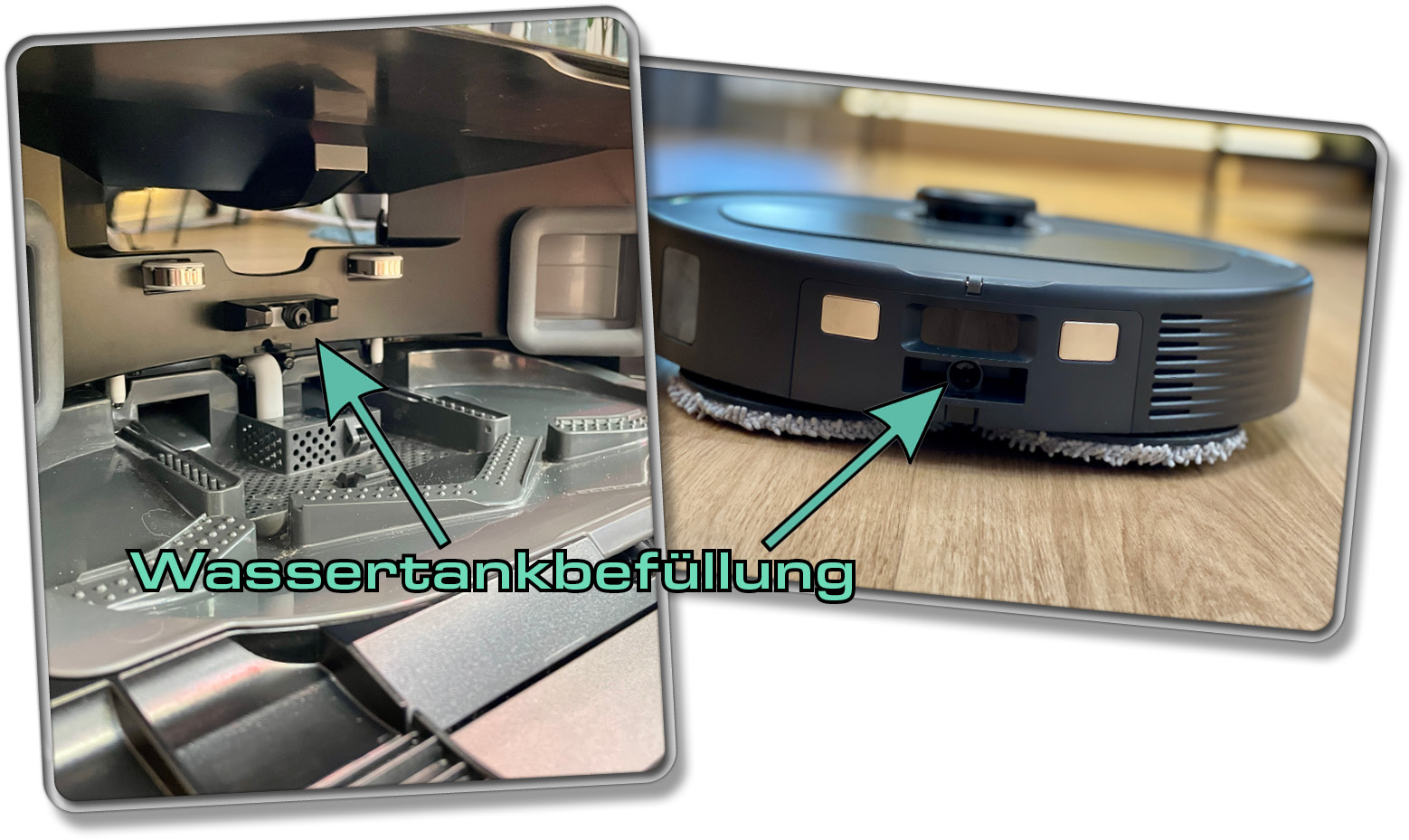

Wassertankbefüllung | Immer genug Frischwasser dabei
Damit der Roborock Qrevo Plus bei jeder Reinigung ausreichend Wasser mit an Bord hat, pumpt die Station durch einen Stutzen Frischwasser in den 80 ml großen internen Wassertank des Roboters. Das sorgt dafür, dass die Wischmopps während der Reinigung stets feucht bleiben und so ein besseres Reinigungsergebnis erzielt wird.
Die Station füllt auch den Wassertank des Roborock Qrevo Plus auf

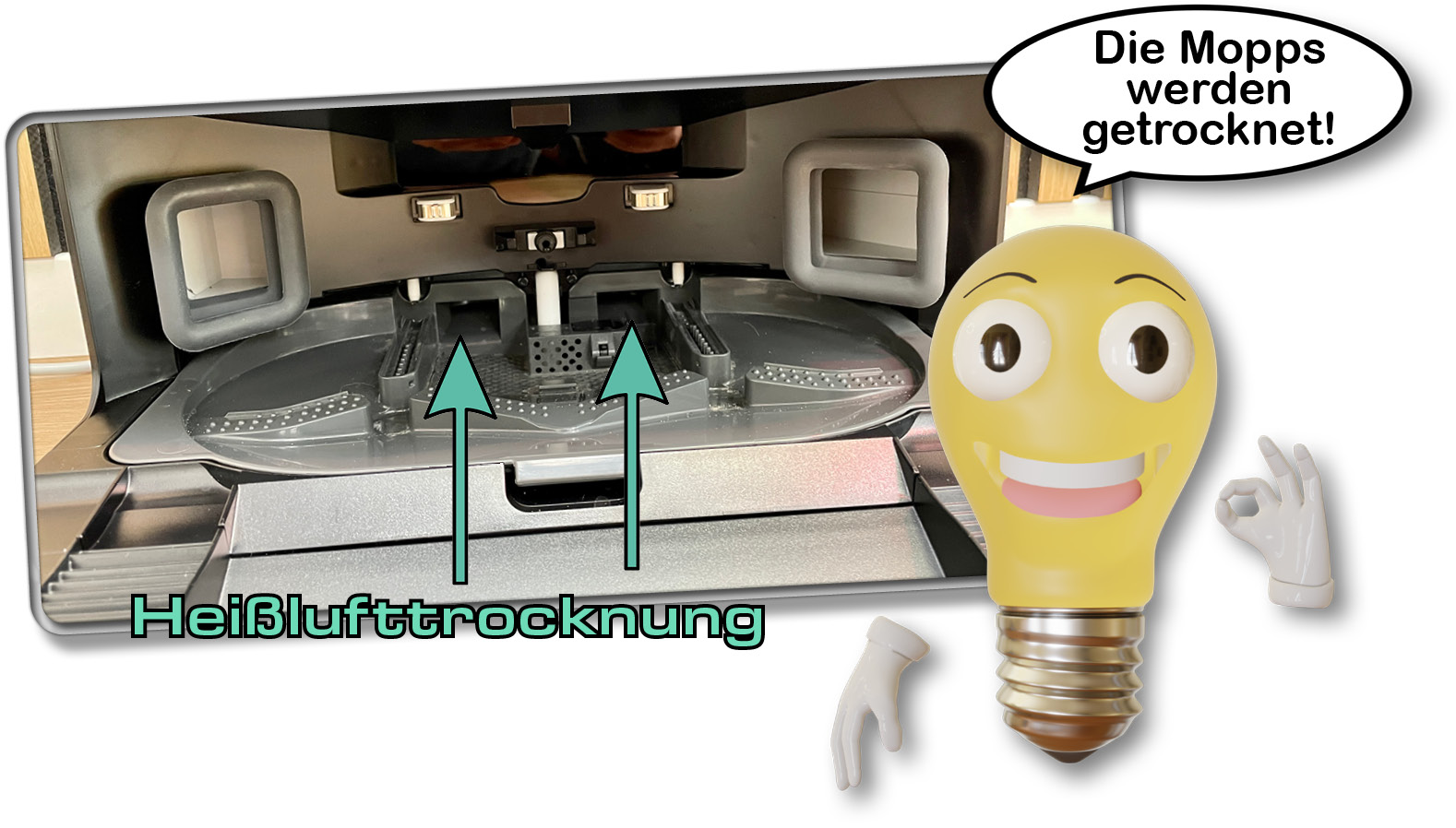

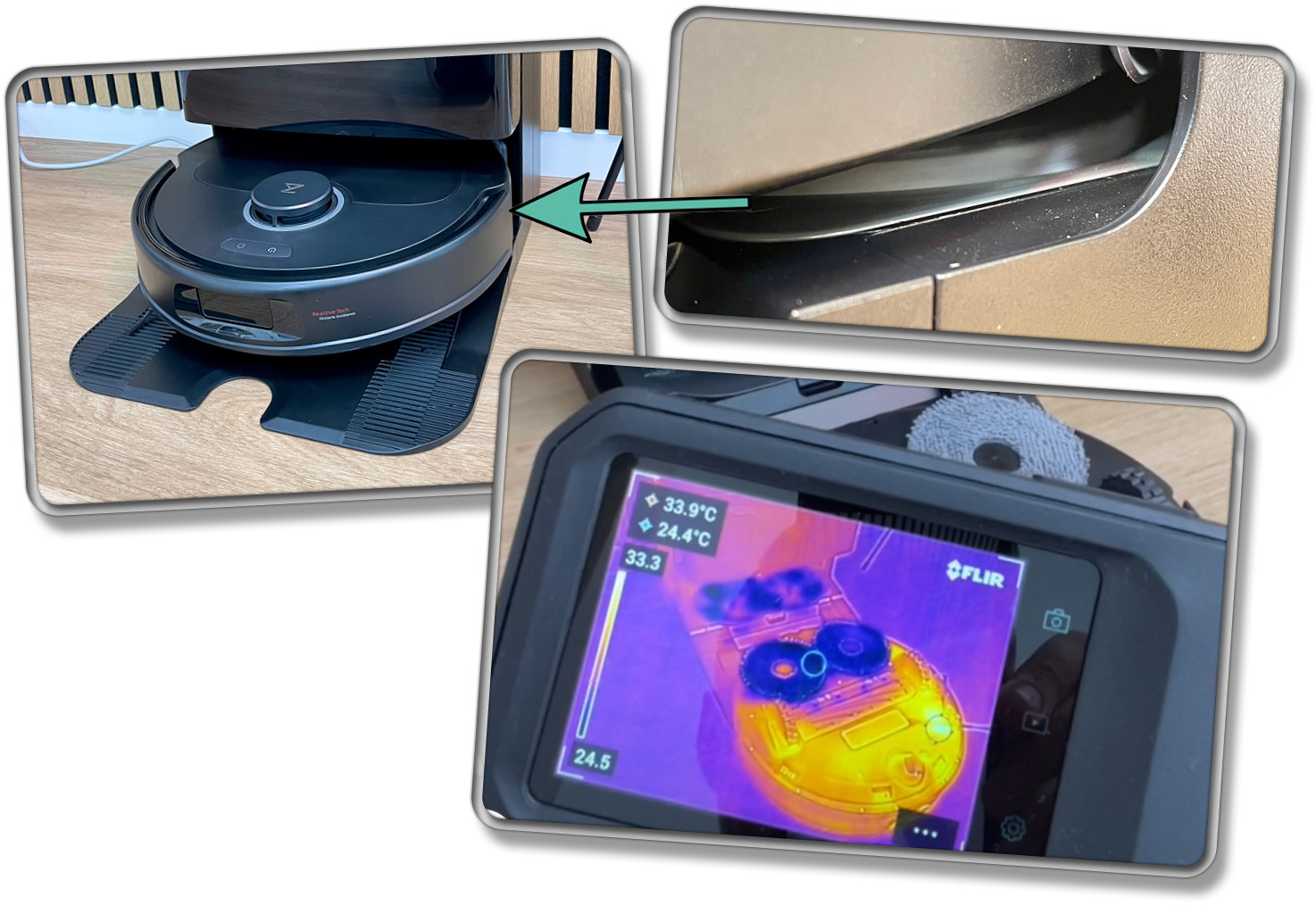

Mopptrocknung | Heißlufttrocknung ist an Bord
Nach jeder vollendeten Reinigungsaufgabe und der darauffolgenden Moppwäsche startet die Station eine Heißlufttrocknung. Dadurch müssen die Wischmopps nicht nass in der Station parken, sondern werden mit heißer Luft getrocknet. Der Vorgang dauert ein paar Stunden, sorgt jedoch dafür, dass sich keine unangenehmen Gerüche bilden können.
Über diese Öffnungen entweicht heiße Luft, die die Wischmopps trocknet

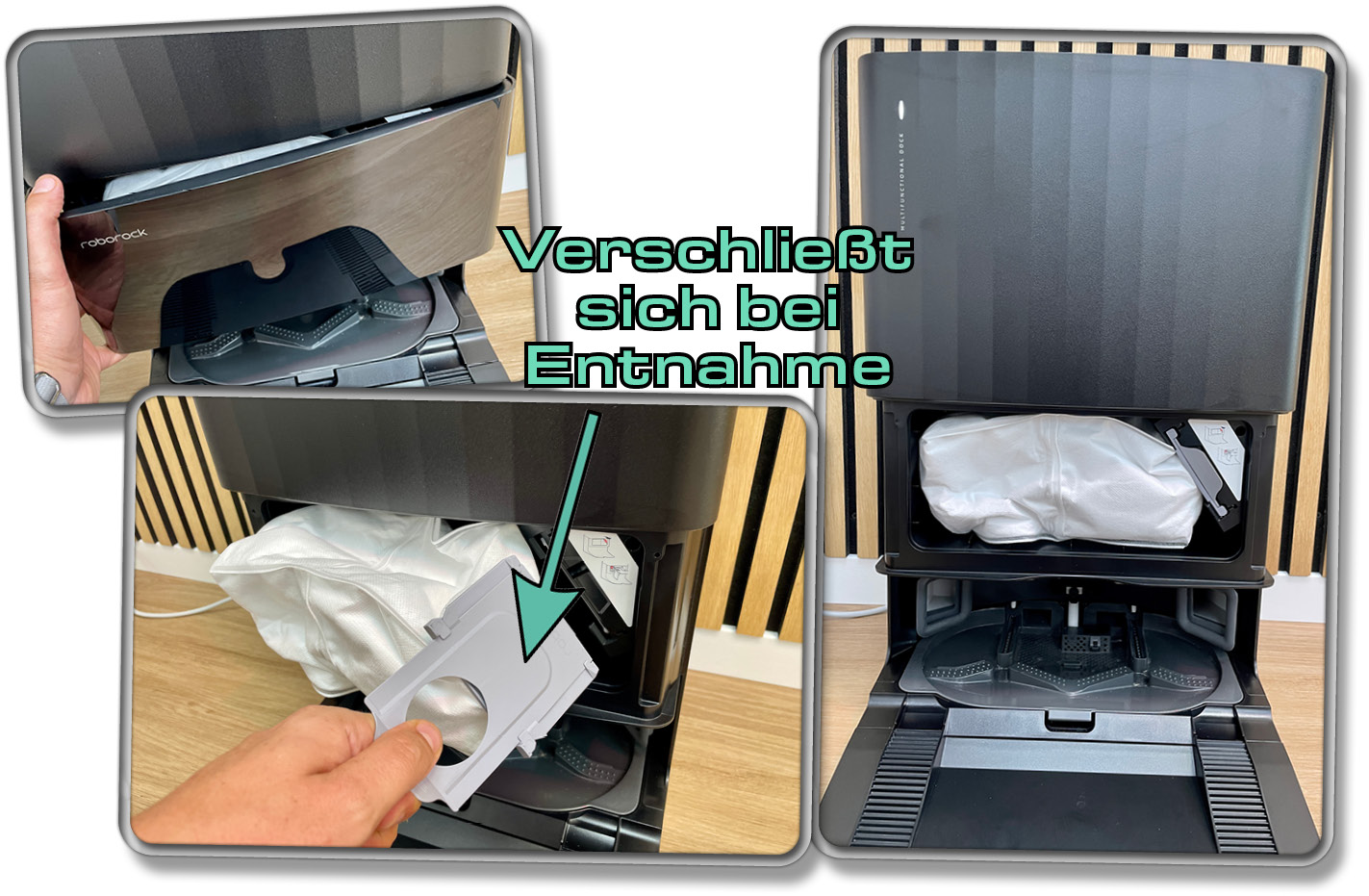

Absaugstation | Kein manuelles Entleeren notwendig
Die Reinigungsstation übernimmt außerdem die Absaugung des im Roboter befindlichen Staubbehälters. Das sorgt dafür, dass bei jeder neuen Reinigungsaufgabe ein leerer Behälter vorherrscht und man diesen nicht mehr von Hand entleeren muss. Ein praktischer Vorteil ist obendrein, dass auch feinste Partikel aus dem Feinstaubfilter gesaugt werden. Ein hörbar starker Unterdruck zieht den Schmutz direkt in die Station und lagert ihn in einem selbstschließenden Staubbeutel unter der Frontabdeckung. Solch ein Beutel hält mehrere Wochen ohne Wechsel durch.
Die Absaugstation des Roborock Qrevo Plus befindet sich unter der Abdeckung auf der Front der Station

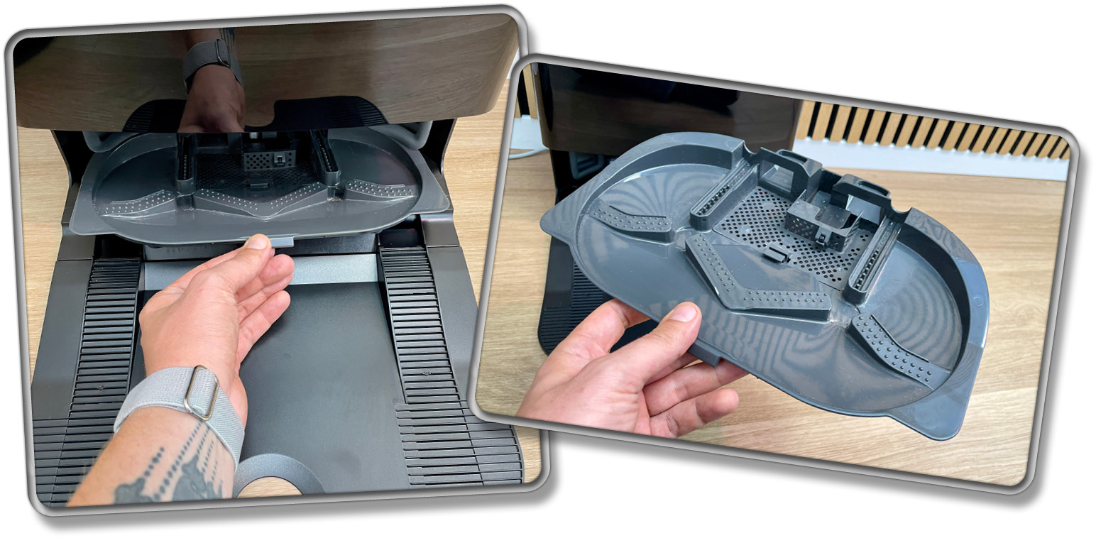

Waschschale | Kann herausgenommen werden
Nach einer gewissen Zeit lagert sich Schmutz in der Waschschale der Station ab. Dafür lässt sie sich unkompliziert entnehmen und unter klarem Wasser ausspülen. Mithilfe einer handelsüblichen Bürste entfernt man auch angetrockneten Schmutz aus jeder Ritze. Anschließend setzt man die Waschschale einfach wieder in die Station. Eine selbstreinigende Funktion besitzt sie nicht.
Die Waschschale der Station des Roborock Qrevo Plus lässt sich für die manuelle Reinigung entnehmen

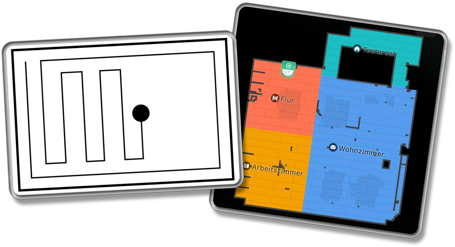

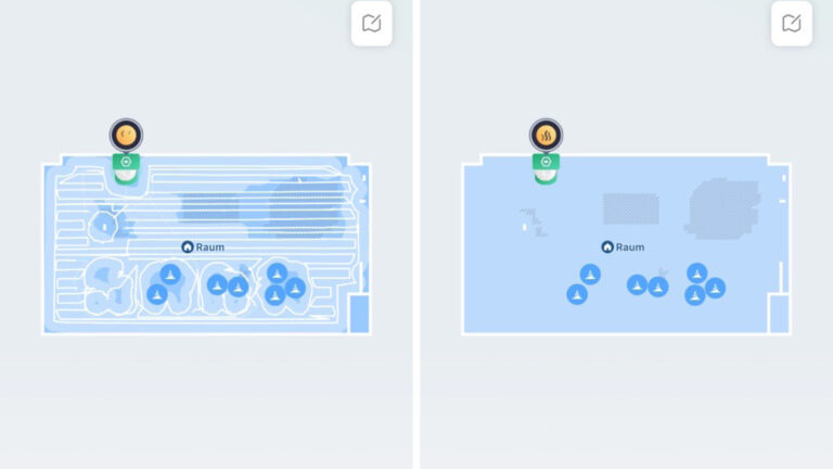

NAVIGATION | So findet sich der Roborock Qrevo Plus zurecht
Dank des verbauten Laserturms, der angenehm flach baut, da wie bei anderen Qrevo-Modellen kein eigener Sprachassistent verbaut wurde, navigiert der Roborock Qrevo Plus in geraden Bahnen. Dabei erstellt er eine Raumkarte und gibt diese zur individuellen Gestaltung frei. Dort lassen sich Sperrzonen, virtuelle Wände und individuelle Reinigungsleistungen für einzelne Zimmer festlegen.
Der Roborock Qrevo Plus erstellt eine Raumkarte und navigiert in dieser in geraden Bahnen umher
Praxis | So navigiert der Saugroboter
Anfänglich startet der Roborock Qrevo Plus seine Fahrt am Randbereich des ausgewählten Zimmers. Dabei erkennt man gut, dass einer der beiden Wischmopps ausgefahren ist. Ist der Rand komplett abgefahren, biegt er in geraden und überlappenden Bahnen in die Mitte des Raumes ein. Im Test ist uns aufgefallen, dass er dabei bestmöglich Objekte, Möbel und Wände meidet, sich jedoch ebenso in enge Engstellen quetscht, um wirklich jede Stelle zu erreichen. Die Navigation ist präzise und zuverlässig.
Zuerst widmet er sich dem Rand, dann kehrt er in die Mitte ein

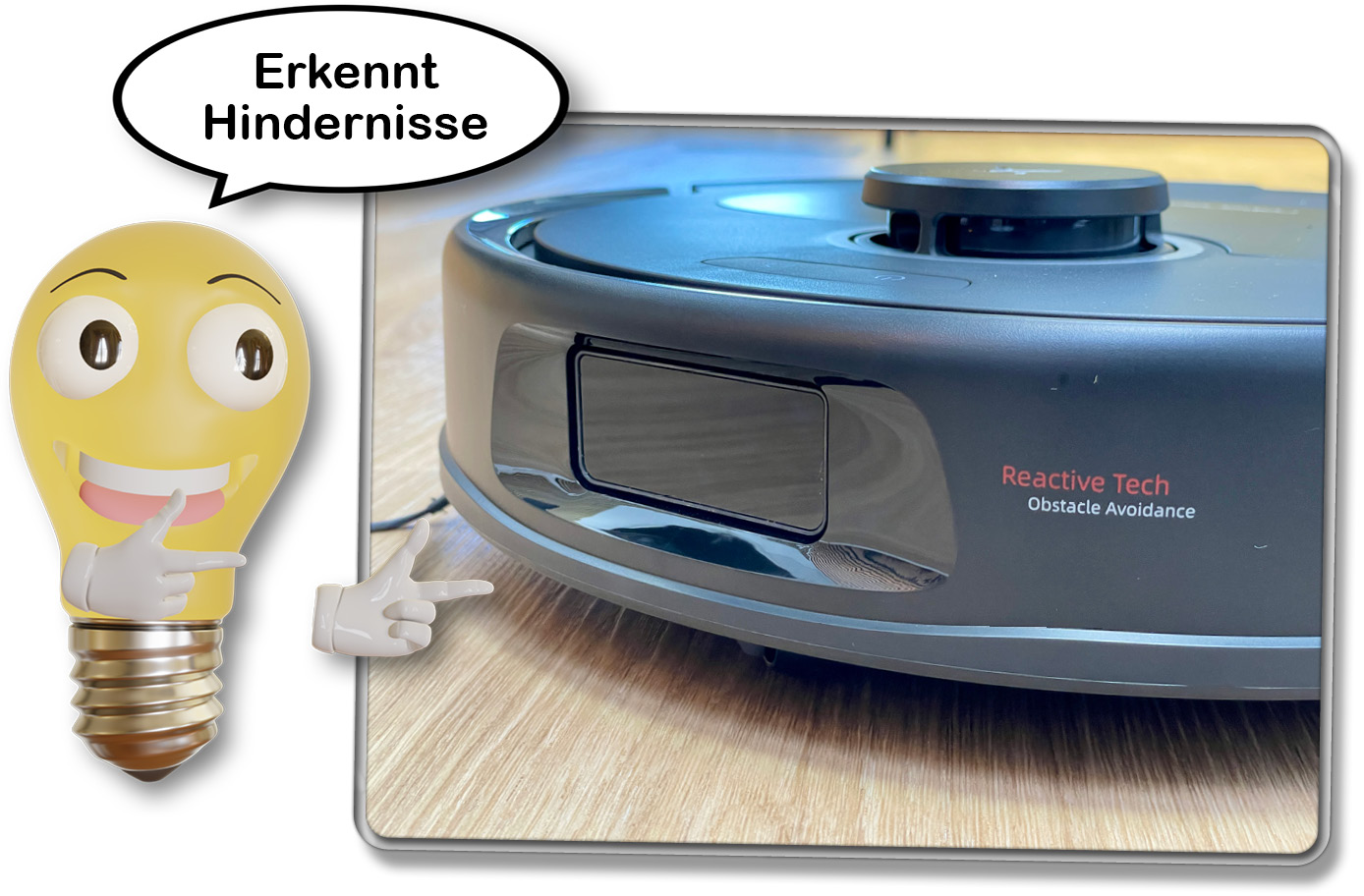

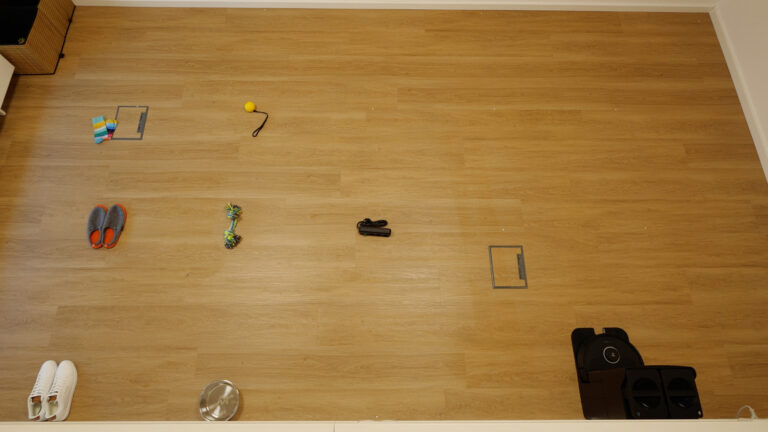

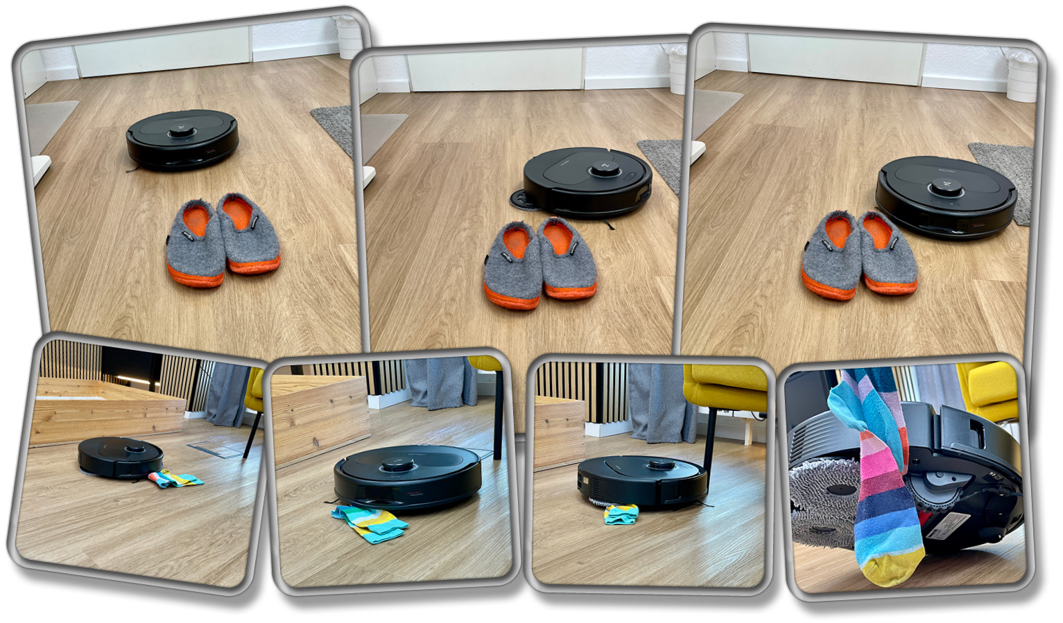

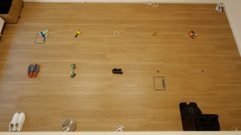

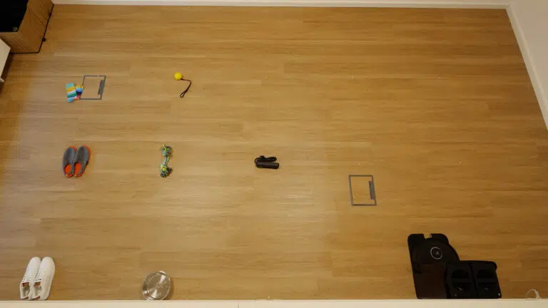

HINDERNISSE | Wie gut ist die Reactive-Tech-Obstacle-Avoidance?
In der Vergangenheit hat sich gezeigt, dass die Reactive-Tech-Technologie die einfachste Art einer Obstacle Avoidance bei Roborock-Modellen darstellt. Sie funktioniert, indem strukturiertes Licht ausgeworfen wird, das von aufkommenden Hindernissen verändert wird. Dadurch erkennt er herumliegende Gegenstände und versucht, diese zu umfahren. Wer eine zuverlässigere Hinderniserkennung benötigt, sollte einen Blick auf den Roborock Qrevo MaxV werfen, der mit einer kamerabasierten Reactive-AI-Technologie ausgestattet ist.
Der Roborock Qrevo Plus besitzt eine Obstacle Avoidance, die Hindernisse erkennen soll
Praxis | So gut funktioniert die Hinderniserkennung wirklich
Im Test hat sich gezeigt, dass die Hinderniserkennung des Roborock Qrevo Plus nicht vollständig überzeugt. Socken und Hausschuhe werden häufig mindestens umhergeschoben, wenn nicht sogar aufgesaugt. Bei Kabeln sieht die Sache ähnlich aus: Obwohl er unser weißes Kabel erkannte, überfuhr er es schlussendlich und lieferte eine Fehlermeldung. Die Reactive-Tech-Obstacle-Avoidance bleibt damit hinter unseren Erwartungen zurück.
Die Reactive-Tech-Technologie hat im Test nicht zuverlässig funktioniert

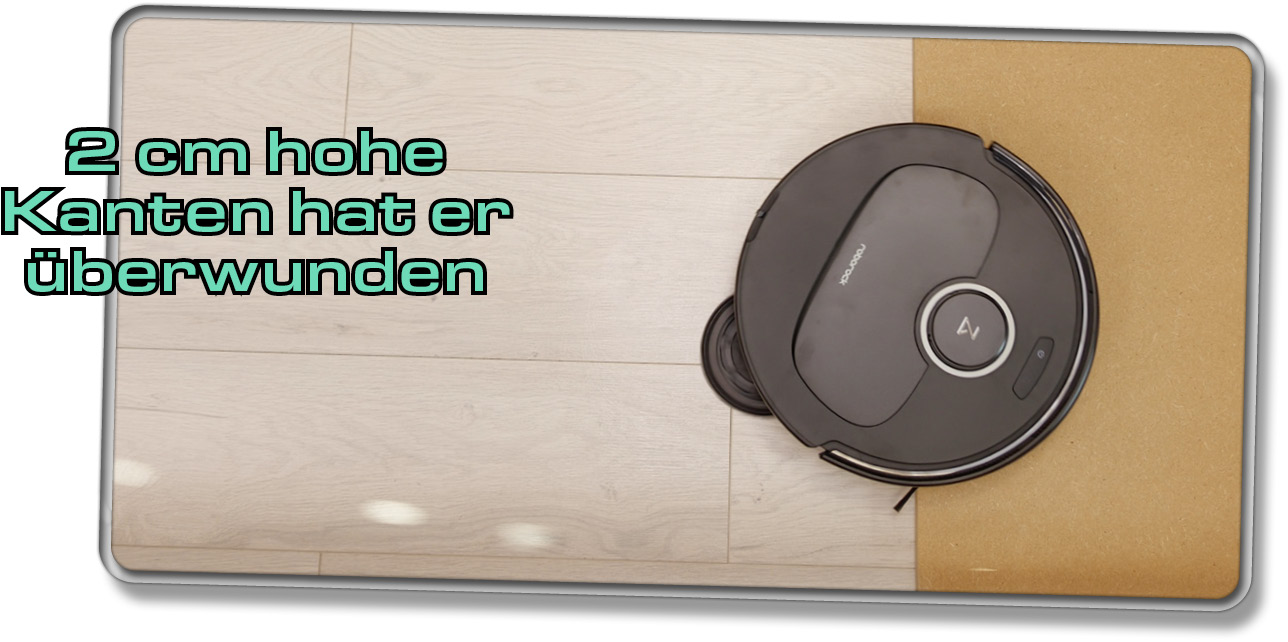

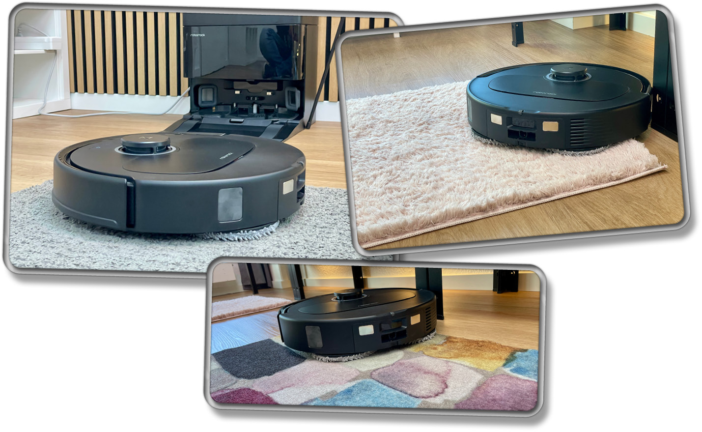

Klettern | So hoch kommt er hinaus
Türschwellen stellen für Saugroboter stets eine Herausforderung dar. Im Test legen wir immer verschieden hohe Bretter in unserem Testareal aus, um zu sehen, wie hoch die Saugroboter scharfe Kanten überwinden können. Der Roborock Qrevo Plus hat dabei eine Höhe von 2 cm überwunden. Das entspricht dem Niveau des Roborock Qrevo Pro und liegt sogar etwas über dem Ergebnis des Roborock Qrevo S.
Die Klettereigenschaften des Roborock Qrevo Plus sind gut

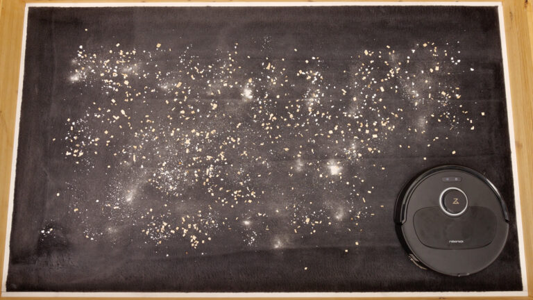

SAUGEN | Kann die Saugleistung des Roborock Qrevo Plus überzeugen?

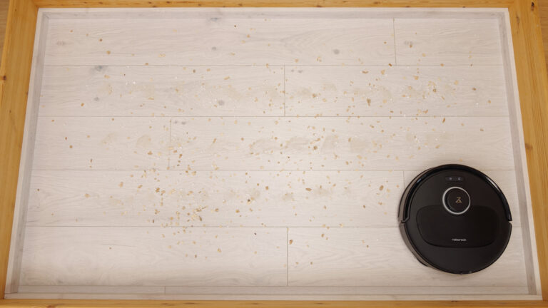

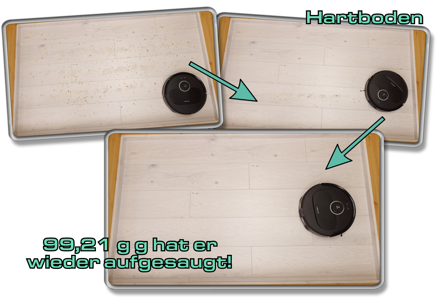

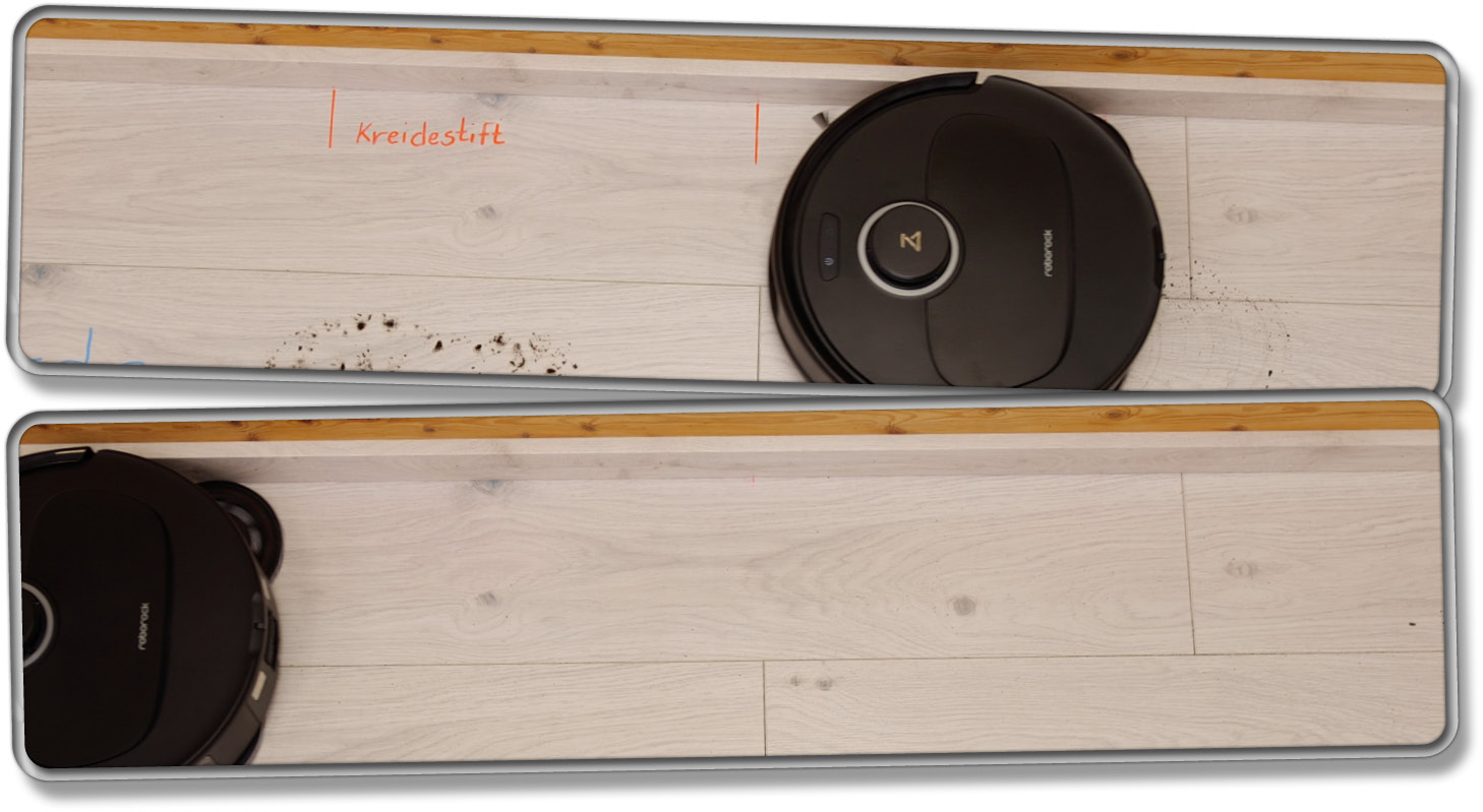

Um eine Vergleichbarkeit zwischen allen Testgeräten herzustellen, verteilen wir immer dieselbe Menge an Schmutz in unserem Testareal. Dieser besteht aus Vogelsand, Katzenstreu und Holzspänen in einer Menge von 100 g. Außerdem erhöhen wir im Test die Saugleistung und lassen den Roboter das Areal zuvor kartieren. Bei seiner Fahrt durchs Areal bestimmt er dann selbst, wie er bei Navigation und Reinigung vorgeht.
Jetzt schauen wir uns die Saugleistung genauer an
Der Roborock Qrevo Plus entschied sich für eine Saugreihenfolge in horizontaler Bahnfahrt, gefolgt von einer vertikalen. Das Ergebnis ist beeindruckend: Von 100 g Schmutz hat er 99,21 g wieder aufgesaugt. Das ist ein Spitzenwert, der ihn zum Testzeitpunkt zu einem der besten Geräte in dieser Klasse macht.
Roborock Qrevo Plus - Die gemessene Saugleistung auf Hartboden

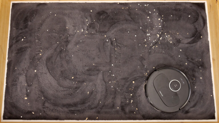

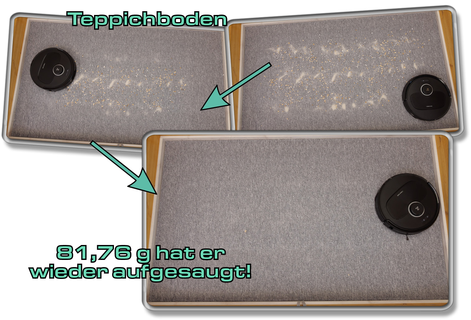

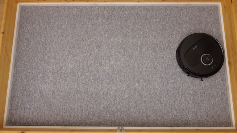

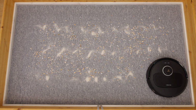

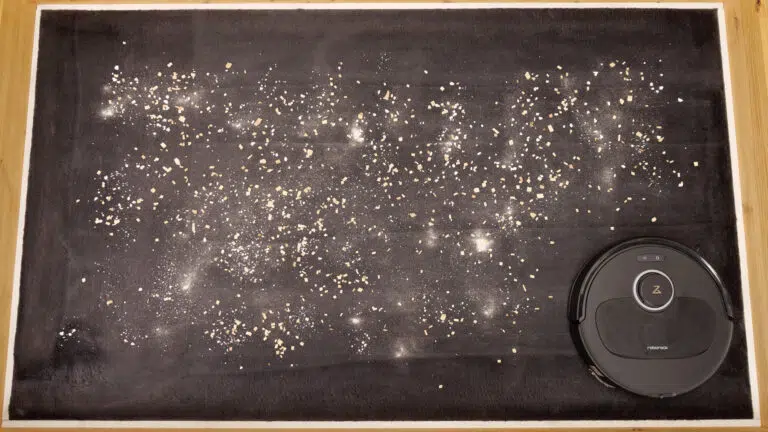

Teppichboden | Die gemessene Saugleistung auf Teppich
Auf Teppichboden hat er das Schachbrettmuster als Fahrtstrategie gewählt und auch hier ein überzeugendes Ergebnis erzielt: 81,76 g von 100 g Schmutz hat er aufgesaugt. Dabei verstärkt er auf Teppichboden automatisch seine Saugkraft, damit auf diesem Untergrund stets optimale Leistung gewährleistet ist.
Roborock Qrevo Plus - Die gemessene Saugleistung auf Teppich

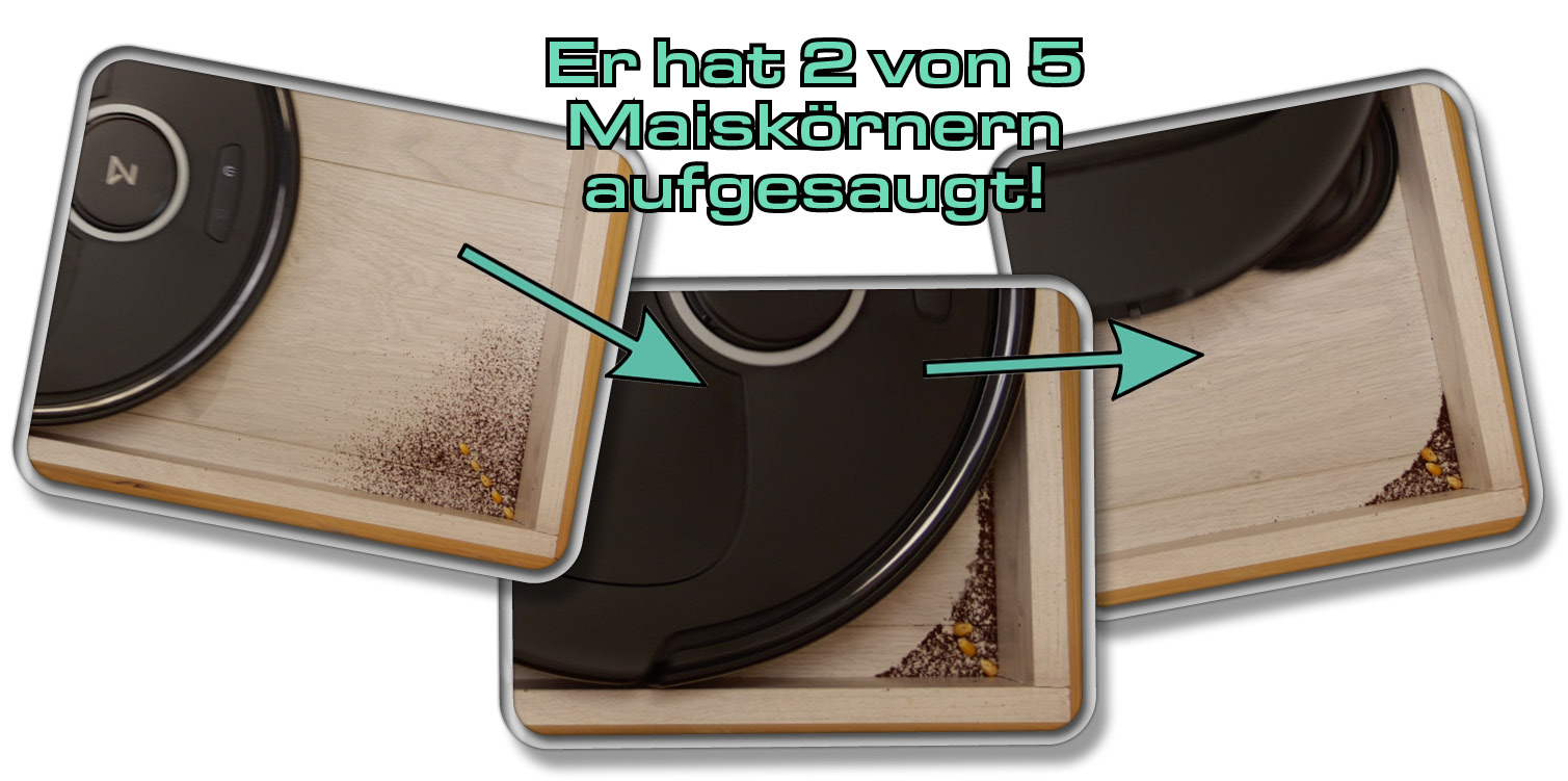

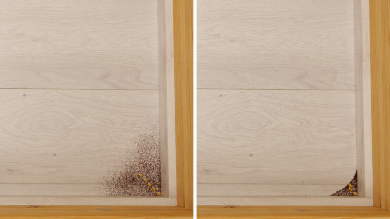

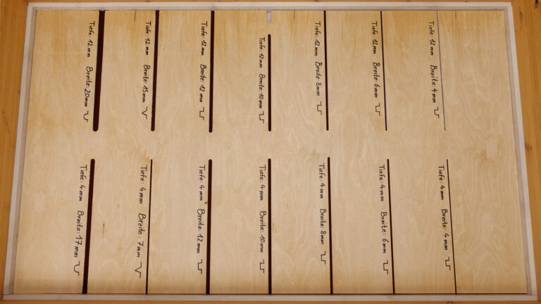

Ecken | Die gemessene Saugleistung in Eckbereichen
Auch die Eckenreinigung testen wir regelmäßig. Dafür verteilen wir fünf Maiskörner in relativem Abstand zueinander und lassen den Saugroboter eine Reinigung starten. Der Roborock Qrevo Plus hat dabei zwei von fünf Maiskörnern aufgesaugt. Das liegt etwas unter dem Durchschnitt von drei aufgesaugten Maiskörnern, den andere Testgeräte erzielen.
Roborock Qrevo Plus - Die gemessene Saugleistung in Ecken

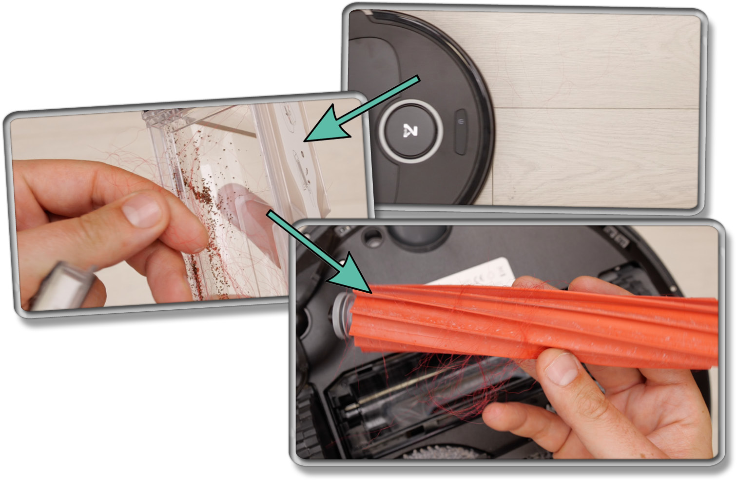

Haare | Wickeln die Bürsten die Haare auf?
Auch auf Haare haben wir den Roborock Qrevo Plus getestet, obwohl er keine Haarschneidefunktion oder Antihaaraufwicklung besitzt. Wir haben bereits erwartet, dass sich einige Haare um die Bürste wickeln werden. Diese Vermutung hat sich nach der Reinigungsfahrt bestätigt: Nur wenige Haare landeten im Staubbehälter, der größte Teil wickelte sich um die Bürsten. Allerdings ließen diese sich schnell und unkompliziert entfernen.

Der Roborock Qrevo Plus besitzt zwei rotierende Wischmopps, die sich mit 200 Umdrehungen in der Minute um die eigene Achse drehen. Dazu werden sie mit einem gewissen Druck auf den Boden gepresst und sollen so hartnäckige Verschmutzungen entfernen. Doch kann die Wischfunktion wirklich überzeugen?

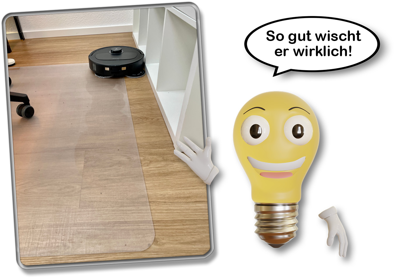

Wir haben uns die Wischleistung des Roborock Qrevo Plus angeschaut
Wischleistung | So gut wischt er wirklich
Um die Wischleistung auf die Probe zu stellen, verteilen wir realistische Szenarien in unserem Testareal. Dazu gehören Schuhabdrücke aus Erde, Kaffeeflecken, Ketchuptupfer und Kritzeleien mit Kreidestift. Damit es den Geräten nicht zu einfach gemacht wird, föhnen wir die Verschmutzungen vor jedem Wischtest zehn Minuten lang fest.
So sieht das Testareal vor dem Wischen aus
Der Roborock Qrevo Plus hat im Wischtest ein hervorragendes Ergebnis abgeliefert. Er konnte alle hartnäckigen Verschmutzungen beseitigen und seine Wischmopps waren stark genug, um viel Schmutz aufzunehmen, ohne ihn zu verschmieren. Zudem wurde auch der Randbereich ordentlich von Schmutz befreit, dank des ausfahrbaren Wischmopps.
Und so sieht das Areal nach dem Wischen aus
Zusätzlich streichen wir nach dem Wischtest immer mit einem weißen Zewa über das Testareal, um aufzuzeigen, wie viel Schmutz noch auf dem Boden zurückgeblieben ist. Auch dabei lieferte der Roborock Qrevo Plus ein vergleichsweise gutes Ergebnis.
Vergleichsweise wenig Schmutz ist im Testareal hinterlassen worden.
Vergleich | Vor und nach der Moppwäsche
Um aufzuzeigen, wie gut die Moppwäsche im Anschluss an unseren Wischtest funktioniert, haben wir den Roborock Qrevo Plus danach direkt in die Reinigungsstation geschickt. Der Vergleich zeigt deutlich, wie effektiv die Moppwäsche auch bei Zimmertemperatur arbeitet. Die Wischmopps sind nach dem Waschgang deutlich sauberer als zuvor und werden mit jeder weiteren Wäsche immer reiner.
Der Vergleich zeigt, wie gut die Moppwäsche arbeitet
Randreinigung | Ein gelungenes Wischergebnis
Auf den Bildern ist klar zu erkennen, wie präzise die Wischfunktion am Rand entlanggeht. Der ausfahrbare Wischmopp hat sich dabei als echter Vorteil erwiesen und gute Arbeit geleistet.
Der ausfahrbare Wischmopp hat reife Leistung gezeigt
Mopp-Lift | Kein nasser Teppichboden mehr
Damit der Roborock Qrevo Plus Teppichboden nicht versehentlich wischt, nutzt er den Ultraschallsensor auf der Unterseite zur Bodenerkennung. Sobald der Saugroboter Teppich erkennt, hebt er automatisch seine rotierenden Wischmopps bis zu 1 cm hoch. Das sorgt dafür, dass der Teppich nicht nass wird und die Reinigungsaufgabe ununterbrochen weitergeführt werden kann.
Die Wischmopps werden auf Teppichboden angehoben, damit dieser nicht nass wird

Karte
Kartenerstellung Der Roboter kann durch kurzes Umschauen oder durch den Start einer ersten Reinigungsaufgabe den Haushalt detailliert kartieren und abbilden.
Kartenbearbeitung Die Karte lässt sich in Räume einteilen, Sperrzonen und Möbel einsetzen, Flächen bearbeiten und der Reinigungsablauf anpassen.
Ansicht Verschiedene Einstellungen lassen sich direkt auf der Karte anzeigen. Die Karte ist in 2D, 3D oder der speziellen Matrix-Ansicht darstellbar.
Mehrere Karten Der Roboter kann bis zu vier verschiedene Karten speichern und damit mehrere Etagen abdecken.
Wiederherstellung Sollte eine Karte verloren gehen, kann eine gespeicherte Version wiederhergestellt werden.
Live-Ansicht Man kann mitverfolgen, wie der Saugroboter die Karte abarbeitet, egal an welchem Ort man sich befindet.
Roborock Qrevo Plus - App - Karte
Reinigung
Alles Der Roboter reinigt den gesamten Haushalt.
Raum Der Roboter reinigt lediglich die ausgewählten Räume.
Zone Man kann individuelle Reinigungsprogramme erstellen, die auf Knopfdruck abgearbeitet werden.
Saugstufen Es ist möglich, aus vier verschiedenen Saugstufen auszuwählen.
Wasserdurchfluss Bis zu 30 verschiedene Durchflussstufen auf die Wischmopps stehen zur Auswahl.
Reinigungsanzahl Jeder Raum kann einmal, zweimal oder dreimal gereinigt werden.
Strecke Die zu reinigenden Bahnen lassen sich in ihrer Feinheit einstellen.
Modi Man kann auswählen, ob der Roboter nur saugen, saugen und wischen oder nur wischen soll.
Smart Plan Der Roboter kann per KI selbst entscheiden, wie er welche Räume mit welcher Leistung abarbeitet.
Individuelle Leistung Jeder Raum ist mit einer individuell einstellbaren Leistung belegbar.
Roborock Qrevo Plus - App - Reinigung
Weitere Reinigungseinstellungen
Teppichstrategie Man kann individualisieren, wann, ob und wie ein Teppich gereinigt werden soll.
Teppich-Boost Einstellbar, ob der Saugroboter auf Teppich seine Leistung automatisch erhöhen soll oder nicht.
Tiefenreinigung Haustiere Um Haustiermöbel und Spielzeug kann die Reinigung automatisch erhöht werden.
Entlang der Bodenrichtung Der Roboter kann so navigieren, dass er entlang der Bodenmaserung fährt.
Optimiertes Rand-Wischen Einstellbar, ob der rechte Wischmopp bis zum Rand ausgefahren werden soll.
Automatisches erneutes Wischen Wenn ein schmutziger Bereich erkannt wird, wird ein erneuter Wischvorgang eingeleitet.
Reinigungsstation
Status Auf der Startseite lässt sich der Status der Wassertanks und des Staubbeutels der Station abrufen.
Schnelle Steuerung Über die Startseite lassen sich Absaugung, Moppwäsche oder Mopptrocknung auslösen.
Moppwäscheintervall Man kann auswählen, ob die Moppwäsche nach individuellen Minuten oder nach einzelnen Räumen stattfinden soll.
Moppwäsche-Modus Die Intensität der Moppwäsche ist einstellbar.
Entleerung Die Absaugstation lässt sich ein- oder ausschalten.
Entleerungsmodus Einstellbar, wie intensiv die Station die Absaugung durchführen soll.
Mopptrocknung Einstellbar, ob der Mopp getrocknet werden soll und wie lange der Vorgang dauert.
Roborock Qrevo Plus - App - Station

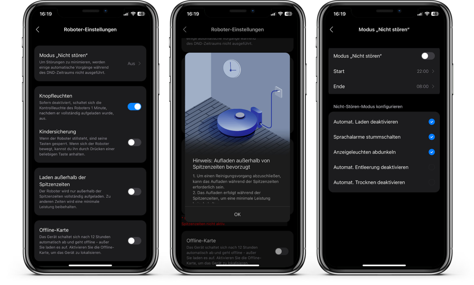

Robotereinstellungen
Nicht-Stören Ist Nicht-Stören aktiviert, werden einige automatische Vorgänge nicht ausgeführt.
Knopfleuchten Lassen sich aktivieren oder deaktivieren.
Kindersicherung Sperrt alle Tasten am Roboter.
Laden außerhalb der Spitzenzeiten Der Roboter wird nur außerhalb der Spitzenzeiten vollständig aufgeladen.
Offline-Karte Das Gerät schaltet sich nach 12 Stunden automatisch ab und geht offline, außer wenn es aufgeladen wird.
Reactive AI Lässt sich ein- oder ausschalten.
Weniger Kollision Die Kollisionsvermeidung lässt sich in drei Stufen einstellen.
Roborock Qrevo Plus - App - Robotereinstellungen
Einstellungen & Protokolle
Pläne Eine automatische Reinigungsaufgabe lässt sich individuell programmieren.
Wartung Anzeige, wann Verschleißteile gewechselt werden müssen.
Pin-and-Go Der Roboter kann auf eine beliebige Stelle auf der Karte zitiert werden.
Fernsteuerung Der Roboter lässt sich mit einer virtuellen Fernbedienung navigieren.
Updates Können manuell oder automatisch erfolgen.
Roboterstimme Lautstärke und Sprache der Stimmenausgabe sind einstellbar.
Benutzerhandbuch Zeigt eine digitale Bedienungsanleitung.
Reinigungsverlauf Hier lässt sich auf vergangene Reinigungen zurückgreifen.
Gerätefreigabe Andere Roborock-Accounts können für die Steuerung des Roboters zugelassen werden.
Roborock Qrevo Plus - App - Einstellungen und Protokolle

Wie hoch ist die maximale Schwellenüberwindung des Roborock Qrevo Plus?
Der Roborock Qrevo Plus überwindet in unserem Test scharfe Kanten mit einer Höhe von bis zu 2 cm. Das entspricht dem Niveau des Roborock Qrevo Pro und liegt leicht über dem des Roborock Qrevo S.

  1. Auf der Website von Roborock steht das der Plus nur eine Raumtemp Wasser Moppwäsche hat. Vereinfacht gesagt hat der Plus die Station von S und den Sauger vom Pro
    Weil die einzigen beiden Unterschiede des Plus zum Pro sind in der Station, also keine Heißwasser Moppwäsche und keine Schmutzerkennung in der Station.
    Die 45 Grad die ihr geschrieben habt, finde ich eigentlich nur bei der Heißlufttrocknung des Pro, vielleicht ist da was durcheinander gegangen.
    • Christoph Schumacher am
      Hallo Richard,
      Danke für deinen Hinweis. Wir haben die Information auf der Roborock Website ebenfalls nicht gefunden. Wir stehen jedoch auch mit dem Management von Roborock in Verbindung und dessen letzte Aussage war, dass sich das Gerät lediglich in der Auswaschtemperatur, die nur 45 °C beträgt, unterscheidet zum Pro. Jedoch ist deine Vermutung, dass es sich hier um die Station des S und den Roboter des Pro handelt, naheliegender. Media Markt spricht sogar von einer 60 °C heißen Moppwäsche. Wir werden noch einmal beim Management nachhaken und den Artikel nach einer Antwort direkt aktualisieren. Das könnte jedoch noch bis nächste Woche dauern.
      Liebe Grüße
  2. der Vergleich der hier ganz unter auf der Website steht, zeigt es eigentlich ganz gut, obwohl man sich natürlich auch nicht 100% darauf verlassen kann weil, daten im Vergleicher bei Roborock selbst sind nicht ganz korrekt sind. Das steht der Plus ohne FlexiArm Design Mopp drin, was auch nicht korrekt sein kann.
    https://de.roborock.com/pages/roborock-qrevo-plus
    Wenn ihr die gleichen Presse-Infos habt wie Caschys Blog z.b. die haben die Tabelle Online gestellt und da sieht man den Fehler recht gut, weil die 45 Grad angebliche Moppwäsche auch beim „S“ steht und der die definitiv nicht hat.
    Das vom Media Markt ist natürlich auch nett, dass da der Plus auch gleich noch DuoRoller Riser Bürste hätte 😉
      Hallo Richard,
      tatsächlich haben wir dieselben Presseinformationen und auch diese Tabelle. Jedoch bemühen wir uns Fakten in unserem Finder zu zeigen und vertrauen nicht auf irgendwelche Presseinformationen. Diese haben in der Vergangenheit schon gezeigt, dass sie oftmals mehr als fehlerhaft sind. Ein Beispiel war die anhebbare Bodenbürste des Dreame L10s Pro Ultra Heat, die es nie gab oder eben jetzt die Presseinformation, die zeigt, dass hier auch Fehler vorherrschen. Wir stehen eng in Verbindung mit dem Management der Unternehmen, um genau solche Fehler nicht aufzuzeigen. Jedoch haben auch diese in der Vergangenheit schon Fehler gemacht. Wir informieren uns weiter über das Können der Plus-Variante von Roborock und werden die Daten ersetzen bzw. ergänzen, sobald sie uns bestätigt vorliegen. Bis zum aktuellen Stand stimmen unsere Angaben, nach unserem Wissen nach.
      Grüße
