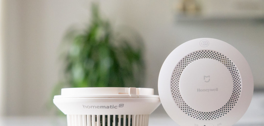

Hinweis: Der Xiaomi Rauchmelder auf dem Titelbild, befindet sich nicht im Einsatz und dient lediglich zur bildlichen Darstellung!
