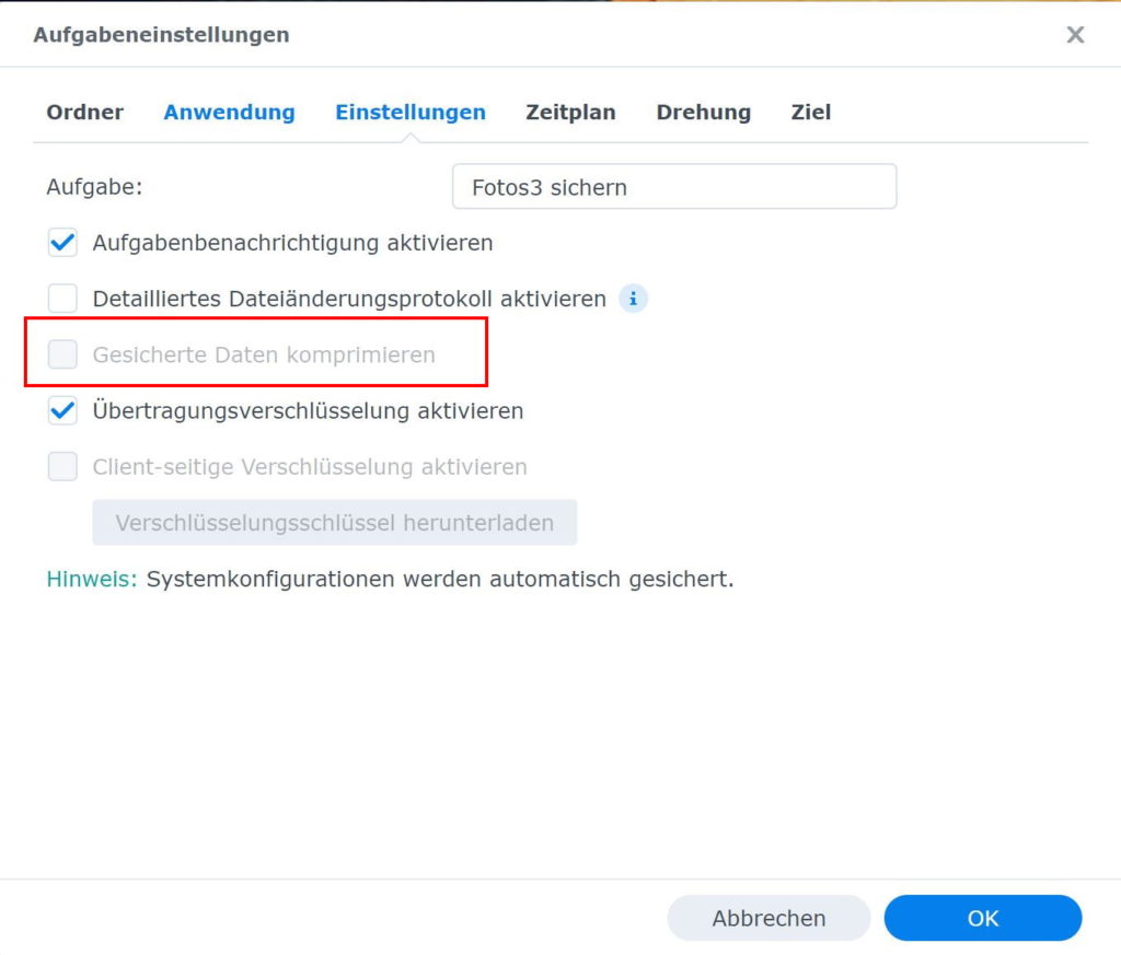

Hyper Backup – Gesicherte Daten komprimieren
Ganz logisch erscheint es mir nicht, aber alle Jobs liefen zumindest durch, als ich die Tasks ohne die Option Gesicherte Daten komprimieren eingerichtet habe. Trotzdem bleibt die Synology während des initialen Hyper Backups einfach unbenutzbar. Möchte man sich anmelden, wartet man aufgrund der Festplattenaktivität mehrere Minuten.
