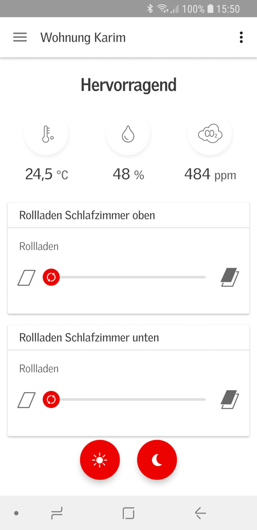

  1. Zu Beginn seht ihr die Startseite, mit meinen bereits smart eingebundenen Rollläden.

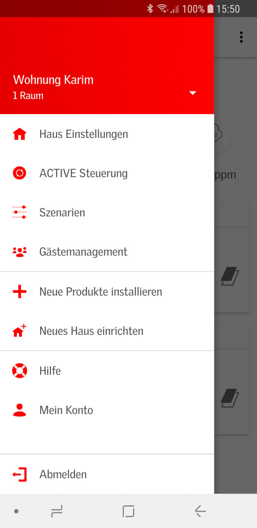

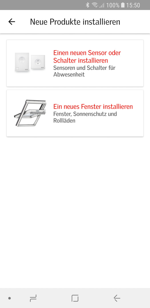

  2. Ruft das Menü von der linken Seite auf und wählt den Punkt „Neue Produkte Installieren“.
  3. An dieser Stelle müsst ihr nun eine Auswahl treffen. Je nach dem ob es sich bei euch um einen neuen Sensor/Schalter oder eben ein neues Fenster Produkt handelt, wählt ihr entweder die erste oder die zweite Möglichkeit aus. In meinem Fall, dem elektrischen Nachrüstsatz für Dachfenster, ist es die zweite.

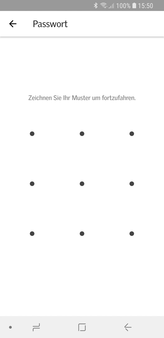

  4. Ihr müsst euren bereits vergebenen Code eingeben und…

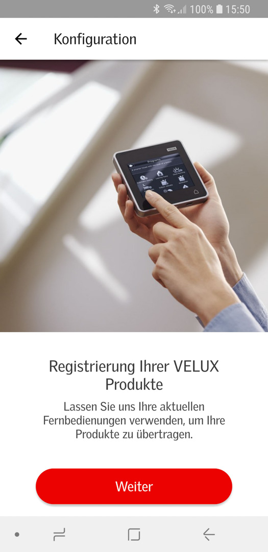

  5. …die Konfiguration starten.

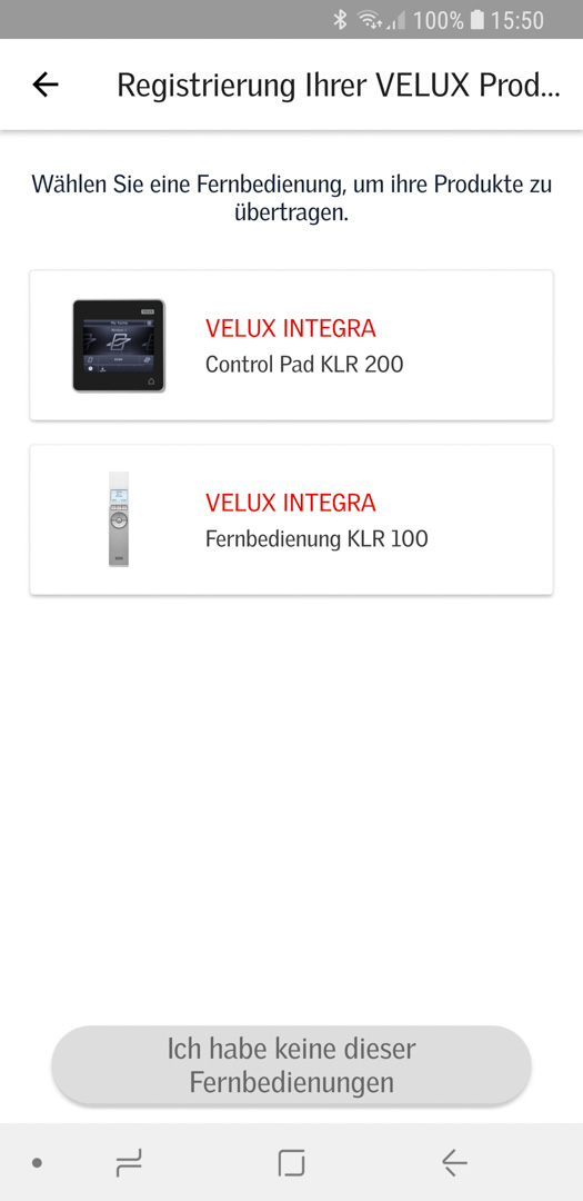

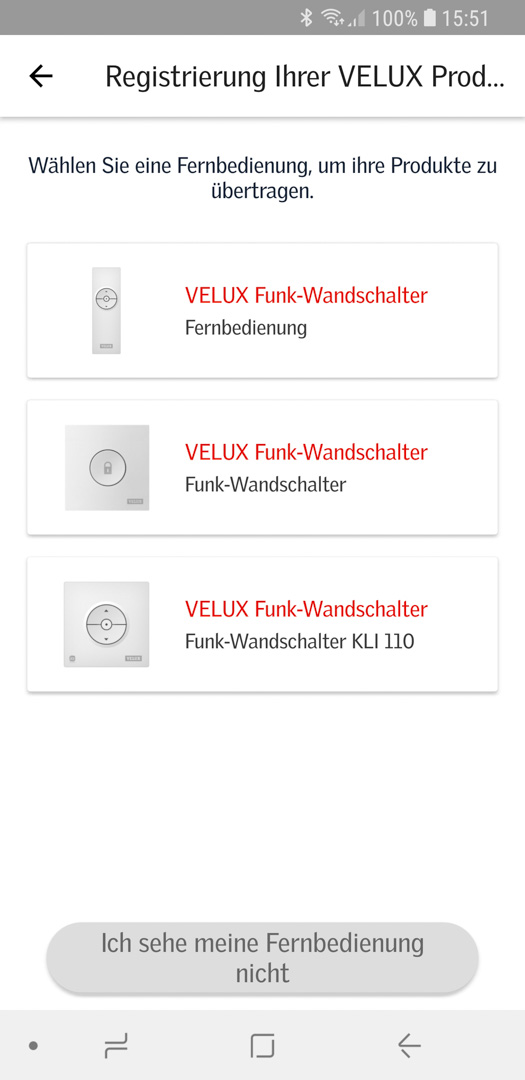

  6. Nun müsst ihr euch für eine Fernbedienung entscheiden. In meinem Fall passt keine zu den Bildern, weshalb ich am Ende die 3. Option wähle.

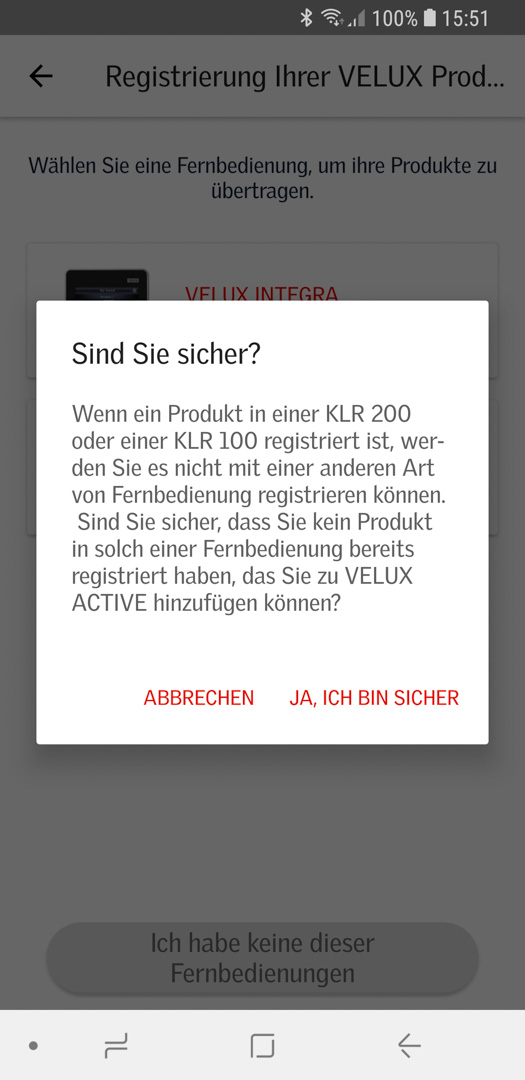

  7. Bestätigt den Hinweis und fahrt dann fort.

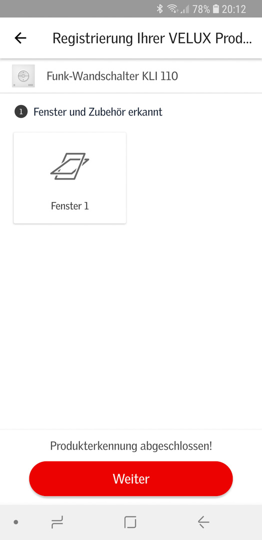

  8. Nun kommen wir an den Punkt, bei dem es bei mir Probleme gabt. Mit dem Nachrüst-Set KSX 100K wird die Fernbedienung KLI 310 mitgeliefert. Diese passt aber weder vom Bild, noch von der Beschreibung zu den hier genannten. Funktioniert hat die Einbindung letztendlich mit der des 3. Punktes (KLI 110 Funk-Wandschalter).

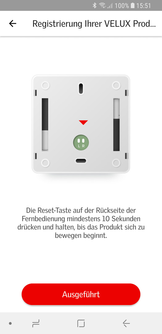

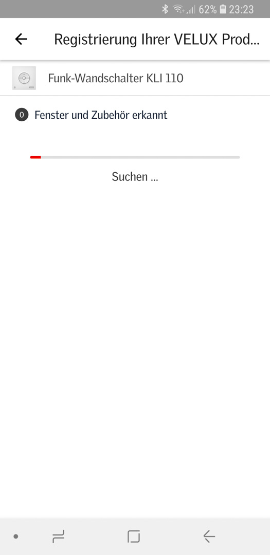

  9. Auch eine Reset Taste sucht man an der gezeigten Stelle vergebens. Unterhalb der KLI 310 befinden sich aber zwei Symbole mit kleinen Löchern daneben. Durch das Drücken des Connect Symbols (den zwei kleinen ineinandergreifenden Kreisen), erreicht man dann das hier gewünschte Verhalten.

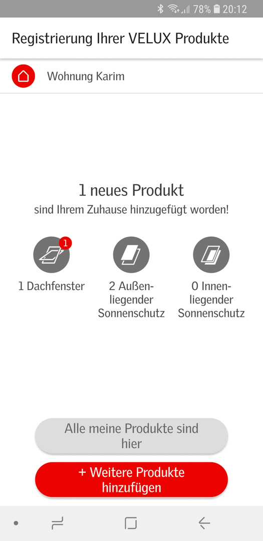

  10. Die App bzw. das Smart Active System beginnt dann die Suche und findet auch auf Anhieb das neue Fenster.
  11. In unserem Fall natürlich kein ganzes Fenster, sondern eben den Nachrüstsatz KSX 100K, der aber als Fenster dargestellt wird.

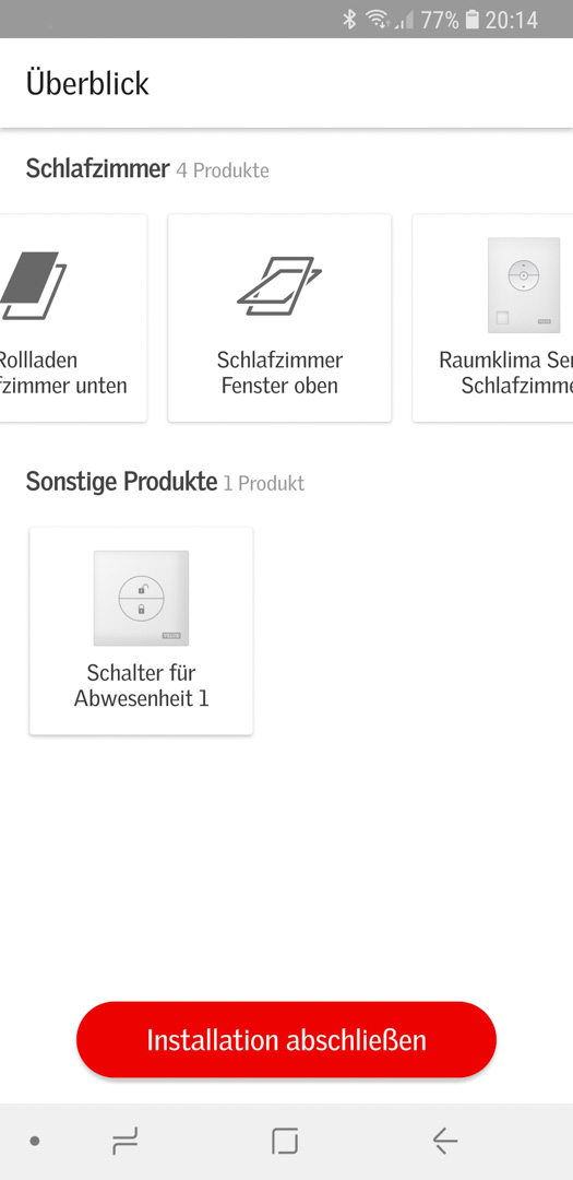

  12. Dieses wird nun in unserer Übersicht angezeigt und wir können fortfahren, da wir ja nur ein einzelnes neues Produkt hinzugefügt haben.

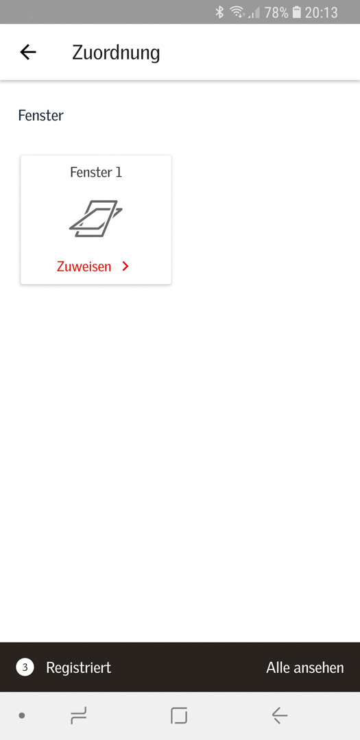

  13. Jetzt können wir noch einen neuen Raum zuweisen…

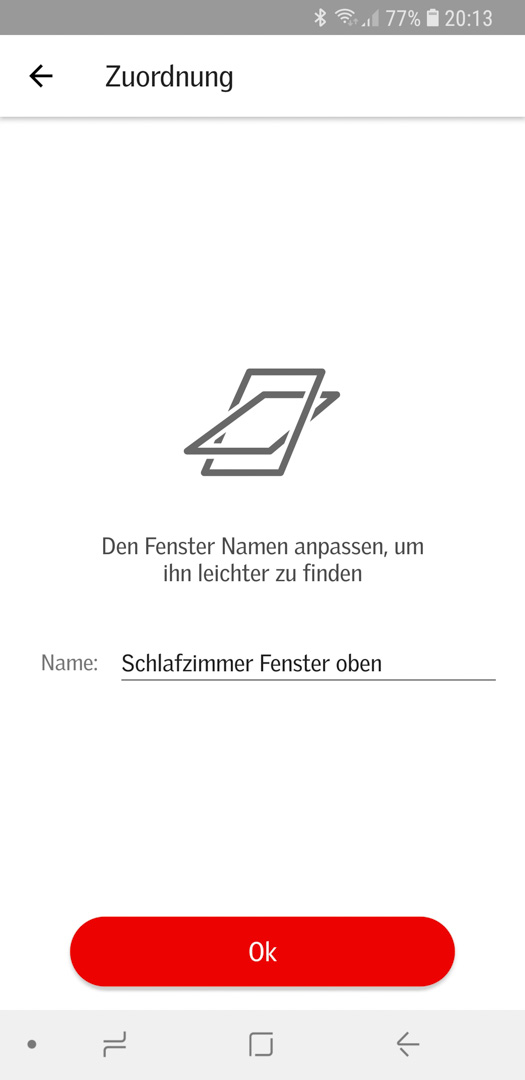

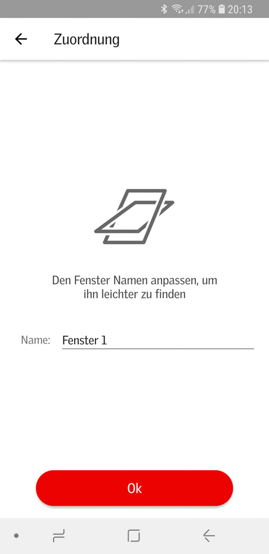

  14. …und einen neuen Namen vergeben.
  15. Ich benenne es nach Zimmer, Funktion und Position.

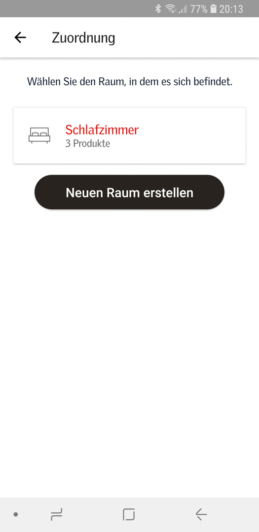

  16. Jetzt wählen wir noch den Raum aus, in dem es sich befindet. In meinem Fall ist der Raum (Schlafzimmer) bereits vorhanden.

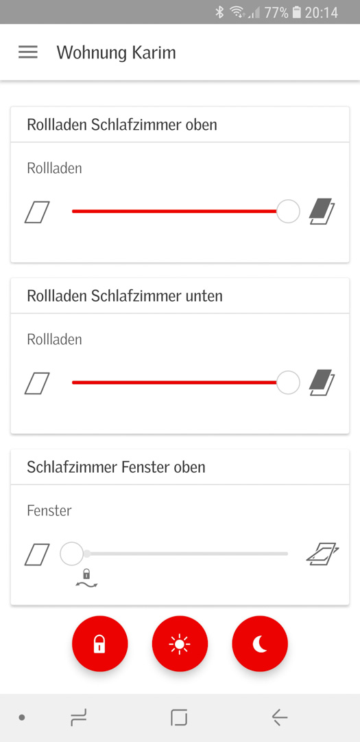

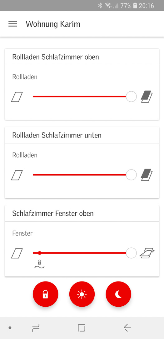

  18. Auf unserer Startseite sehen wir nun, dass ein neues Fenster hinzugekommen ist, was wir mit dem Schieberegler nun stufenlos steuern können. Wie abgebildet ist es nun komplett geschlossen…
  19. ….und wie hier zu sehen, komplett geöffnet.

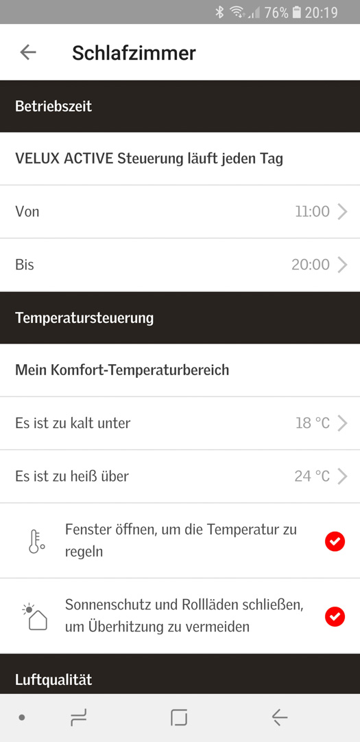

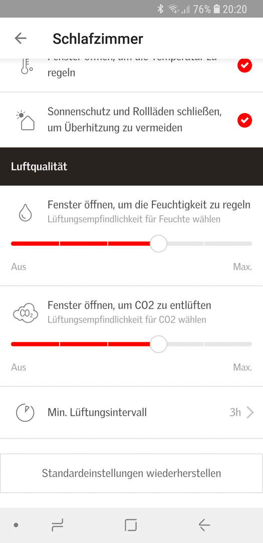

  20. In der Active Steuerung können wir nun noch einige weitere Parameter einstellen und auswählen, die das Ganze nun so richtig smart werden lassen.
  21. So kann man selbständig auswählen und festlegen, wann und ob das Fenster selbstständig geöffnet oder geschlossen werden soll.
