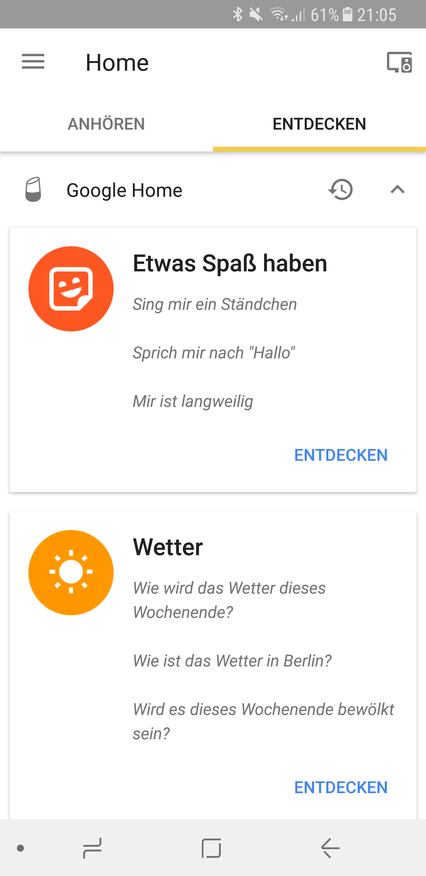

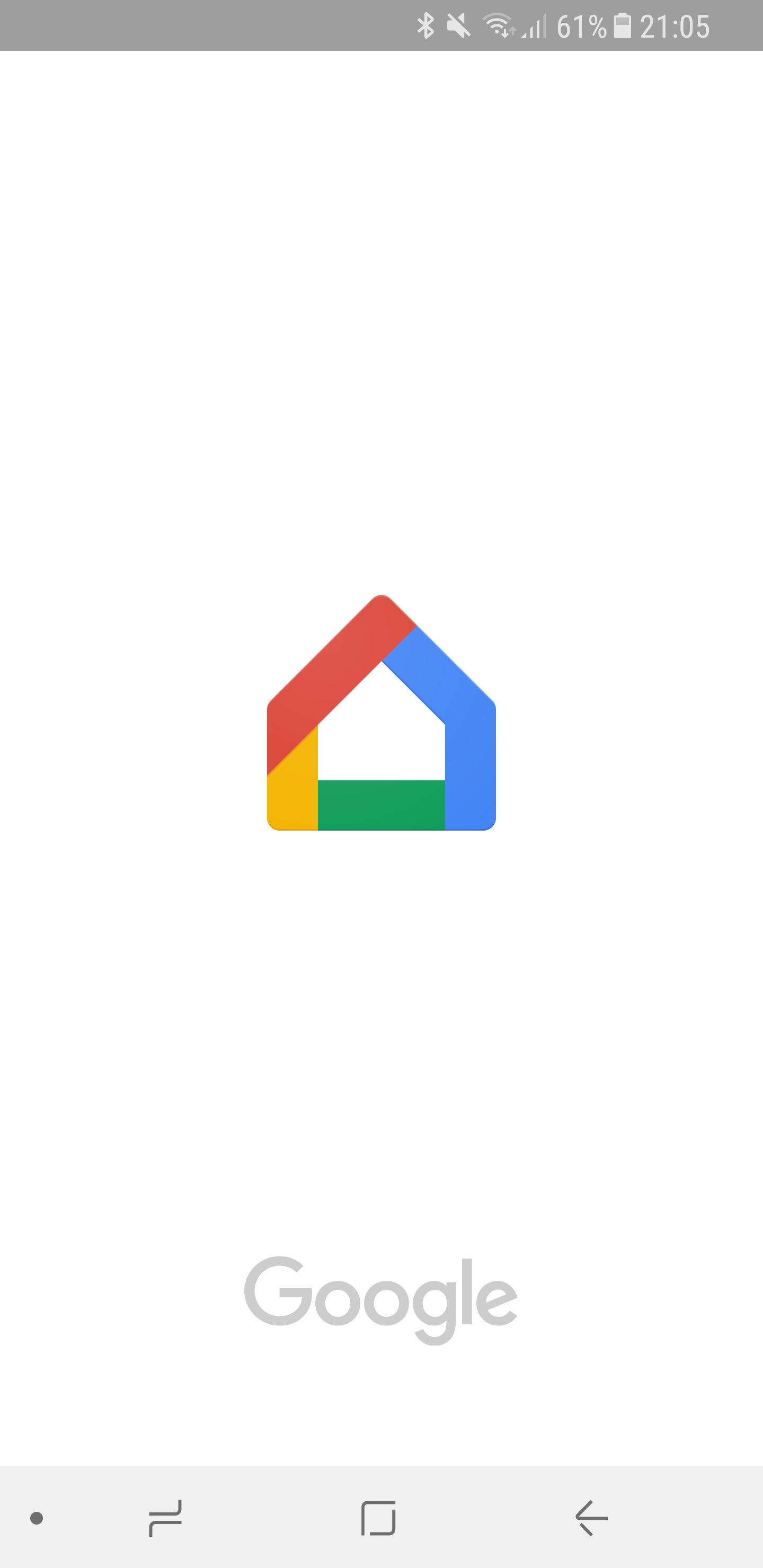

  1. Öffnet die Google Assistant App.

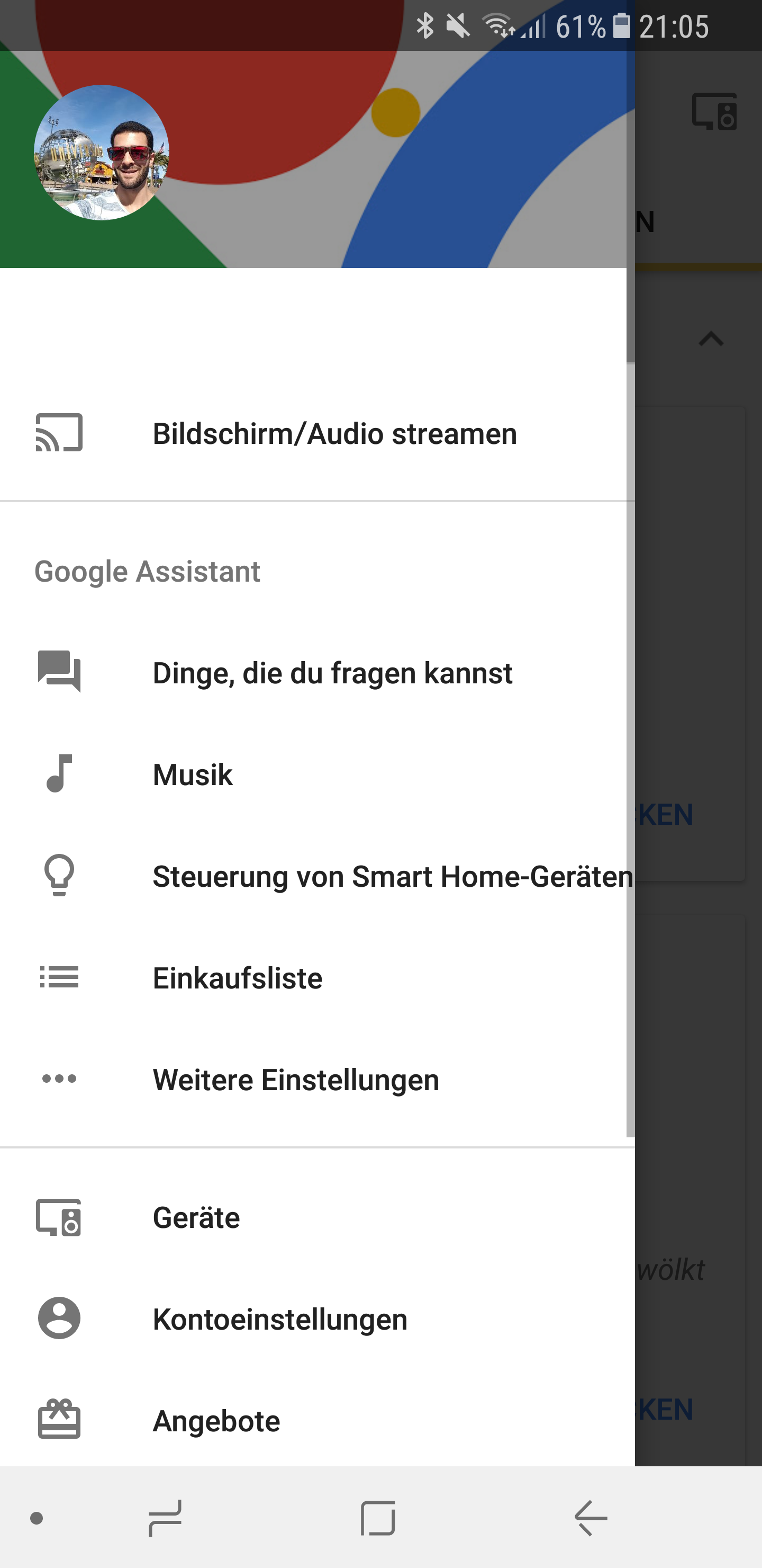

  2. Wischt nach rechts, um das Menu zu öffnen.
  3. Wählt „Steuerung von Smart-Home Geräten“ aus.

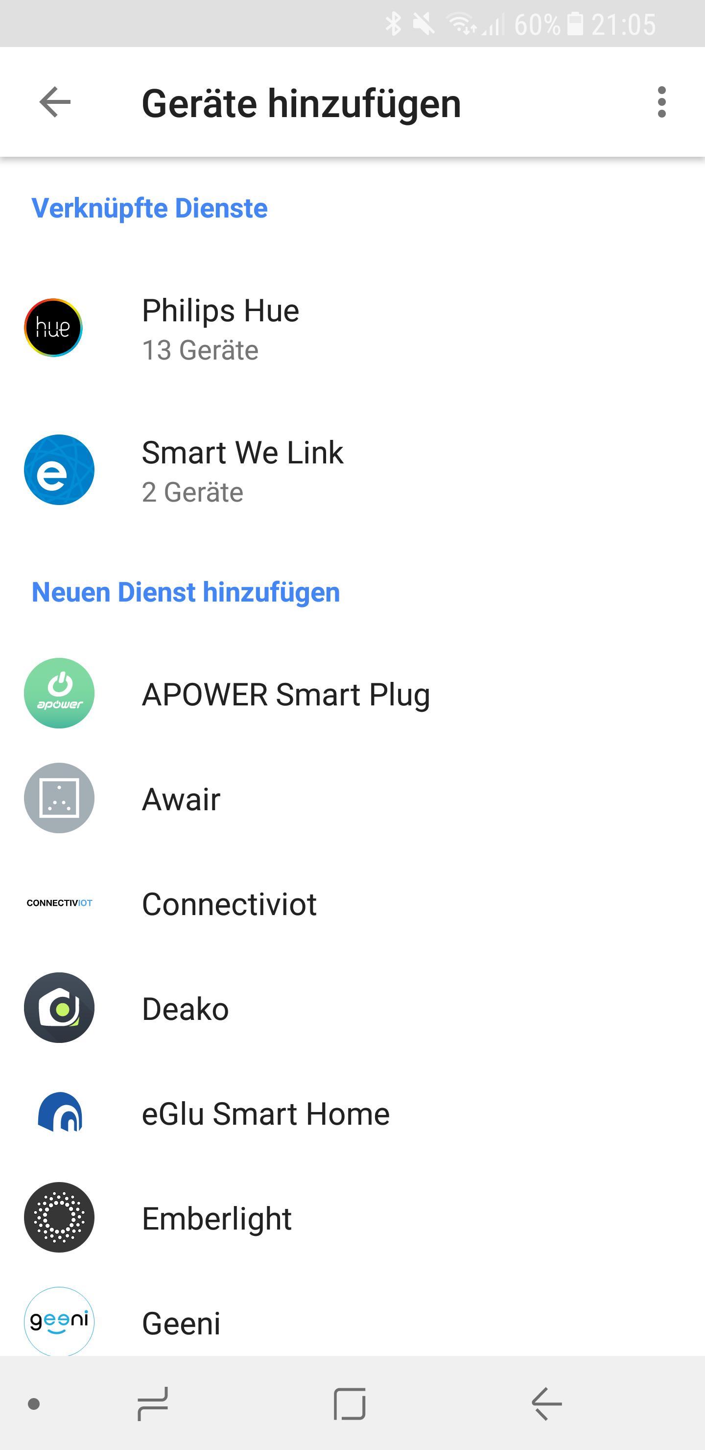

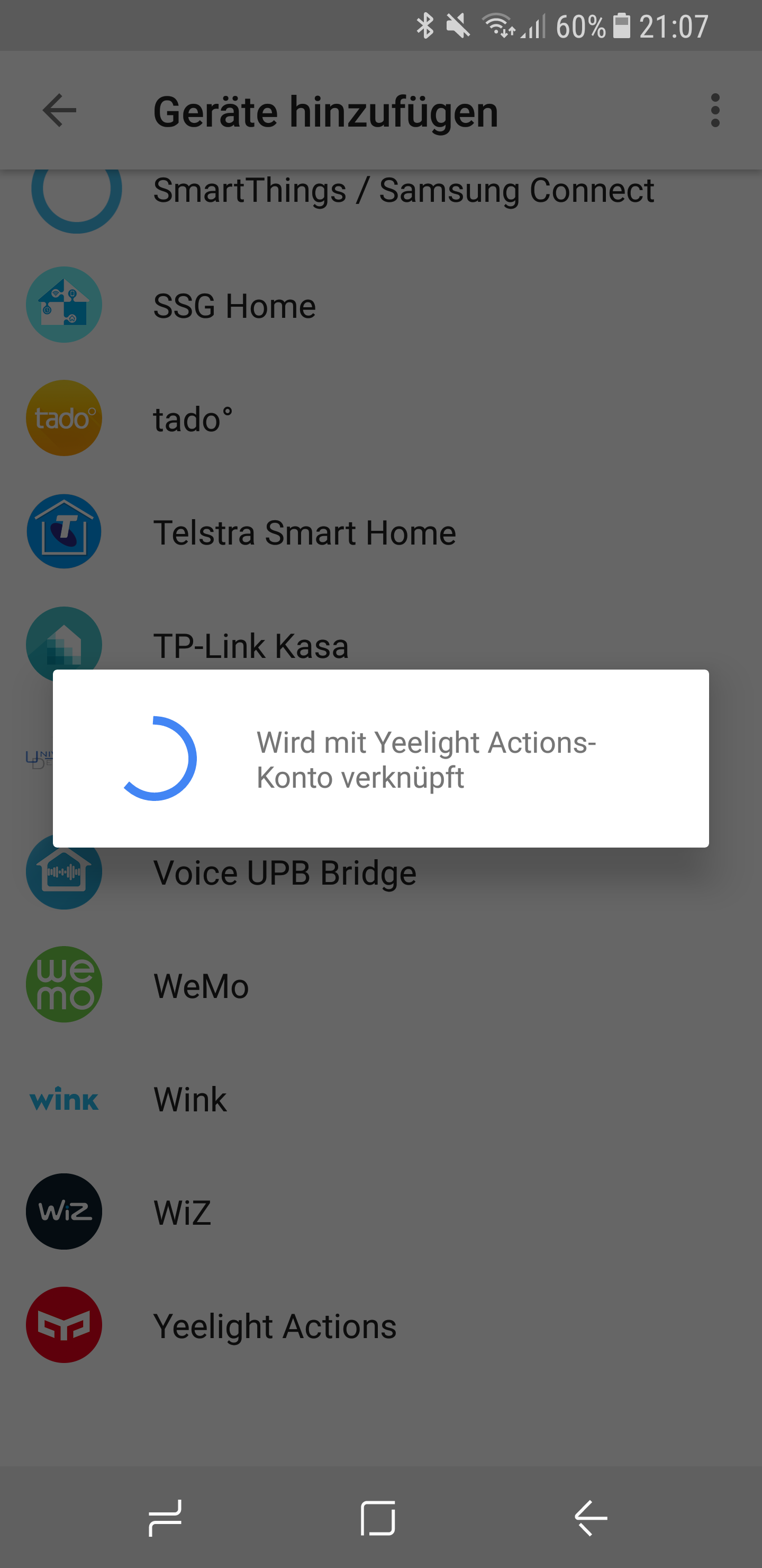

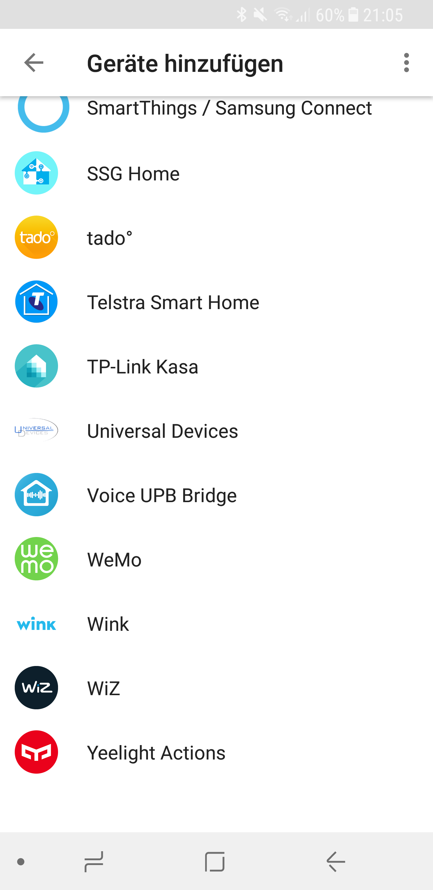

  4. Klickt auf das „Plus“ um einen neuen Dienst hinzu zu fügen.
  5. Scrollt runter bis ihr „Yeelight Actions“ findet.
  6. Wählt „Yeelight Actions“ aus.

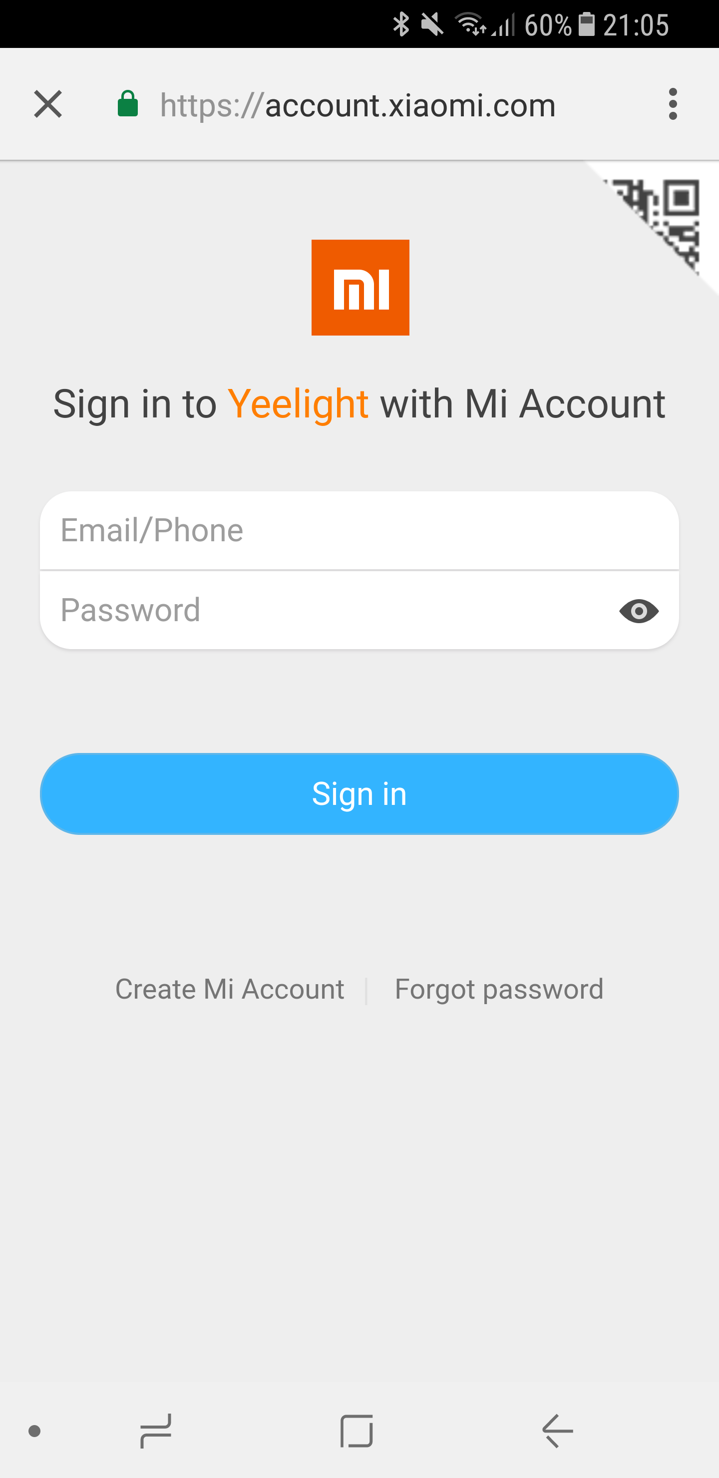

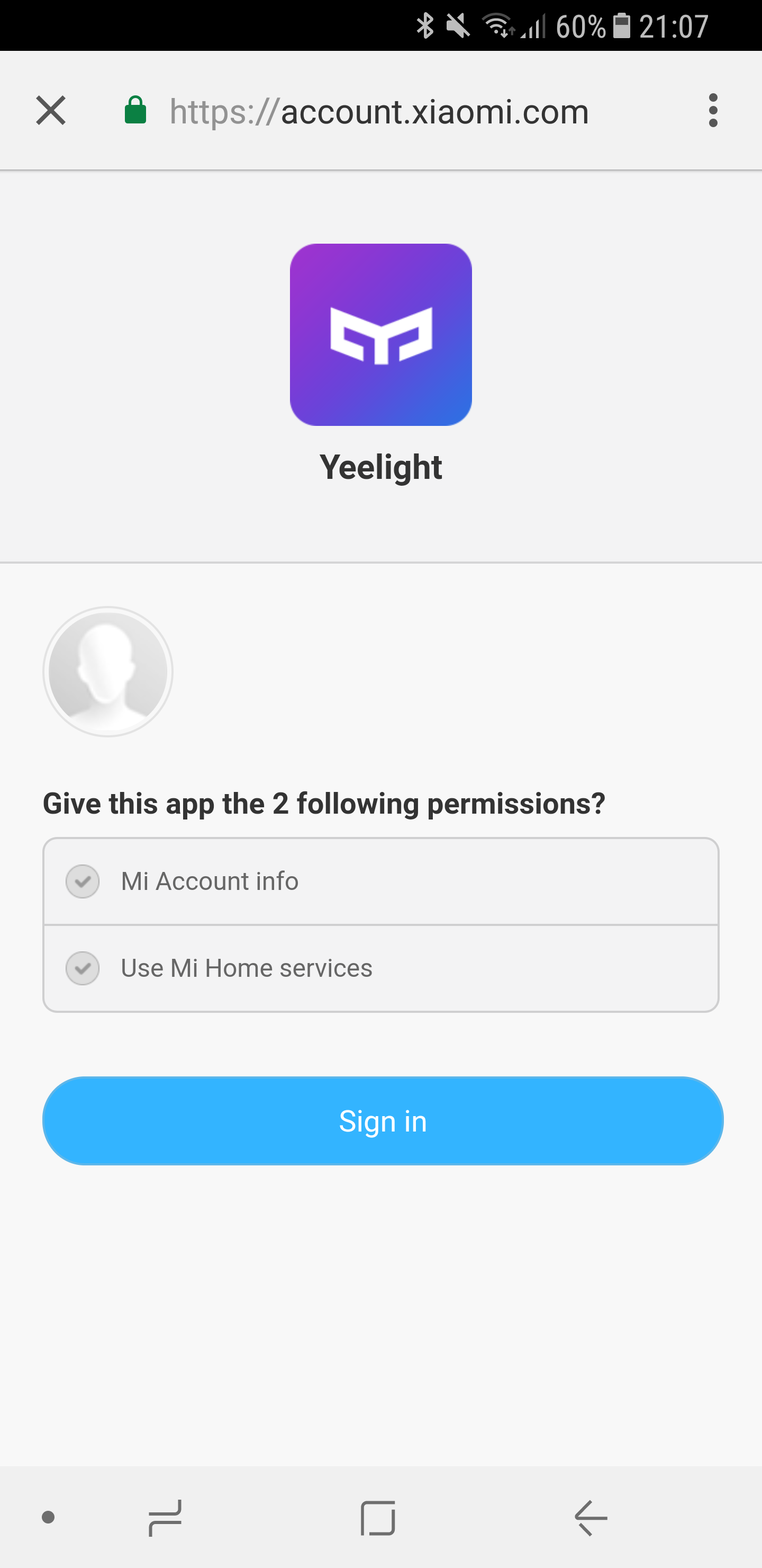

  7. Meldet euch mit eurem Account an.
  8. Klickt auf „Sign in“ und bestätigt damit, dass ihr der App den Zugriff erlaubt.
  9. Jetzt wird euer Konto verknüpft.

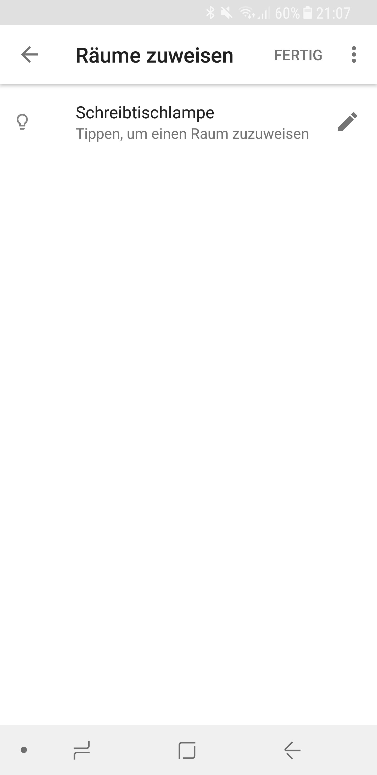

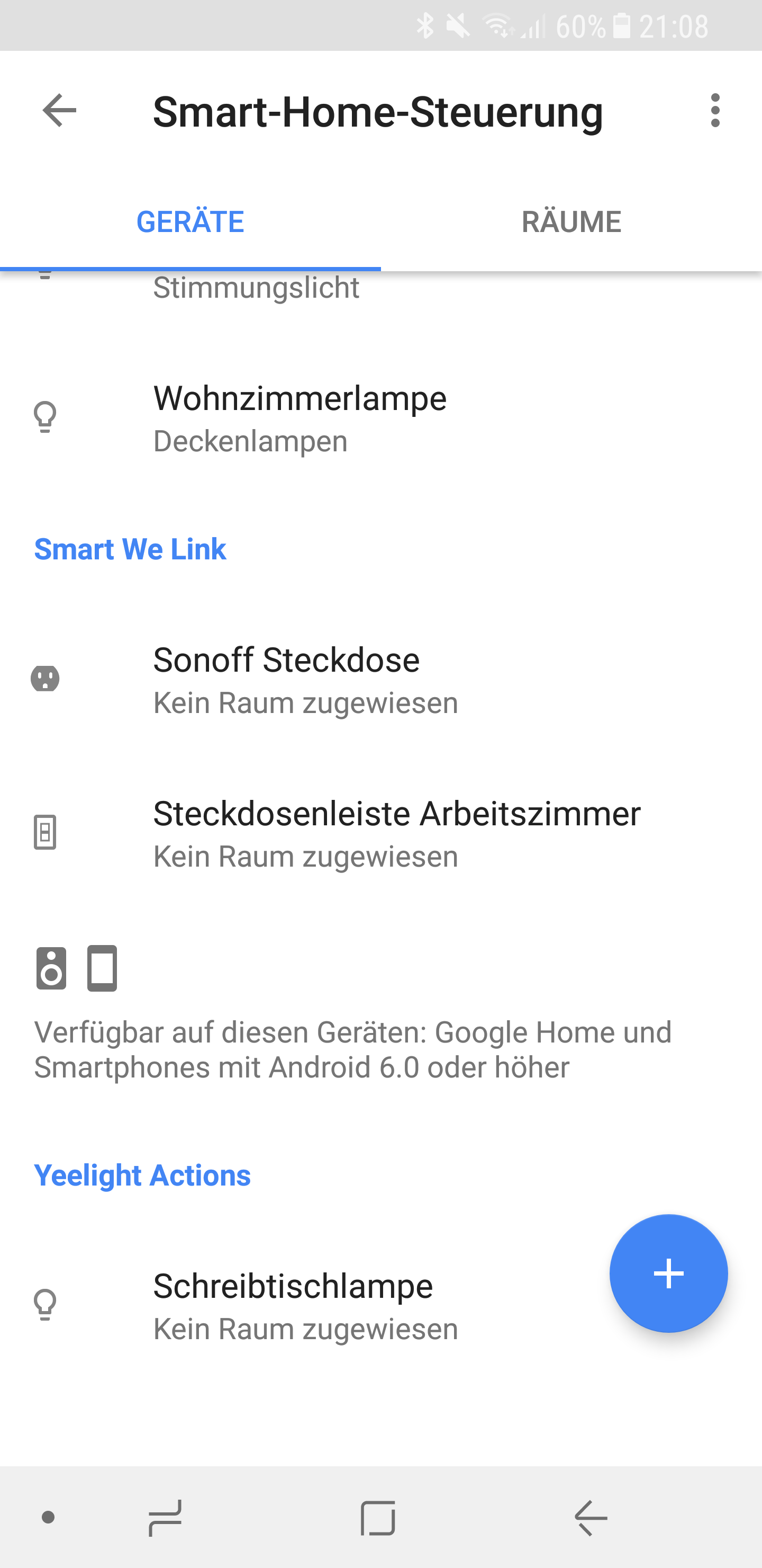

  10. Eure bereits registrierten Geräte werden angezeigt und übernommen. Außerdem könnt ihr der Xiaomi Yeelight Lampe noch einen Raum zuweisen.

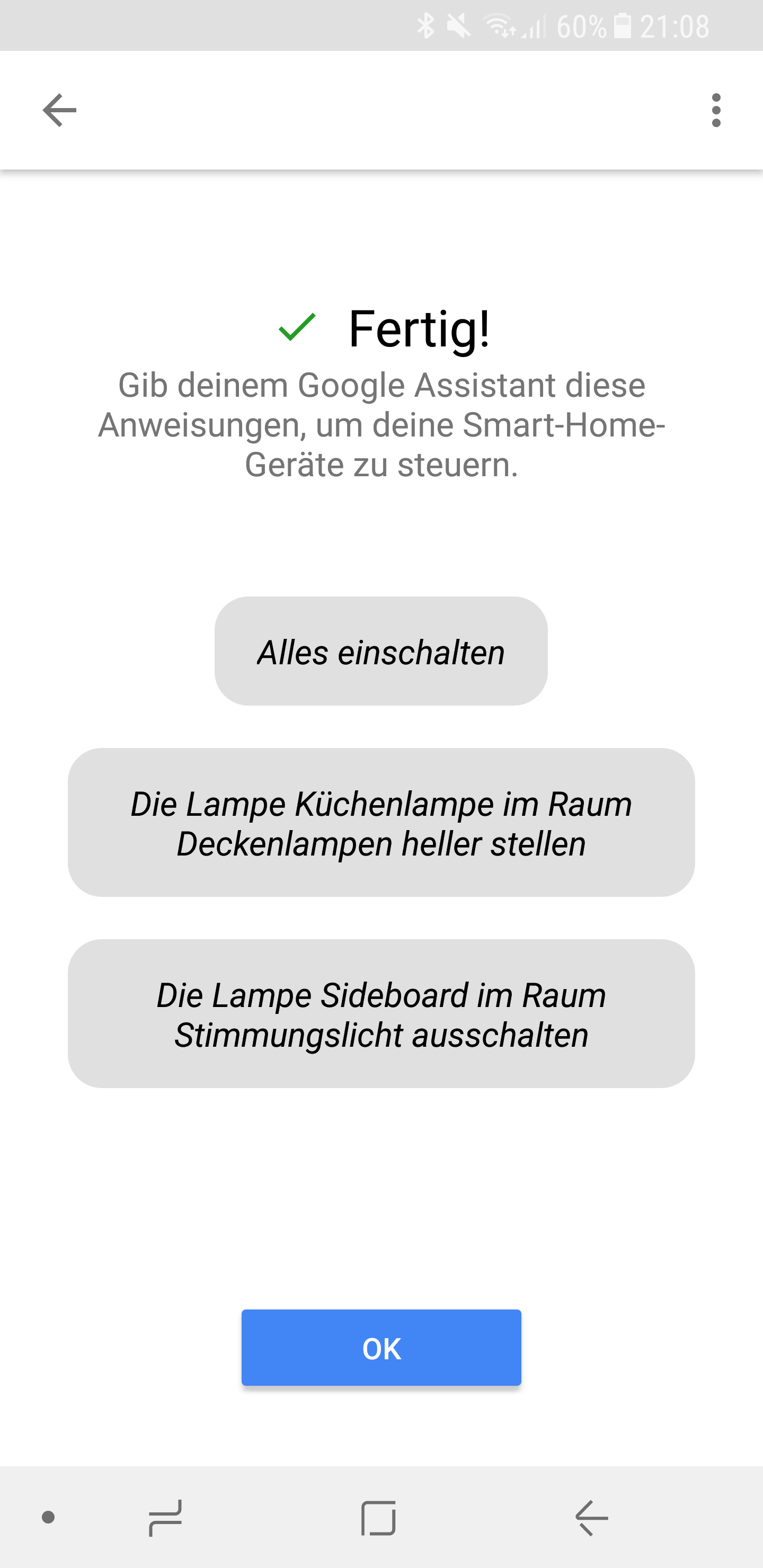

  11. Danach ist alles fertig eingerichtet und ihr könnt die Lampen per Sprache steuern.

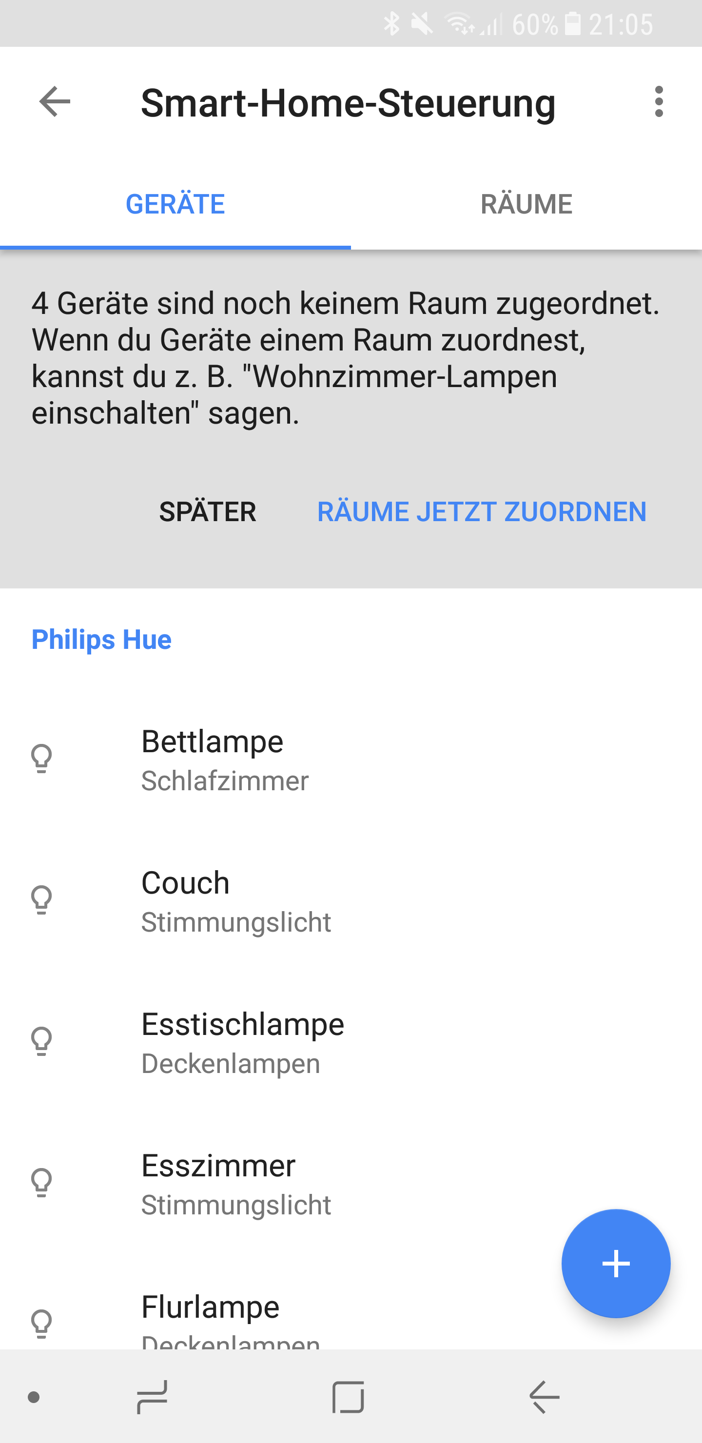

  12. Abschließend wird euch noch das fertig eingerichtete Gerät bei euren Smarthome Geräten angezeigt.

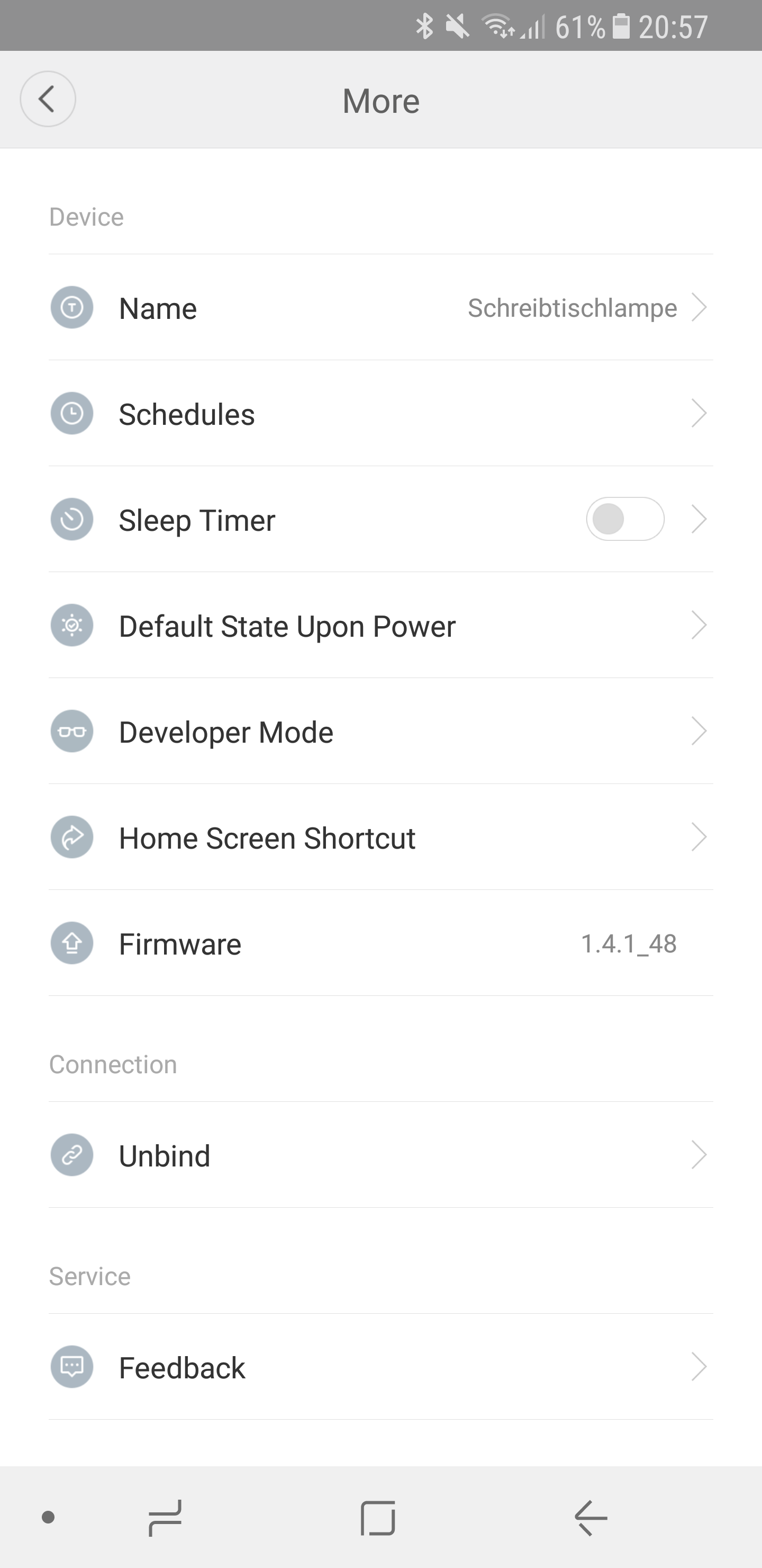

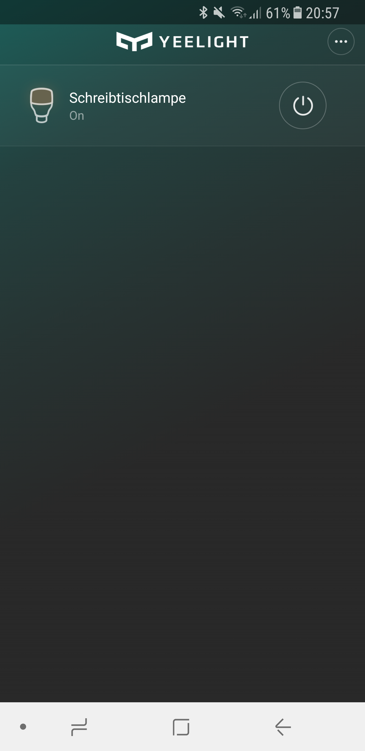

Den Namen, den ihr in der Yeelight App für eure Lampe festgelegt habt, ist auch automatisch der Rufname für den Google Home. Wenn ihr also einen anderen Rufnamen für die Lampe haben möchtet, könnt ihr diesen in der Xiaomi Yeelight App wie folgt verändern.

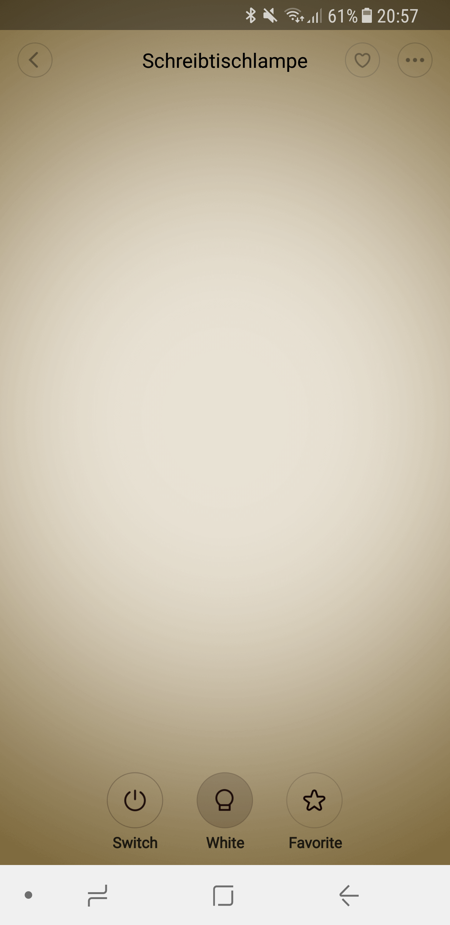

  1. Öffnet die Yeelight App und wählt die gewünschte Lampe aus.

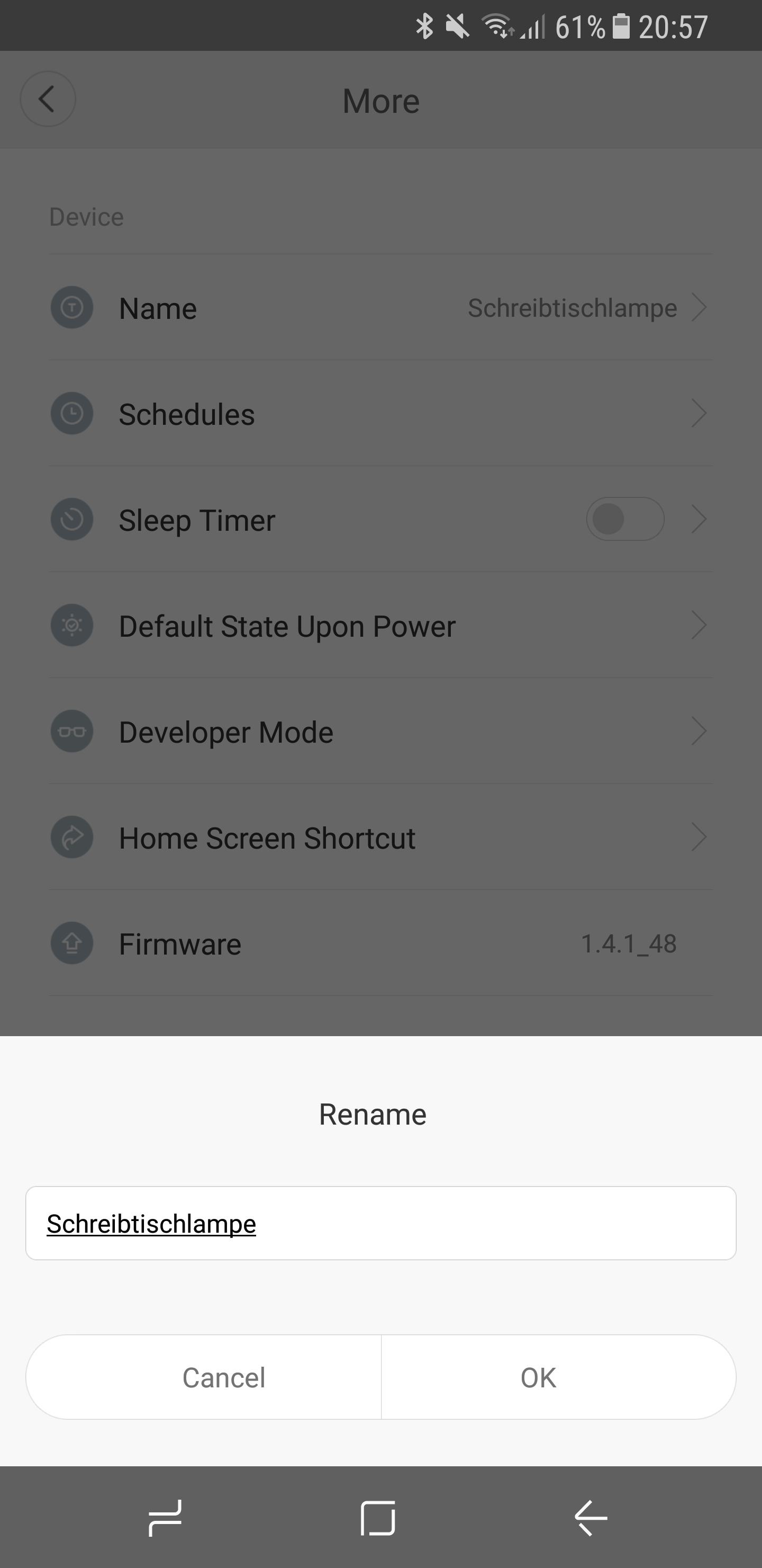

  2. Klickt auf die 3 Punkte oben rechts, um die Einstellungen zu öffnen.
  3. Wählt den Namen aus, um ihn zu ändern.
  4. Ändert den Namen nach eurem Belieben.
Nachdem ihr den Namen geändert habt, müsst ihr das in der Google Assistant App natürlich noch synchronisieren.

    Bei mir erscheint von Google Assistant – Einstellungen kommend beim Hinzufügen zunächst ein Yeelight bzw. besser gesagt Mi Anmeldescreen im Browser mit log in.
    Das mache ich dann und es erscheint eine Art Zustiimmung für 2 Zugriffsarten, die wohl google anfordert. Danach geht aber nix mehr. Ich mach das auch immer am Smartphone, wobei die Assistant App dann einen Browser startet, wo ich auch schon immer gleich auf Desktop gehe. Es liegt auch nicht am Zugang zu Mi Home / Yeelight, denn Username und PW sind richtig, sonst käme danach nicht die Ansicht mit den 2 Zulassungen. Neustart des Smartphone brachte nichts.
