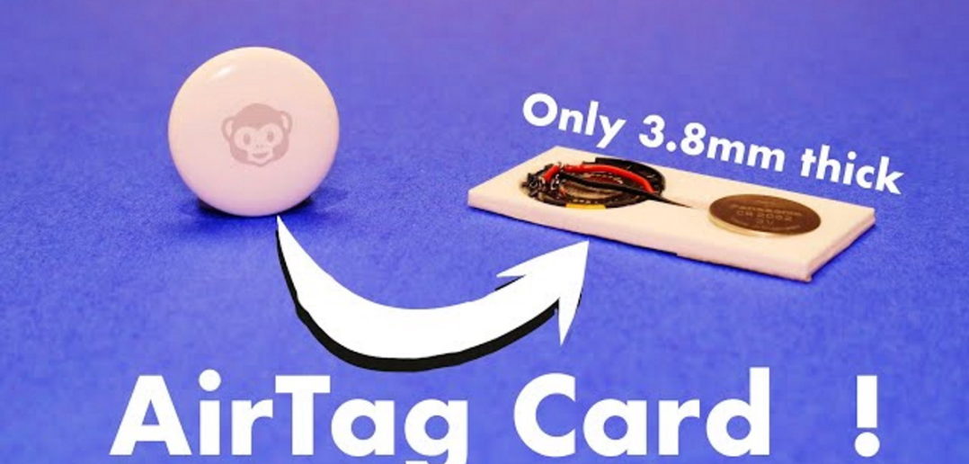

Dem YouTuber Andrew Ngai war der 8 Millimeter AirTag von Apple etwas zu dick für die Brieftasche. Dieser passt hinein, macht jedoch eine unschöne Beule in der Geldbörse. So zeigt er nun in seinem Video, wie er die Komponenten nebeneinander in einem 3D-Druck platziert, womit es sich besser in der Brieftasche platzieren lässt.
DIY AirTag in der Brieftasche – Bauform einer Kreditkarte passt besser in die Hosentasche
Gleich vorweg, auch hier wird wieder ein funktionstüchtiger Apple AirTag auseinander genommen und es wird auch an diversen Stellen gelötet. Damit verlierst du natürlich jegliche Garantie! Das solltest du also nur machen, wenn du es dir wirklich zutraust.
Apple AirTags sind derzeit schwer zu bekommen, gerade Apple AirTags mit Gravur dauern etwas länger (wir berichteten).
Wie im Video zu sehen, wird der rund 8 mm dicke AirTag in seine Einzelteile zerlegt und es entsteht eine fast halb so dünne Karte daraus. Dazu benötigt er lediglich eine Heißluftpistole, einen Lötkolben und eine Karte aus dem 3D-Drucker. Alle Komponenten werden in der Karte nebeneinander platziert. Im originalen Apple AirTag sitzt die Batterie auf der Platine. Die Batterie ist 3,2 Millimeter dick, damit kann er also fast die Hälfte einsparen.
