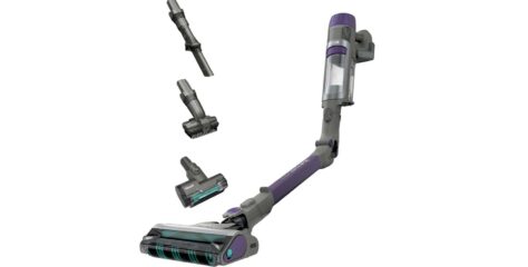

LIEFERUMFANG | Was ist dabei – und was nicht?
Im Lieferumfang des Shark PowerDetect IP1251EUT befinden sich neben dem Akkustaubsauger ein knickbares Saugrohr, eine Kombibodendüse, ein motorisierter Tierhaaraufsatz, ein Multi-Oberflächen-Aufsatz sowie eine Fugendüse. Das ist ein solides Zubehörpaket für die meisten Reinigungssituationen.
Allerdings solltest du wissen, was im Vergleich zur Station-Variante fehlt: keine Absaugstation, keine Duftkapsel, keine separate Zubehörablage. Das Entleeren und Laden übernimmst du also selbst – der Sauger selbst bleibt dabei technisch identisch.
Lieferumfang des Shark PowerDetect – die Version ohne Station enthält keine Absaugstation

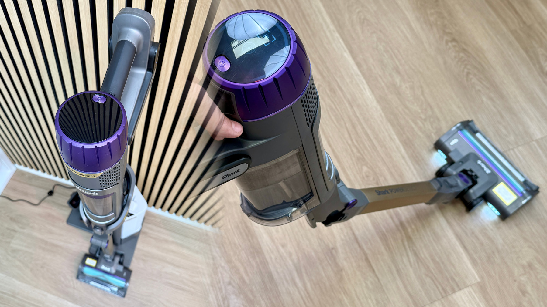

DESIGN | Shark PowerDetect IP1251EUT – optisch identisch mit dem Basismodell
Wer den IP3251EUT kennt, erkennt den IP1251EUT sofort: Shark hat am Design nichts geändert. Das Gerät zeigt dieselbe Formensprache – eine gelungene Kombination aus den Linien des Shark Stratos und des Shark DETECT PRO. Die Verarbeitung wirkt insgesamt stabiler als beim Vorgänger, die Farbgebung ist bunt gemischt.
Der Shark PowerDetect IP1251EUT ist optisch identisch mit dem Basismodell

Im Alltag zeigt sich: Das Fehlen der Station macht den Sauger nicht schlechter, es verändert lediglich das Nutzungserlebnis danach. Saugen, abstellen, manuell entleeren und Kabel einstecken – das ist der Ablauf. Vergleichbare Alltagserfahrungen ohne Station haben wir auch beim Dreame Z10 Station als Referenz im Blick gehabt, denn dort ist das Station-Konzept ähnlich stark beworben.
Der Shark PowerDetect IP1251EUT im Alltagseinsatz ohne Absaugstation
