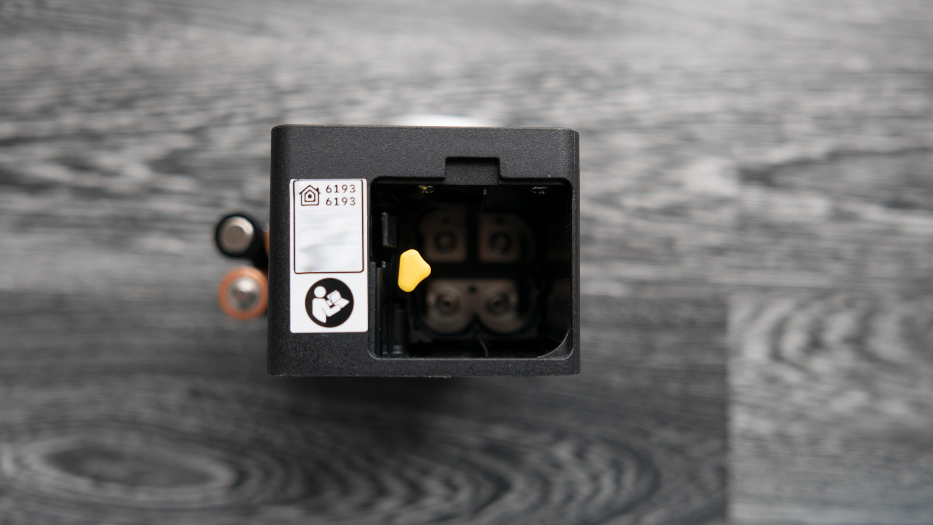

Das Smart Lock von Nuki ist nun bereits in seiner 2. Generation erhältlich. Optisch gleicht es seinem Vorgänger zu 100%. Lediglich im inneren, hat sich ein ein kleiner Hebel von der Farbe her geändert. Sonst sind die Veränderungen unsichtbar geblieben. Bedeutet aber nicht, dass sich nichts geändert hat!

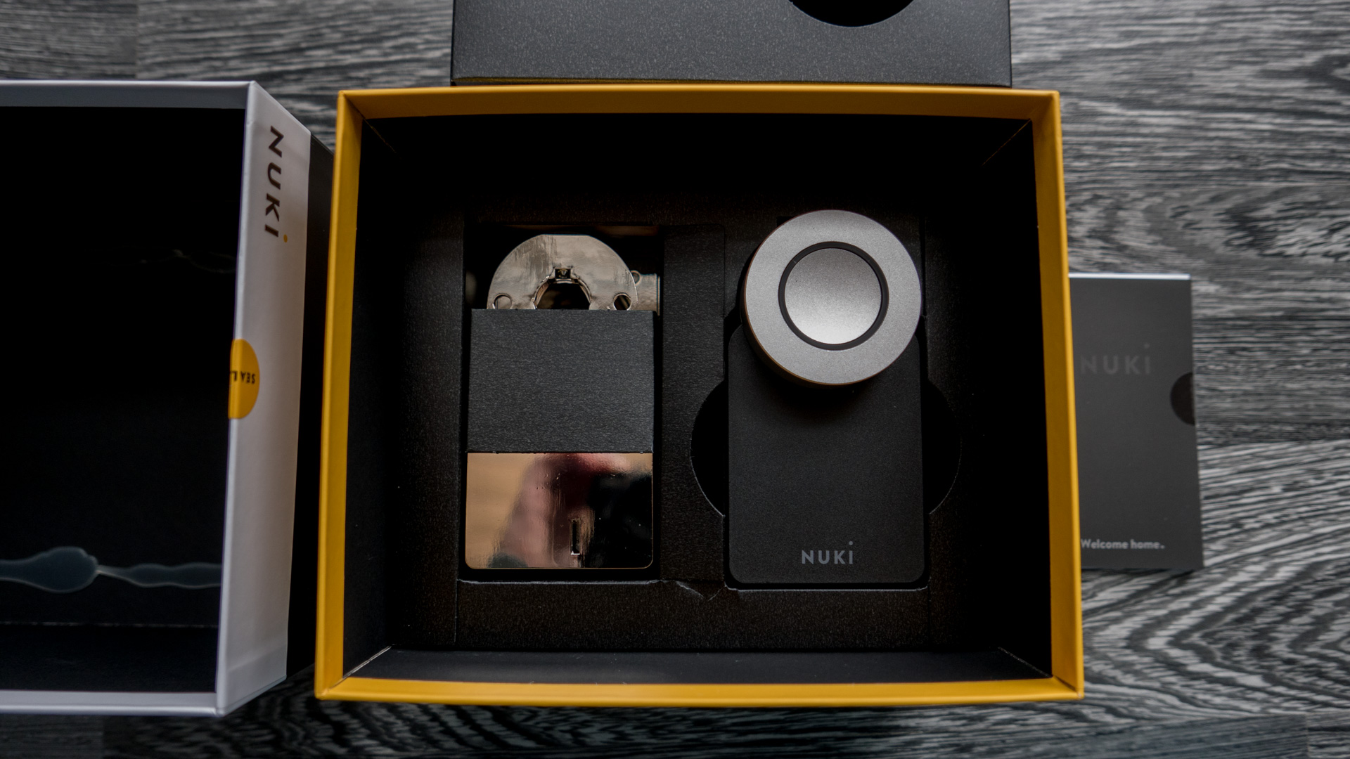

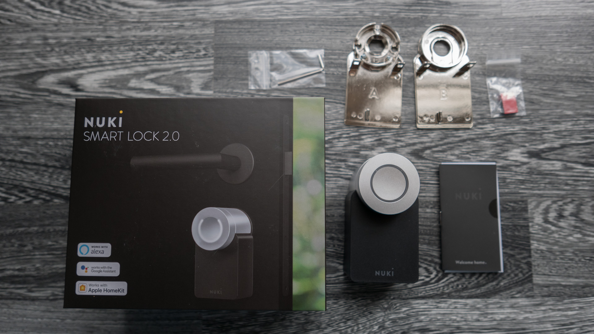

Das Nuki Smart Lock 2.0 im Unboxing
Schauen wir uns zu Beginn aber erstmal an, wie das Nuki Smart Lock 2.0 geliefert wird und was sich alles im Lieferumfang befindet.

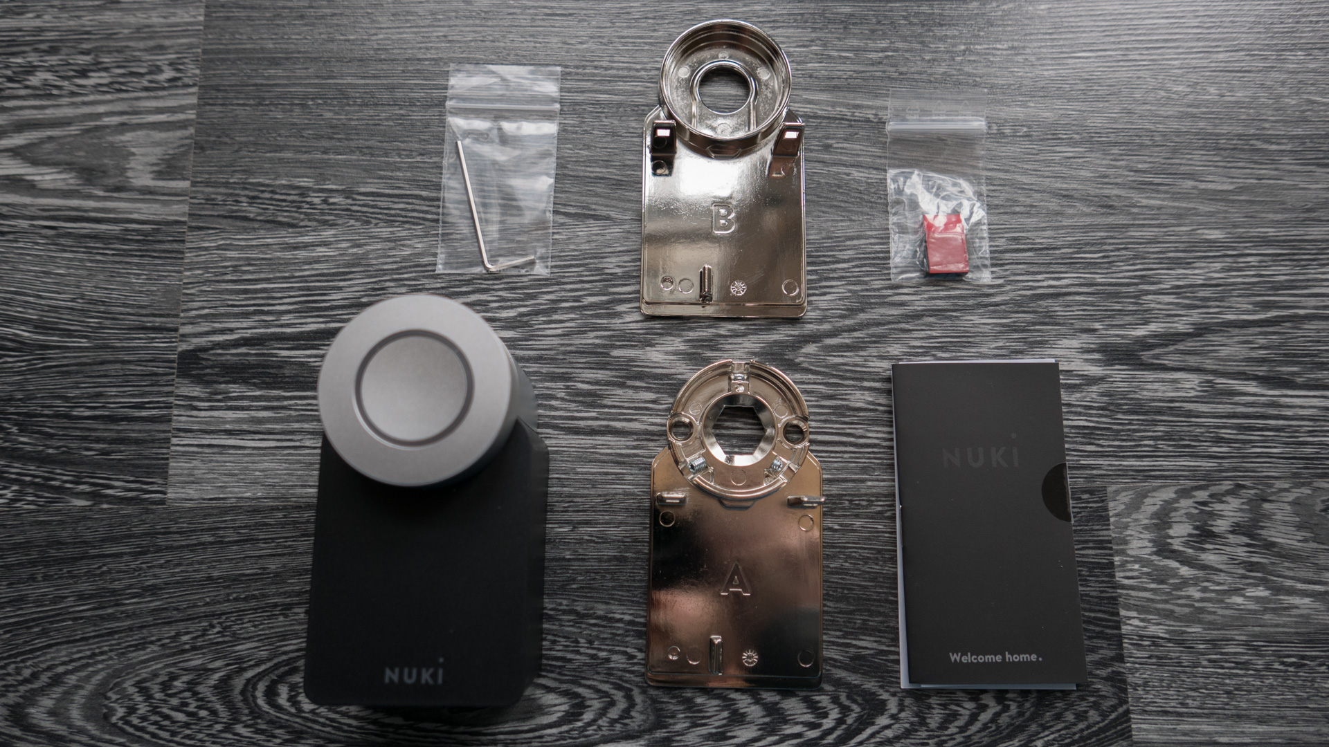

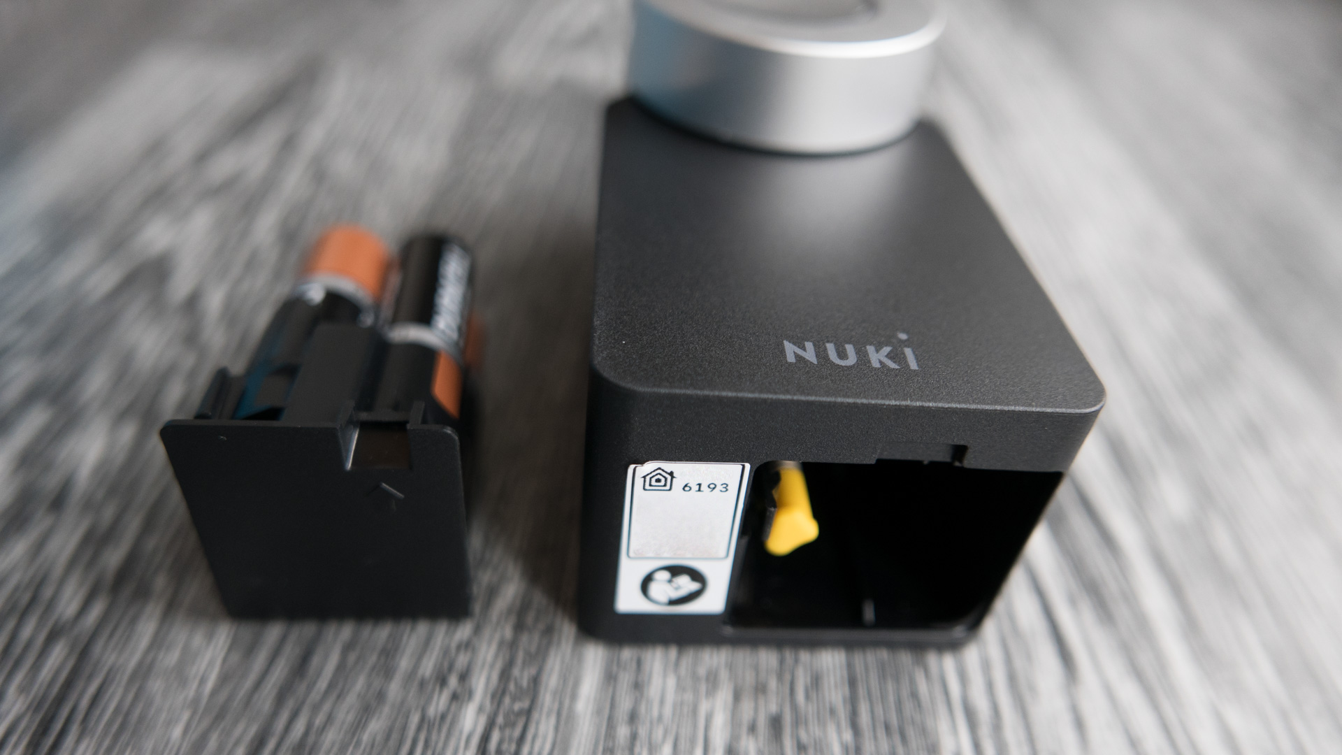

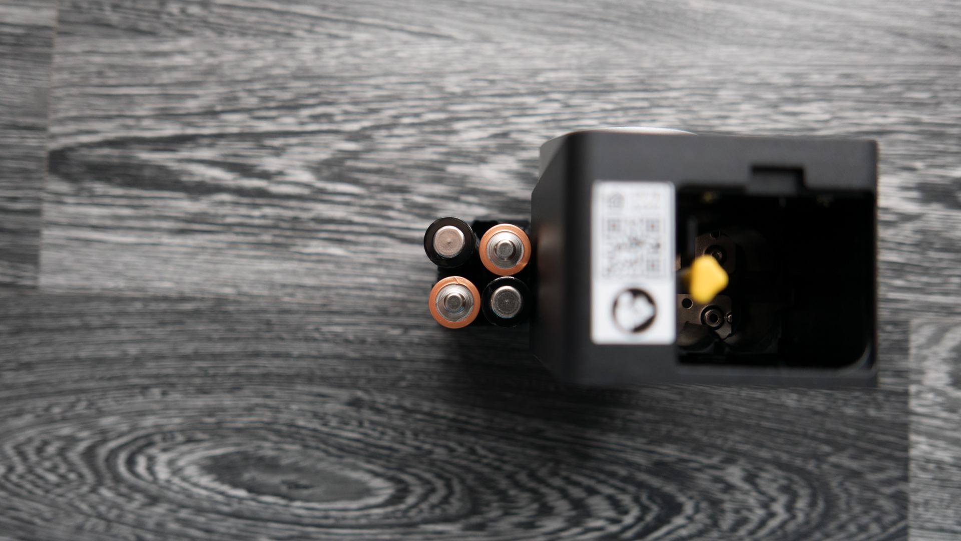

Neben dem Smart Lock selbst, wird alles mitgeliefert, was man zur Montage und ersten Inbetriebnahme benötigt. Darunter fallen: die Montageplatten (2 Versionen), Batterien, Werkzeug, der Türsensor, sowie eine kurze Anleitung.

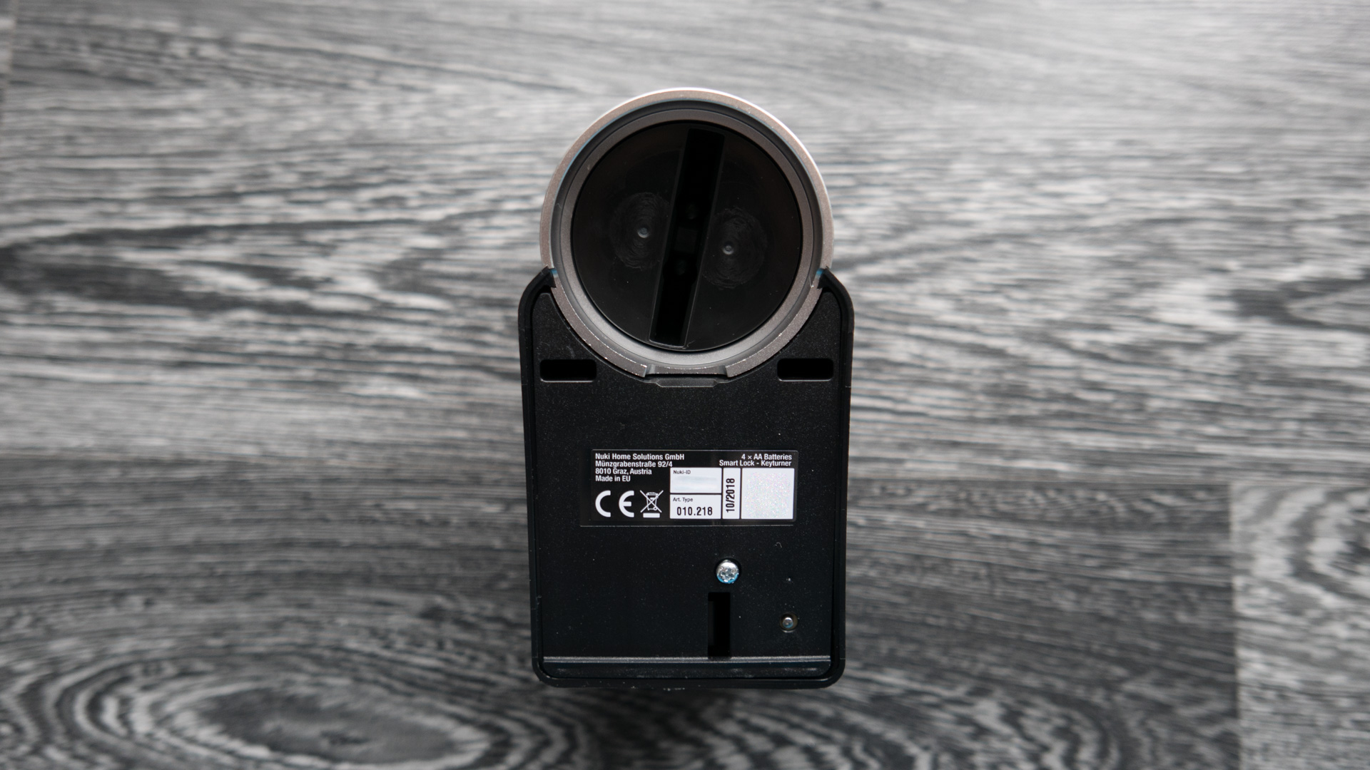

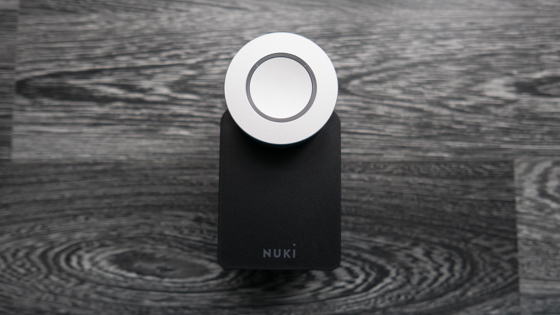

Die Details des Nuki Smart Lock 2.0

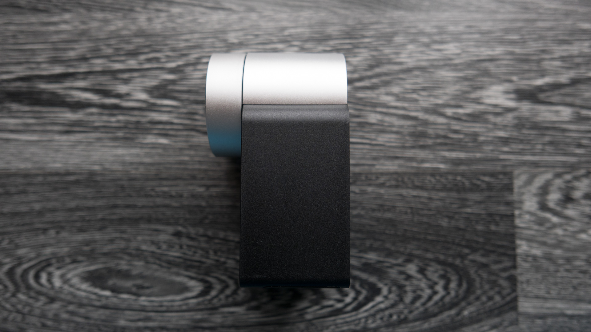

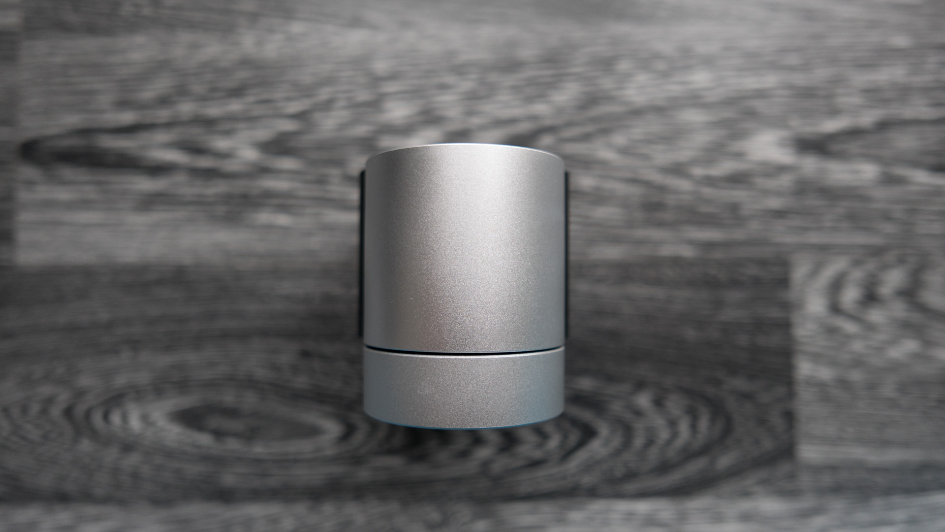

Betrachten wir das Smart Lock 2.0 jetzt mal etwas genauer. Es ist einwandfrei gefertigt und macht einen sehr modernen und eleganten Eindruck. Schaut man hier mal über den Tellerrand, gibt es einige Schlösser, die viel klobiger wirken.
Wie schon gesagt, ist die Verarbeitung einwandfrei und vom Gefühl her, klappert und wackelt nichts. Alles lässt sich gut bedienen sowie „drücken“ & „drehen“. Der Lichtring wird gleichmäßig von mehreren LEDs ausgeleuchtet und gibt dann auch über die unterschiedlich leuchtenden Bereiche, weitere Infos über den aktuellen Zustand des Schlosses. Der Motor ist beim öffnen und schließen natürlich hörbar, macht aber keinen überforderten Eindruck.

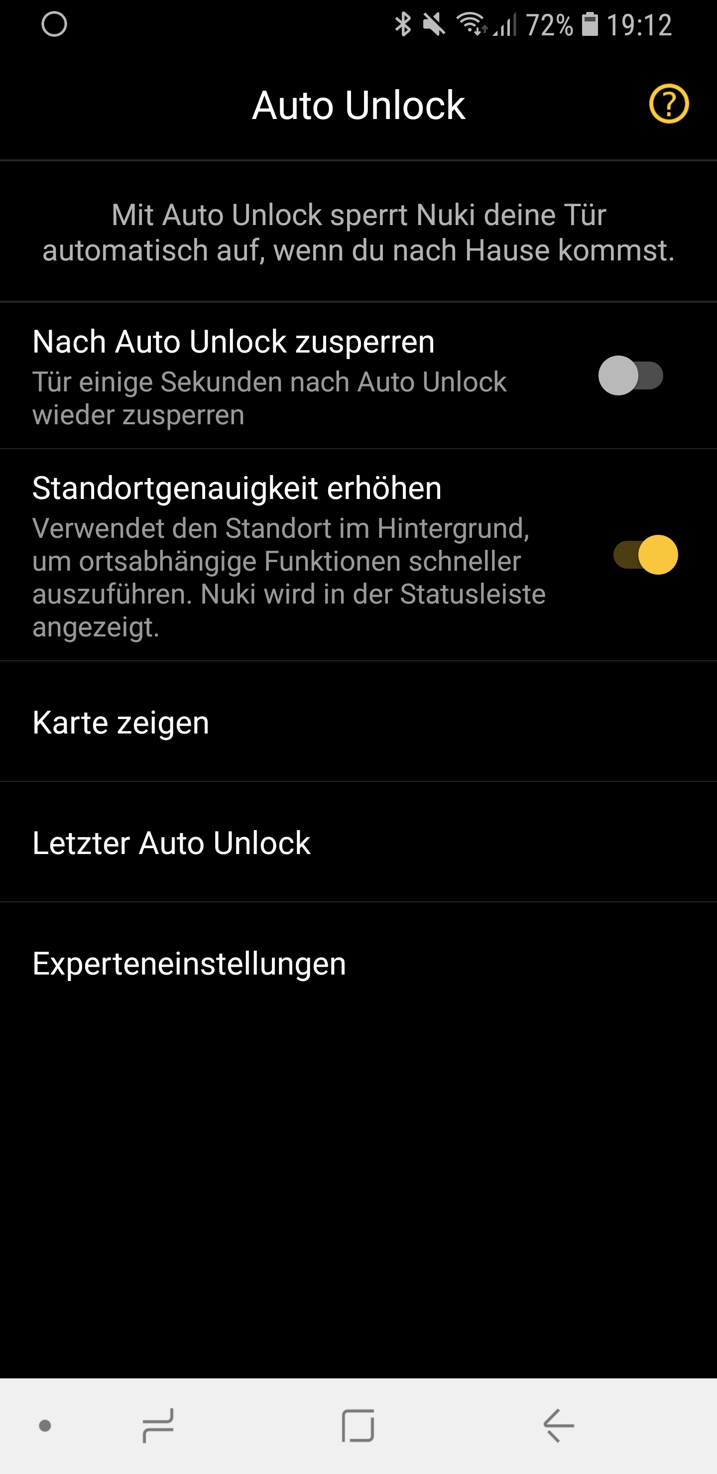

Öffnete sich bei dem alten Schloss, mit der „Auto Unlock“ Funktion, die Tür erst kurz bevor ich sie erreichte (ca. 0,5m – 1m davor), macht sie dies nun schon etwa 5m vorher. Das sorgt nun dafür, dass ich nicht Sekunden lang vor verschlossener Türe stehe und warten muss, bis sie vollends aufgeschlossen und geöffnet ist, sondern sie bereits offen steht, wenn ich sie erreicht habe. Das klingt erstmal nicht so gravierend, macht aber einen enormen Unterschied, wenn man das Tag ein Tag aus mitmacht.
Auch habe ich das Gefühl, dass es nun noch zuverlässiger über den Standort basierten Dienst klappt. Es gab aber auch ein Software Update, dass in der App einige Optimierungen vornahm, was unterstützend geholfen haben kann. Oft ist es nicht immer einfach, Veränderungen auf eine Ursache zurück zuführen. Soll mir am Ende aber auch egal sein, solange es nun noch zuverlässiger funktioniert.

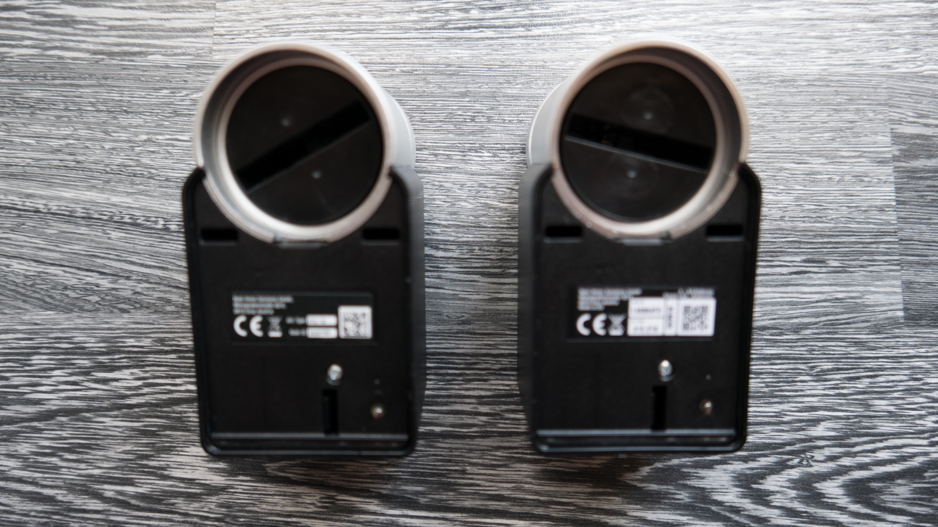

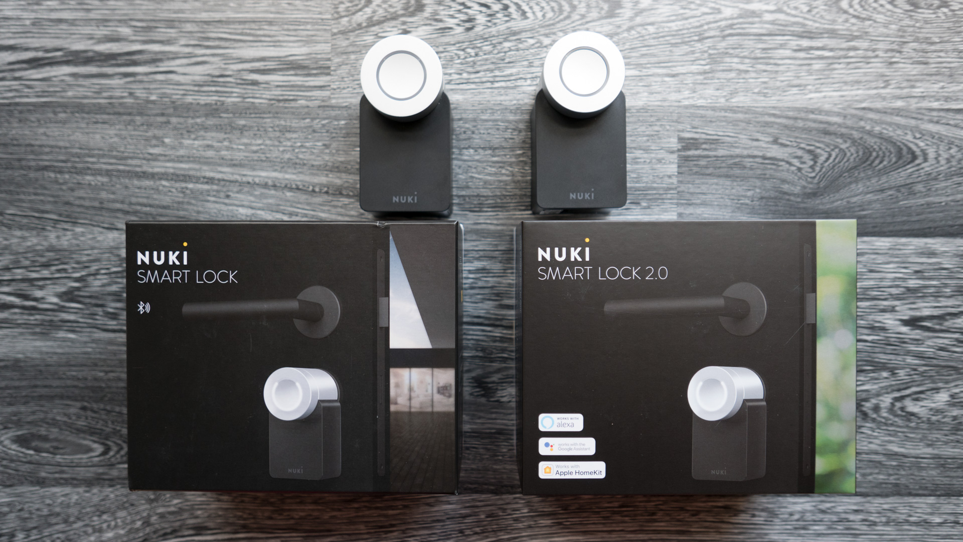

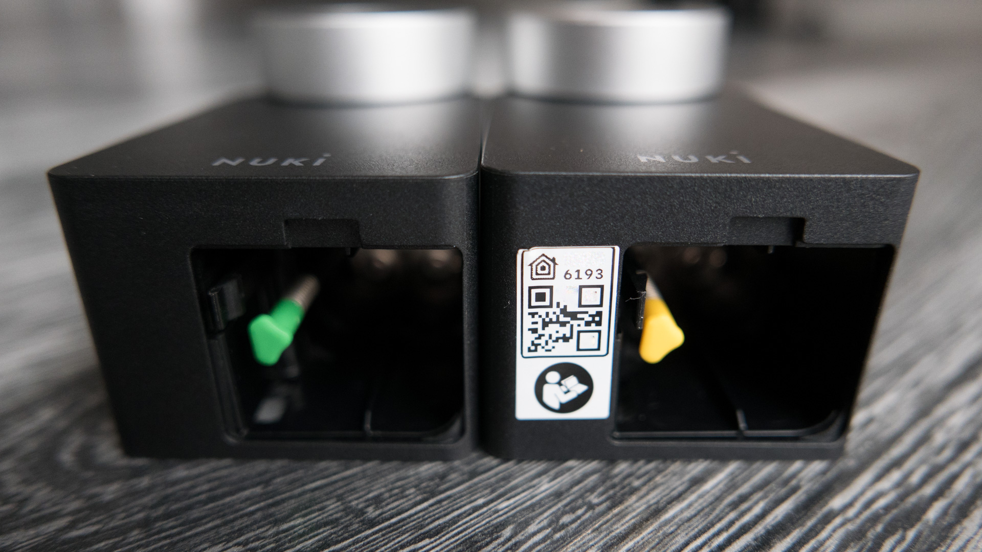

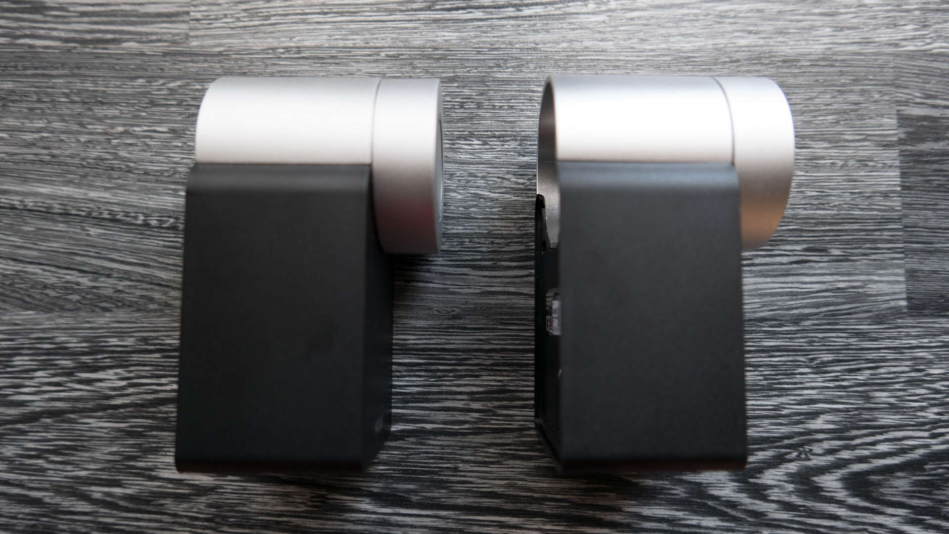

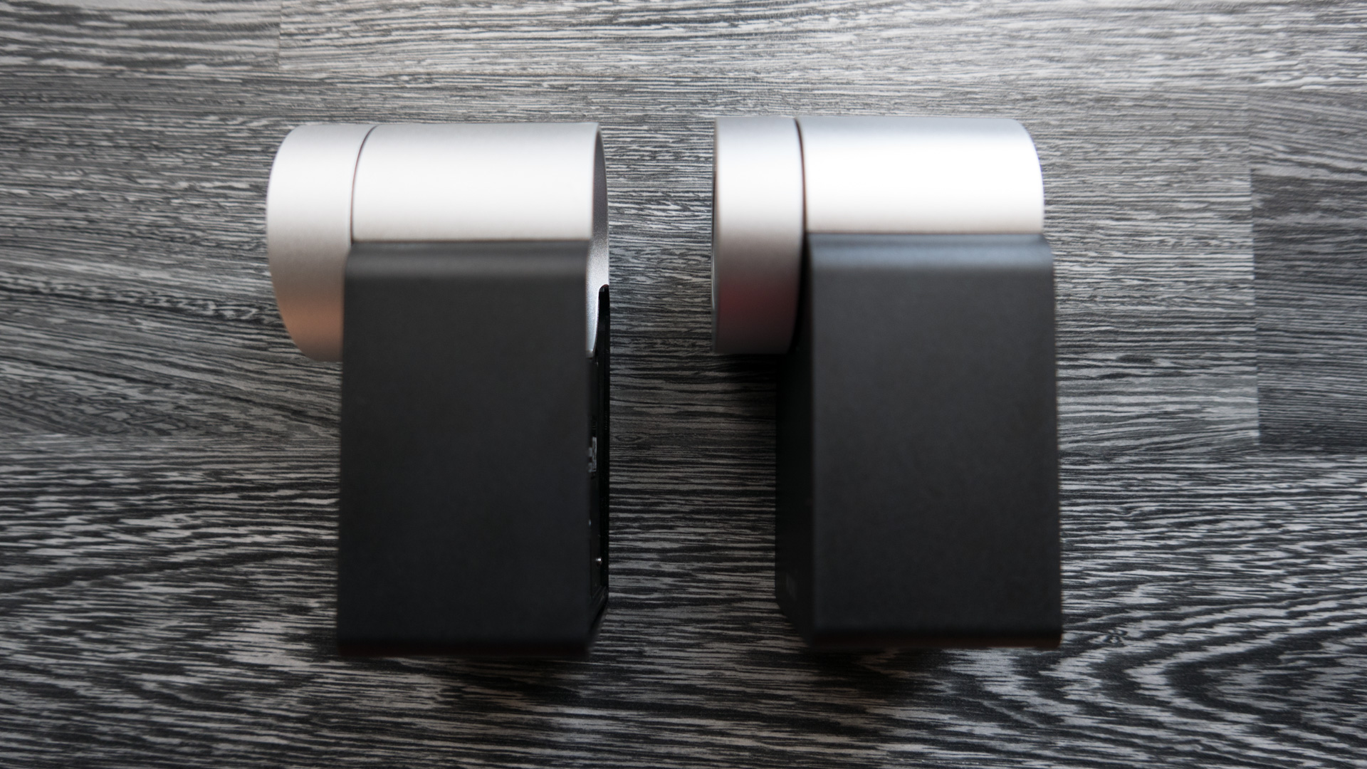

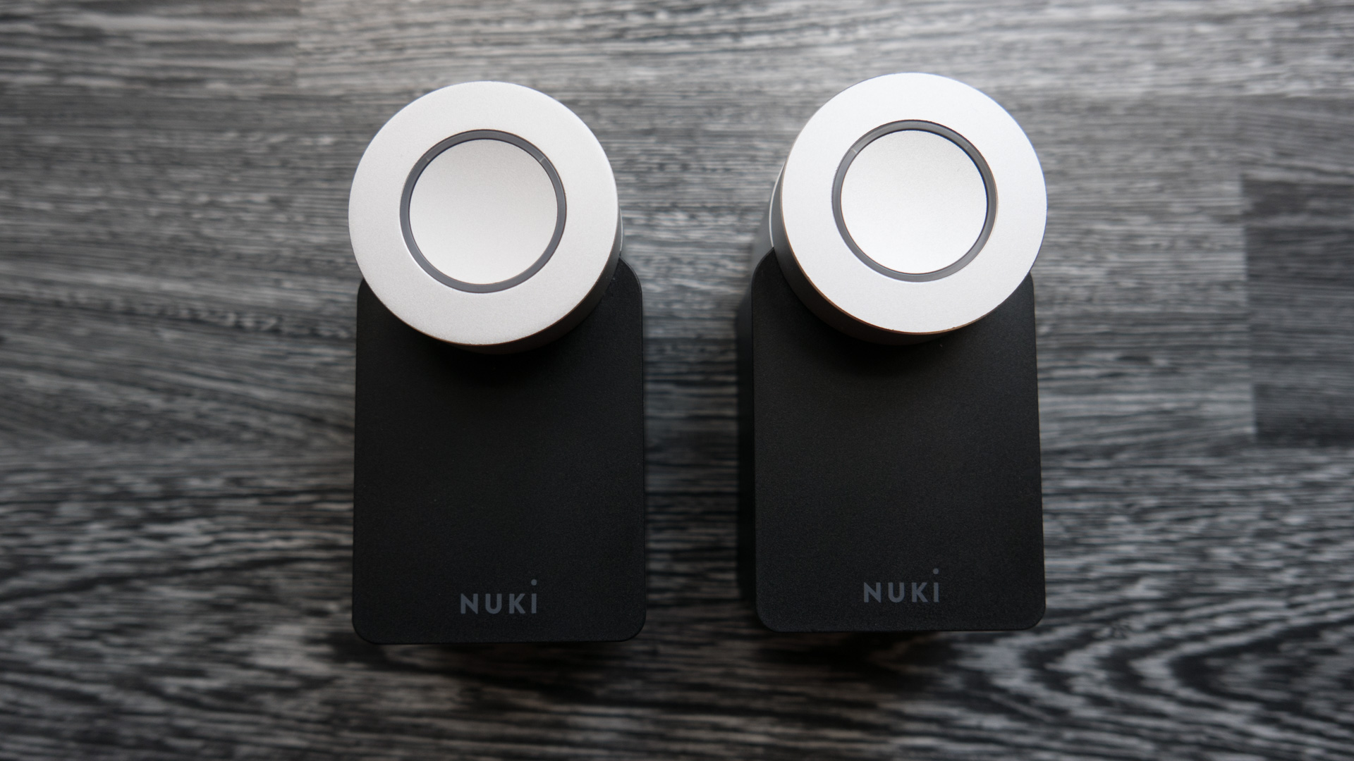

Schauen wir uns nun aber nochmal kurz die Bilder der beiden Smart Locks im Vergleich an. Wie oben schon gesagt, ähnelt die beiden einander sehr. Links seht ihr das alte Smart Lock, rechts das neue.

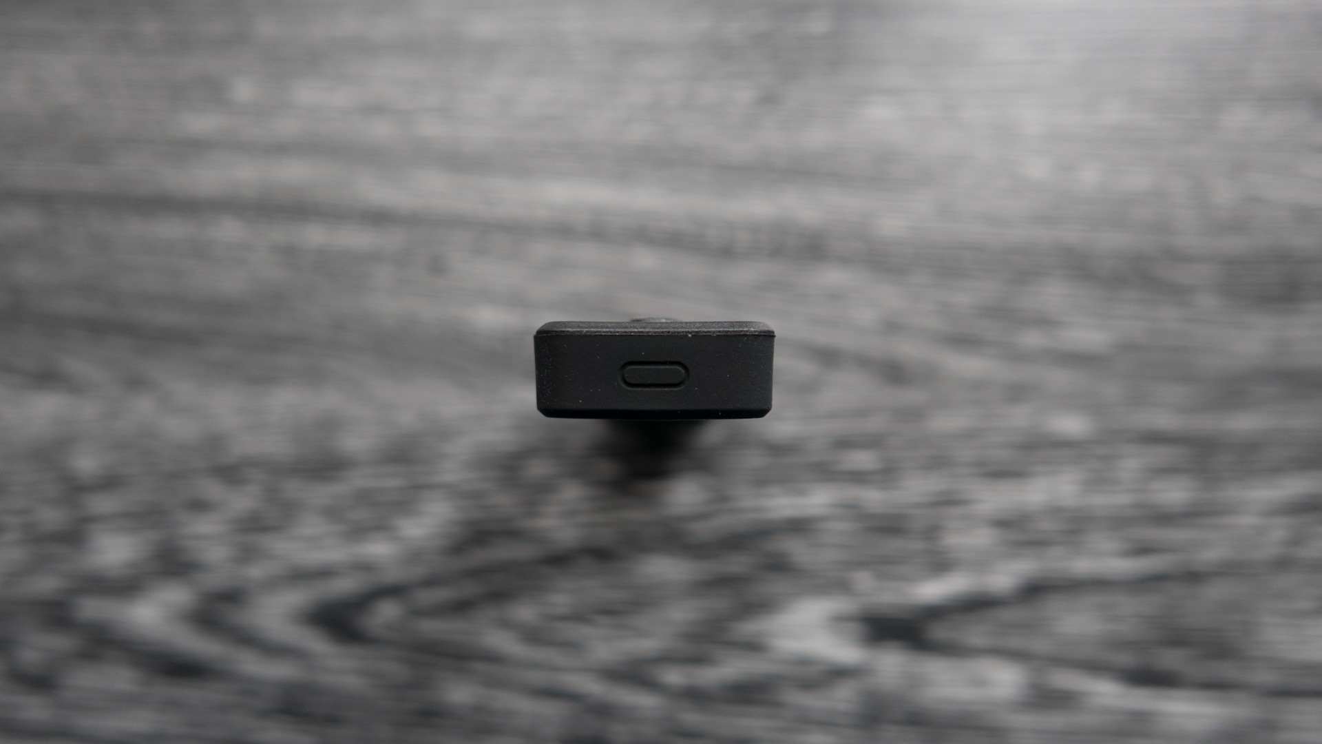

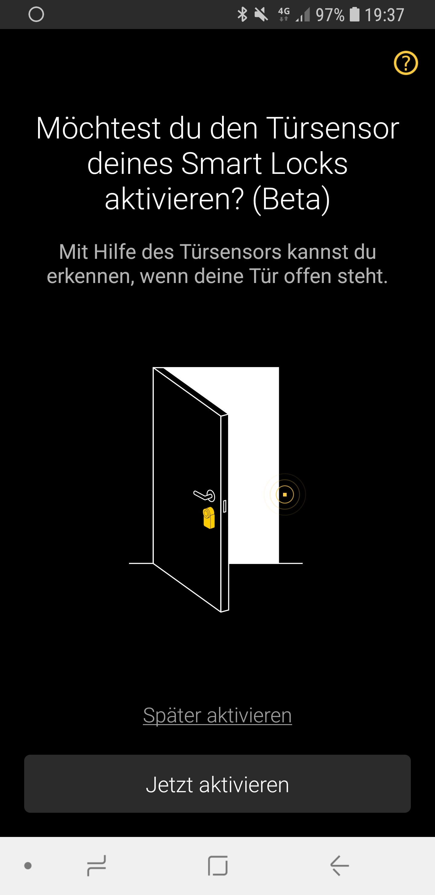

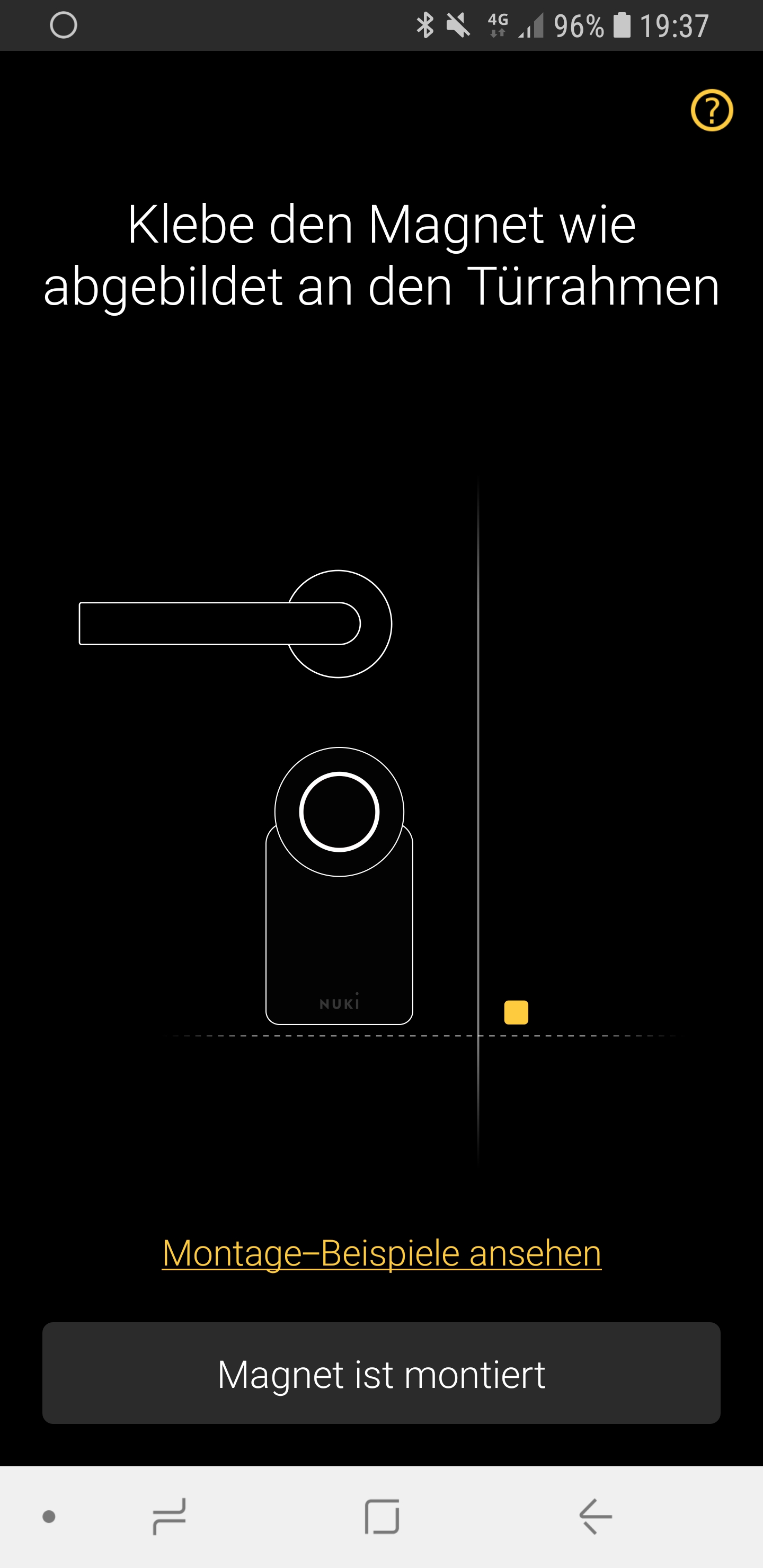

Der Nuki Smart Lock 2.0 Türschloss Sensor

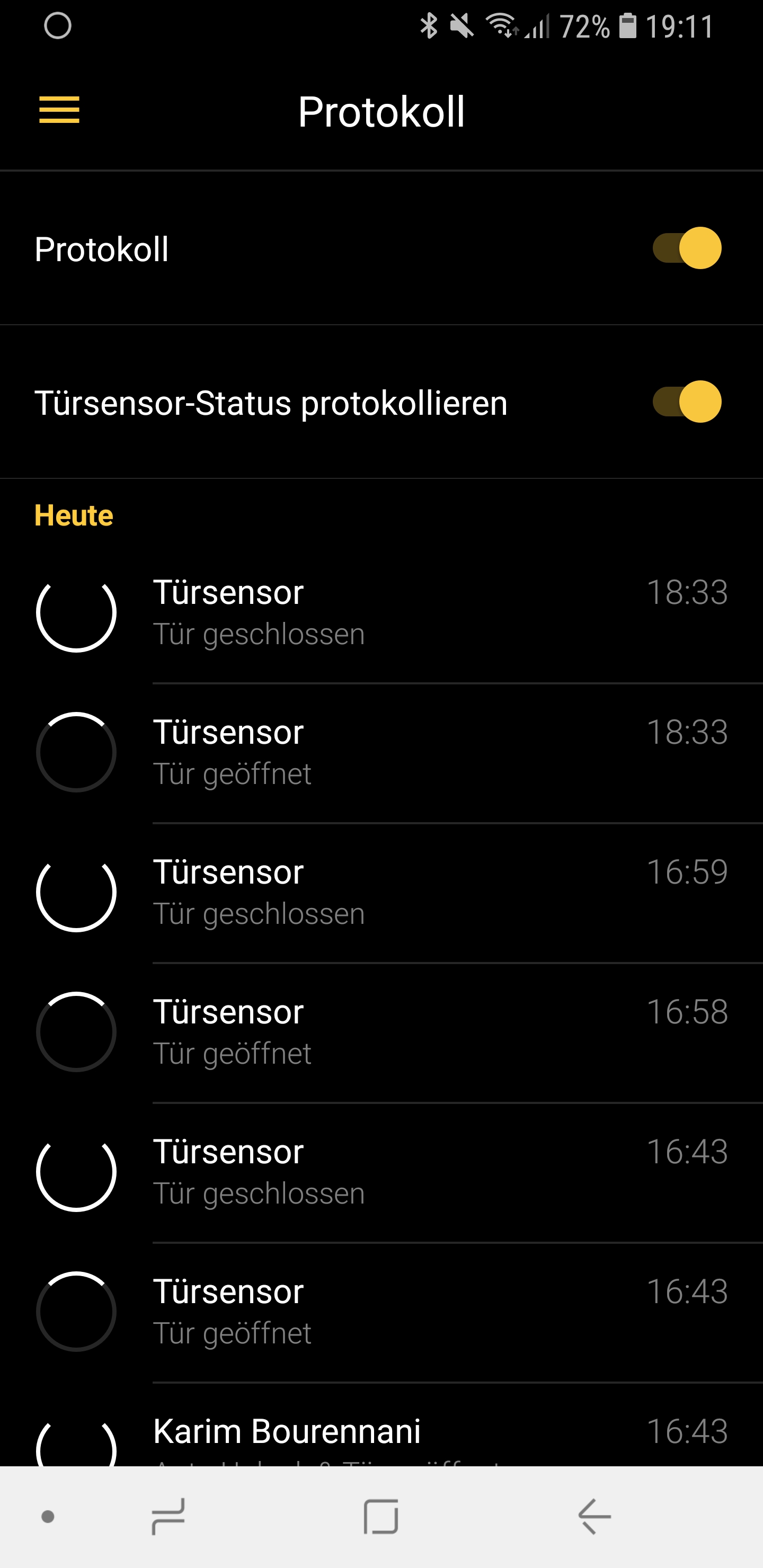

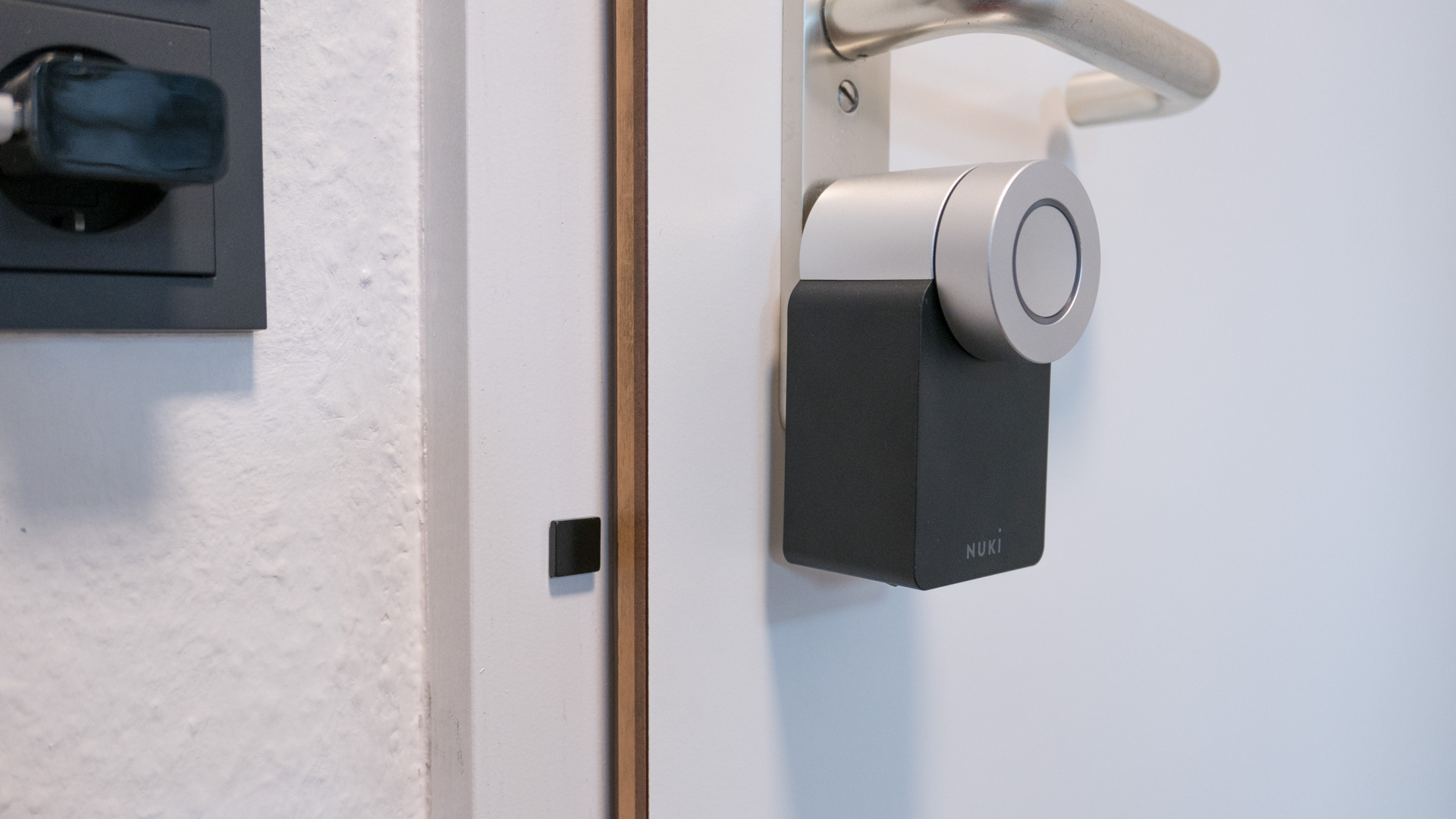

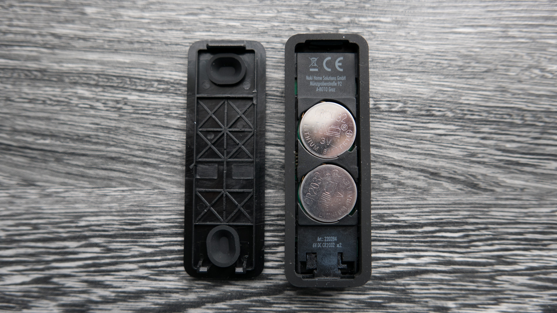

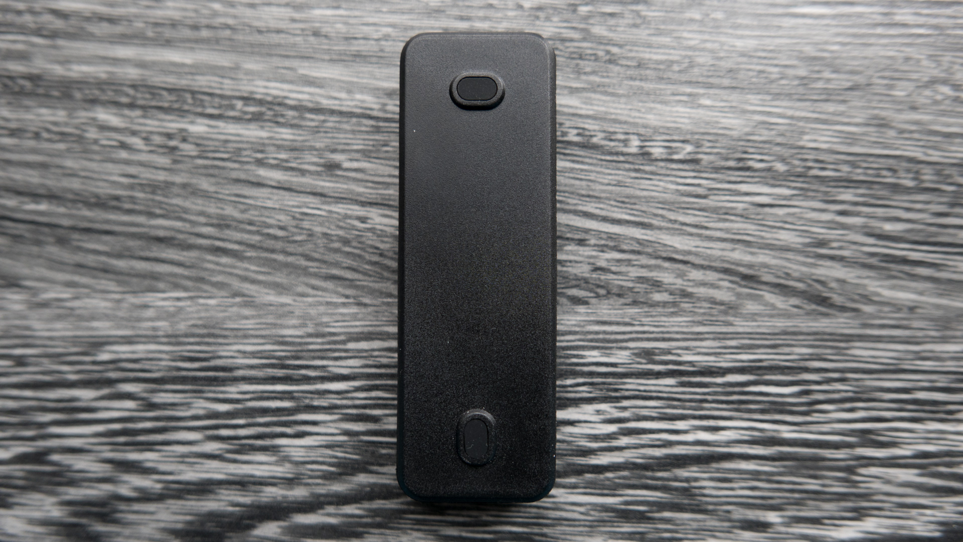

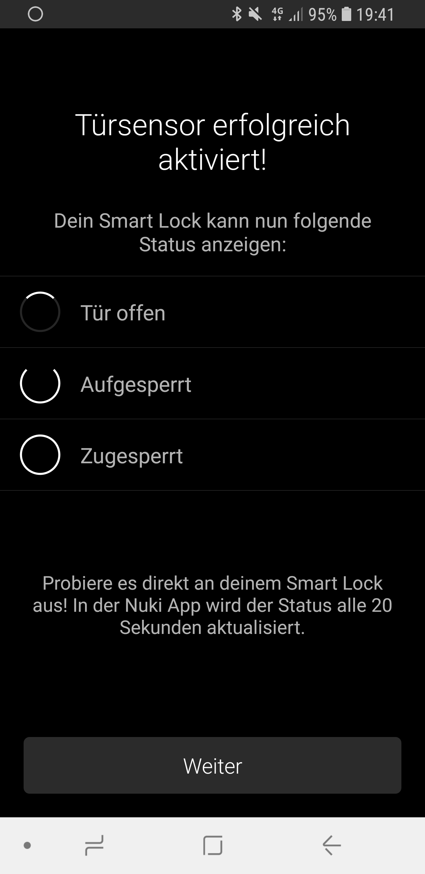

Als weitere Besonderheit hat das neue Smart Lock von Nuki, einen Türschloss Sensor. Dabei handelt es sich um einen kleinen Magneten, der an der Seite der Haustür montiert wird. Wie genau das eingerichtet wird, habe ich euch unten in der Galerie auch wieder kurz festgehalten.
Letztendlich registriert das Türschloss über ein Magnetfeld, ob die Tür gerade offen oder geschlossen ist. Das wird auch entsprechend in der App angezeigt und je nach Wunsch, kann man sich auch per Push-Mitteilung benachrichtigen lassen, wenn die Türe offen geblieben sein sollte.

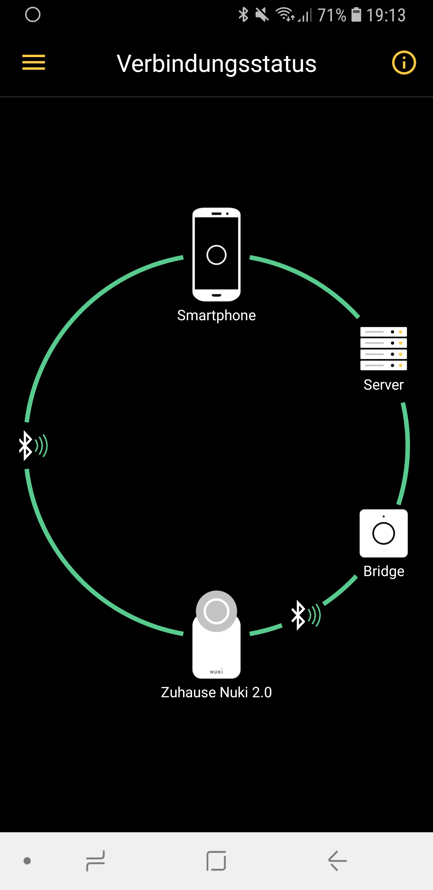

Bei der Bridge handelt es sich eigentlich um ein Gerät, dass man im Alltag gar nicht bemerkt oder wirklich aktiv nutzt. Es dient lediglich der Kommunikation zwischen dem Router und dem Nuki Smart Lock.
Durch die Bridge werden Funktionen wie die Auto Lock Funktion über den Standort, Zugriff von Unterwegs oder auch die Möglichkeit der Sprachsteuerung mit Alexa, ermöglicht.

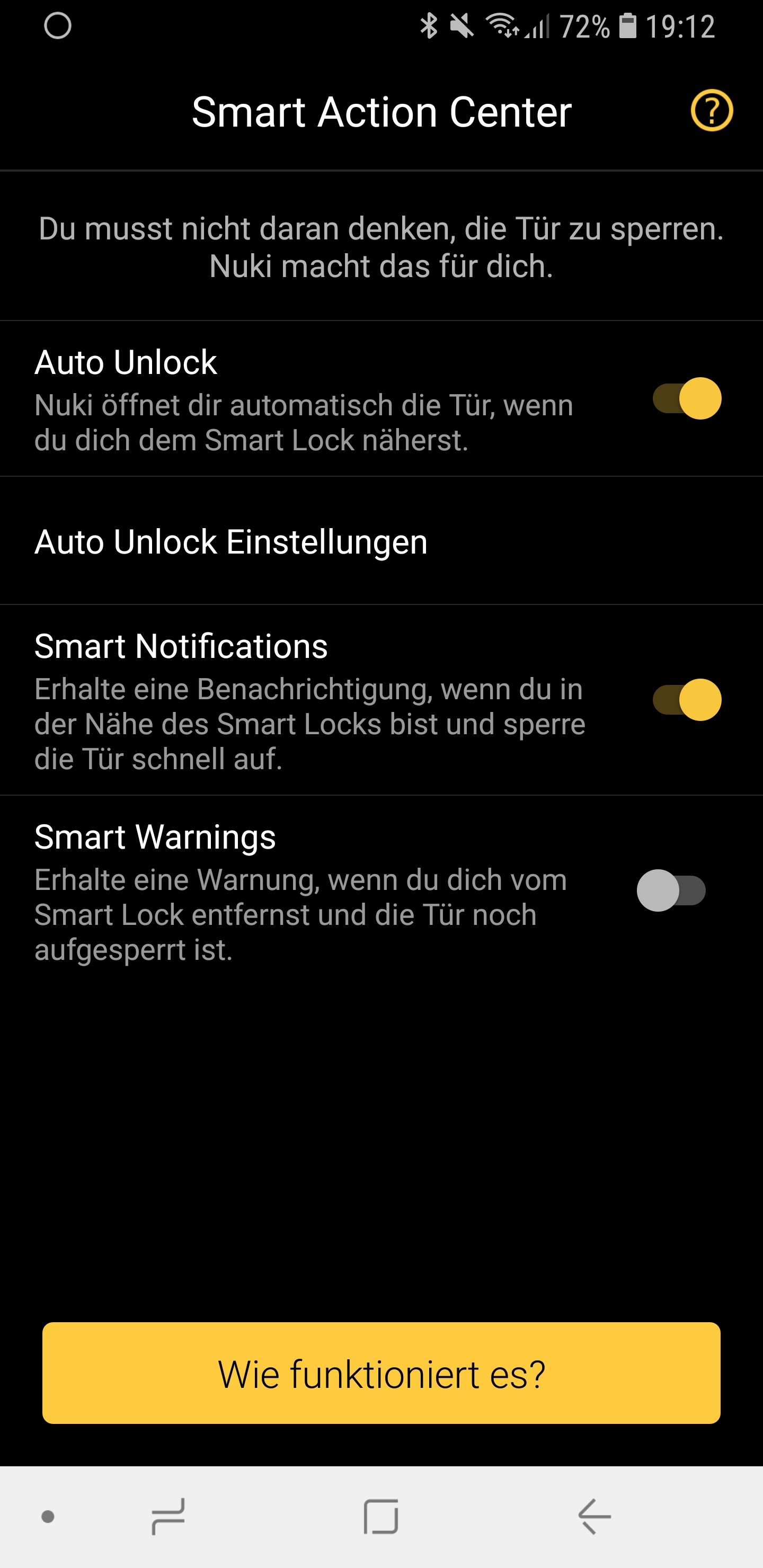

Nun versuche ich mal zu beschrieben, wie ich das Nuki Smart Lock 2.0 bei mir im Alltag nutze. Morgens, wenn ich aufstehen, habe ich eine Routine mit ioBroker, IFTTT und natürlich Alexa angelegt, in der das Türschloss integriert ist. So wird dann mit einer sprachlichen Ansage, meine Haustür, automatisch innerhalb der Routine entsperrt.

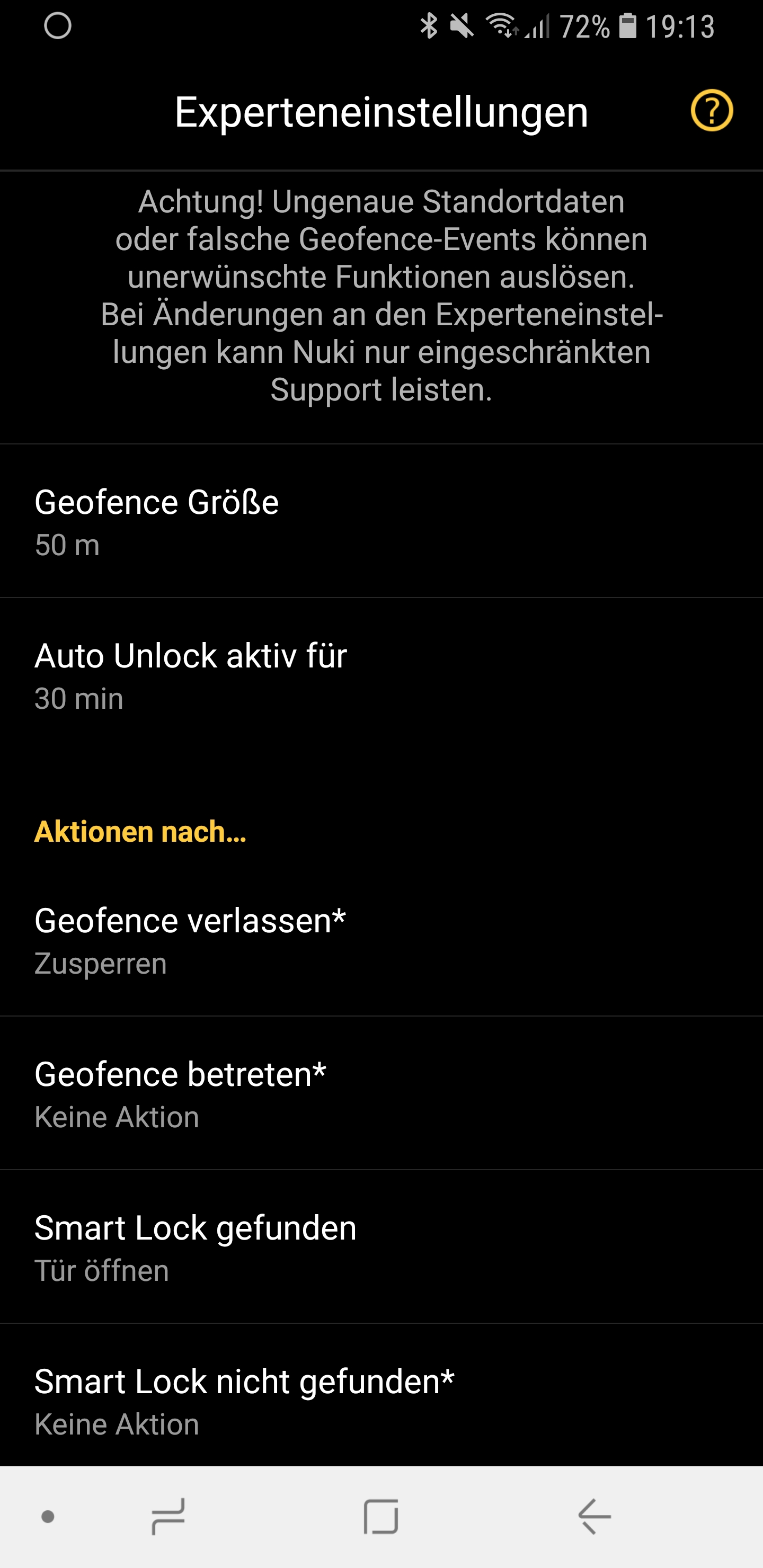

Durch den standortbasierten Dienst, schließt sich meine Haustüre auch automatisch ab, sobald ich die Wohnung und meine Home Zone verlassen habe. Komme ich zum Beispiel vom Einkaufen zurück, betrete ich wieder meine Homezone (GPS) und durch das zusätzliche erreichen des Bluetooth Bereichs des Smart Locks, öffnet sich dann meine Haustür automatisch. Das ist auch meine persönliche Lieblingsfunktion und für mich die größte Erleichterung im Alltag. Ziemlich praktisch und im Vergleich zu seinem Vorgänger, agiert das neue Nuki Smart Lock 2.0 nun noch um einiges schneller.
Es gibt viele Möglichkeiten, wie man das Nuki Smart Lock die Tür verriegeln und wieder entriegeln lassen kann. Ich hingegen lasse sie den Tag über aber immer offen. Erst zur Nacht, wenn ich schlafen gehe, lasse ich sie mit einer weiteren Routine, wieder verschließen. Man könnte auch zeitversetzt, nach einem Auto Unlock, die Tür automatisch hinter sich zuschließen lassen. Ich finde das allerdings nicht so praktisch. Manchmal möchte man einfach nur tagsüber schnell den Müll runter bringen und steht dann innerhalb der Wohnung vor verschlossener Tür. Das ist mir einfach zu umständlich.

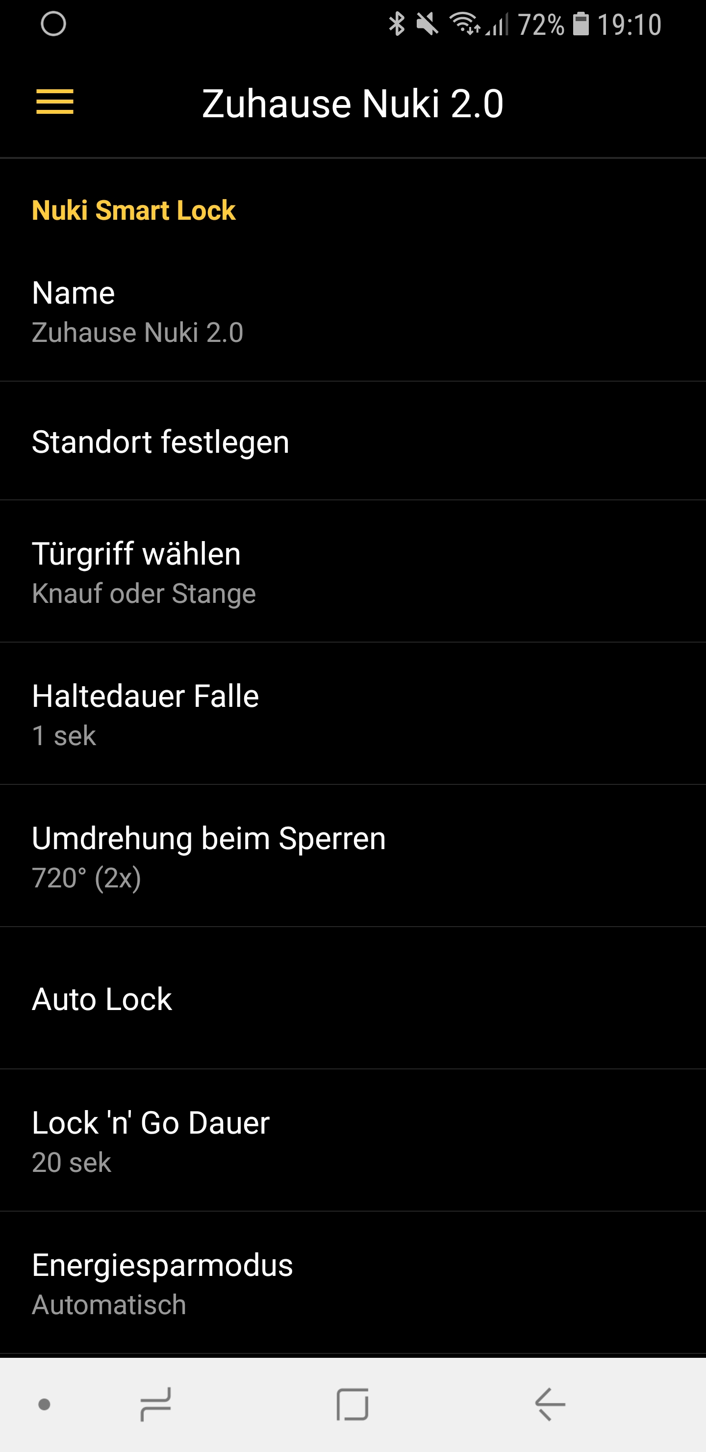

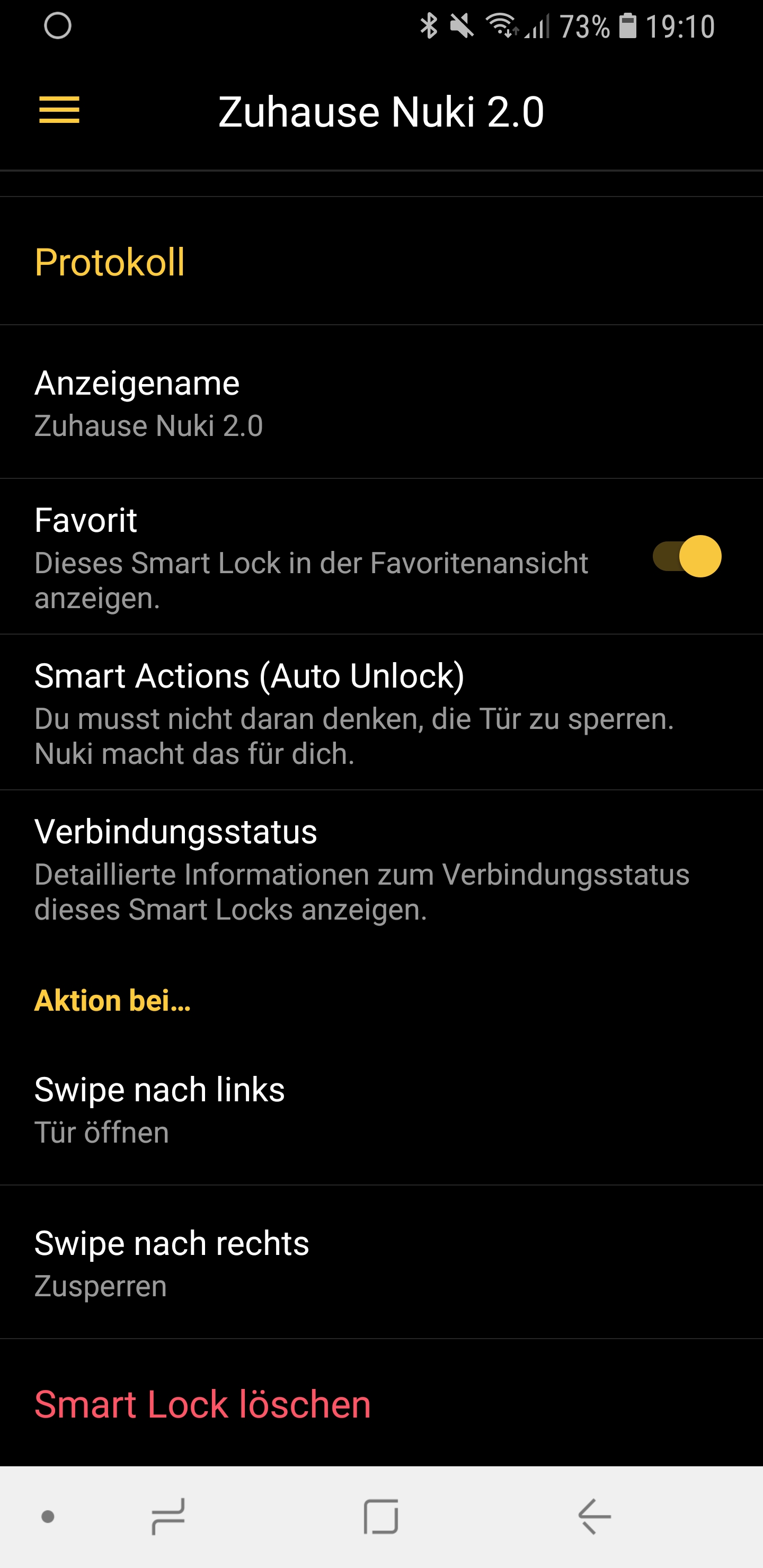

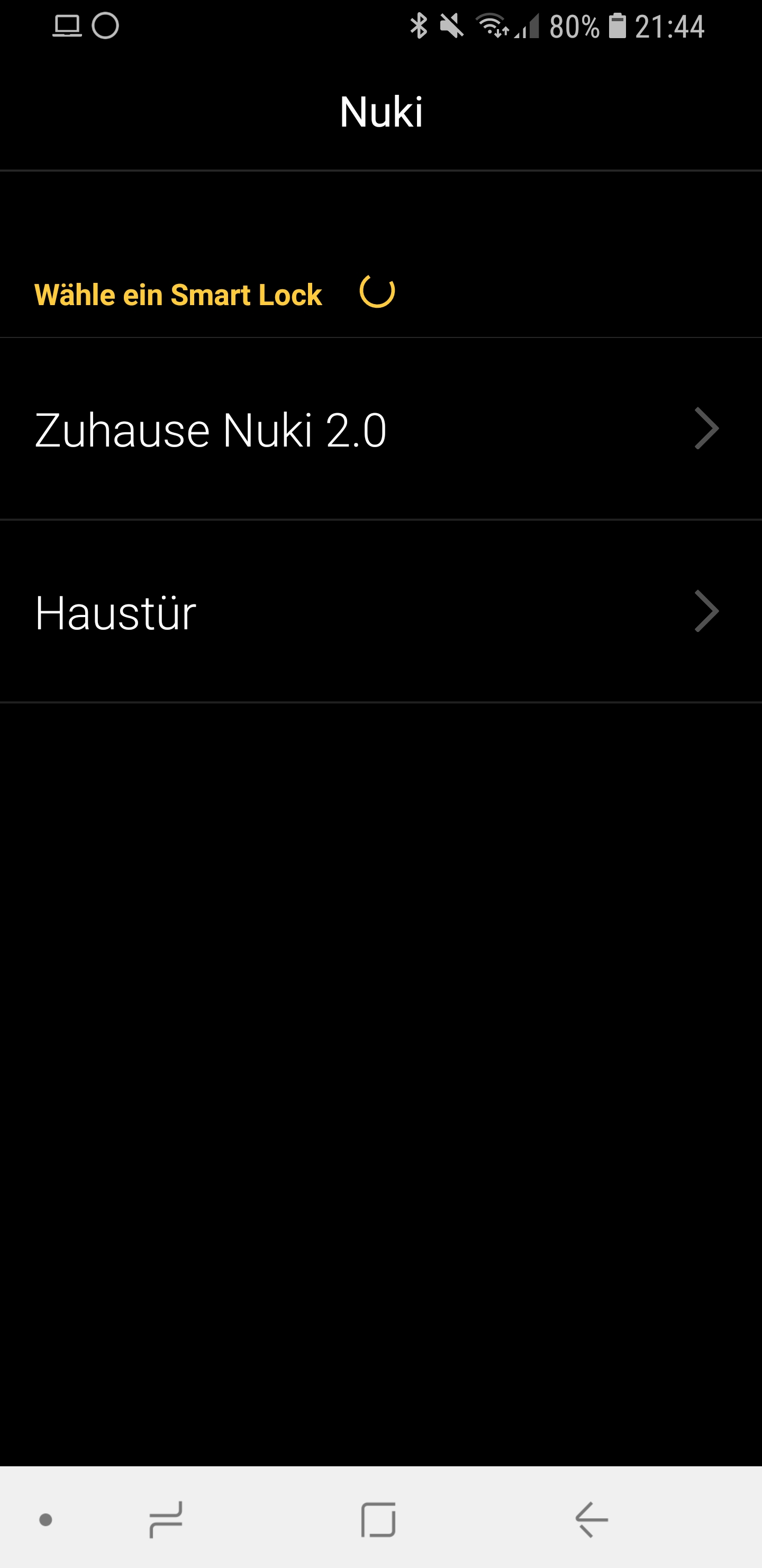

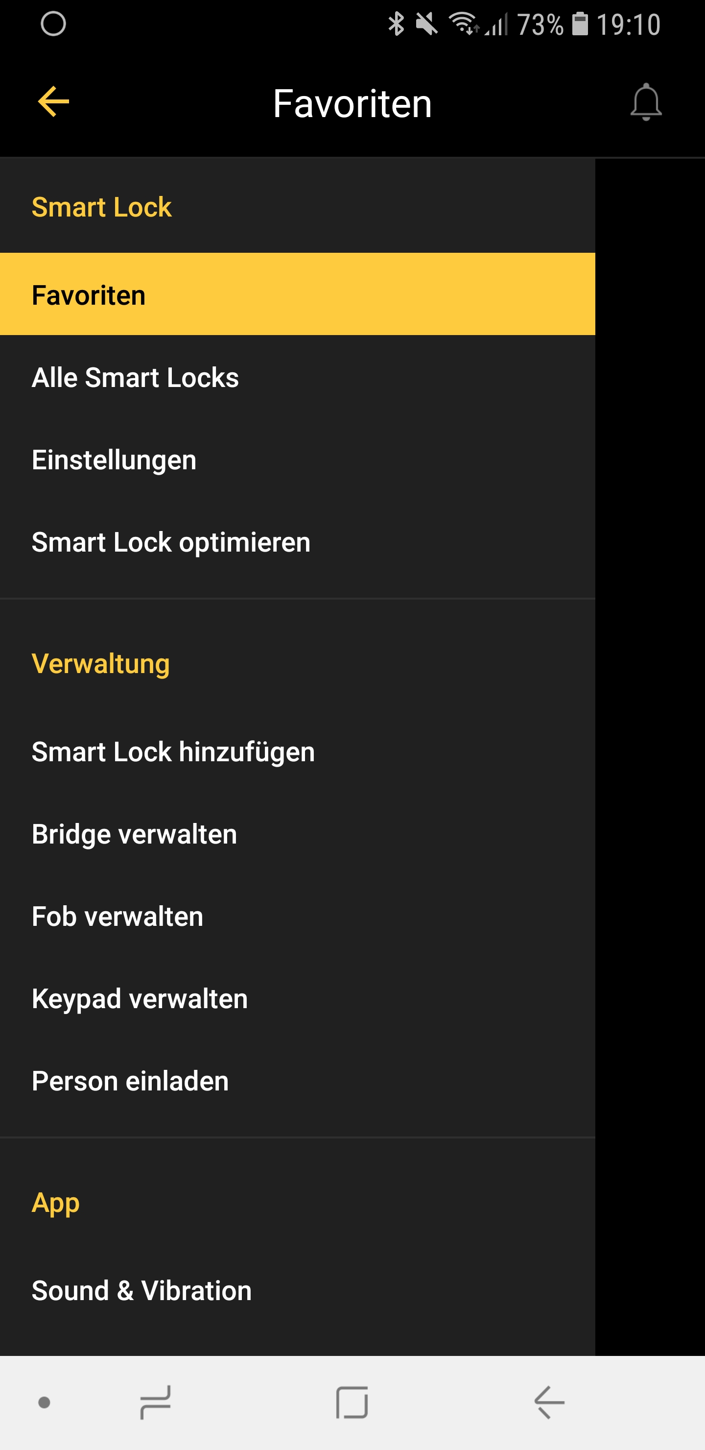

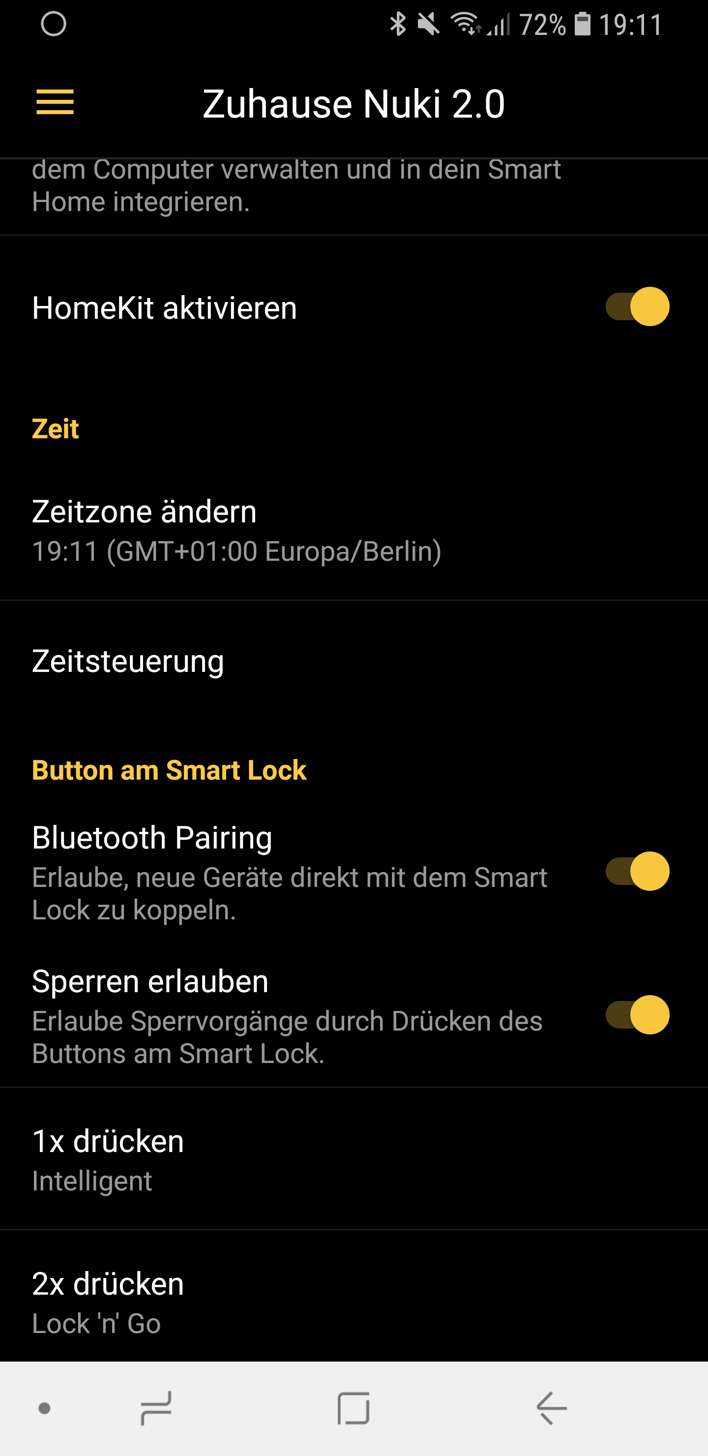

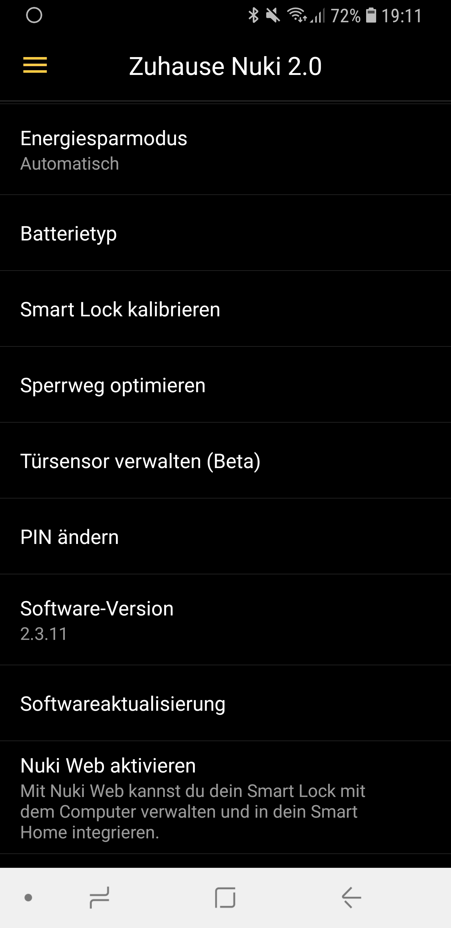

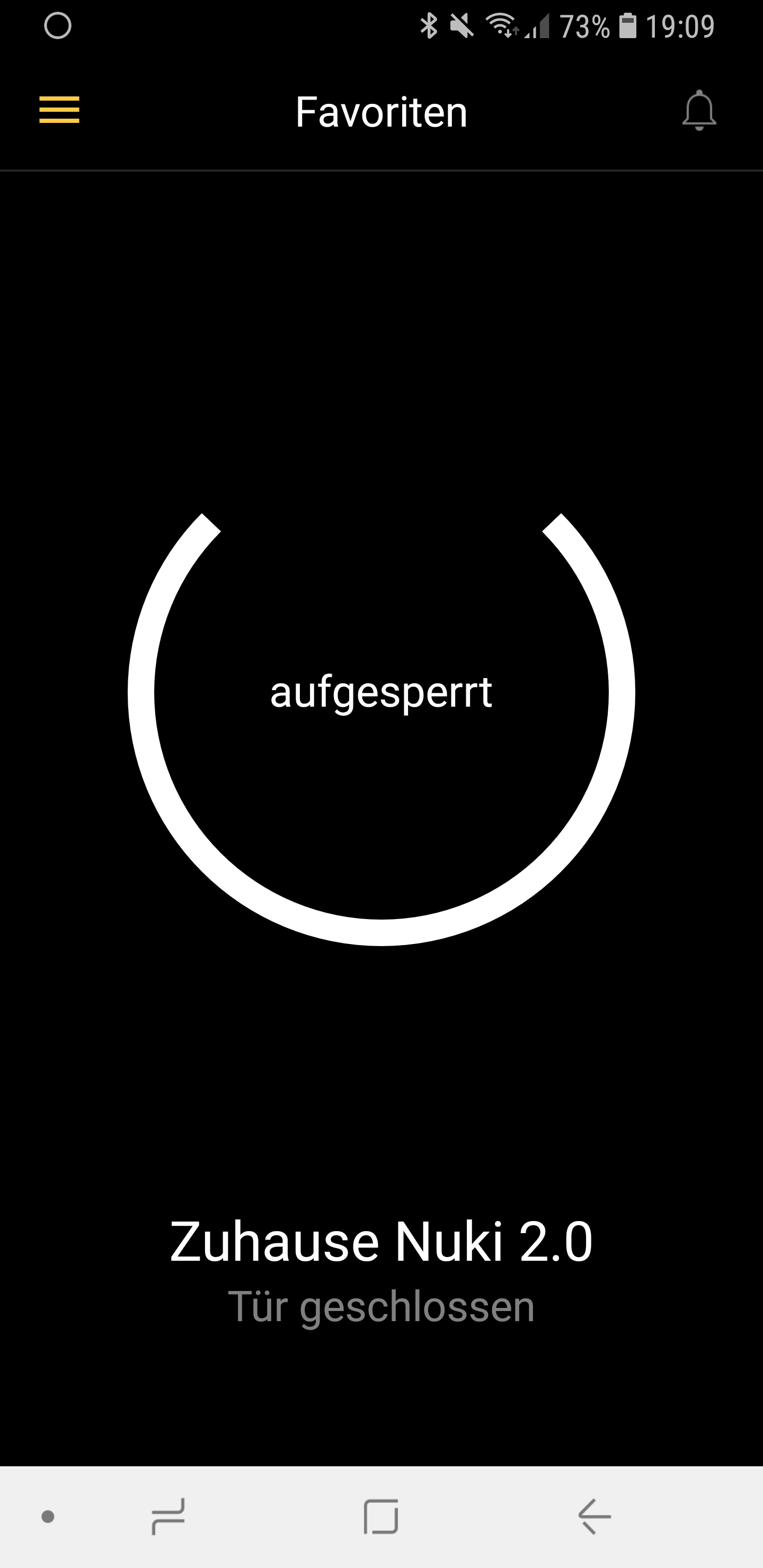

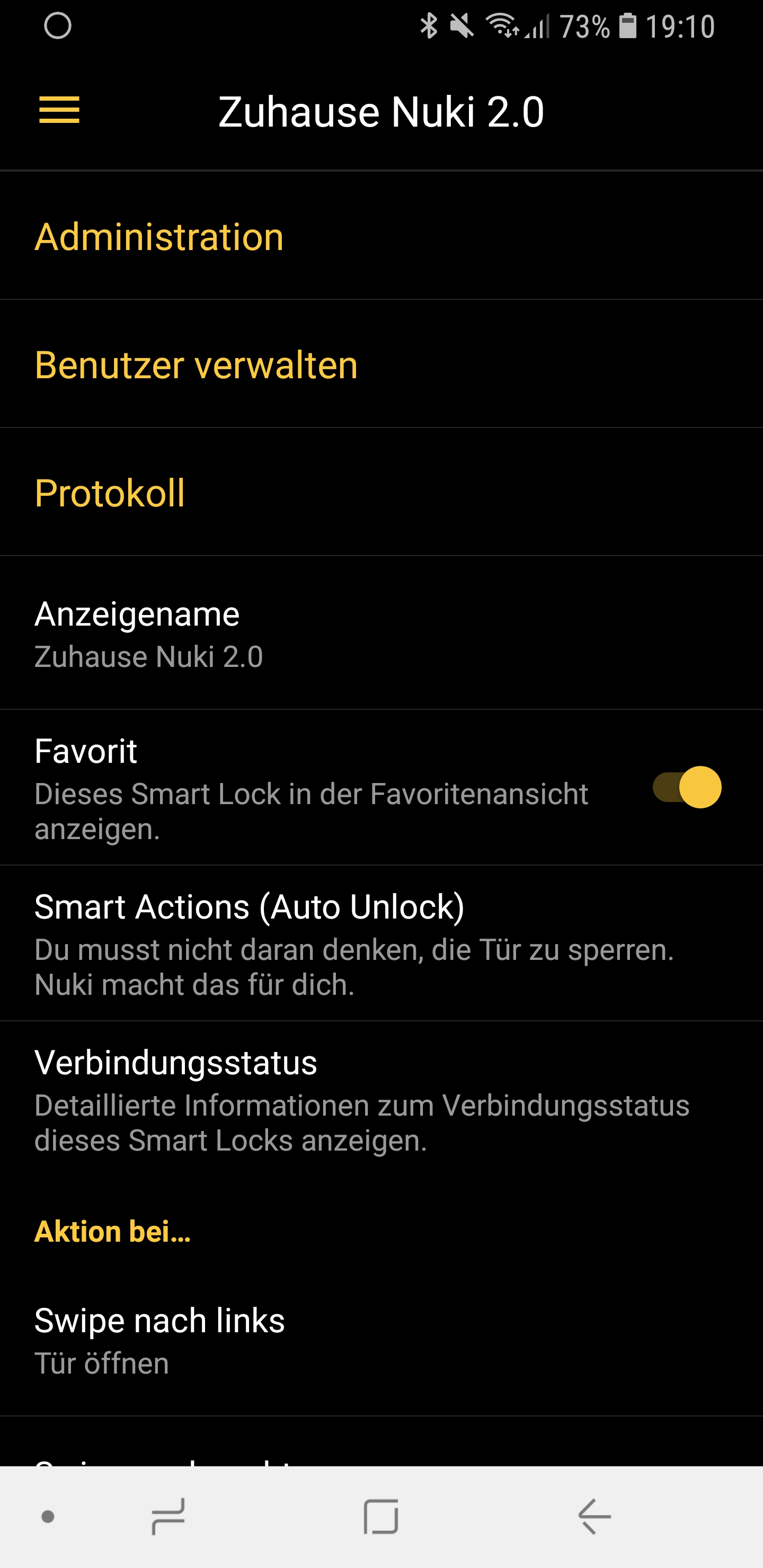

Wie ihr seht, gibt es viele Möglichkeiten, die ganzen Funktionen zu personalisieren. Deshalb habe ich euch mal aus den wichtigsten Bereichen der App, Screenshots angehängt. Schaut sie einfach mal durch, dann seht ihr recht schnell, was es alles für Einstellmöglichkeiten gibt.

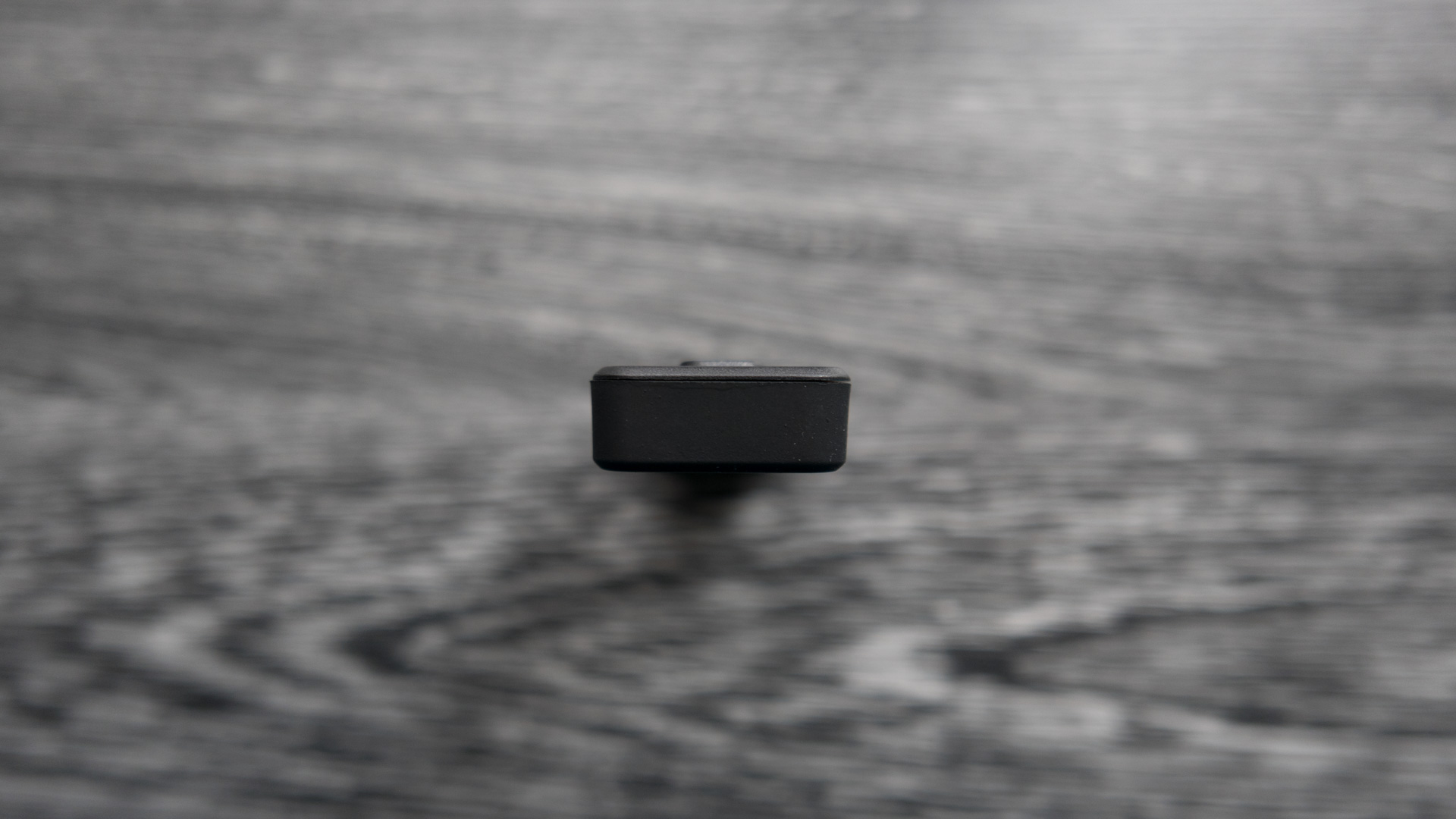

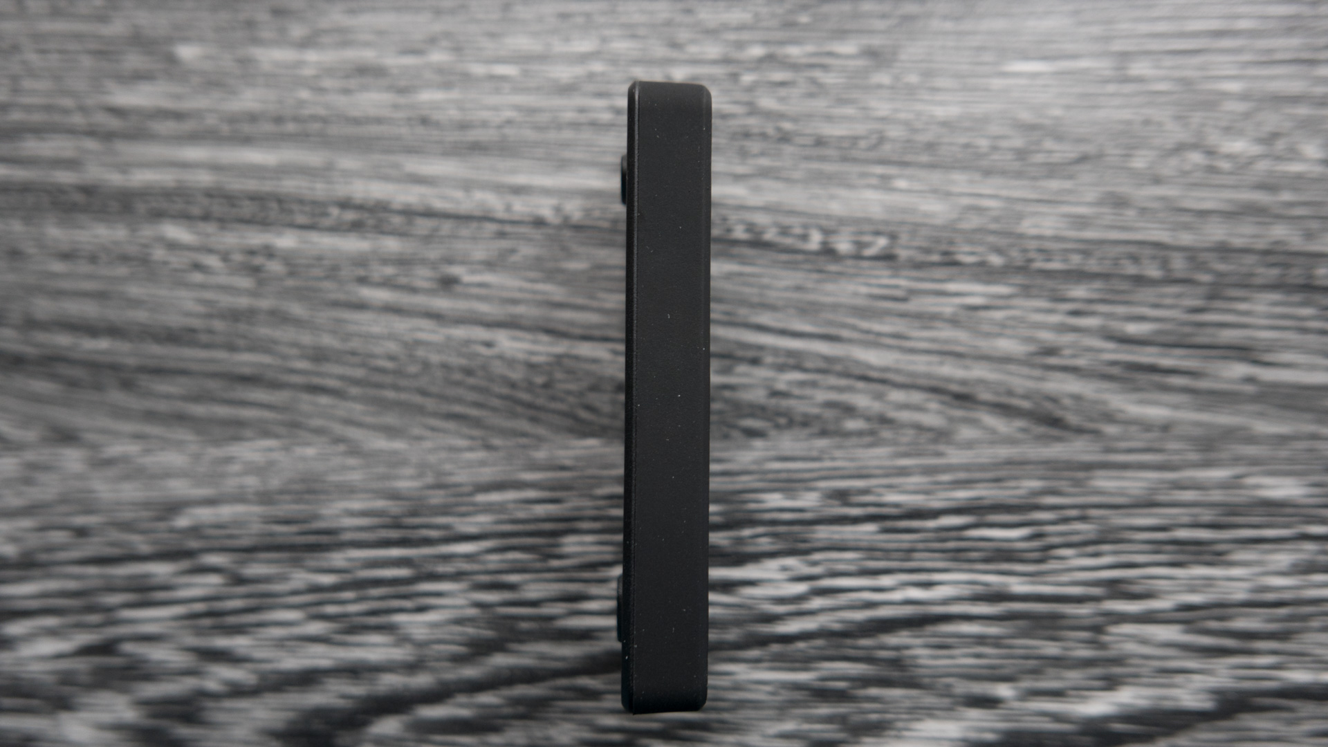

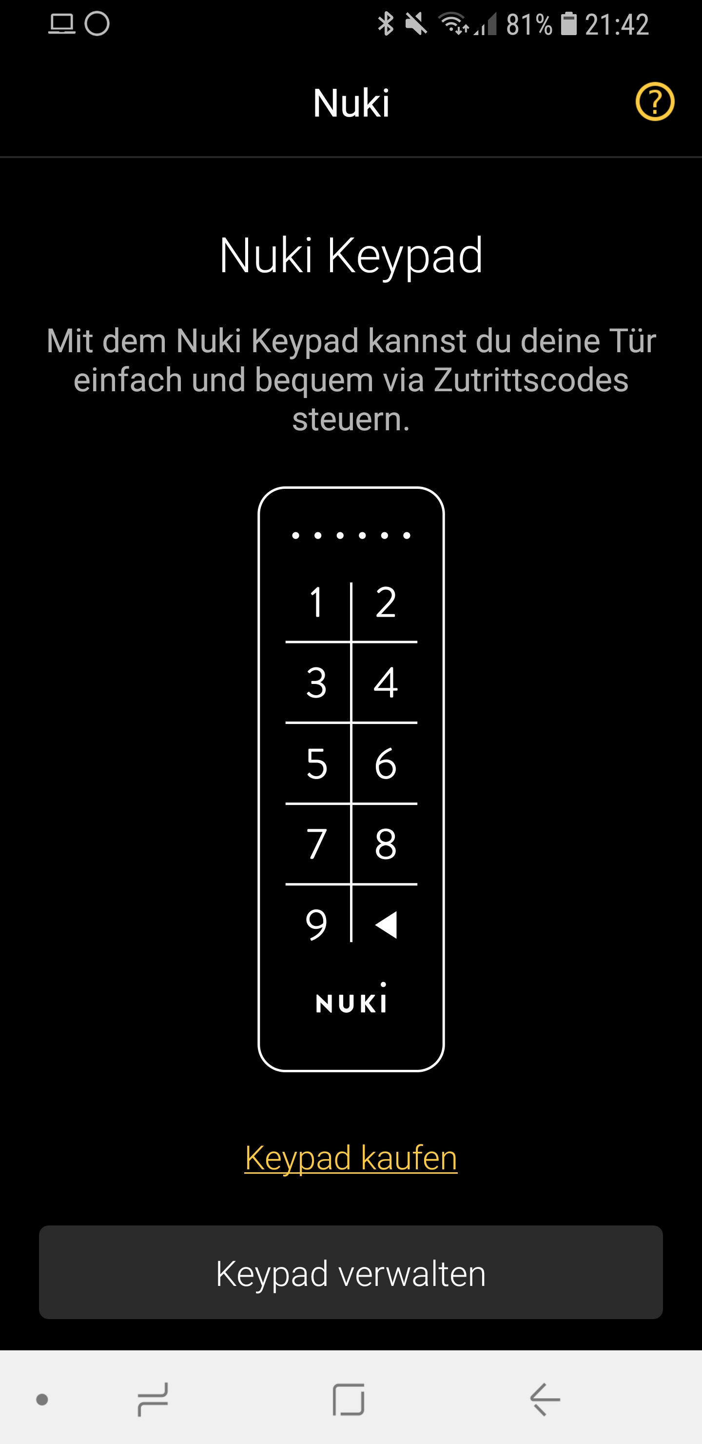

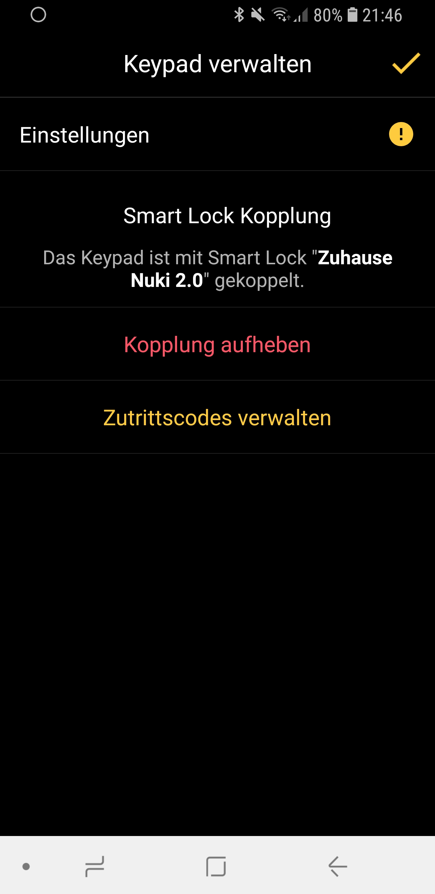

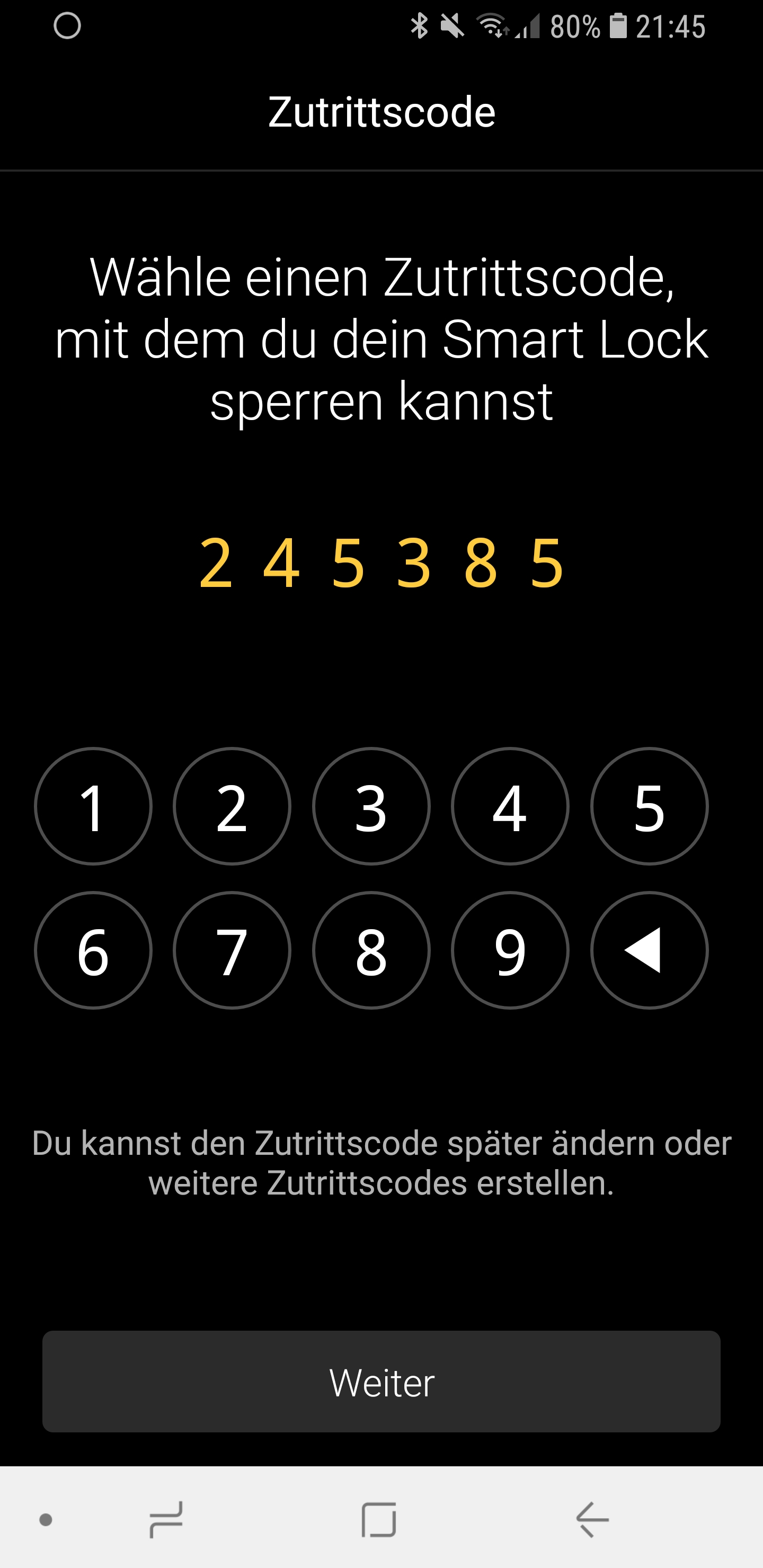

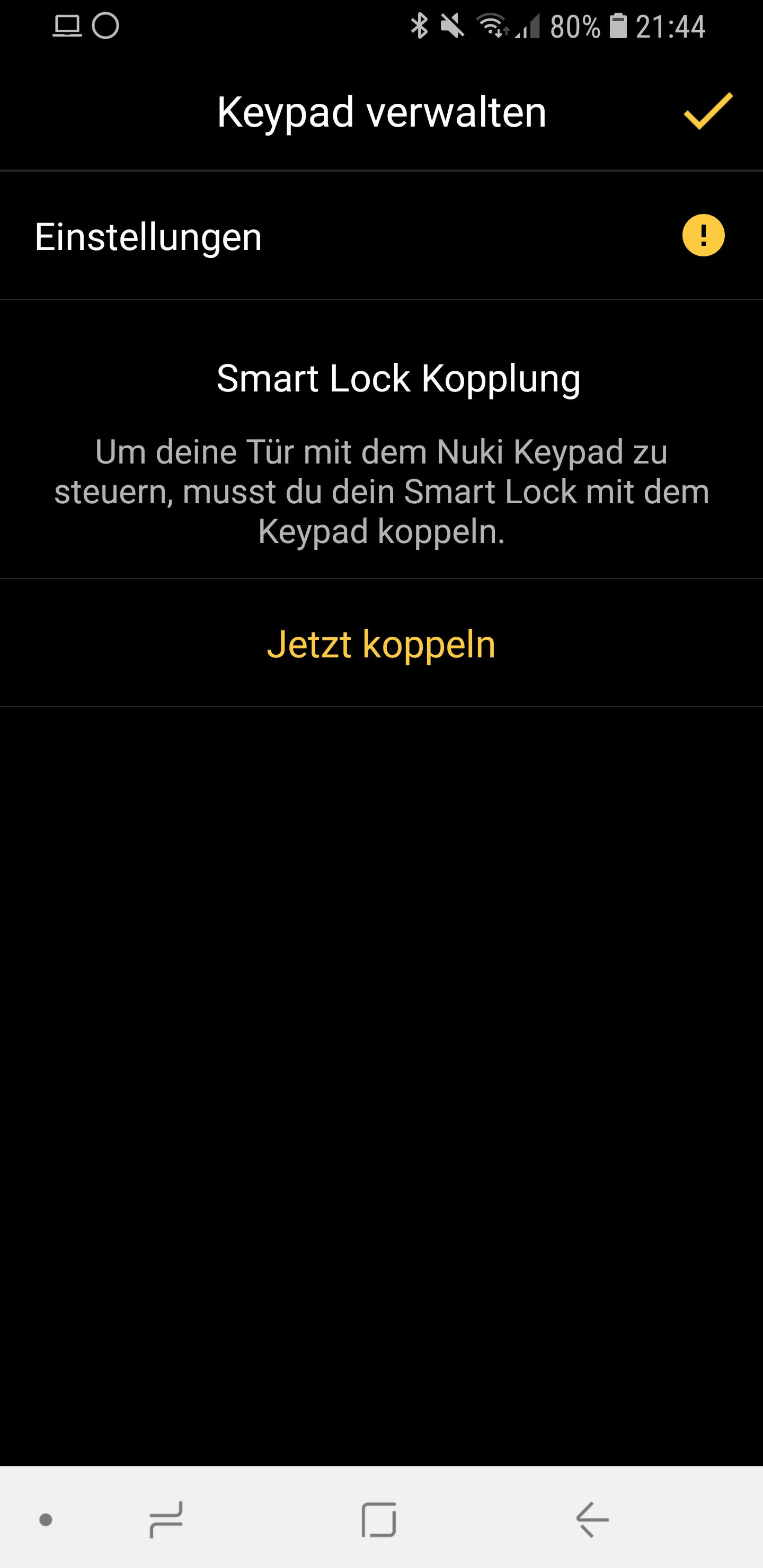

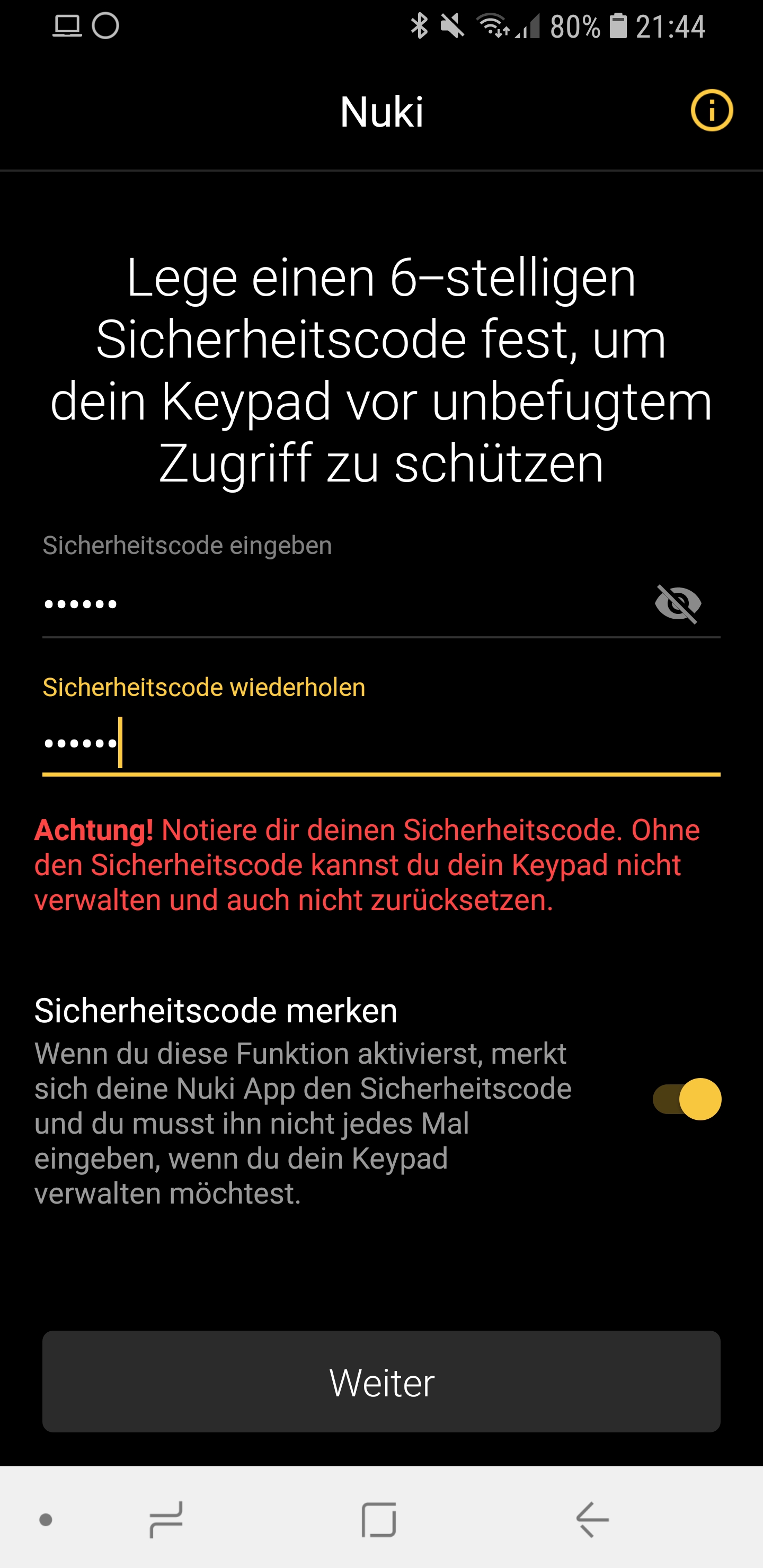

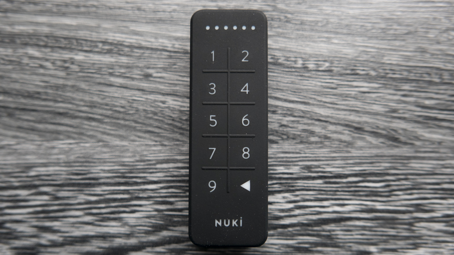

Als weiteres Zubehör gibt es nun noch das Nuki Keypad. Hierbei handelt es sich, wie es der Name schon sagt, um ein Keypad, dass man aussen an der Tür montieren kann und dann Zugriff über eine Zahlenkombination bekommt. Hier muss eine 6-stellige Pin hinterlegt werden und jeder mit dem Code, hat daraufhin Zugriff zur Wohnung. Hier gibt es natürlich auch noch weitere Einstellungsmöglichkeiten. So kann man mehrere Codes anlegen und auch weitere Zutrittsberechtigungen mit ihnen einhergehen lassen. So ist es auch möglich, Zutritt nur zu bestimmten Zeiten zu gewähren. All das, lässt sich über die Nuki App einstellen.
Hier mal ein paar Bilder des Keypads, sodass ihr einen Eindruck bekommt:

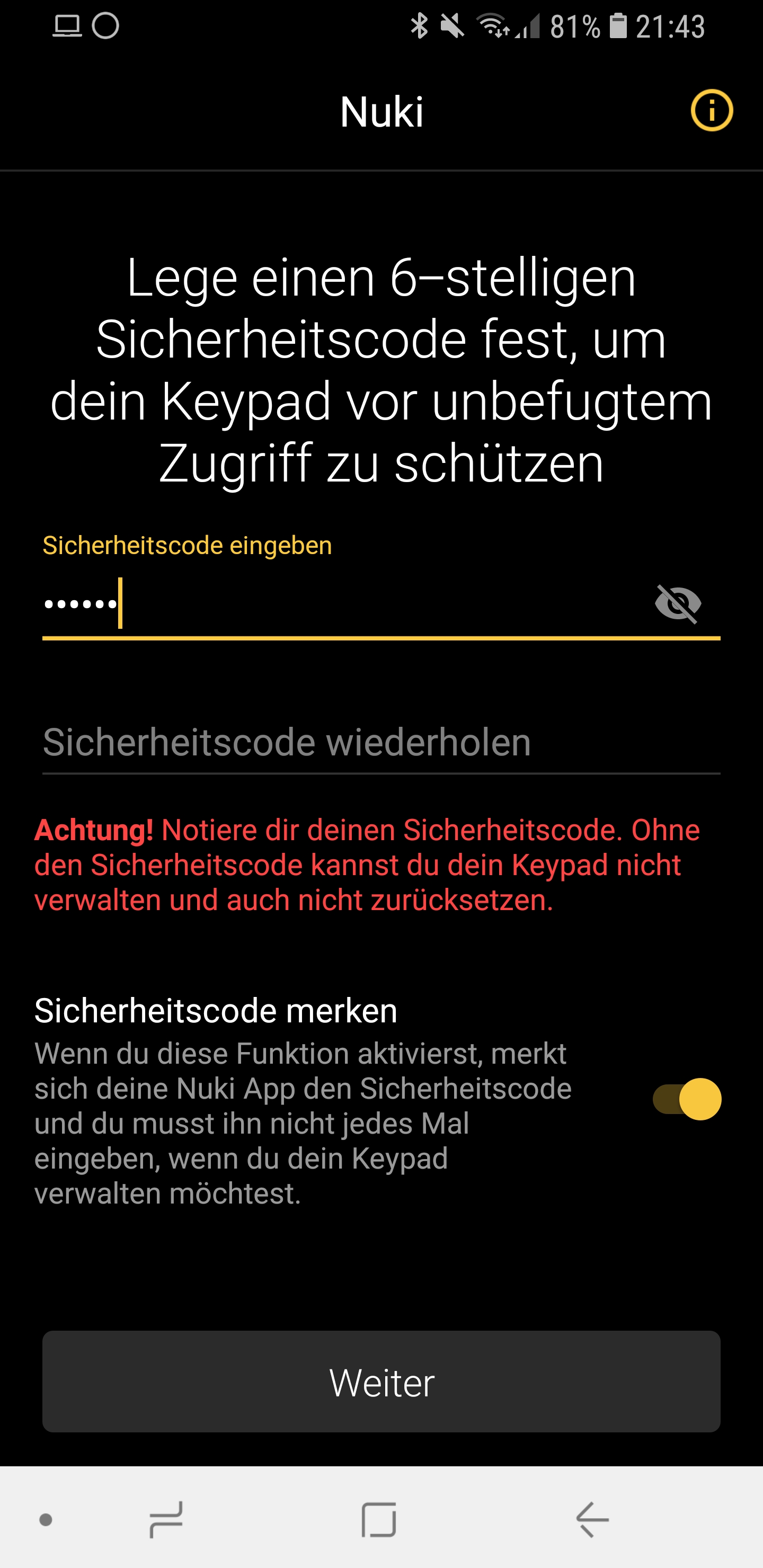

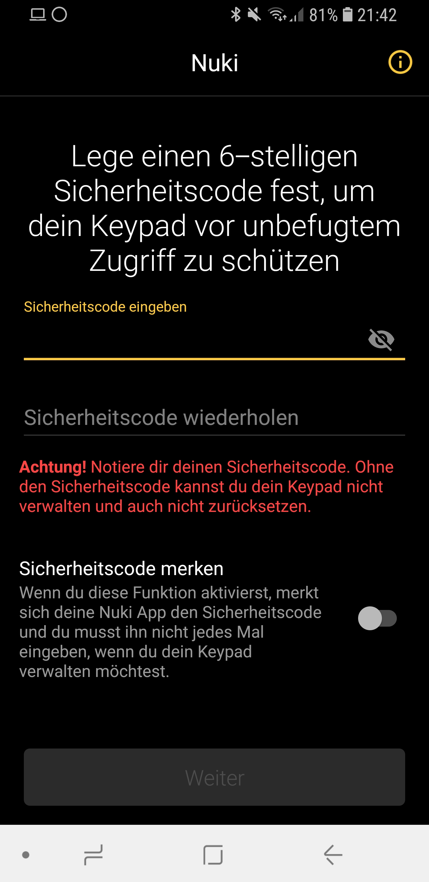

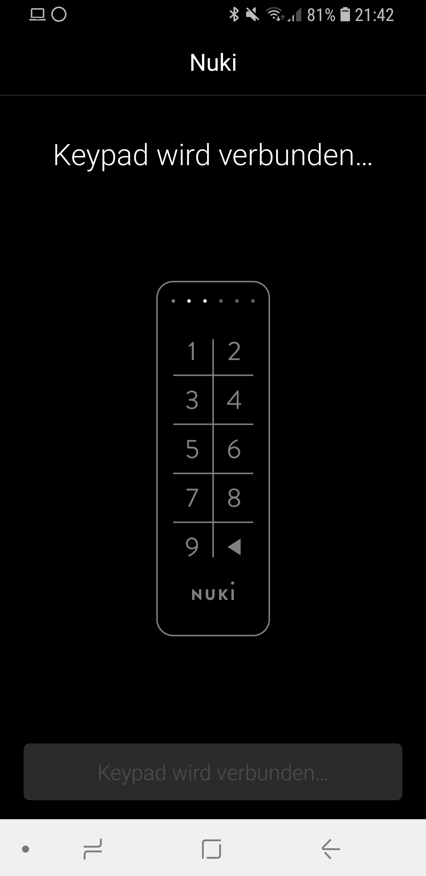

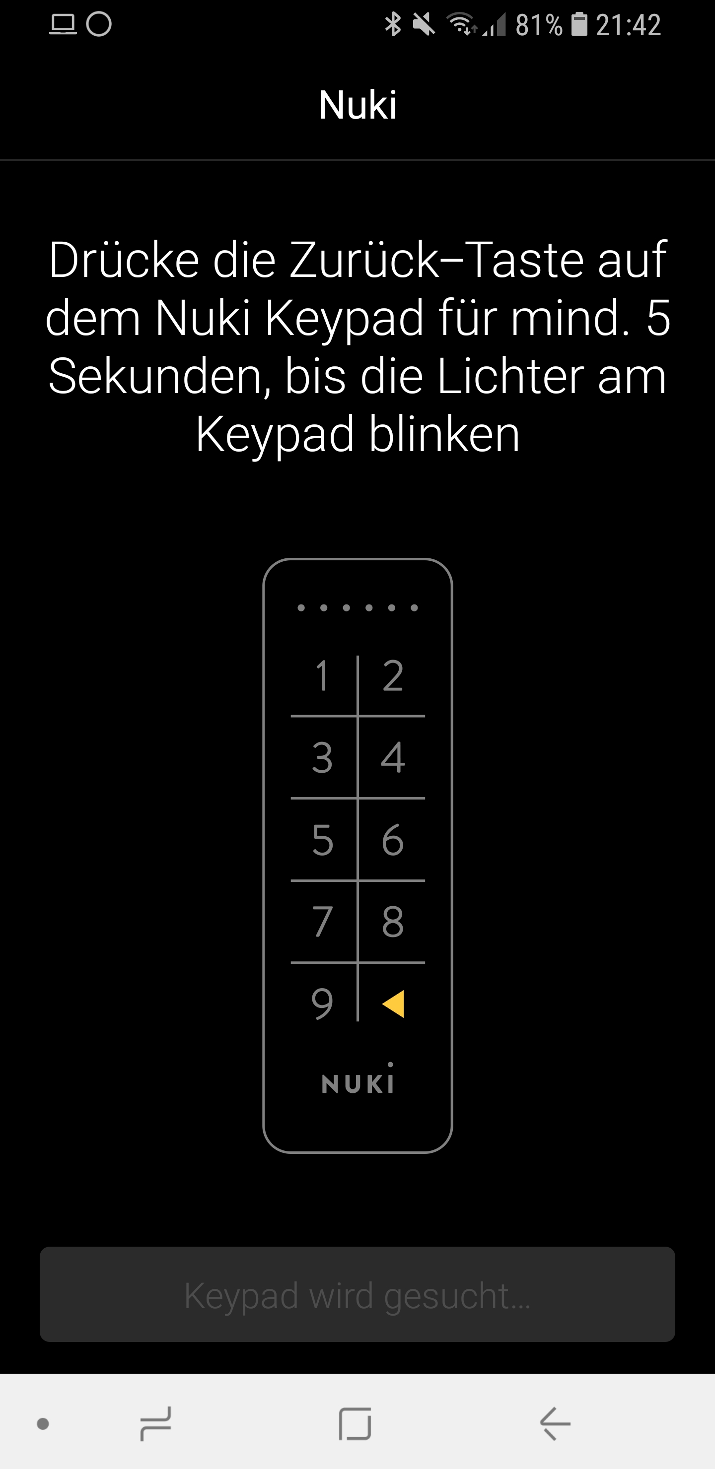

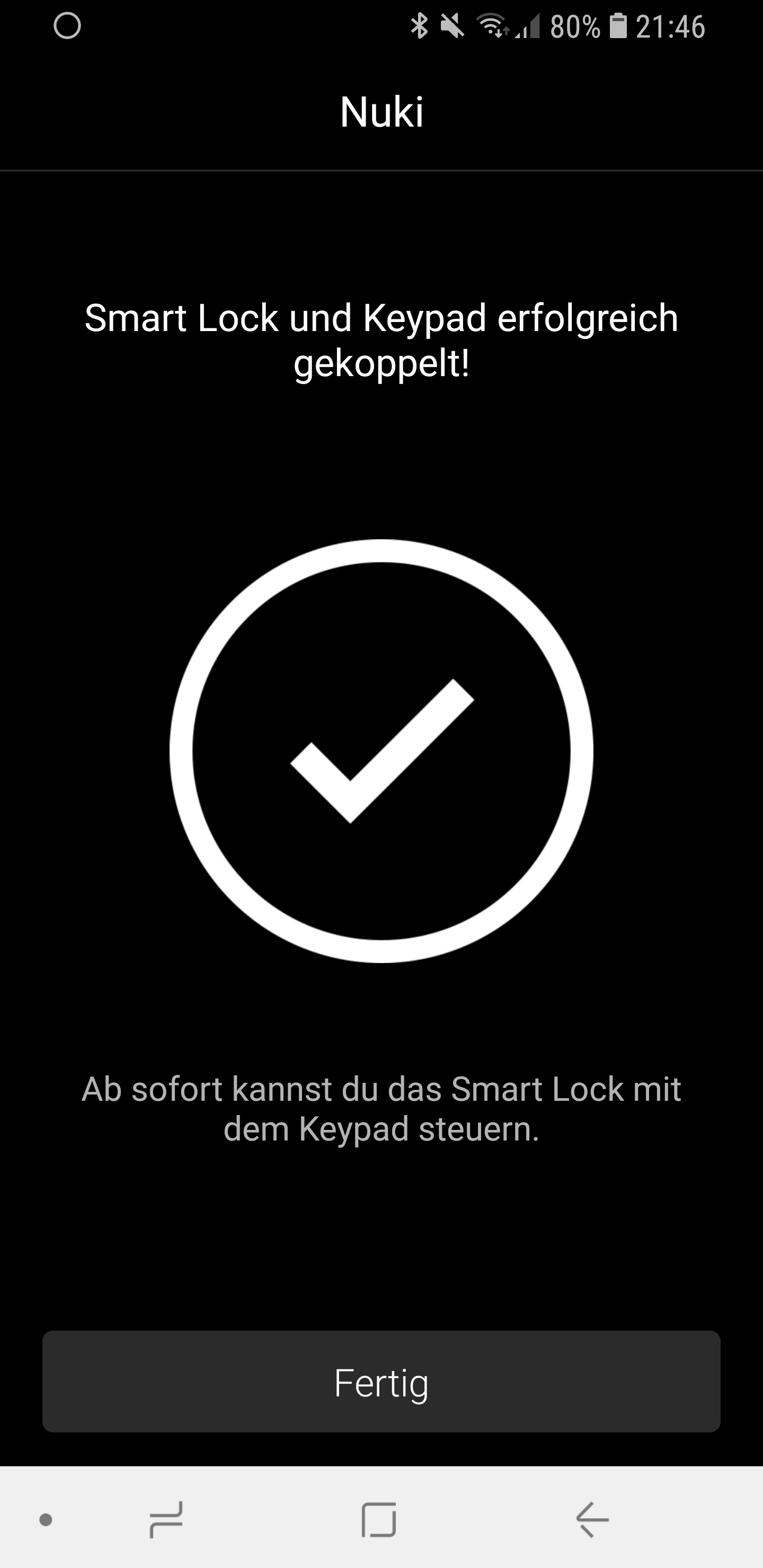

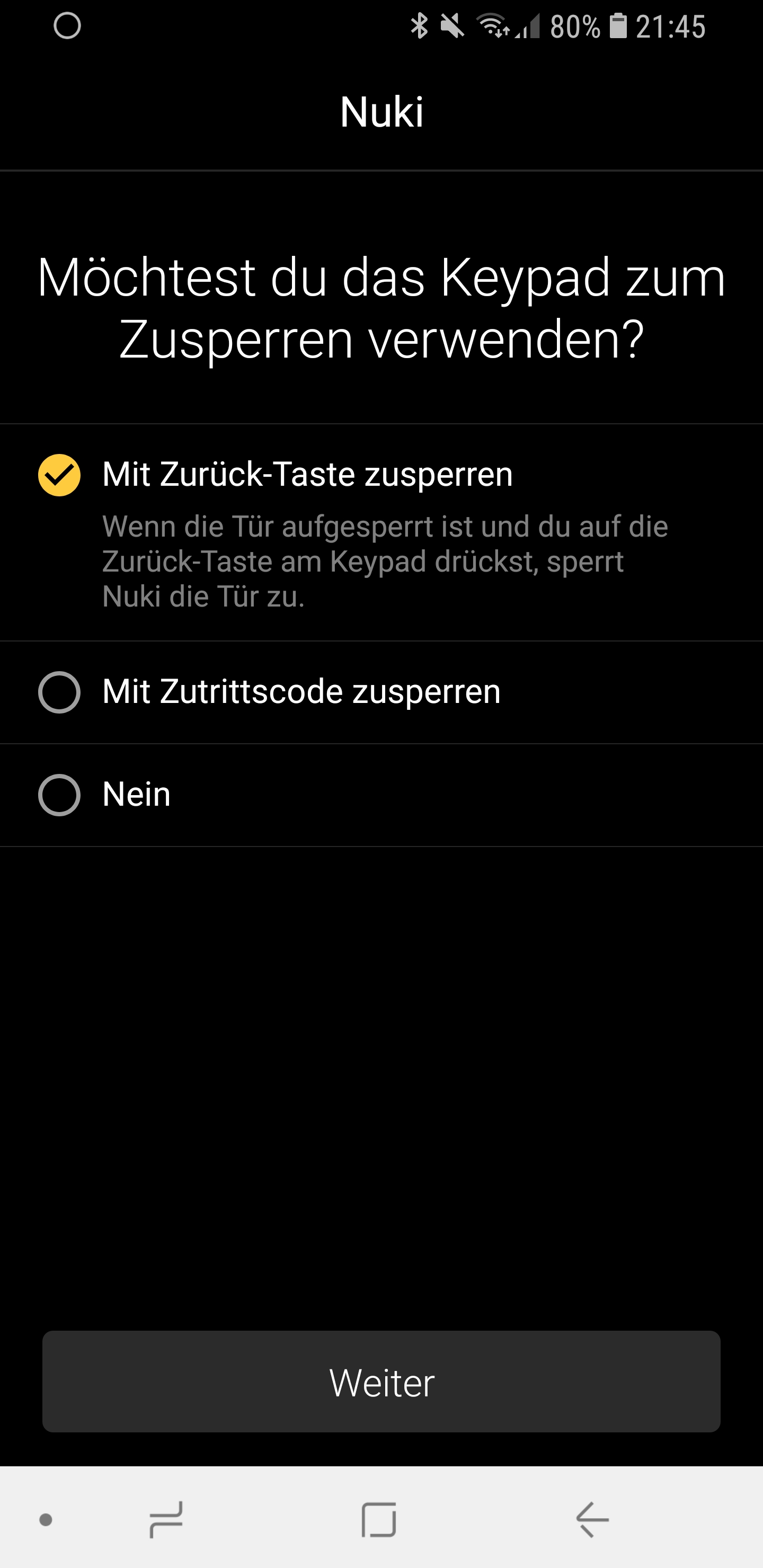

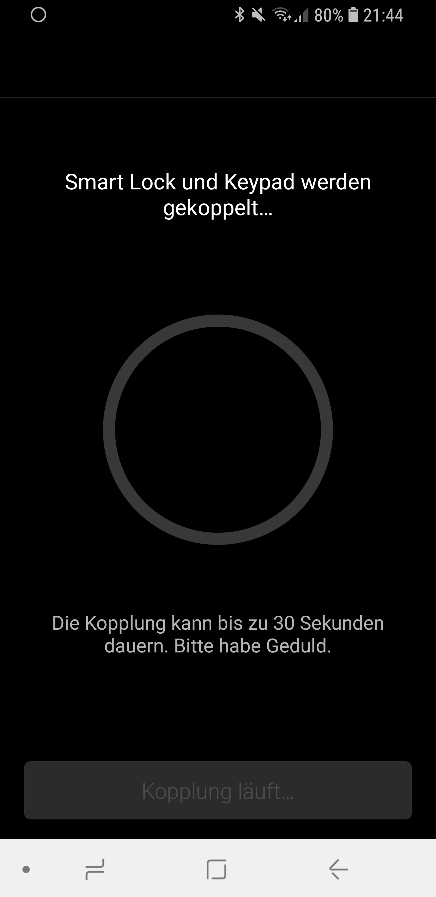

Eingerichtet wird das Keypad übrigens ganz normal über die App. Wie das geht, habe ich euch auch noch mal als Screenshots angehängt.
