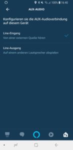

Für all diese Geräte bietet sich nun die Option, den Ton über den Echo ausgeben zu lassen. Dazu müsst ihr einfach in die Geräteeinstellung der Alexa App wechseln und könnt unterhalb des Menü Punkts „AUX-AUDIO“ auswählen, wie ihr den Anschluss verwenden wollt.
Dabei könnt ihr dann festlegen, ob ihr den Tön über den Anschluss „rausgehen“ lassen möchtet oder eben ob externer Ton über den Anschluss „reinkommen“ soll. Je nach dem was ich möchtet, wählt ihr dann entweder „Line-Eingang“ oder „Line-Ausgang“ aus. Der Echo wechselt dann seinen Modus und kann daraufhin entsprechend genutzt werden.
