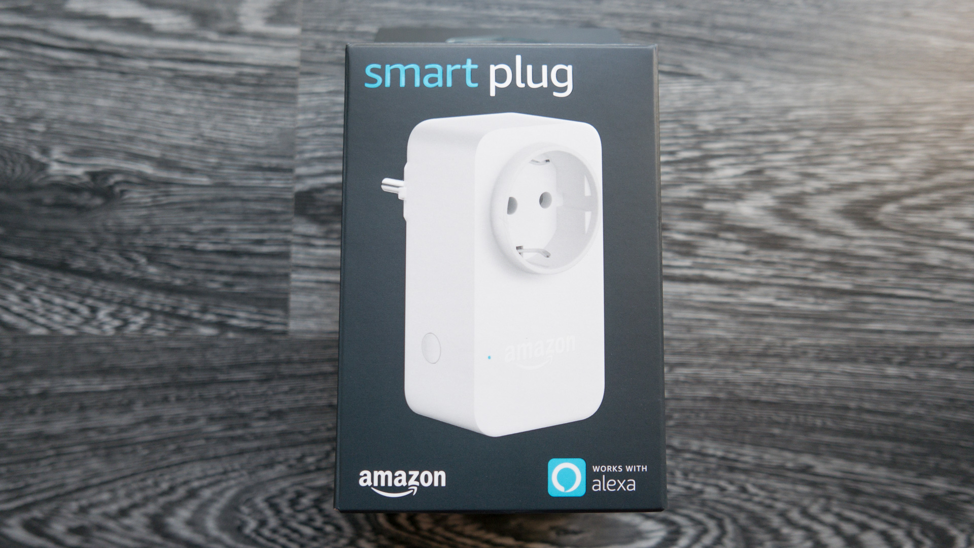

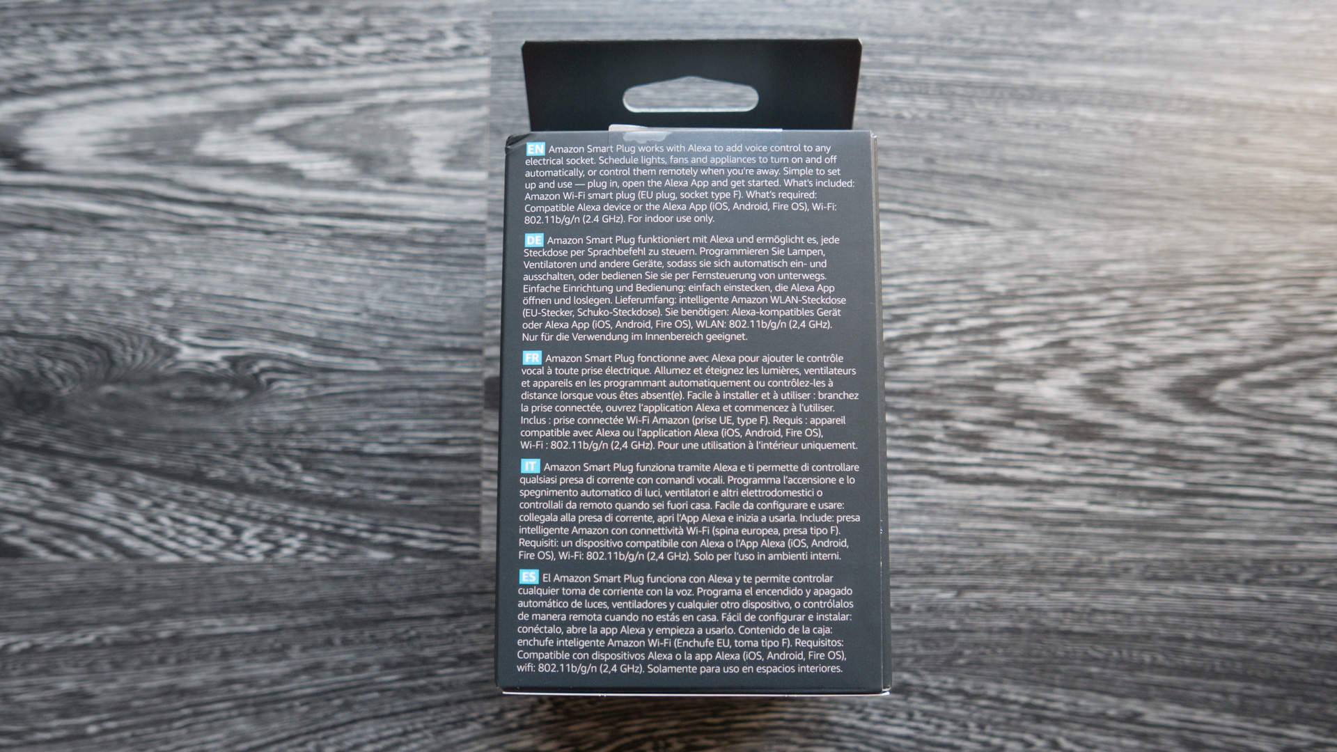

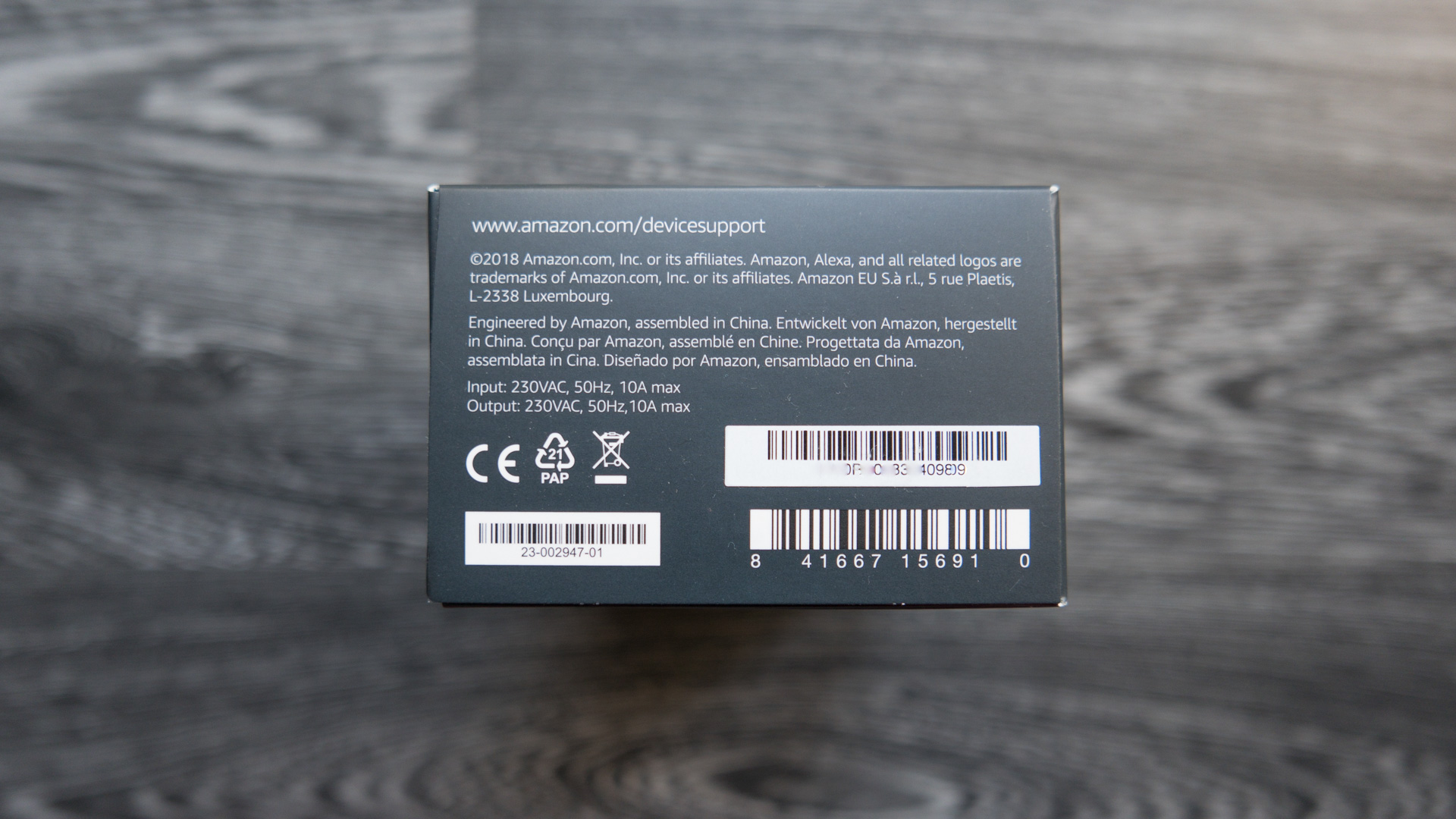

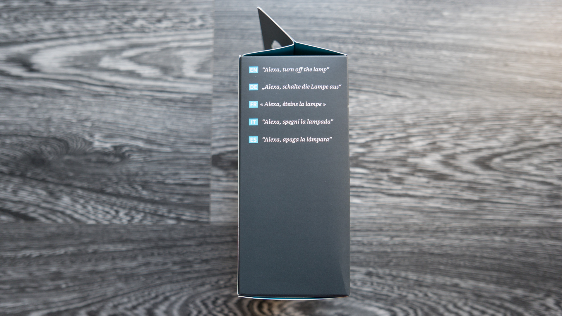

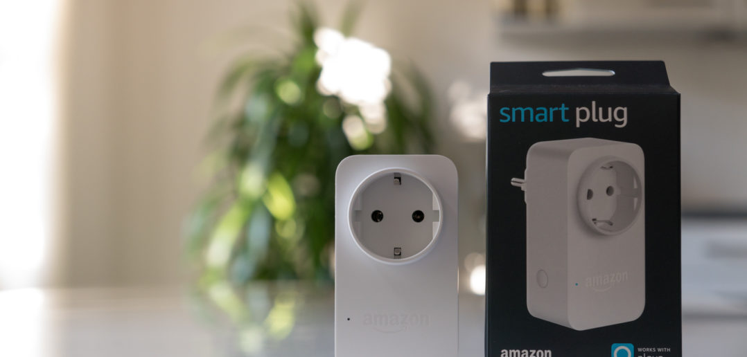

Der Amazon Smart Plug im Unboxing

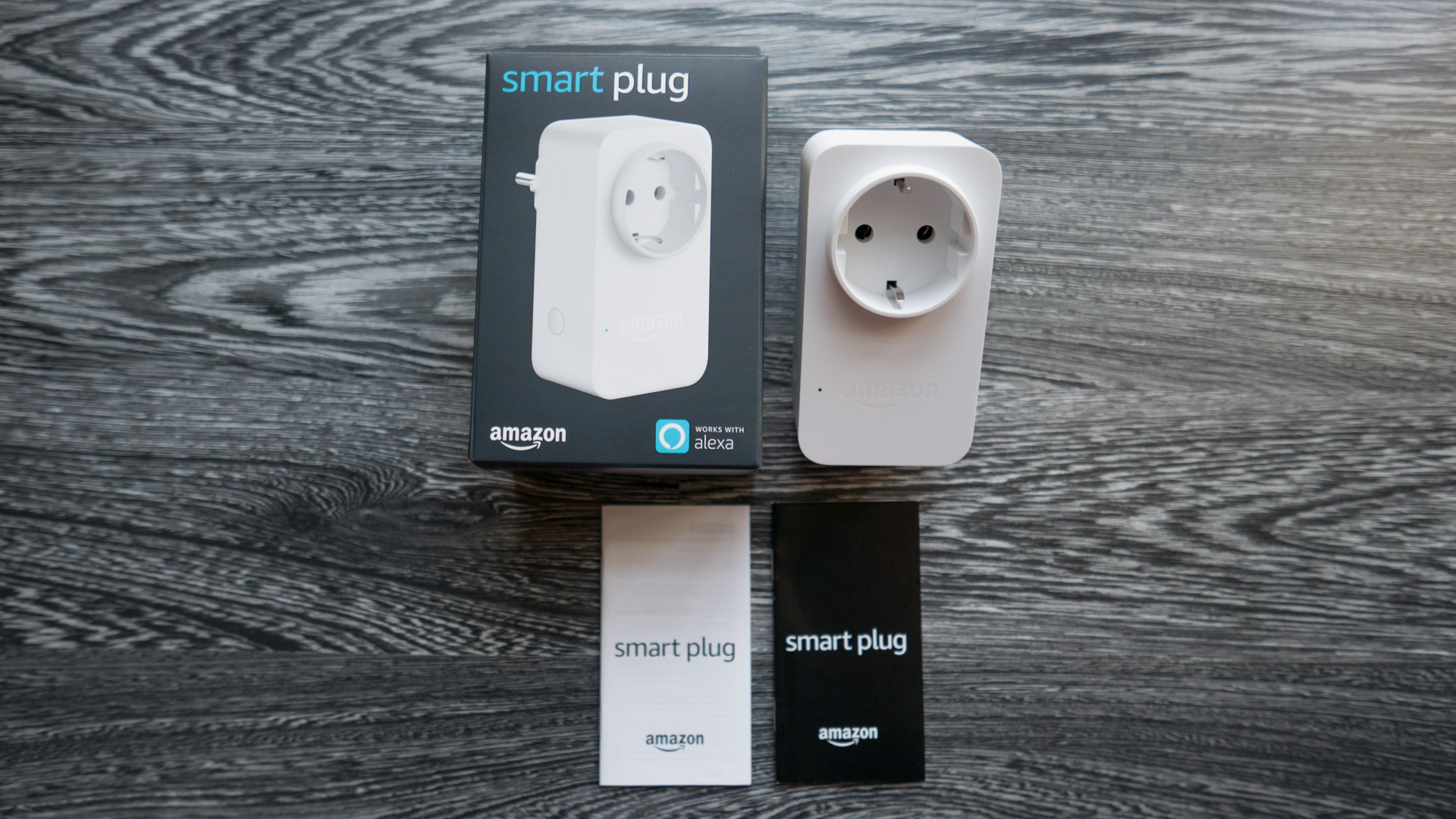

Schauen wir uns zu Beginn aber erst einmal an, wie der Amazon Smart Plug daher kommt, in dem wir ihn „unboxen“. Geliefert wird er in einer Verpackung, die das typische Design der anderen Amazon Produkte trägt.

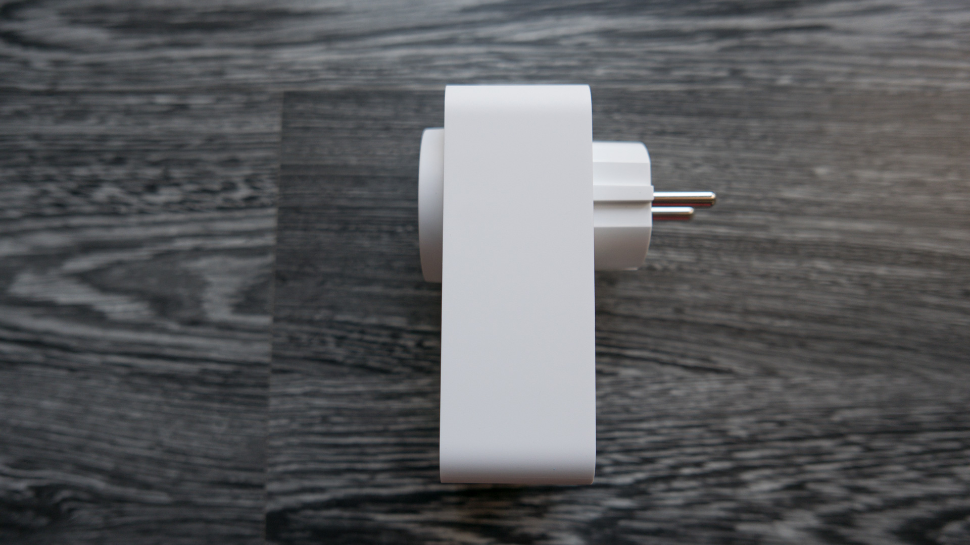

Im Lieferumfang ist neben dem Smart Plug selbst, nur noch eine kurze Anleitung, die die ersten Schritte mit ihr beschreibt, dabei. Den Einrichtungsprozess habe ich weiter unten aber auch noch mal im Detail beschrieben. Ansonsten fällt natürlich direkt zu Beginn auf, dass die Steckdose recht groß ist…

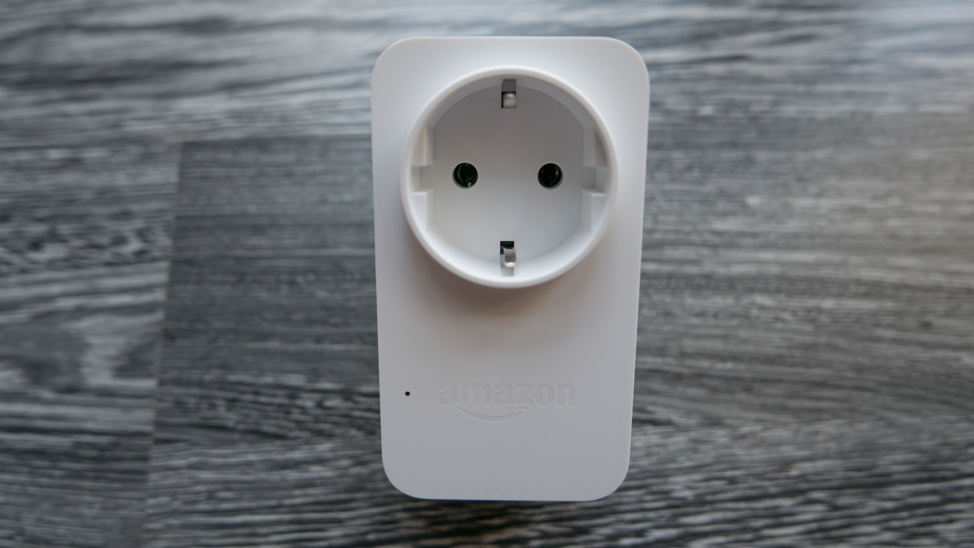

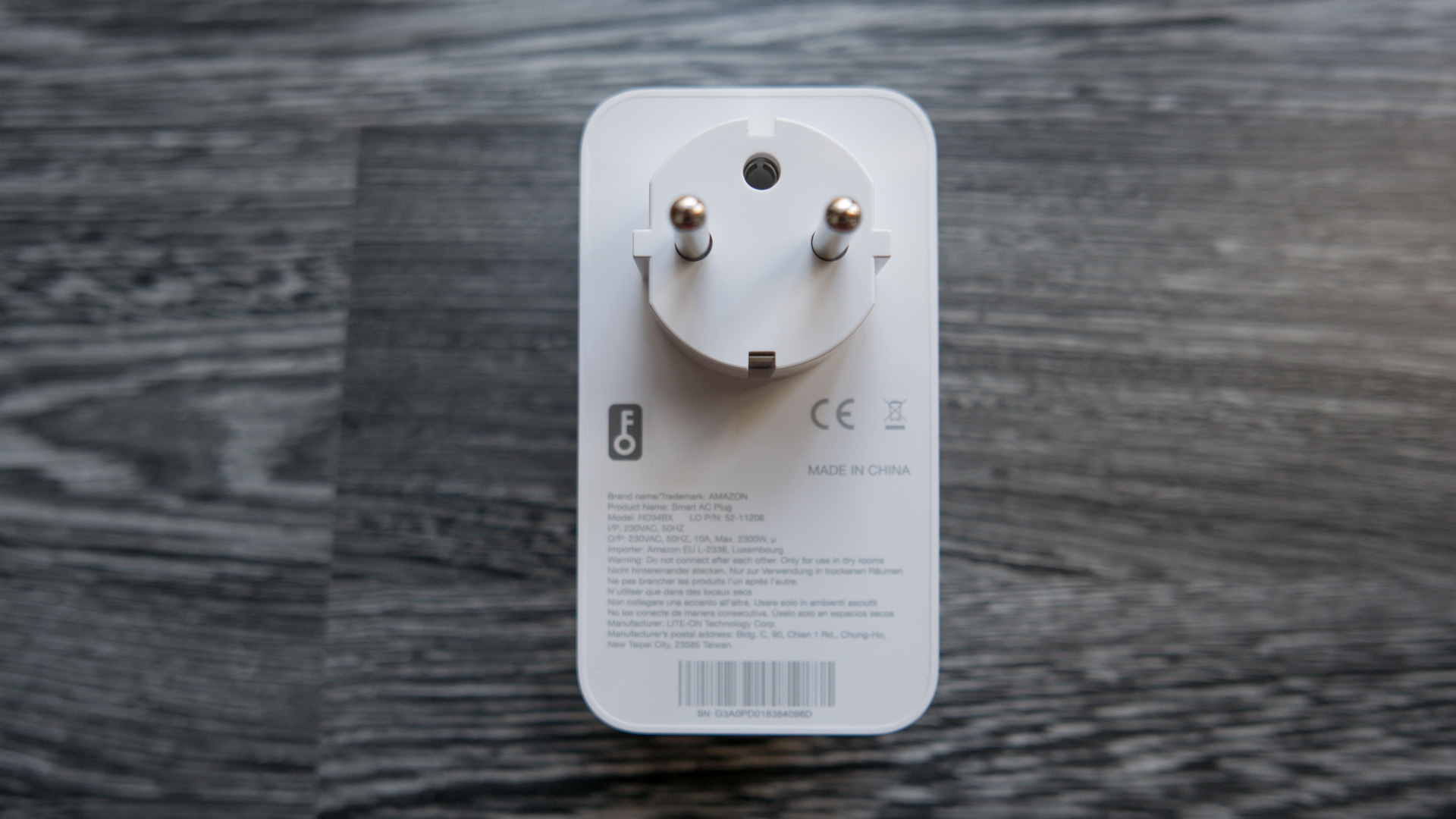

Der Amazon Smart Plug im Detail

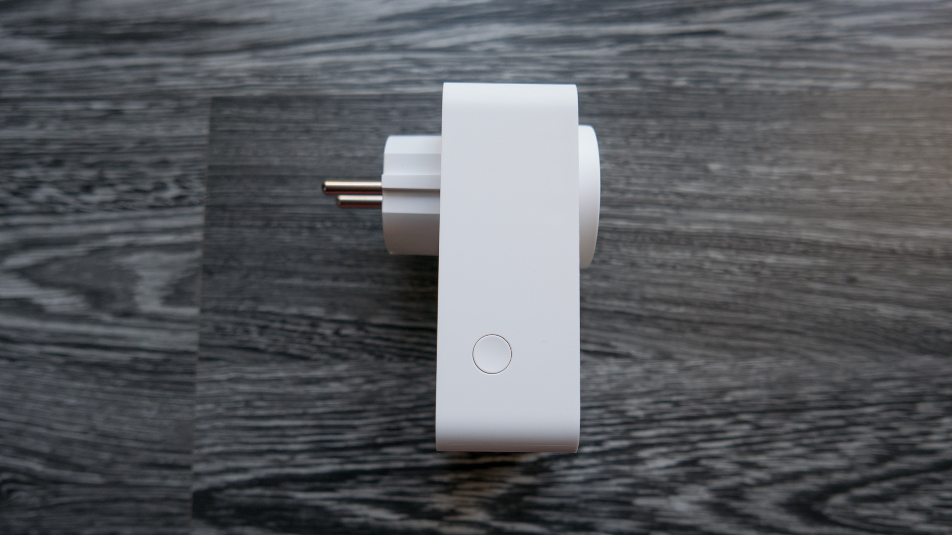

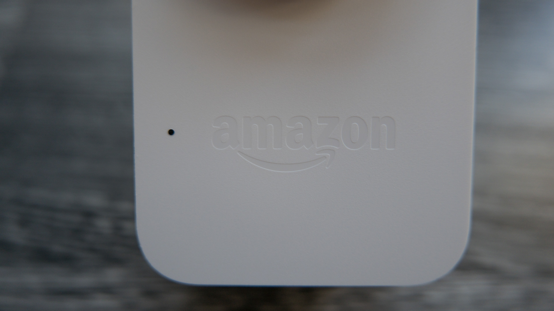

…Wie eben schon erwähnt, fällt direkt auf, dass der Amazon Smart Plug wirklich groß geraten ist. Das seht ihr später auch sehr gut im direkten Vergleich zu den anderen smarten Steckdosen, die ich weiter unten zeige. Ansonsten macht der Plug aber einen guten und solide verarbeiteten Eindruck.

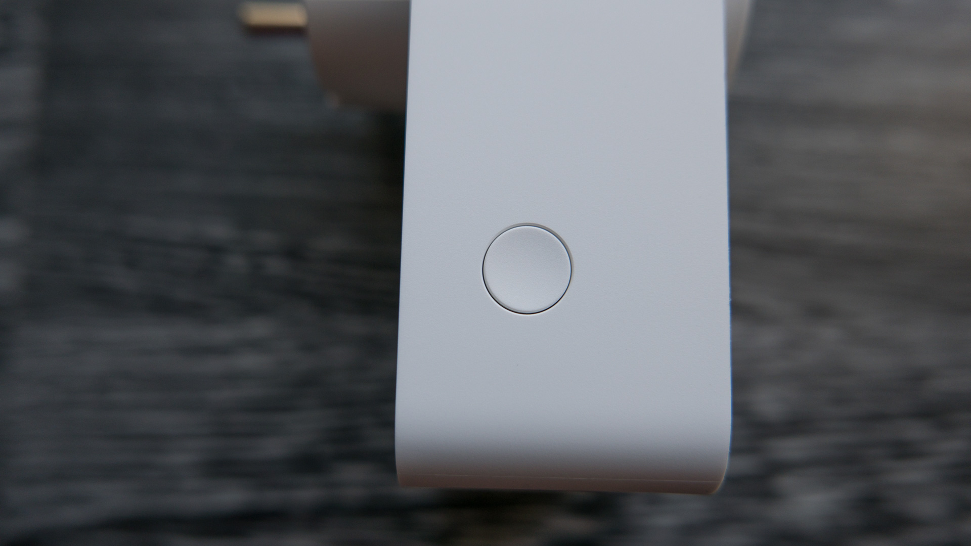

An der Seite findet man einen kleinen Knopf, mit dem man die Steckdose manuell ein- und ausschalten kann, sowie eine kleine LED an der Front, die den Status der Steckdose zeigt. Ist sie zum Beispiel rot, bedeutet das, dass sie offline ist und keine Verbindung zu Alexa besteht.
Ansonsten ist es sehr einfach, die Steckdose in das Amazon Smarthome System einzubinden. Sie wird beim ersten Anschließen auch automatisch in der App erkannt. Es ist übrigens kein weiterer Hub notwendig, auch kein Echo Plus, der über ZigBee kommuniziert, wie man es zum Beispiel von den Osram Smart Plugs her kennt.
Ansonsten macht die Steckdose was sie soll. Ich konnte in meiner Zeit mit ihr, auch keine Aussetzer oder andere Unregelmäßigkeiten feststellen. Bei mir dient sie übrigens dazu, in einer Routine ,eine Steckdosenleiste am Abend auszuschalten und diese am nächsten morgen wieder einzuschalten.

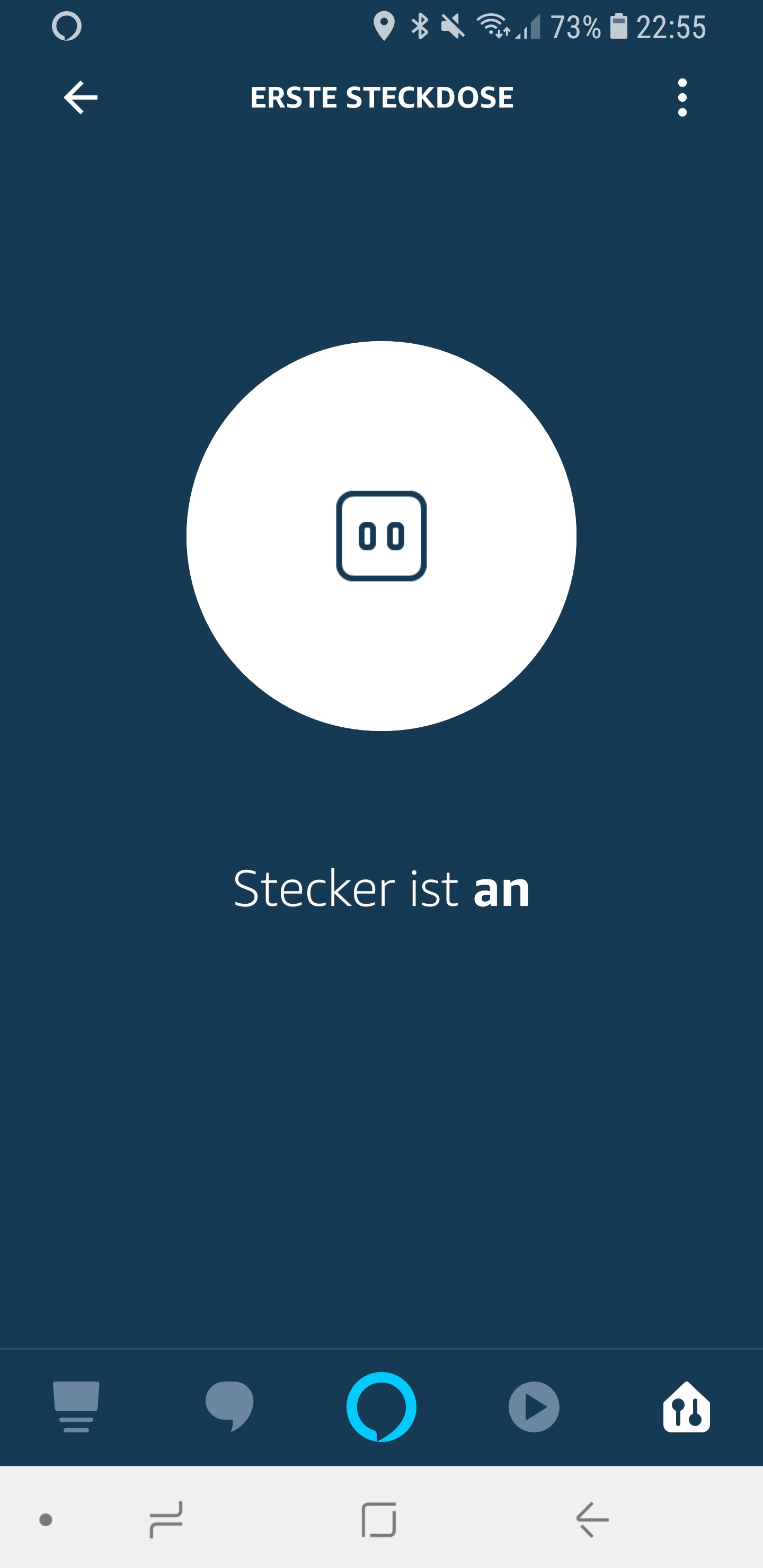

Ansonsten tut sie das, was man von ihr erwartet. Sie ist in der Alexa App als Steckdose gekennzeichnet und lässt sich dementsprechend in Routinen und Abläufen einbinden. Auch die Reaktionsgeschwindigkeit ist gut. Der Status der Steckdose wird natürlich angezeigt. So weiss man jederzeit, auch von überall aus, ob die Steckdose ein- oder ausgeschaltet ist. Das ist vor allem dann wichtig, wenn man sensible Geräte, wie vielleicht ein Bügeleisen oder ähnliches, an ihr angeschlossen hat.

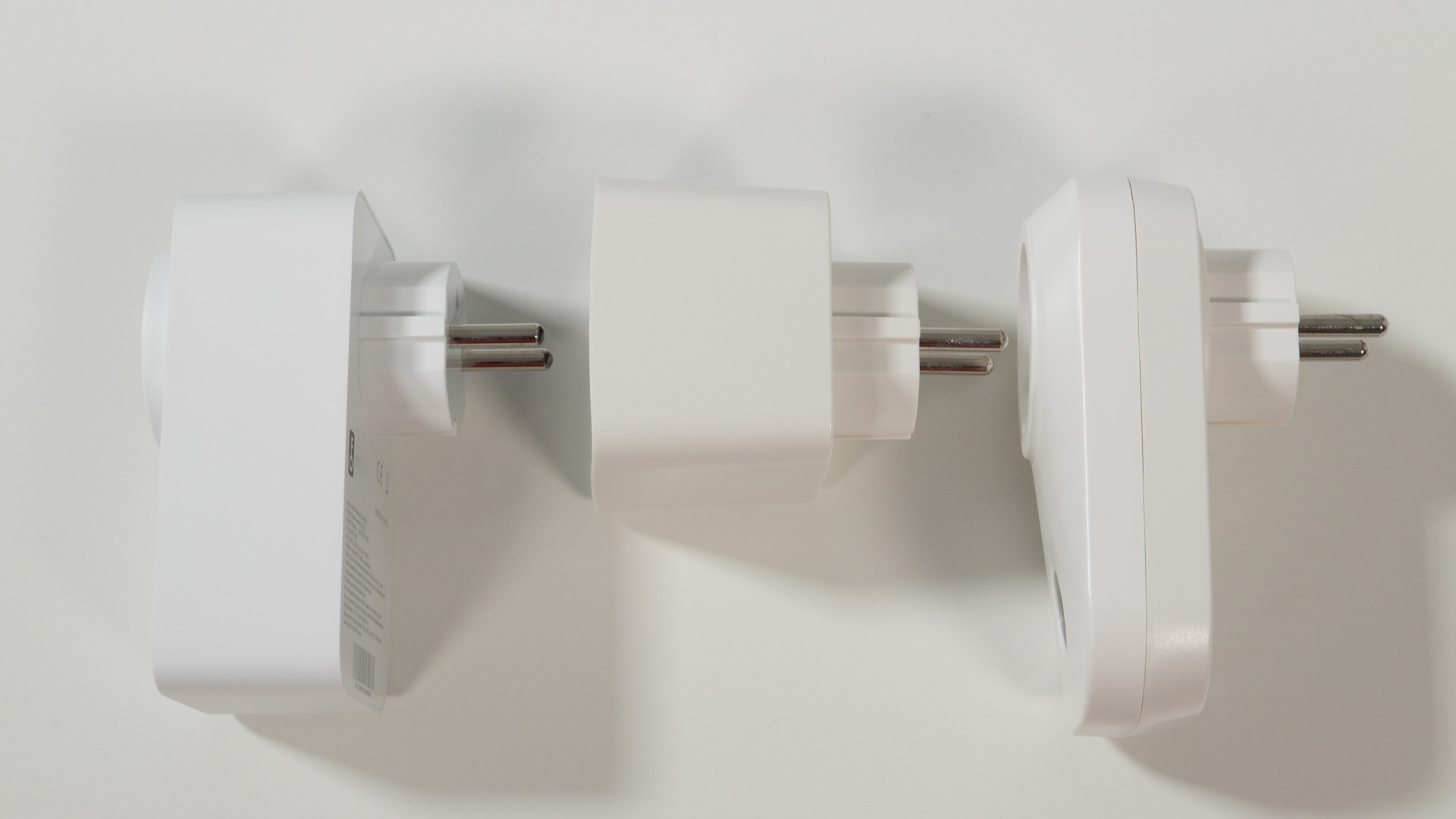

Der Amazon Smart Plug im Vergleich zu anderen smarten Steckdosen

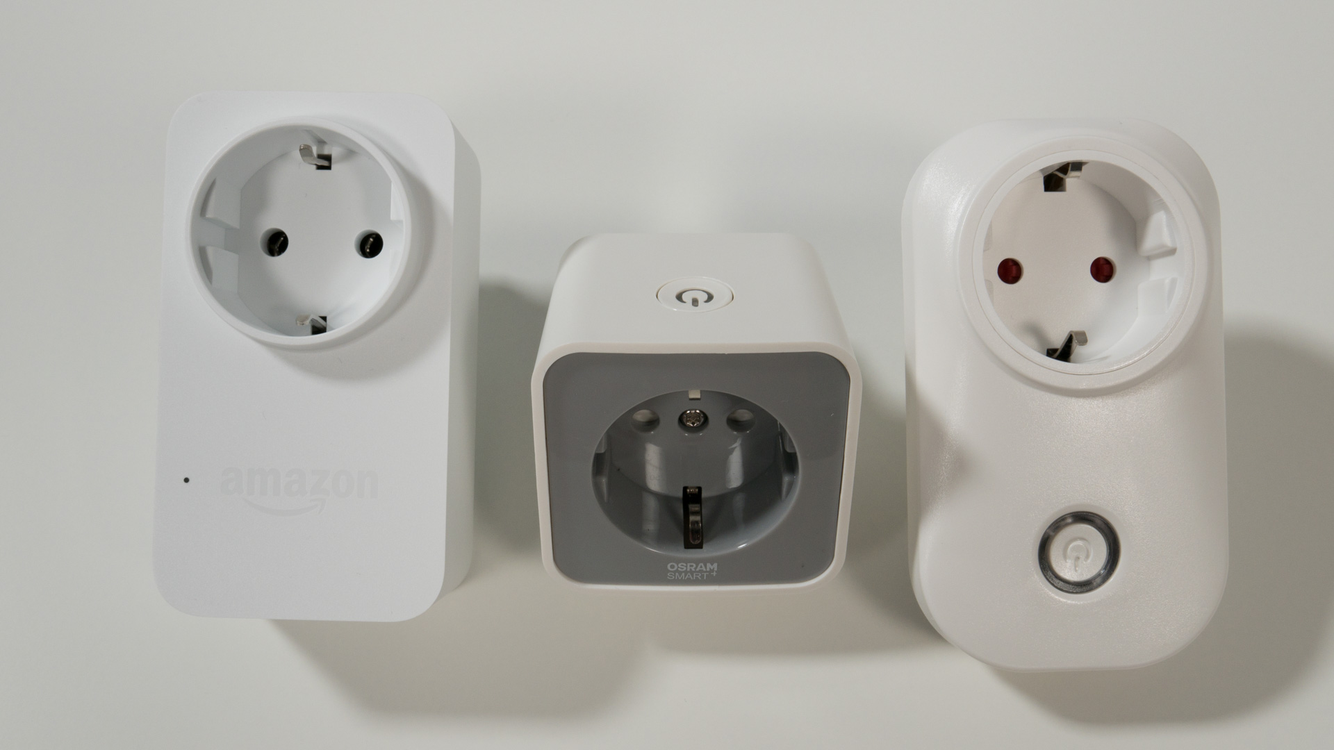

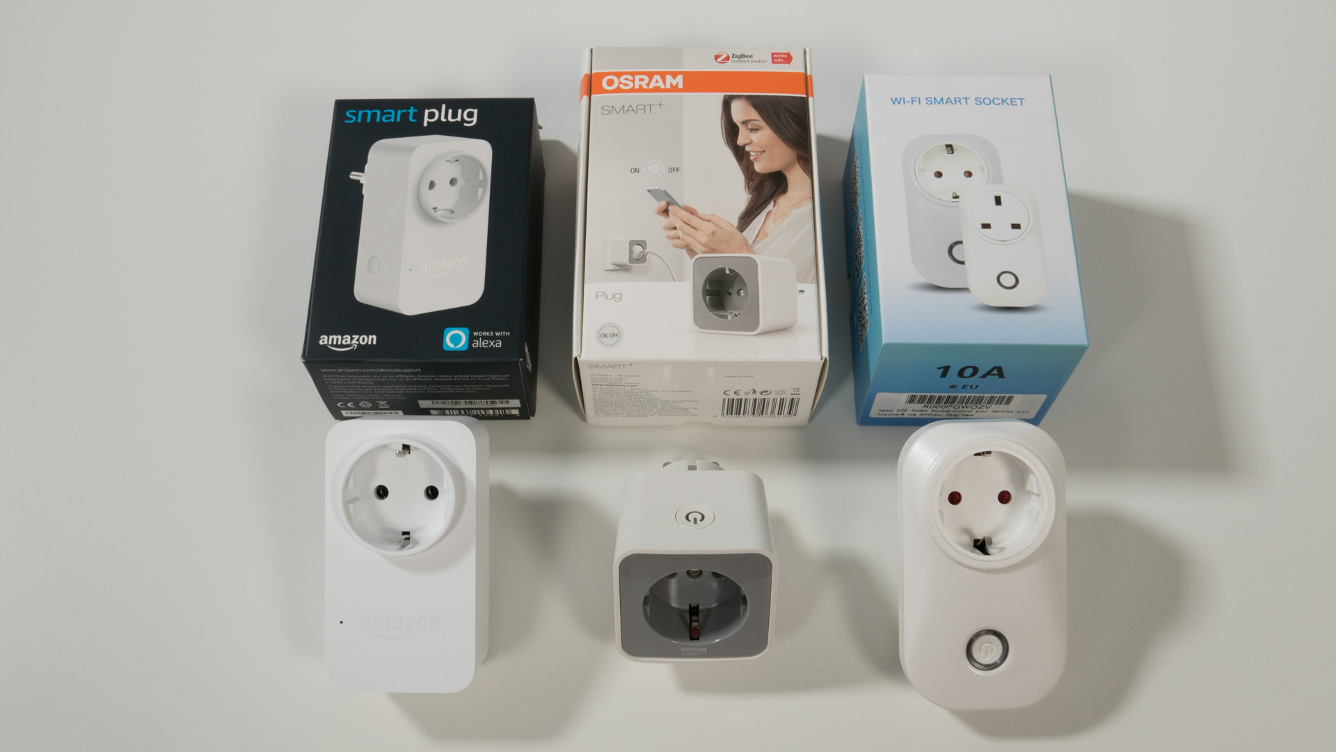

Schaut man sich den Amazon Smart Plug nun im direkten Vergleich zu den anderen Steckdosen an, fällt auch hier direkt auf, dass er keine großartigen Vorteile mit sich bringt. Er ist genau so groß, wie die „alten“ Sonoff S20″, nur dass er eben um einiges teurer ist.
Abgesehen davon, gibt es mittlerweile auch viel kleinere Steckdosen. Aber auch hier gibt es wieder Mankos. Dort sind es dann oft die „chinesische Server“, die nicht immer eine stabile Verbindung garantieren. Das kann auf Dauer noch nerviger sein, als die fehlenden Funktionen (Strom messen) oder die Größe. Hier ist Amazon dann weit voraus.
Optimal ist also bisher keine Lösung. Ich selbst nutze seit bald 2 Jahren, die Osram Smart Plugs, die ich über die Philips Hue Bridge betreibe. Auch das ist nicht perfekt, hat für mich aber immer den besten Kompromiss dargestellt.

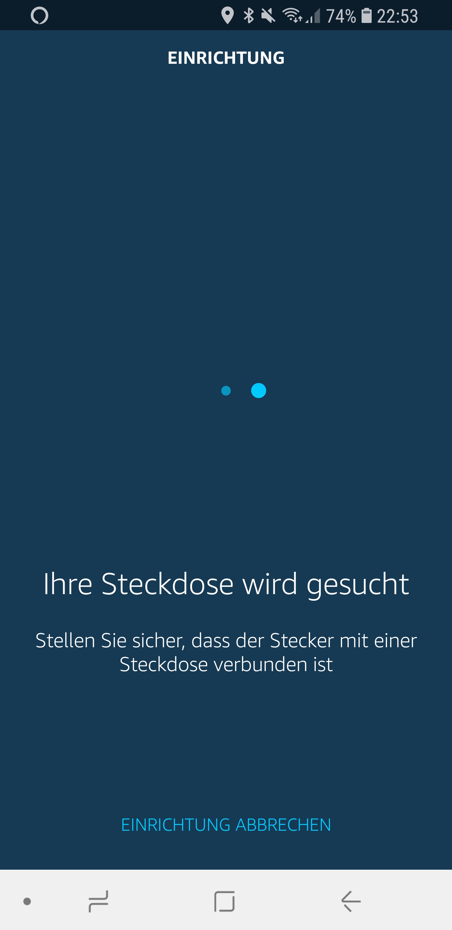

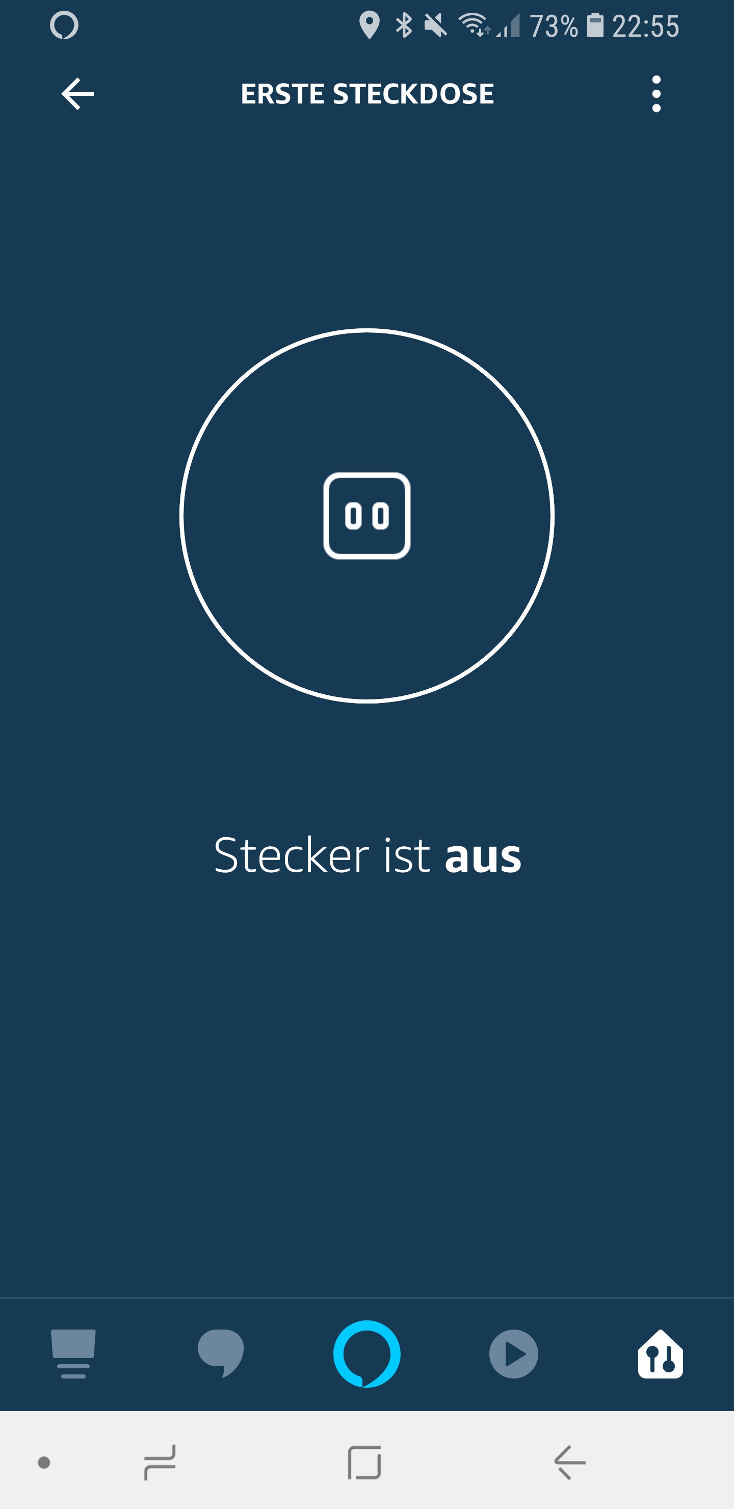

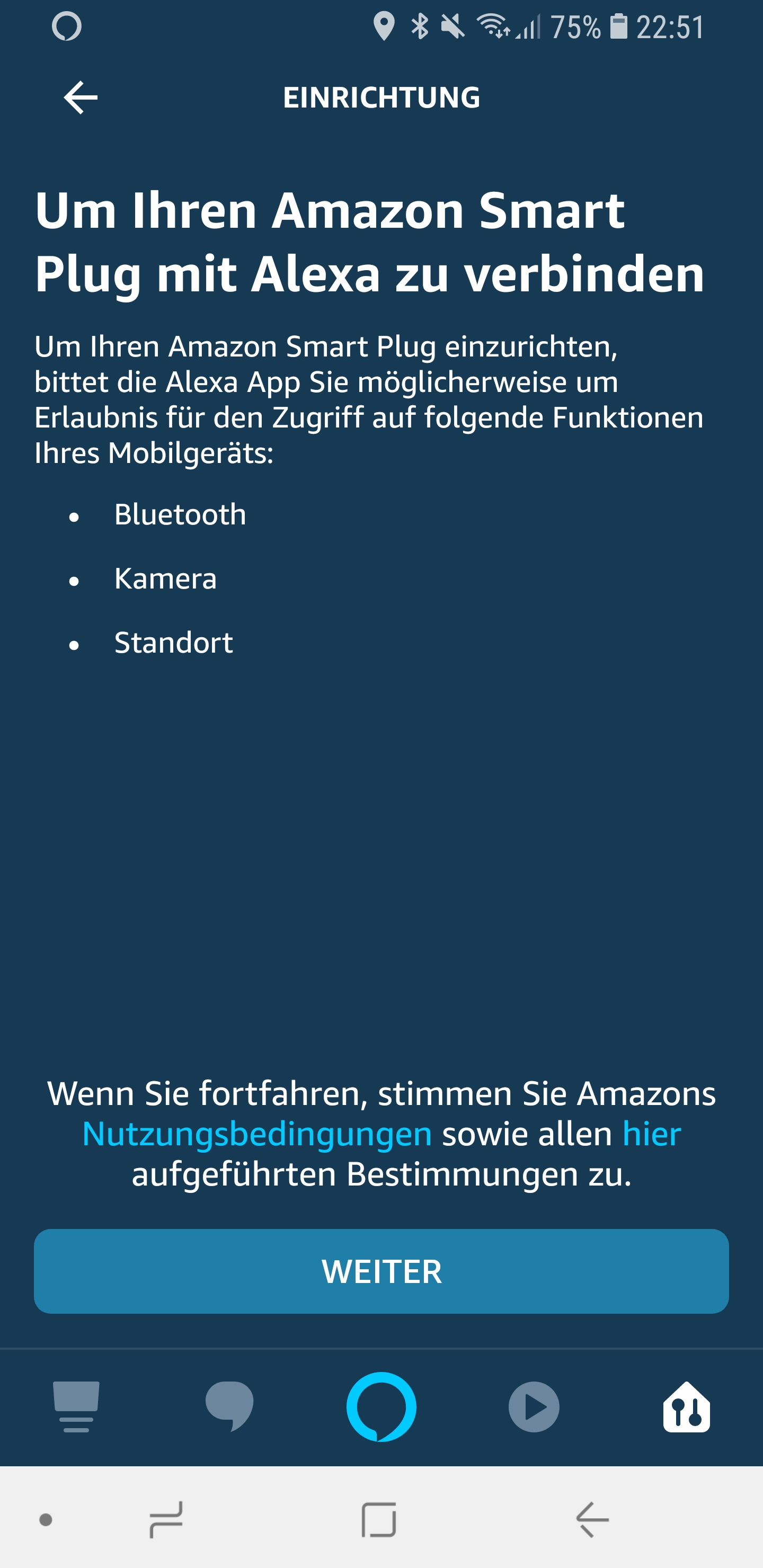

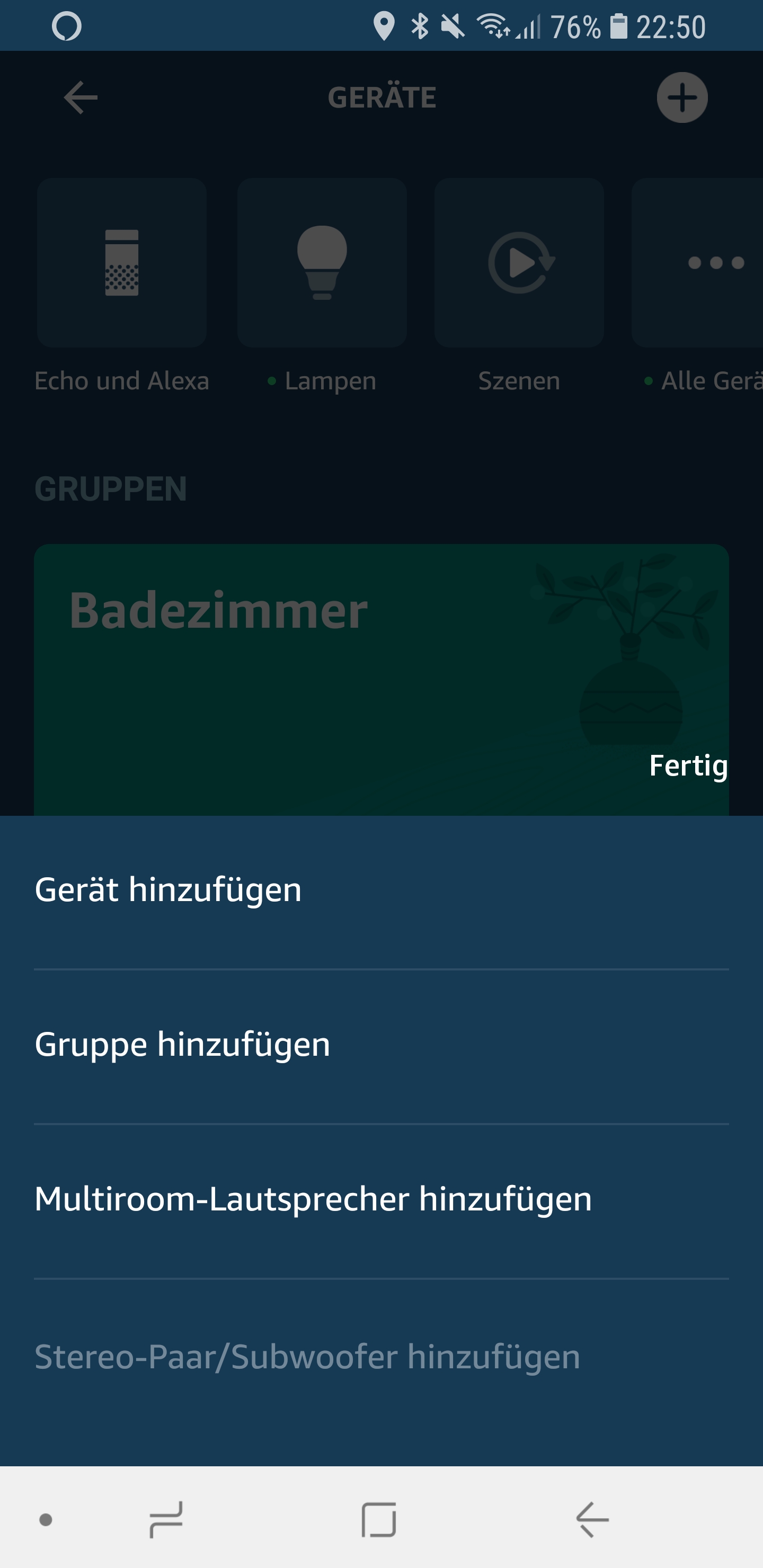

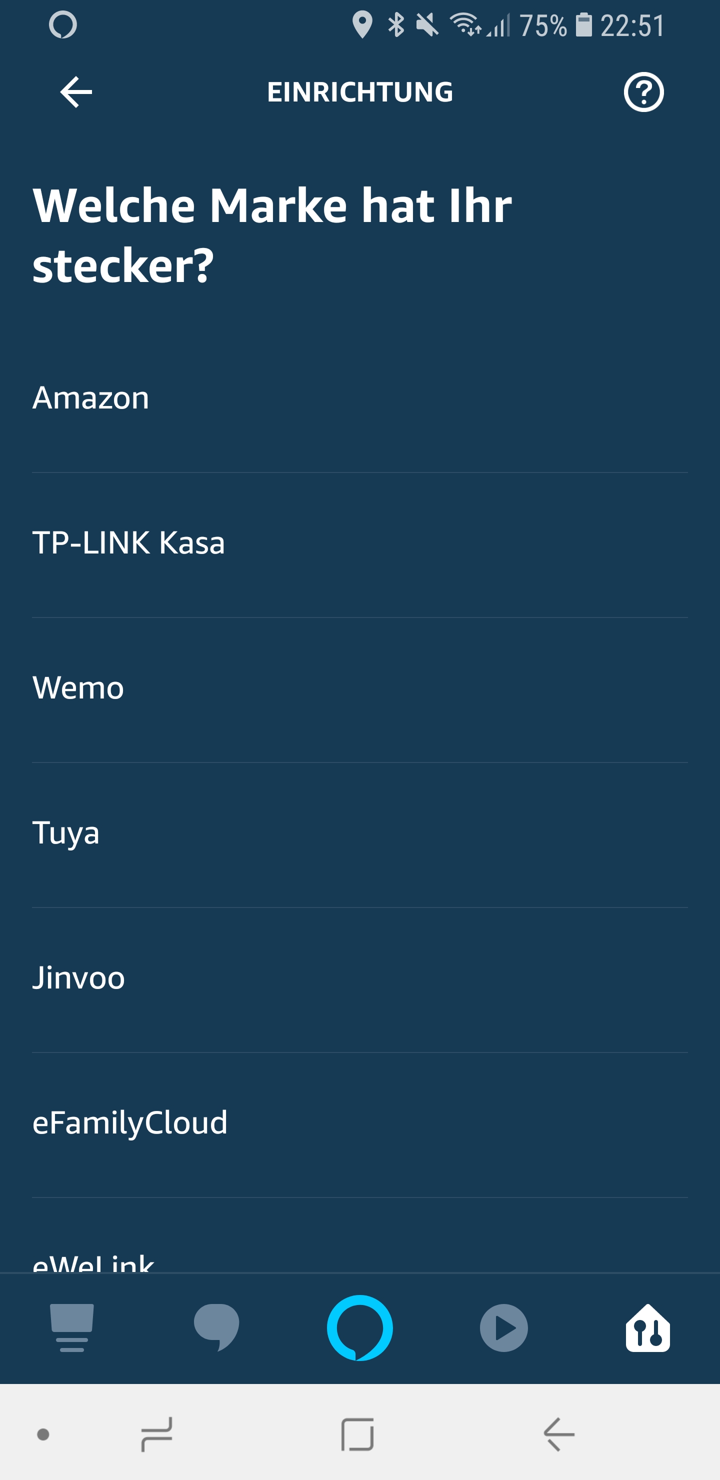

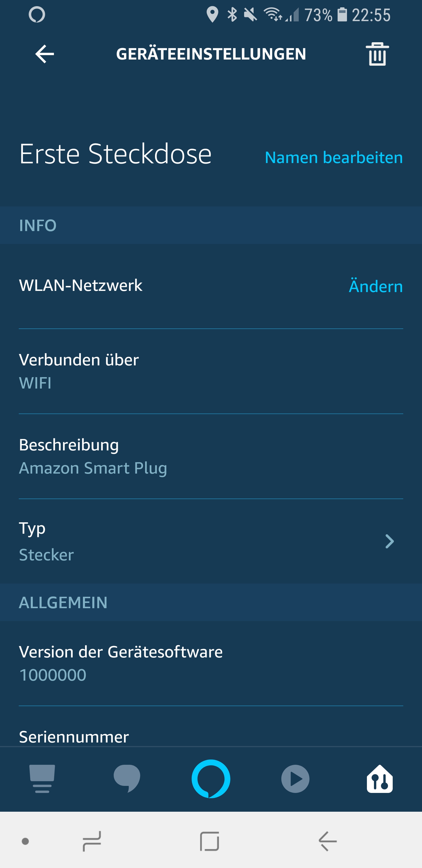

Den Amazon Smart Plug einrichten

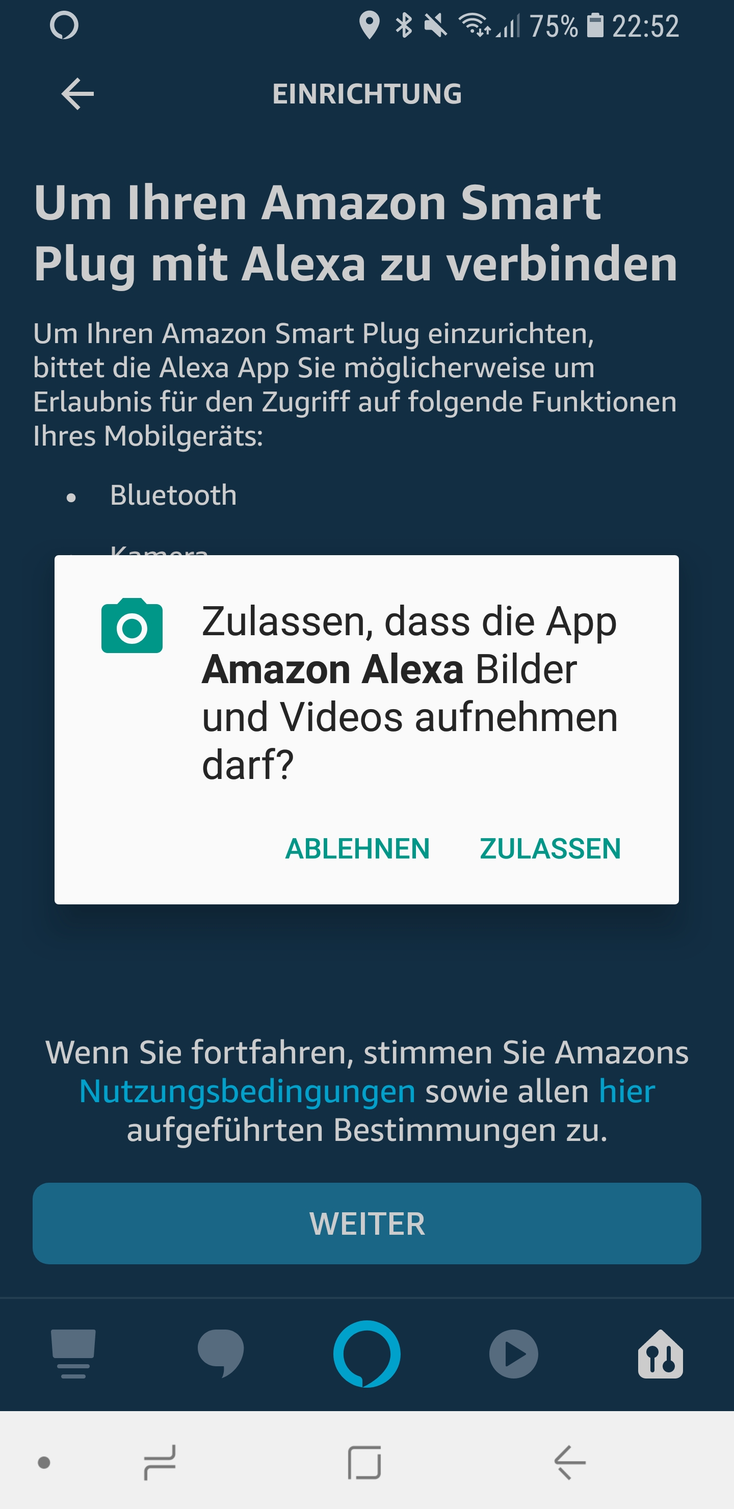

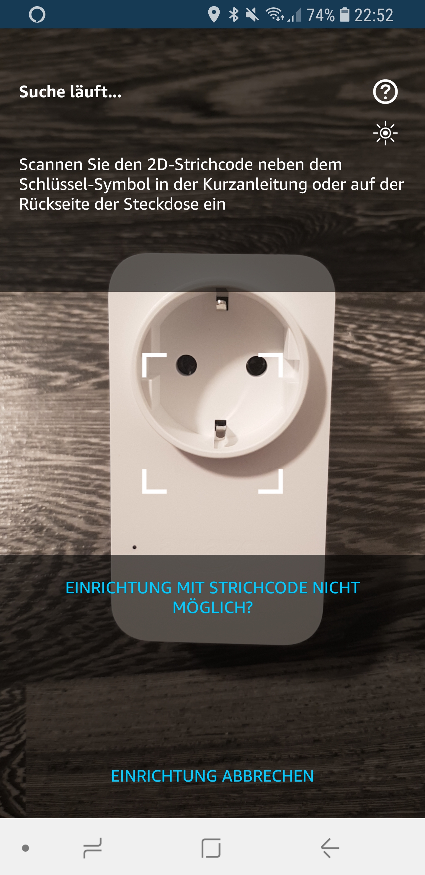

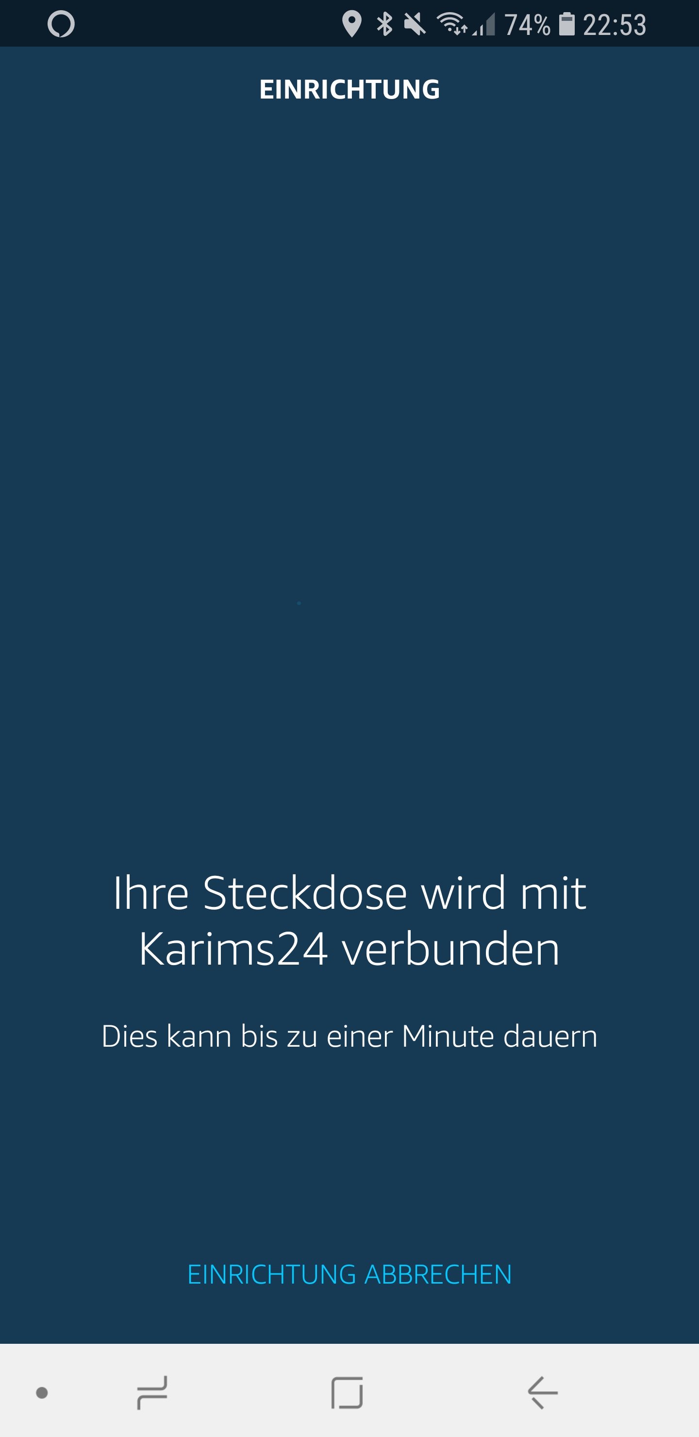

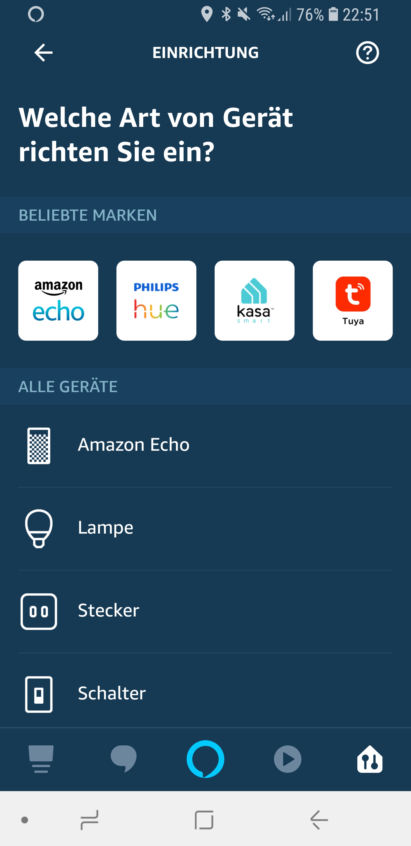

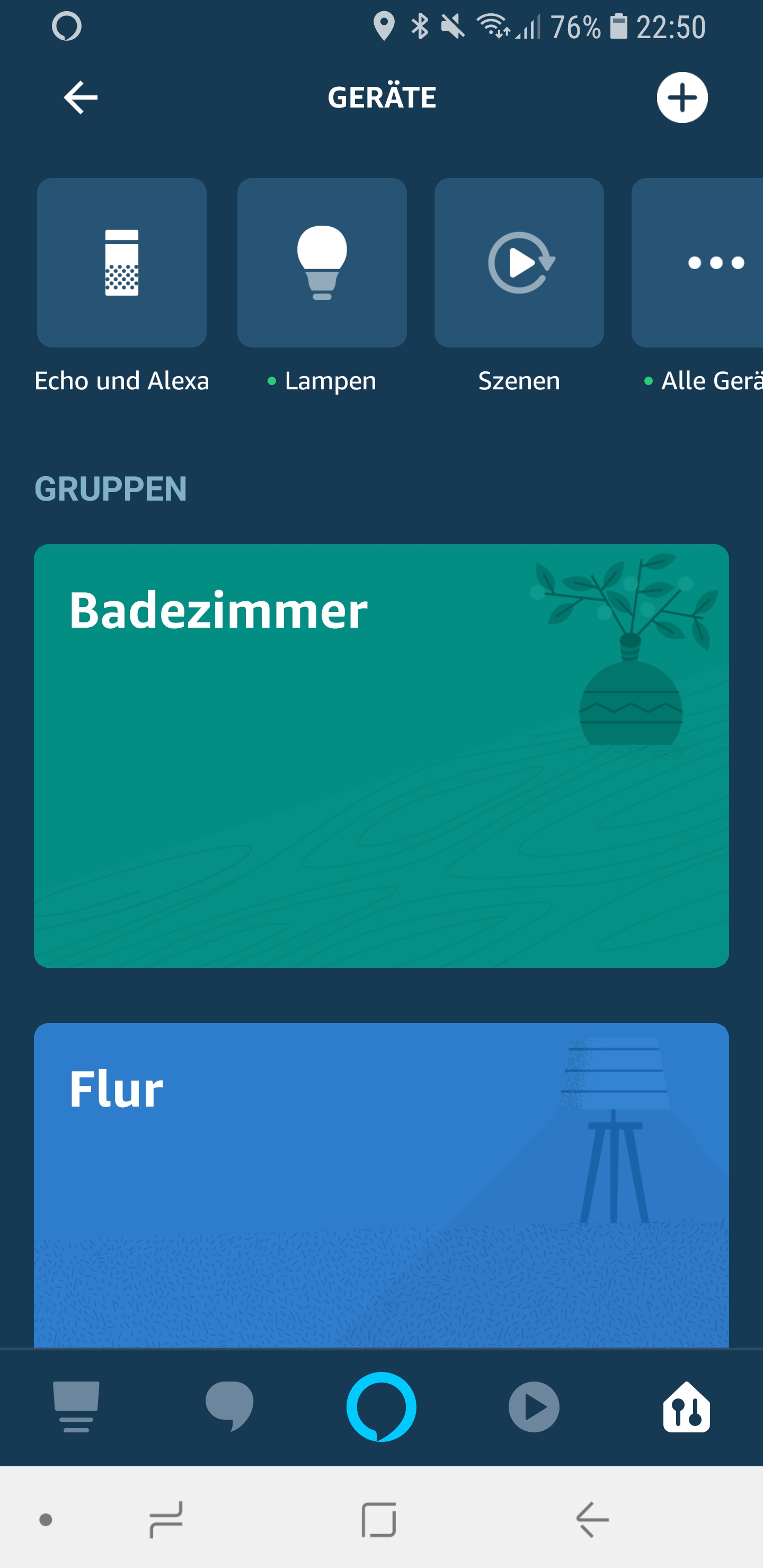

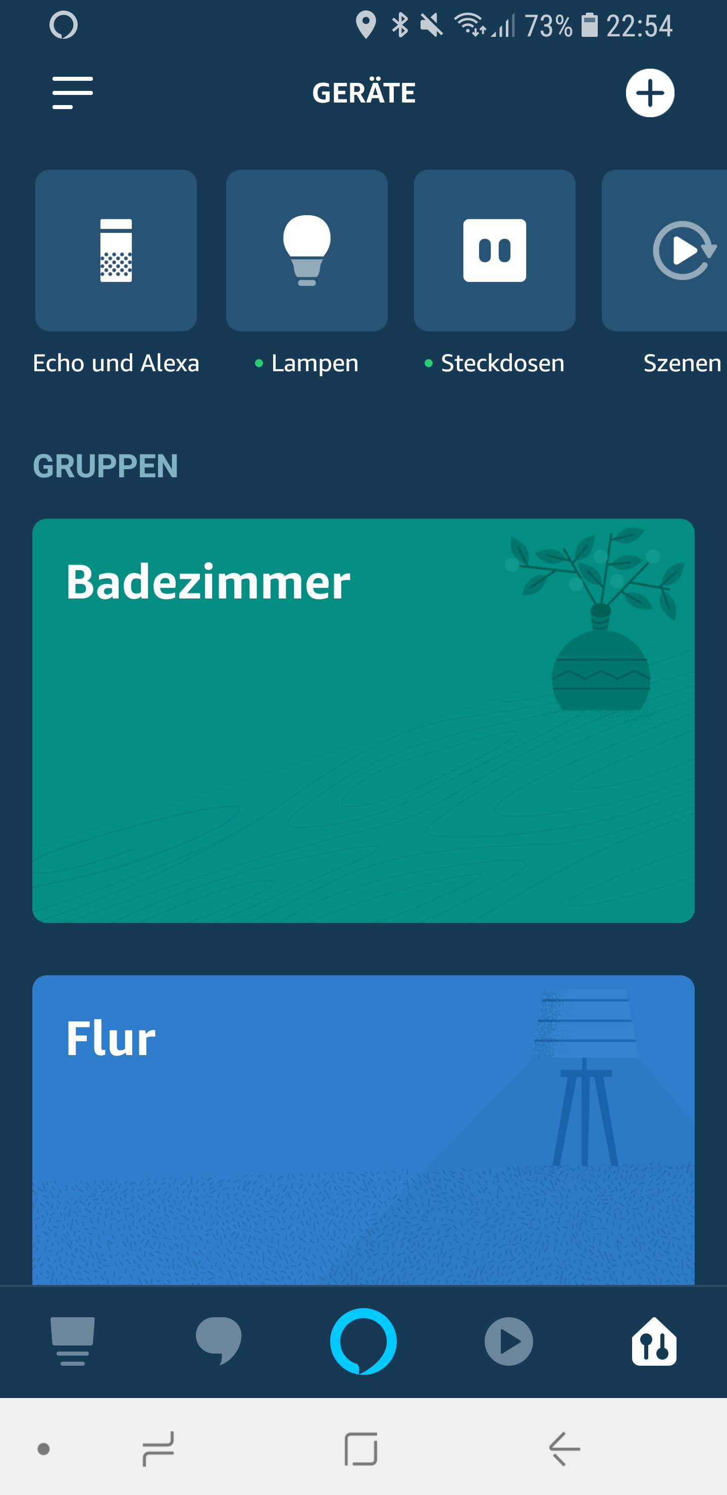

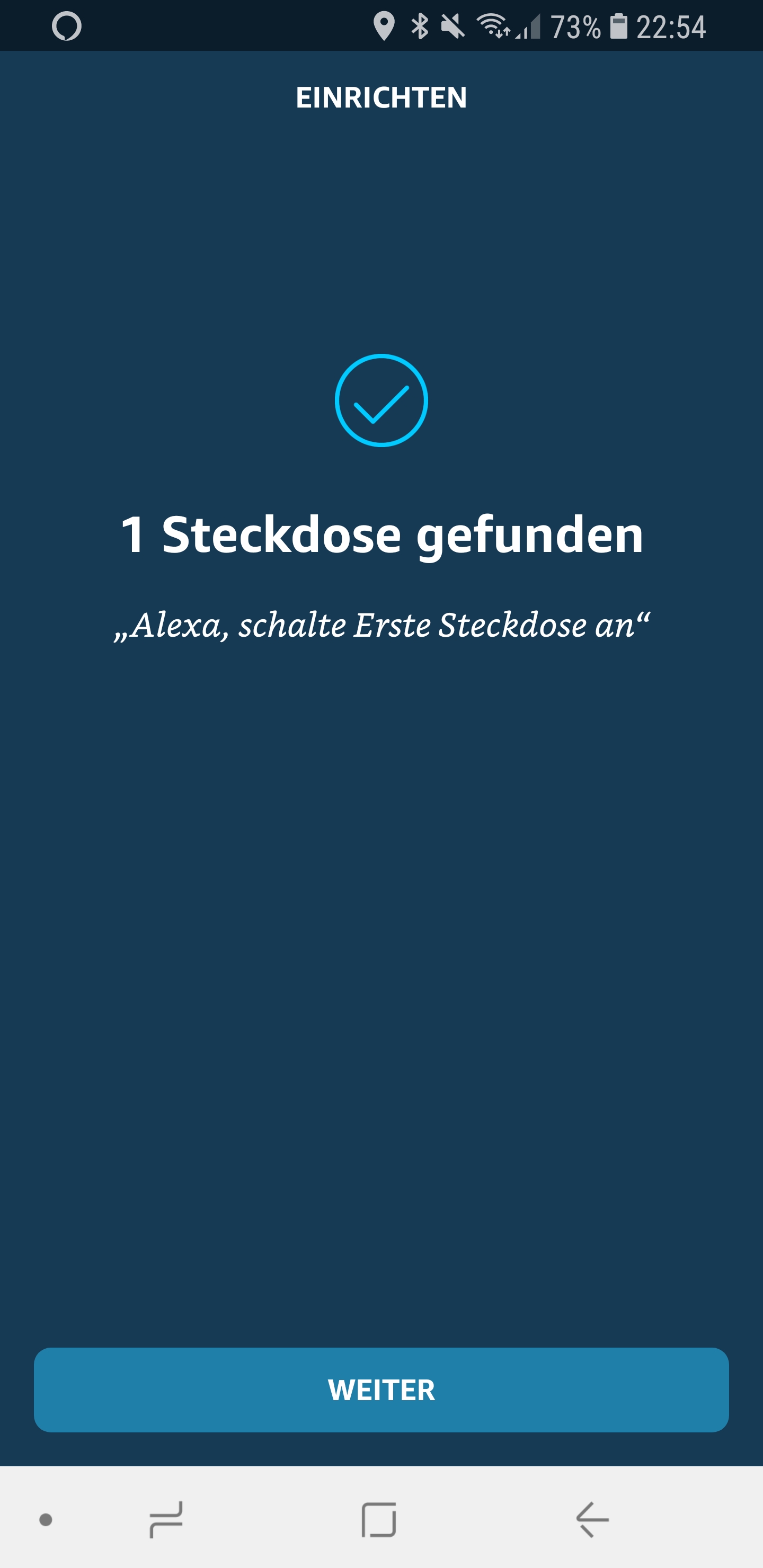

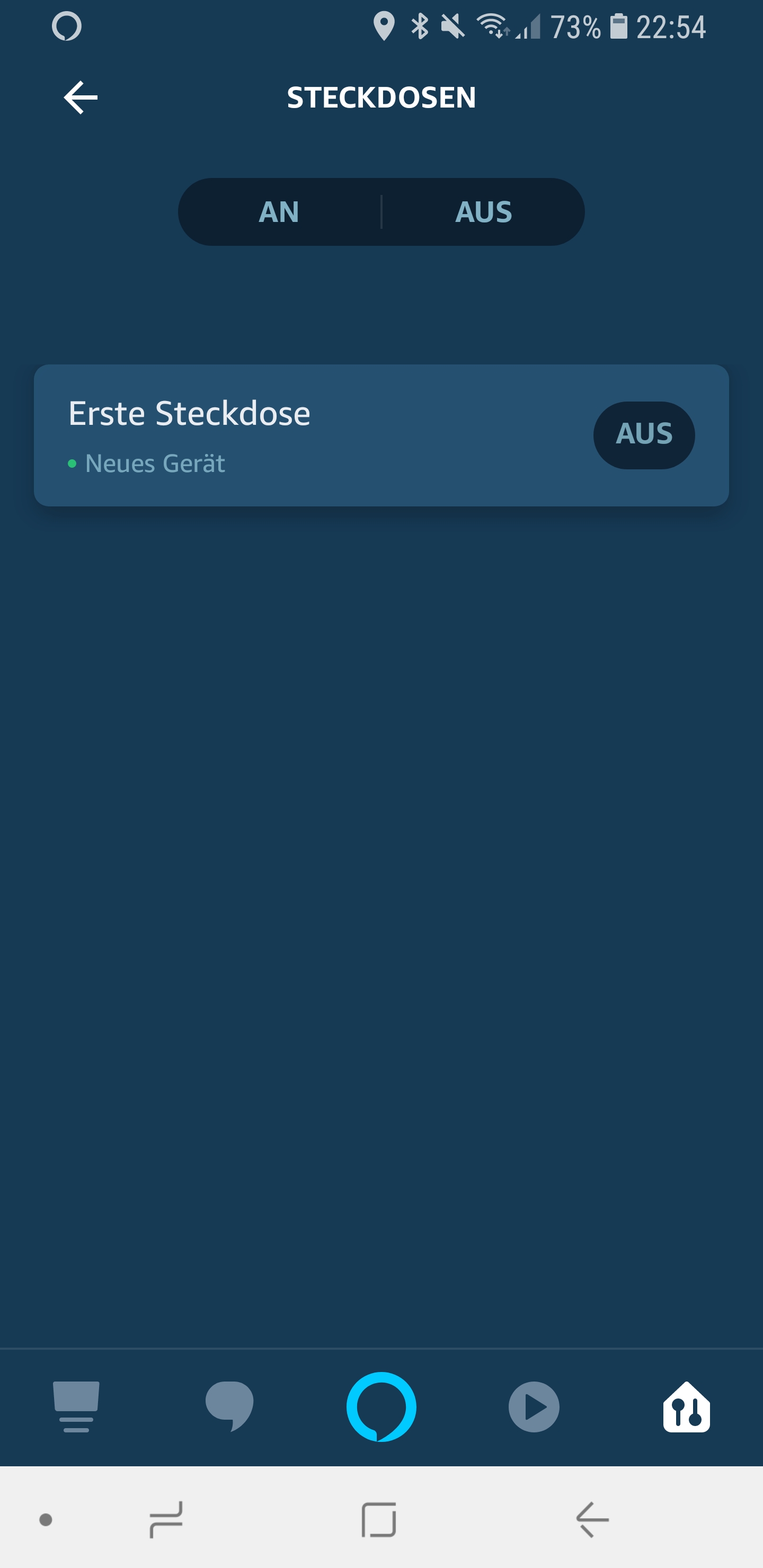

Schauen wir uns hier noch kurz an, wie man den Amazon Smart Plug einrichtet, bzw. wie er in der Alexa App hinzugefügt wird. Normalerweise wird dieser aber auch direkt bei der Ersteinrichtung nach dem Öffnen der App erkannt, in so fern er mit dem Strom verbunden ist und eine aktive Wlan Verbindung besteht.
Anhand der Screenshots könnt ihr jeden einzelnen Schritt nachverfolgen. Ein Skill wird übrigens nicht benötigt!
