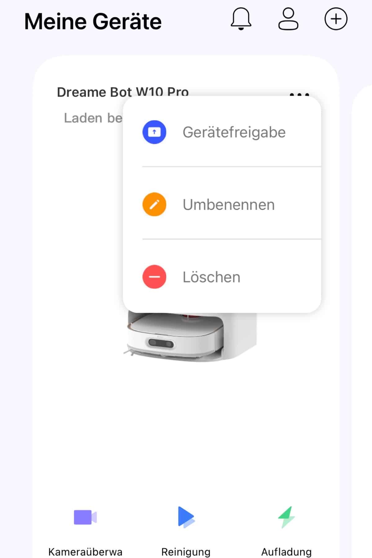

Wenn du den Dreame aus der Dreame Home App löschen möchtest, dann folge folgenden Schritten:
  1. Öffne die Dreame Home App
  2. Scrolle auf deinen Roboter, den du löschen möchtest (nur wenn mehrere Dreame Saugroboter eingebunden sind).
  3. Drücke nicht auf den Roboter oder auf „Weitere Aktionen“, sondern auf die drei Punkte auf der rechten, oberen Seite
  4. Drücke auf die Option „Löschen“
  5. Jetzt ist dein Dreame Saugroboter aus der App gelöscht

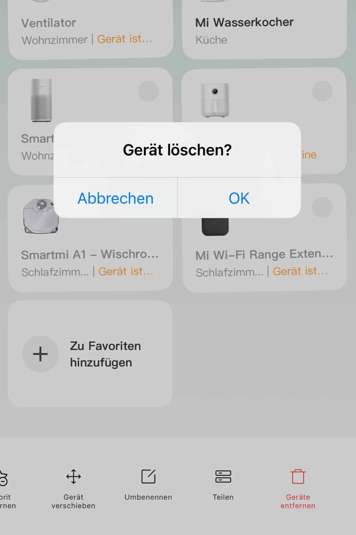

Wenn du den Dreame aus der Xiaomi Home App löschen möchtest, dann folge folgenden Schritten:
  1. Öffne die Xiaomi Home App
  2. Drücke lange auf die Dreame Saugroboter Kachel, bis diese anfängt zu wackeln
  3. Scrolle im unteren Feld auf den Punkt „Geräte entfernen“
  4. Bestätige, dass du den Dreame Saugroboter löschen möchtest

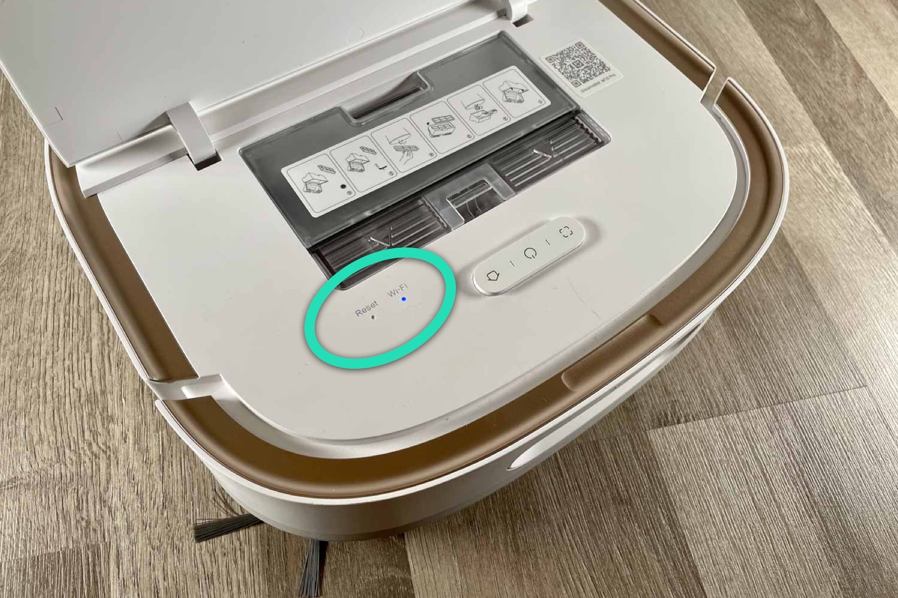

Die nächsten Schritte sind so simpel wie effektiv. Um deinen Dreame Saugroboter auf die Werkseinstellungen zurückzusetzen, musst du lediglich ein paar wenige Schritte ausführen:
  1. Hole den Dreame Saugroboter von seiner Station

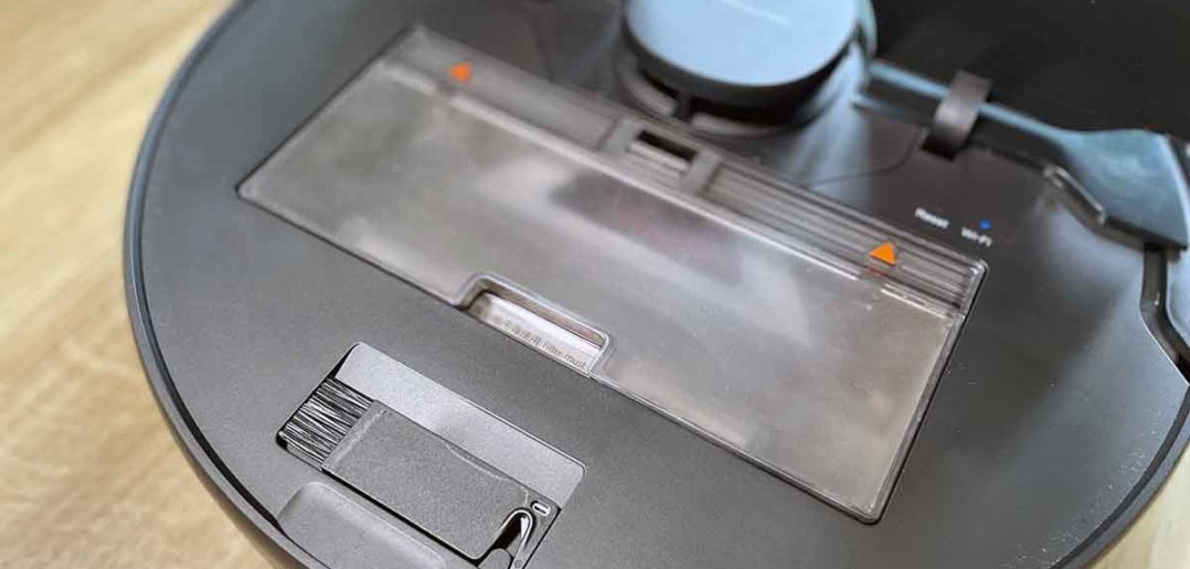

  2. Öffne die Klappe, unter der sich der Staubbehälter befindet
  3. Drücke und halte mit einem Stift auf den Reset-Knopf (Neben WiFi-LED) solange, bis eine entsprechende Aussage ausgegeben wird.
  4. Jetzt ist dein Dreame Saugroboter auf die Werkseinstellungen zurückgesetzt. Du kannst ihn nach ein paar Minuten erneut einrichten.
