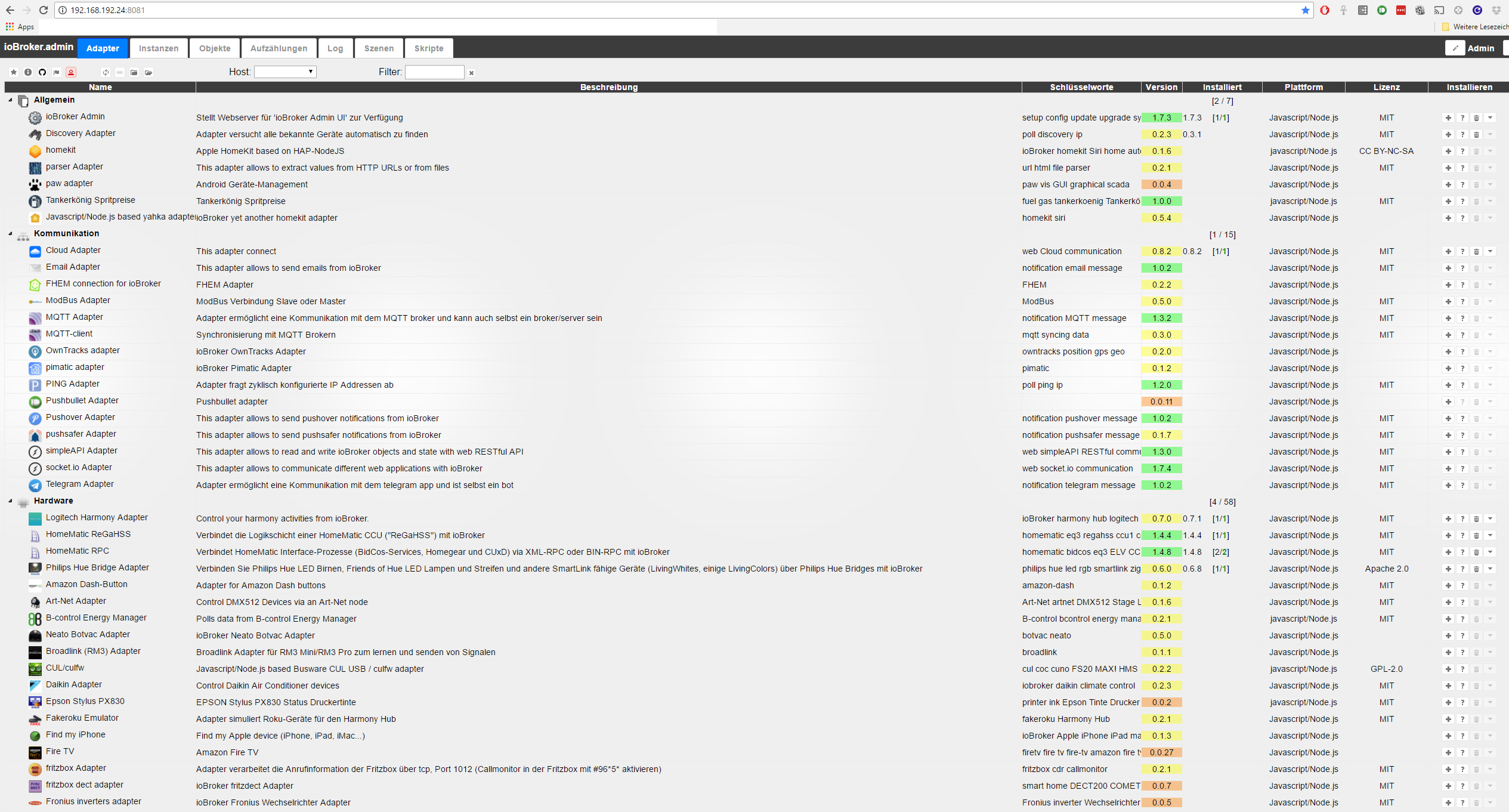

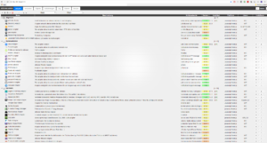

ioBroker starten
ioBroker Startseite
ioBroker Startseite
Wenn wir nun alle Schritte ausgeführt haben, sind wir am Ziel unserer Reise angekommen. Wir sind nun in der Lage, über den Browser auf ioBroker zuzugreifen. Gebt dazu einfach http:// "die IP eures Raspberry Pi" :8081 ein. Daraufhin sollte sich ein Fenster öffnen, dass so aussieht wie der Screenshot zur Linken. Ab jetzt können wir mit der Automation unseres Smarthome beginnen.
