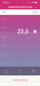

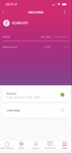

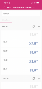

Damit die smarten Heizkörperthermostate auch ihren Zweck erfüllen, könnt ihr eure effiziente Heizungssteuerung in der SmartHome App einstellen. Hierzu gibt es einmal die Möglichkeit über das Menü und die Funktion „Heizung“ verschiedene Heizprofile anzulegen. Zum Beispiel könnt ihr von montags bis freitags die Temperatur während ihr auf der Arbeit seid reduzieren und eine Stunde bevor Feierabend habt wieder erhöhen. So ist es bereits schön warm, wenn ihr nach Hause kommt. Ihr habt aber immer noch die Möglichkeit, dass ihr die Temperatur manuell über ein Einstellrad am Thermostat ändern könnt oder die Temperatur abweichend zum Profil in der App anpasst.
Zudem gibt es in der SmartHome App die Funktion „Regeln“, in der beispielsweise einstellen könnt, dass die Heizung ausgeschaltet werden soll, wenn das Fenster auf ist. Hierzu benötigt ihr dann einen entsprechenden Fensterkontakt. Hierbei handelt es sich um sogenannte „WENN-DANN-Regeln“. Also: WENN das Fenster geöffnet wird, DANN schalte die Heizung aus. Ihr könnt auch mehrere WENN-Regeln miteinander verknüpfen oder auch eine WENN-ODER-DANN-Regel erstellen. Unter dem Menüpunkt Klima&Komfort findet ihr zudem auch voreingestellte Regeln. Mit der Funktion Szene, könnt ihr euch zum Beispiel eine Home-Spa Szene einstellen. Wenn ihr diese aktiviert, wird beispielsweise das Licht auf 50 % reduziert, das Bad auf 23 Grad geheizt und die Stehlampe in warmes Licht getaucht. Eurer Fantasie sind keine Grenzen gesetzt.

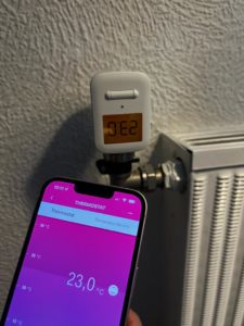

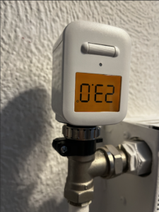

Nachdem ich verstanden hatte, dass mein Heizkörperventil nach oben ausgerichtet ist und nicht wie normalerweise nach vorne oder seitlich, ging die Installation wirklich sehr einfach. Innerhalb von ein paar Minuten hatte ich das Thermostat installiert und in die SmartHome App integriert. Ich habe zunächst mit ganz einfachen Regeln begonnen. Also morgens Heizung höher schalten und abends runterdrehen. Wenn ihr euch etwas mit den Funktionen beschäftigt und diese ein paar Tage austestet, könnt ihr nach und nach die Heizungssteuerung so einstellen, dass sie genau auf euren Alltag und eure Routinen zugeschnitten ist.
Gut finde ich besonders, dass sich die Temperatur trotzdem manuell über das Rad einstellen lässt. Um aber wirklich eine perfekte und effiziente Steuerung einzurichten, benötigt ihr noch einen Außentemperatursensor und Fenster-/Türkontakte. Für den Einstieg reichen meiner Meinung nach aber die Thermostate zunächst aus. Bei einem besonders milden Wintertag, könnt ihr die Heizungstemperatur dann auch manuell oder die App reduzieren, ohne gleich eure ganzen Regeln zu verändern. Schade finde ich allerdings, dass sich die Displayanzeige auf dem Thermostat nicht drehen lässt und ich die Temperatur jetzt immer auf dem Kopf lesen muss. Aber wer so ein ungewöhnliches Heizungsventil hat, sollte sich auch nicht wundern. Für den Preis, besonders wenn ihr das Starter-Set kauft, könnt ihr eigentlich nichts falsch machen. Ob ich aber wirklich Heizkosten sparen werde, wird sich wohl erst nächstes Jahr bei der Abrechnung zeigen. Ich bin aber ganz optimistisch.
