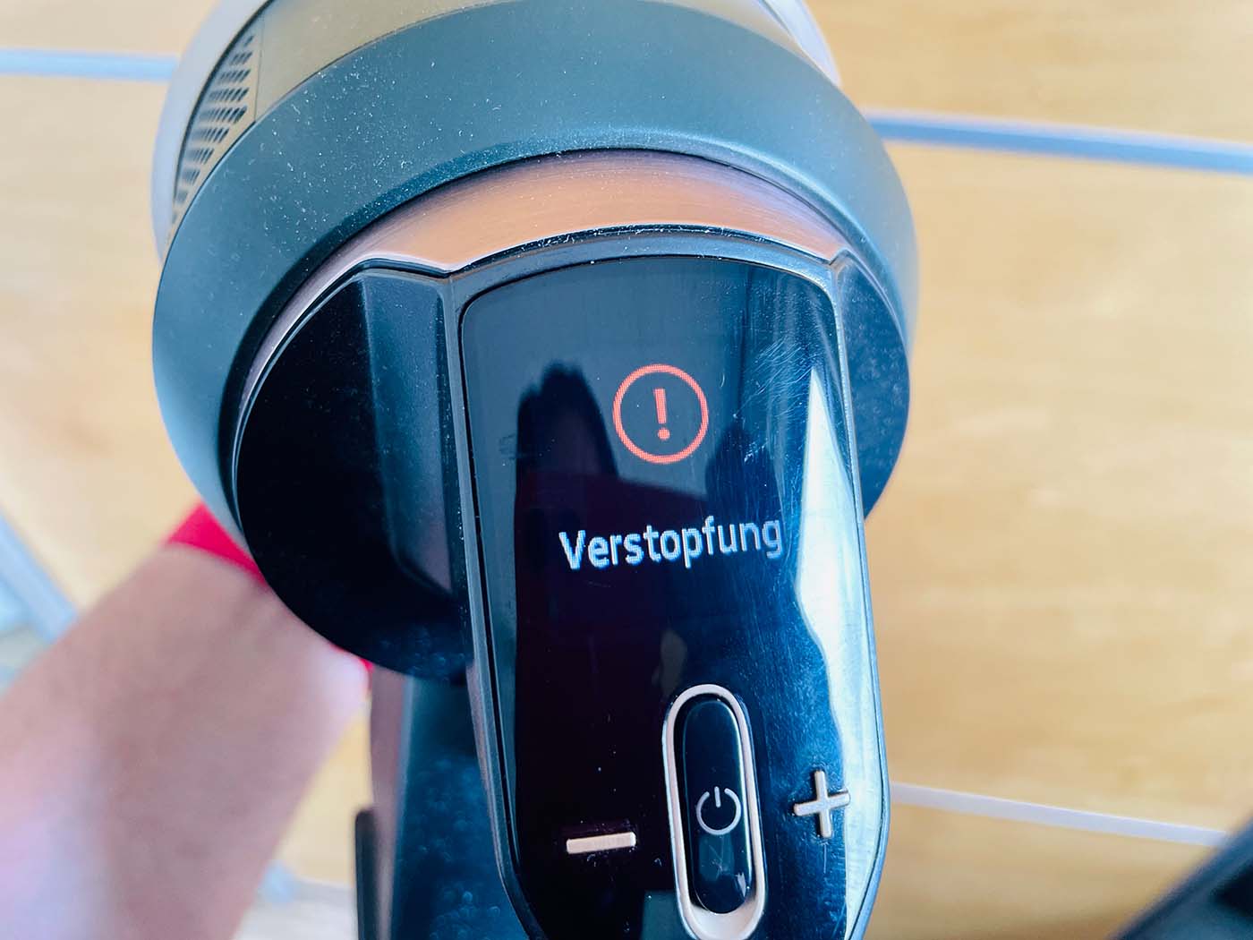

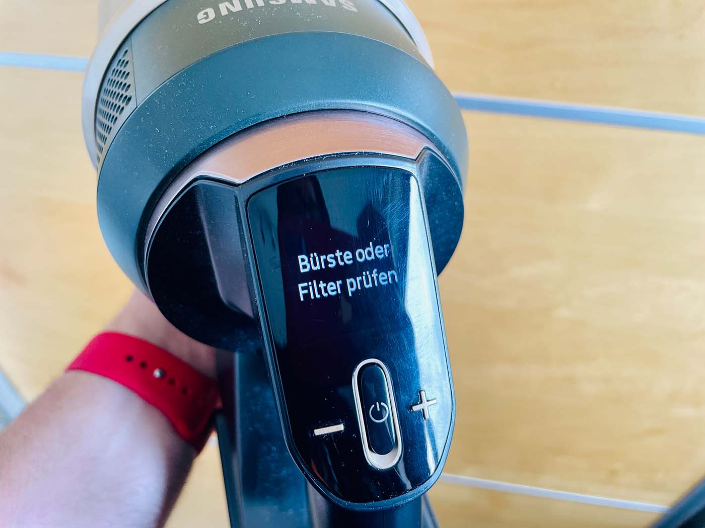

Das Display kann Hinweise zur Filterleistung geben
Natürlich müsst ihr nicht erst auf eine Meldung auf dem Display des Bespoke Jet warten, sondern könnt euren Akkusauger, je nach Bedarf und Einsatzhäufigkeit, selber regelmäßig warten. Trotzdem kann euch das Display des Akkusaugers einen Hinweis geben, nämlich wenn euch folgendes Symbol angezeigt wird.
Diese Meldung zeigt an, dass die Saugleistung verringert ist, was man auf eine Verstopfung oder eben einen schmutzigen Filter zurückführen kann. Welche sonstigen Fehlerquellen es bei einem Saugkraftverlust geben kann, habe ich euch in einem anderen Artikel beschrieben. Wurden diese Fehler ausgeschlossen, geht es an die Reinigung des Filters.

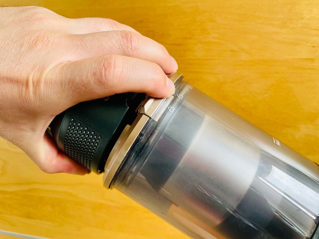

Als Erstes wird der Staubbehälter vom Handteil getrennt. Dafür drückt man einfach die dafür vorgesehene Taste am Staubbehälter.

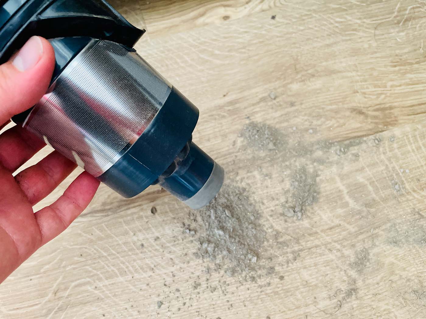

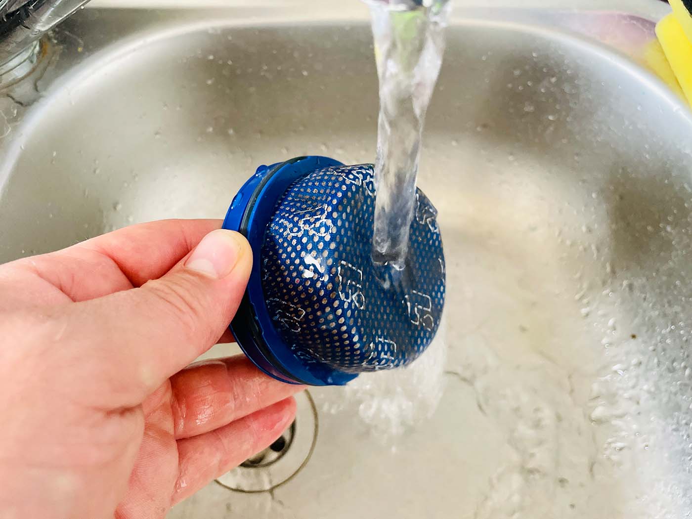

Die Filter kann man einfach unter fließendem Wasser ausspülen. Ich habe den Metallgitter-Filter vorher zusätzlich senkrecht auf den Boden geklopft, wodurch viel feiner Staub nach unten herausfiel.

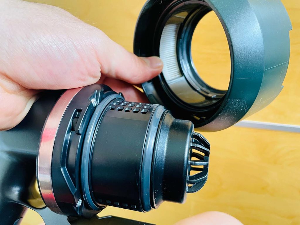

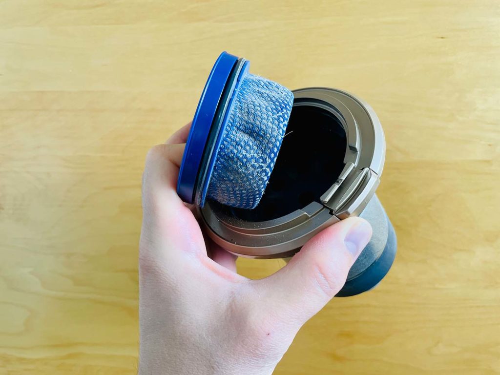

Ein weiterer Feinpartikelfilter sitzt in einem Ring am Handteil des Samsung Bespoke Jet. Diesen kann man einfach durch Drehen gegen den Uhrzeigersinn entnehmen und ebenfalls unter fließendem Wasser reinigen.
Alle Filter müssen vor dem Einsetzen vollständig getrocknet werden, sollen aber laut Hersteller keinem direkten Sonnenlicht ausgesetzt werden.

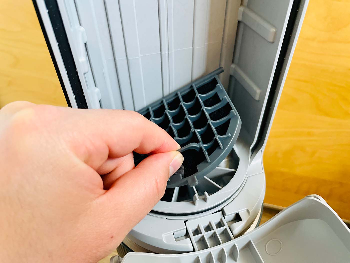

Den Filter der All-in-One Clean Station reinigen

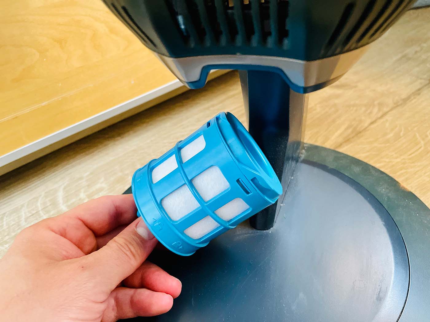

Auch die All-in-One Clean Station besitzt Filter. Diese können selbstverständlich ebenfalls gereinigt werden. Ein Vorfilter sitzt unter dem Staubbeutel und ein Feinpartikelfilter an der Unterseite der All-in-One Clean Station. Beide Filter soll man laut Samsung einfach über dem Mülleimer ausklopfen. In meinem Fall sehen die Filter allerdings selbst nach mehr als zwei Monaten Nutzung noch richtig sauber aus.

  1. Hallo, danke für die tolle Erklärung. Der Beitrag ist wirklich super interessant und hilfreich. Allerdings muss ich eines bemängeln ->Ein weiterer Feinpartikelfilter sitzt in einem Ring am Handteil des Samsung Bespoke Jet. Diesen kann man einfach durch Drehen gegen den Uhrzeigersinn entnehmen und ebenfalls unter fließendem Wasser reinigen. = Der Filter lässt sich nicht mit einer Drehung gegen den Uhrzeigersinn sonder mit dem Uhrzeigersinn entfernen. Davon abgesehen hätte ich ohne Ihren Beitrag diesen Filter nie gefunden. Danke
