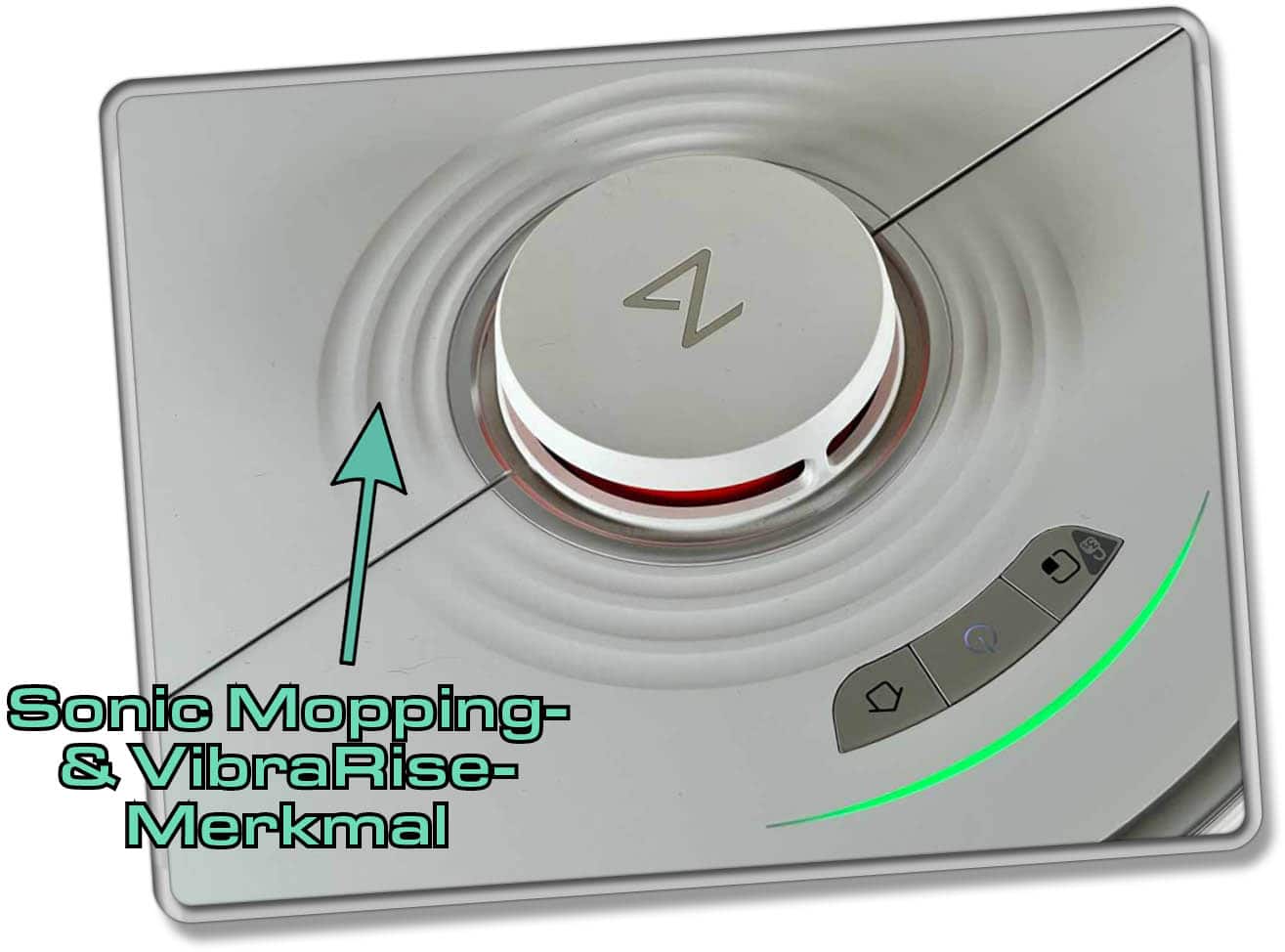

Die Schallwellen der neuartigen Wischfunktion des Roborock S7, sind auf der Oberseite ersichtlich.

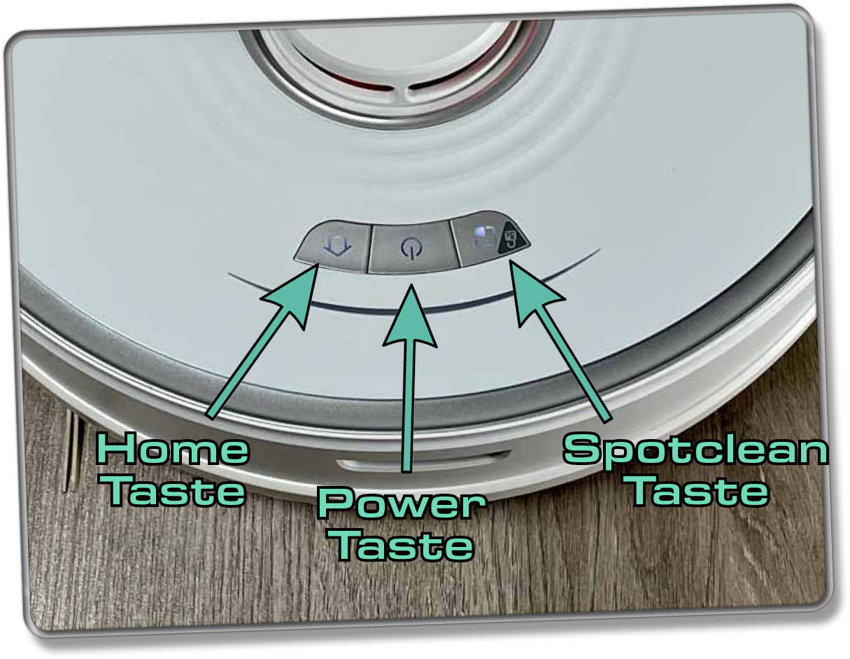

Oberseite | Mit diesen Tasten wird er gesteuert
Auf der Oberseite sitzt der federnd gelagerte LiDAR-Sensor, der für die Navigation zuständig ist. Davor befinden sich die Bedienelemente, mit denen man folgende Aktionen durchführen kann:
  • Power Taste: Mit dieser Taste schaltet man den Roboter ein oder aus und startet oder pausiert die Reinigung.
  • Home Taste: Mit dieser Taste schickt man den Roboter zurück zu seiner Ladestation.
  • Spotclean Taste: Mit dieser Taste reinigt der Roboter einen kleinen 1,5 m × 1,5 m Bereich. Bei längerem Druck auf die Taste aktiviert oder deaktiviert man die Kindersicherung, die alle Tasten sperrt.
Roborock S7 - Mit diesen Tasten steuert man den Saugroboter manuell

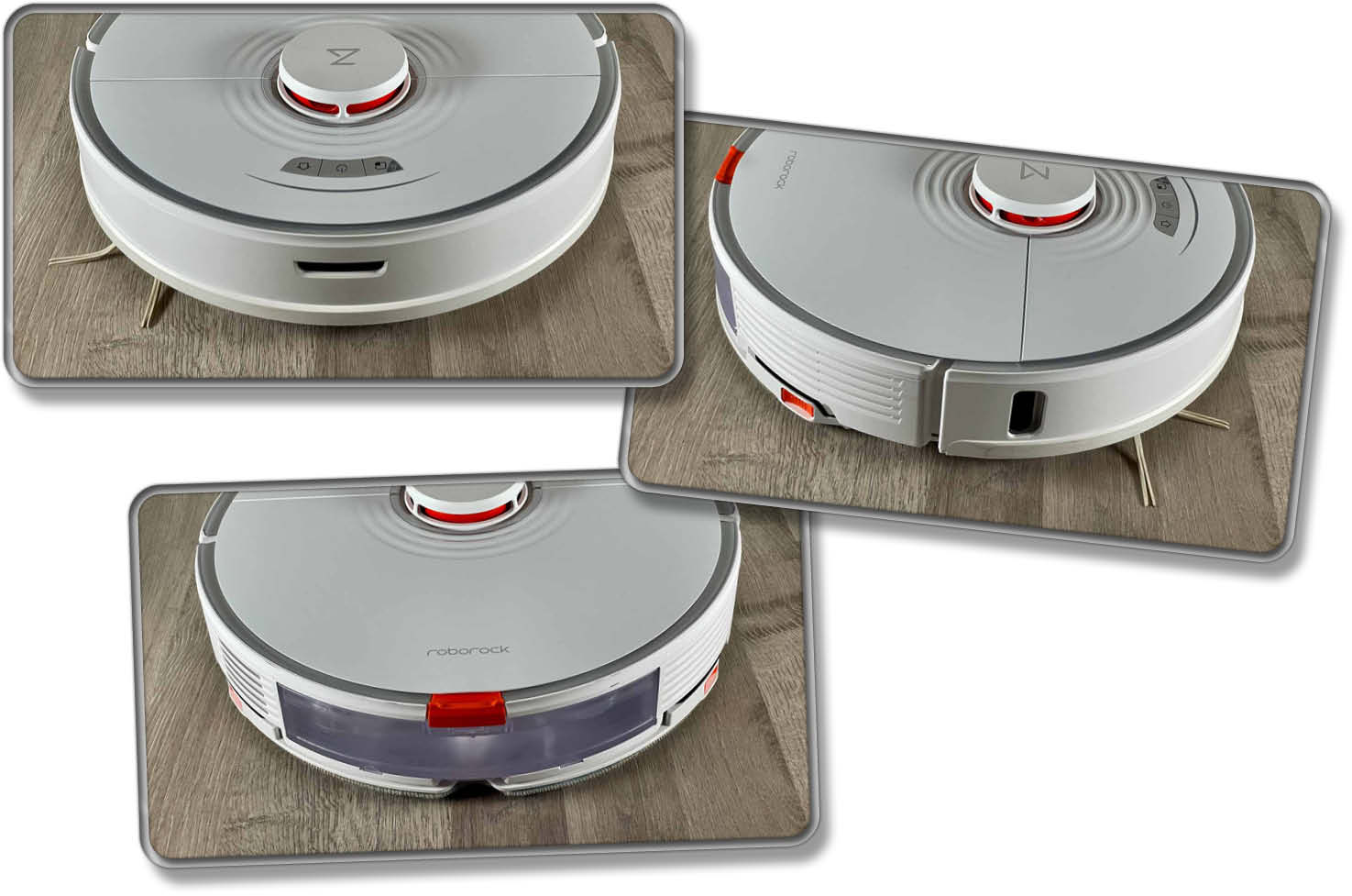

Front, Seite, Heck | Hier gibt es einiges zu sehen
Auf der Front des Roboters sitzt der bekannte Bumper, der einen Infrarotsensor eingebaut hat. Seitlich befindet sich lediglich einen Wandabstandssensor, der den Abstand zur Wand misst. Am Heck fällt einem schnell eine Neuerung ins Auge. Der Wassertank ist nun nicht mehr mit der Wischplatte verbunden, sondern bekam einen eigenen Platz im Gehäuse. Durch den orangen Knopf lässt sich dieser einfach herausziehen.
Roborock S7 - Das Erscheinungsbild rund um den Saugroboter herum hat sich komplett verändert.

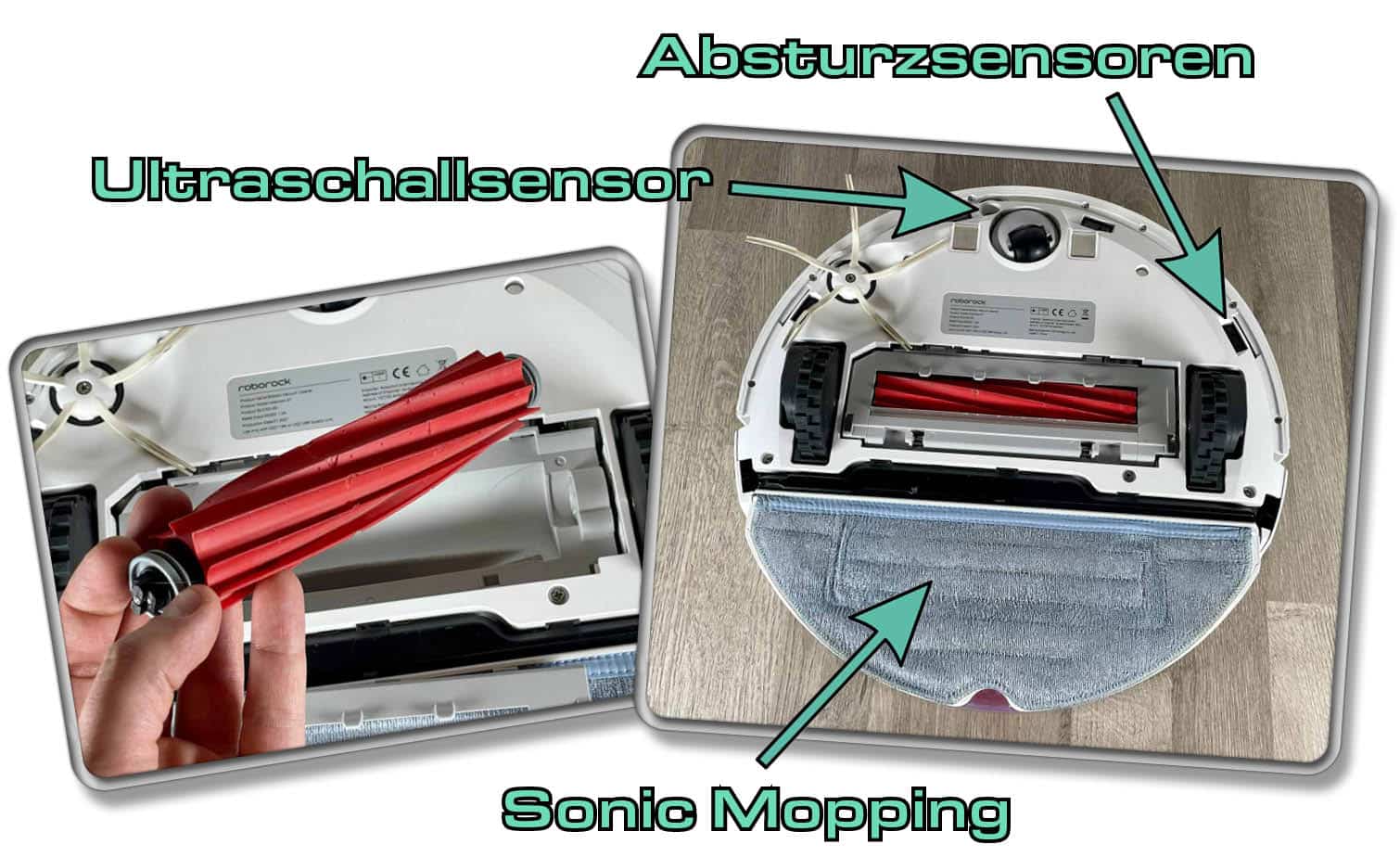

Unterseite | Hier finden sich zahlreiche Sensoren
Der Roborock S7+ besitzt die aus der Zahntechnik stammende Seitenbürste aus Kunststoff. Ein Ultraschallsensor ist jetzt auch verbaut worden, der zwischen Hart- und Teppichboden unterscheiden kann. Mittig wurde eine Bodenbürste aus Gummi eingesetzt, die zwar mit Haaren besser klarkommen soll, aber auch deutlich anfälliger für Schäden ist. Dafür ist die Bürstenaufhängung komplett federnd gelagert, was die Saugleistung verbessert.
Die Unterseite des Roborock S7 ist voller neuer Sensoren und Techniken.

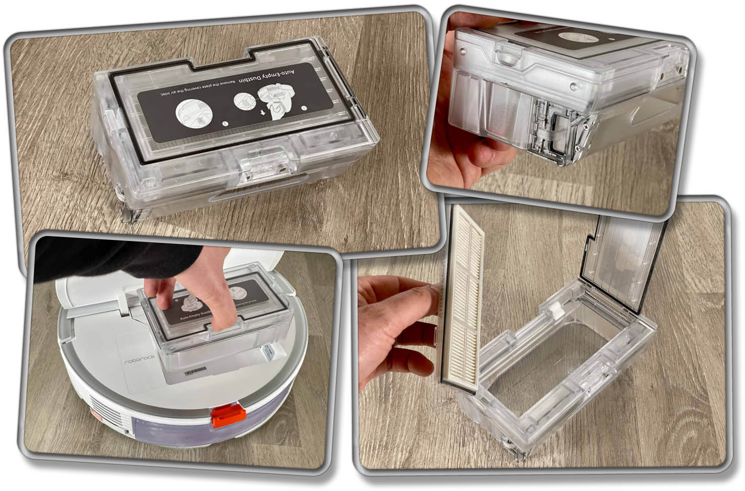

STAUBBEHÄLTER | Schwer zu entleeren
Der Staubbehälter hat sich signifikant zum Staubbehälter des Roborock S6 MaxV verändert. Er ist komplett transparent und lässt sich über die Oberseite öffnen. Er lässt sich ganz einfach von vorn oder über den Staubfilter öffnen. Das Ausleeren ist jedoch etwas problematisch gestaltet, da viele Kanten den Schmutz gerne zurückhalten. Jedoch muss man sich beim Roborock S7+ damit ohnehin nicht herumquälen, da die Absaugstation diesen Job übernimmt.
Der Staubbehälter ist nicht leicht zu entleeren, da viel Schmutz zurückgehalten wird.

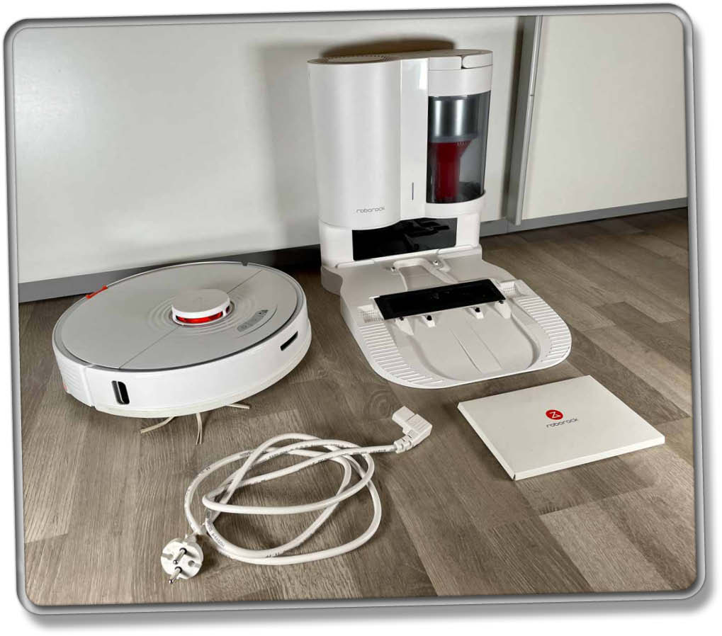

ABSAUGSTATION | Mit oder ohne Staubbeutel
Im Lieferumfang des Roborock S7+ ist eine vollautomatische Absaugstation vorhanden, die Roborock Auto Empty Dock nennt. Diese ist sowohl mit als auch ohne Staubbeutel nutzbar, das zu dieser Zeit einzigartig auf dem Markt war. Im Inneren der Staubkammer findet man eine Zyklontechnologie, die man bereits von Akkusaugern her kennt.
Das ist die mitgelieferte Absaugstation namens Auto Empty Dock
Stationsfilter | Der Kompromiss
Im Test habe ich die Absaugstation ausschließlich ohne Beutel genutzt, da mir das händische Ausleeren und die Umweltfaktoren besser gefallen haben. Jedem sollte jedoch bewusst sein, dass der Schmutz durch das transparente Kunststoffglas zu sehen ist. Da ein Staubbeutel gleichzeitig als Filter agiert, muss in eine beutellose Absaugstation zwangsweise ein Filter verbaut werden, da sonst der eingesaugte Schmutz durch die Abluft wieder entweicht. Diesen Kompromiss muss man eingehen und spart sich auch nicht weniger Geld als mit Beutel, da die Filter zwar länger halten, dafür aber deutlich teurer in der Anschaffung sind.
Die Filter der Absaugstation sind gut versteckt, müssen aber gelegentlich gewechselt werden.

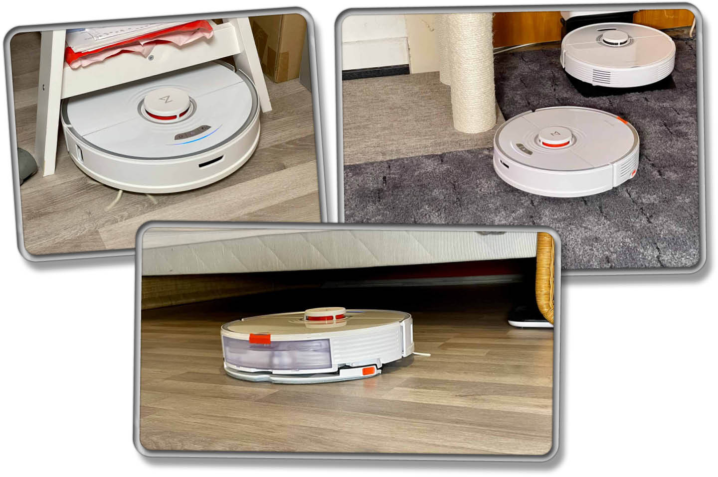

Beeindruckend grazil und ständig verbessert, fährt der Roborock S7+ nicht dumm, sondern höchst intelligent durch den Haushalt. Dafür sorgt der verbaute LiDAR-Sensor, der in Form eines Laserturms auf dem Roboter thront. Dieser wirft einen Laserstrahl aus, der von allem Gegenständen und Wänden reflektiert wird. Das Licht wird durch einen Sensor wieder eingefangen und so kann der Roborock S7+ den Haushalt bis ins Detail abbilden.
"Dank
Zimmer und Etagen | Alles wird abgefahren
Bei der Navigation unterscheidet der Roborock S7+ zwischen den Bahnfahrten im reinen Saugmodus und denen im Saug-Wischmodus. Im reinen Saugmodus fährt er in schleifen in die nächste Bahn ein. Im Saug-Wischmodus versucht er ein gutes und streifenfreies Reinigungsergebnis zu erzielen und meidet dabei Schleifen. Die Lasernavigation erlaubt es dem Roborock S7+ in geraden und zielsicheren Bahnen durch die einzelnen Zimmer zu navigieren. Er ist auch in der Lage mehrere Karten zu erstellen, was dazu führt, dass er mehrere Etagen abdecken kann.

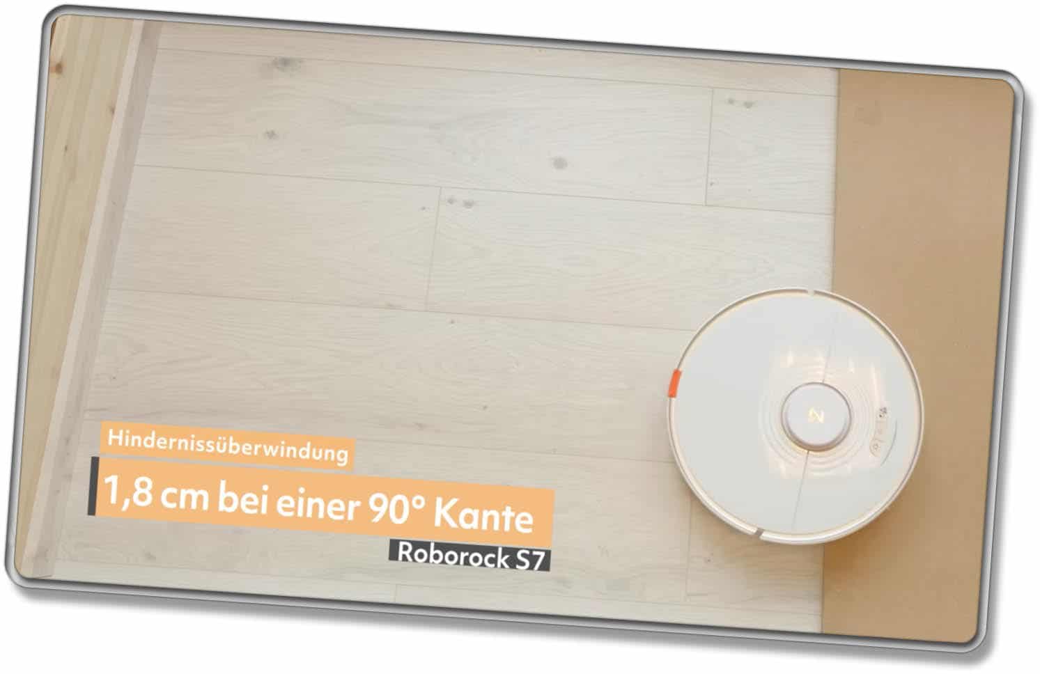

Türschwellen wurden in meinem Haushalt alle erfolgreich überwunden. Dabei schaffte er Kanten in einer Höhe von etwa 1,8 Zentimeter. Alles darüber ist ihm jedoch zu hoch. Abgerundete Kanten könnten jedoch auch gerne ein wenig höher sein, da er sich dort regelrecht hinaufschiebt.
Der Roborock S7 schaffte Türschwellen mit einer Höhe von 1,8 cm zu überwinden.

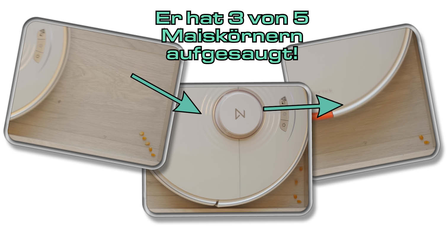

Durch die runde Bauform kommt der Roborock S7+ nicht komplett in eine Ecke hinein. Jedoch drückt er sich so weit wie möglich an die gegenüberliegende Wand, dass er eine zufriedenstellende Eckenreinigung vollführen kann. Das zeigt auch unser Mais-Test. Er hat von fünf ausgelegten Maiskörnern in einer Ecke drei wieder aufsaugen können.
Roborock S7 - Der Saugroboter konnte drei von fünf Maiskörnern wieder aus einer Ecke heraus fegen.

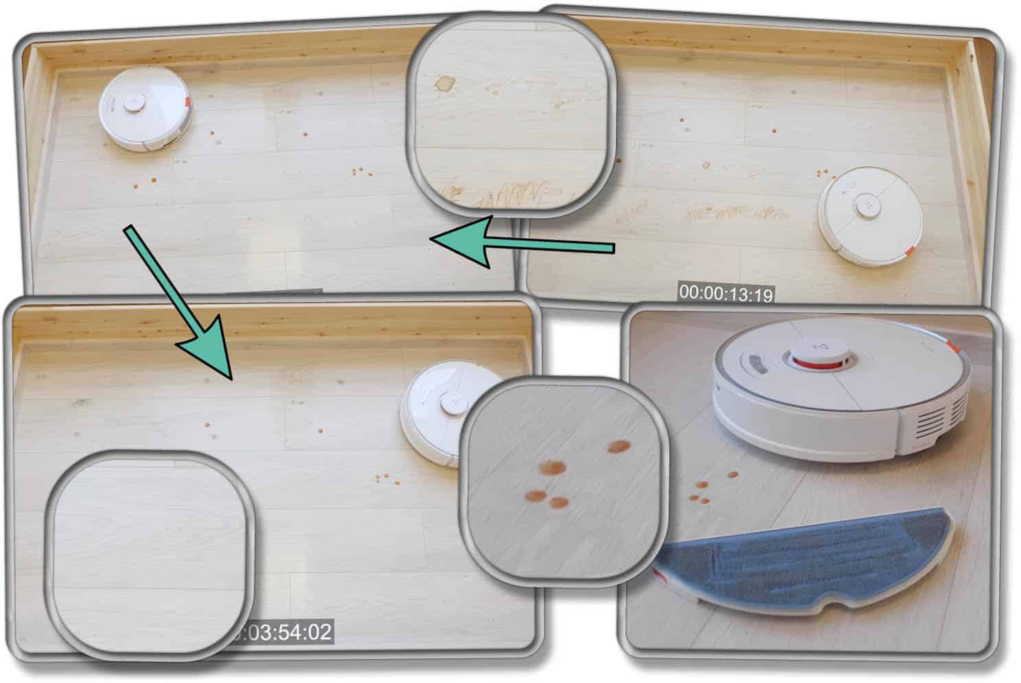

WISCHEN | Kann die neue Wischfunktion überzeugen?

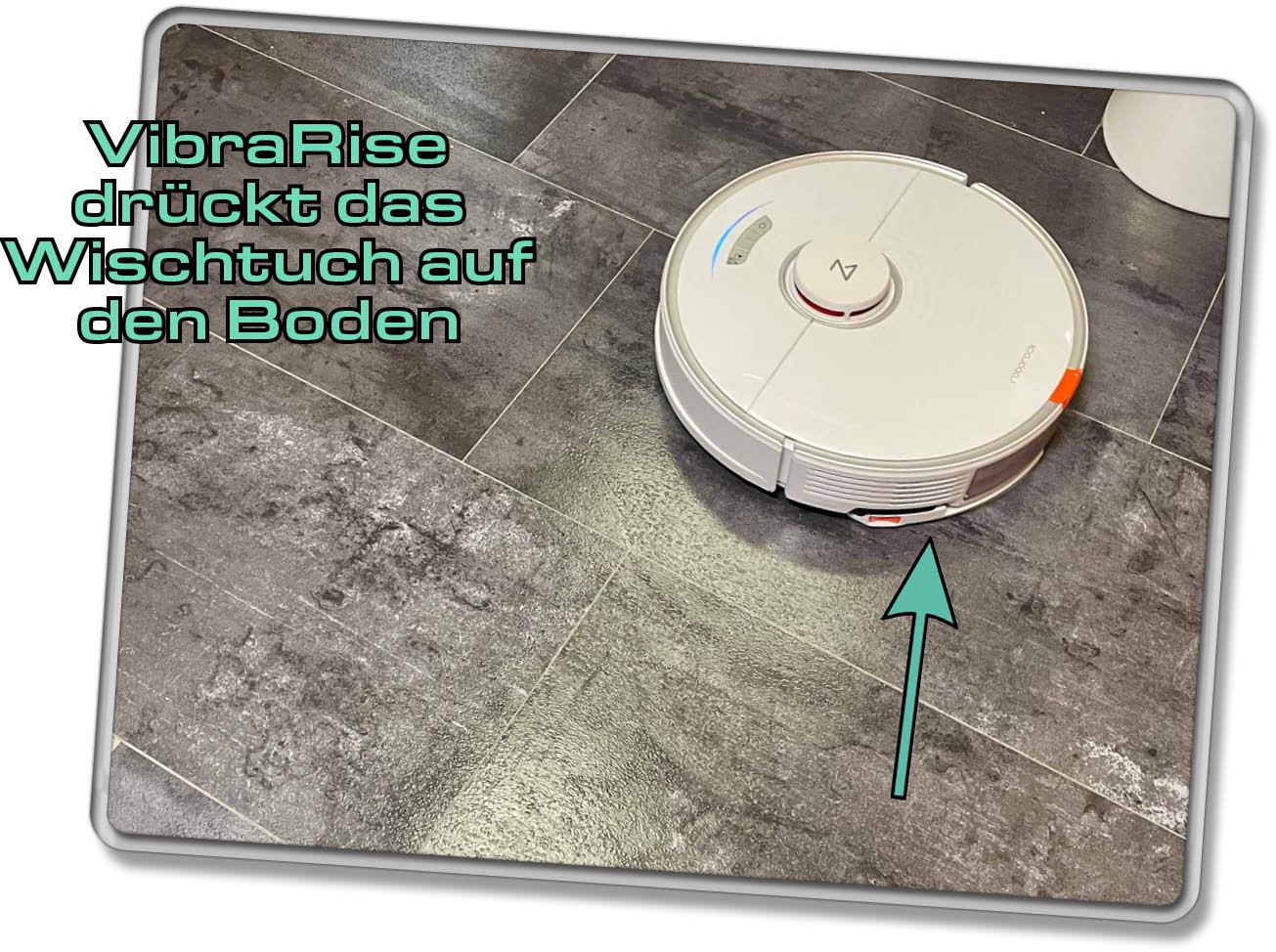

Die Wischleistung des Roborock S7+ wurde durch Sonic Mopping und VibraRise signifikant verbessert. Im Test konnte ich feststellen, dass die Wischleistung wirklich ein Hingucker ist. Durch den vibrierenden Mittelteil des Wischtuchs, werden sogar stark eingetrocknete Flecken beseitigt.
Die neue Wischfunktion des Roborock S7 hat sich signifikant verbessert.

Sobald der Roboter auf Teppichboden auffährt, hebt er seine Wischplatte um fünf Millimeter, damit der Teppich nicht nass wird. befindet er sich auf dem Boden, drückt die VibraRise-Technologie das Wischtuch mit 600 Gramm auf den Boden. Das Wischbild ist, trotz montiertem trockenen Tuch, innerhalb kürzester Zeit flächendeckend nass und im Wischbild stimmig.
Im Test durfte er zwei Tage lang eingetrocknete Ketchup-Flecken entfernen. Lediglich die großen Ketchup-Tropfen sind geblieben. Diese mussten wir von Hand durch starkes Schrubben wieder entfernen. Die Qualität des Wischtuchs ist ebenfalls signifikant gestiegen. Jetzt ist es deutlich dicker als die der Vorgänger und lässt sich ebenso aufziehen und über Klett befestigen. Der vibrierende Mittelteil wurde so konstruiert, dass das Wischtuch sich bei der Vibration mitbewegt.
Der Roborock S7 durfte im Wischtest zeigen, was er kann. Er hat uns nicht enttäuscht!

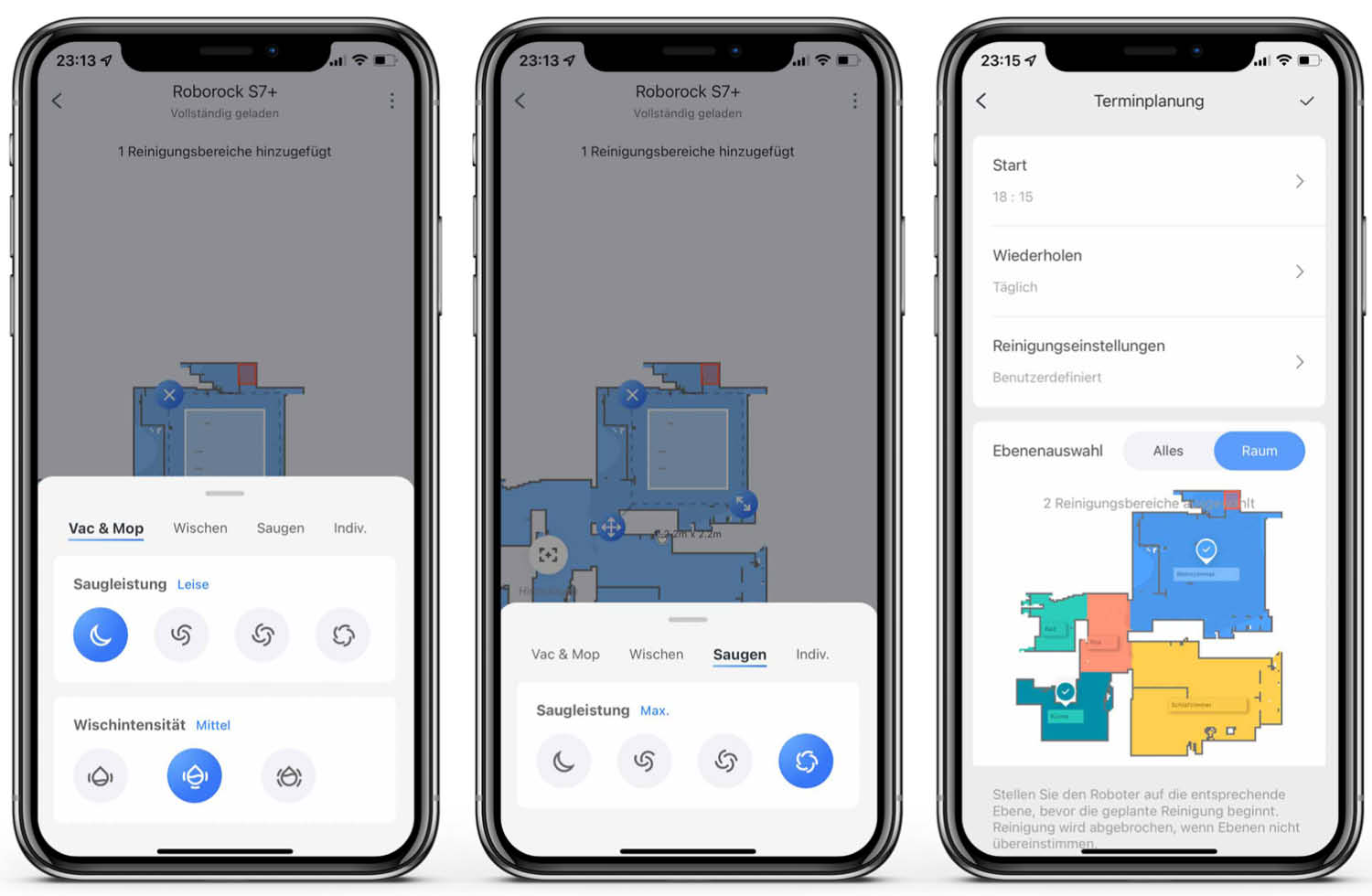

APP | So wird der Roborock S7+ gesteuert
Selbstverständlich kann der Roborock S7+ wieder in die hauseigene Roborock App oder in die Xiaomi Home App eingespeist werden. Viele Funktionen des Roboters sind erst mit der App voll abrufbar. In dieser Übersicht möchte ich euch zeigen, was die App des Roborock S7+ alles aus dem Roboter herausholen kann:

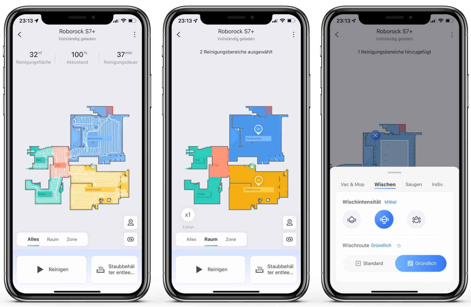

Die Karte
Kartenerstellung Der Roboter erstellt eine Karte des Haushaltes während der ersten Reinigungsfahrt.
Raumeinteilung Die erstellte Karte wird in Räume eingeteilt, die individuell angepasst werden können.
Räume benennen Die einzelnen Räume können individuell benannt werden.
Sperrzonen Es können virtuelle Wände, Sperrzonen oder Nichtwischzonen eingezeichnet werden.
Reinigungsablauf Welche Zimmer zuerst gereinigt werden sollen, kann individuell entschieden werden.
Kartendrehung Die angezeigte Karte kann gedreht werden.
Teppich bearbeiten Fälschlich erkannter Teppich kann entfernt oder hinzugefügt werden.
Kartenspeicherung Der Roboter ist in der Lage, mehrere Etagen oder Karten zu speichern.
Roborock S7 - App - Karte
Die Reinigungsoptionen
Reinigungsleistungen Der Roboter kann entweder wischen, saugen oder beides gleichzeitig.
Saugstufen Es gibt 4 verschiedene Saugstufen.
Wischintensität Die Wasserausgabe auf das Wischtuch kann in 3 Stufen eingestellt werden.
Individuelle Leistung Jedes Zimmer kann mit einer individuell auf das Zimmer eingestellten Reinigungsleistung belegt werden.
Gründliches Wischen Ein gründliches Wischen kann eingestellt werden. Der Roboter fährt dann engere Bahnen.
Teppicheinstellung Der Roboter kann während dem Wischen den Teppichboden meiden, ihn ignorieren oder sein Wischtuch anheben.
Teppicherkennung Die Leistung kann auf Teppichboden auf ein Maximum erhöht werden.
Reinigungsverlauf Der Reinigungsverlauf kann in einem Protokoll eingesehen werden.
Wartung Die Wartung der Verschleißteile kann in einem Protokoll eingesehen werden.
Roborock S7 - App - Reinigung

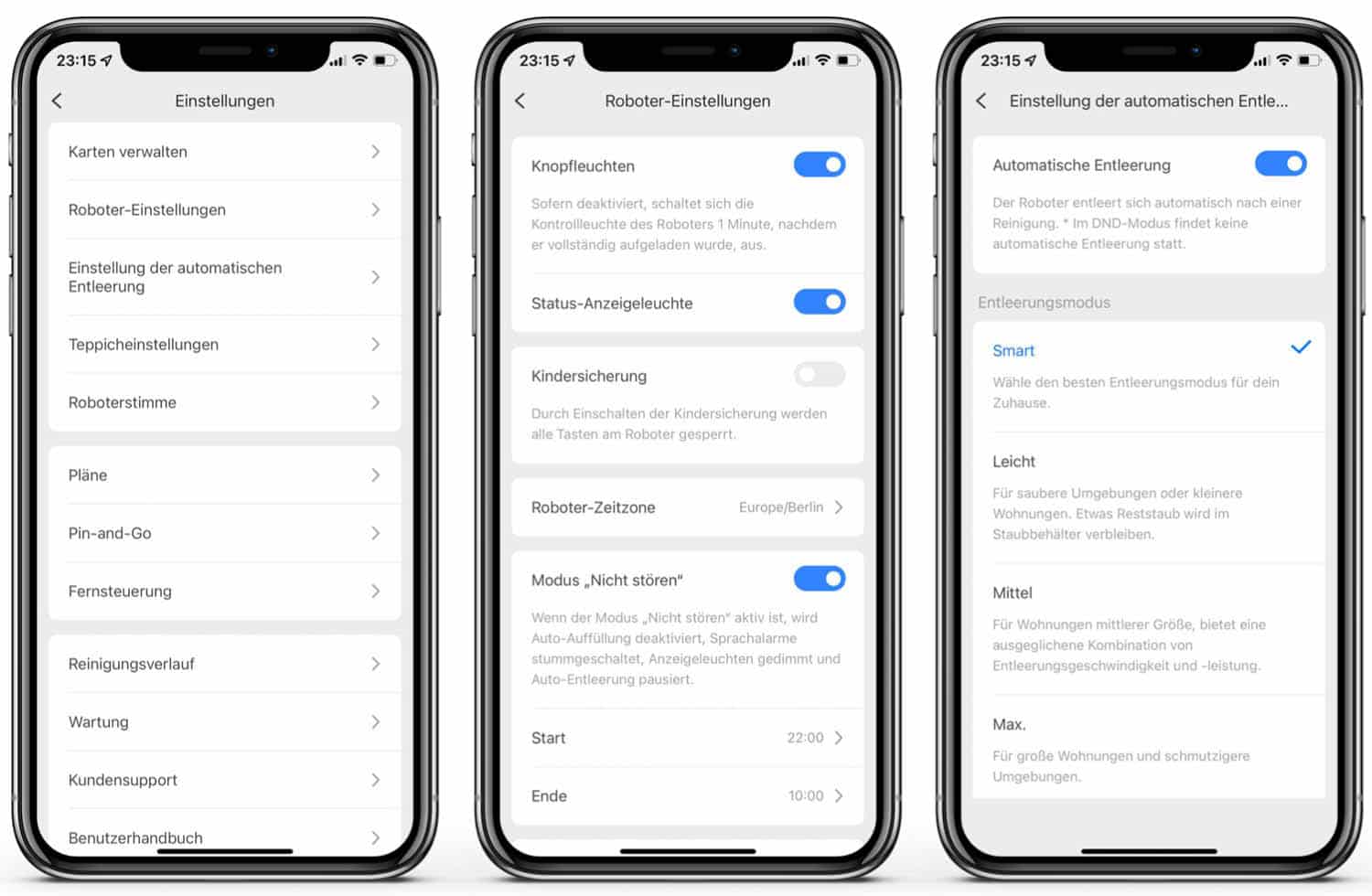

Weitere Einstellungen
Knopfleuchten Man kann sie aktivieren oder deaktivieren.
Status-LED Man kann sie aktivieren oder deaktivieren.
Kindersicherung Diese Option sperrt die manuellen Bedienelemente auf dem Roboter.
Nicht stören Modus Unterbrochene Reinigungen werden zu dieser individuellen Zeit nicht fortgeführt.
Roboterstimme Die Sprache und Lautstärke kann eingestellt werden.
Zeitliches Reinigen Eingestellt werden kann, zu welcher Uhrzeit, an welchem Tag, in welchem Raum, mit welchem Modus gereinigt werden soll.
Fernsteuerung Der Roboter kann über Tasten ferngesteuert werden.
Firmware-Updates Können manuell oder automatisch eingespeist werden.
Roboter teilen Mehrere Roborock Accounts können auf den Roboter zugreifen.
Handbuch Eine virtuelle Bedienungsanleitung ist einsehbar.
Roborock S7 - App - Einstellungen
