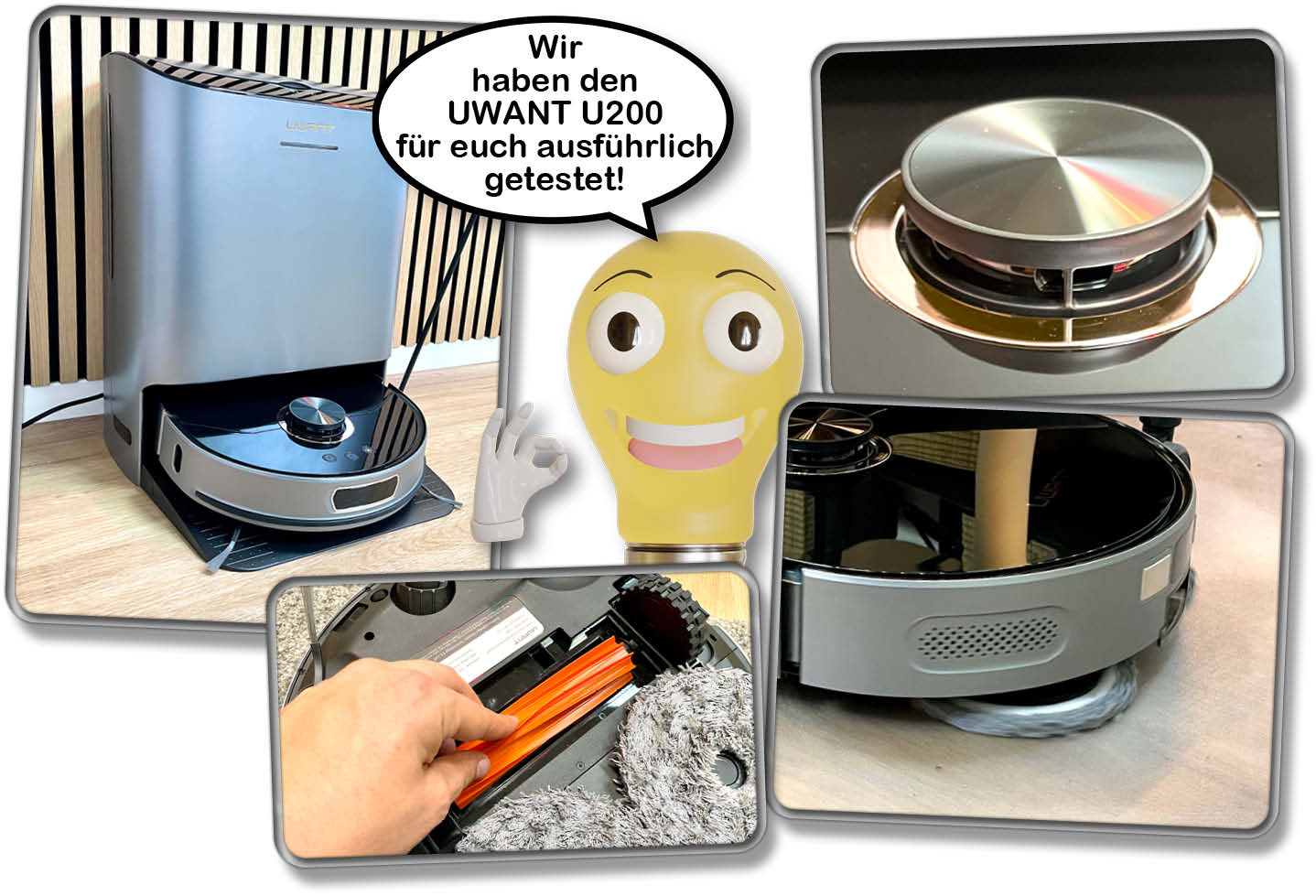

UWANT U200 | TEST | Eine günstige All-In-One-Alternative?
Der UWANT U200 ist ein Saug-Wischroboter mit rotierenden Wischmopps und einer Multifunktionsreinigungsstation zu einem günstigen Preis. Doch kann das Multitalent wirklich mit der Konkurrenz mithalten?

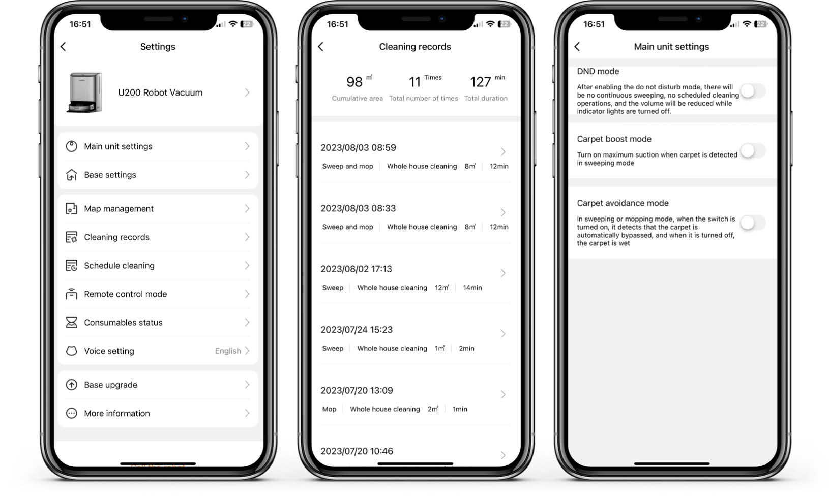

Apps & Software
Ja, eine App
Mehrere Karten
Virtuelle Grenzen
Virtuelle Raumeinteilung
Amazon Alexa
Google Assistant

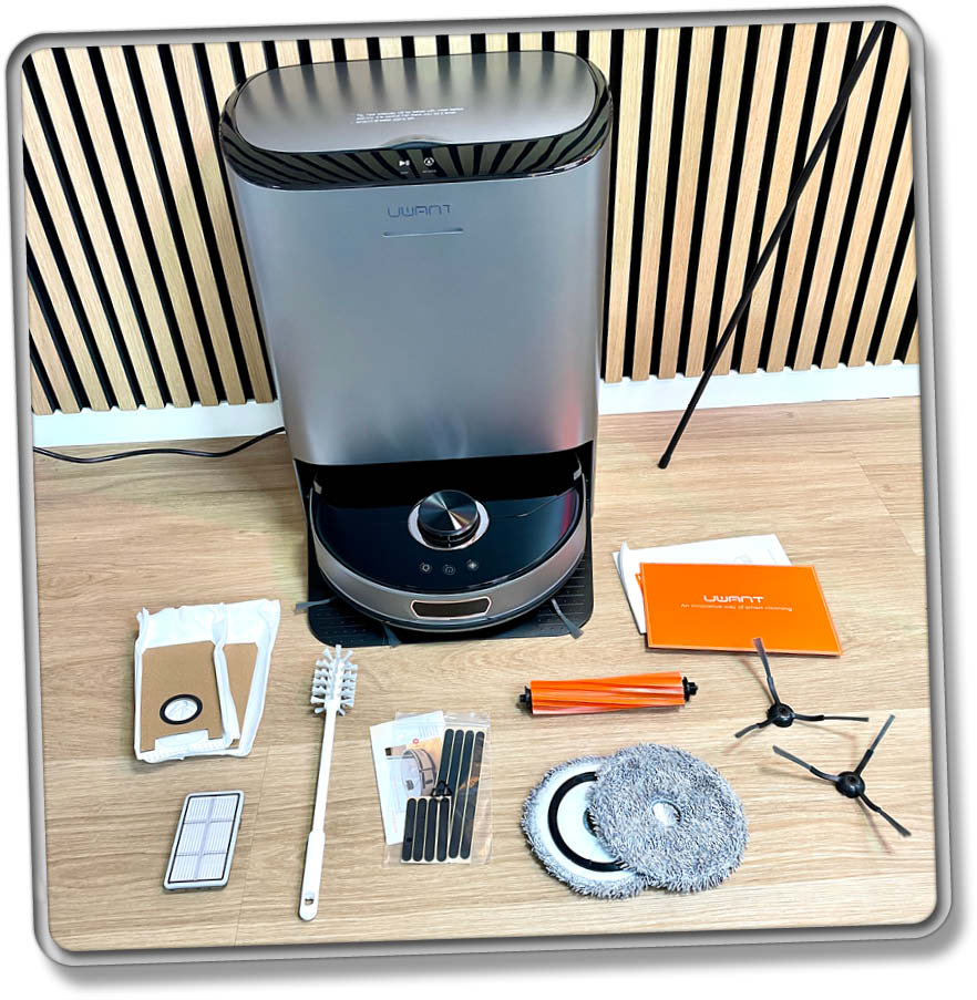

LIEFERUMFANG | Das ist alles beim UWANT U200 dabei!
Der Lieferumfang des UWANT U200 gestaltet sich als üppig. Neben dem Saugroboter selbst und der Multifunktionsreinigungsstation, erwartet euch noch ein zweites Paar Wischmopps, eine Gummibodenbürste (Kombibürste ist eingesetzt), zwei zusätzliche Ersatzstaubbeutel, zwei Ersatzseitenbürsten, ein Ersatzstaubfilter, eine Reinigungsbürste und spezielle Gummiaufkleber, die als zusätzlicher Stoßschutz dienen sollen.
UWANT U200 - Der Lieferumfang gestaltet sich überaus üppig

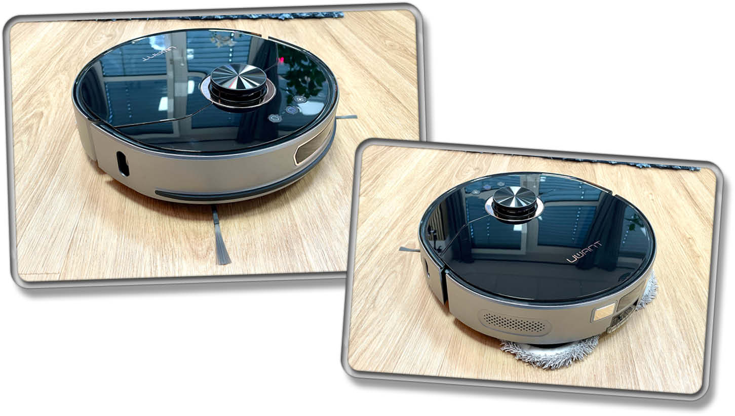

DESIGN | Wie sieht der Saugroboter aus?
Schick und edel soll der UWANT U200 wirken und so hat der Hersteller einen Mix aus schwarzem Klavierlack und mattem Silber als Farbvariation gewählt. Die Verarbeitungsqualität hingegen ist ein wenig unter dem Durchschnitt, jedoch keinesfalls schlecht.
UWANT U200 - Das Design ist schön aber die Verarbeitungsqualität hätte besser sein können

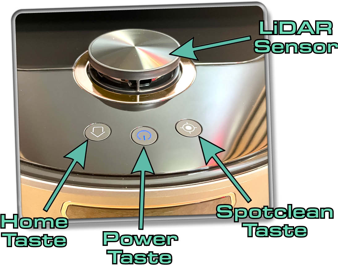

Oberseite | So steuert man den Roboter
Auf der Oberseite des Saugroboters befindet sich der obligatorische Laserturm, der für die Navigation zuständig ist. Er ist gefedert gelagert, damit der UWANT U200 sich nicht aufhängen kann. Um diesen herum befindet sich ein Gold-Kupferfarbener Ring als Zierelement. Davor befinden sich drei Tasten, mit denen man den Saugroboter manuell steuern kann.
UWANT U200 - Über diese Tasten kann man den Saugroboter manuell steuern
Diese Funktionen sind über die Tasten abrufbar:
  • Power Taste: Mit dieser Taste kann man den Saugroboter ein- und ausschalten sowie die Reinigung starten, pausieren oder fortsetzen.
  • Home Taste: Mit dieser Taste kann der Saugroboter zurück zu seiner Reinigungsstation geschickt werden.
  • Spotclean Taste: Mit dieser Taste kann der Saugroboter einen kleinen Bereich (1,5 x 1,5 m) reinigen.

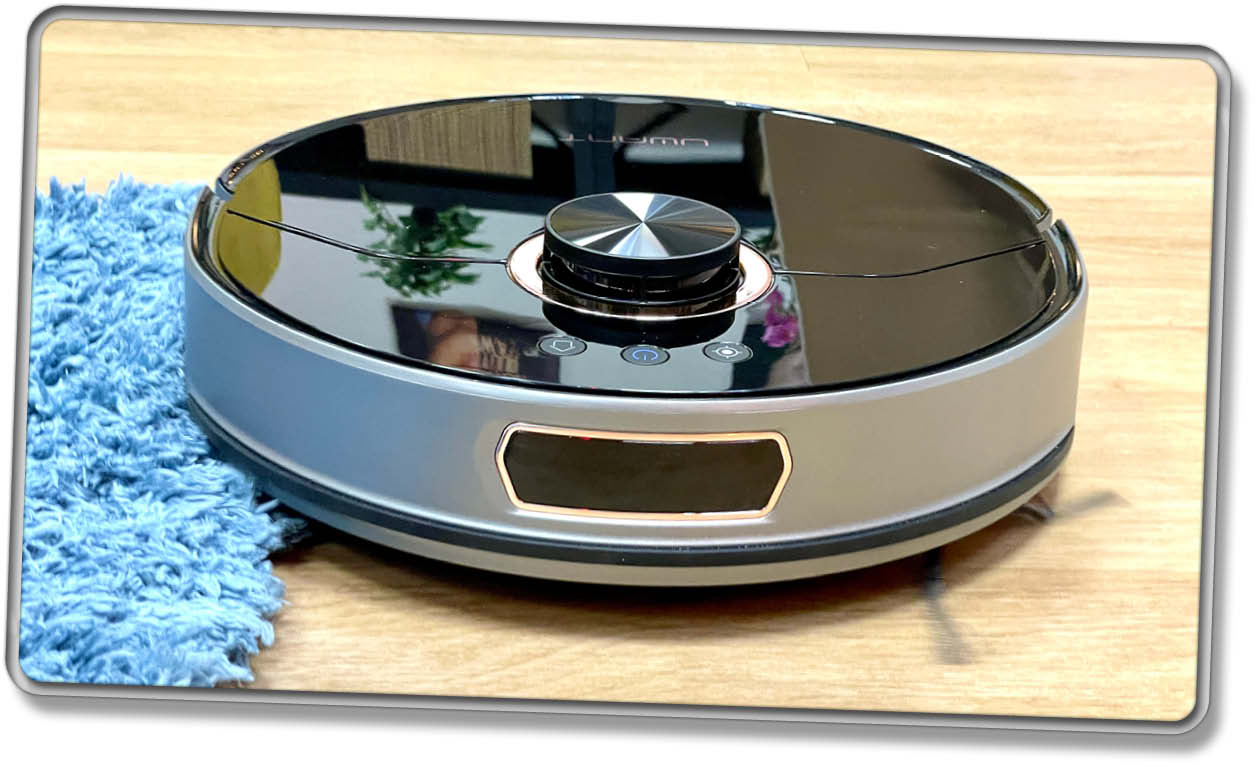

Front, Seite & Heck | Vollgepackt mit Sensoren

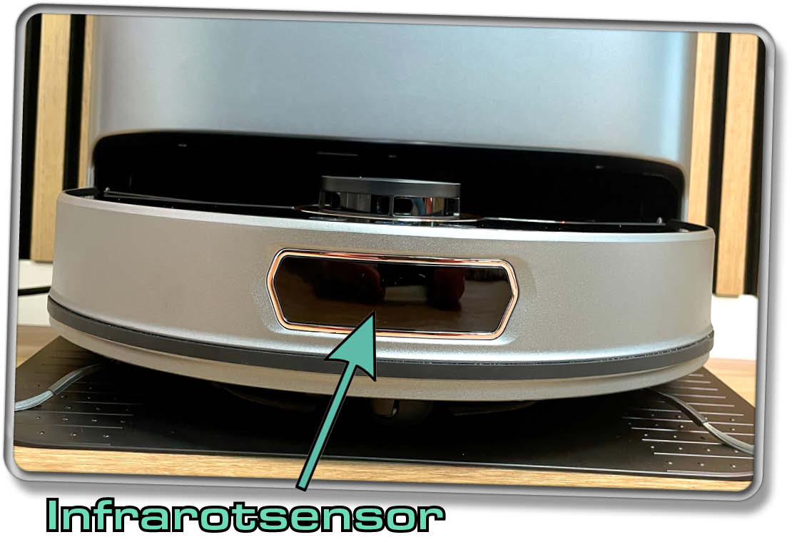

Auf der Front des Saugroboters erkennt man schnell einen eingerahmten Sensor, der auf dem Stoßdämpfer des Geräts verbaut wurde. Dahinter versteckt sich ein Infrarotsensor, der größere Hindernisse wie Wände oder Möbel erkennt. Darunter erkennt man noch eine vormontierte Gummilippe, die vor Schäden an Möbeln schützt.
UWANT U200 - Auf der Vorderseite findet man, neben dem Stoßdämpfer, einen Infrarotsensor und eine Gummilippe

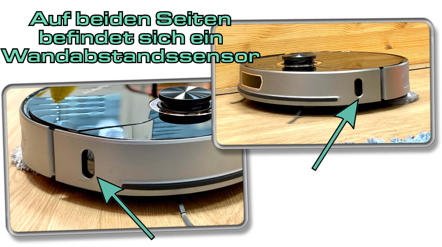

Auf beiden Seiten gibt es erst einmal wenig zu Endecken. Hier befinden sich jeweils ein Wandabstandssensor, der für eine geradlinige Fahrt an Wänden zuständig ist.
UWANT U200 - Auf beiden Seiten des Saugroboters befindet sich ein Wandabstandssensor

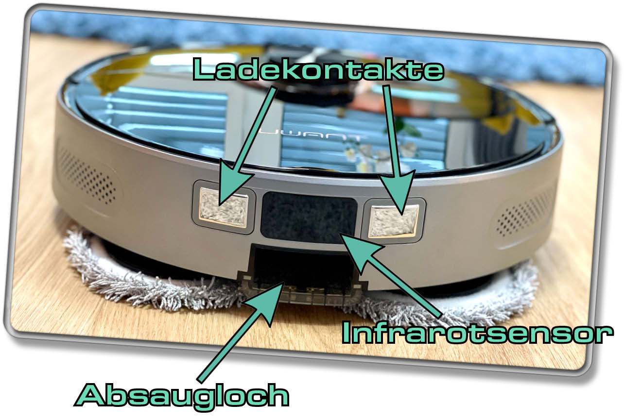

Am Heck gibt es dann wieder mehr zu sehen. Hier sitzen die Ladekontakte und ein weiterer Infrarotsensor. Darunter erkennt man ein Loch, das für die Schmutzabsaugung fungiert. Auch die herausragenden Wischmopps sind am Heck erkenntlich.
UWANT U200 - Auf der Rückseite sind die Ladekontakte angebracht

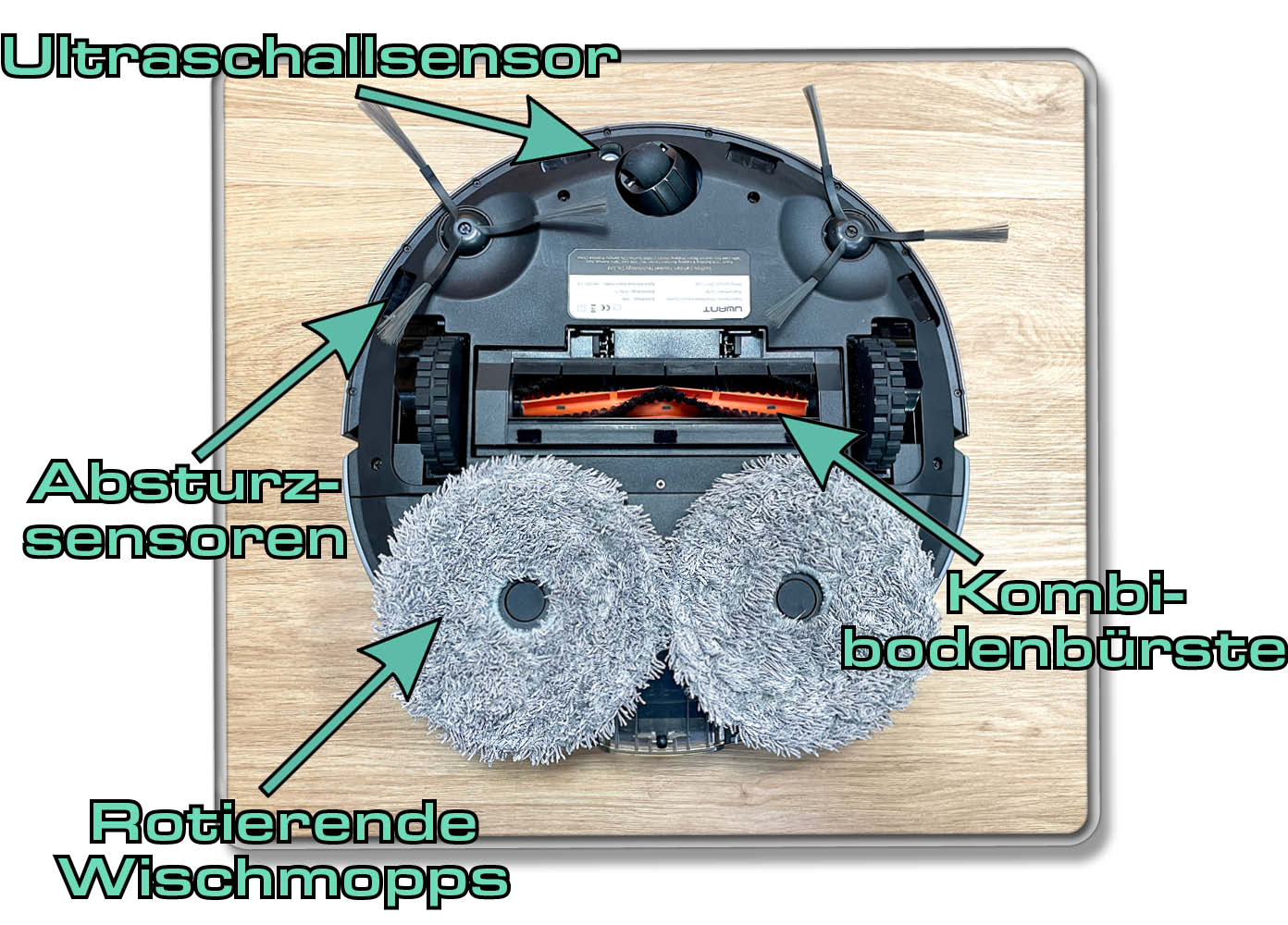

Unterseite | Viel Wischmopp
Auf der Unterseite stechen einem sofort die ziemlich großen Wischmopps ins Auge. Davor ist die eingesetzte Kombibürste, die durch die mitgelieferte Vollgummibodenbürste ausgetauscht werden kann. Ganz vorn, neben der Führungsrolle, befindet sich ein Ultraschallsensor, der Teppichboden erkennen soll. In unserem Test gab es mit diesem ziemliche Probleme, dazu jedoch später mehr. Toll finde ich, dass der UWANT U200 gleich zwei rotierende Seitenbürsten besitzt. Ebenfalls verbaut sind vier Absturzsensoren, damit der Roboter nicht die Treppen herunterfallen kann.
UWANT U200 - Auf der Unterseide des Saugroboters gibt es jede Menge zu entdecken

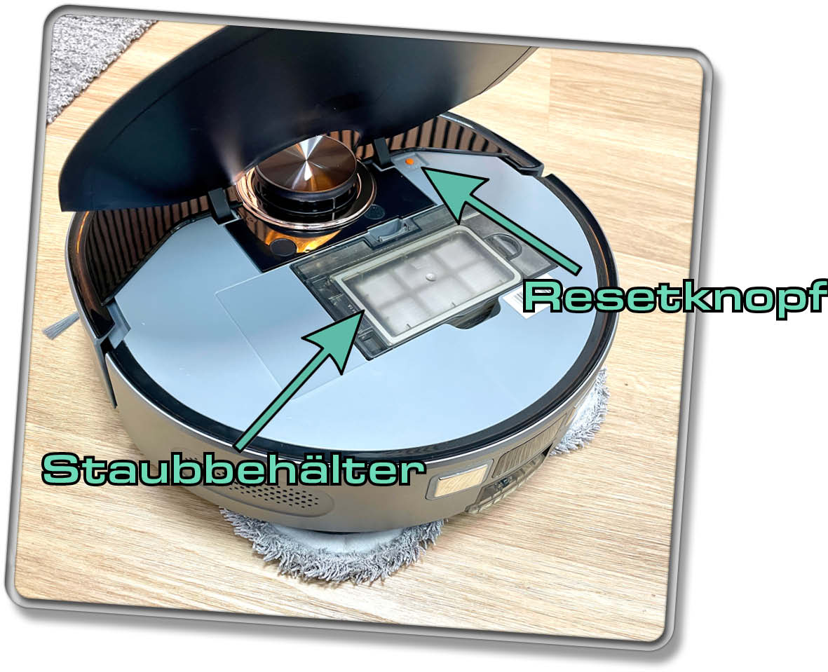

Im Inneren | Das verbirgt sich unter der Haube
Aufgeklappt kommt einem der 350 ml große Staubbehälter entgegen. Darüber befindet sich lediglich noch eine Resettaste, um den Roboter auf die Werkseinstellungen zurückzusetzen.
UWANT U200 - Unter der Haube gibt es nicht viel zu sehen

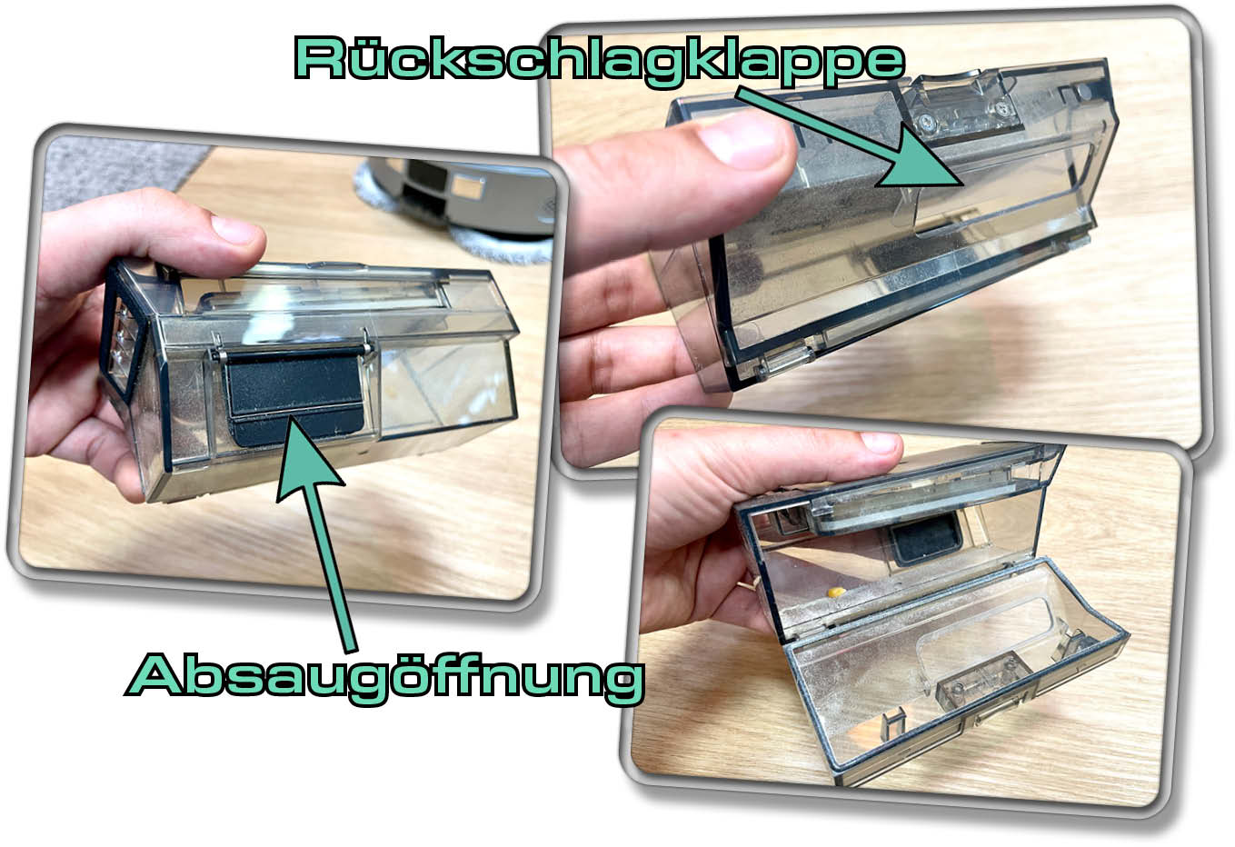

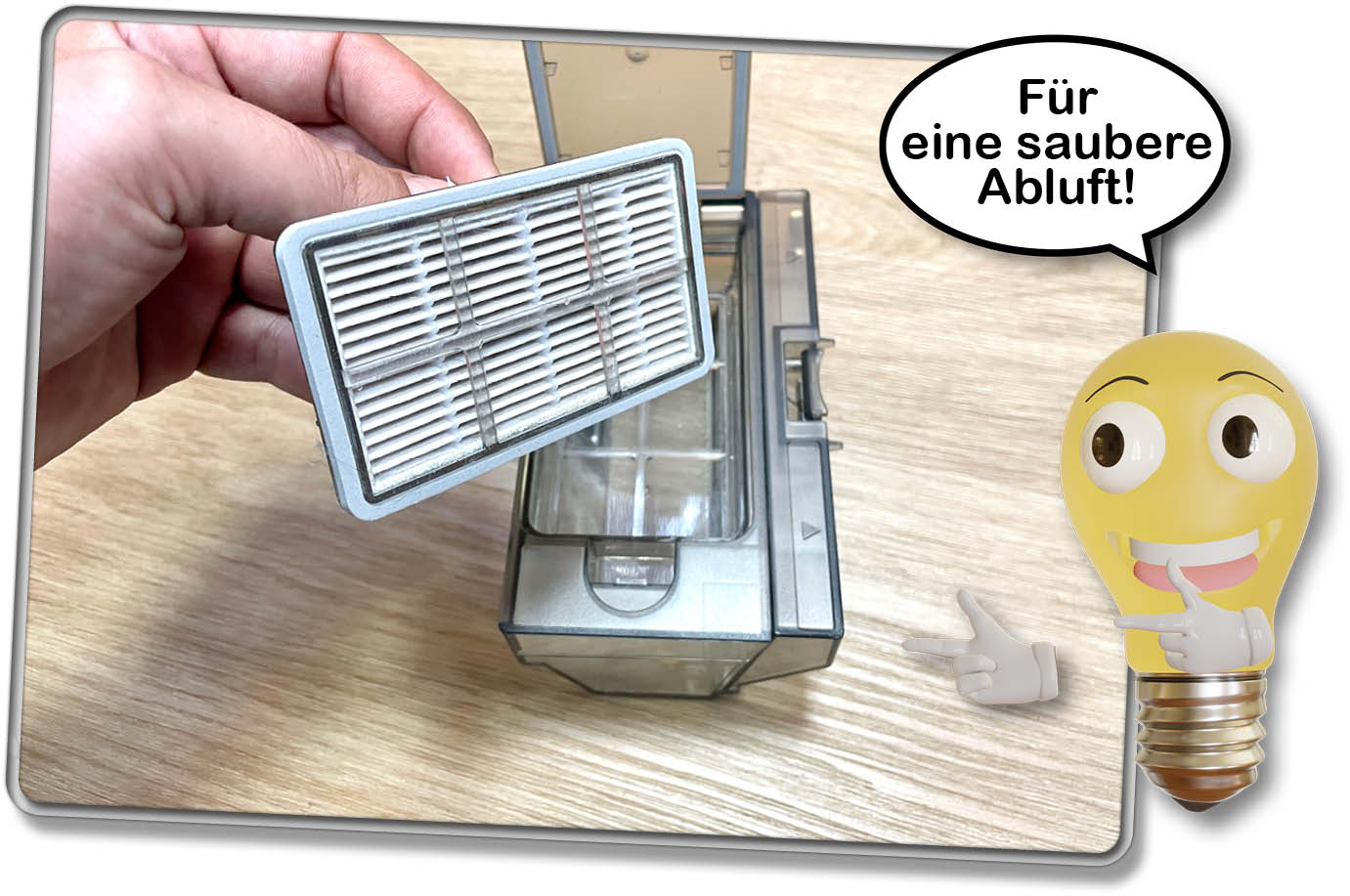

Der völlig transparent gehaltene Staubbehälter verfügt über eine große Klappe, durch die man den Schmutz im Inneren entleeren kann. Doch das muss man eigentlich nie machen, da die Multifunktionsreinigungsstation diesen Part übernimmt. An der Einsaugöffnung befindet sich eine Rückschlagklappe, um den Schmutz bei Entnahme im Staubbehälter zu halten. Zudem verfügt der Behälter über eine schwarze Klappe, über die der Schmutz durch die Station abgesaugt wird.
UWANT U200 - Der Staubbehälter verfügt sogar über eine Rückschlagklappe
Durch ein weiteres Fach am Behälter kommt man an den Feinstaubfilter. Dieser filtert kleinste Partikel aus der Abluft, bevor diese aus dem Saugroboter herausströmen können. Für Allergiker also gut geeignet.
UWANT U200 - In einem Fach des Staubbehälters befindet sich ein Feinstaubfilter für eine saubere Abluft

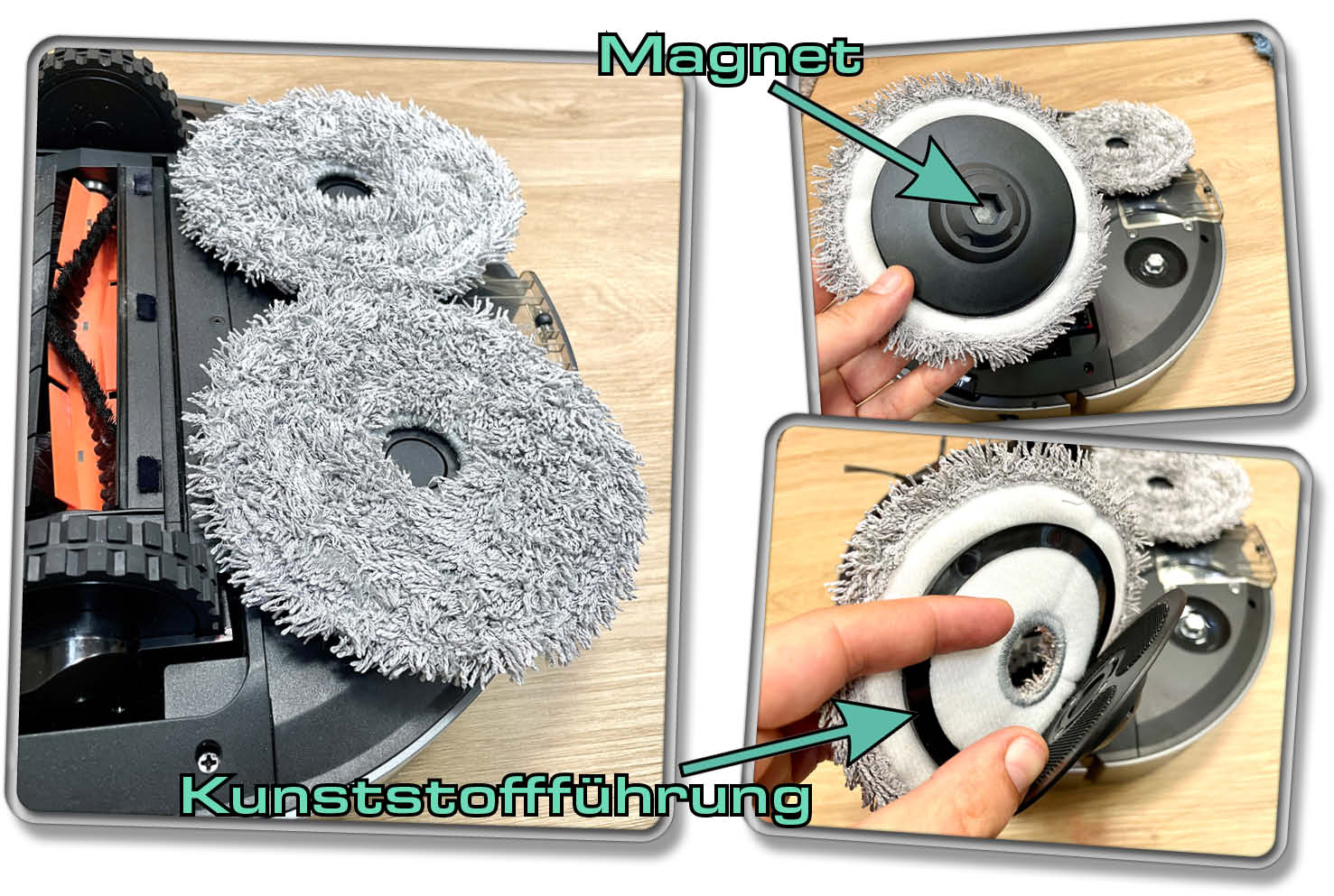

Wischmopps | Neuartig konstruiert
Die Wischmopps des UWANT U200 sind mittels Magnet am Saugroboter befestigt und lassen sich einfach abziehen. Dabei haben wir bemerkt, dass die runde Halterung der Mopps deutlich kleiner ist als der Wischmopp selbst. Auch dieser lässt sich von der runden Wischplatte abziehen und für eine gründliche Wäsche in die Waschmaschine geben. Dabei haben wir entdeckt, dass ein schwarzer Kunststoffring auf dem Wischmopp eine genaue Positionierung auf der jeweiligen Wischplatte begünstigt. Durch diese Konstruktion können die eigentlichen Wischmopps größer gestaltet werden, haben seitlich jedoch weniger Druck auf den Boden.
UWANT U200 - Die Wischmopps sind größer als die Halteplatten

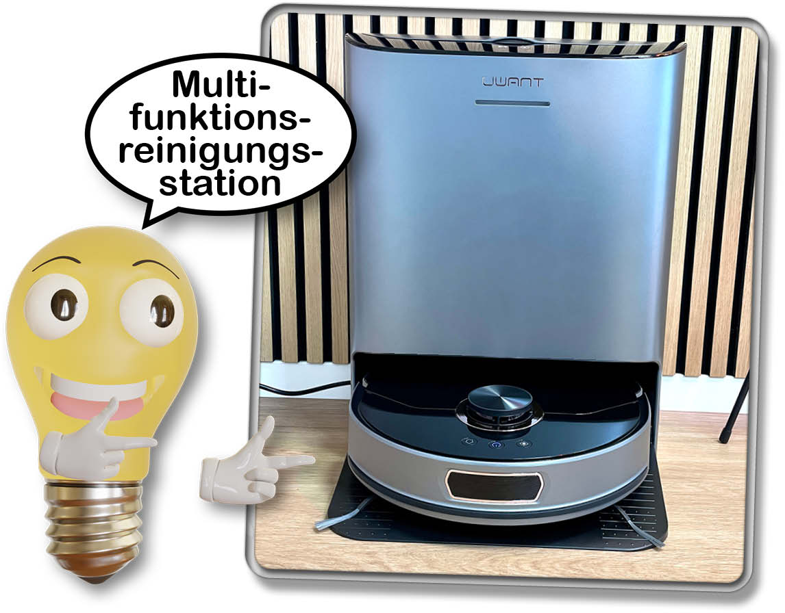

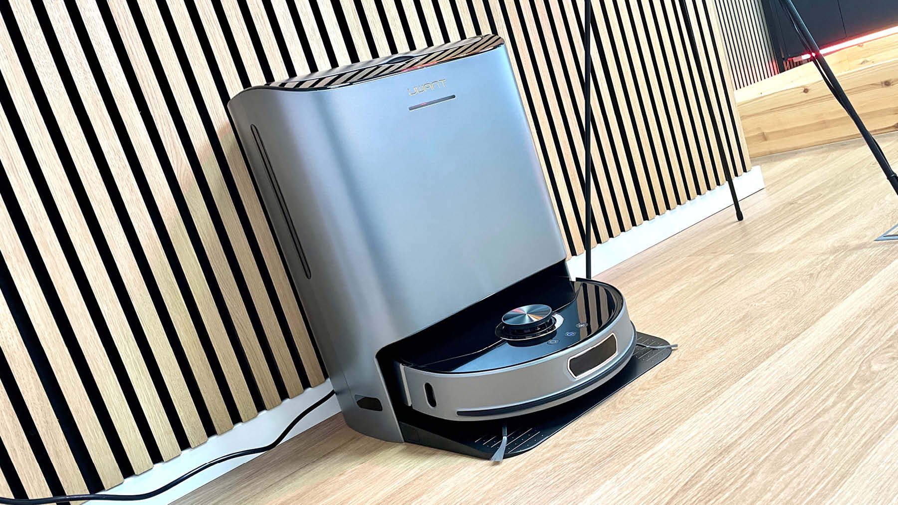

MULTIFUNKTIONSREINIGUNGSSTATION | Mit heißem Wasser wird gewaschen!
Die im Lieferumfang enthaltene Multifunktionsreinigungsstation bietet ein Feature, die bei vielen Konkurrenzmodellen fehlt. Sie ist zwar recht hoch und breit, also weniger kompakt, bringt aber allerhand Vorteile mit sich.
UWANT U200 - Eine Multifunktionsreinigungsstation ist mit im Lieferumfang dabei!

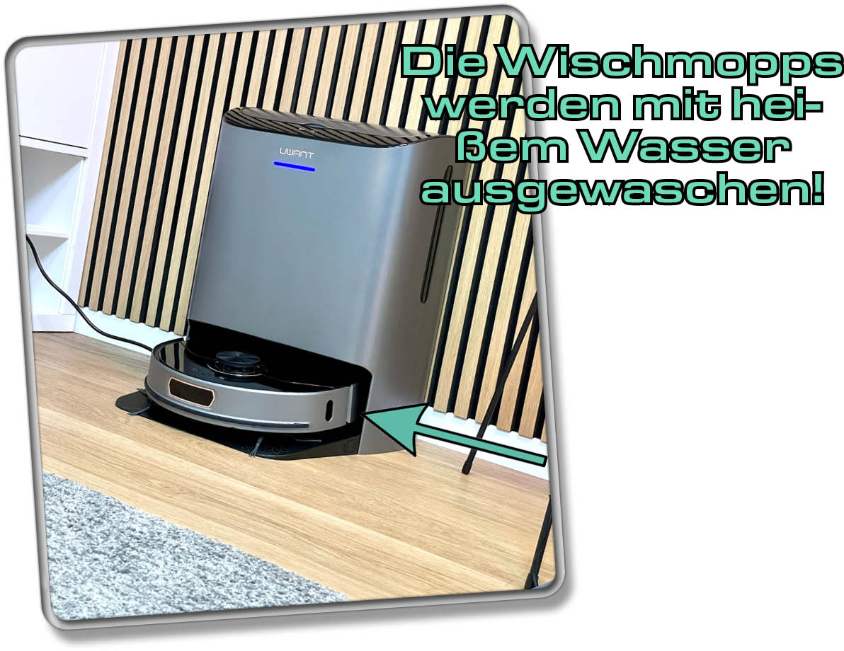

Moppwäsche | Heißes Wasser begünstigt die Reinigung
Vor, während und nach jeder Reinigungsaufgabe wäscht die Station die Wischmopps sauber. Das bedeutet, durch schnelle Rotation auf speziellen Wischtellern in einer Waschschale, werden die Wischmopps mit heißem Wasser ausgewaschen. Dieses Feature ist bisher nur im ECOVACS Deebot T20 Omni verbaut und wurde sonst noch nirgends gesehen.
UWANT U200 - Er ist der einzige Saugroboter, dessen Mopps mit heißem Wasser ausgewaschen werden, neben dem T20 Omni von ECOVACS

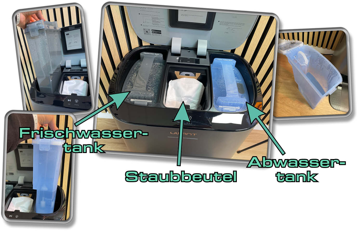

Wassertanks | Frisch- und Abwasser
Auf der Oberseite der Station befindet sich ein Deckel, unter dem sich ein großer 4 Liter Frisch- und Abwassertank verbirgt. Das Frischwasser wird für die Reinigung der Wischmopps aus dem Behälter gepumpt. Das verbrauchte Abwasser wird aus der Waschschale direkt in den Abwassertank befördert. Diesen sollte man nach einer gewissen Zeit reinigen, weil sich sonst Schimmel und unangenehme Gerüche bilden.
UWANT U200 - Unter dem Deckel der Station befindet sich ein Abwassertank, ein Frischwassertank und der Staubbeutel

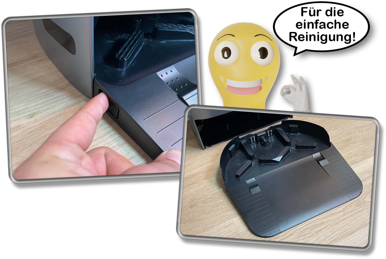

Waschschale | Herausnehmbar
Die Waschschale, auf der die Wischmopps gereinigt werden, kann für eine bessere Reinigung unter fließendem Wasser herausgenommen werden. Dafür drückt man zwei schwarze Knöpfe seitlich an der Waschschale und zieht diese einfach heraus.
UWANT U200 - Die Waschschale lässt sich komfortabel entfernen

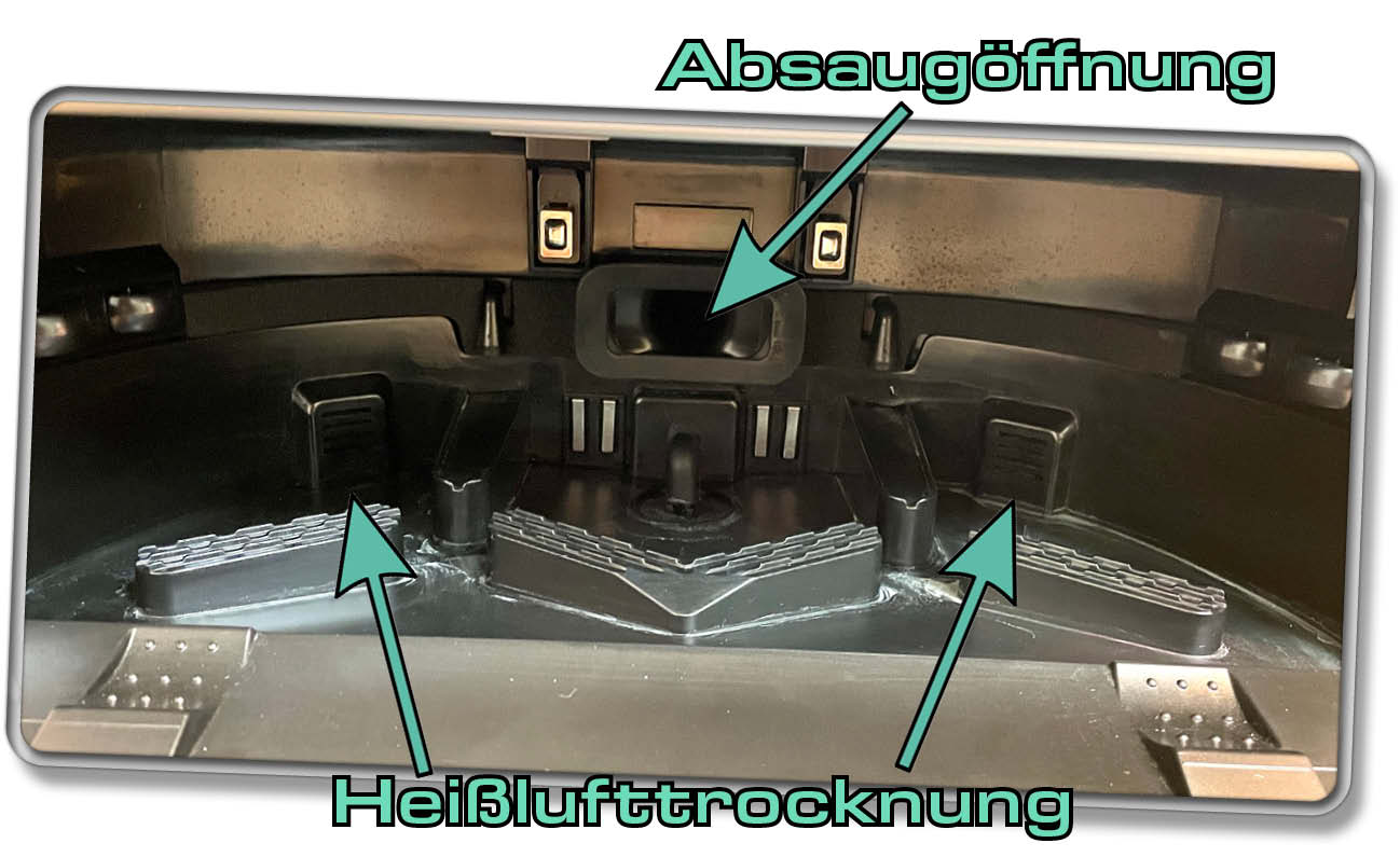

Trocknung | Damit Keime keine Chance haben!
Nach jeder vollendeten Reinigungsaufgabe und Moppwäsche, werden die Wischmopps durch ein Heißluftverfahren mit heißer Luft getrocknet. Das sorgt dafür, dass sich keine Keime oder Baktrien in großer Zahl an den Wischmopps ansiedeln können und schlechte Gerüche erzeugen.
UWANT U200 - Nach jeder Wäsche werden die Wischmopps mit heißer Luft getrocknet

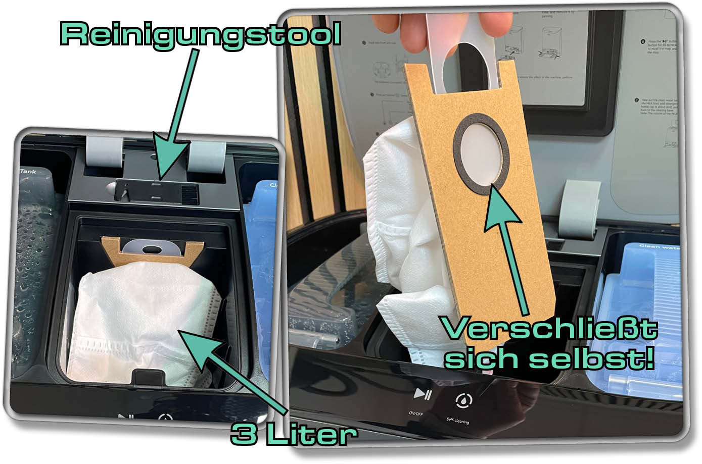

Die Multifunktionsreinigungsstation hat natürlich auch eine vollautomatische Staubbehälterentleerung mit an Bord. Durch einen starken und lauten Unterdruck saugt sie den Schmutz aus dem Staubbehälter in die Station in einen 3 Liter großen Staubbeutel. Bei Entnahme, durch einen Wechsel, verschließt sich dieser selbstständig, damit man nicht mit dem Schmutz in Berührung kommt. Solch ein Staubbeutel hebt für mehrere Wochen durch, bevor er gewechselt werden muss.
UWANT U200 - Nach jeder Reinigung saugt die Station den Staubbehälter leer

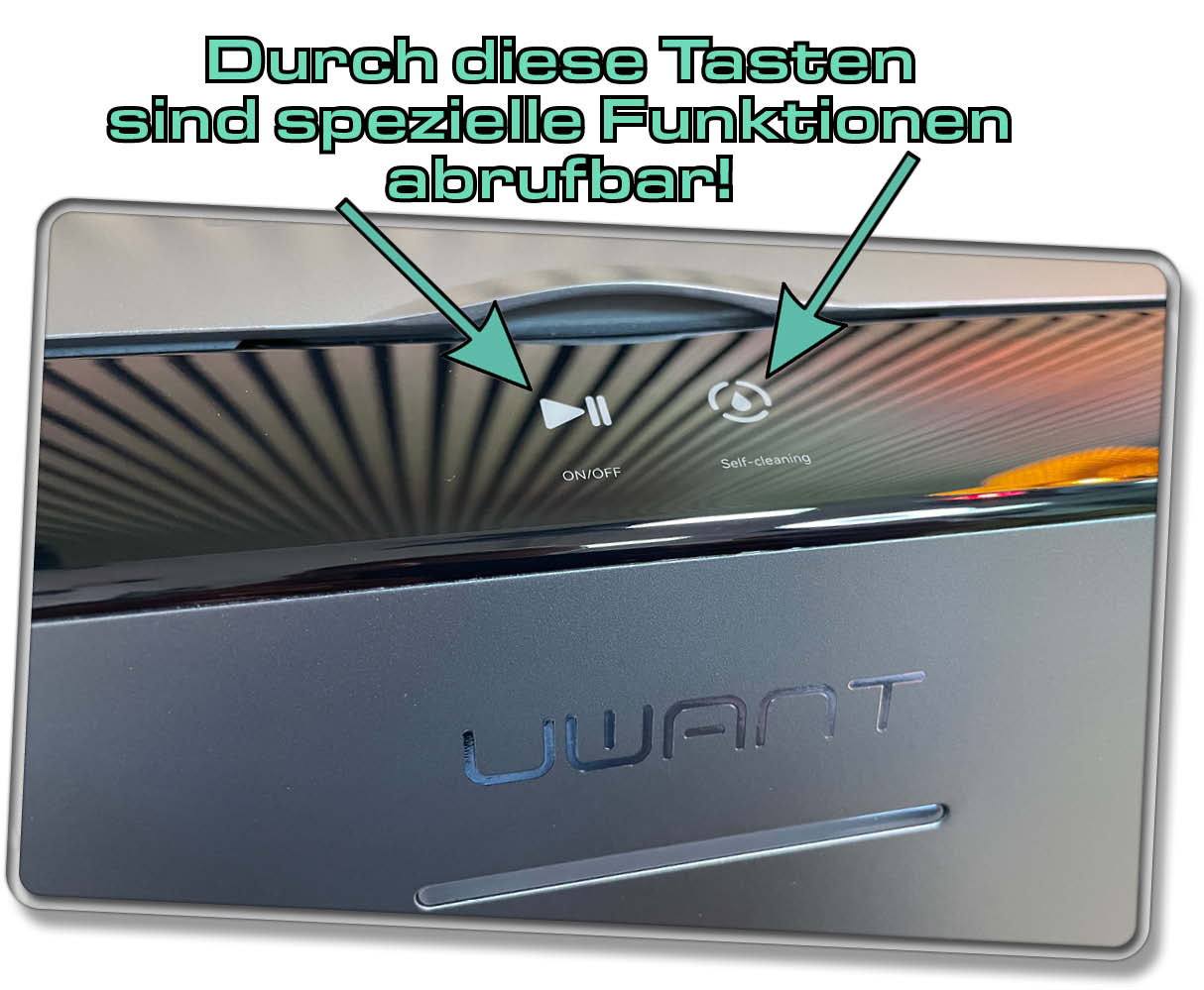

Steuerung | Reinigung von der Station befehligt
Auf der oberen Vorderseite der Station gibt es zwei Touchknöpfe, über die man den Roboter manuell steuern kann. Folgende Funktionen bieten euch die Tasten bei betätigung:
  • ON/OFF Taste: Mit dieser Taste kann der Roboter für eine Reinigung gestartet oder wieder zurück zur Station geschickt werden.
  • Self-cleaning Taste: Mit dieser Taste kann man manuell das Auswaschen der Wischmopps starten oder stoppen.
UWANT U200 - Manche Funktionen lassen sich direkt über Tasten an der Station abrufen

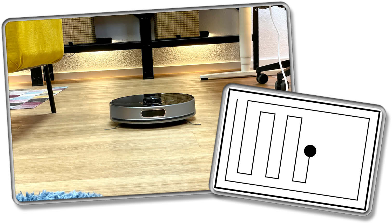

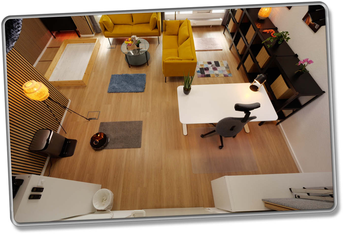

NAVIGATION | So fährt der UWANT U200 umher
Damit der Saugroboter immer effizient unterwegs ist, hat der Hersteller ihm eine Lasernavigation spendiert. Diese resultiert aus einem auf der Oberseite befindlichen LiDAR-Sensor, der die heimischen vier Wände scannt und eine detaillierte Raumkarte erstellt, an der sich der Saugroboter schließlich orientiert.
UWANT U200 - Die Navigation ist logisch aufgebaut
Häuser, Etagen, Zimmer | Alles wird mit Einschränkung abgefahren

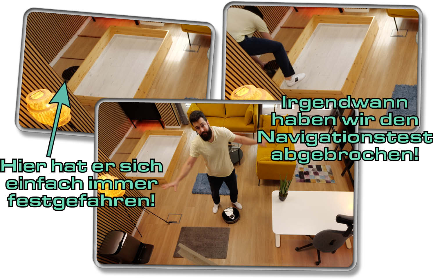

Dank der Lasernavigation kann der UWANT U200 in geraden Bahnen durch den Haushalt fahren. Dabei ist er ziemlich schnell unterwegs und nutzt auch öfter seinen Stoßdämpfer. Dennoch ist die Navigation recht logisch aufgebaut. Sie wird aber auch schnell mal zu einem Problem, wenn der Saugroboter höhere Schwellen oder Teppiche erklimmen muss. Anstatt diese zu meiden, versucht er mit aller Gewalt diese zu überfahren.
UWANT U200 - Er hat sich im Navigationstest immer wieder festgefahren und so mussten wir diesen irgendwann abbrechen
Das hat bei uns im Test dazu geführt, dass er sich immer wieder bei den ausgelegten Rohren festgefahren hat. Als wir ihn befreiten, fuhr er jedoch immer wieder an die Stelle zurück und fuhr sich wieder fest. Genauso verhielt er sich auch auf unserem hochflorigen Teppich. Irgendwann haben wir den Navigationstest abgebrochen. Wir hätten natürlich auch Sperrzonen einrichten können, jedoch wollten wir das nicht, da alle anderen Saugroboter unseren Testparkour auch ohne Sperrzonen meisterten.
UWANT U200 - Er fährt sich in seiner Navigation gerne fest

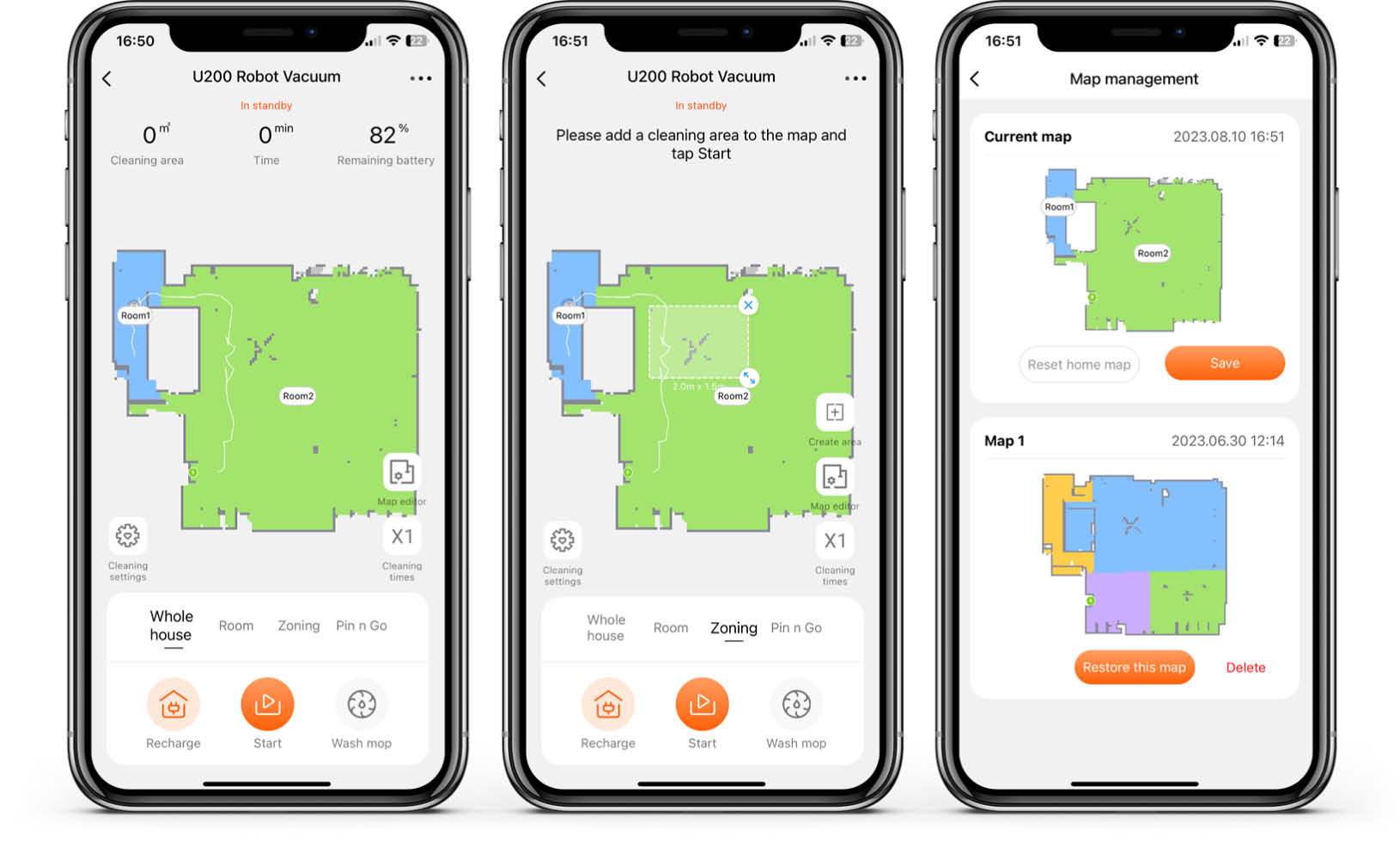

Kartenspeicherung | Mehrere Etagen niemals ohne Station!
UWANT U200
UWANT U200 bei Geekbuying
Gönn dir die günstige Alternative zu den aktuellen Flaggschiffmodellen der Konkurrenz und gehe kaum Kompromisse ein!Mehr anzeigen
Gönn dir die günstige Alternative zu den aktuellen Flaggschiffmodellen der Konkurrenz und gehe kaum Kompromisse ein! Weniger anzeigen
Im Test hat sich herausgestellt, dass der UWANT U200 nur dann eine Karte anlegt oder gar anfängt, eine Reinigung zu starten, wenn er aus seiner Multifunktionsreinigungsstation starten darf. Wenn man ihn in einen anderen Raum trägt, verlangt er jedes Mal, dass er vor der Reinigung in seine Station getragen wird. Wenn man die Station allerdings mit in eine andere Etage trägt, was nicht leicht ist, da diese ein hohes Gewicht hat, fängt der Saugroboter an eine neue Karte zu erstellen und diese zur Speicherung als zusätzliche Karte freizugeben.
UWANT U200 - Ohne seine Station möchte er keine neue Karte anlegen

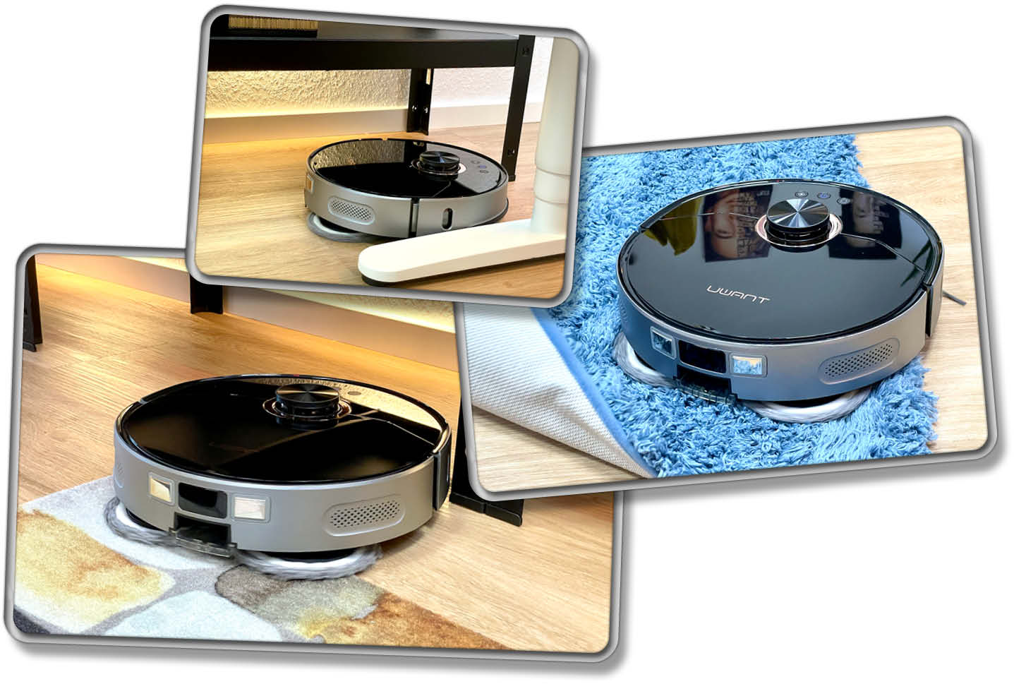

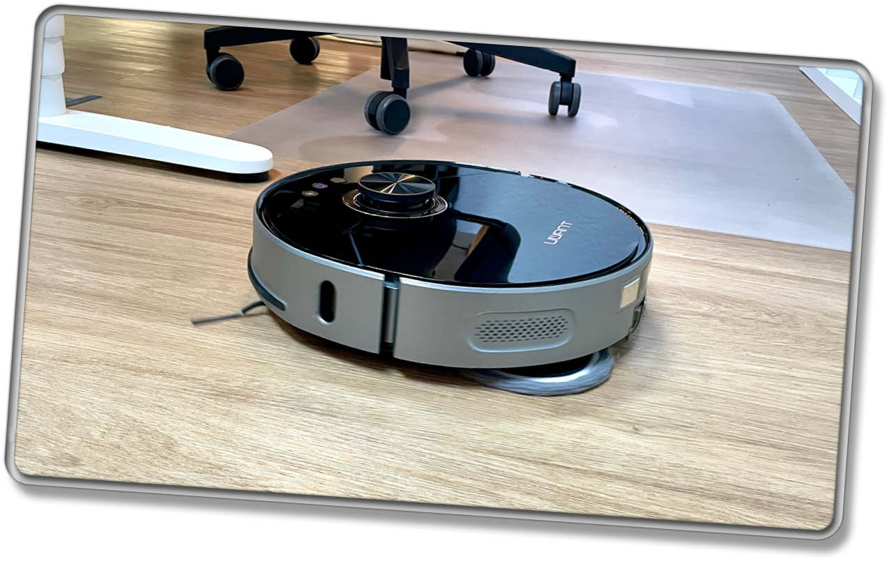

Hinderniserkennung | Saugt er kleine Objekte ein?
Der UWANT U200 verfügt nicht über eine intelligente Obstacle Avoidance, sondern lediglich über einen Infrarotsensor in der Front. Das bedeutet, er erkennt zwar größere Hindernisse wie Wände, Möbel oder größere Objekte, jedoch keine Kleinteile wie Kabel, Socken oder tieferes. So sollte man vor jeder Reinigungsaufgabe den Haushalt aufräumen, um nicht ein Verschlucken von kleineren Gegenständen zu riskieren.
UWANT U200 - Er nutzt oft sein Bumper. Eine intelligente Obstacle Avoidance fehlt gänzlich

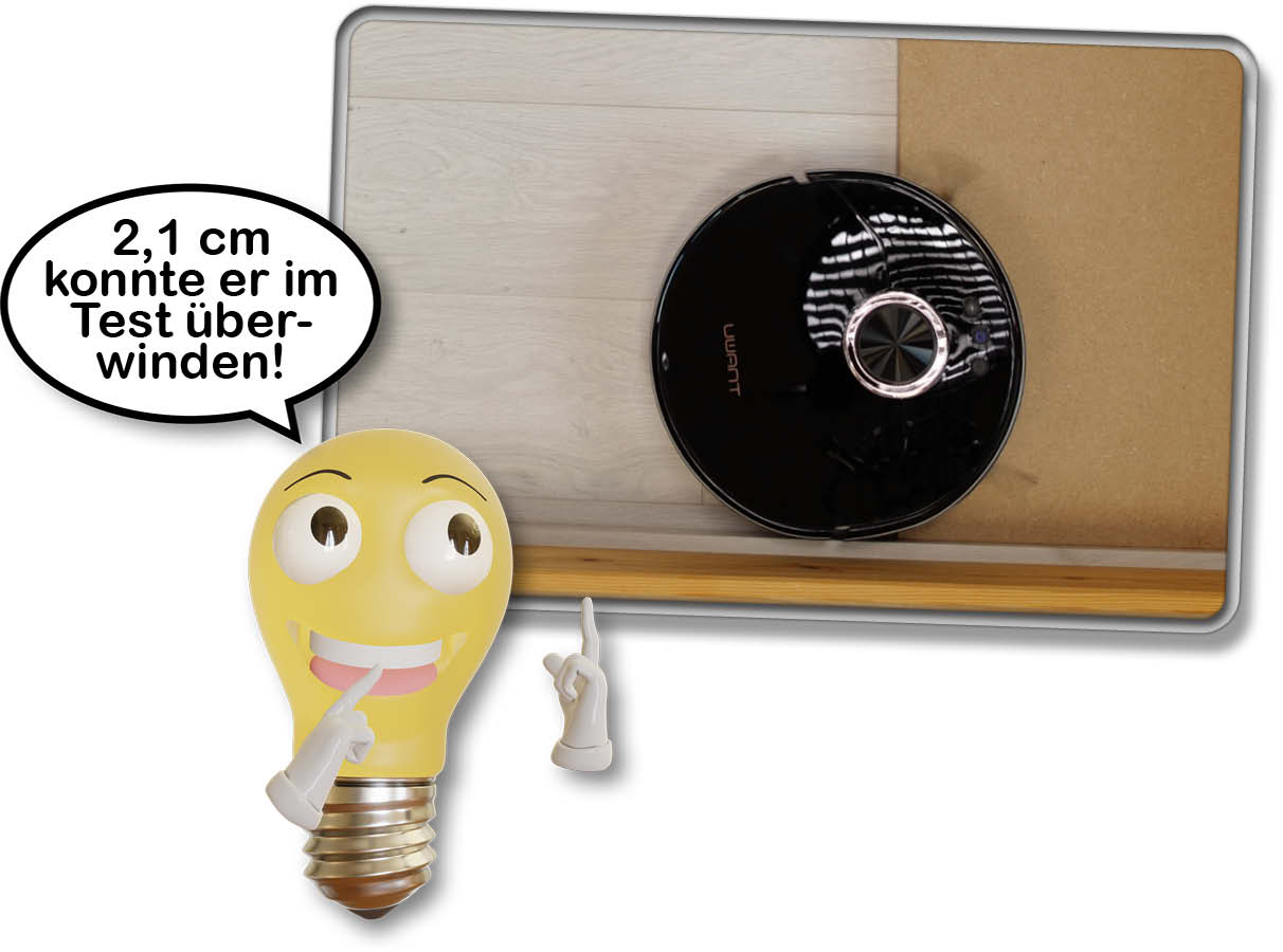

Klettern | Es geht hoch hinaus für den UWANT U200
Türschwellen sind für den Saugroboter scheinbar kein Problem. In unserem Test hat er tatsächlich die 2 cm Hürde knacken können und konnte bei einer geraden 90° Kante ganze 2,1 cm erklimmen. Das liegt knapp 1 mm über dem aktuellen Durchschnitt.
UWANT U200 - Klettern kann er gut! 2,1 cm hat er überwinden können

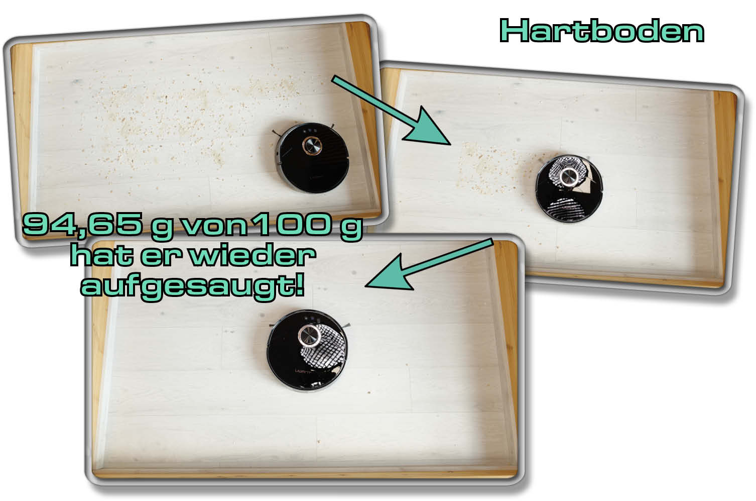

In unseren Tests muss jeder Saugroboter seine Saugkraft unter Beweis stellen. Da der UWANT U200 über zwei Arten von Bodenbürsten verfügt, haben wir die normale Kombibürste, die aus Lamellen und Borsten besteht, für die Leistungstests ausgewählt.
UWANT U200 - Die Saugleistung ist mit einer Stärke von 5000 Pascal angegeben
Jeder Saugroboter muss durch einen vordefinierten Parkour in unserem Testareal saugen. Um es ihnen nicht allzu leicht zu machen, verteilen wir eine Mischung aus Vogelsand, Katzenstreu und Holzspänen in einer Menge von 100 g im Areal. Daraufhin setzen wir ihn hinein, stellen die Saugleistung auf höchste Stufe und drücken auf Start. Jetzt liegt es ganz am Roboter selbst, wie er das Areal säubert. Darauf nehmen wir keinen Einfluss mehr. Im Saugtest hat der UWANT U200 auf Laminat in kurzer Zeit 94,65 g des verteilten Schmutzes wieder aufsaugen können. Das ist kein Spitzenergebnis, jedoch auch kein schlechtes.
UWANT U200 - Unsere Saugleistungsergebnisse auf Hartboden

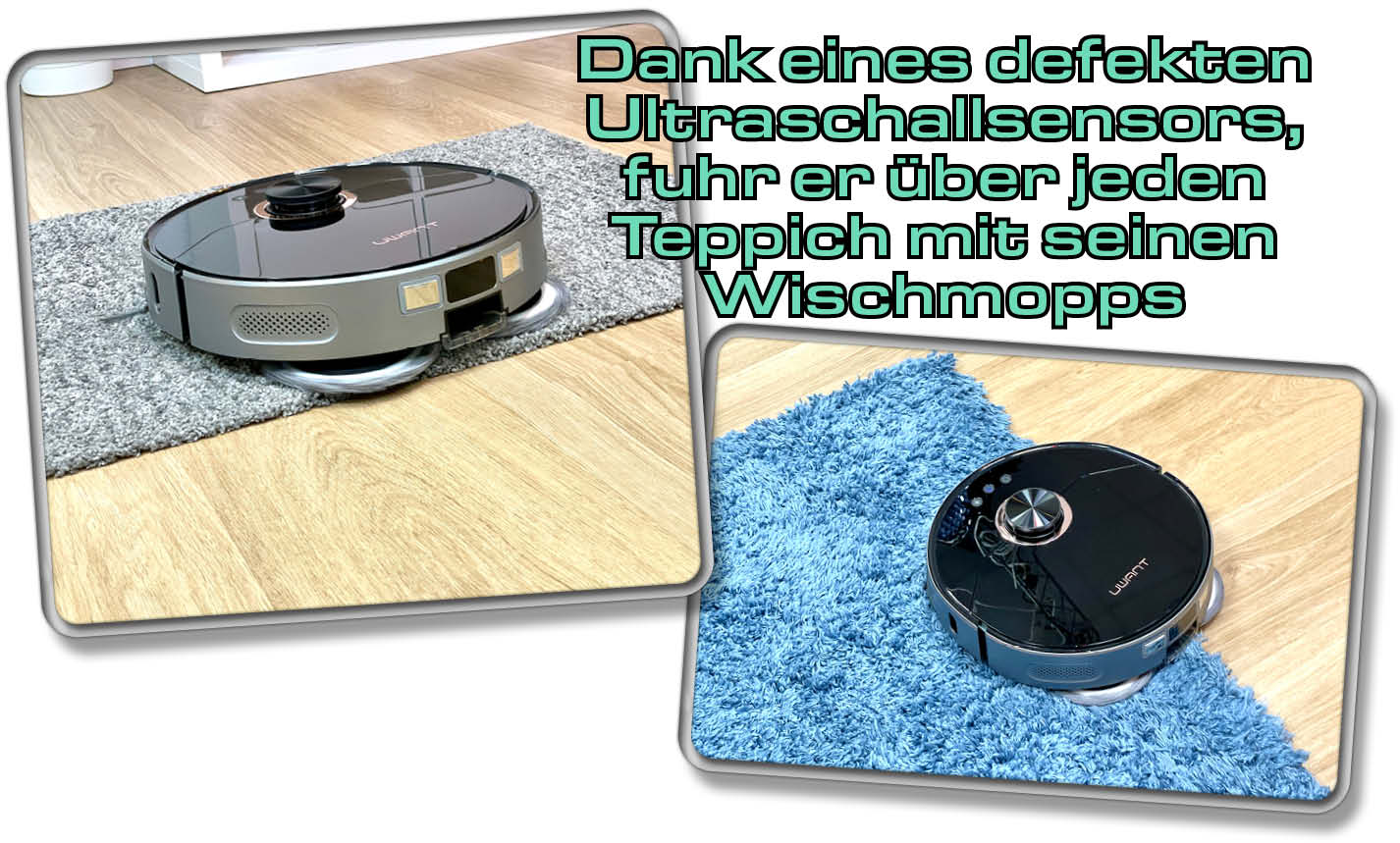

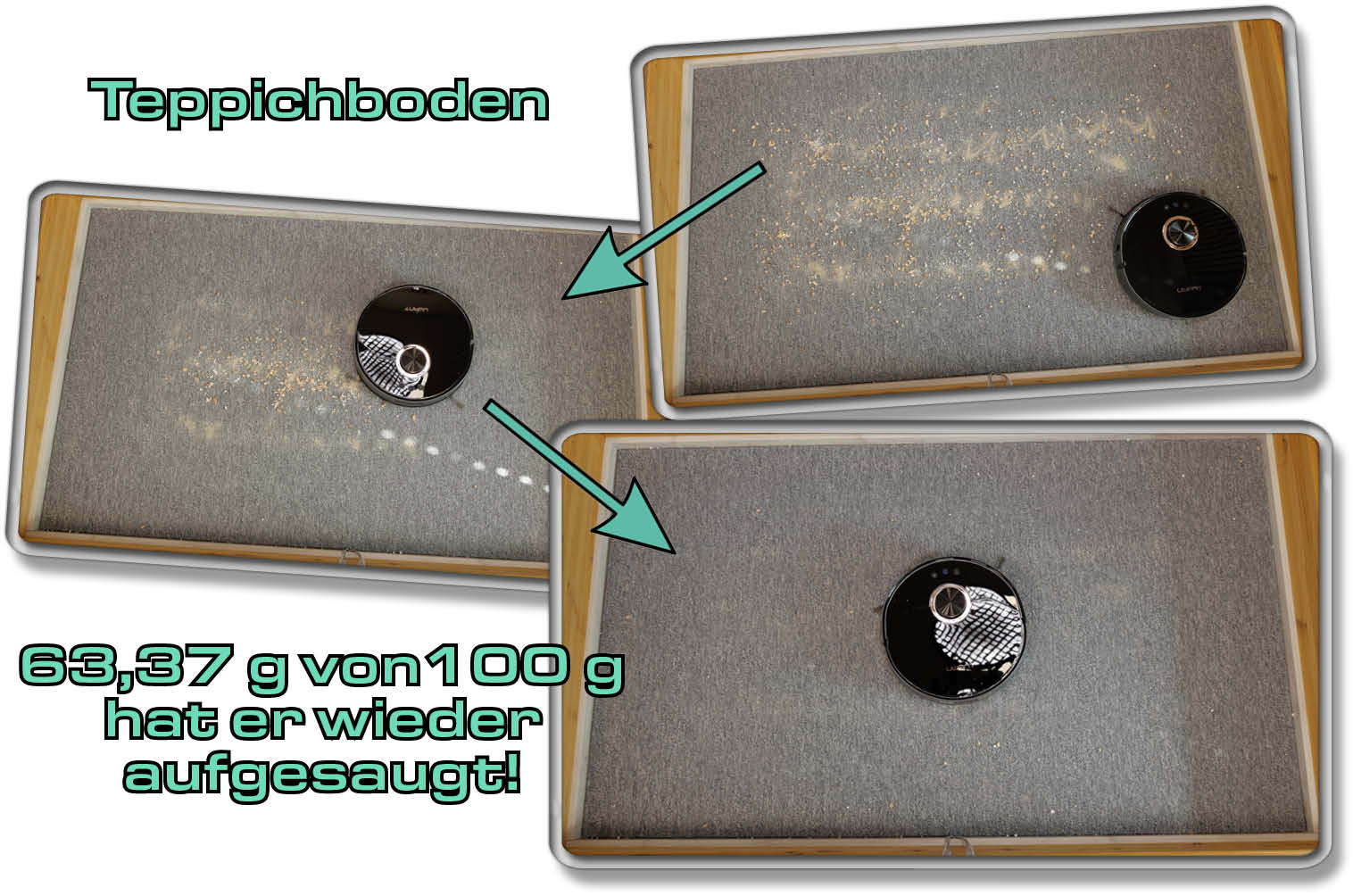

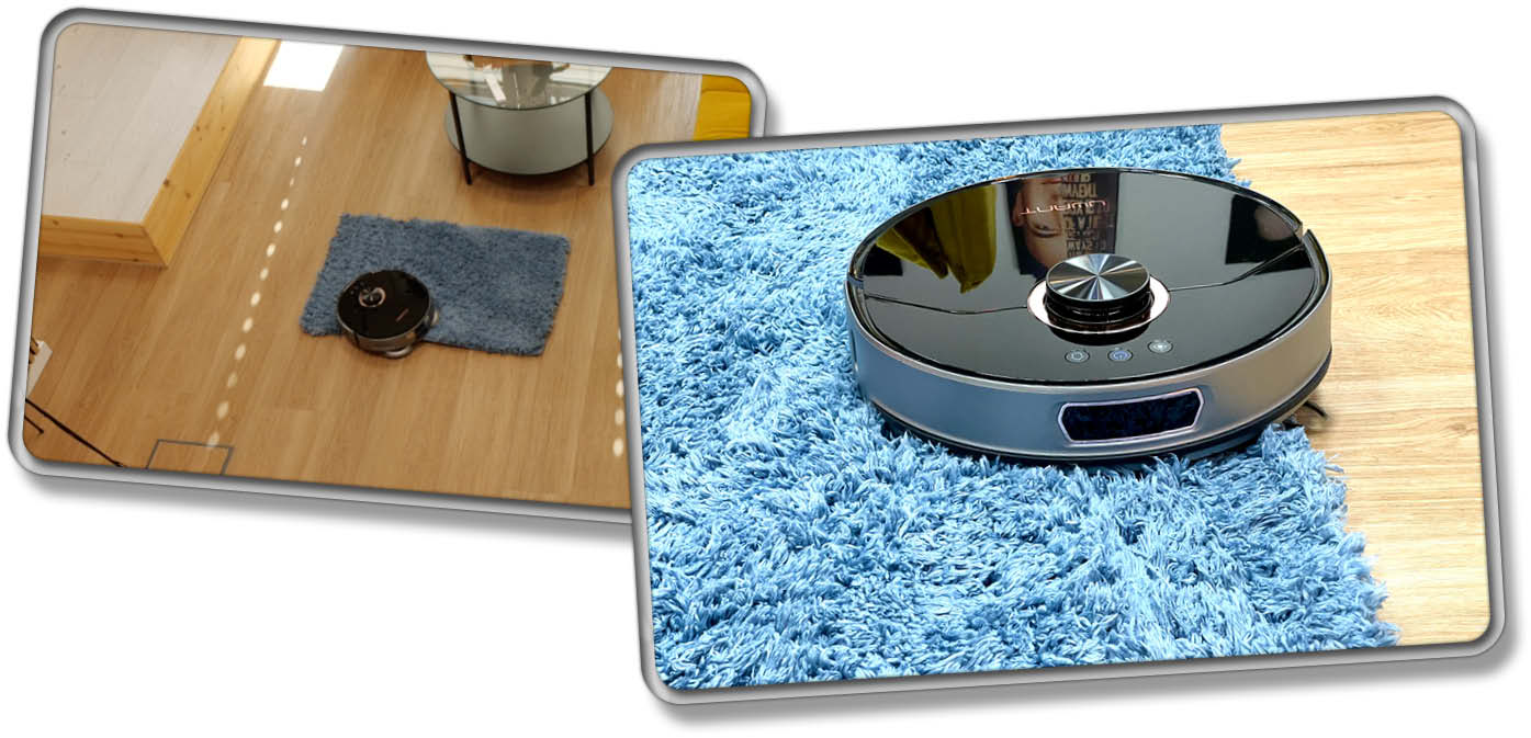

Teppich | Die gemessene Saugleistung auf Teppichboden
Auf Teppichboden erhöht der UWANT U200 automatisch seine Saugleistung auf ein Maximum. So müssen wir normalerweise diese nicht manuell erhöhen. Im Fall dieses Saugroboters blieb uns jedoch nichts anderes übrig, da der verbaute Ultraschallsensor scheinbar defekt war. Sobald der Teppich-Boost aktiviert war, hat er auch auf Hartboden die Leistung erhöht und wollte auch keine Wischfunktion durchführen, da er dachte, er befinde sich auf Teppich. So haben wir den Teppich-Boost leider vollständig deaktivieren müssen. Schade! Manuell auf die höchste Stufe gestellt, hat er im Saugleistungstest auf Teppichboden 63,37 g wieder aufsaugen können. Das ist ebenfalls kein Spitzenergebnis und hätte deutlich höher ausfallen können.
UWANT U200 - Unsere Saugleistungsergebnisse auf Teppichboden

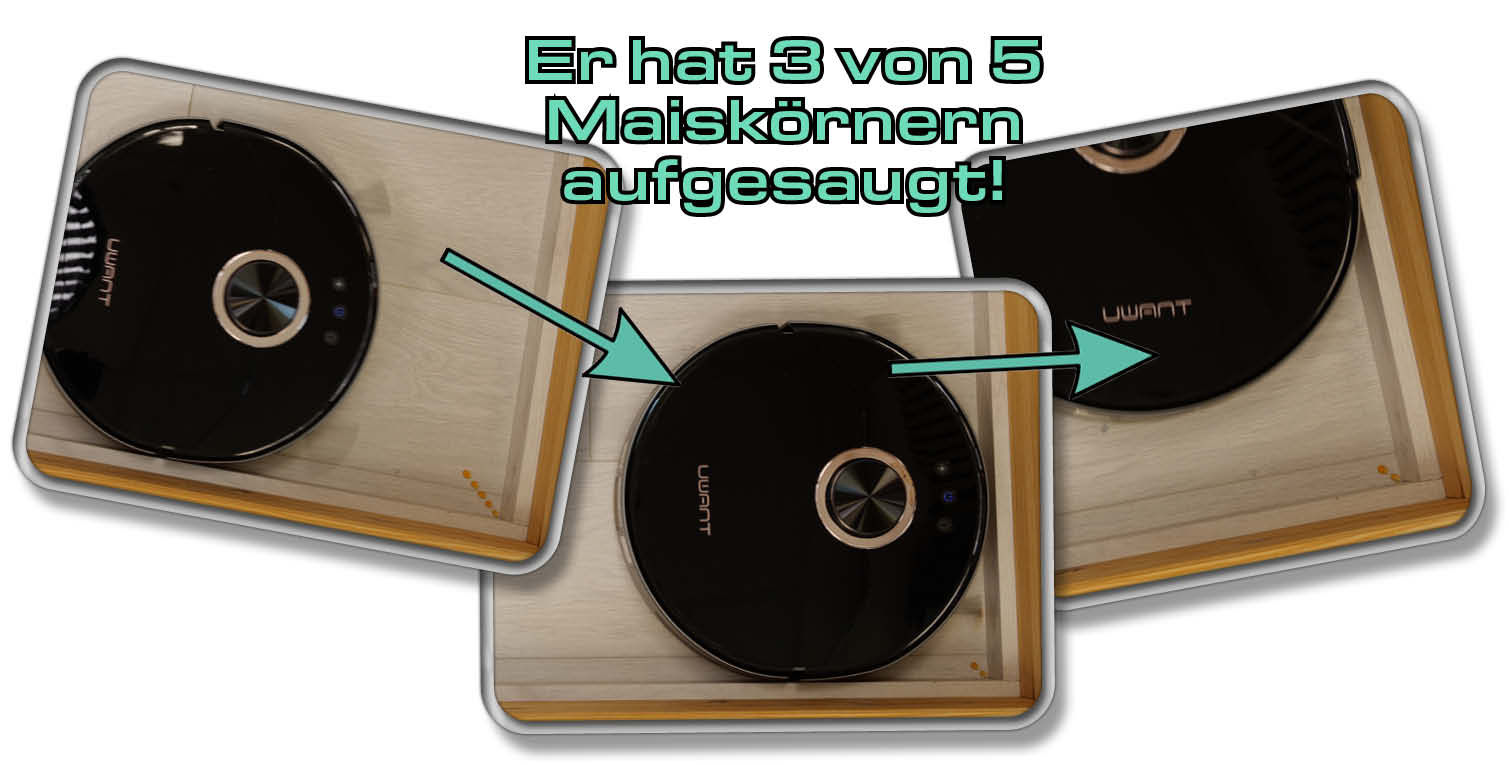

In unserem Eckenreinigungstest muss jedes unserer Testgeräte Maiskörner aus einer Ecke heraus fegen. Diese versuchen wir so gut es geht immer im selben Abstand zu platzieren. Hier hat der UWANT U200 ein durchschnittlich gutes Ergebnis abgeliefert. Von fünf verteilten Maiskörnern hat er drei aus der Ecke fegen können, trotz runder Bauform.
UWANT U200 - In der Eckenreinigung hat er eine gute Leistung abgeliefert

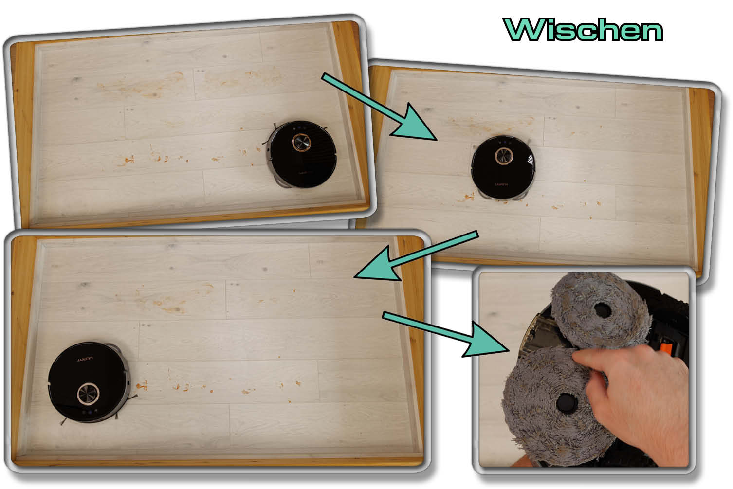

WISCHEN | Kann der UWANT U200 das Wischen übernehmen?
Ein ganz spannender Teil unseres Tests ist die Wischleistung. Diese sollte bei einem Gerät mit rotierenden Wischmopps und eigener Multifunktionsreinigungsstation natürlich recht gut ausfallen. Hier ist uns ein weiteres Problem aufgefallen. Wir konnten ihn nur durch einen Trick unser Testareal wischen lassen, da er nicht ohne eine vorherige Reinigung der Wischmopps in der Station wischen möchte. So haben wir ihn seine Wischmopps auswaschen lassen und beim Herausfahren geschnappt und ins Testareal gestellt. Das hat dann geklappt.
UWANT U200 - Rotierende Wischmopps sorgen für ein sauberes Wischbild

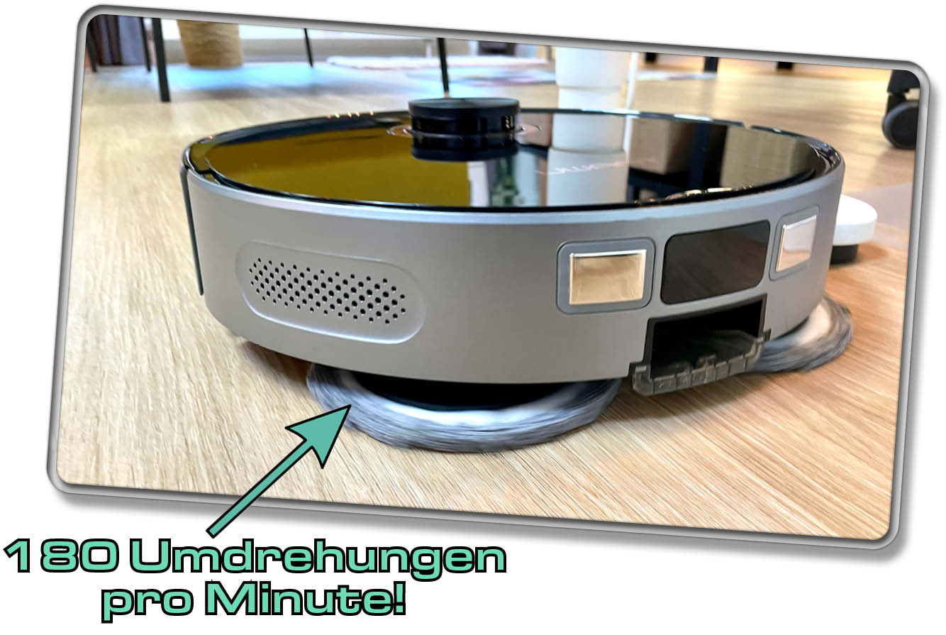

Wischfunktion | Rotierende Wischmopps
Der UWANT U200 verfügt wie angesprochen über rotierende Wischmopps. Diese rotieren mit etwa 180 Umdrehungen die Minute und drücken zudem auf den Boden. Eine aktive Wischfunktion besitzt er jedoch nicht. Das bedeutet, er besitzt keinen internen Wassertank, sondern holt sich sein Wasser aus seiner Station. Das kann dazu führen, dass die Wischmopps schnell trocken laufen, wenn die Rückkehr zum Auswaschen in einem zu langen Zeitraum eingestellt ist.
UWANT U200 - Die Wischmopps des Saugroboter rotieren mit 180 Umdrehungen pro Minute
Wischleistung | Unsere ermittelten Ergebnisse
Wir verteilen für jedes Testgerät verschiedene Verschmutzungen im Testareal und lassen ihn dort drin starten. Dazu föhnen wir verschmiertes Ketchup, Kaffee und Ketchupspritzer an, die auch der UWANT U200 wegwischen muss. Wie man im Test sieht, ist das Ergebnis eher ernüchternd. Ich habe deutlich mehr Leistung erwartet.
UWANT U200 - Unsere gemessene Wischleistung auf Hartboden

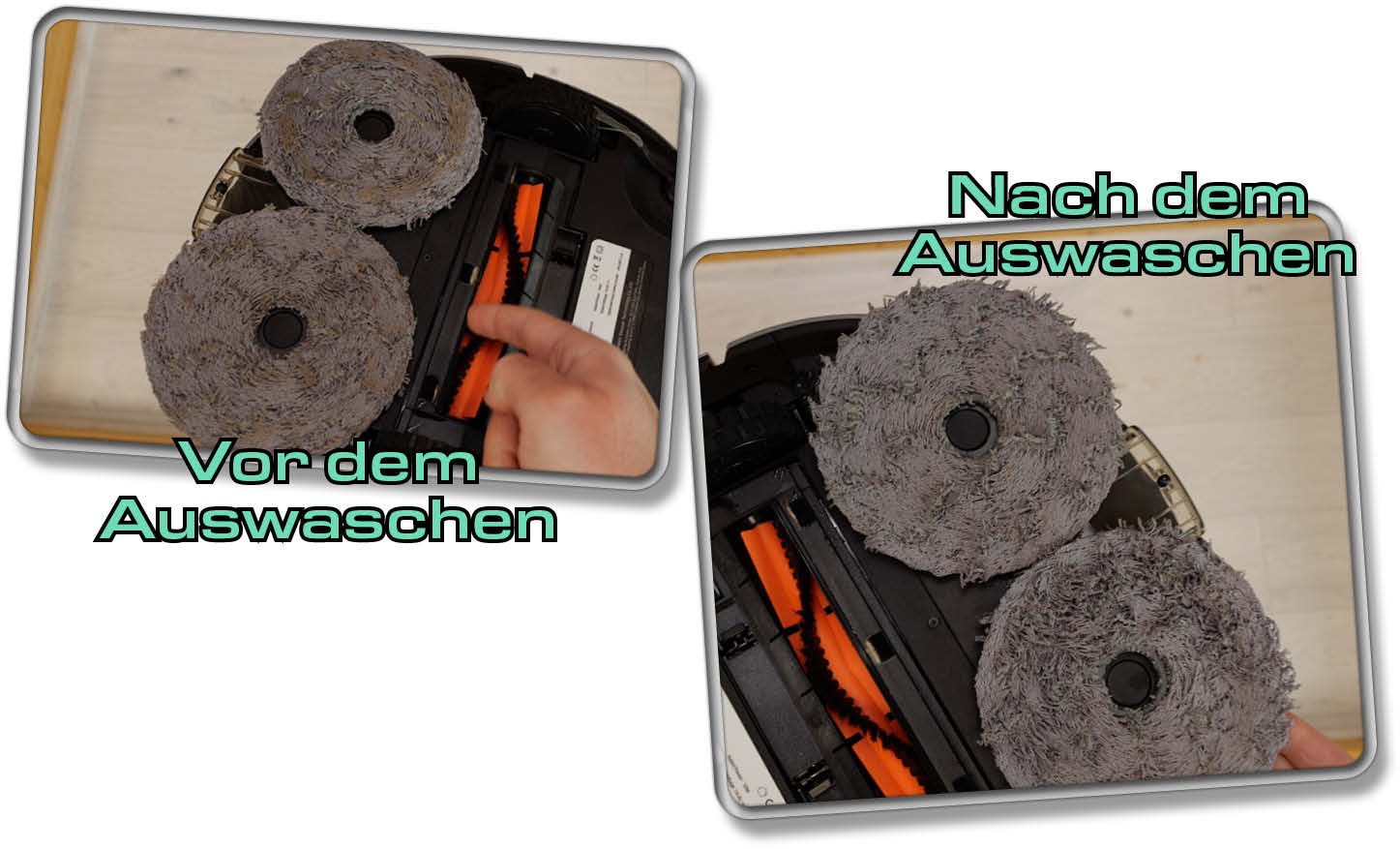

Reinigung | Das Auswaschen der Wischmopps nach dem Test
Natürlich schauen wir auch immer, wie gut die Multifunktionsreinigungsstation das Auswaschen der Wischmopps nach unserem schweren Wischtest bewältigt. Hier hat die Waschfunktion einen mittleren Wert erzielt. Die Wischmopps wurden ordentlich gesäubert, jedoch klebt immer noch ein wenig Ketchup in den Mopps.
UWANT U200 - Reinigungsvergleich - Vor und nach dem Auswaschen der Mopps in der Station
Teppich | Wie geht er beim Wischen mit Teppichboden um?
In der zum UWANT U200 dazugehörigen App kann man einstellen, dass der Saugroboter im Wischmodus Teppichböden meidet. Das funktioniert jedoch nur dann, wenn auch der Ultraschallsensor des Geräts ordnungsgemäß funktioniert. Das war bei unserem Testgerät nicht der Fall und so mussten wir diesen komplett ausschalten. Laut App ist das Meiden von Teppichboden beim Wischen jedoch möglich. Eine Mopp-Lift-Funktion, die bei erkanntem Teppichboden die Wischmopps anhebt, besitzt der UWANT U200 leider nicht.
UWANT U200 - Unser Testgerät hatte einen defekten Ultraschallsensor und fuhr somit über jeden Teppich mit montierten Wischmopps

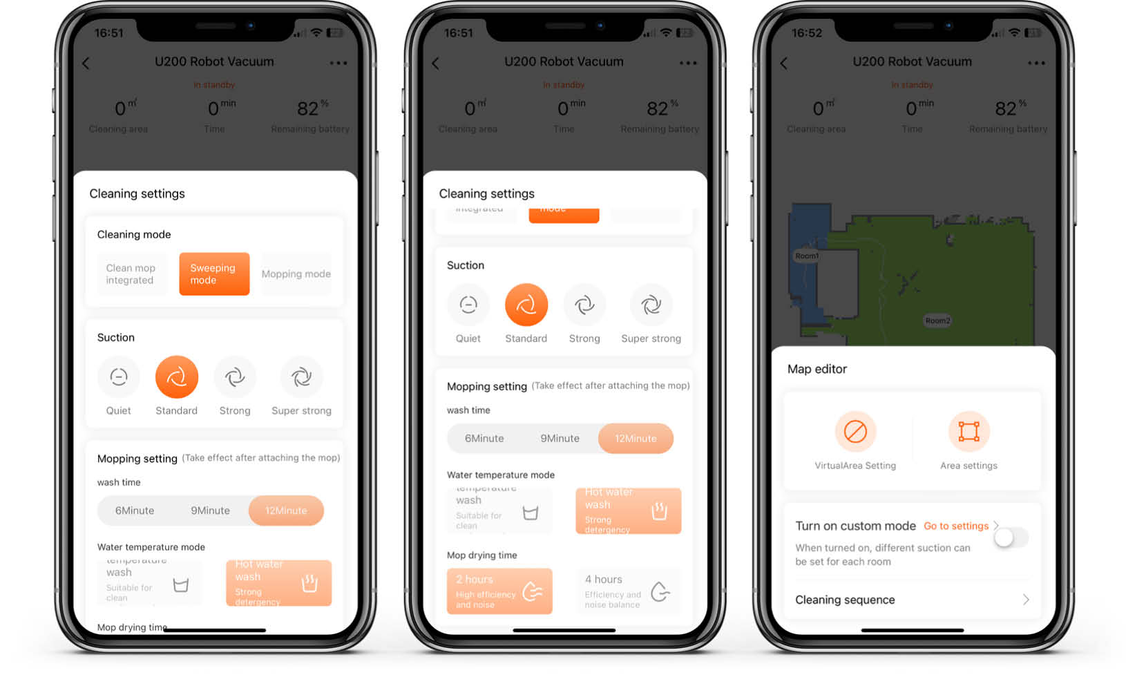

APP | Das kann man alles für den UWANT U200 einstellen
Die App des UWANT U200 offenbart alle einstellbaren Möglichkeiten. Eingebunden ist er schnell und einfach, jedoch ist die App nicht in deutscher Sprache verfügbar. Somit sollte man zumindest der englischen Sprache bemächtigt sein.
UWANT U200
Die Karte
In der App kann man die erstellte Raumkarte des Saugroboters einsehen und mit dieser Interagieren. Man kann die Karte in verschiedene Räume einteilen, diese mit individuellen Leistungen belegen oder Sperrzonen bzw. wischfreie Zonen einsetzen. Auch eine Einzelraumreinigung ist möglich. Das mehrfache Kartenspeichern ist auch mit an Bord, verlangt jedoch jedes Mal die Mitnahme der Reinigungsstation.
UWANT U200 - App - Die Karte
Leistungseinstellung
Man kann entweder eine Leistung für alle Räume einstellen, oder eine individuelle für jeden einzelnen Raum. Zudem kann man auswählen, wie oft der Roboter zum Auswaschen der Wischmopps in die Station zurückkehren soll, ob heißes Wasser für die Moppwäsche verwendet werden soll oder wie lange die Heißlufttrocknung aktiv sein soll. Die Saugleistung ist in vier Stufen einstellbar.
UWANT U200 - App - Leistung
Einstellungen
Neben den genannten Leistungseinstellungen gibt es zudem noch weitere Möglichkeiten, um den UWANT U200 anzupassen. So kann man einstellen, wie er mit Teppich umgeht oder man kann ihn gar über eine virtuelle Fernsteuerung steuern. Zudem lassen sich vergangene Reinigungen einsehen, die Wartung der Verschleißteile prüfen oder die Karte anpassen.
UWANT U200 - App - Einstellungen

Die Navigation ist logisch aufgebaut, manchmal ein wenig ruppig, aber effizient. Ohne Sperrzonen kommt man jedoch oftmals nicht weit, da er gerne sich irgendwo festfährt und auch nicht mehr von dieser Stelle von allein ablässt. Die Saugleistung ist hoch angegeben, trotzdem ist das Ergebnis mehr okay als super. Ebenfalls ist das der Fall bei der Wischfunktion. Bei rotierenden Wischmopps haben wir uns etwas mehr erhofft. Dennoch ist er etwas stärker als der ECOVACS Deebot X1 Omni. Teppichboden hat er bei uns im Test überfahren, trotz Wischfunktion. Das liegt aber eher daran, dass bei unserem Testgerät von Anfang an der Ultraschallsensor defekt war und er Teppich gar nicht erkannte. Eine Mopp-Lift-Funktion hat er leider nicht und kann somit seine Wischmopps über Teppich nicht anheben.
