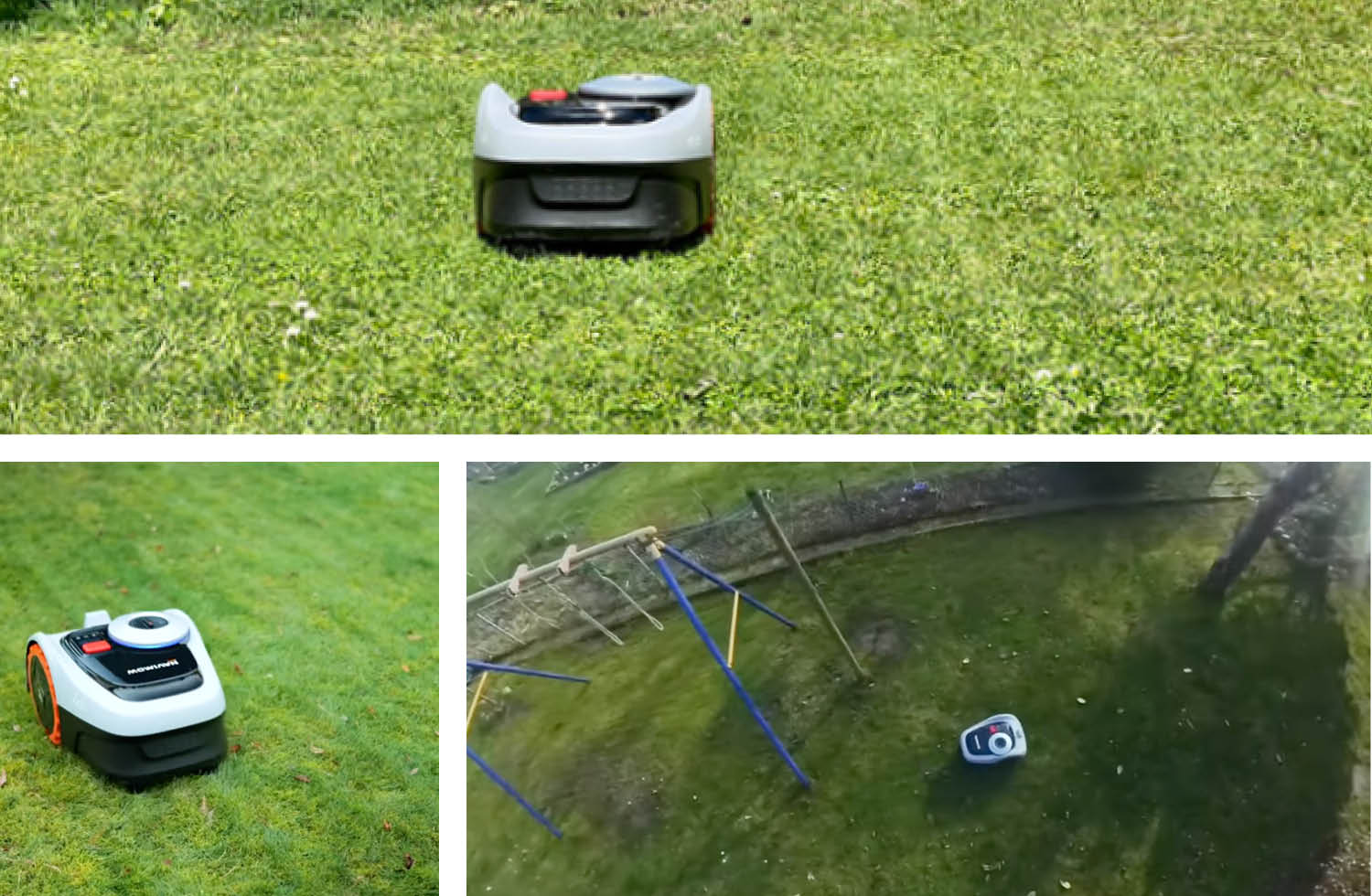

Dass das kein Sonderfall ist, zeigt ein Blick auf Geräte wie den Segway Navimow i105E. Auch hier bleibt das Schnittgut als feiner Mulch auf der Rasenfläche zurück.

Das Mulchen funktioniert beim Mähroboter deshalb so gut, weil er den Rasen sehr regelmäßig mäht. Statt wie ein klassischer Rasenmäher auf einmal viel Gras abzuschneiden, nimmt er bei jeder Fahrt nur wenige Millimeter der Halme weg. So entstehen keine langen Grasreste, sondern sehr feine Schnipsel, die zwischen die Halme fallen und auf der Fläche kaum auffallen. Genau das unterscheidet den Mähroboter vom Mähen mit Fangkorb. Ein herkömmlicher Rasenmäher muss oft deutlich mehr Schnittgut auf einmal bewältigen, das anschließend gesammelt oder entsorgt werden muss.
Der Mähroboter arbeitet anders: wenig pro Durchgang, dafür ständig. Erst dadurch passt das Mulchprinzip so gut zur automatischen Rasenpflege. Die feinen Schnittreste trocknen nach dem Mähen an und werden im Boden nach und nach zersetzt. Dabei gelangen Nährstoffe wieder zurück in die Grasnarbe, was den Rasen leicht unterstützen kann. Eine vollständige Düngung ersetzt das nicht, im Alltag spart das Mulchen aber Arbeit: Es gibt keinen Fangkorb, keine Rasensäcke und meist auch keine sichtbaren Grasreste, die später noch entfernt werden müssten.

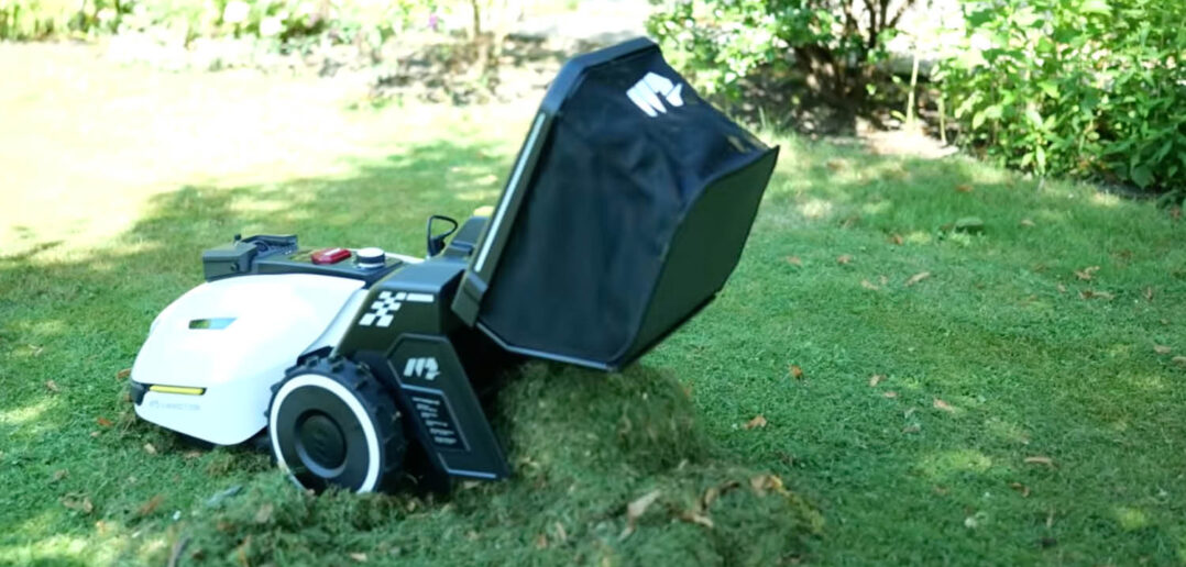

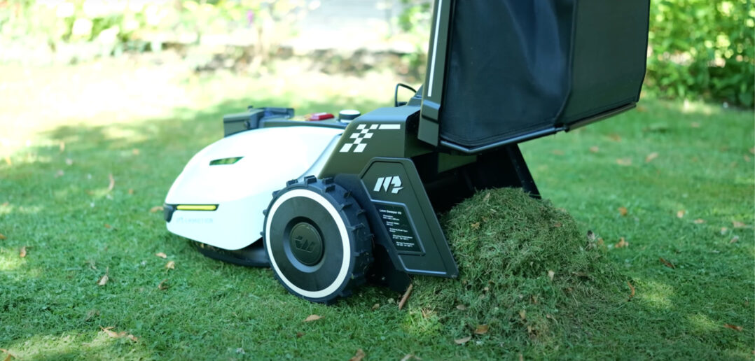

Eine seltene Ausnahme ist der Mammotion YUKA – wir haben ihn hier für dich ausführlich getestet. Das Modell kann optional mit einem Fangkorb beziehungsweise Kehrmodul ausgestattet werden und dadurch unter anderem Laub oder Schnittgut aufnehmen. Im normalen Mähalltag bleibt das aber eine Sonderlösung. Der Regelfall im Privatbereich ist weiterhin das Mulchen, weil es einfacher, robuster und besser auf die Arbeitsweise eines Mähroboters abgestimmt ist. In unserem Mähroboterfinder kannst du dich über den Mammotion YUKA oder weitere Mähroboter informieren, sie vergleichen und unsere Testergebnisse einsehen.
