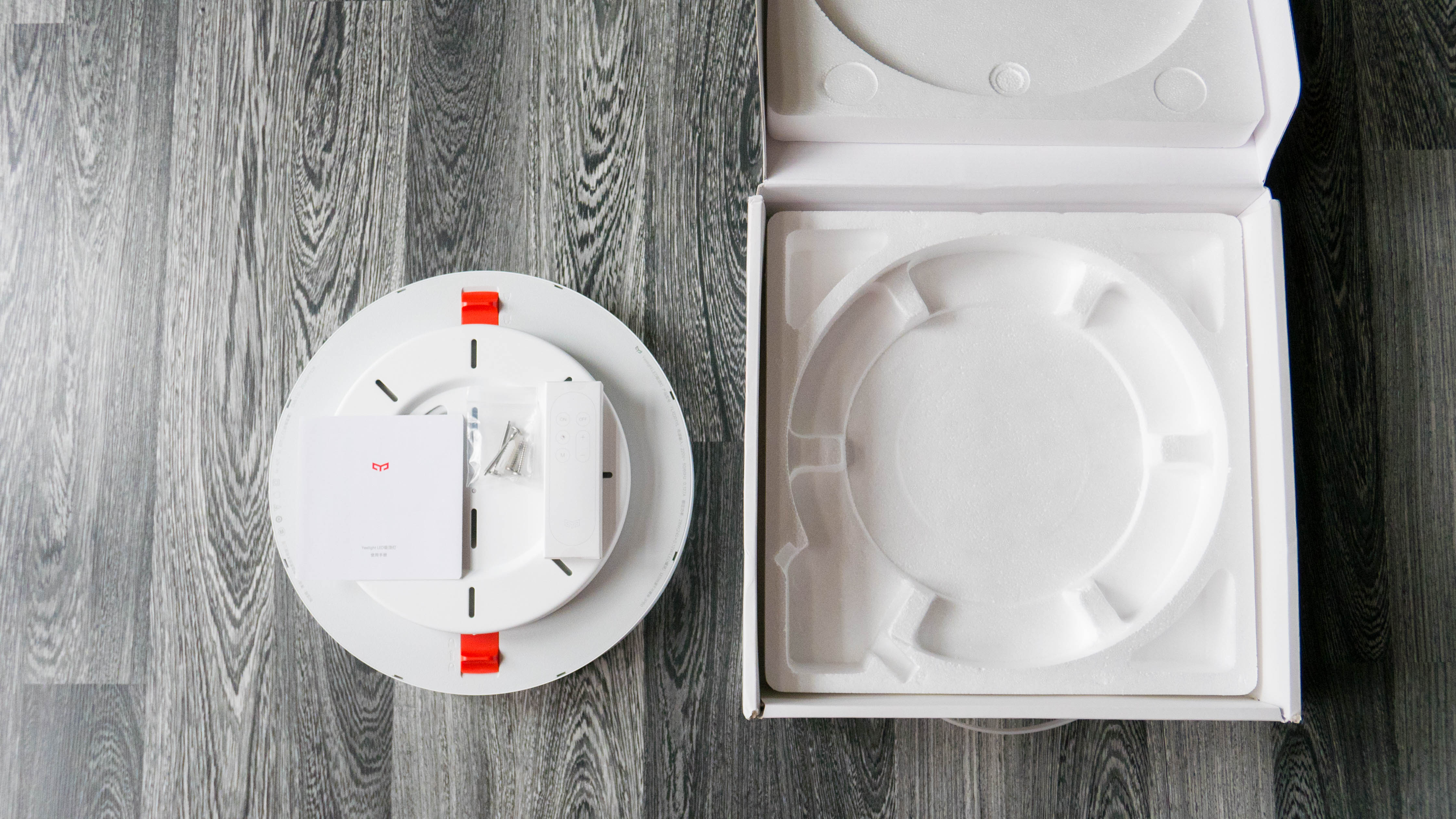

Das Unboxing

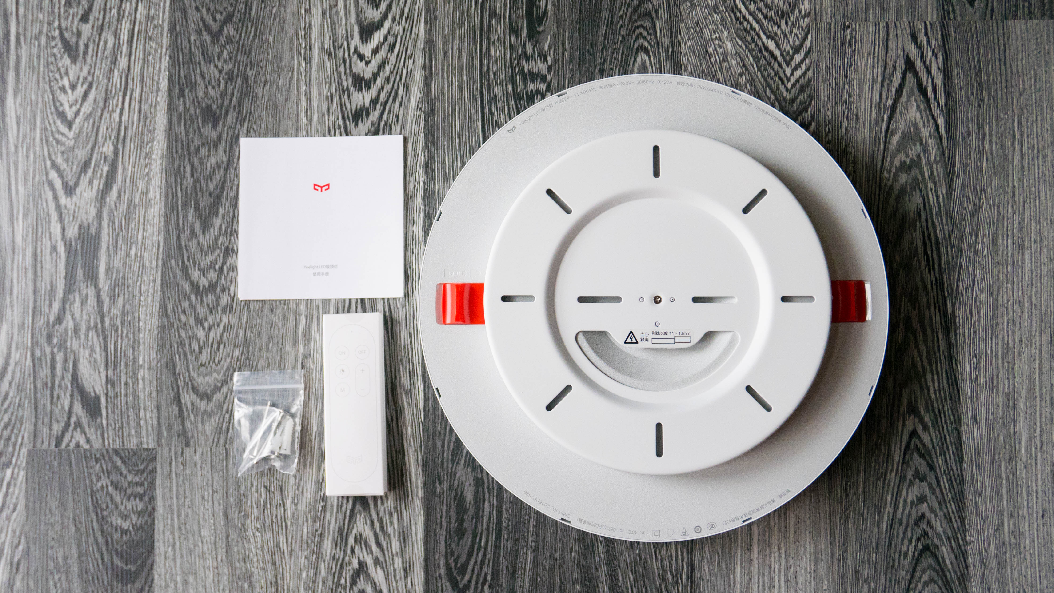

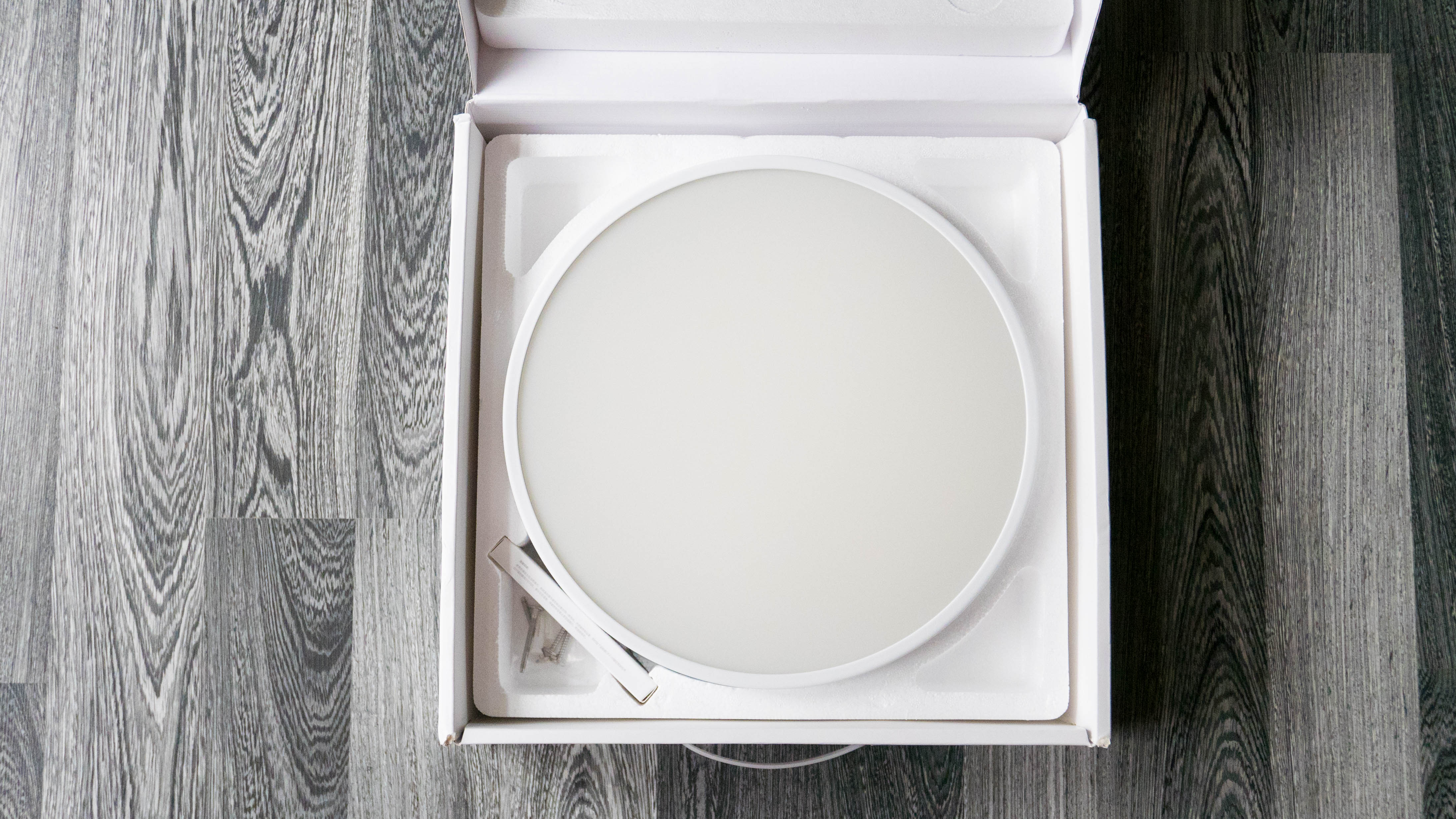

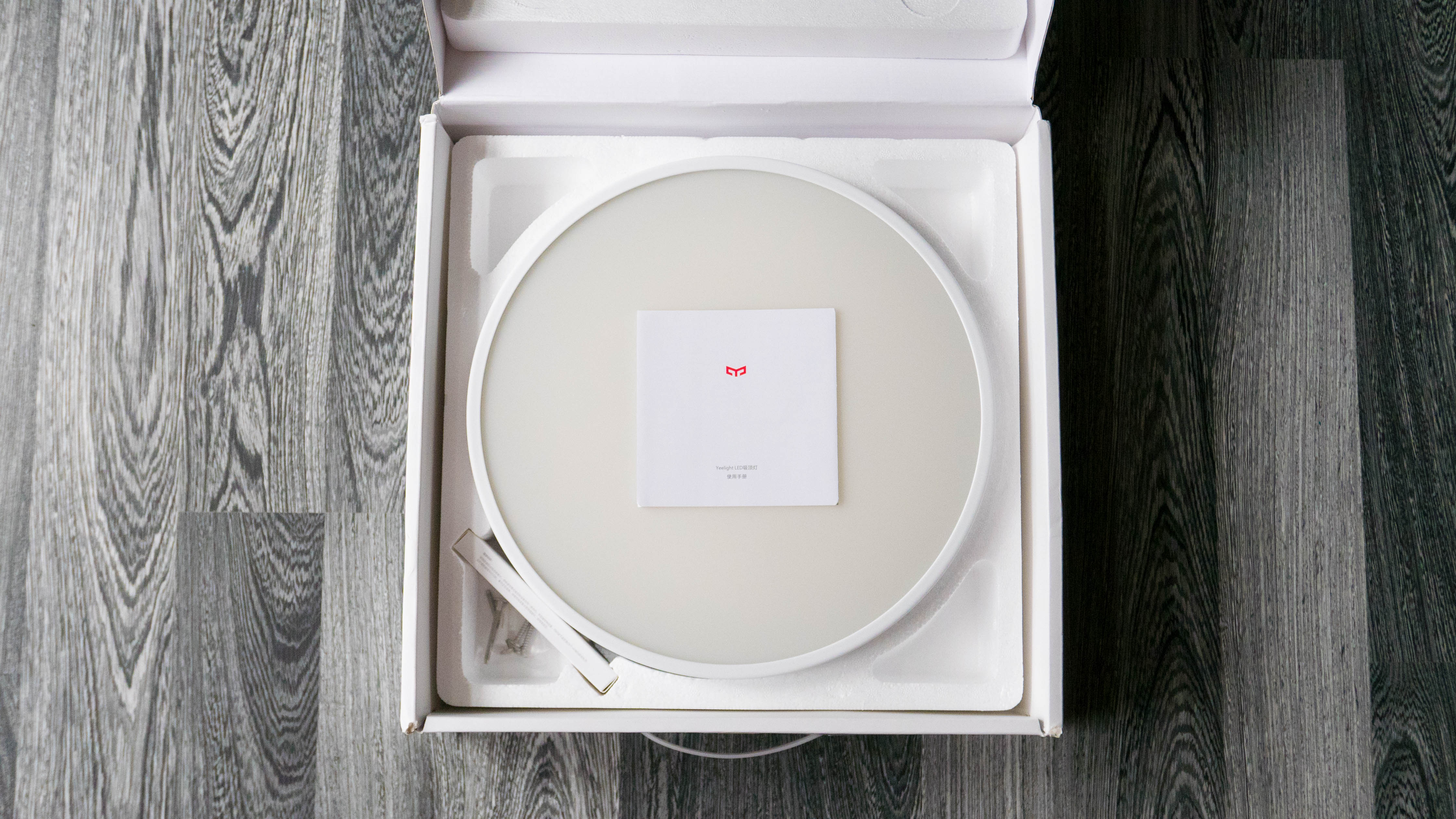

Der erste Eindruck ist immer der wichtigste. Wie die Xiaomi Yeelight LED Deckenlampe geliefert wird und was in dem Paket so enthalten ist, zeige ich euch anhand der folgenden Bilder.

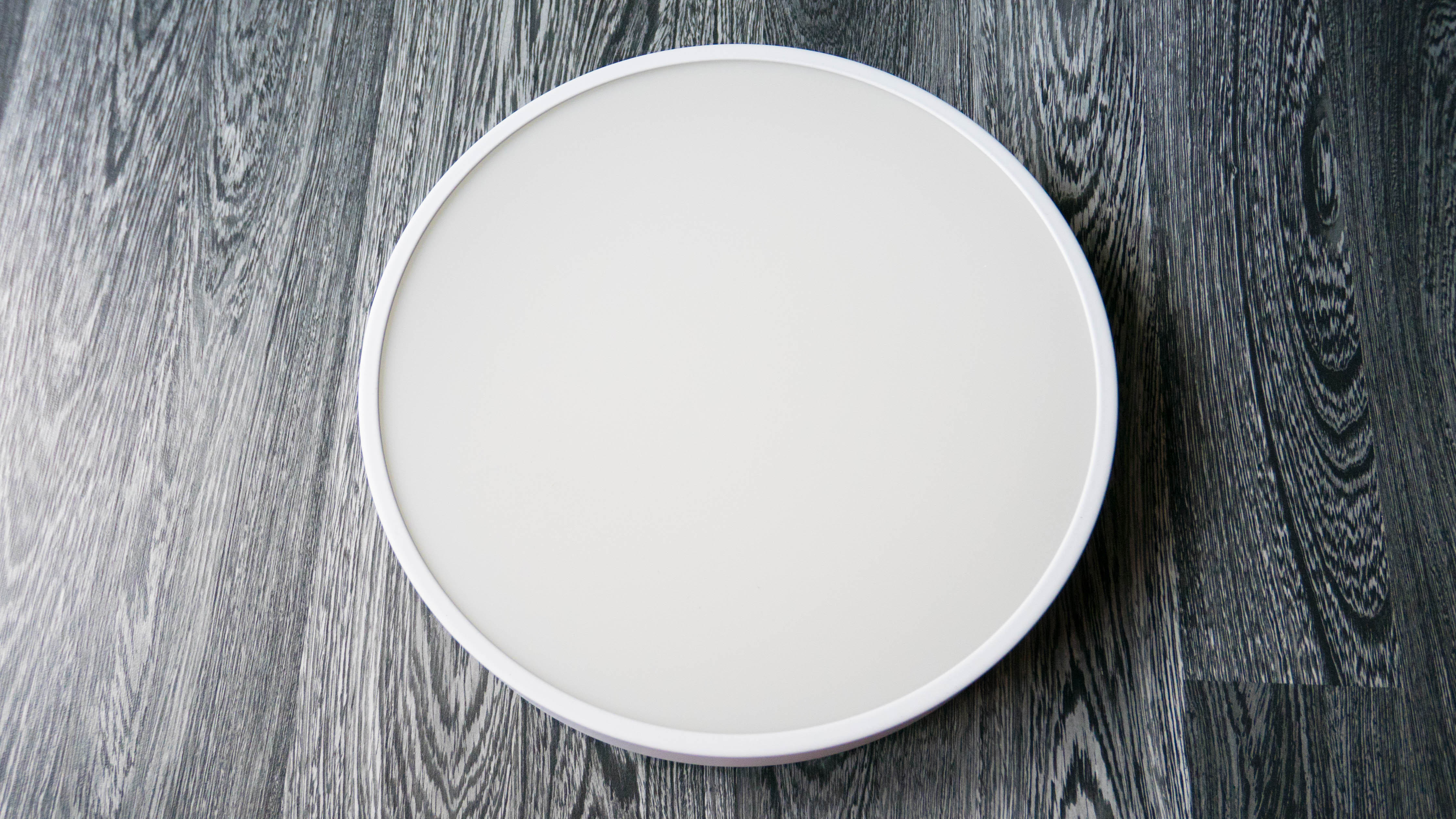

Wie ihr gut sehen könnt, ist alles ordentlich verpackt und sitzt sicher an seinem vorgesehen Ort. So sind Beschädigungen nahezu ausgeschlossen und es kommt noch hinzu, dass die Lampe einen hervorragend verarbeiteten Eindruck macht und sich wirklich wertig anfühlt. Unabhängig davon möchte ich aber auch auf die fehlende CE Kennzeichnung hinweisen!
Der erste Endruck ist also schon einmal sehr gut!

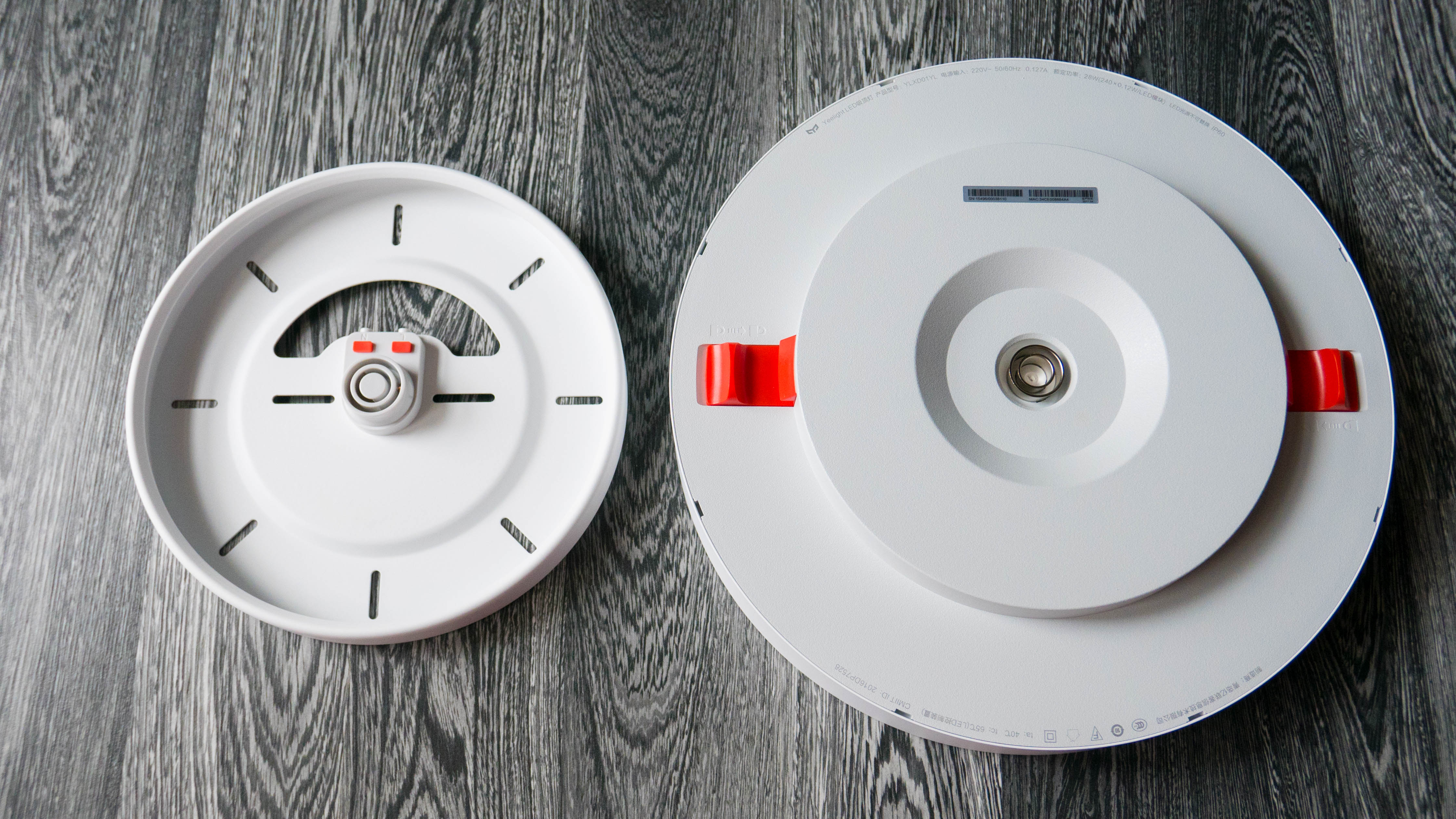

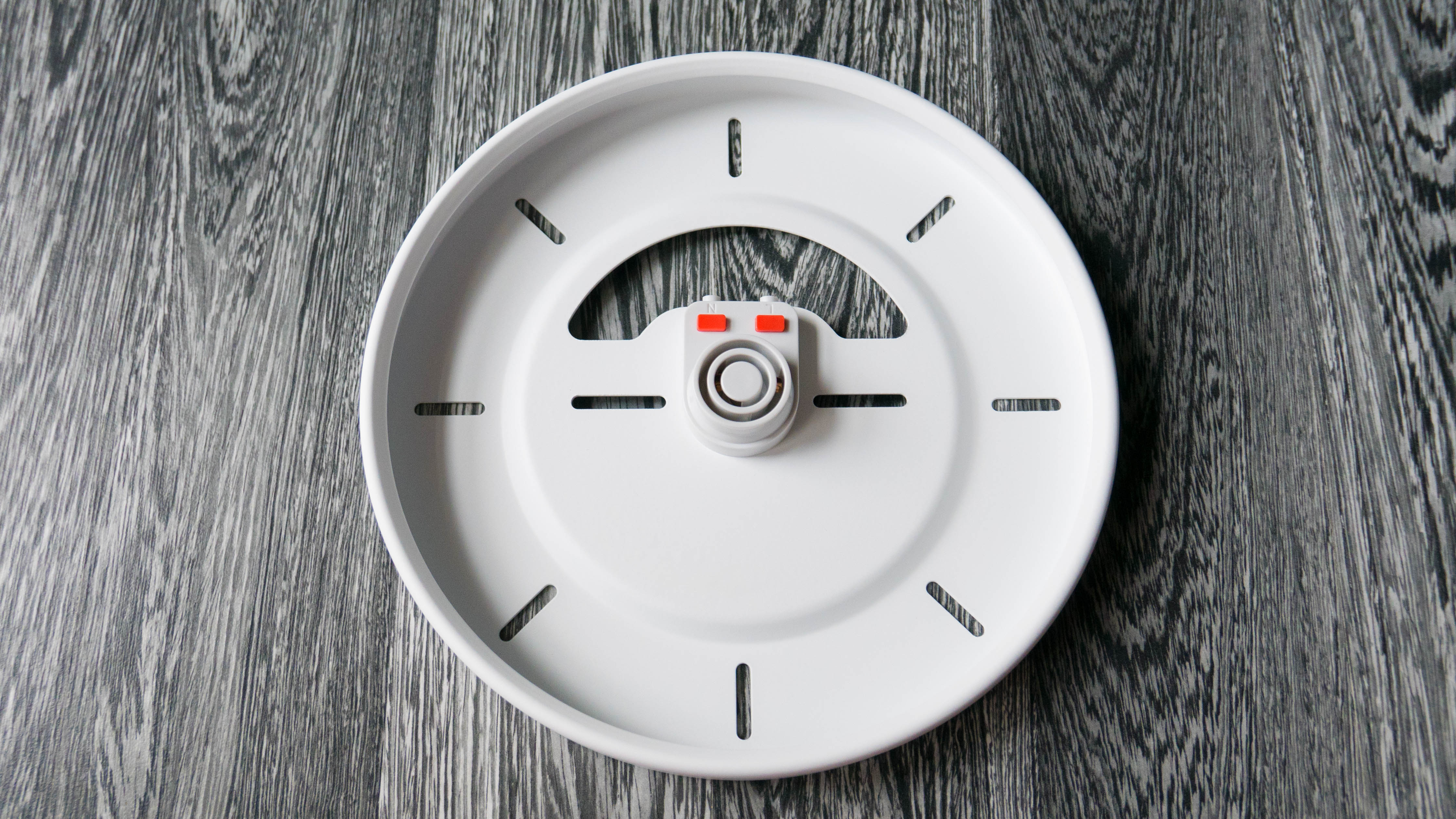

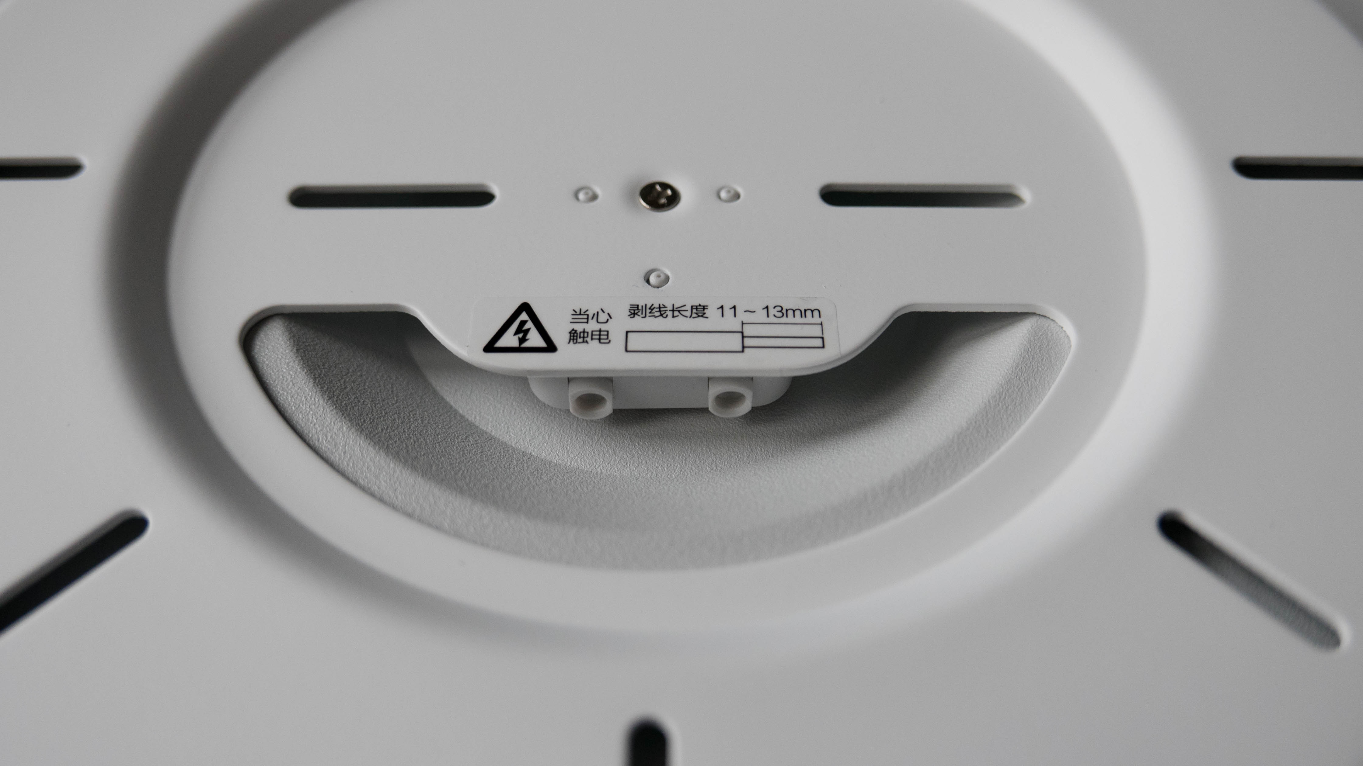

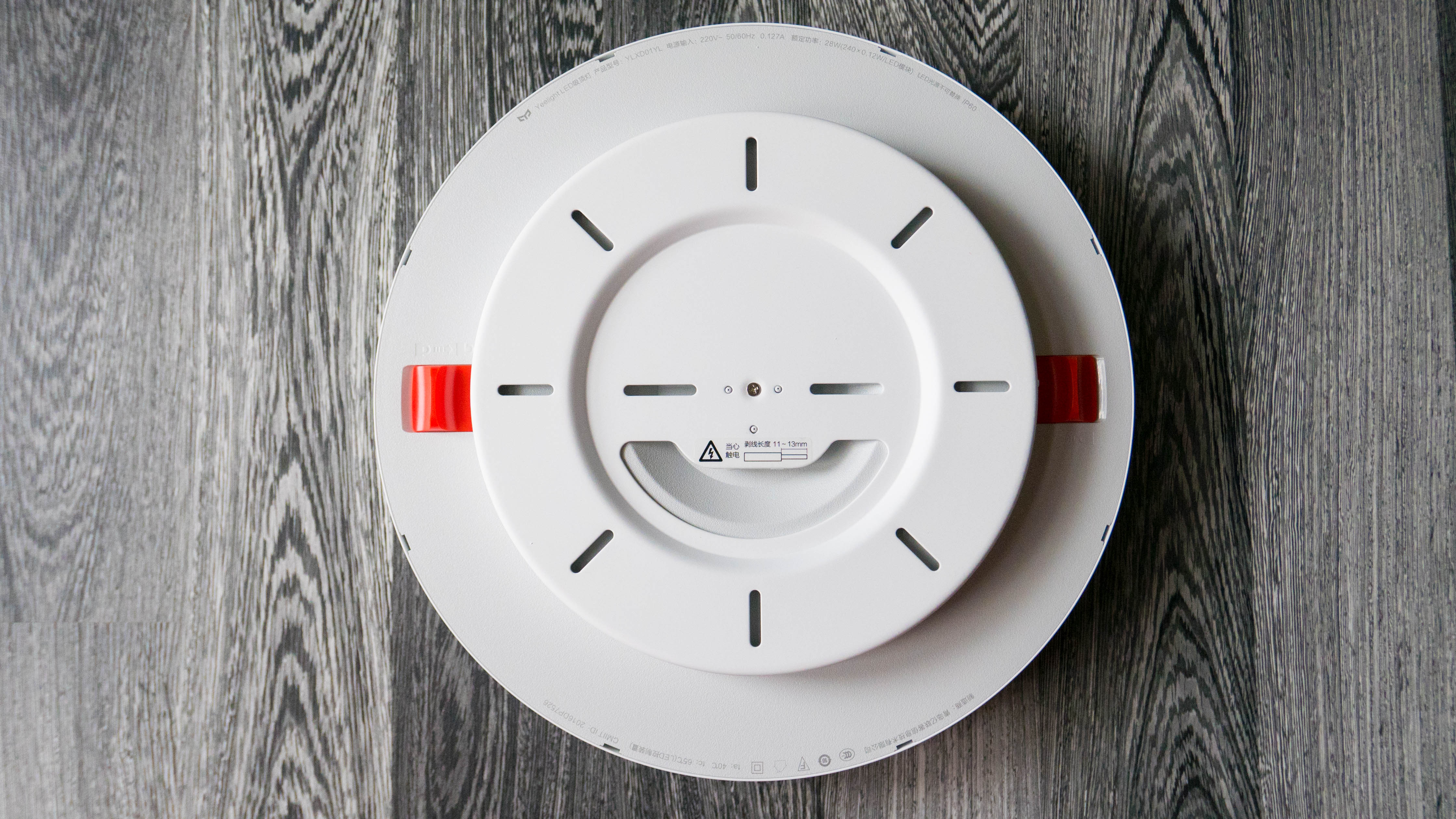

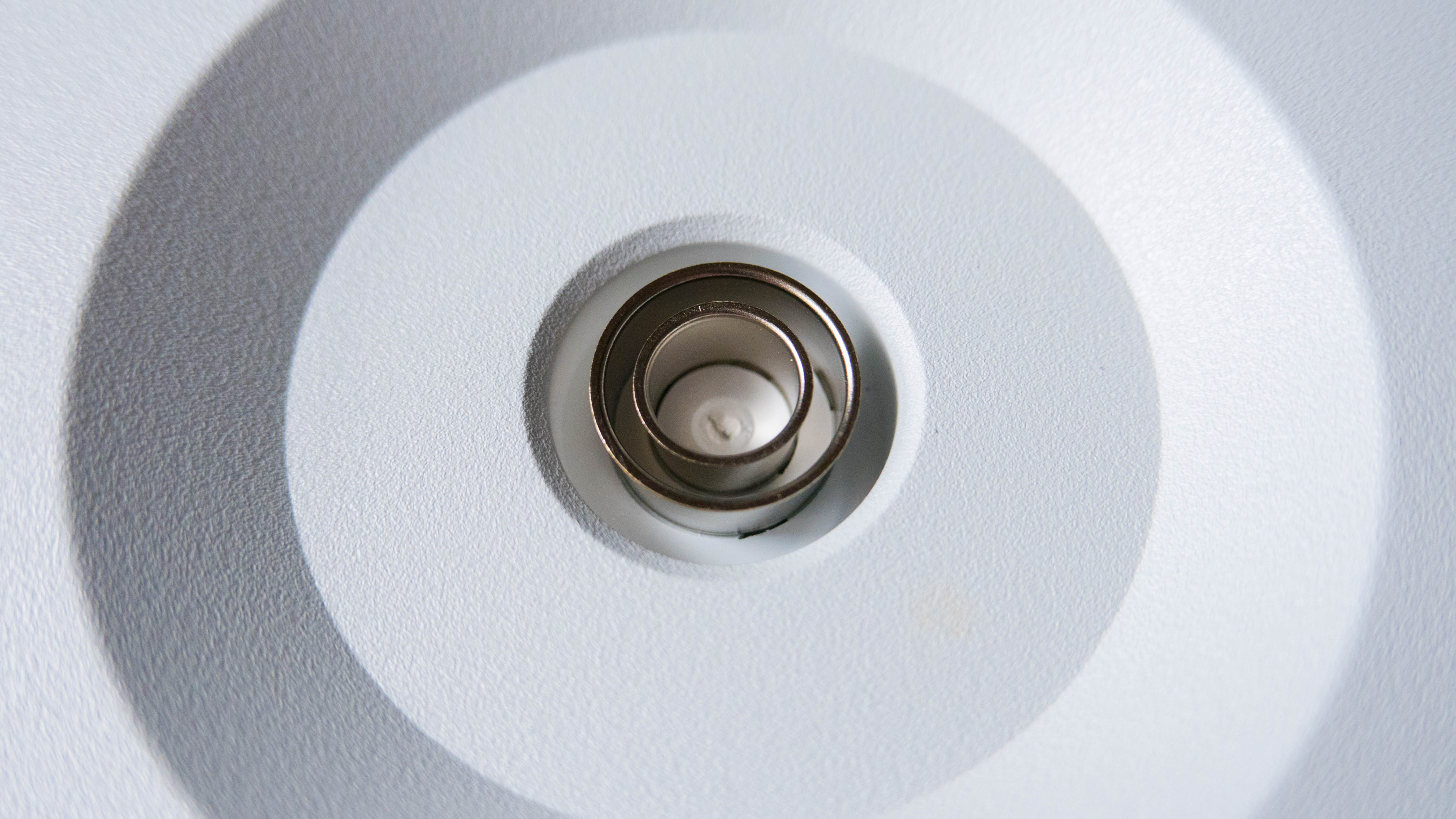

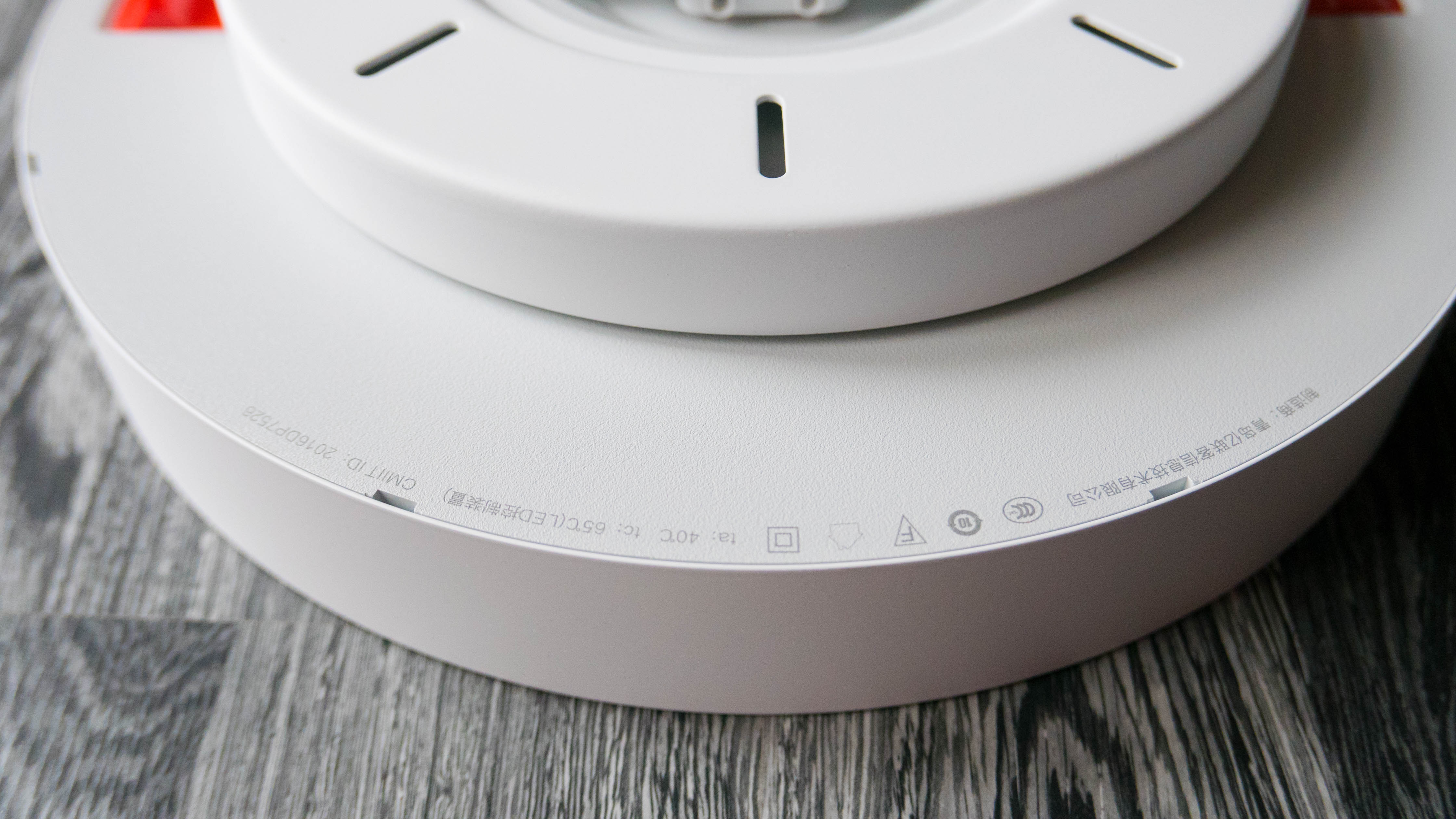

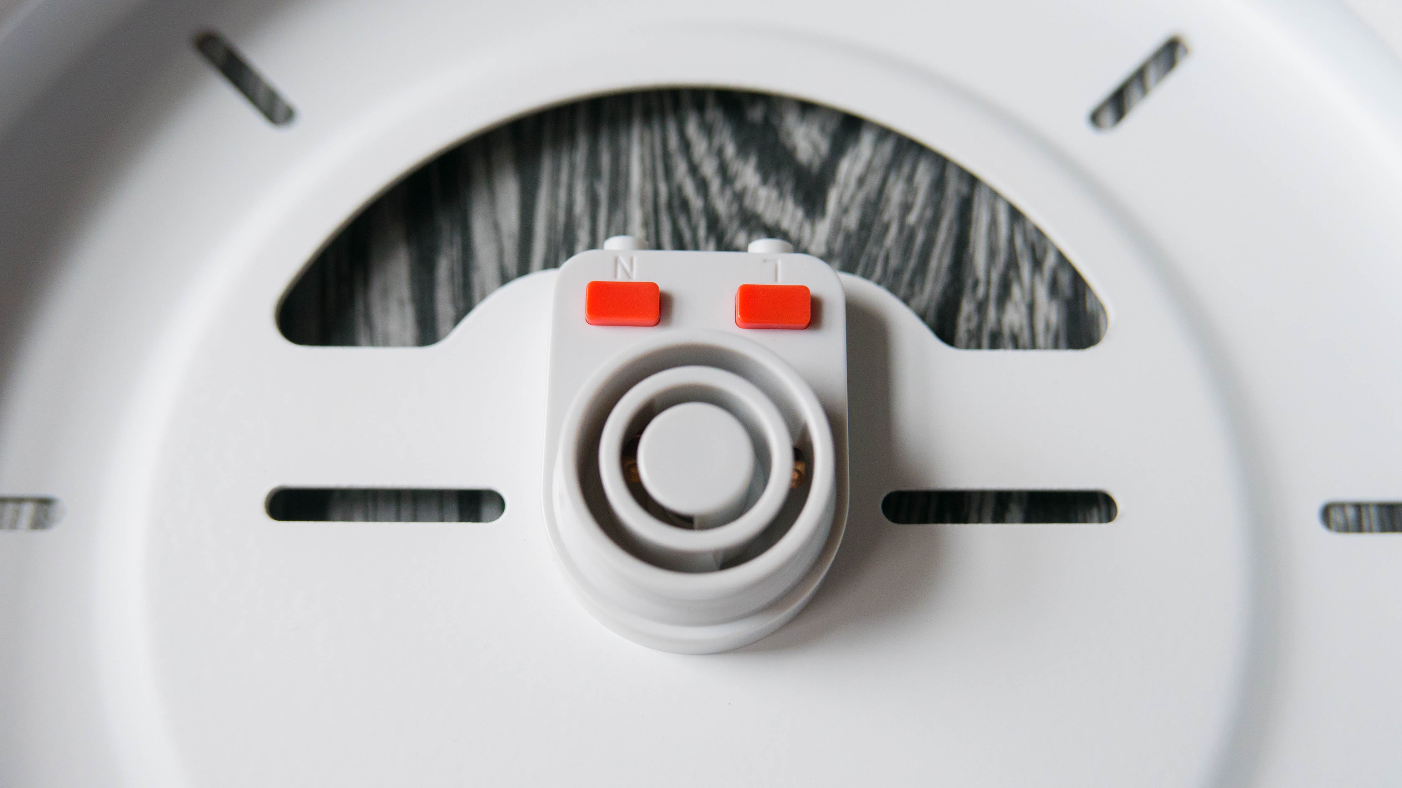

Nehmen wir nun einmal die Lampe selbst unter die Lupe und schauen uns an, wie sie aufgebaut ist. Das schöne ist, dass vor allem die Montage sehr einfach und unkompliziert von statten geht. Dies wird durch den zweiteiligen „Klickmechanismus“ erreicht. Es wird zuerst eine Platte an der Decke montiert und verkabelt und im Nachhinein die Xiaomi Yeelight LED Deckenlampe andockt. Dadurch wird auch sichergestellt, dass sie nach IP60 Standard Staubdicht ist.

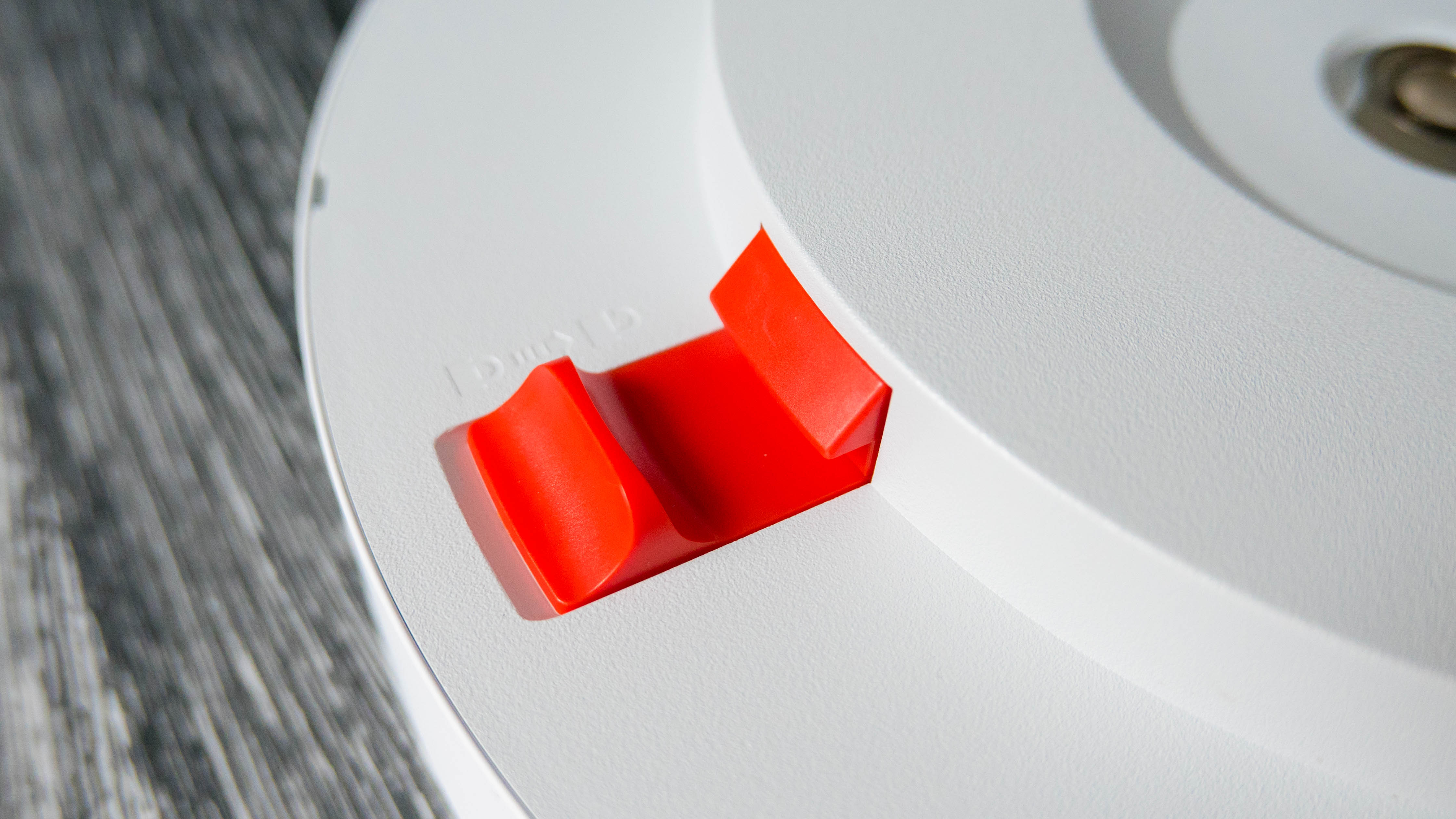

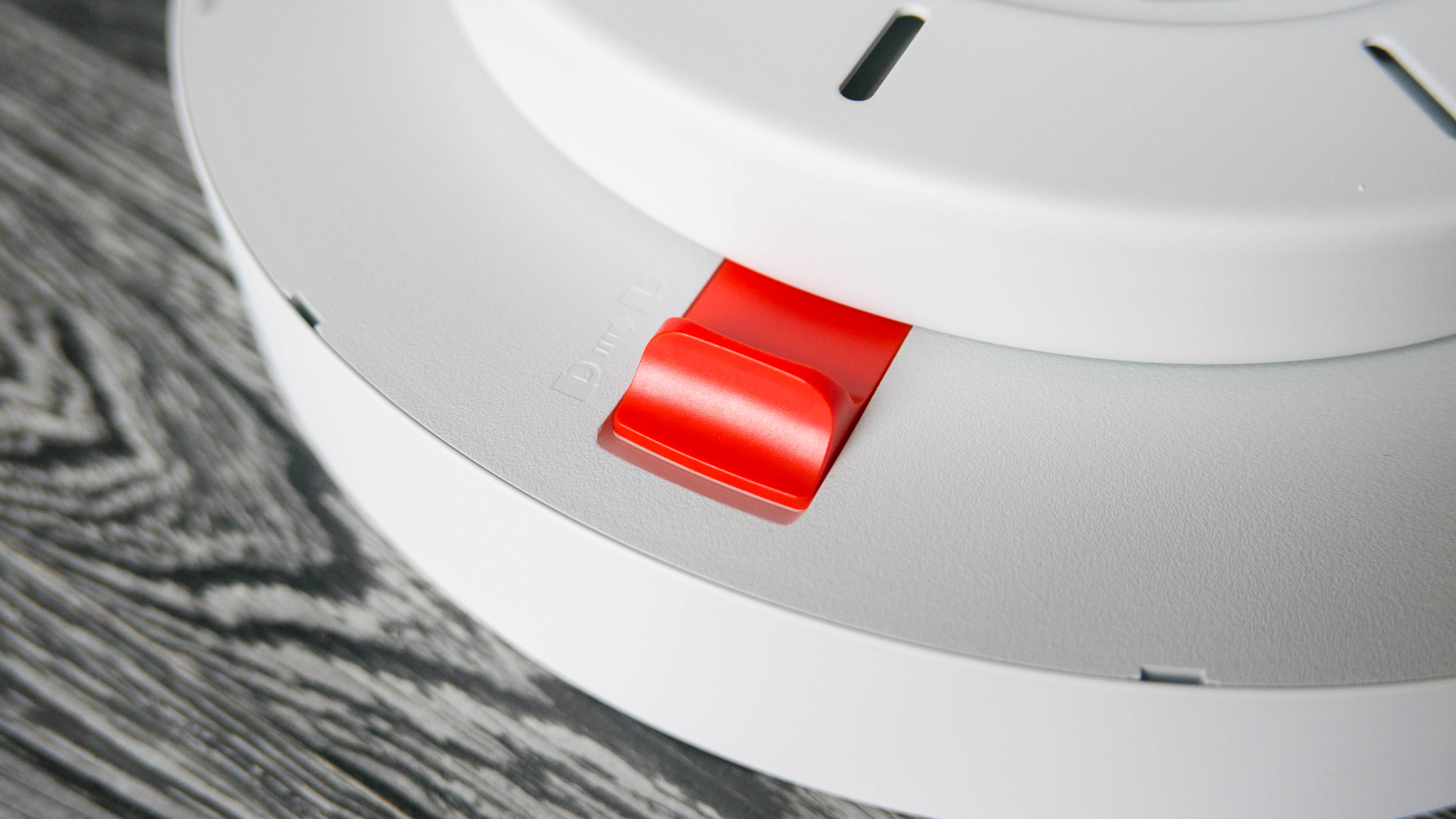

Wie man auf den Bildern gut sehen kann, ist die Verarbeitung hervorragend und lässt keine Kritikpunkte zu. Lediglich den roten Schließmechanismus hätten sie in einer anderen nicht so grellen Farbe wählen können. Dieser ist nämlich leicht sichtbar, wenn man die Xiaomi Yeelight LED Deckenlampe im Flur hängen hat und dann eine Treppe hinauf geht. So lässt sich nämlich von oben auf die Lampe blicken und den roten Klickmechanismus erkennen.
Aber das ist auch eher nörgeln auf hohem Niveau und mag andere vielleicht nicht so stören. Dennoch möchte ich auf diese Eventualität hinweisen.

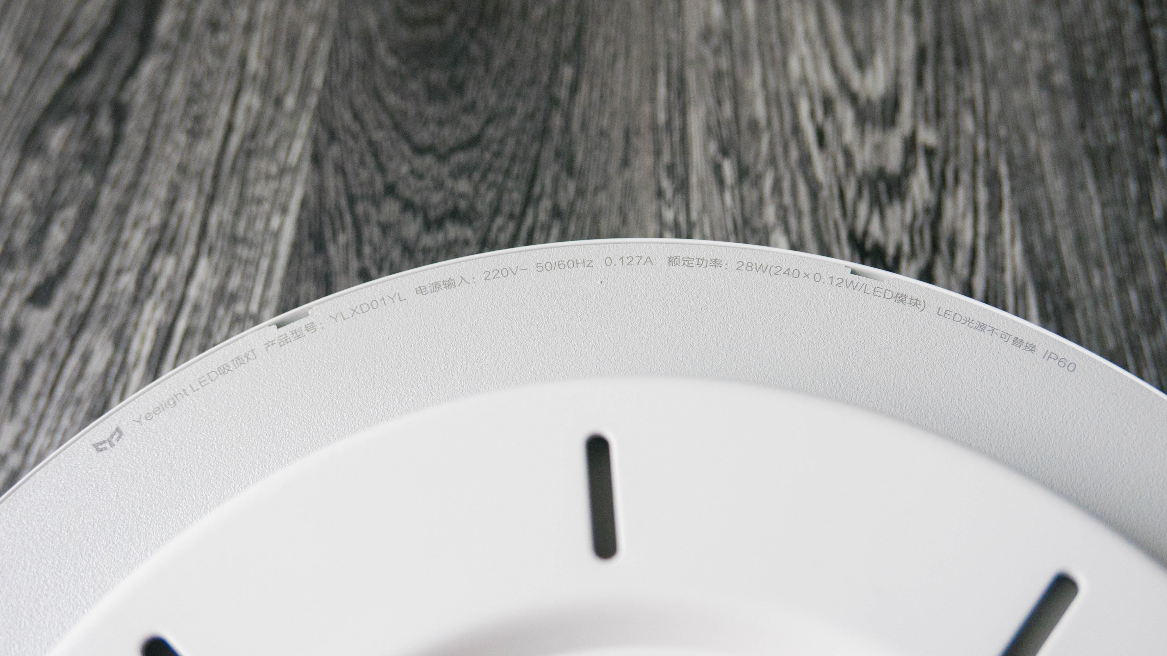

Wie oben schon angesprochen, hat die Xiaomi Yeelight LED Deckenlampe ein paar durchaus interessante technische Details zu bieten. Unter anderem den Staubschutz nach IP60 Zertifizierung. Hier aber nun noch einmal alle technischen Details übersichtlich aufgelistet.
  • Hersteller: Yeelight
  • Typ: Deckenlampe
  • LED Hersteller: Osram
  • Anzahl der LEDs: 240
  • Lichtleistung: 2000 Lumen
  • Farbtemperatur: 2700K-6500K
  • Watt: 28W
  • Volt: 220V
  • Material der Befestigung: Aluminium
  • Material der Lampe: Kunststoff
  • App Steurung
  • Dimmbar
  • WiFi
  • IP60 Staubdicht

Die Montage
Zur Montage selbst werde ich nicht viel sagen. Wichtig zu wissen ist, dass ihr hier mit Strom hantiert und dieser lebensgefährlich ist. Solltet ihr also nicht wissen, was ihr tut, zieht einen Elektroinstallateur hinzu, der euch die Xiaomi Yeelight LED Deckenlampe fachgerecht anschließt. Dies sollte er in wenigen Minuten erledigen können.
Die Montageplatte der Lampe für die Decke ist so konstruiert, dass bereits vorhandene Löcher gut genutzt werden können oder aber in freizügigem Raum neue Gebohrt werden können.

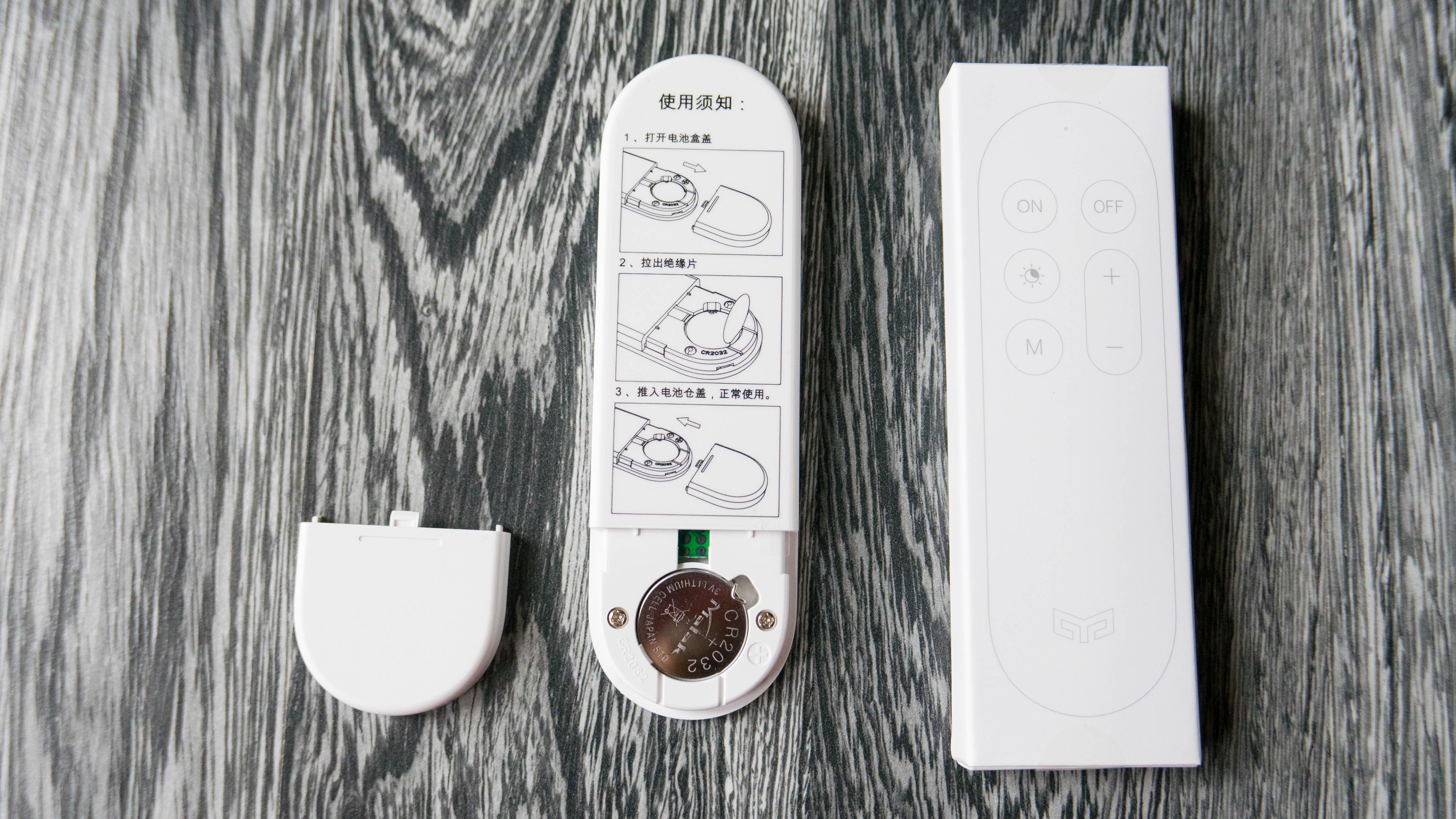

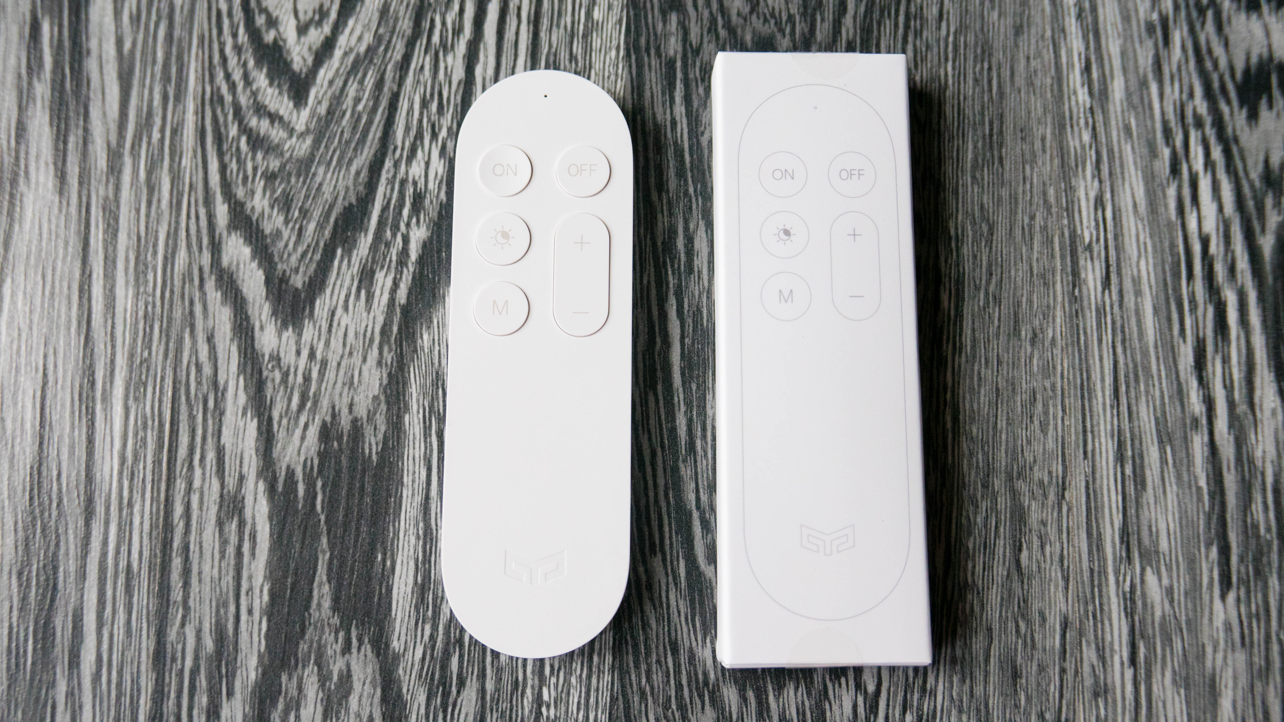

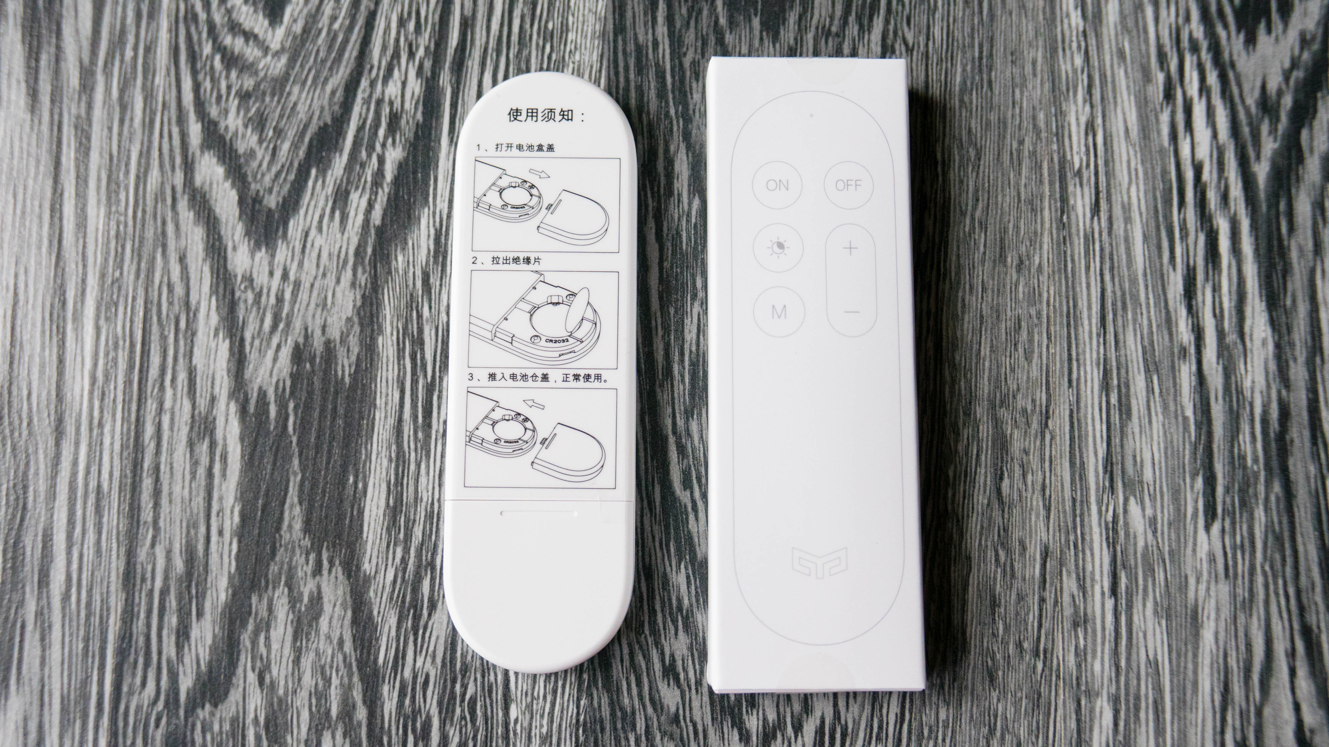

Wie der Rest bisher auch, macht die Fernbedienung ebenso einen guten Eindruck. Sie ist schlicht gehalten und fühlt sich sehr wertig an. Auch die Batterie, die zum Gebrauch benötigt wird, ist im Lieferumfang enthalten. Das Gehäuse besteht aus weißem mattem Kunststoff.
Mit Hilfe der Fernbedienung könnt ihr die Xiaomi Yeelight LED Deckenlampe dann Ein- und Ausschalten, sie dimmen, sie in einen Nachtmodus versetzen oder in der Farbtemperatur verändern. Eine Steuerung der Lampe per App ist natürlich auch möglich. Dazu komme ich aber in einem der nächsten Abschnitte.
Die Fernbedienung mit der Lampe koppeln
Wenn ihr die Fernbedienung das erste mal mit der Xiaomi Yeelight LED Deckenlampe koppeln möchtet, muss sie 5 mal ein- und wieder ausgeschaltet werden. Daraufhin fängt sie an zu blinken. Danach drückt ihr auf der Fernbedienung die Tasten M + Off. Daraufhin blinkt das kleine Licht auf der Fernbedienung, bis sie sich erfolgreich verbunden hat.

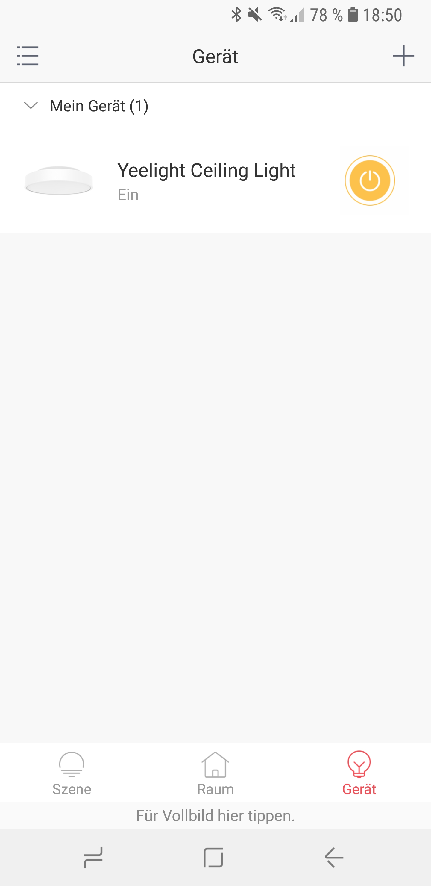

Eingerichtet wird die Lampe dann mithilfe der Yeelight App von Xiaomi. Wie genau man das macht, habe ich bereits in einem weiteren Artikel ausführlich erklärt, den ihr hier findet.
Nach der Installation habt ihr dann den vollen Funktionsumfang und könnt allerhand Einstellungen und Individuelle Szenen erstellen.

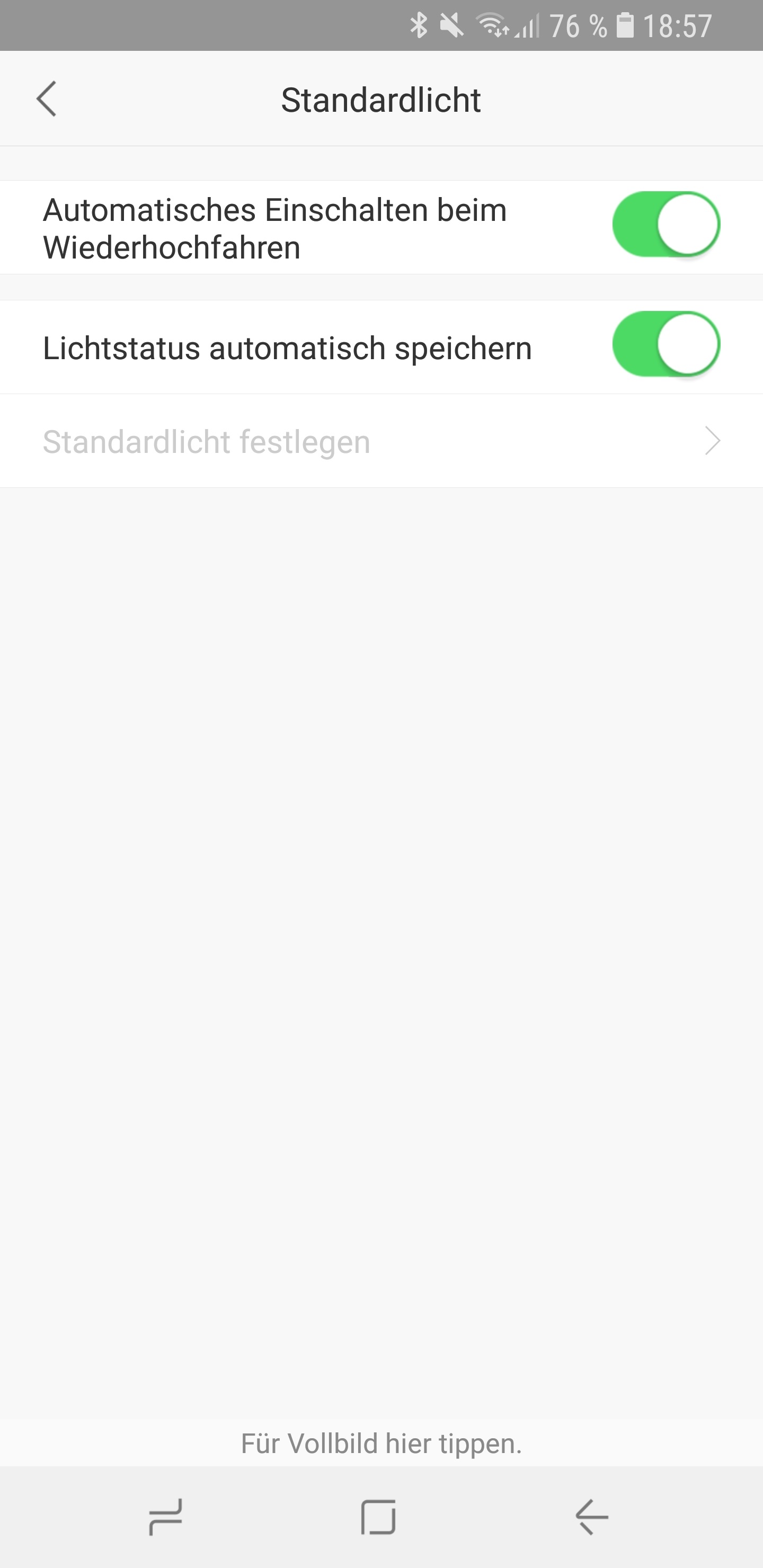

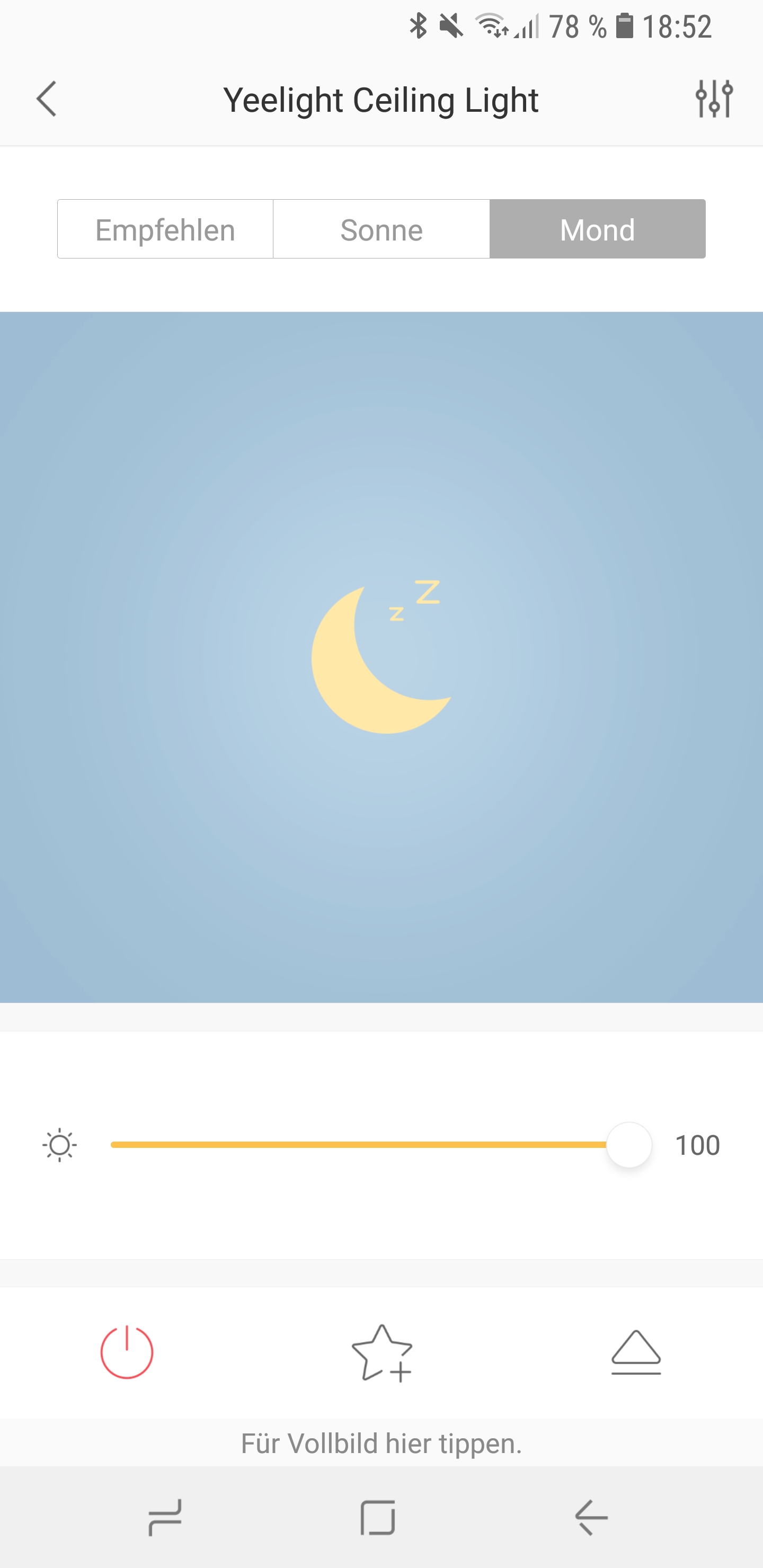

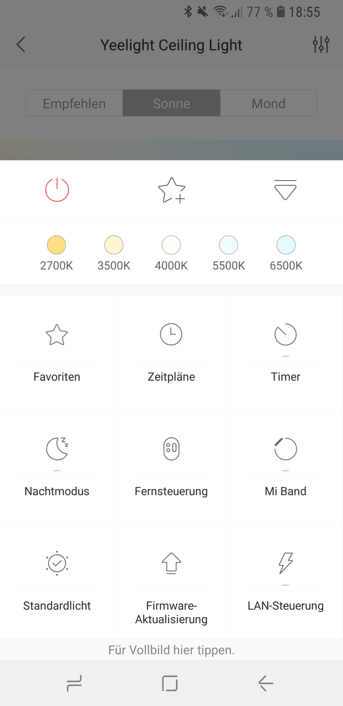

Steuerung per App

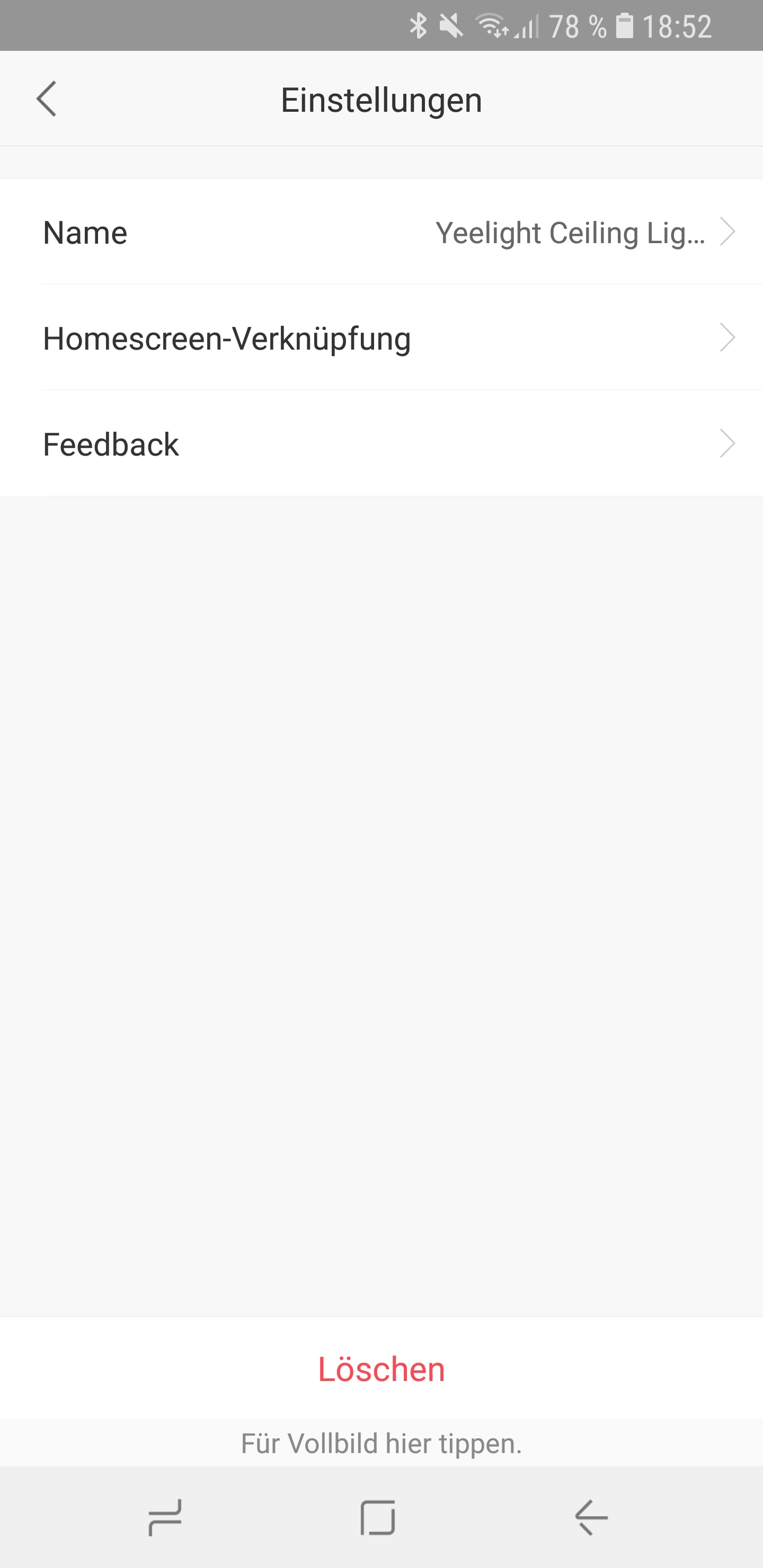

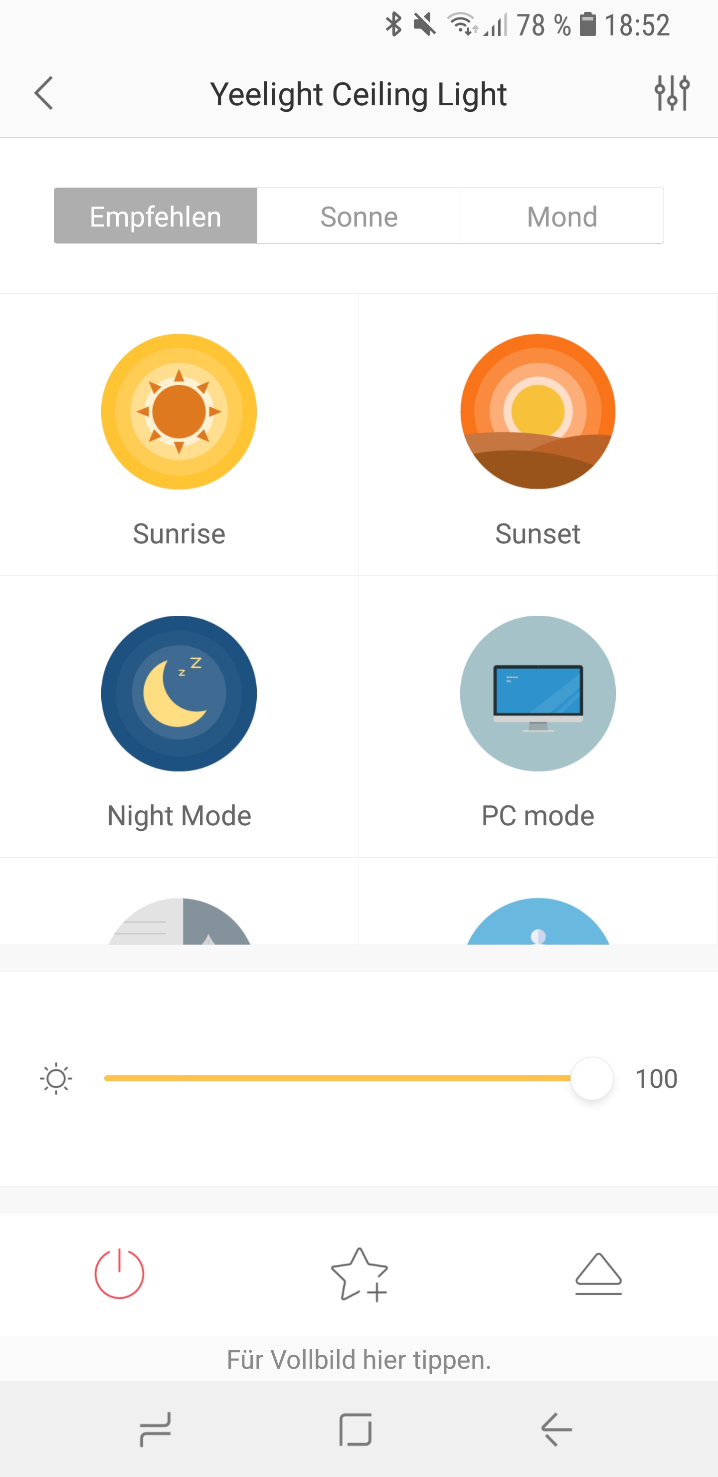

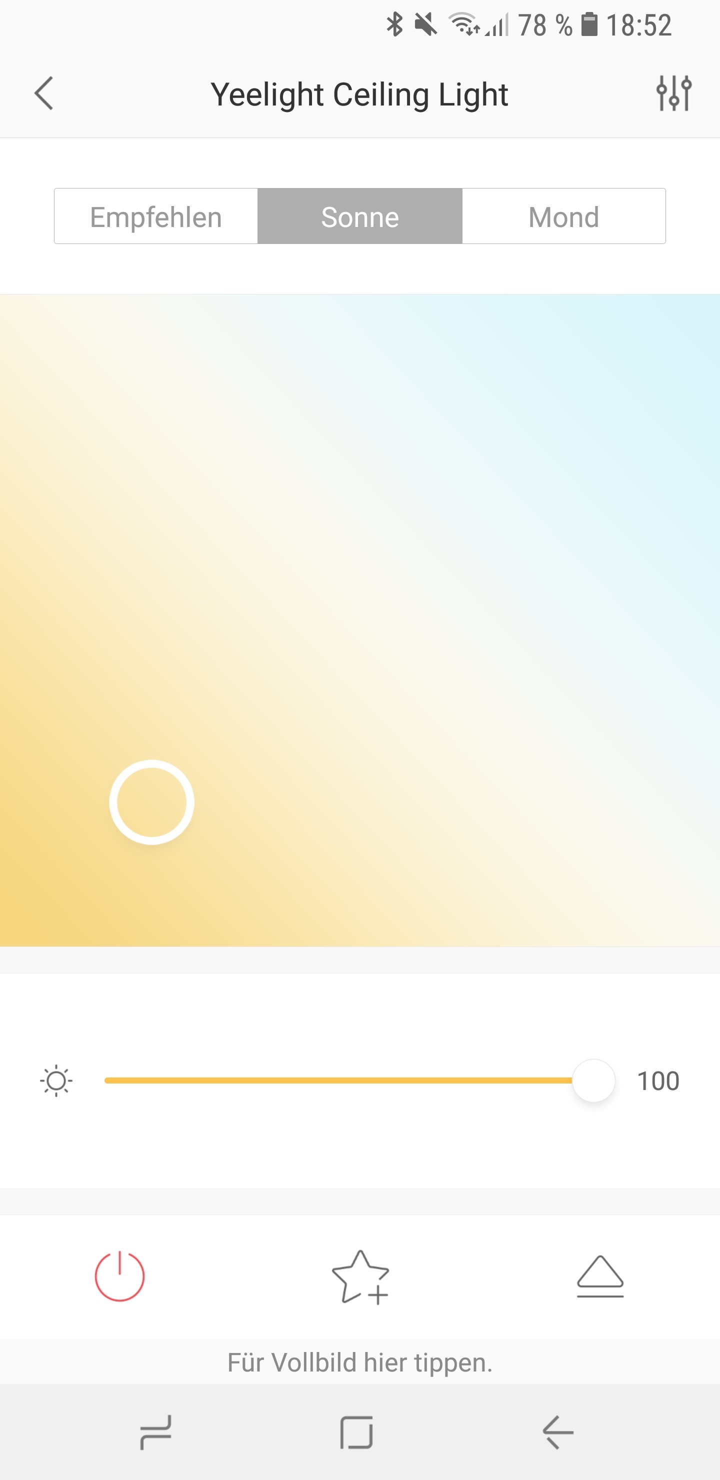

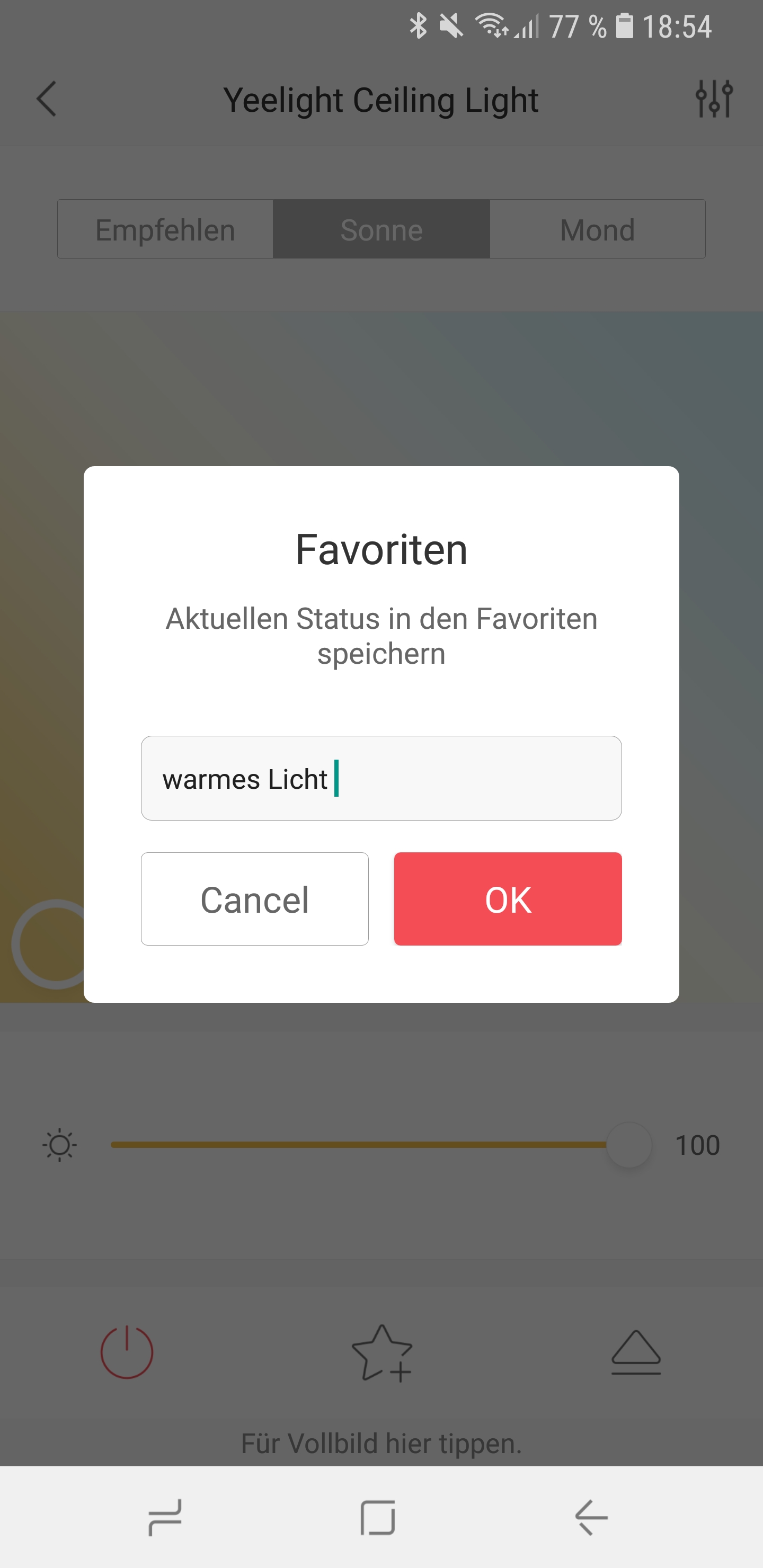

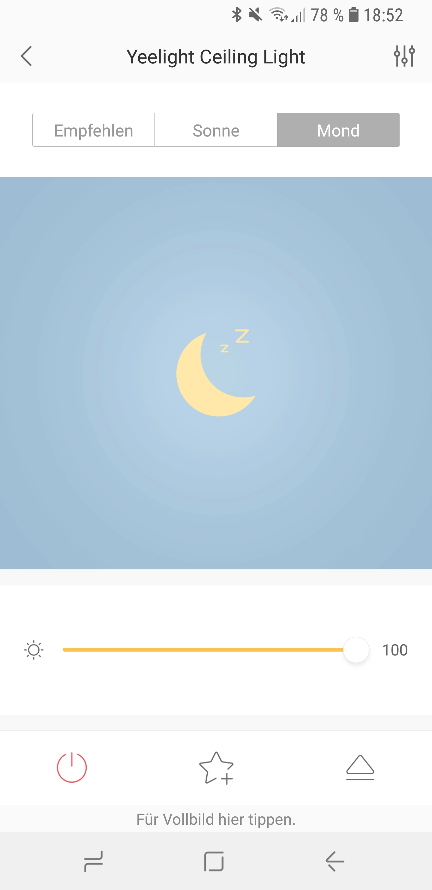

Die Steuerung der Xiaomi Yeelight LED Deckenlampe per App ist natürlich auch möglich. Wie das aussieht, seht ihr anhand der nächsten Screenshots. Außerdem seht ihr alle Optionen und Einstellmöglichkeiten! Über die App habt ihr natürlich auch die meisten Steuerungsmöglichkeiten und den größtmöglichen Funktionsumfang.

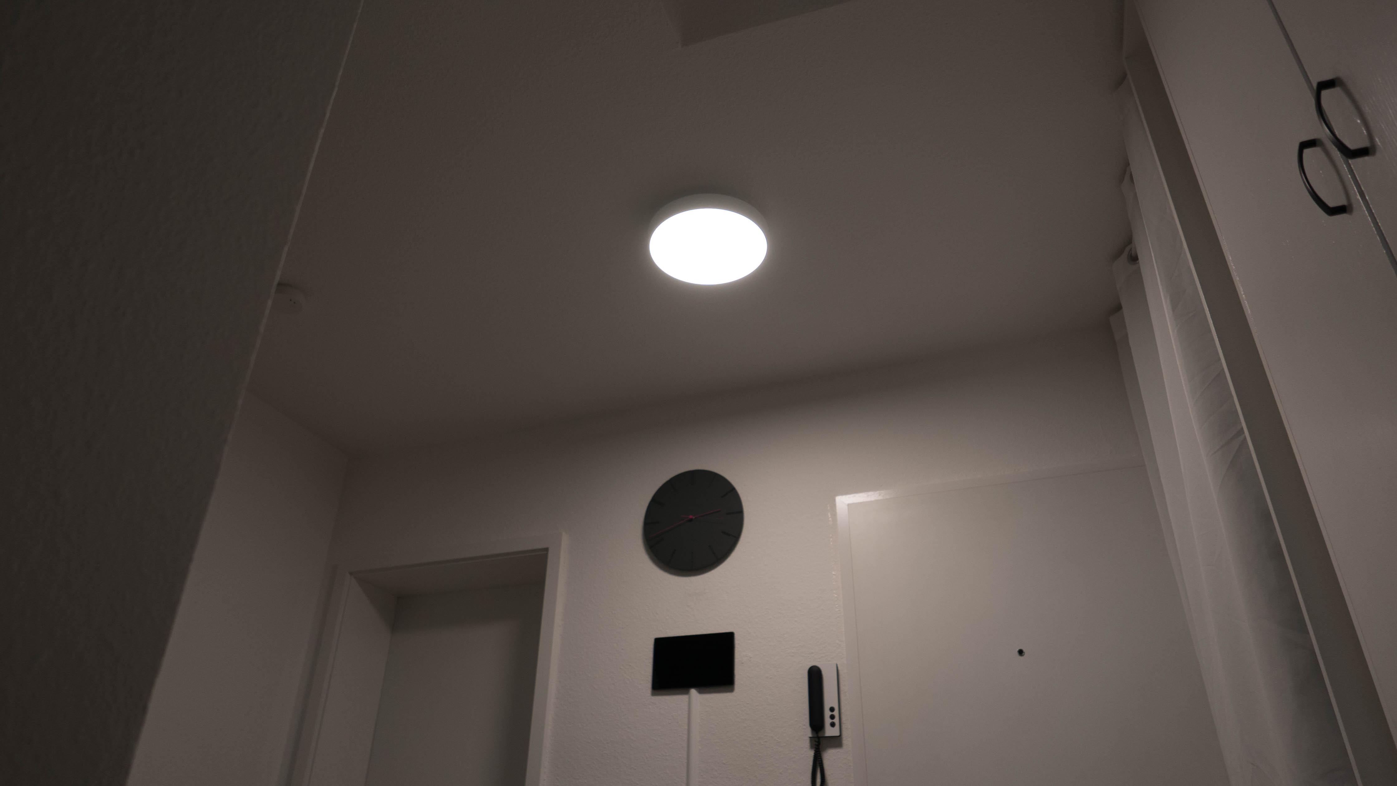

Die Farbtemperaturen und das Lichtbild

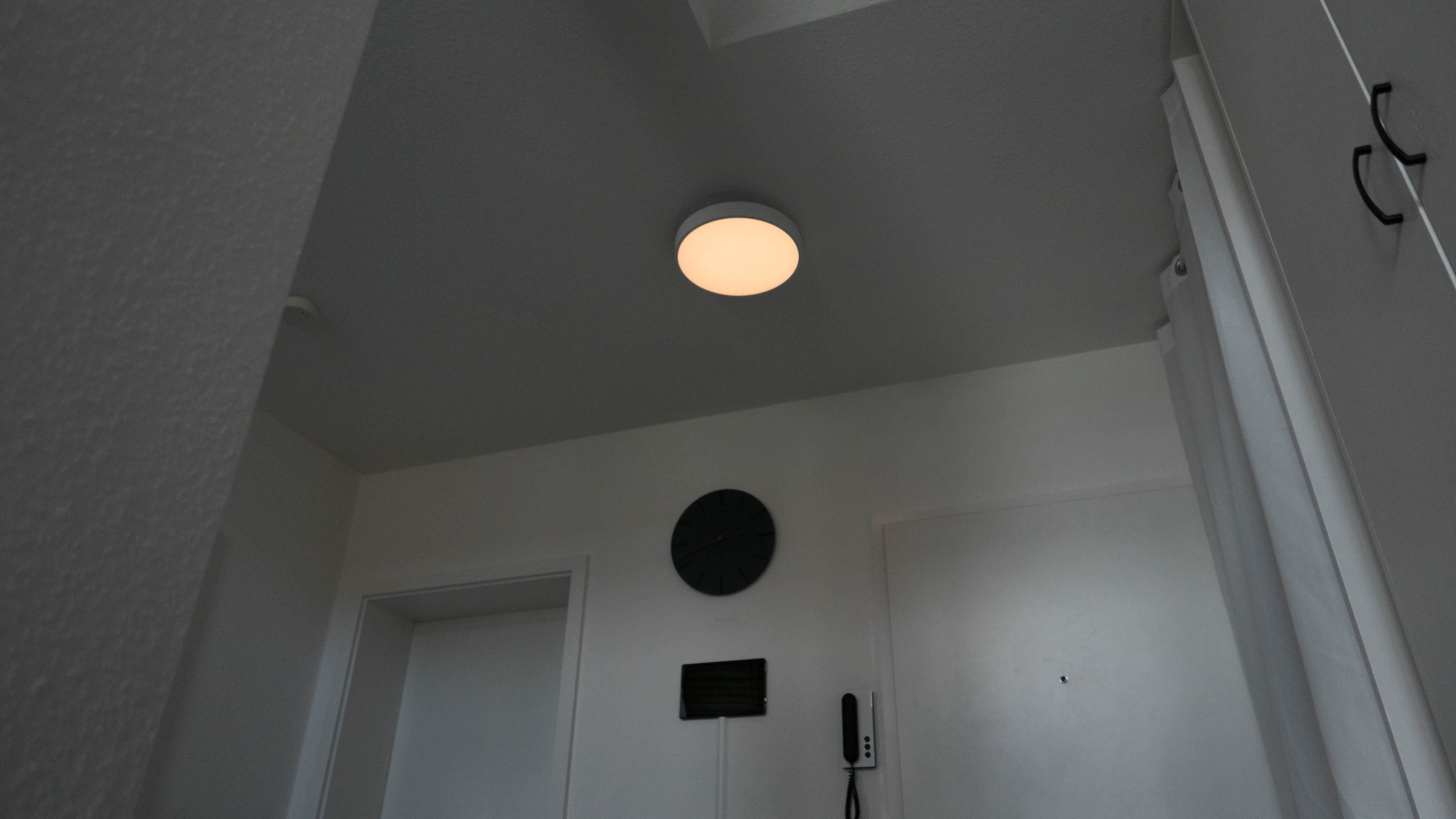

Die Xiaomi Yeelight LED Deckenlampe bietet gleich mehrere Funktionen. Man kann sie stufenlos dimmen und zusätzlich auch die Farbtemperatur verändern. So lässt sich ein Bereich zwischen 2700K und 6500K in 6 Programmen per Fernbedienung auswählen. Das 7. Bild zeigt die Lampe gedimmt. Mit Hilfe der App auf dem Smartphone lassen sich aber wirklich alle erdenklichen Szenarien einstellen und realisieren. Auch die Lieblings-Farbtemperatur kann man so abspeichern, die dann nach Benutzung des „normalen“ Lichtschalters wieder erscheint.
Die folgenden Bilder wurden ohne automatischen Weißabgleich gemacht, um möglichst naturgetreu die Farbwerte wiedergeben zu können.
