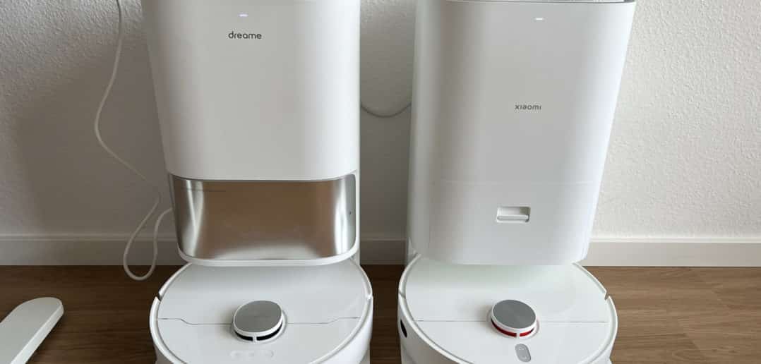

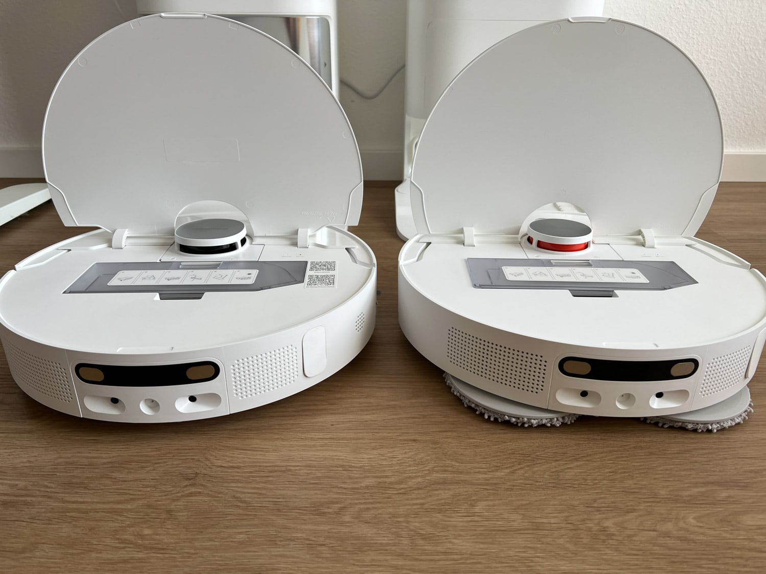

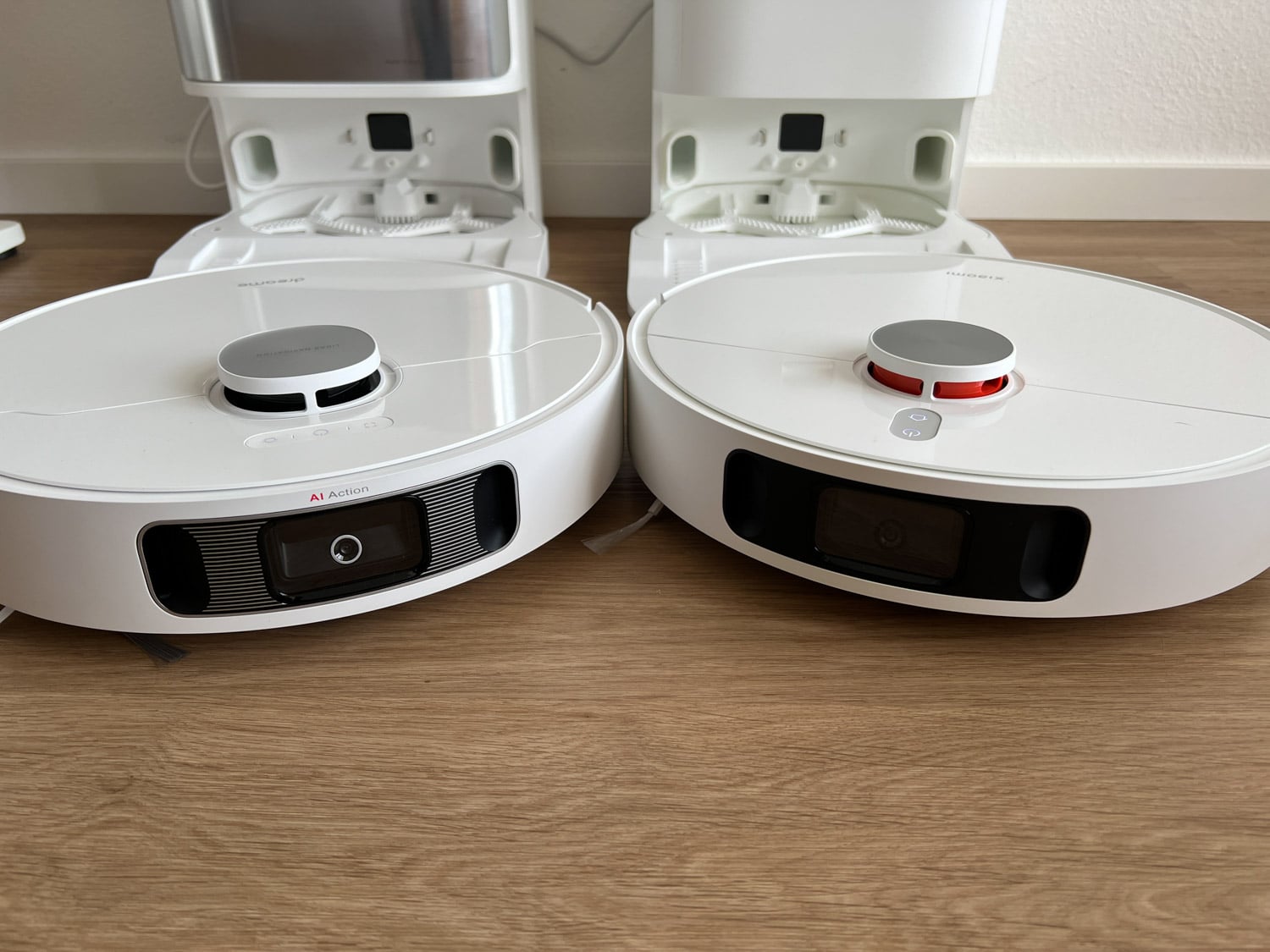

Wie du erkennen kannst, handelt es sich bei beiden Robotern um weiße und runde Geräte, die sich ein klein wenig unterscheiden. Beim Dreame L10s Ultra (links im Bild) sind die Bedienelemente etwas anders angeordnet und der Laserturm ist nicht ganz Rund. Beim Xiaomi X10+ hingegen ist dieser ganz rund und mit einem orangefarbenen LiDAR-Scanner ausgestattet, statt einem schwarzen. Was jedoch identisch ist, ist die Obstacle Avoidance in der Front. Zwar ist die vom Dreame L10s Ultra mit weißen Zierelementen verziert, die Technik dahinter ist jedoch vollständig identisch.
- Die Front sieht anders aus, ist aber gleich aufgebaut

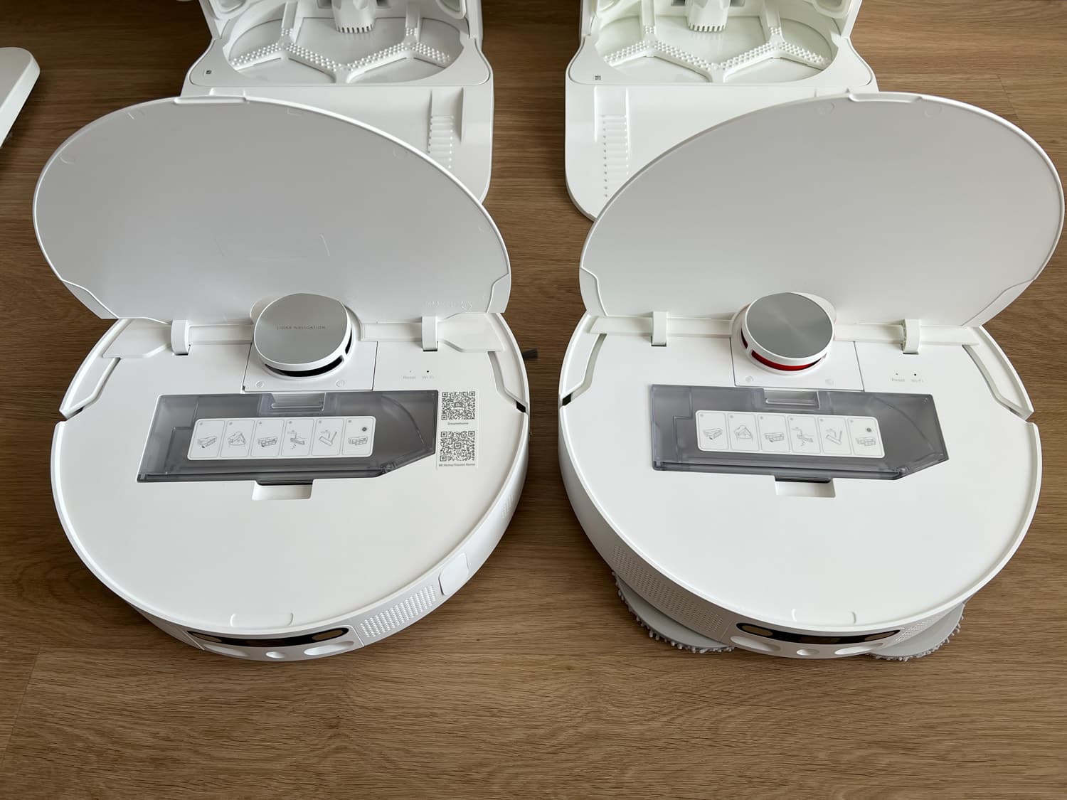

Aufgeklappt sind sie fast gleich

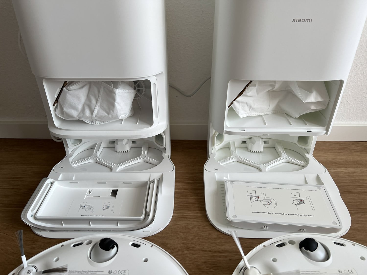

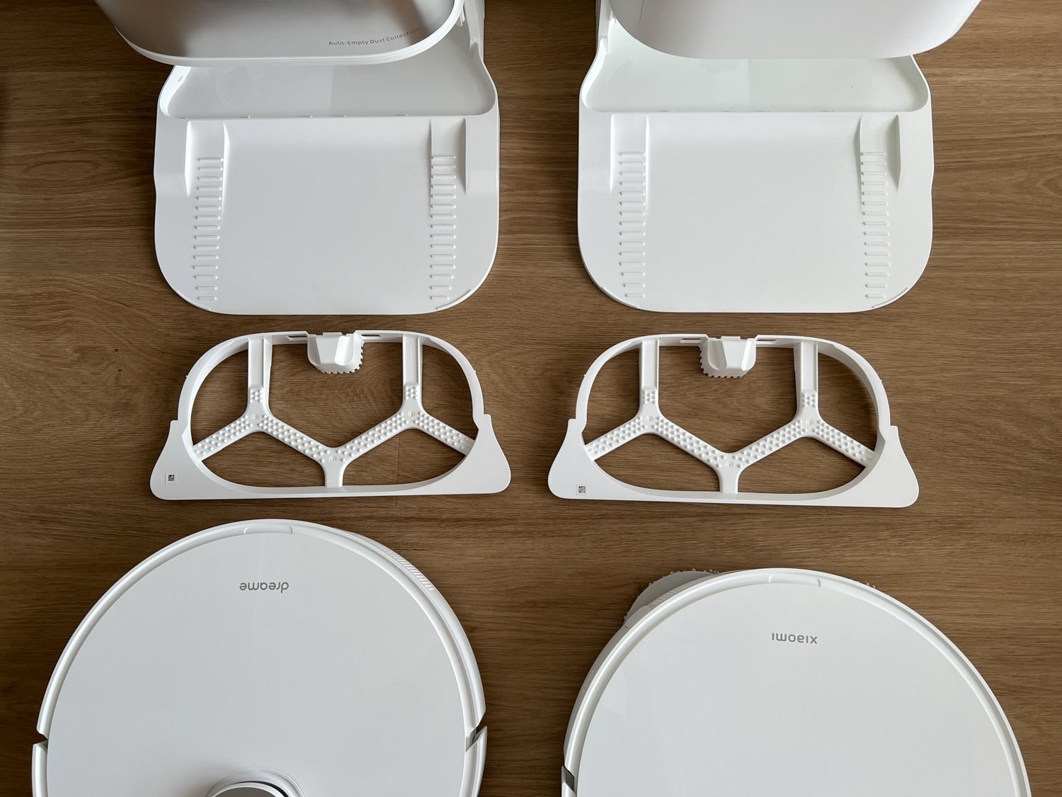

Auf der Rückseite der Roboter erkennt man wiederum überhaupt keinen Unterschied. Sowohl die Aussparungen als auch die Ladekontakte oder auch Luftauslässe sind identisch. Unter der Haube kommt einem keine andere Überraschung entgegen. Die verbauten Staubbehälter sind gleich und lassen sich sogar untereinander tauschen. Der Dreame L10s Ultra hat hier nur kleine Aufkleber, die zur App führen aufgebracht. Auch die WiFi-LED und der Resetknopf sind an gleicher Stelle.
- Das Heck ist so gut wie identisch
- Die Staubbehälter lassen sich sogar untereinander austauschen

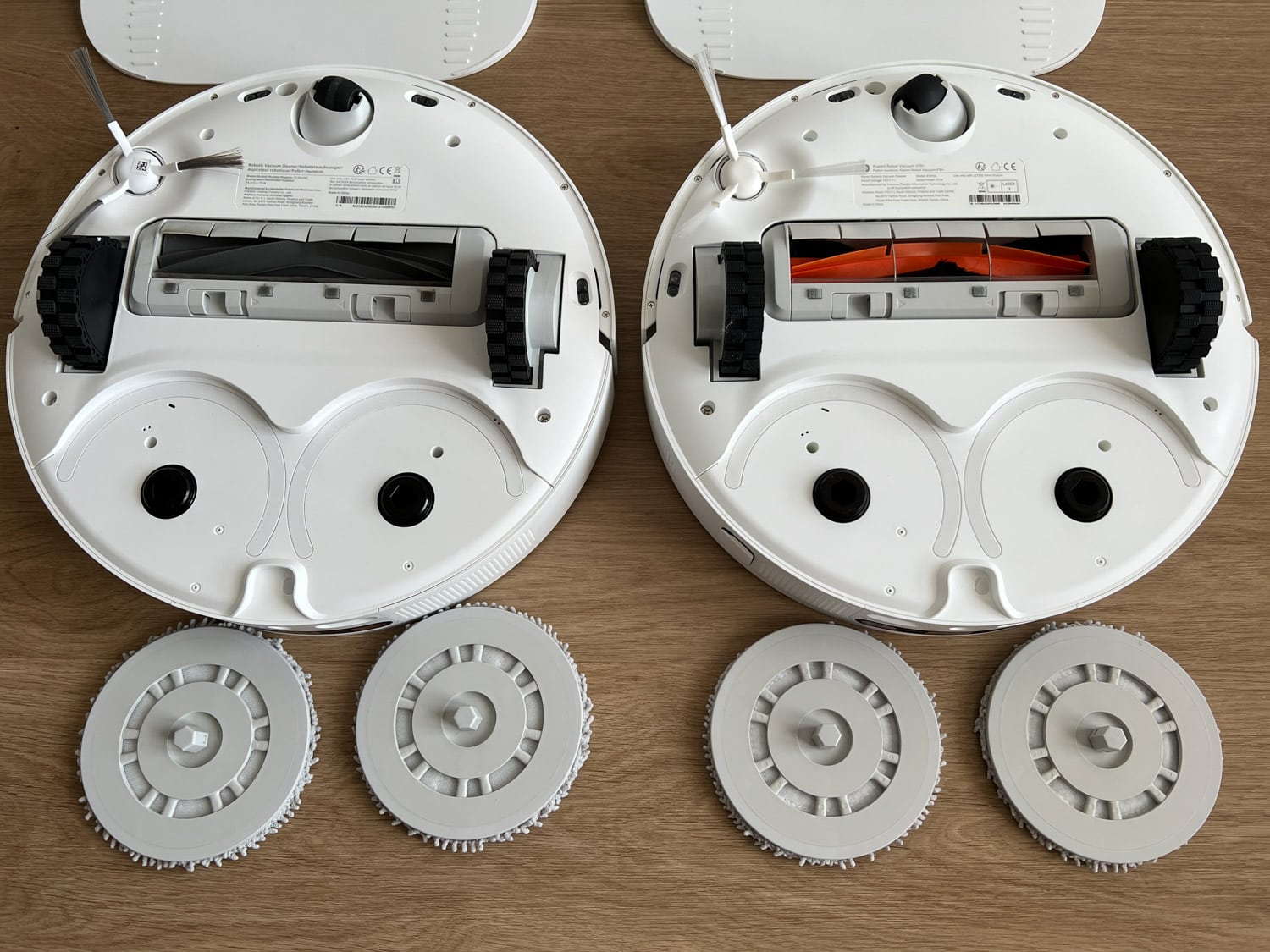

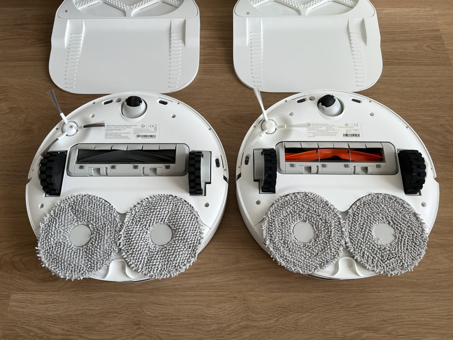

Die Bodenbürsten sind verschieden
Auf der Unterseite kommen dir dann schon wieder neue Unterschiede entgegen, die bis auf die Hauptbürste jedoch marginal sind. Der Dreame L10s Ultra besitzt im Gegensatz zum Xiaomi X10+ eine voll gummierte Hauptbürste. Diese ist gerade in Haushalten mit Tieren oder herumliegenden langen Haaren ein Vorteil, da diese sich nur schwer an ihr aufwickeln. Der Xiaomi X10+ besitzt eine Kombibodenbürste aus Gummilamellen und Borsten. Die Borsten sind bei diesem Gerät überaus weich. Beide bürsten lassen sich nicht austauschen, da man erkennen kann, dass der Xiaomi X10+ kleine Drähte in der Rollenabdeckung besitzt und der Dreame L10s Ultra nicht. Jedoch sollte das Problem mit einem Seitenschneider ebenfalls gelöst sein, stellt jedoch nicht Sinn der Sache dar. Die rotierenden Wischmopps sind bei beiden Geräten identisch und können untereinander ausgetauscht werden. Auch das Material der Mopps ist identisch. Beide Saug-Wischroboter verfügen über eine Seitenbürste, die sich nur leicht in der Farbe unterscheiden.
- Die Wischmopps sind identisch
- Der Dreame L10s Ultra besitzt eine andere Bürste

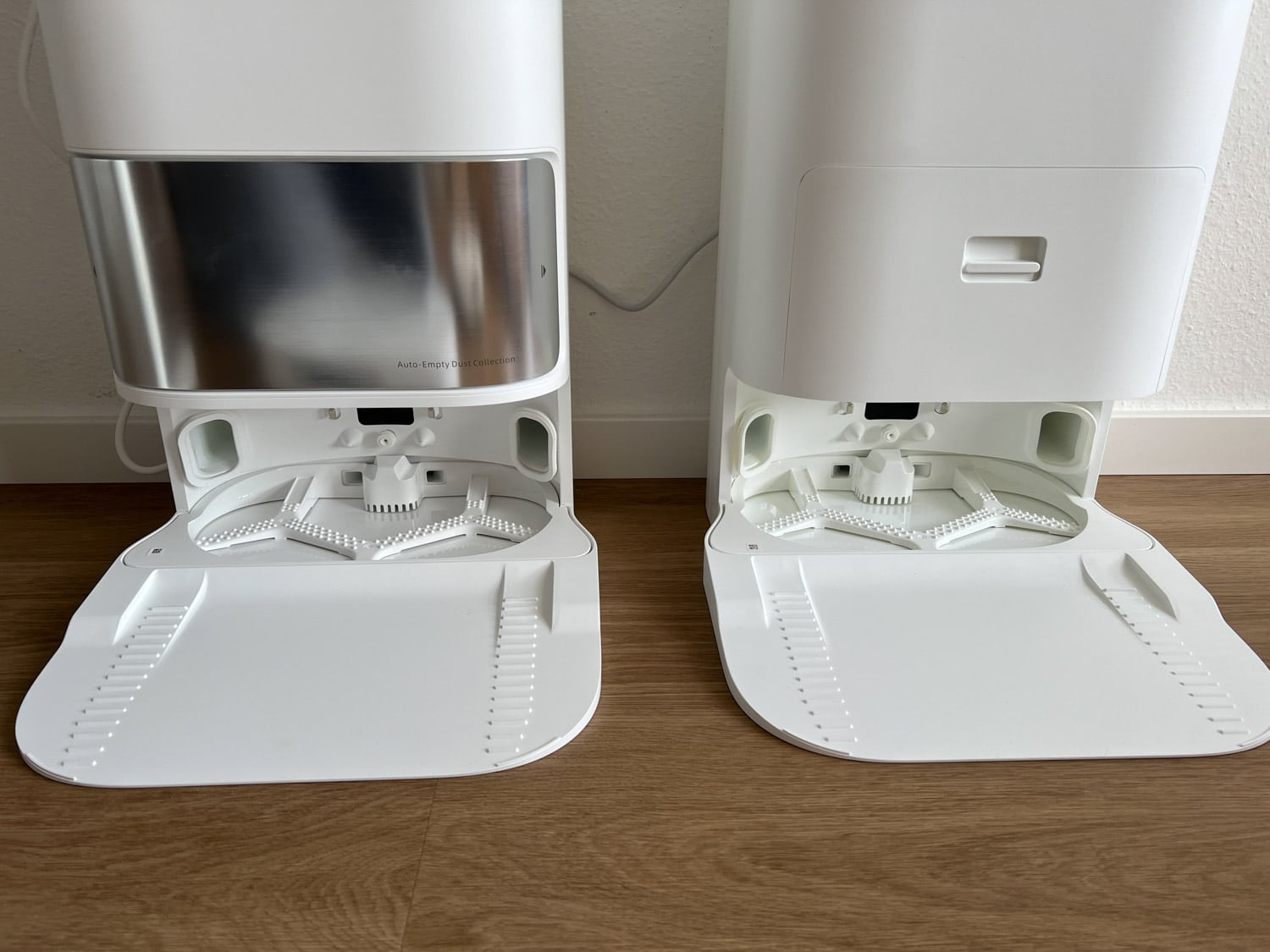

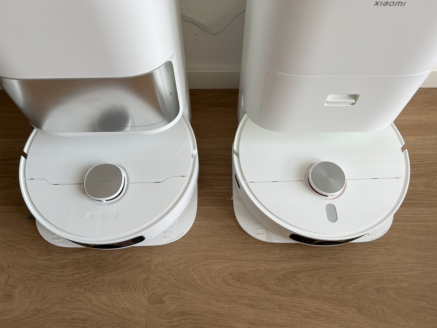

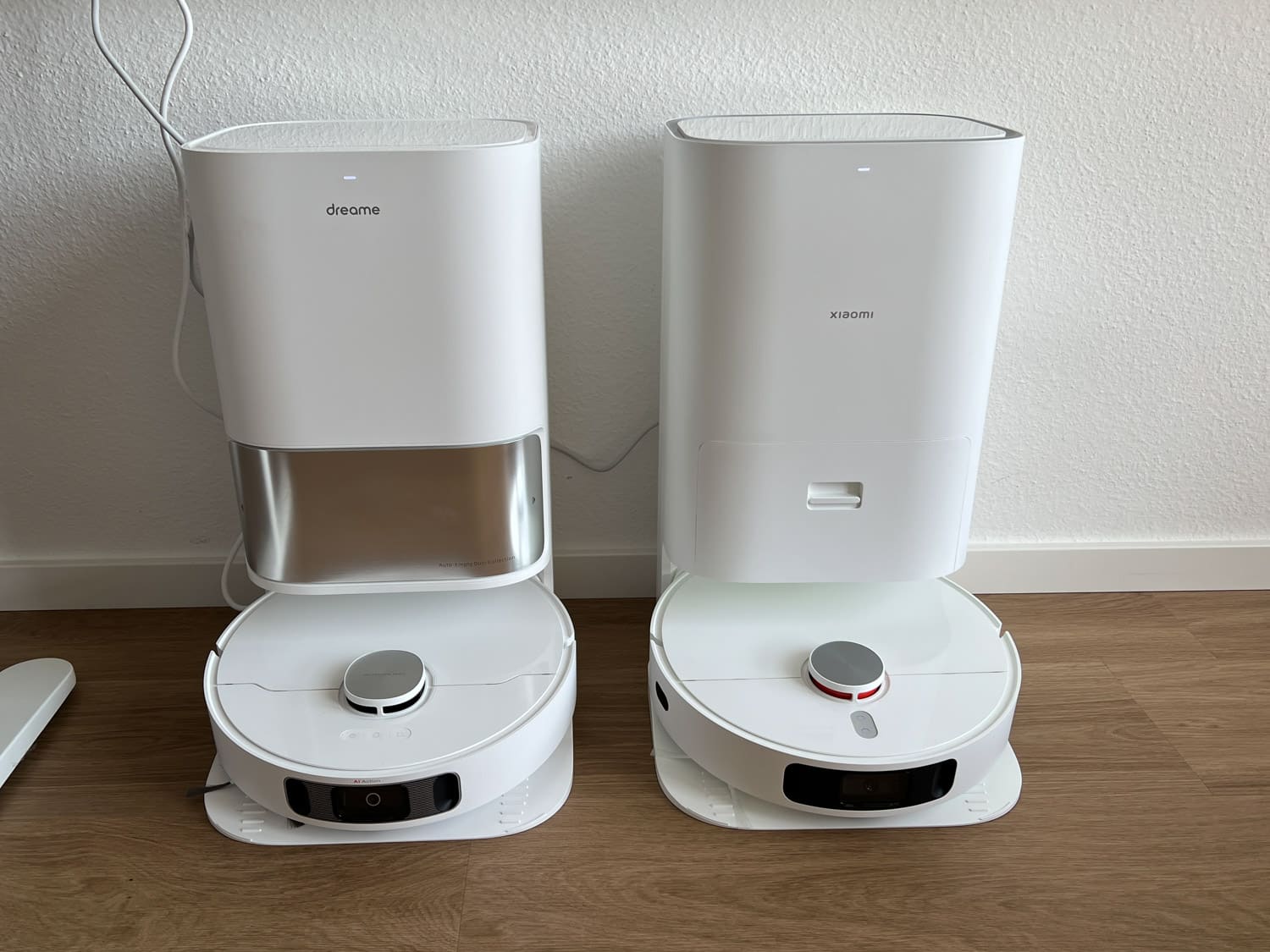

Hier erkennt man den größten Unterschied. Die Abdeckung der Absaugstation in der Reinigungstation ist gänzlich anders. Beim Dreame L10s Ultra lässt sich die glänzend silberne Abdeckung über Magnete abziehen und beim Xiaomi X10+ muss man den Schalter betätigen. Hinter den Abdeckungen wiederum sieht alles identisch aus und ist es auch. Selbst die Staubbeutel lassen sich untereinander austauschen und in die jeweilige andere Station einsetzen.
- Von vorn ist nur die eingelassene Abdeckung der Absaugstation anders
- Auch hier ist alles identisch
- Die Staubbeutel lassen sich untereinander wechseln

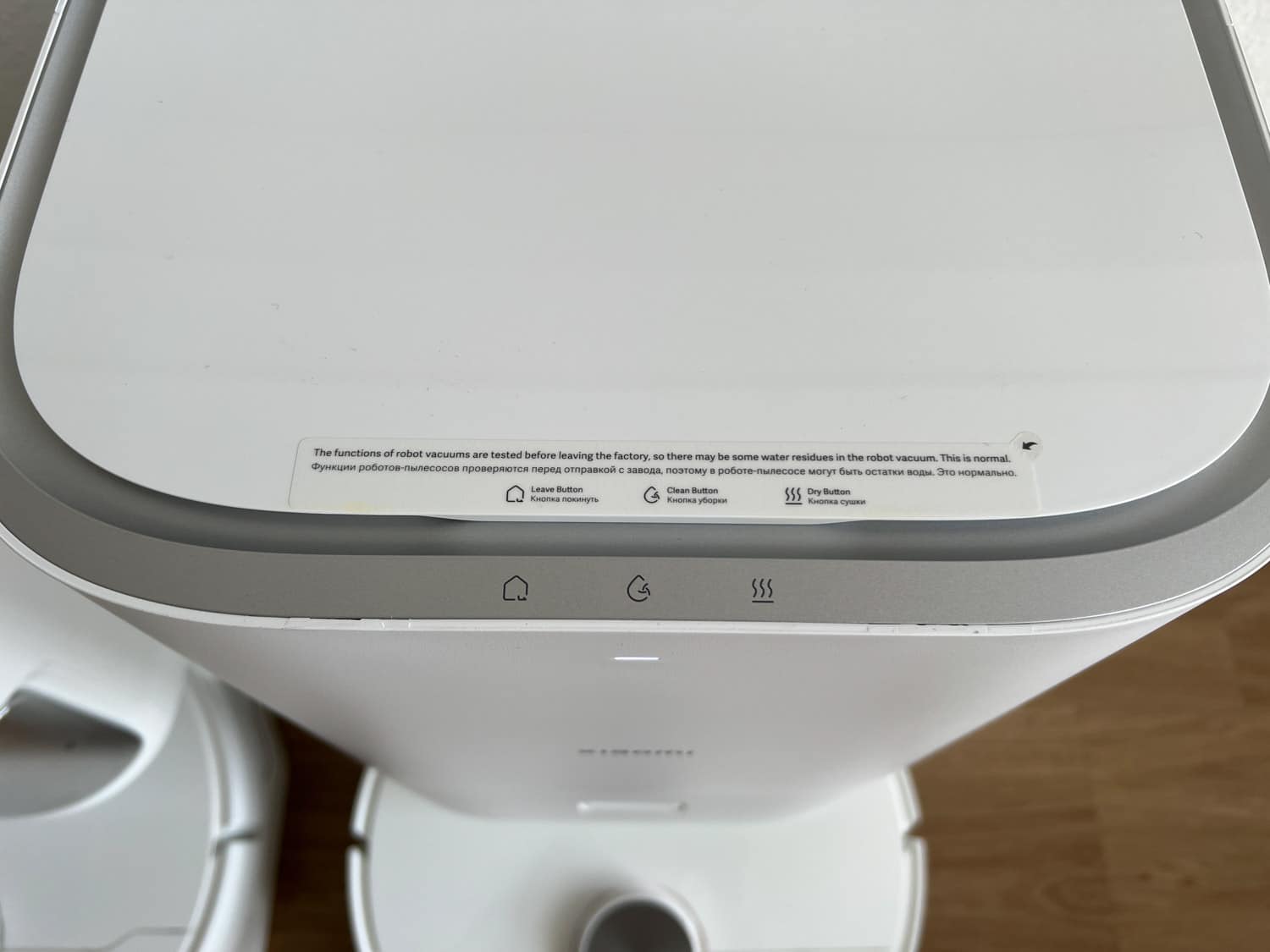

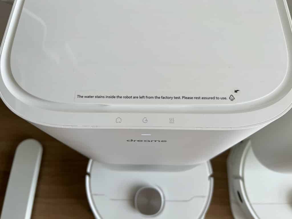

Das Bedienfeld auf der Station hat eine andere Farbe

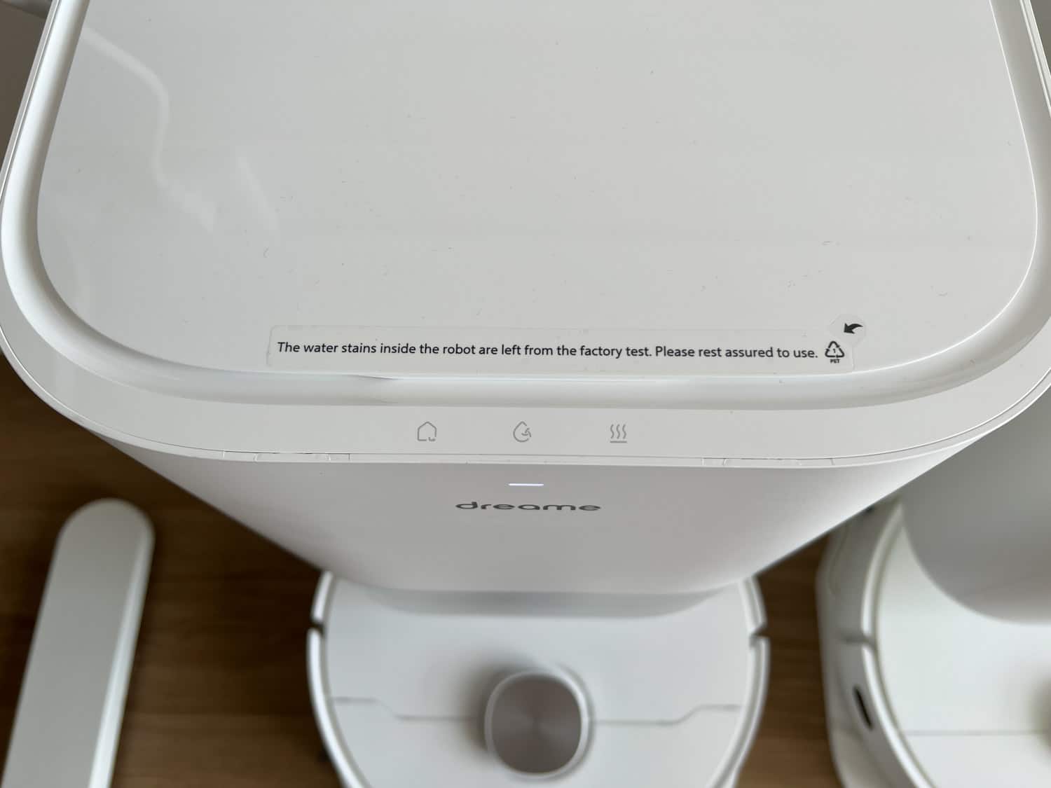

Bis auf einen kleinen farblichen Anteil sieht auch hier wieder alles identisch aus. Den Roboter kannst du über die Station den Roboter aus der Garage herausfahren und wieder hereinfahren lassen und die Reinigung oder die Heißlufttrocknung der Wischpads aktivieren oder deaktivieren. Tatsächlich ist sogar der Aufdruck identisch. Lediglich der angebrachte Aufkleber, der ohnehin abgezogen wird, ist bei beiden Geräten anders.
- Die Steuermöglichkeit
- Alles identisch bis auf die Farbe

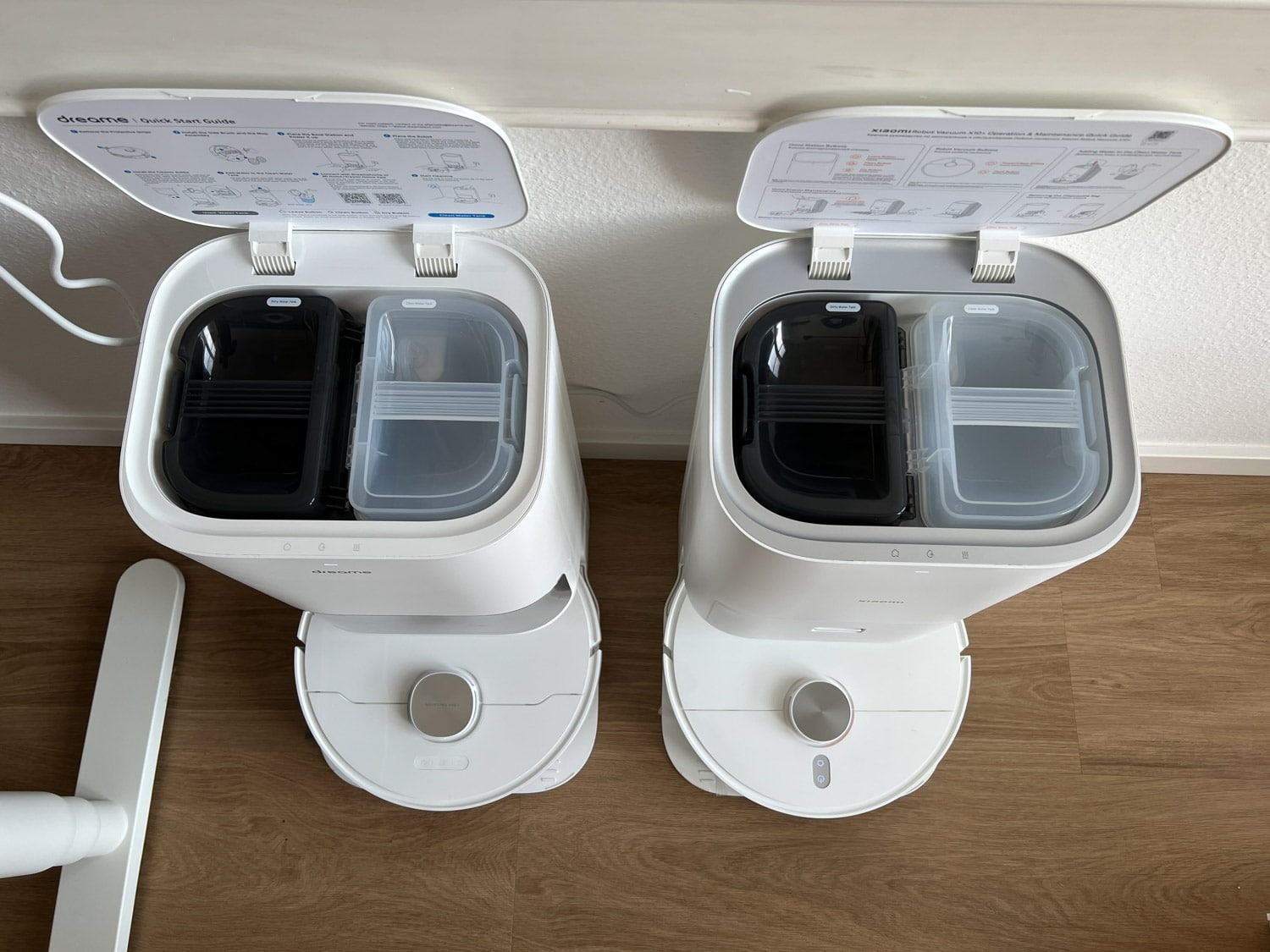

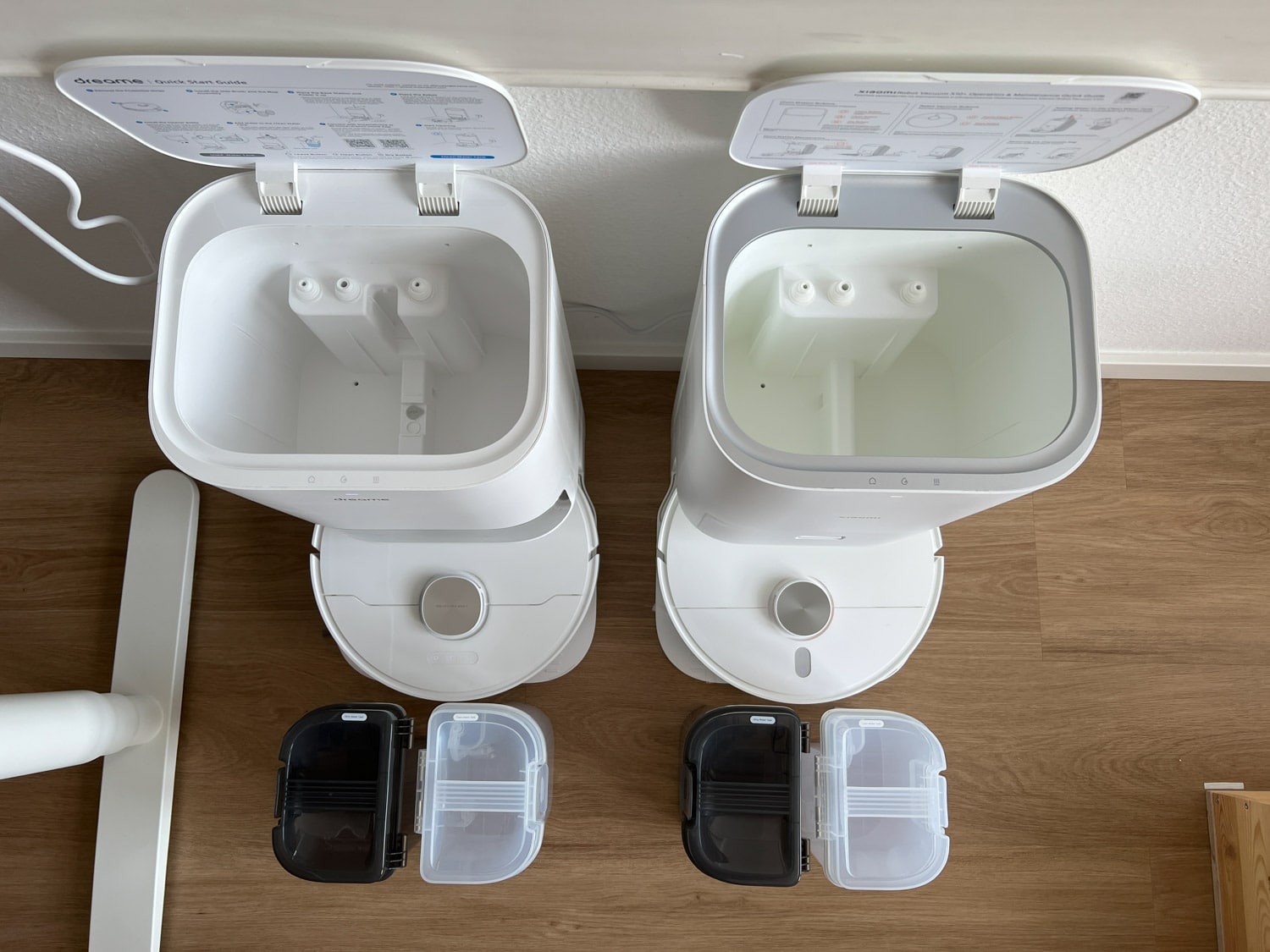

Wenn man die Station auf der Oberseite aufklappt, dann kommen einem der Schmutzwassertank und der Frischwassertank entgegen. Diese kann man bei beiden Geräten untereinander austauschen, da sie sich in Form und Material gleichen. Lediglich wenn man diese aus der Station herausnimmt, erkennt man bei genauerem Hinschauen einen großen Unterschied. Mittig auf dem Steg in der Mulde fehlt beim Xiaomi X10+ der Anschluss für den Reinigungsmittelspender.
- Die großen Wassertanks kann man untereinander austauschen
- Links im Bild ist ein Anschluss für den Reinigungsmittelspender
Erkennst du, welche Station zu welchem Roboter gehört?

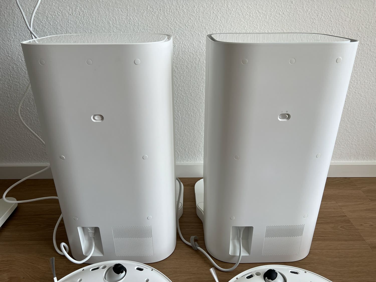

Die Rückseiten beider Reinigungstationen sind absolut gleich. Hier gibt es keinerlei Unterschiede festzustellen. Der Knopf in der Mitte der Station ist dafür da, die Station vollständig ein- oder auszuschalten. Ein Kabelmanagement gibt es bedauerlicherweise nicht. Auch das Luftauslassgitter sitzt an derselben Stelle.
- Die Rückseiten der Stationen sind ebenfalls genau gleich

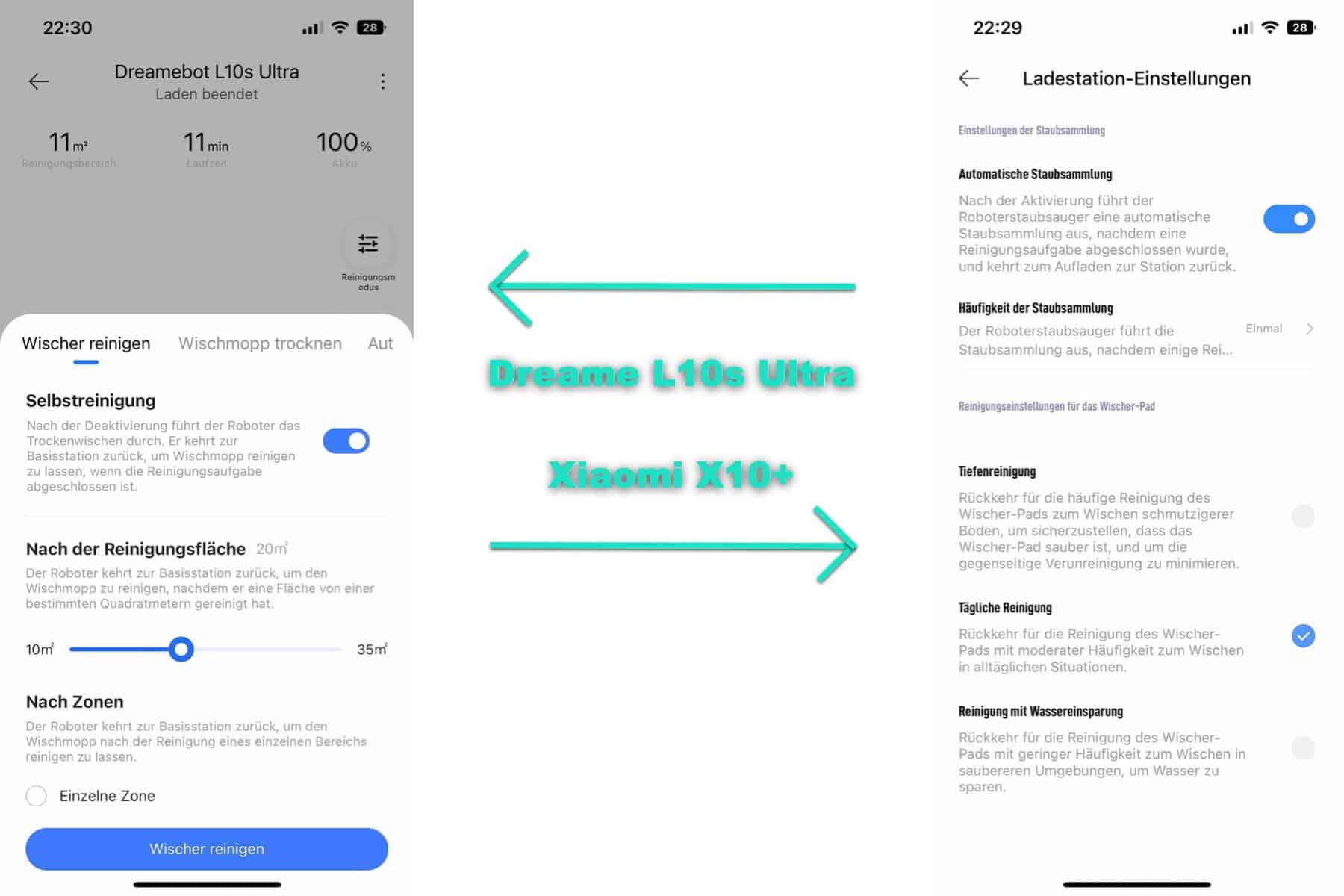

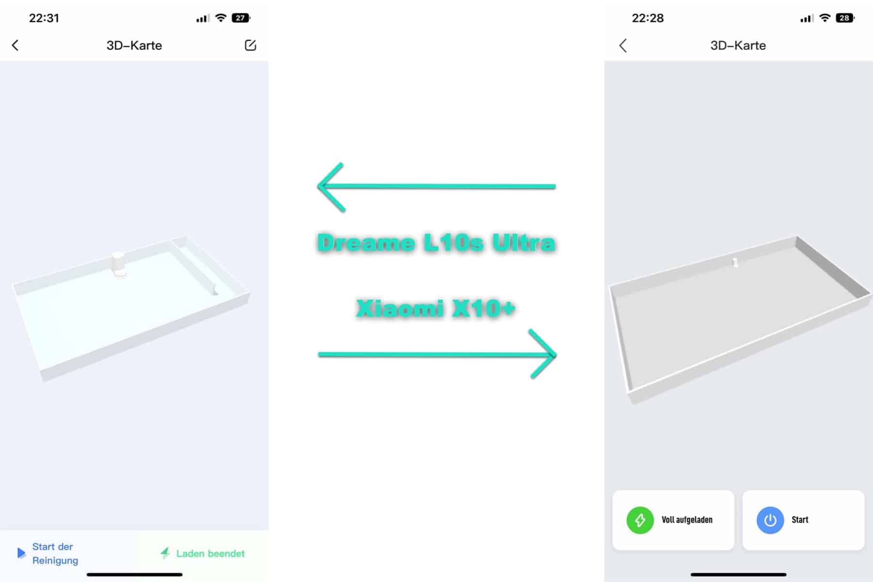

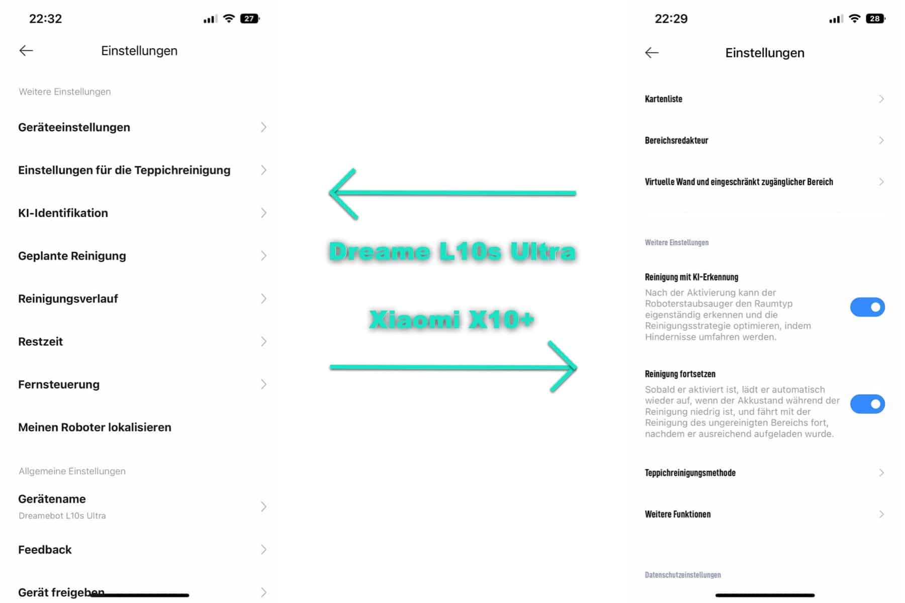

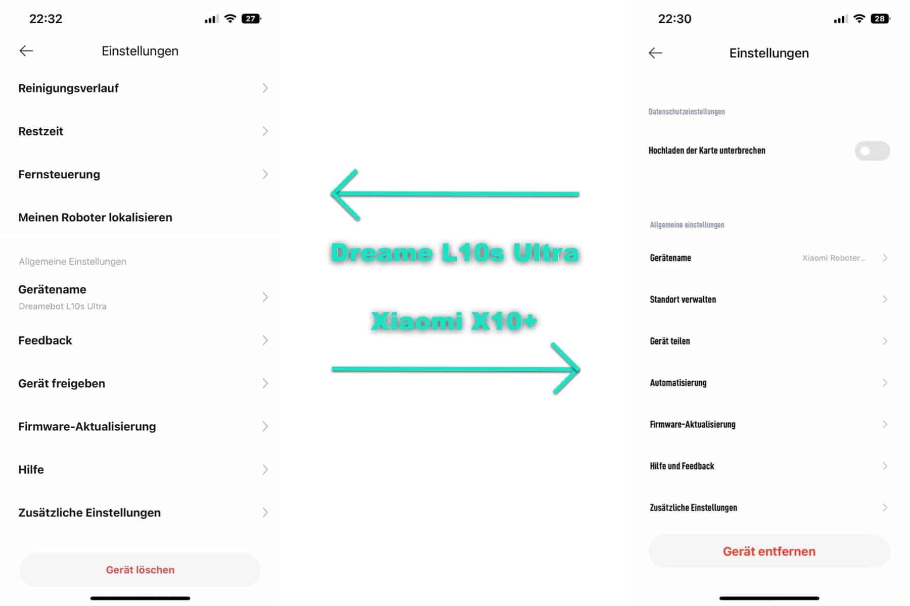

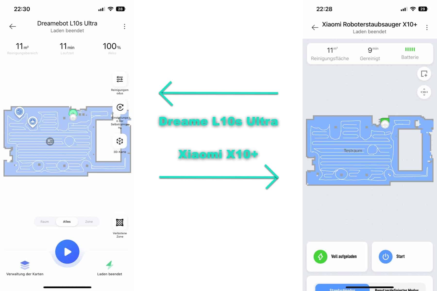

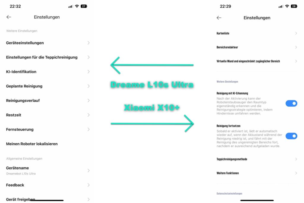

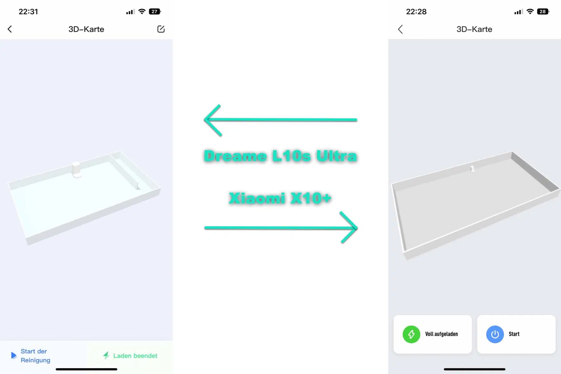

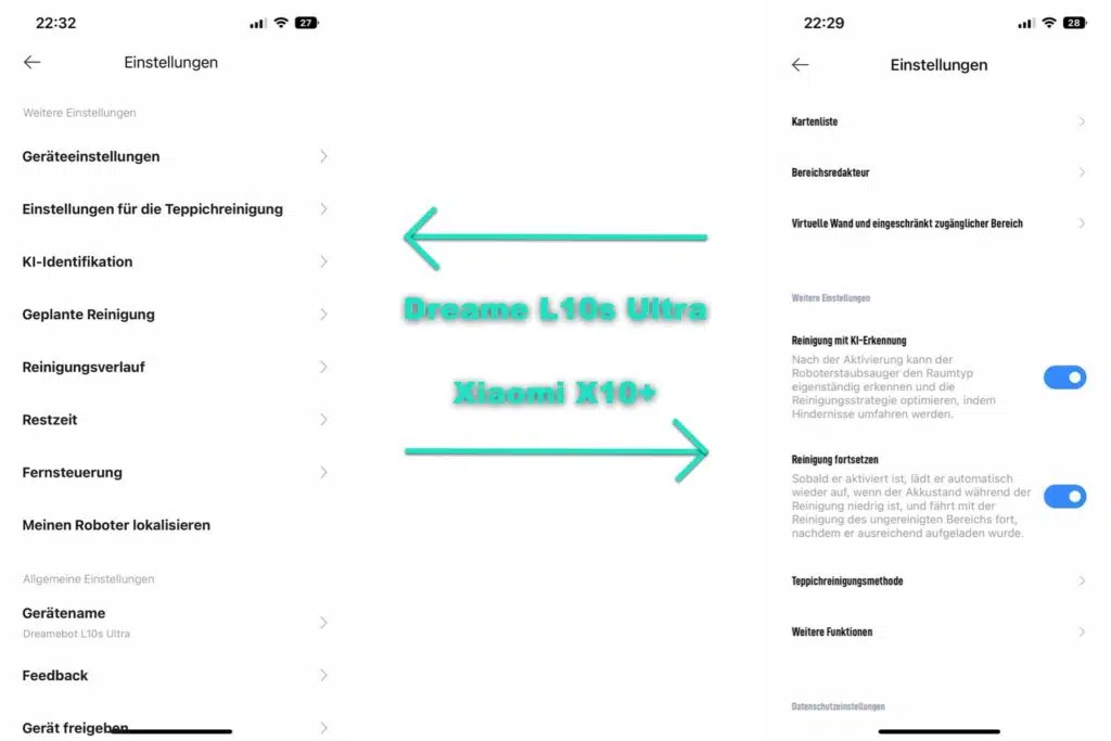

Beide Geräte sind aktuell bei Karim. Er ließ mir jedoch ein paar Screenshots zukommen, mit denen ich zumindest einen ersten Eindruck der Unterschiede vermitteln kann. Der Dreame L10s Ultra besitzt eine etwas schöner gestaltete App und ein paar mehr Funktionen. Dreame L10s Ultra vs. Xiaomi X10+ – Das sind die Unterschiede in der App. Hier ein kleiner Überblick:
- Design-Technisch erkennt man einige Unterschiede
- Die Darstellung der 3D-Karte
- Die Einstellungen der Reinigungsstation
- Einstellungen Part 1
- Einstellungen Part 2

Danke für den Vergleich. Dennoch ist es Schade das Ihr nichts zu den APPs schreibt.
Ich denke hier gibt es vermutlich Unterschiede im Funktionsumfang? Stichwort Kamera…
Wäre toll wenn Ihr dazu noch was schreibt oder gar zeigt.
Hey Danny,
Ich habe jetzt einen ersten Eindruck der App im Vergleich hinzugefügt.
Grüße Christoph
