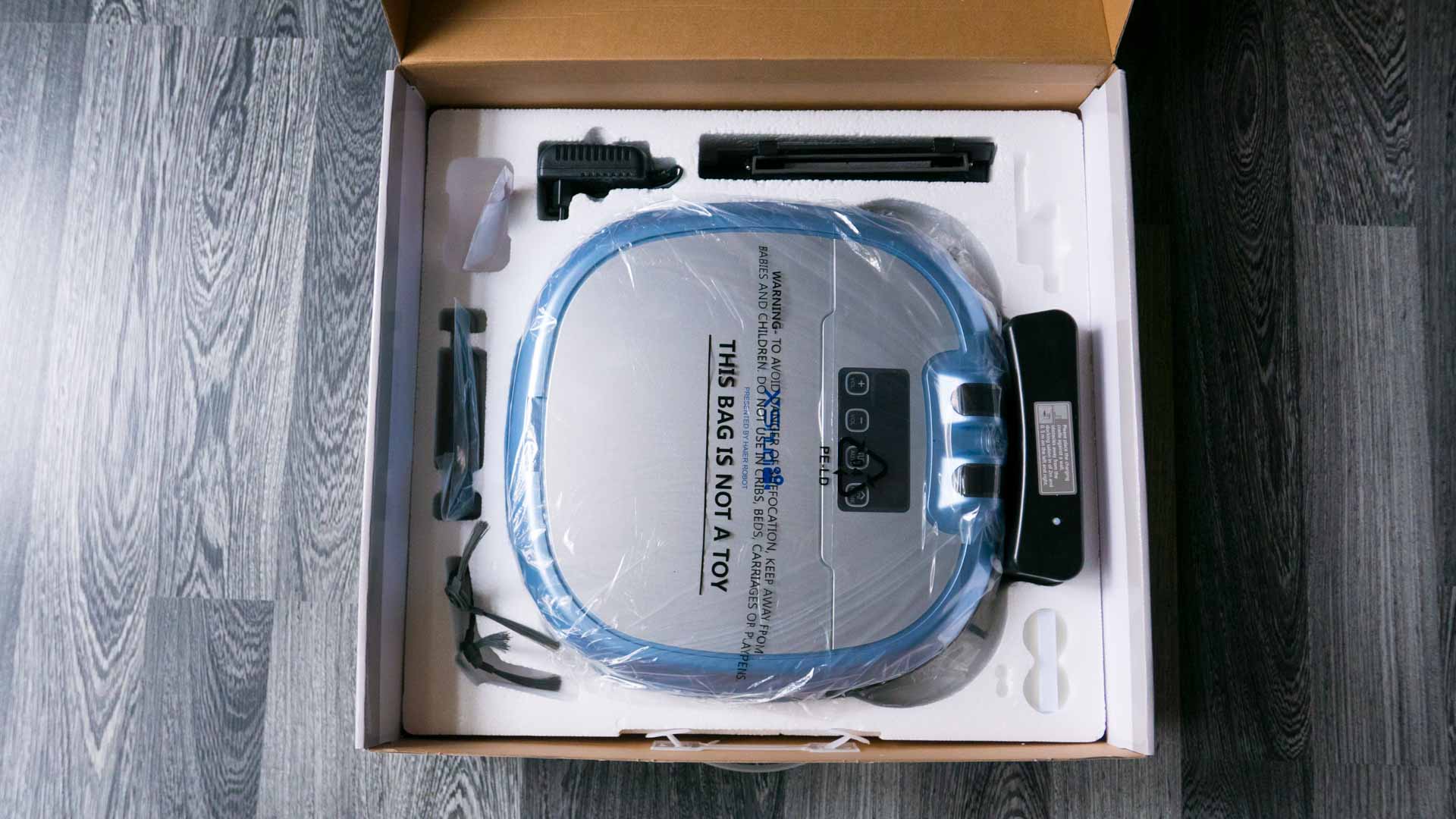

Das Unboxing

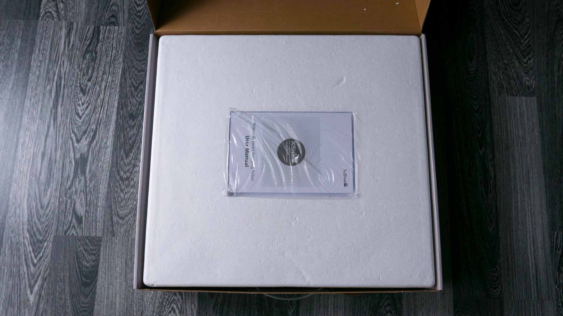

Der erste Eindruck ist oft der wichtigste. Deshalb habe ich das Auspacken aus der Versandkiste, sowie der Herstellerverpackung für euch dokumentiert.
Meiner Meinung nach gibt es hier nichts zu bemängeln. Alles ist sicher und ordentlich verpackt, die Zubehörteile sind rutschfest an ihrem zugehörigen Platz verstaut und auch die Verarbeitung des Roboters und Zubehörs machen auf den ersten Blick einen guten Eindruck. Ob sich dieser Eindruck auch langfristig bewahrheitet, klären wir an später Stelle.

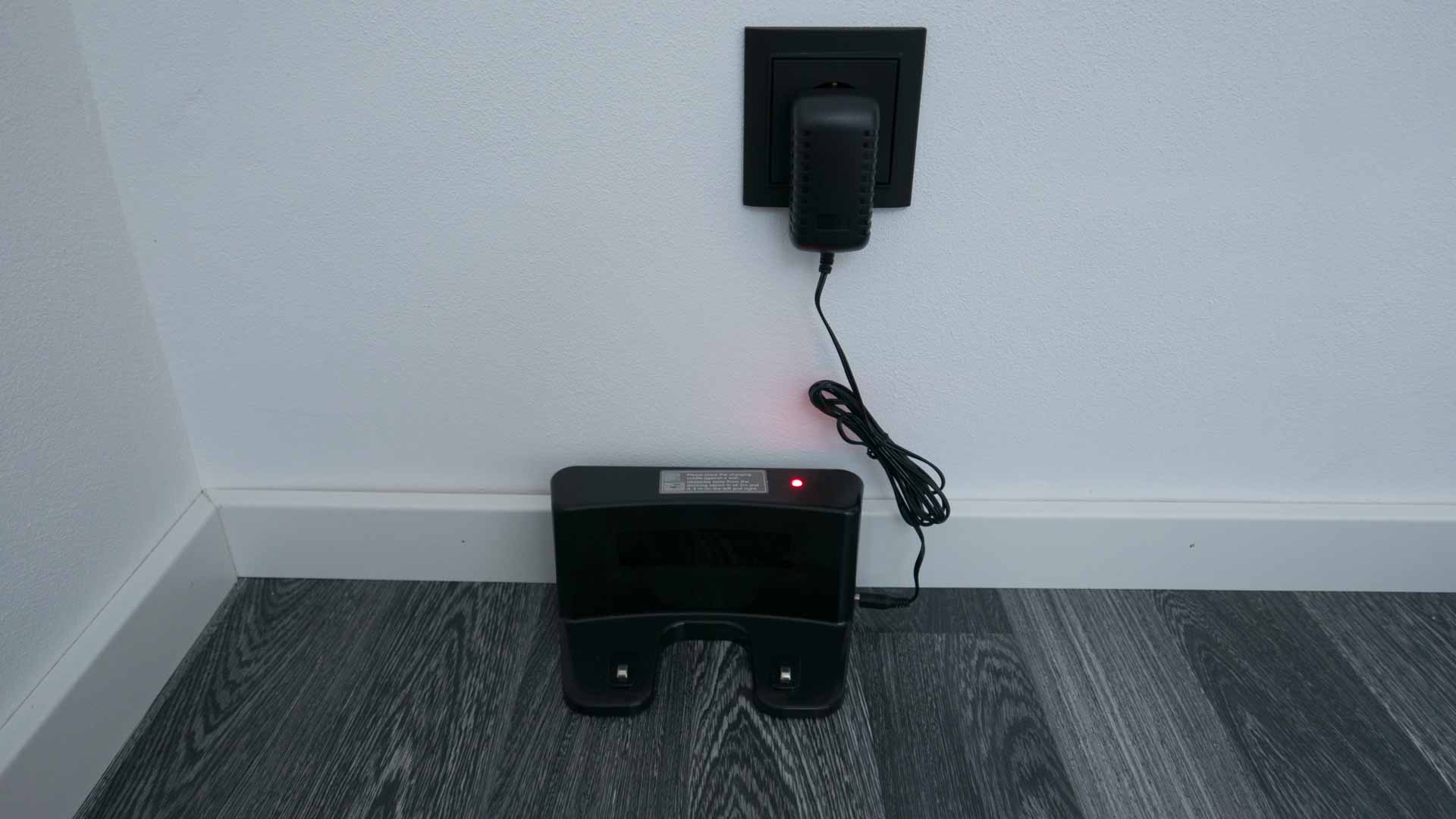

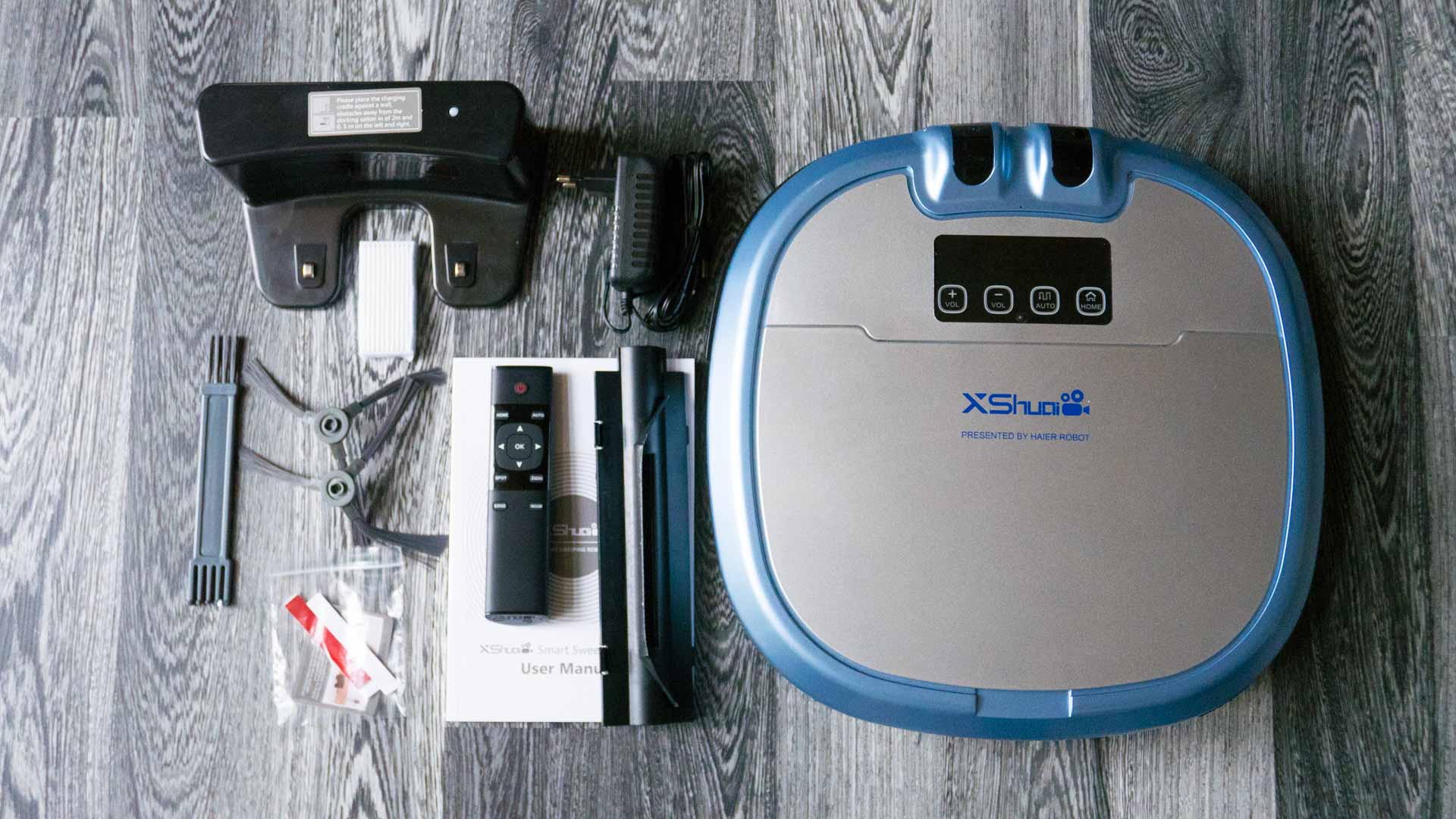

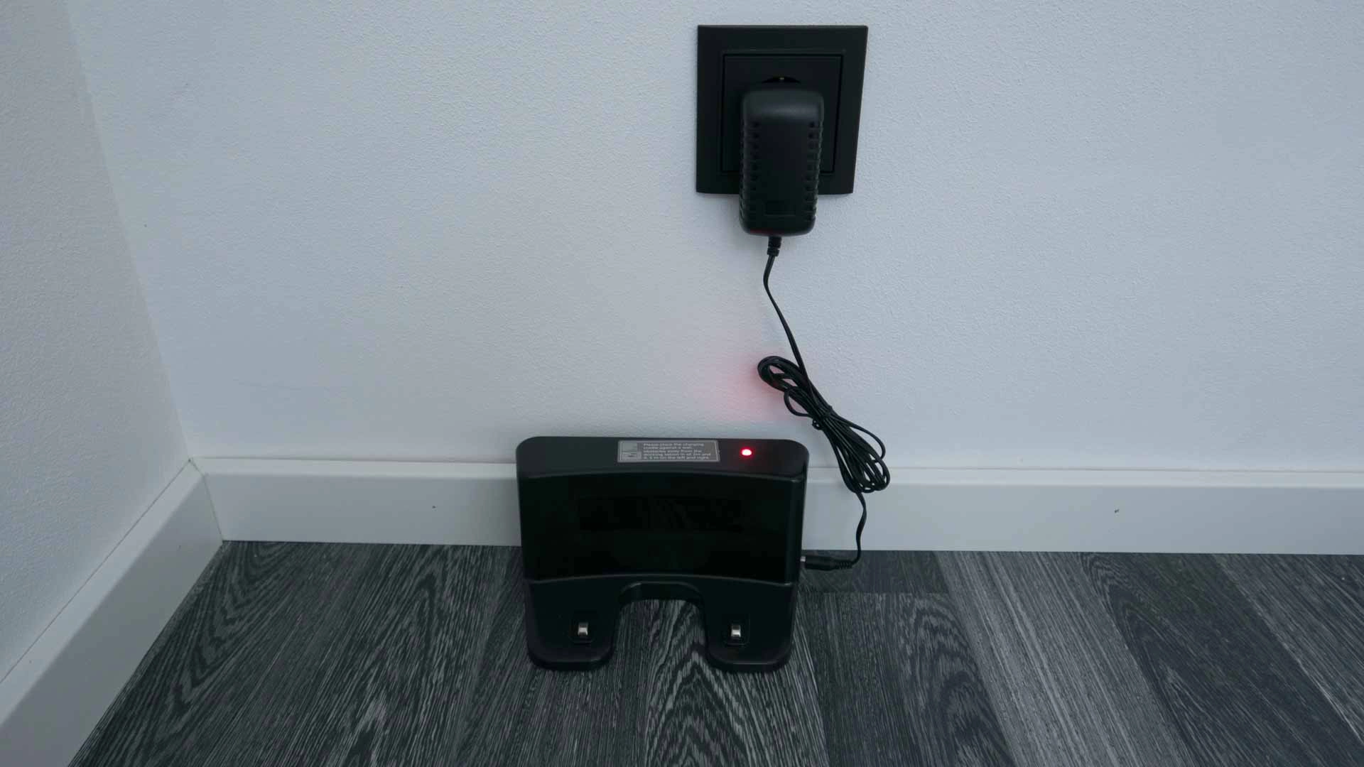

An Zubehör wird neben dem Offensichtlichen wie der Basis, dem Haier xShuai HXS C3 selbt sowie der Fernbedienung noch diverse Ersatzteile mitgeliefert. Dazu gehören zwei Ersatzbürsten, ein Tool um den Staubbehälter zu reinigen sowie ein zusätzlicher Aufsatz, der für den reinen „Saugmodus“ gedacht ist. Dieser wird dann anstelle der Reinigungsbürste eingesetzt. Ein weiterer Filter, der für den Staubbehälter gedacht ist, wird ebenfalls mitgeliefert. Die Anleitung ist in viele Sprachen übersetzt, darunter auch Deutsch.

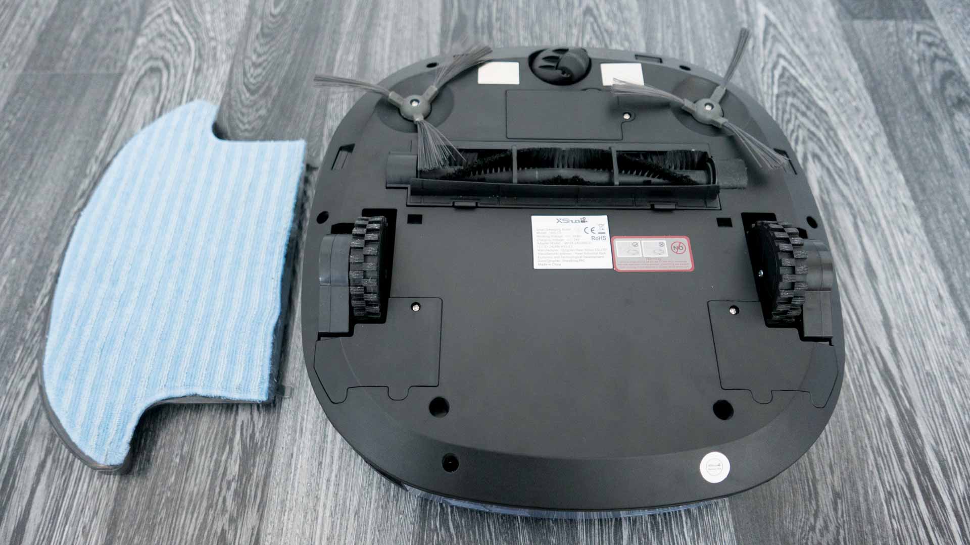

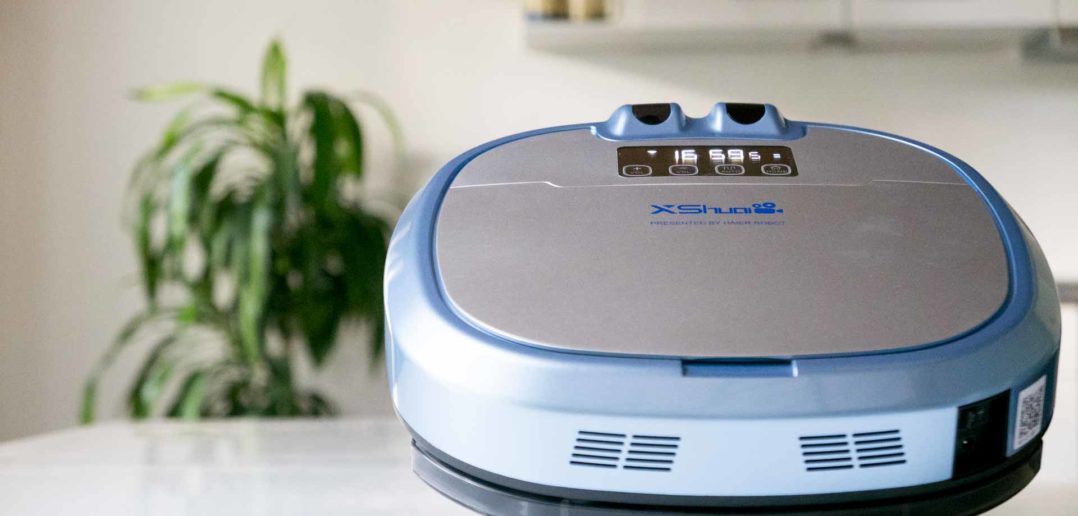

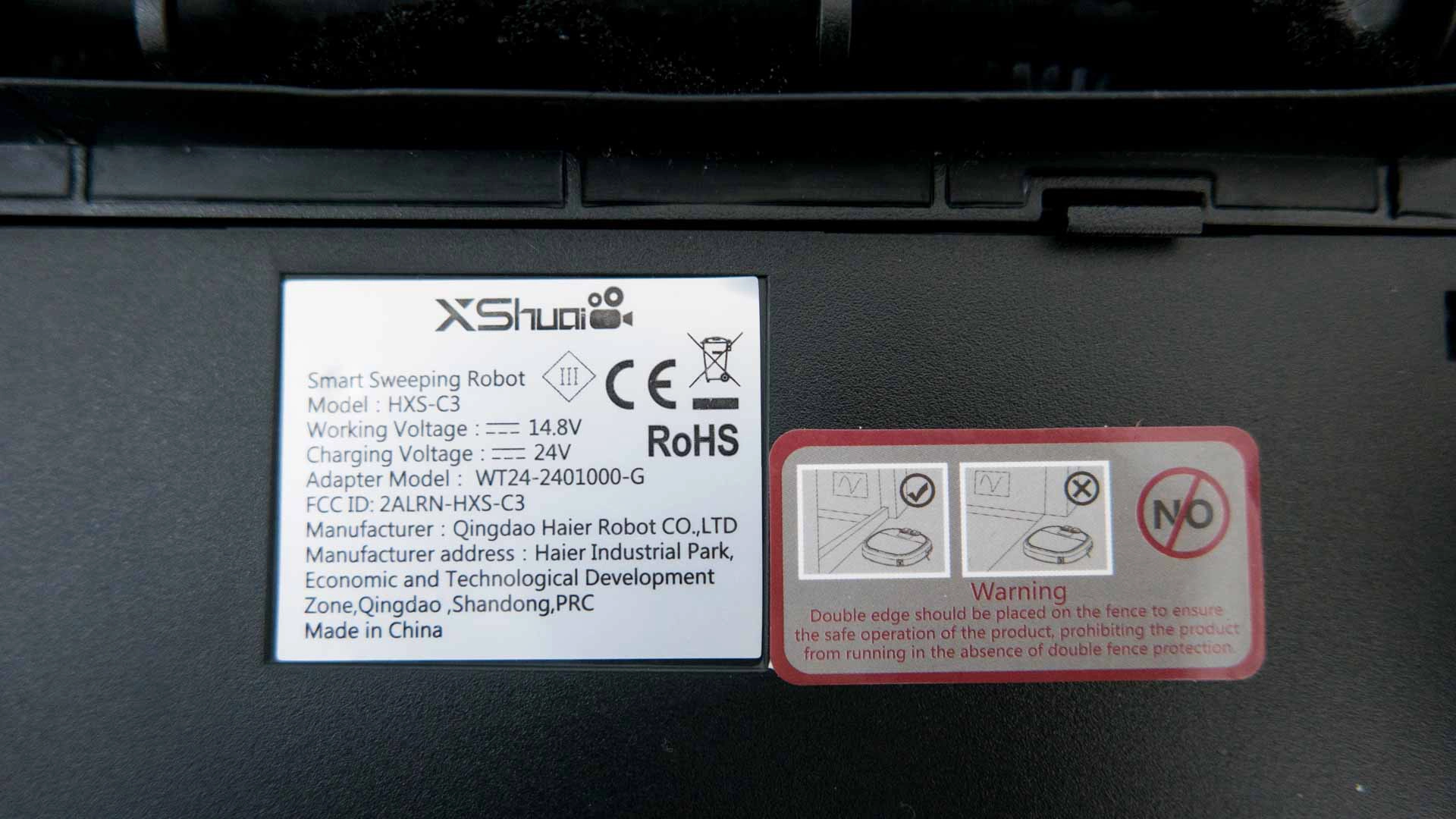

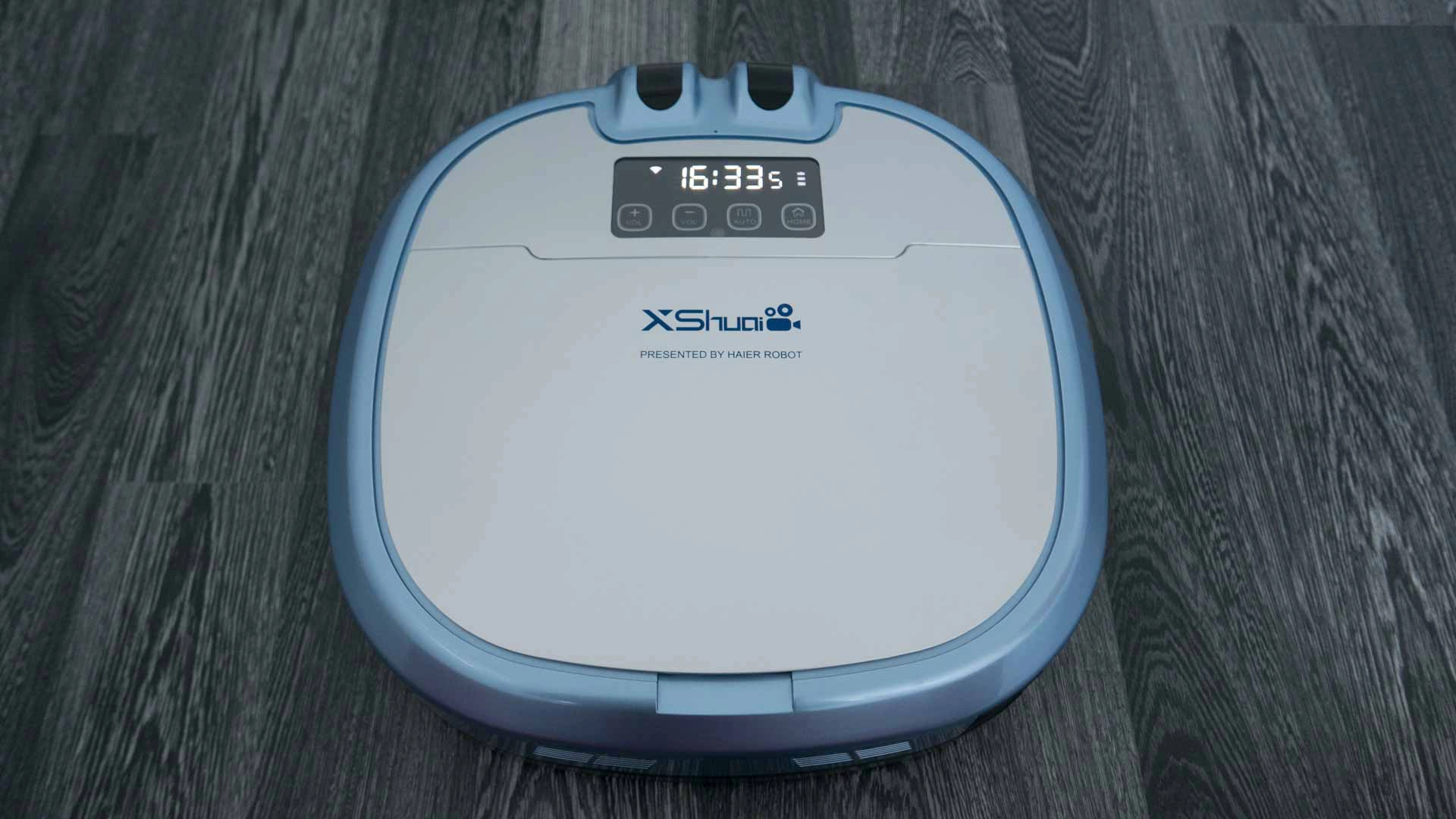

Die Detailaufnahmen

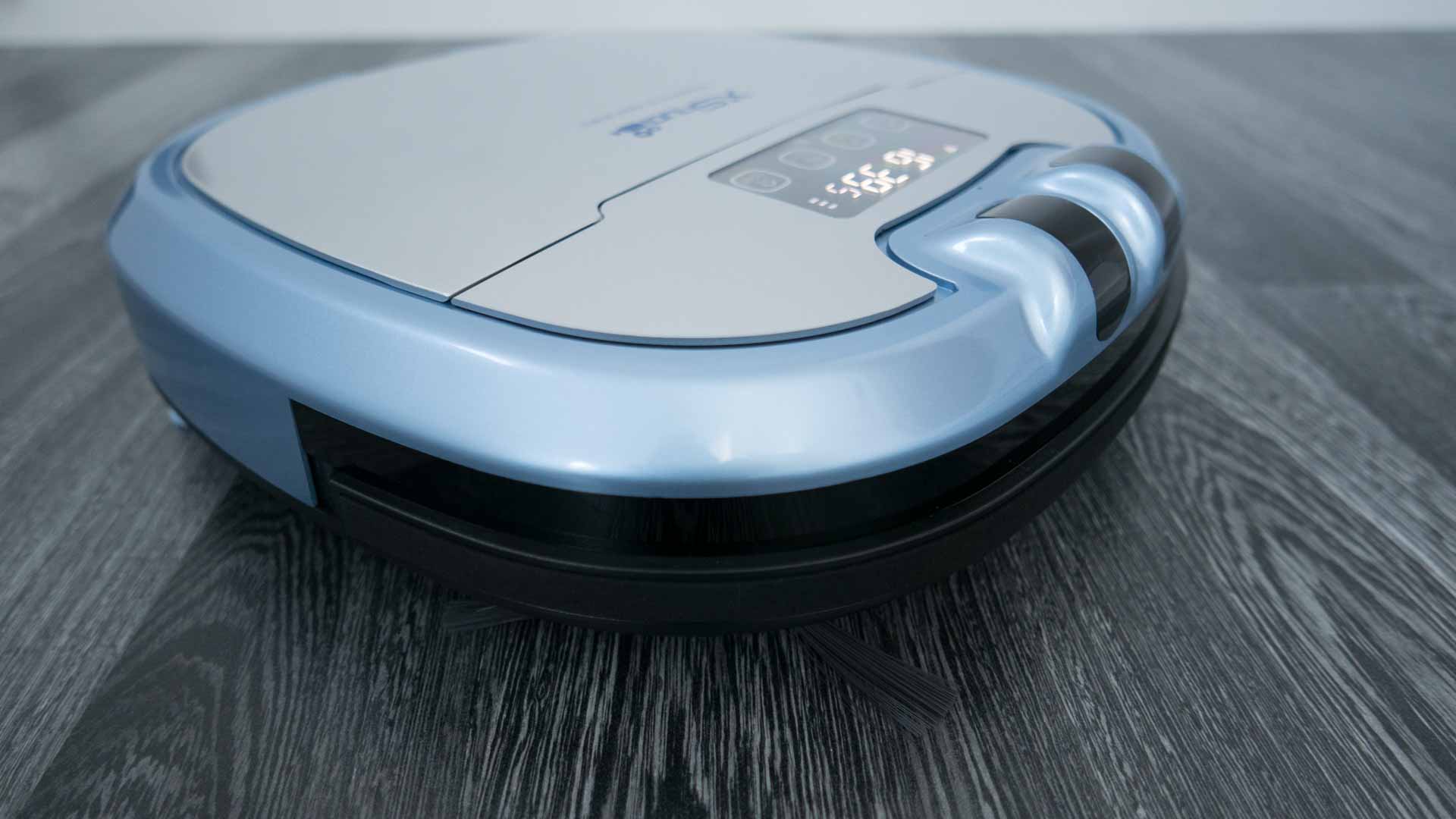

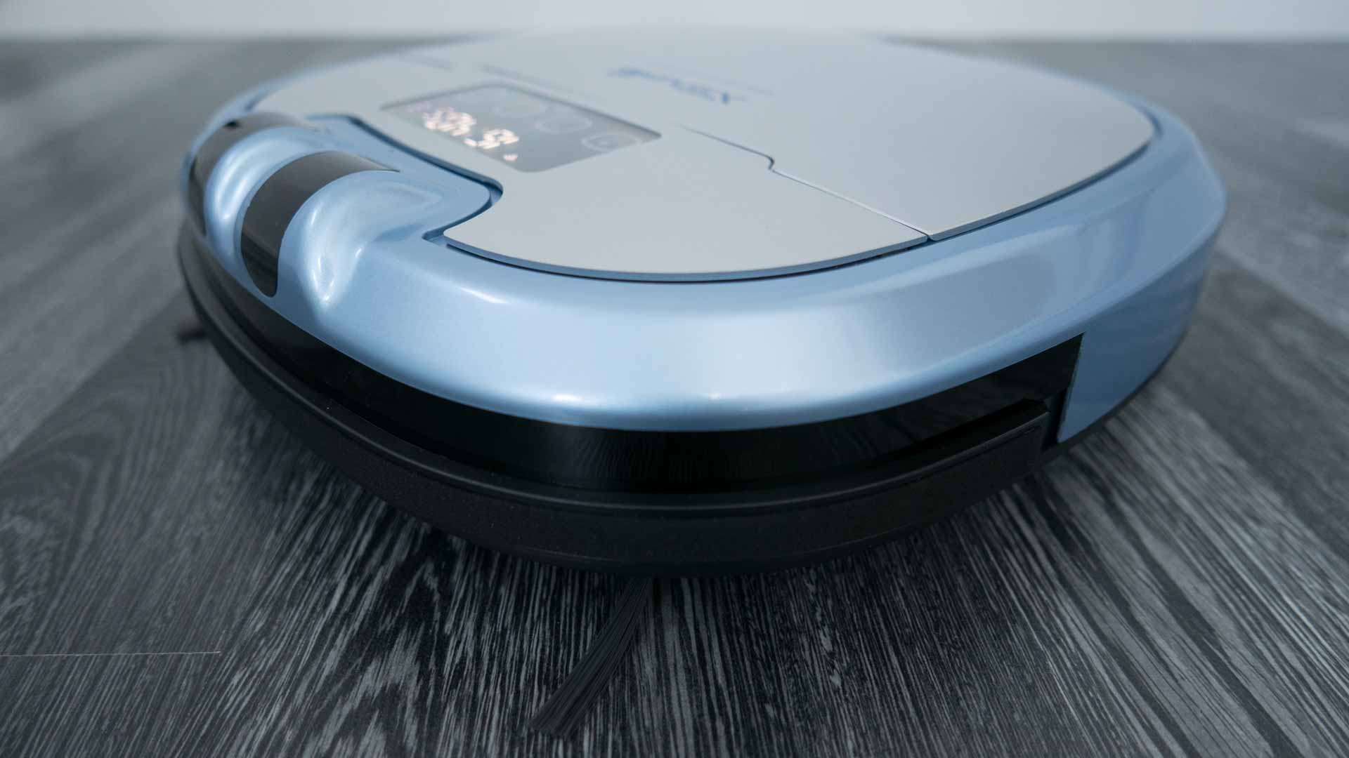

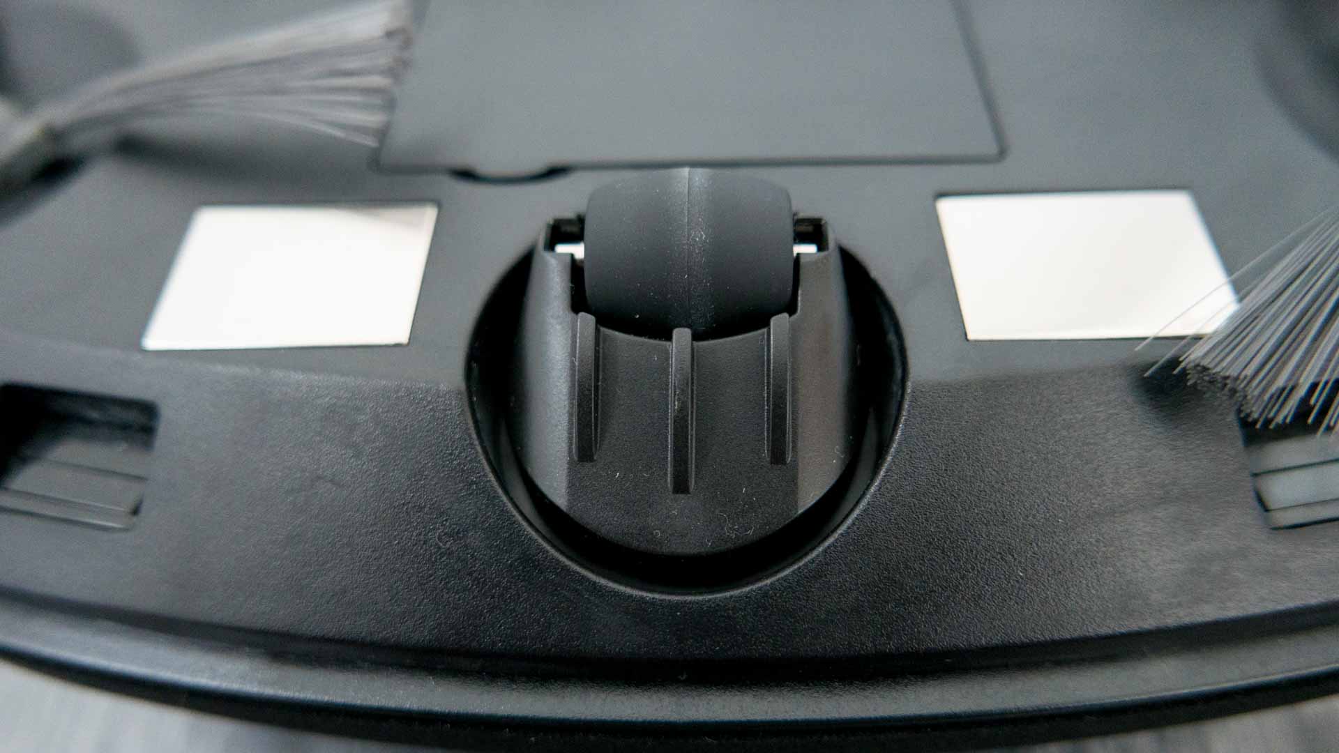

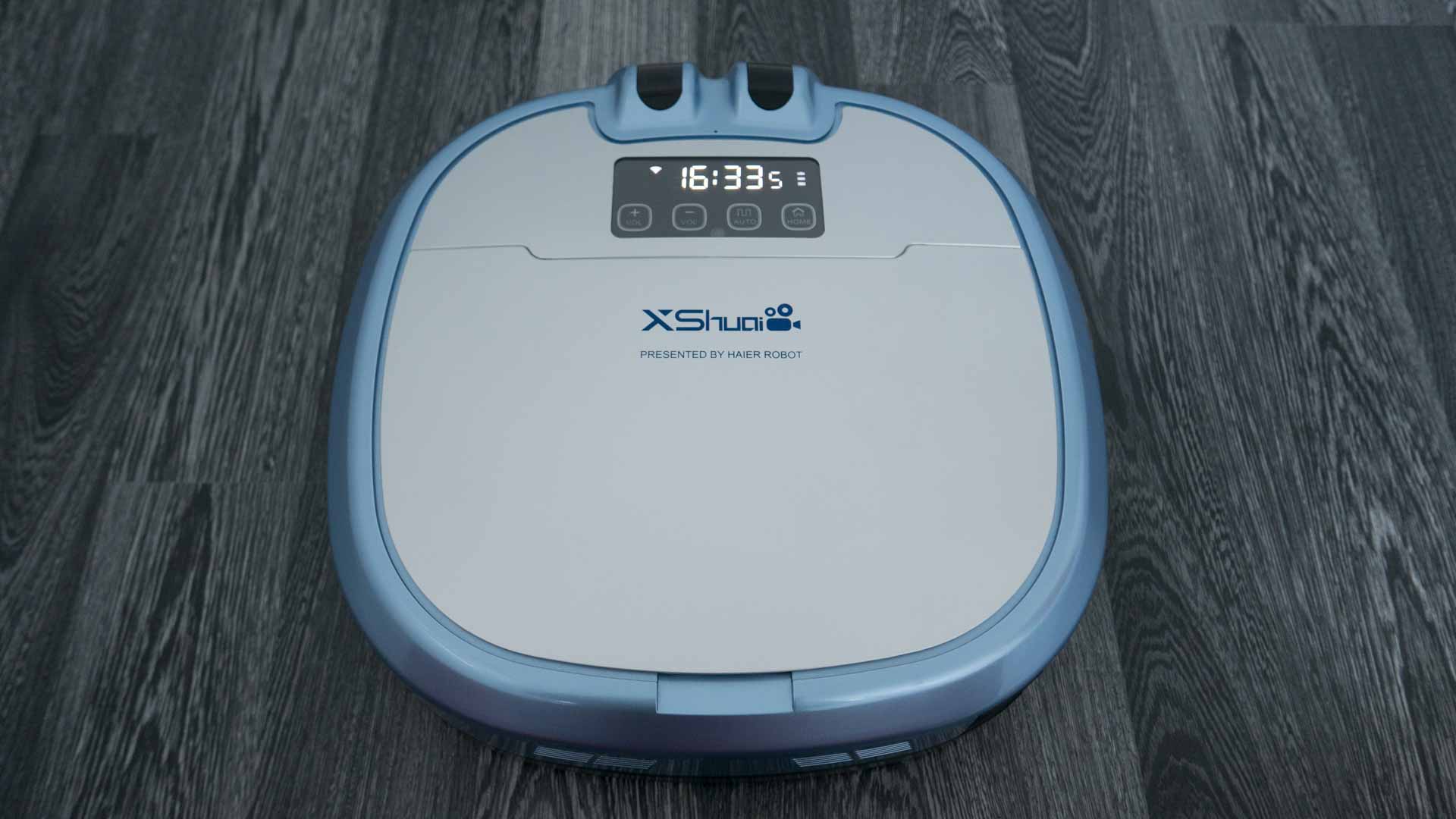

Damit ihr euch als erstes einen Eindruck von dem Gerät machen könnt, habe ich hier alle Details des Haier xShuai HXS C3 für euch fotografiert.

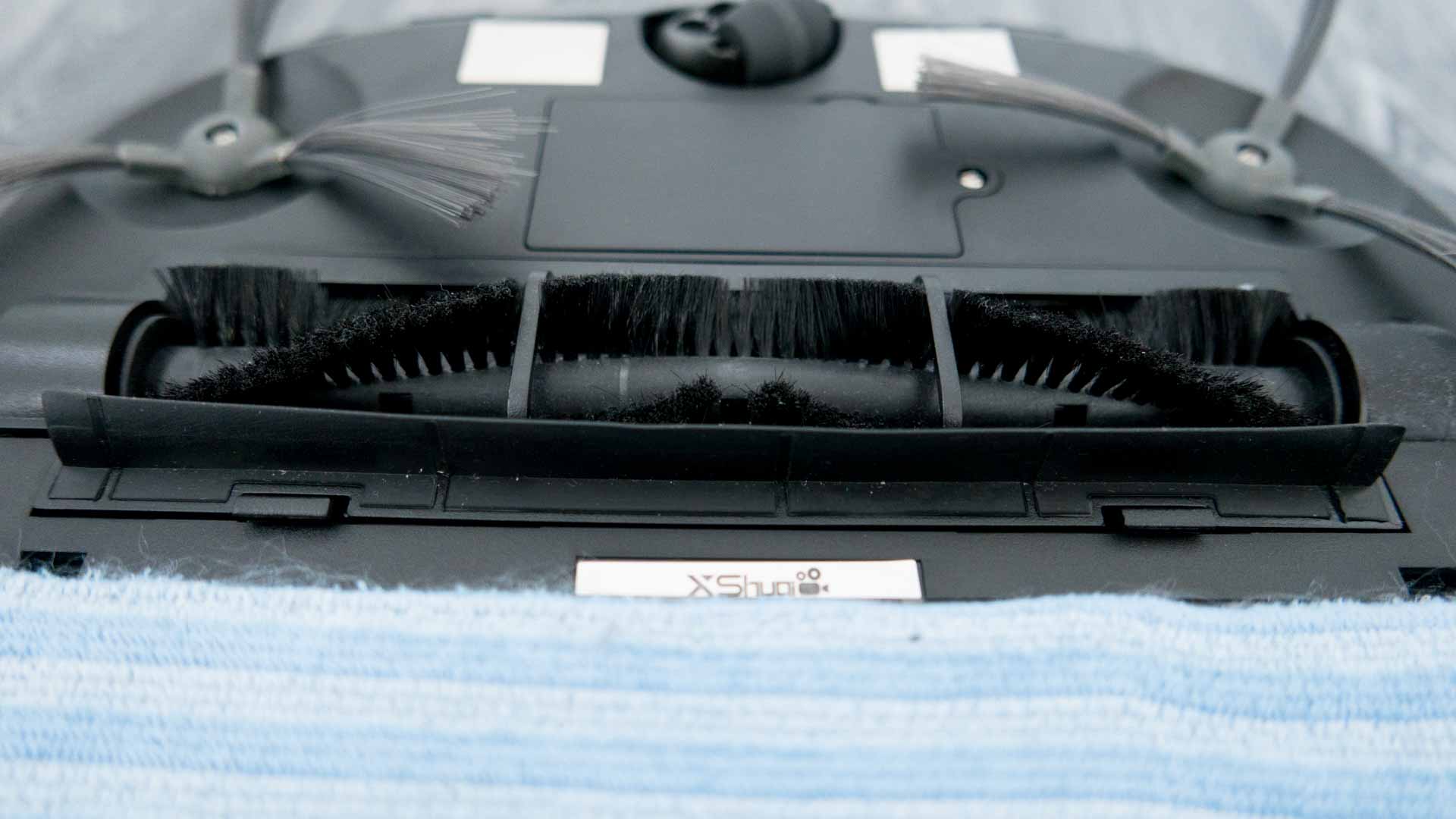

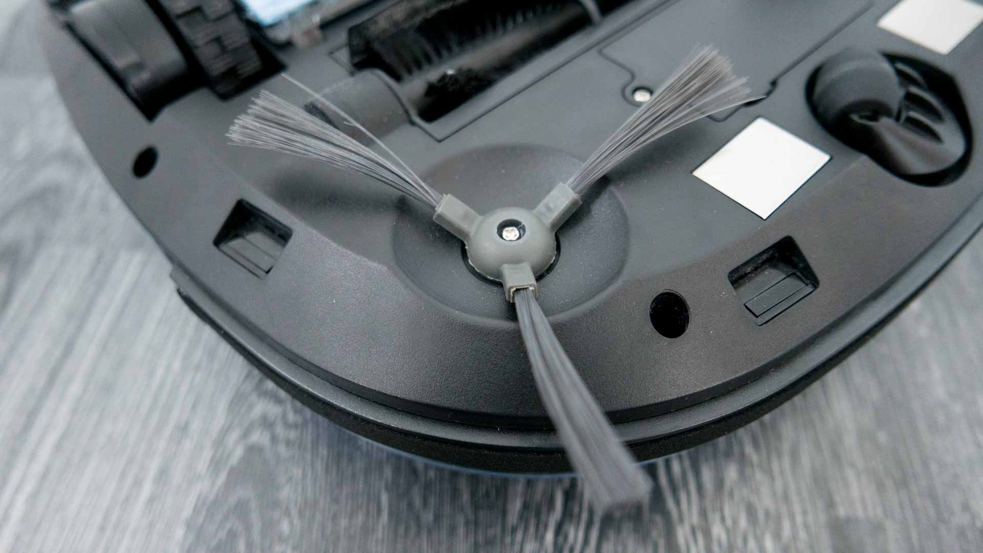

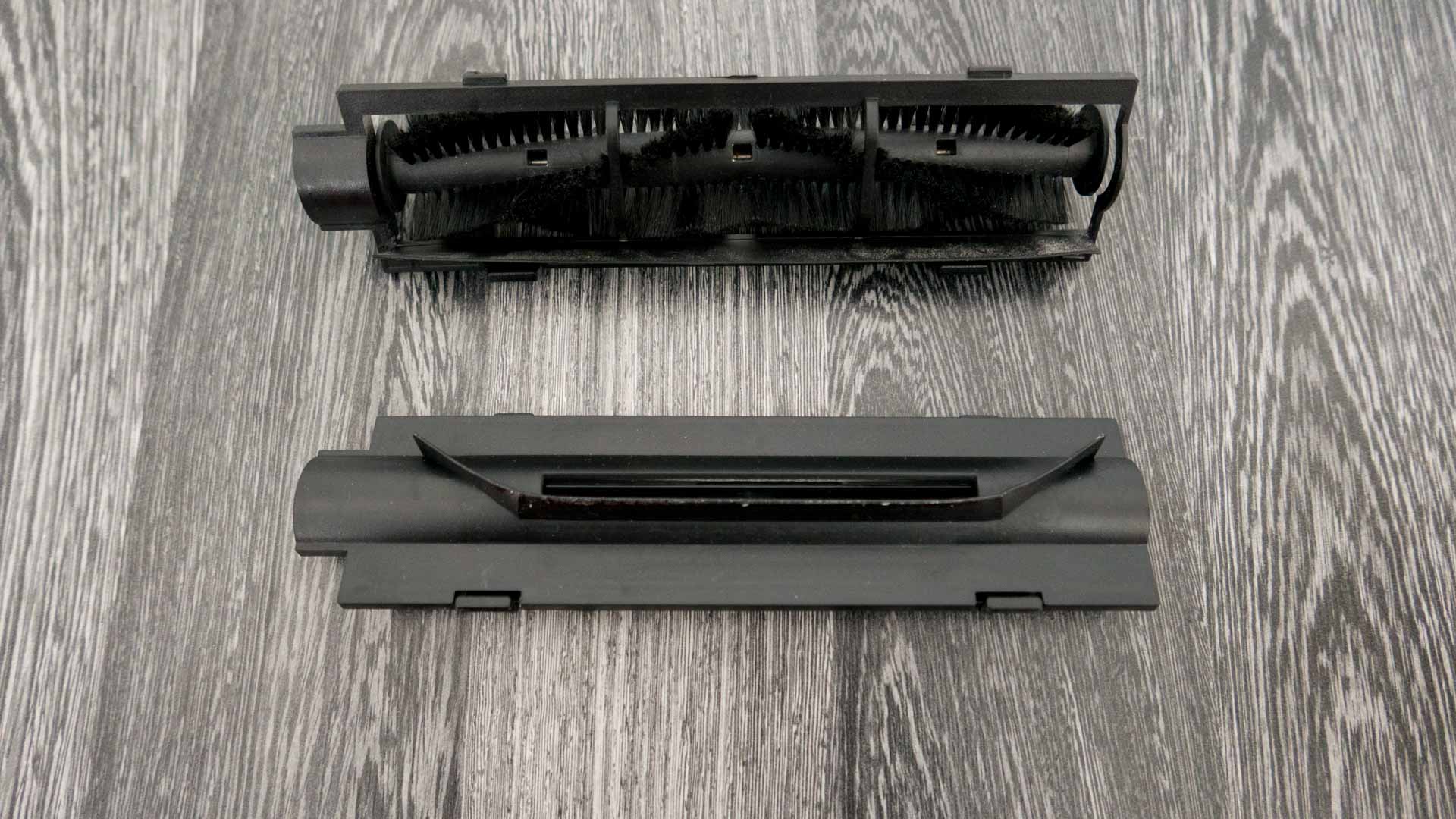

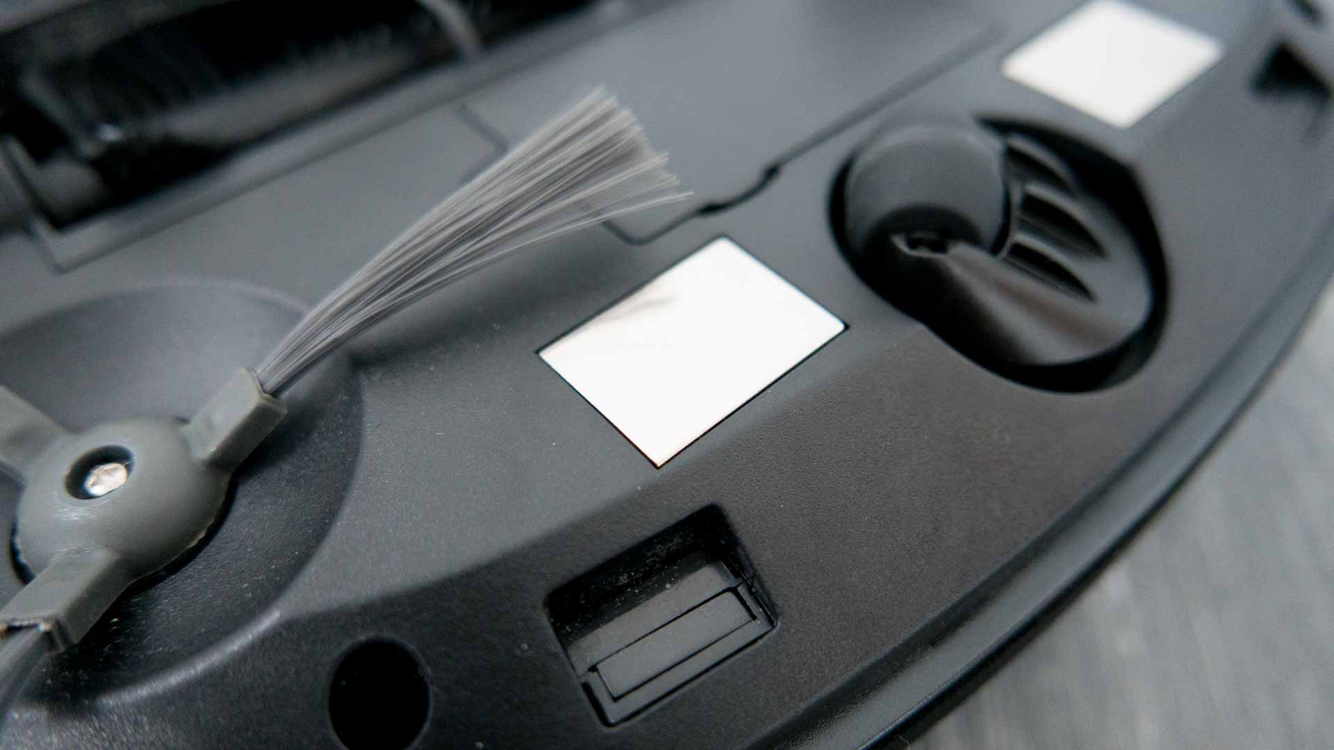

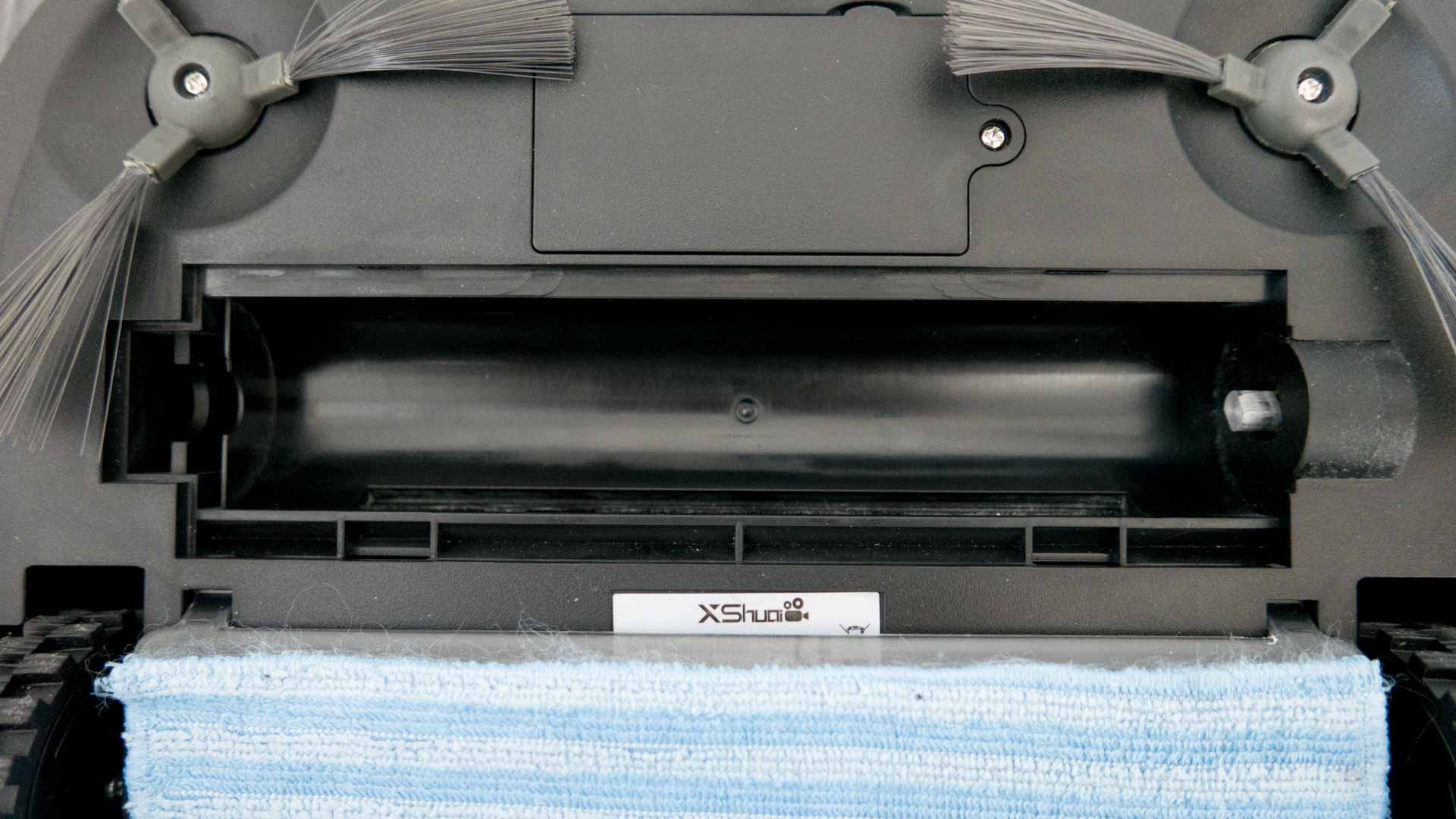

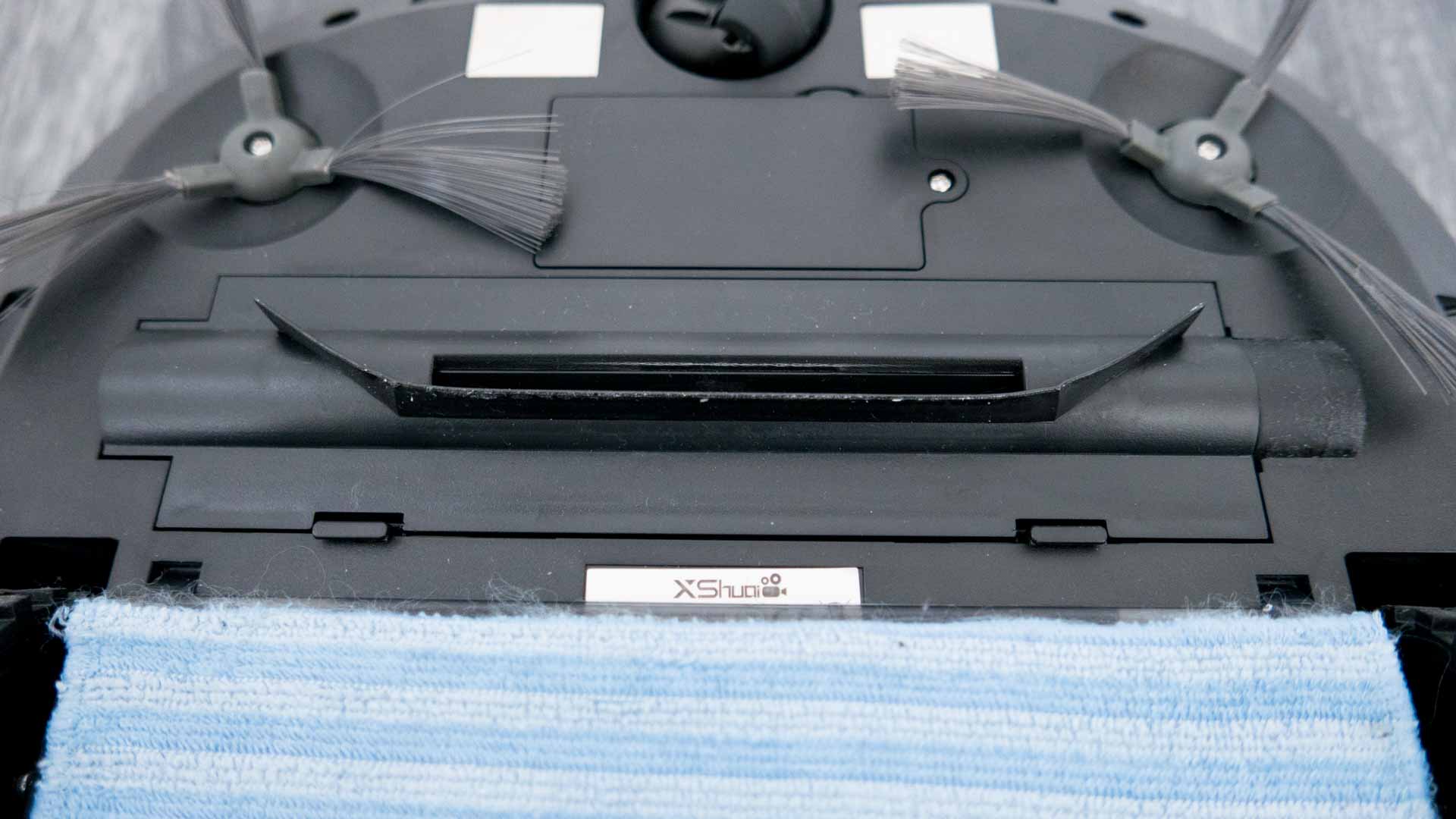

Bei genauerer Betrachtung der rotierenden Bürsten (Bild 27), fällt auf, dass diese nicht sehr gut verarbeitet sind. Es stehen kleine Kunststoffränder über und auch nach kurzer Testzeit, zeigen sie schnell Abnutzungsspuren (Die Detailbilder entstanden direkt nach Funktionsprüfung und einer kurzer Testfahrt).

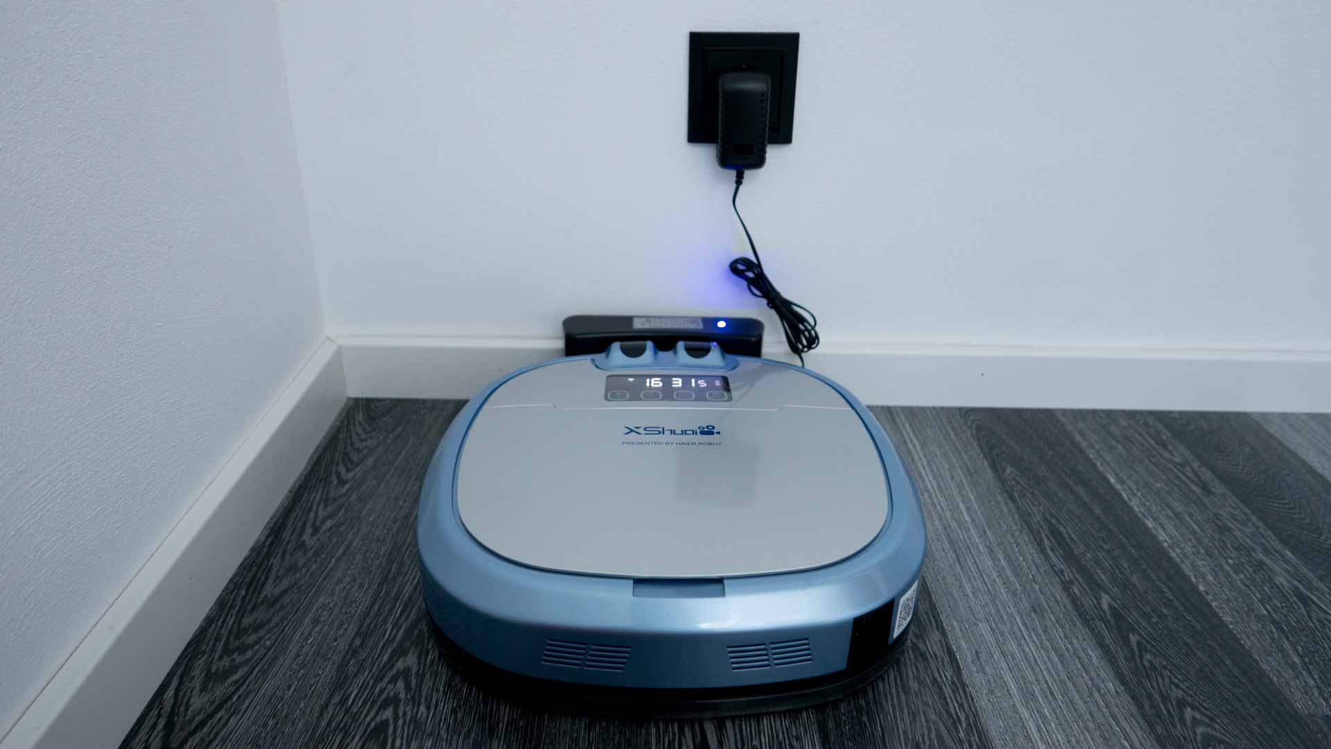

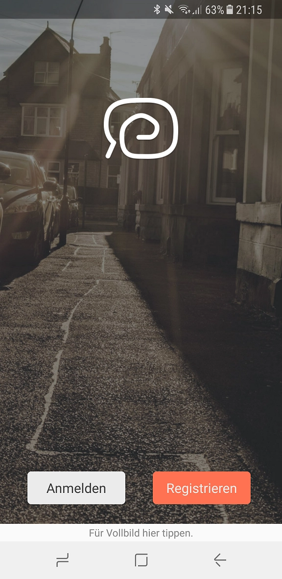

Die Einrichtung & Inbetriebnahme

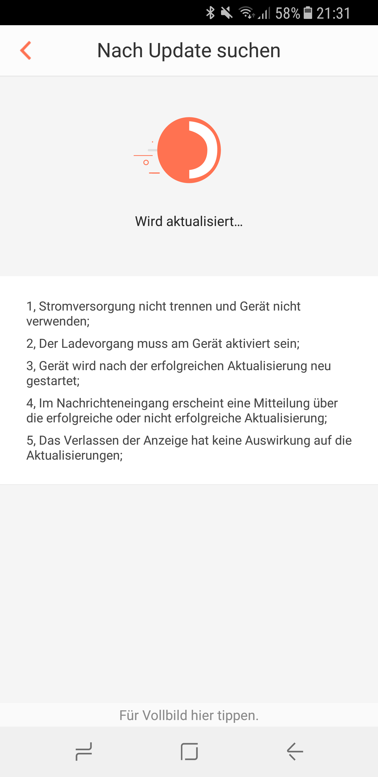

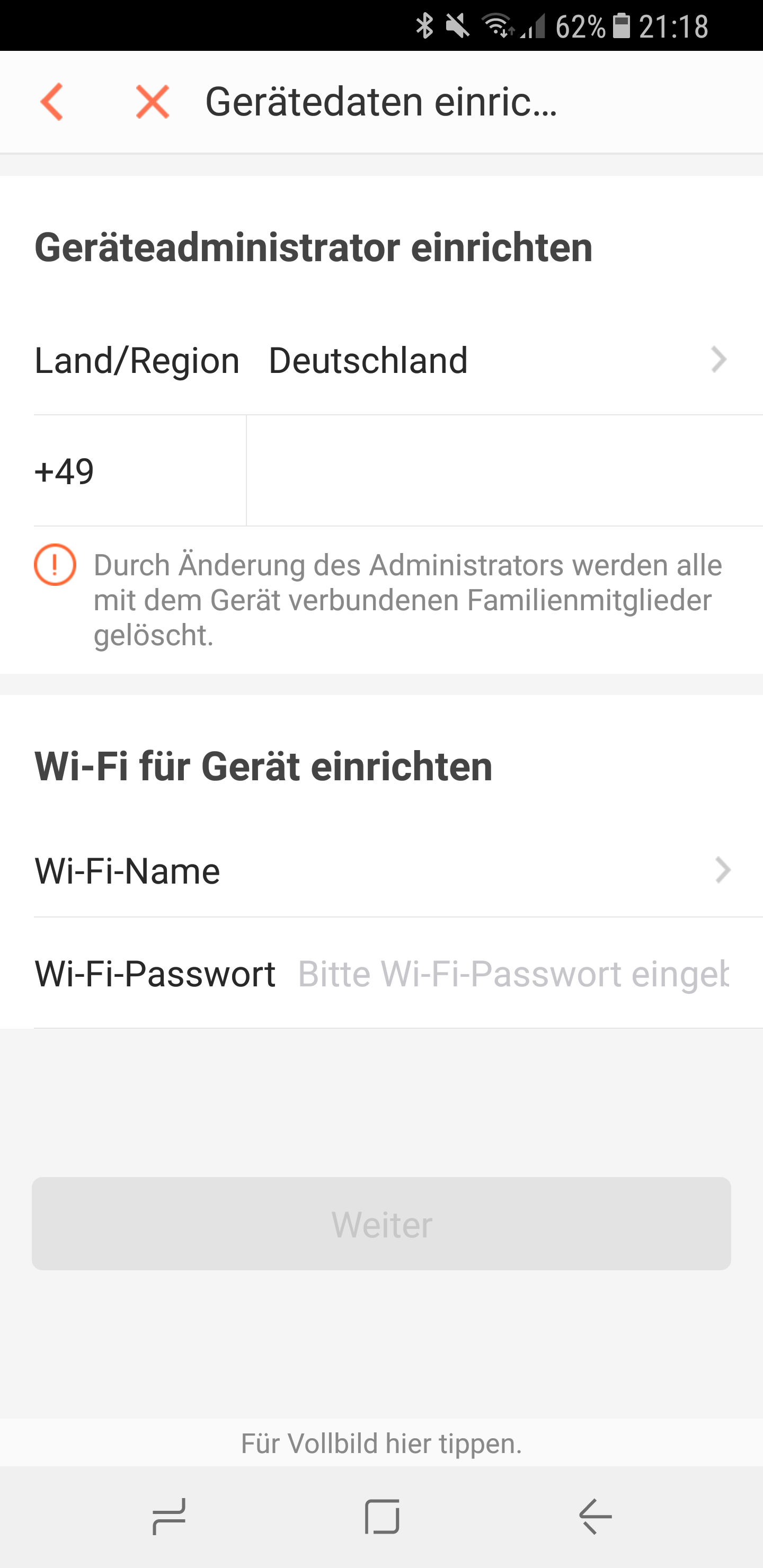

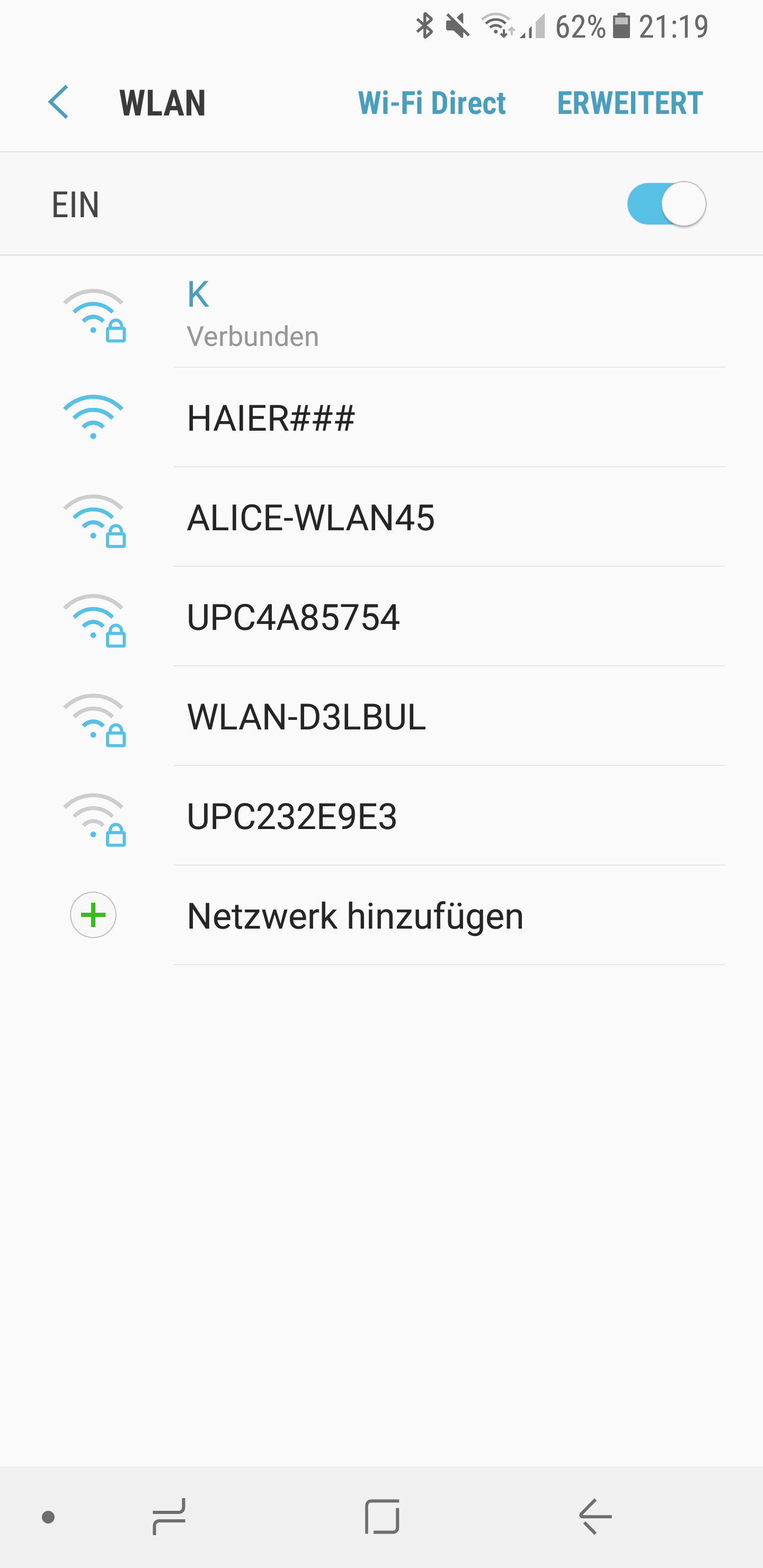

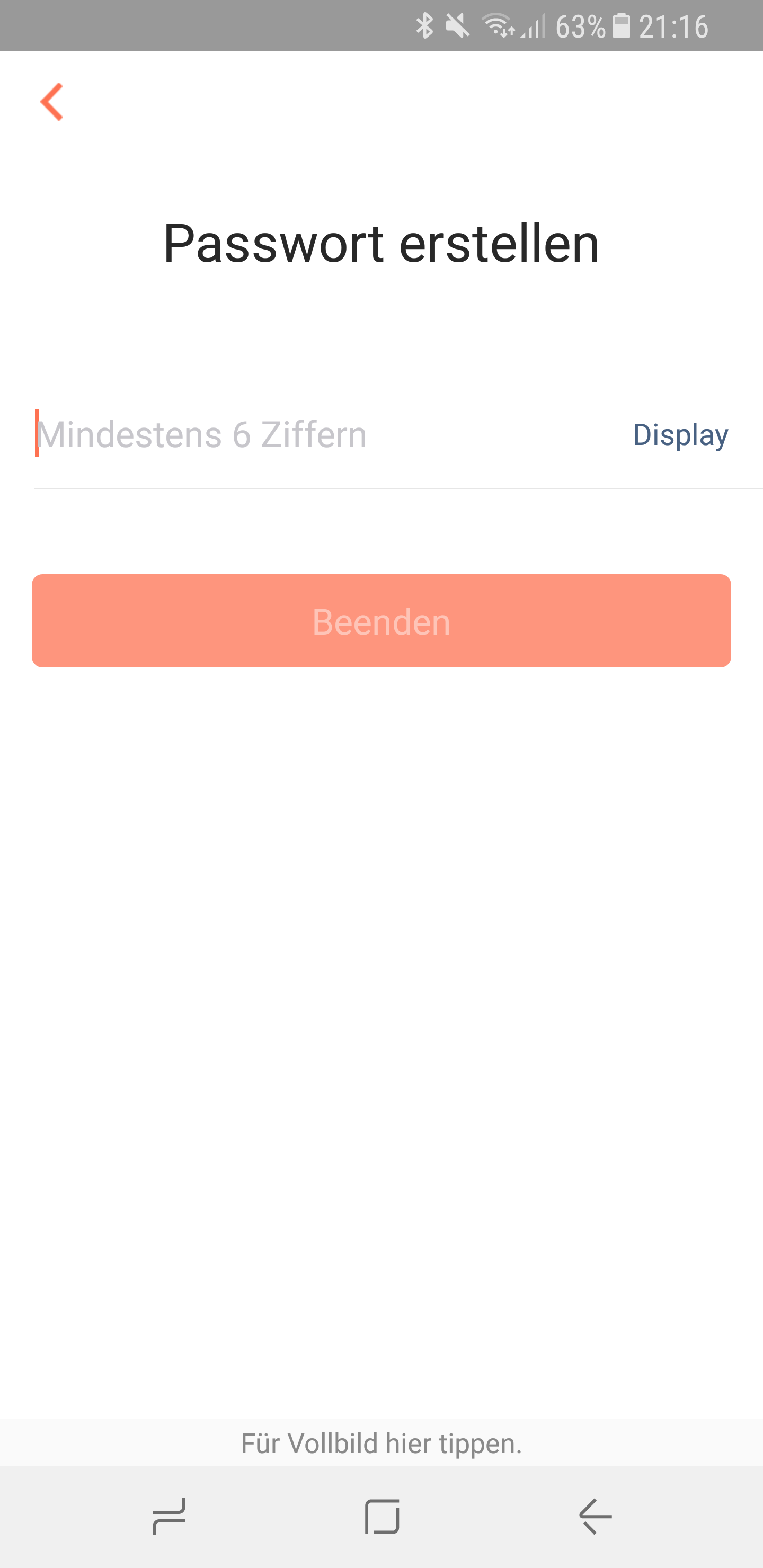

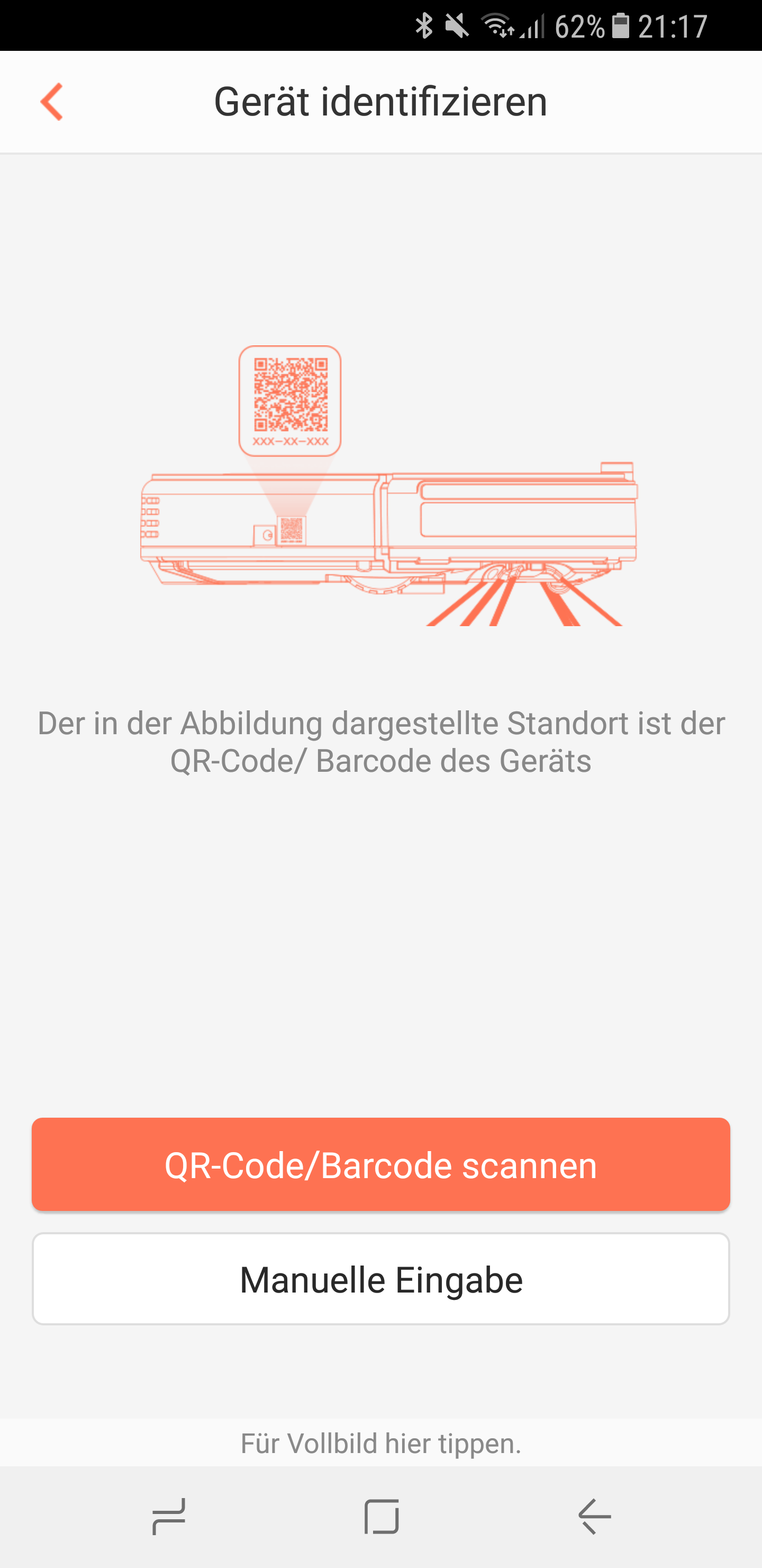

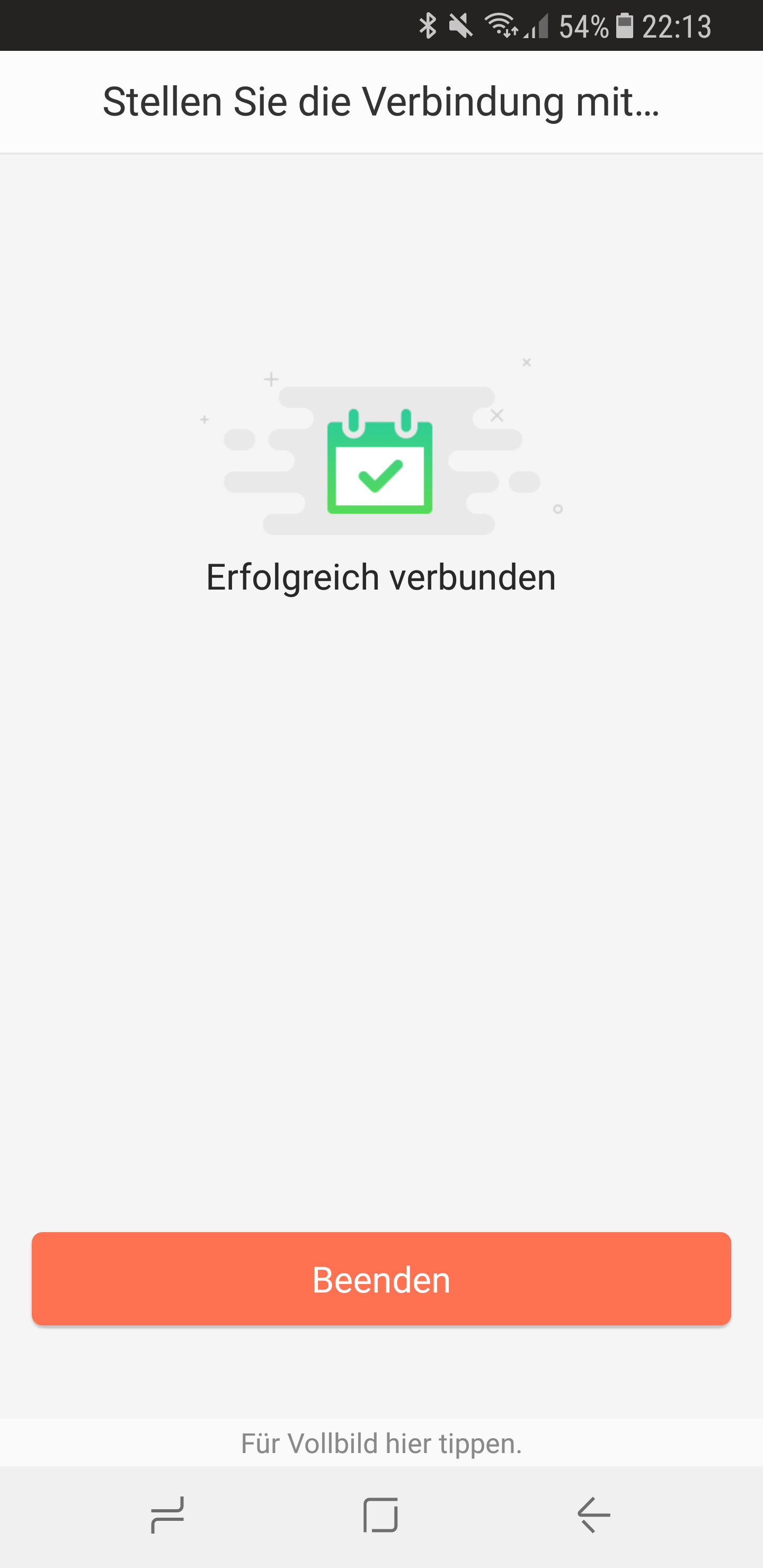

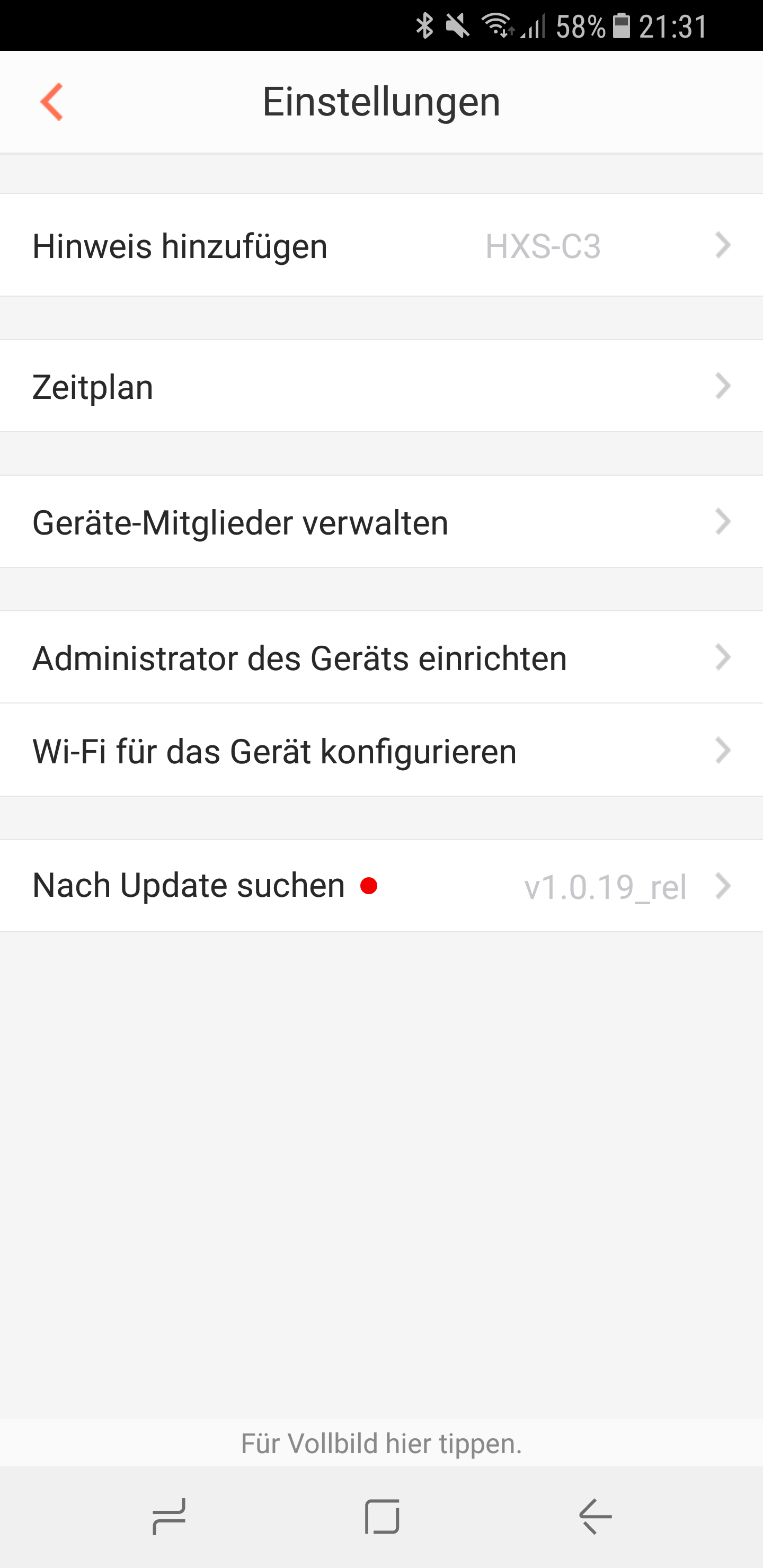

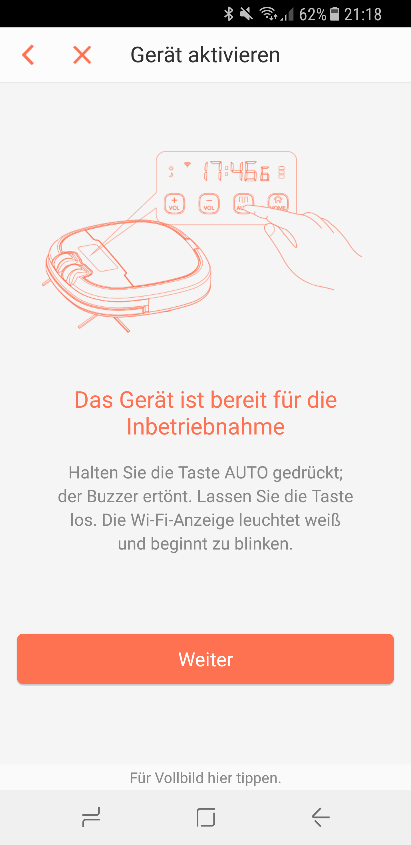

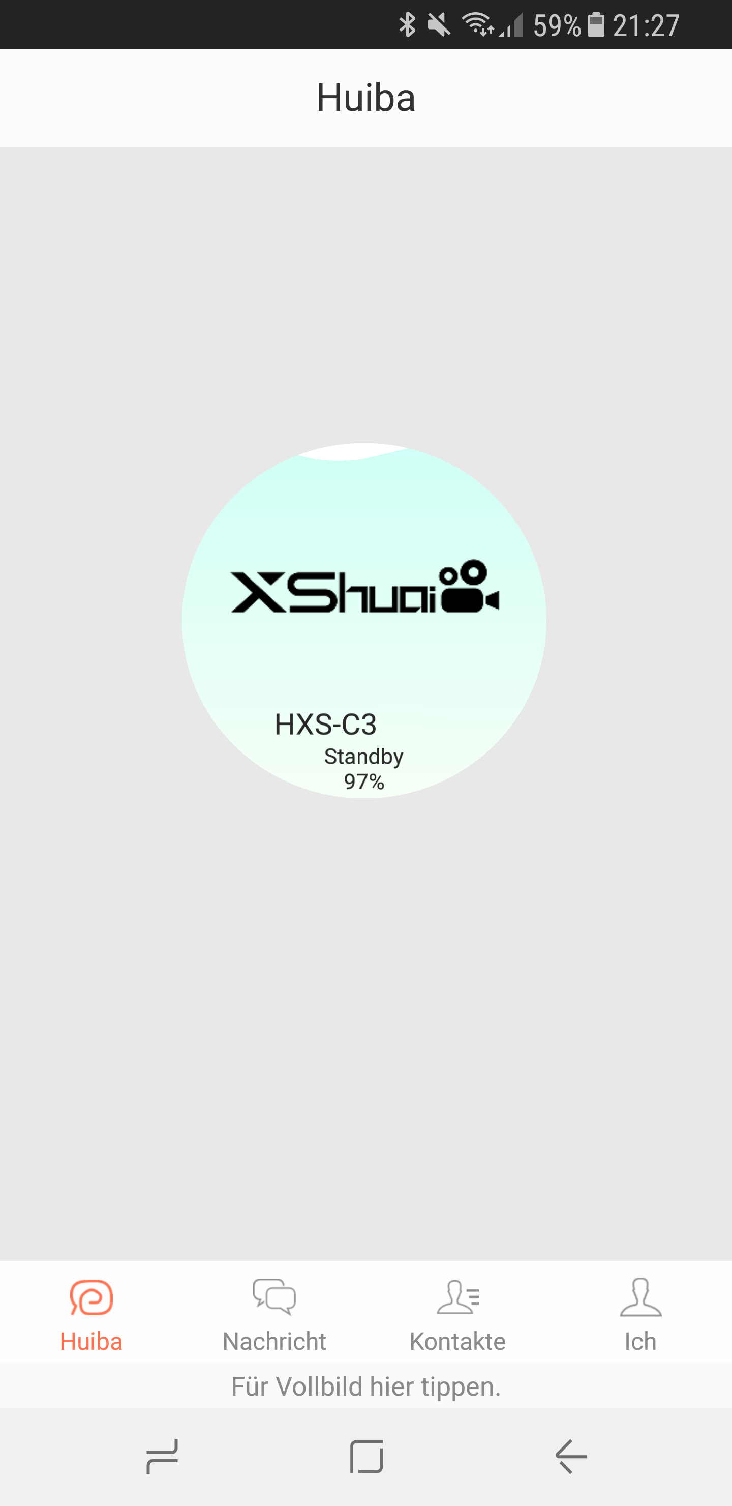

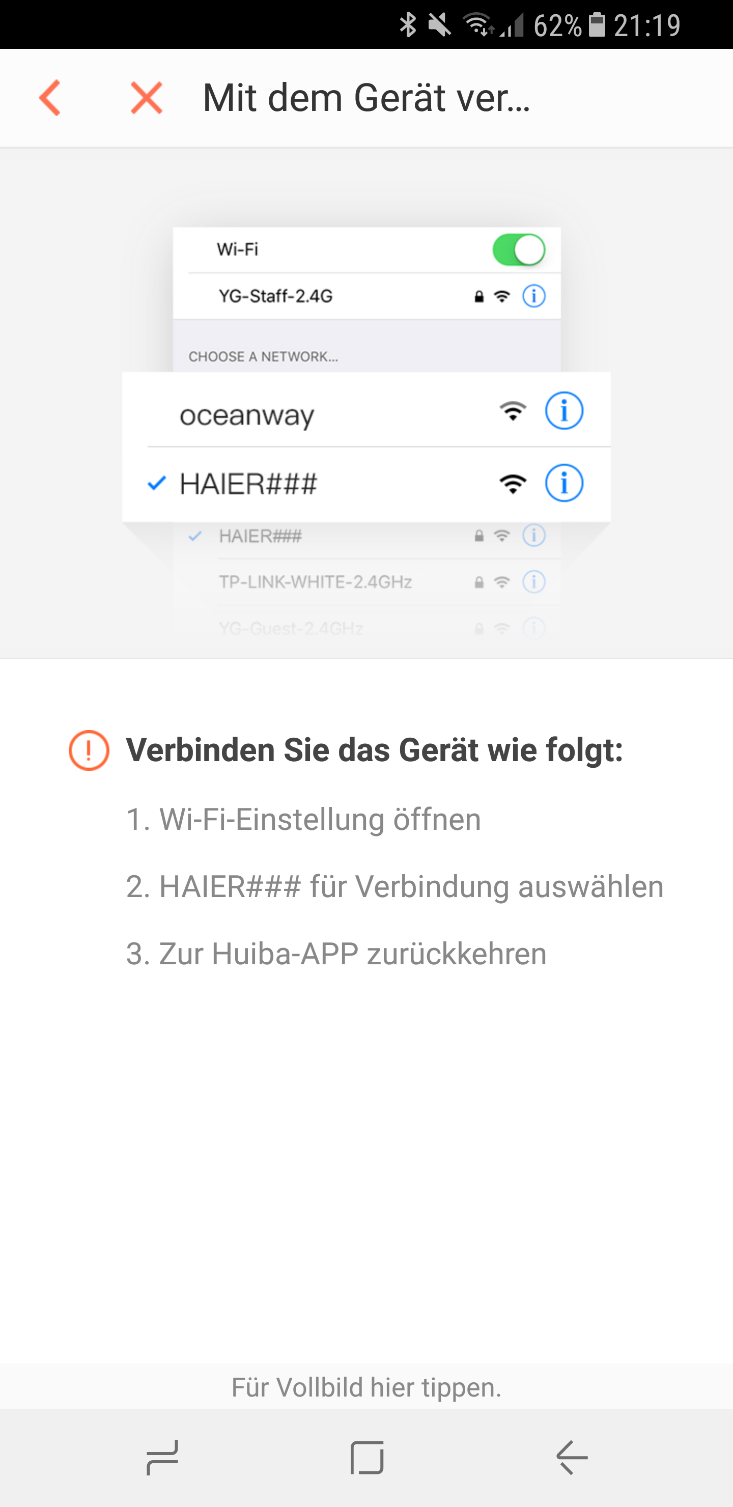

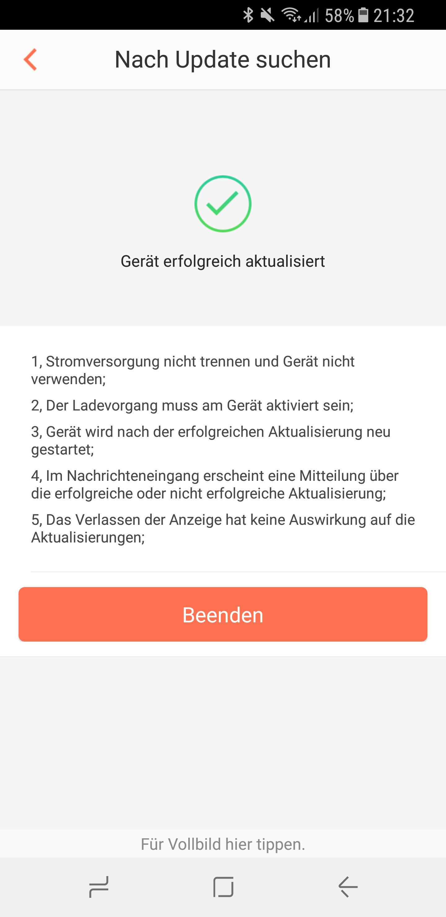

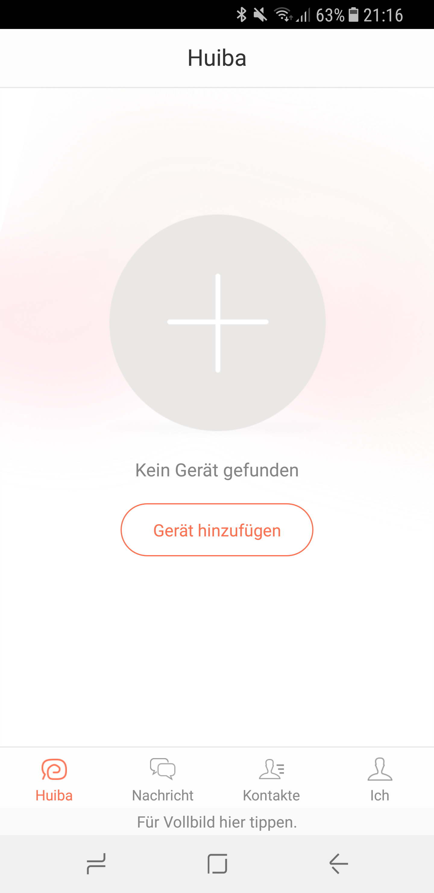

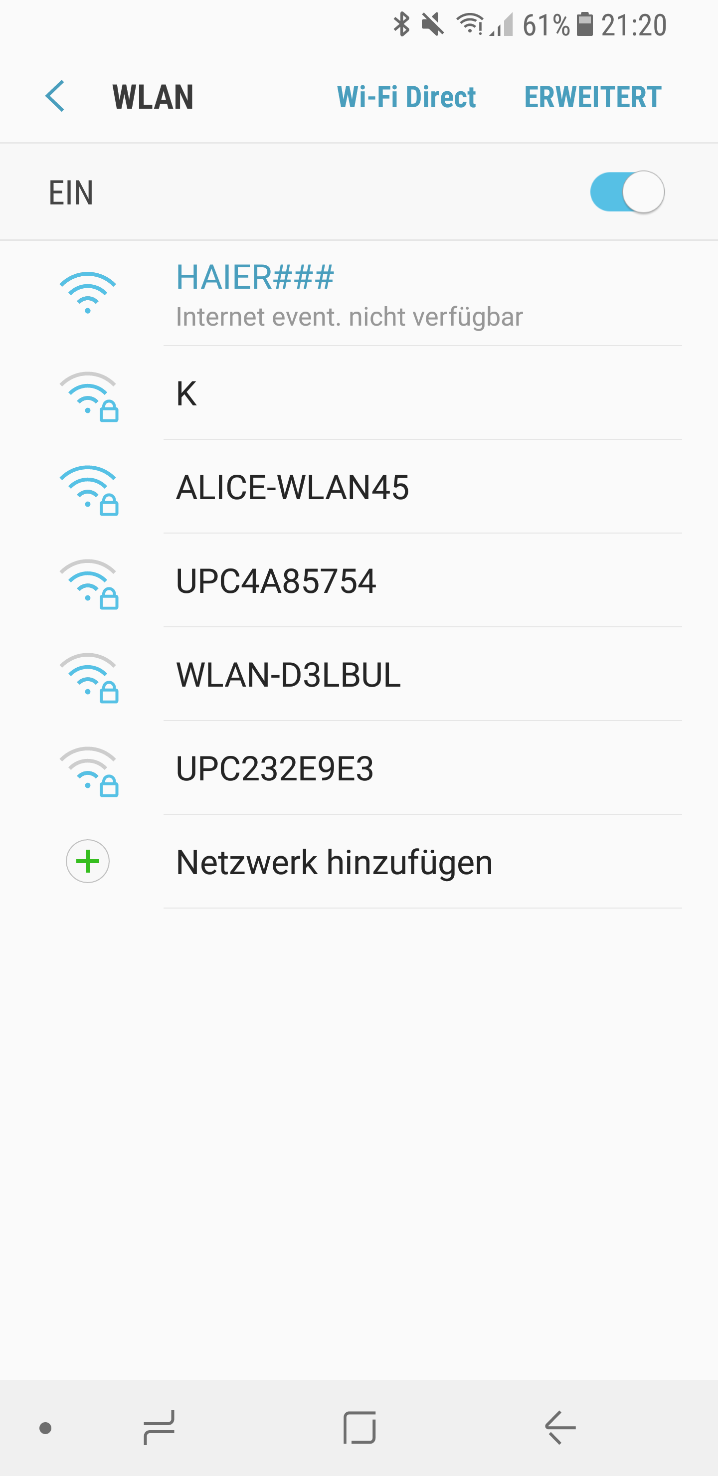

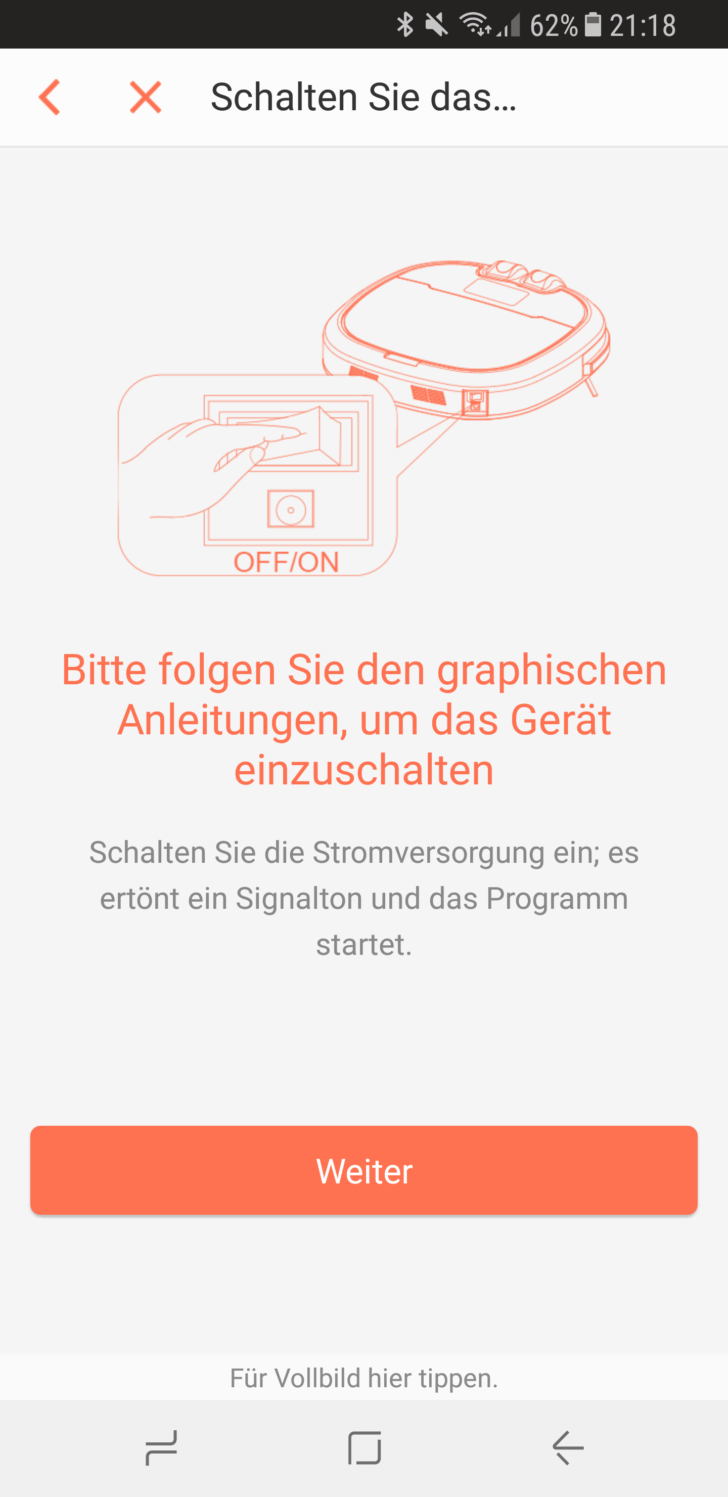

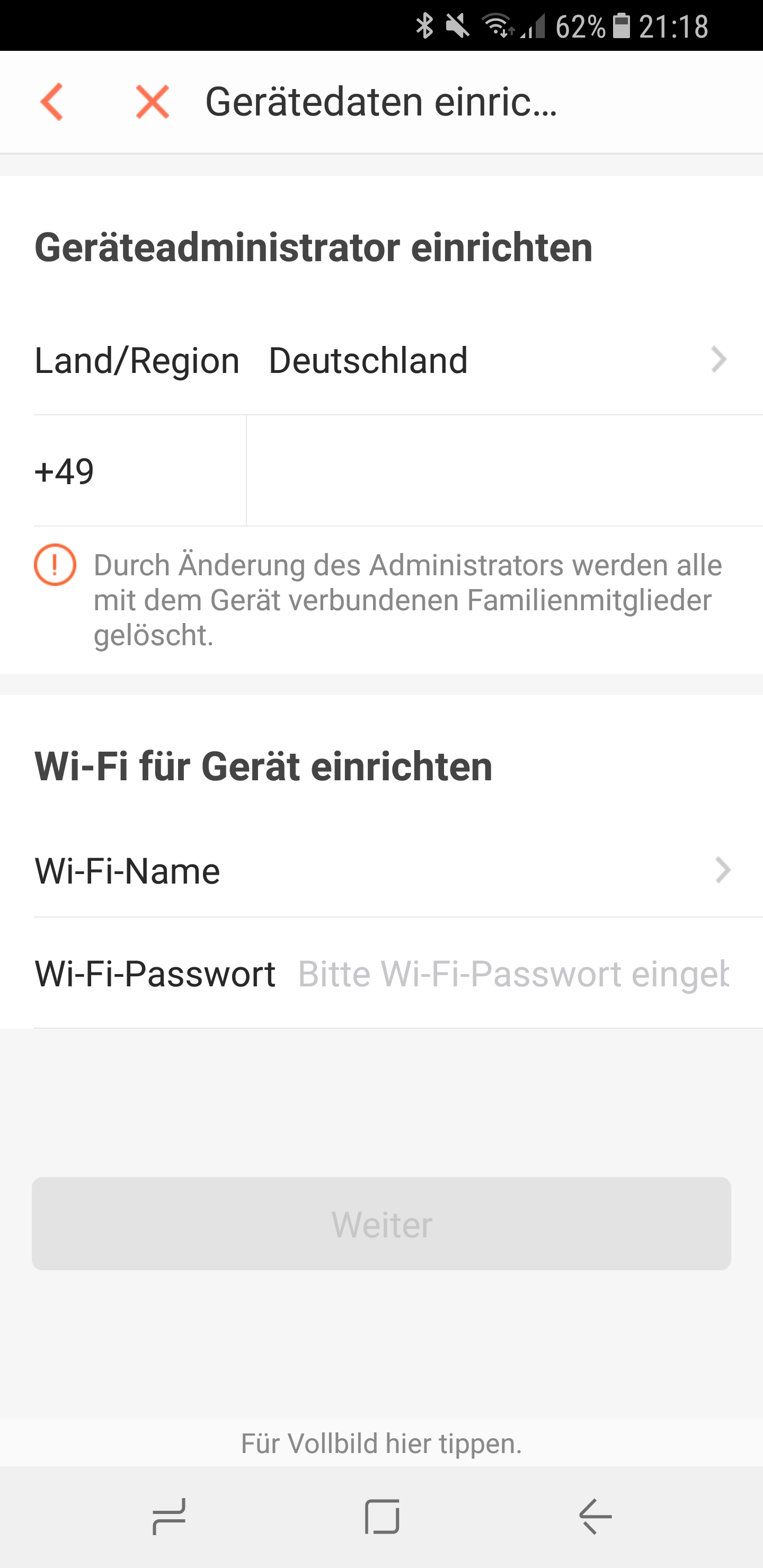

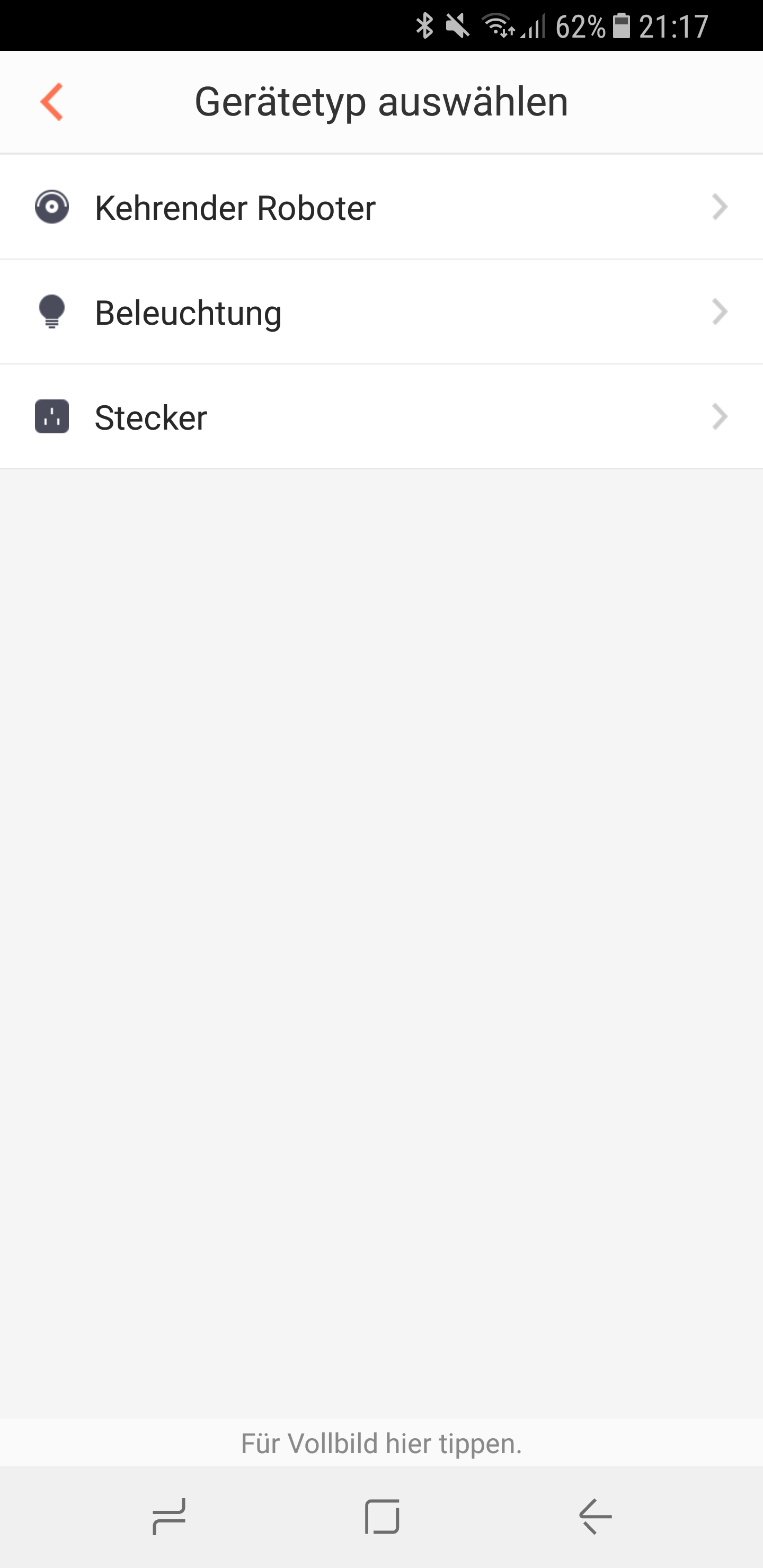

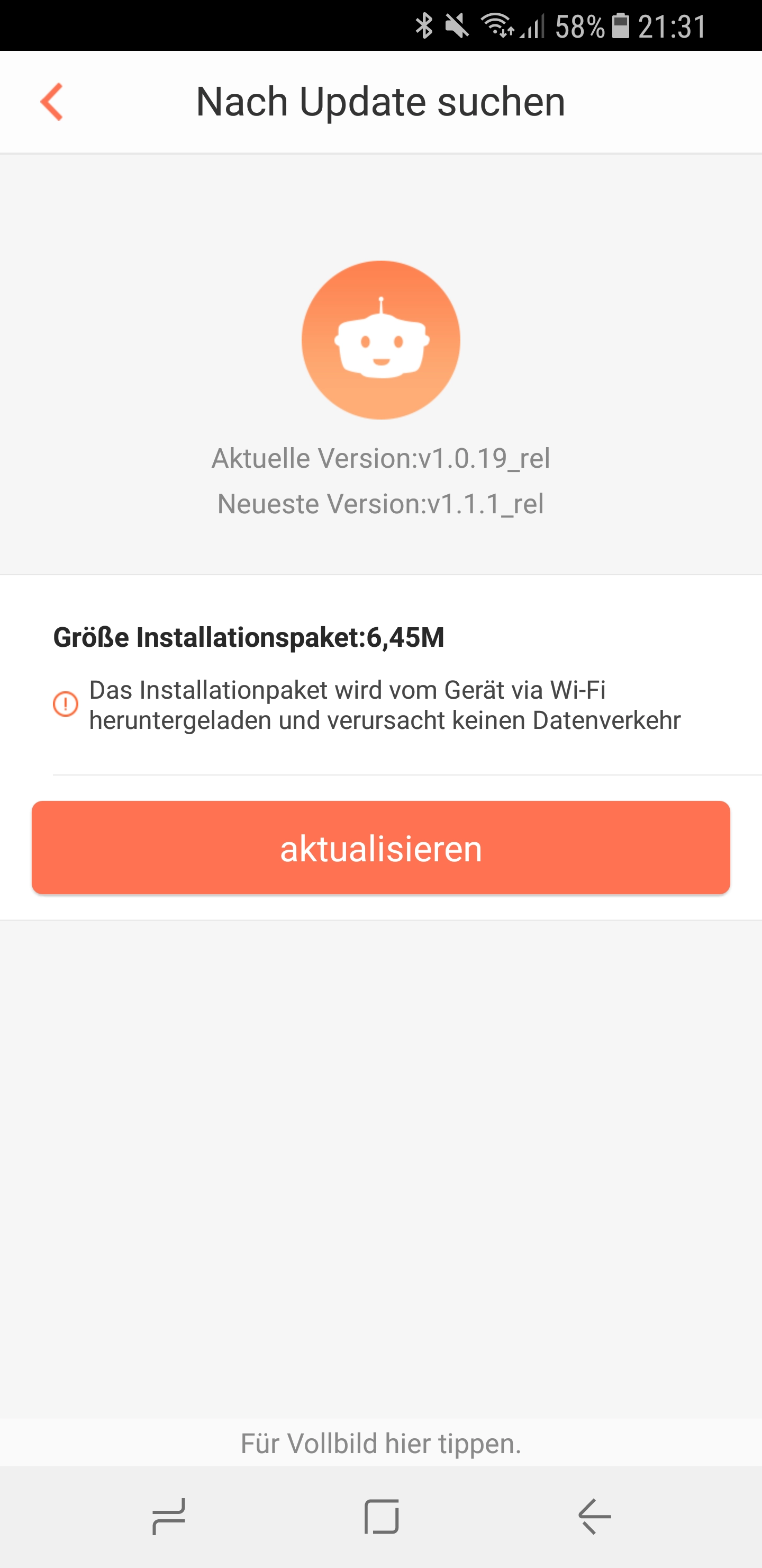

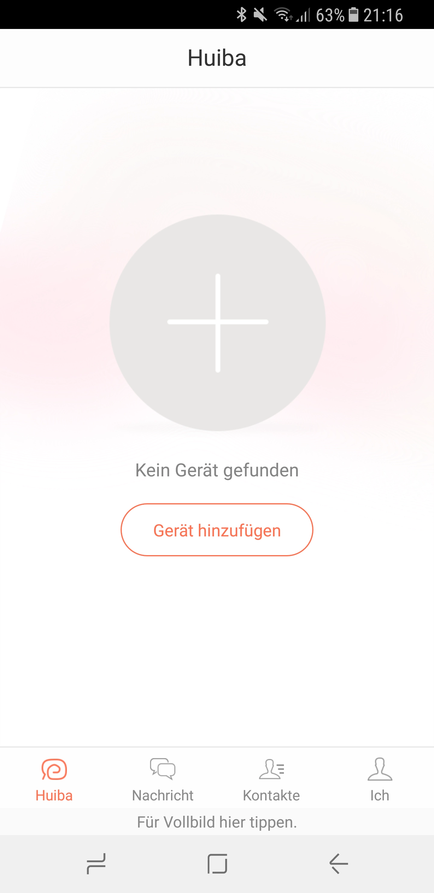

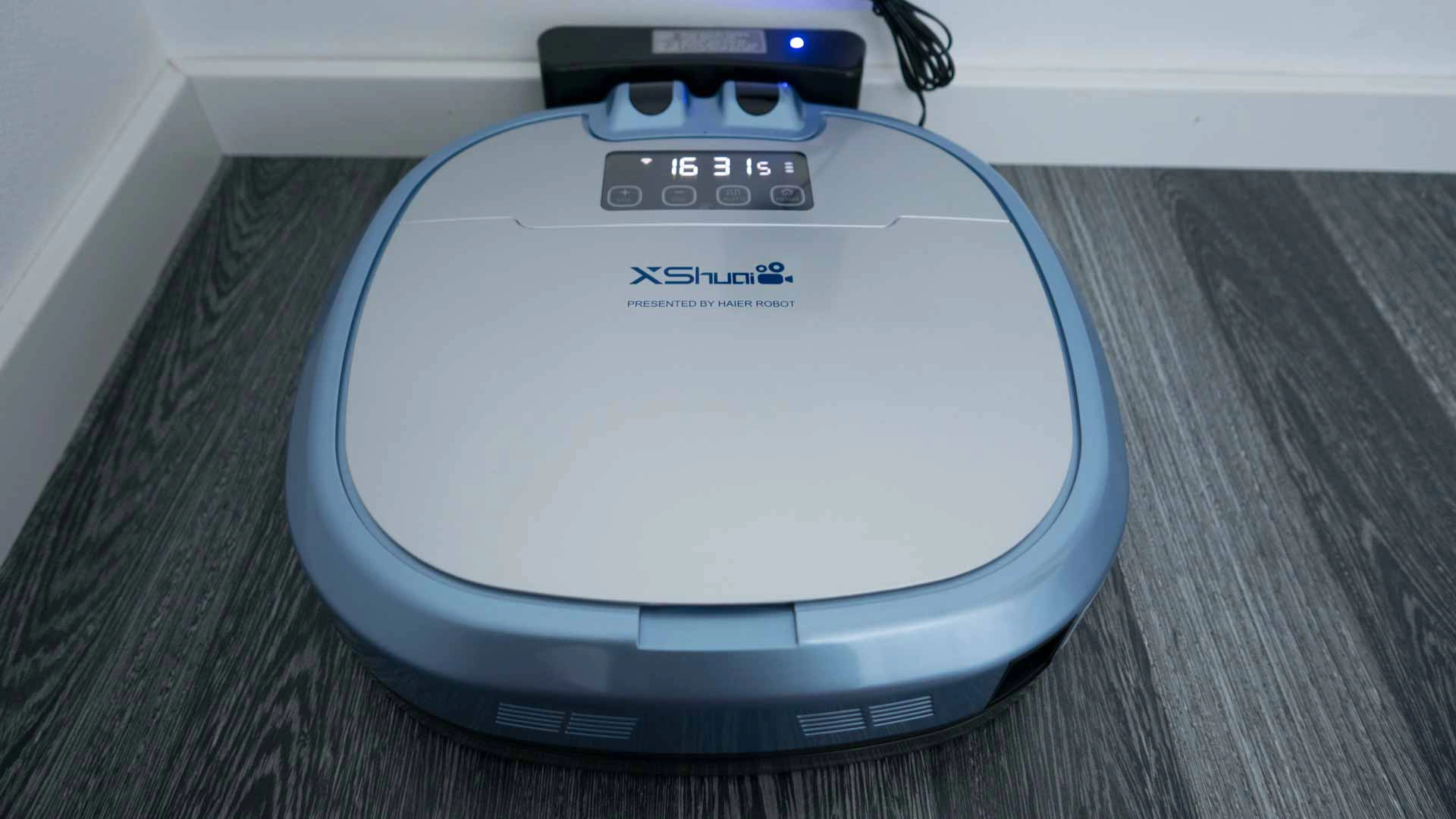

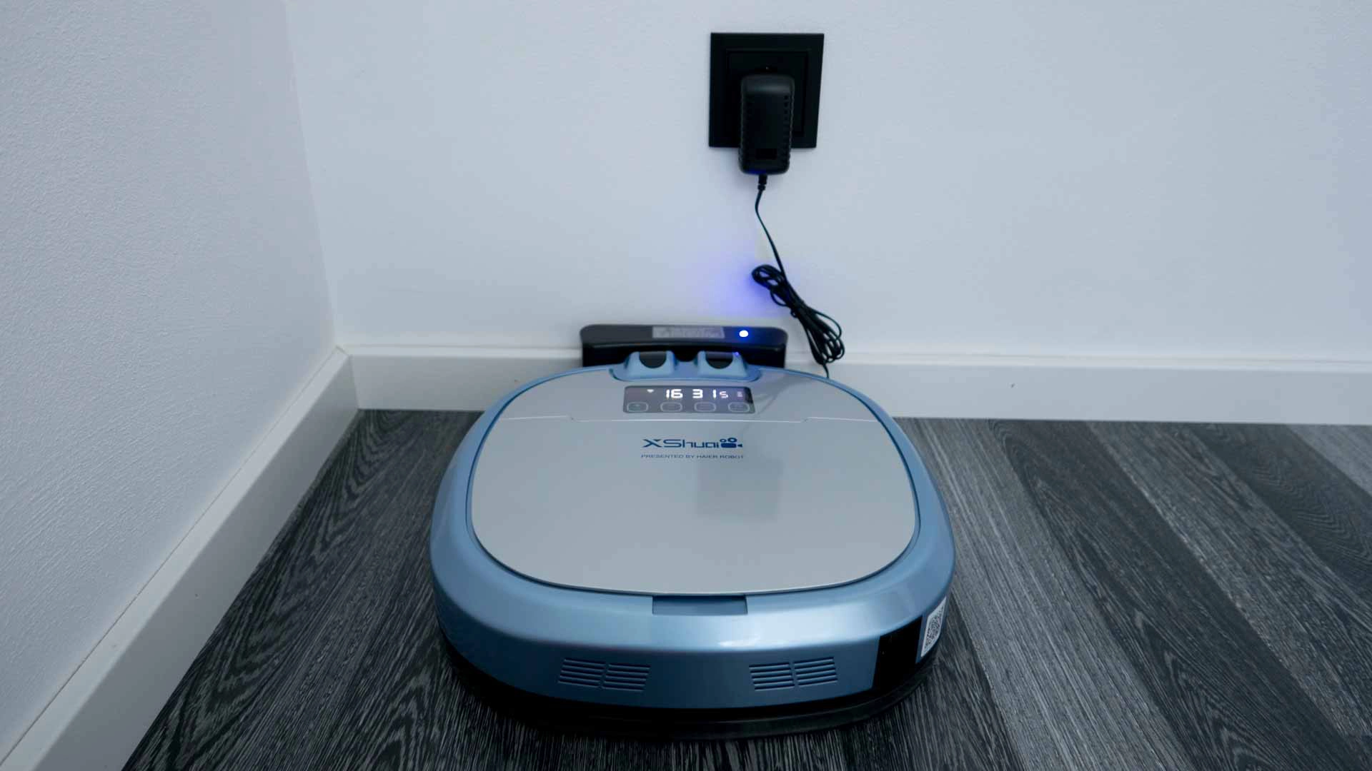

Ihr könnt den Staubsauger Roboter auch ohne das Installieren der App in Betrieb nehmen. Schließt dazu einfach die Ladestation an den Strom und dockt den Roboter an. Laut Angaben des Herstellers sollte der Staubsauger nach etwa 5 Stunden voll aufgeladen sein. In meinem Fall kam er schon teilweise vorgeladen, sodass man ihn direkt ein paar Runden drehen lassen konnte. Den vollen Funktionsumfang erreicht man aber erst mit Hilfe der Huiba (alt) – Yomey App (hier für iOS und hier für Android zu finden).

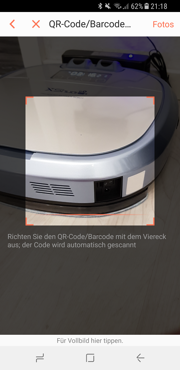

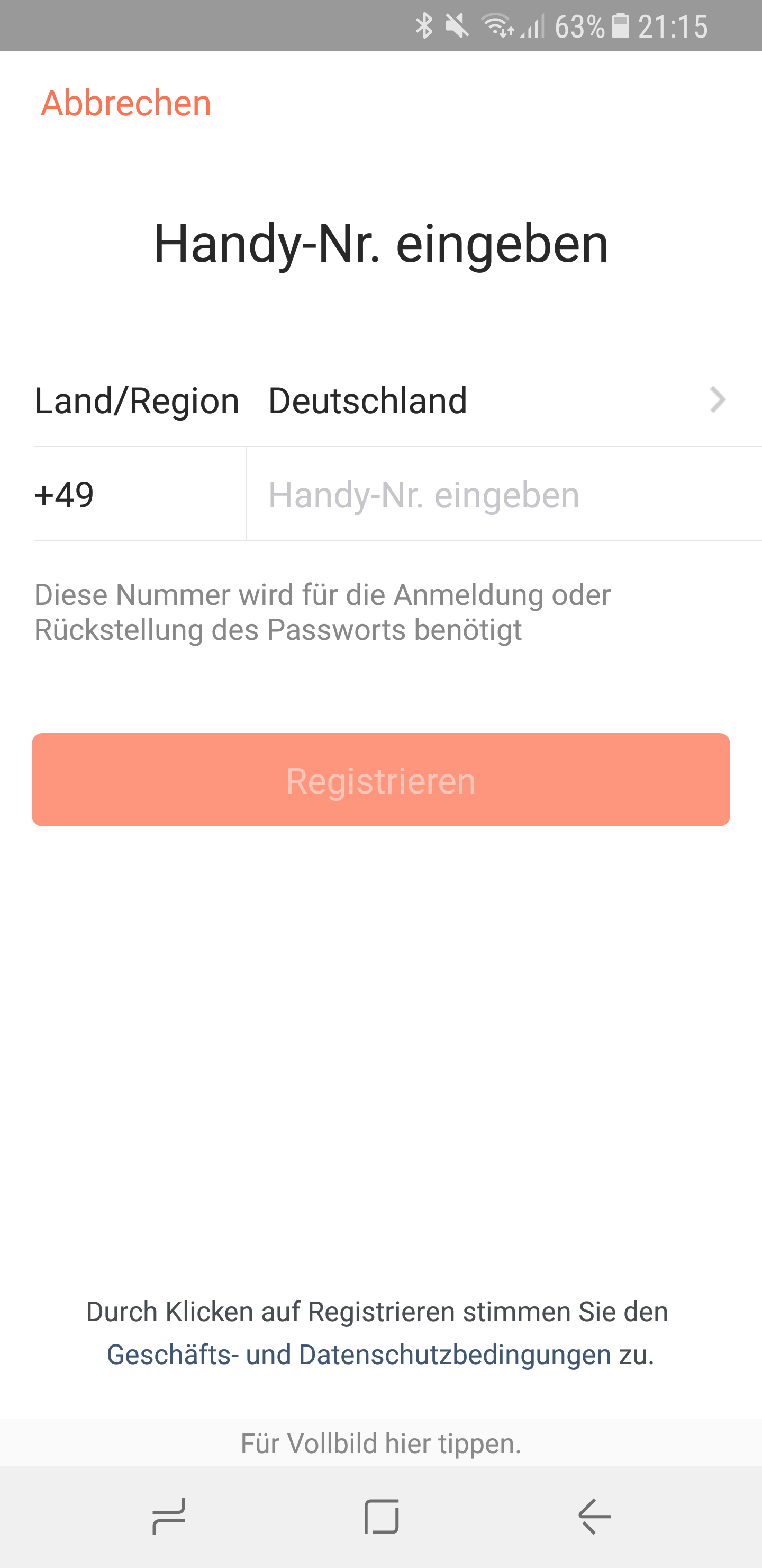

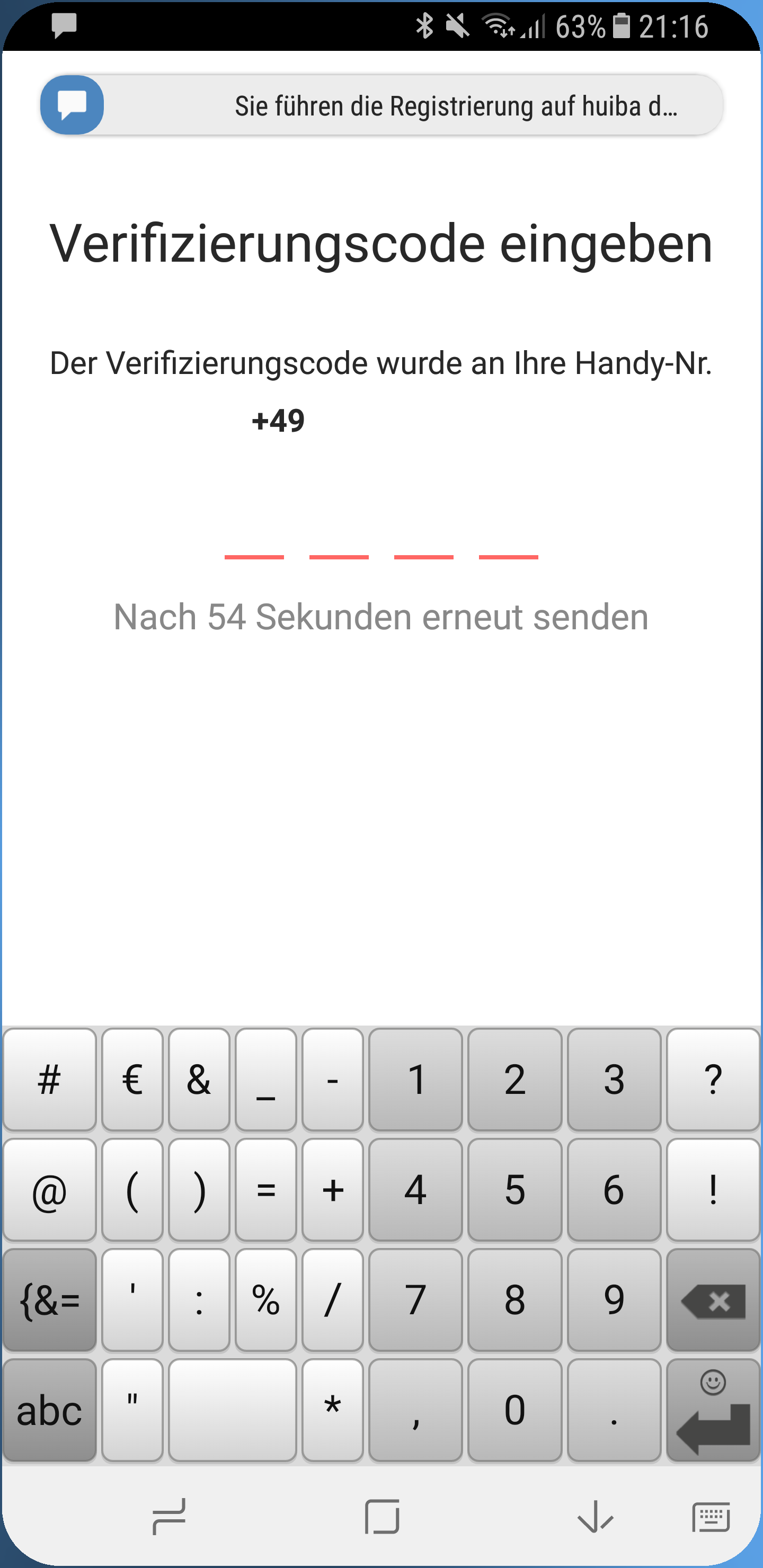

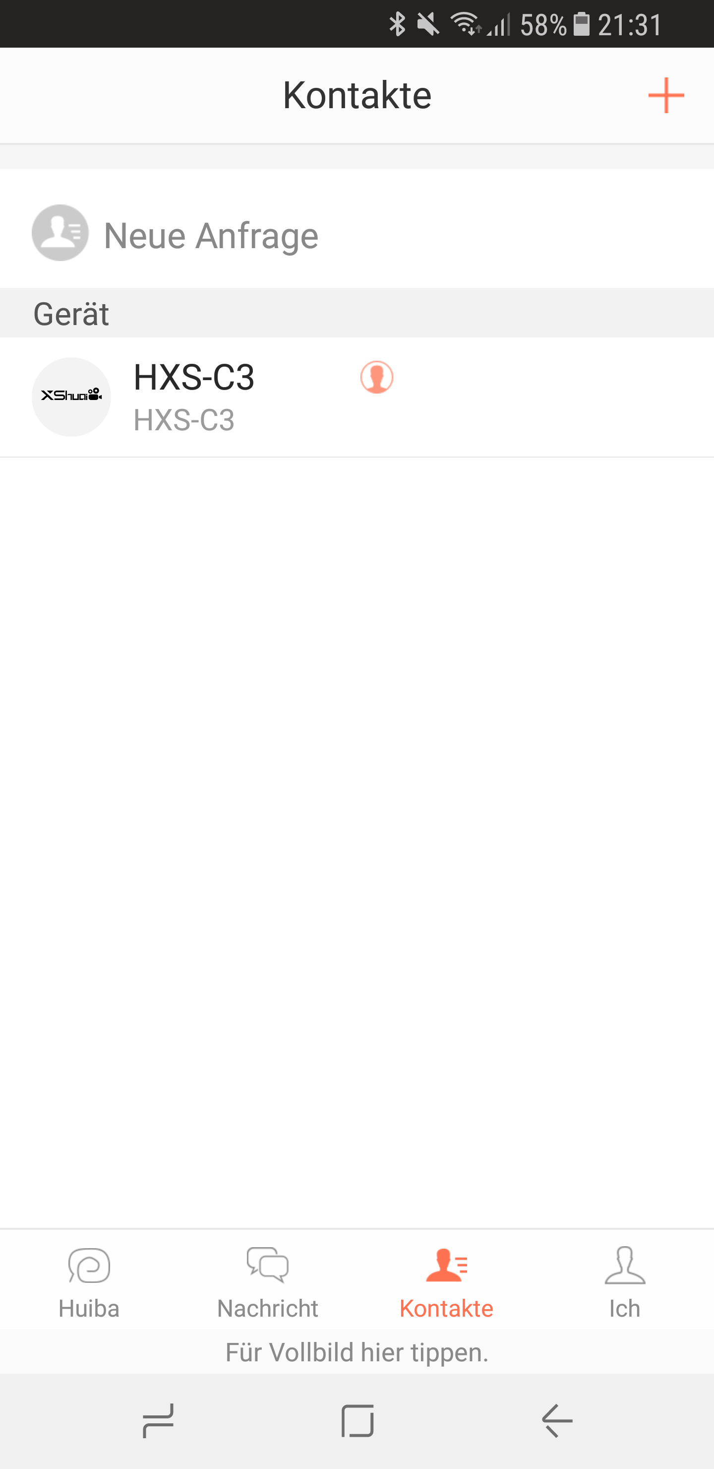

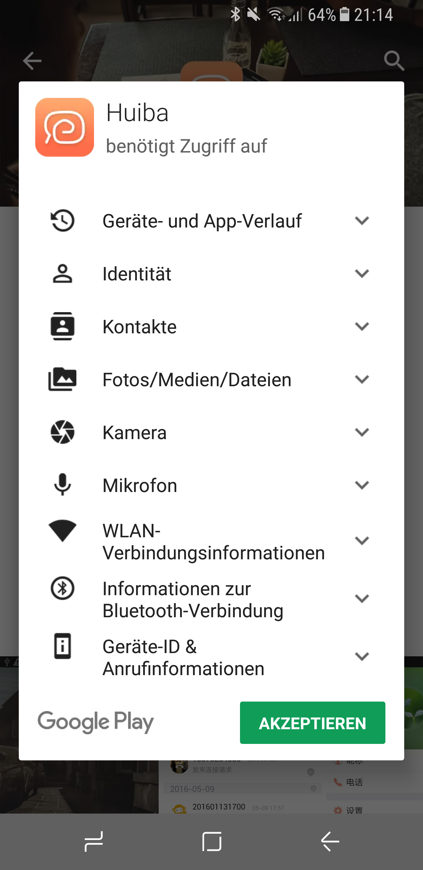

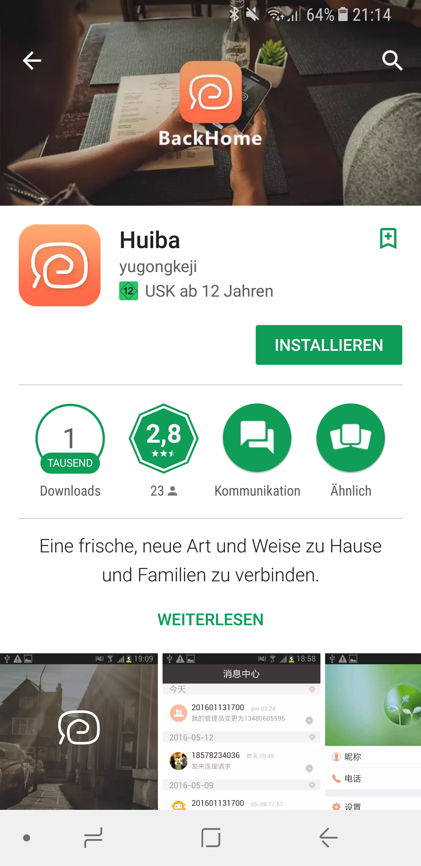

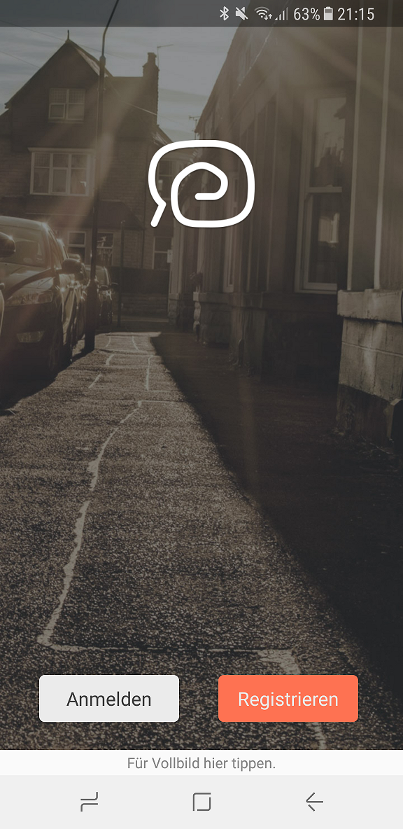

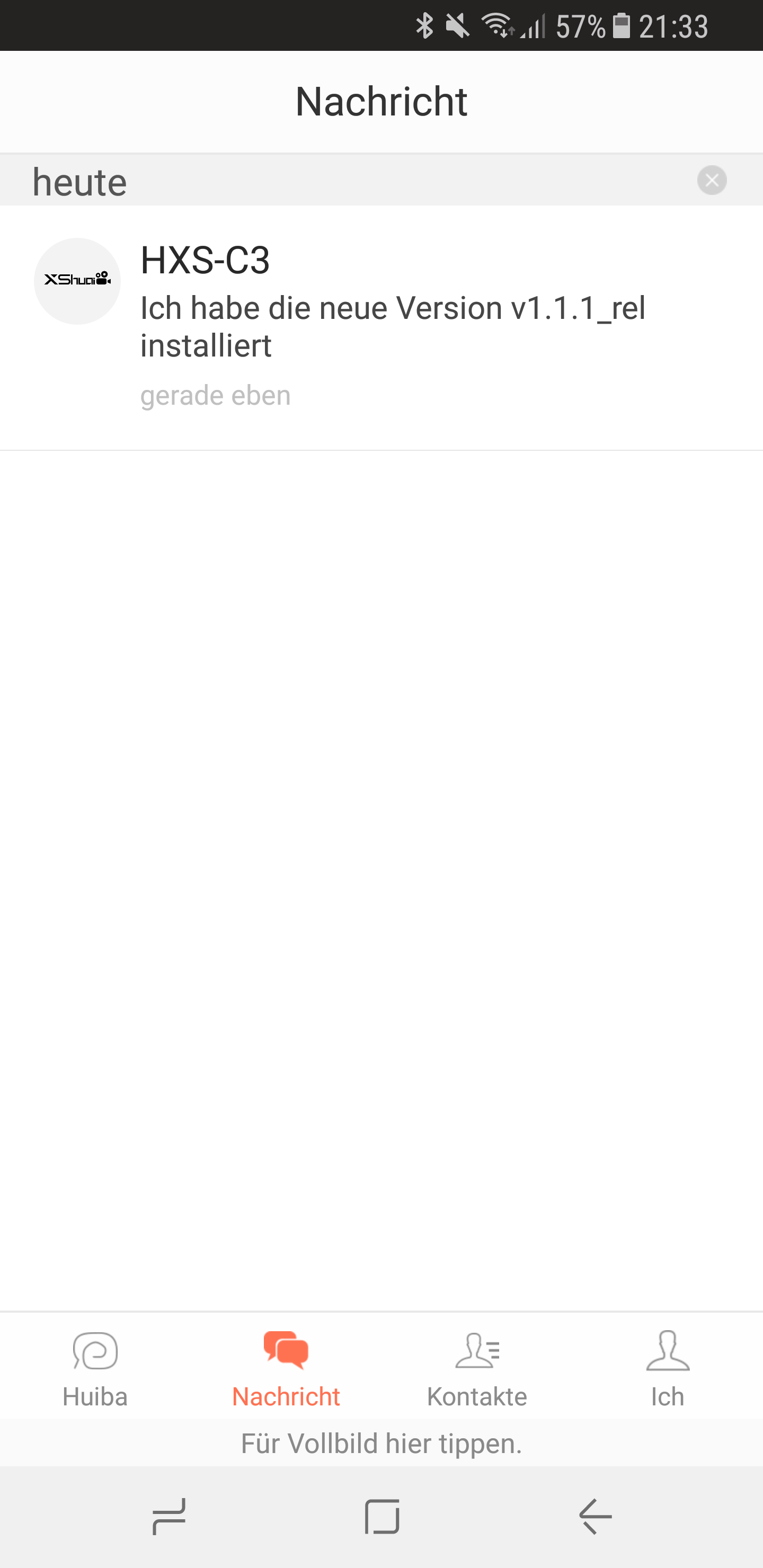

Die oben aufgeführten Screenshots leiten euch Schritt für Schritt durch die Installation der App, sowie das Einrichten eines Huiba (alt) – Homer Accounts. Im Anschluss erhält der Roboter noch eine Aktualisierung mit der neuesten Software.

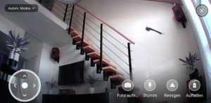

Nach dem der Haier xShuai HXS C3 vollständig eingerichtet wurde, lässt er sich nun voll umfänglich steuern.

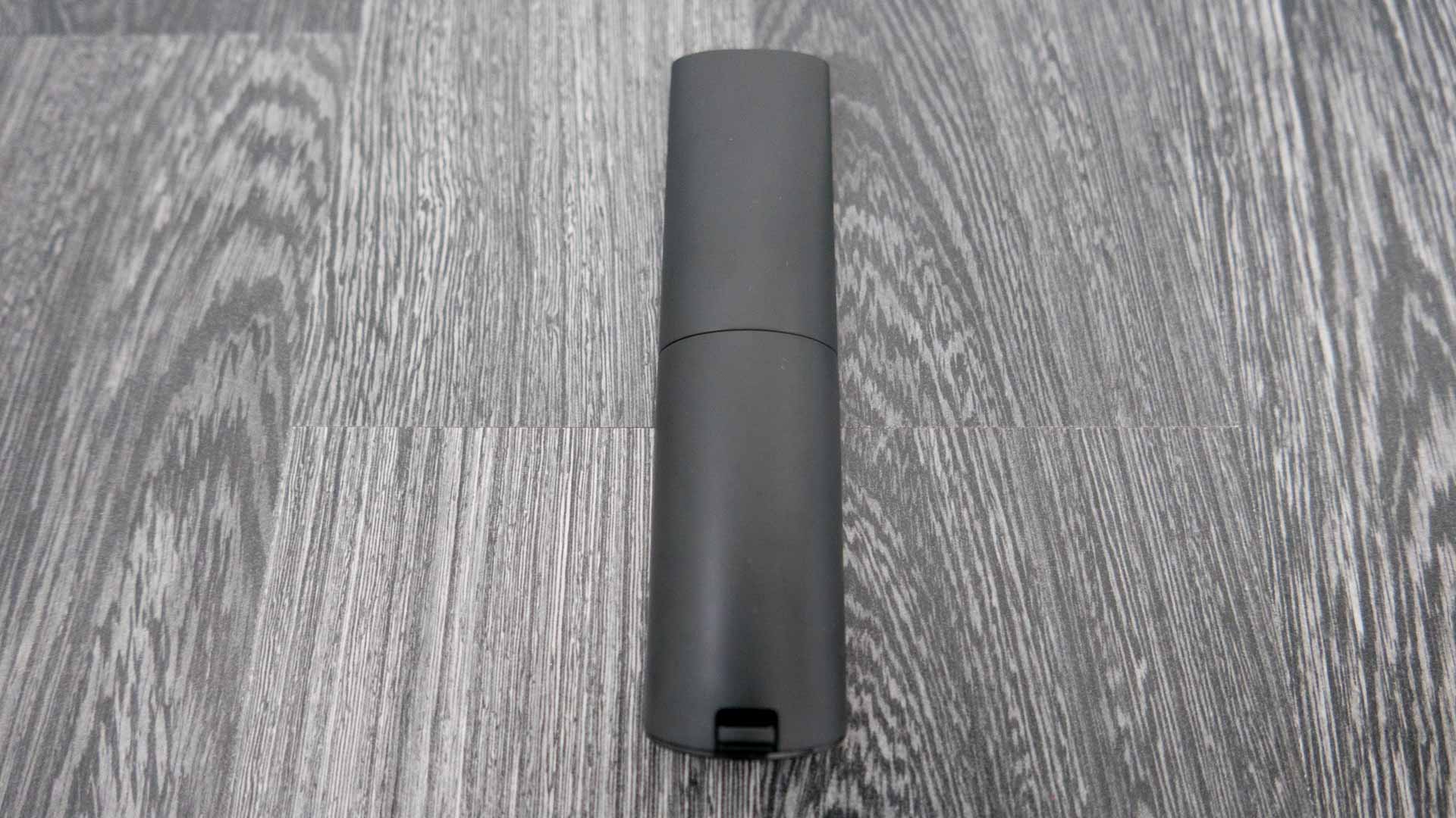

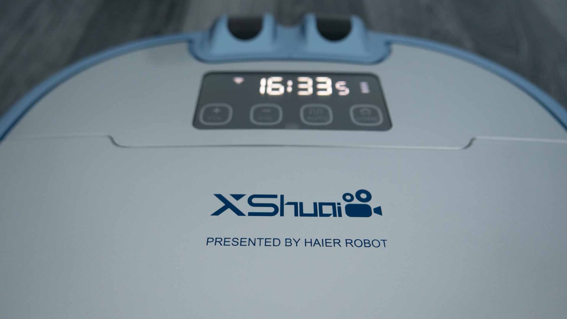

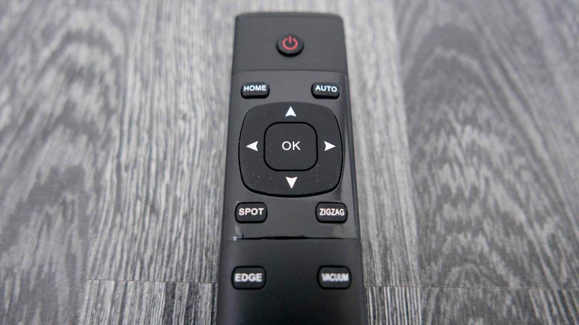

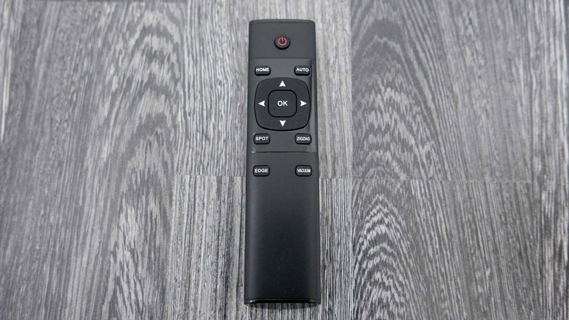

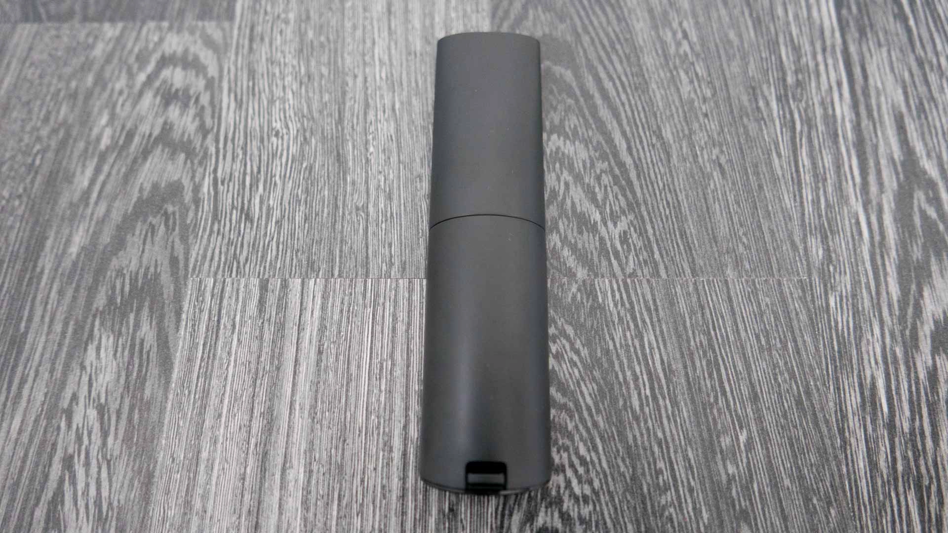

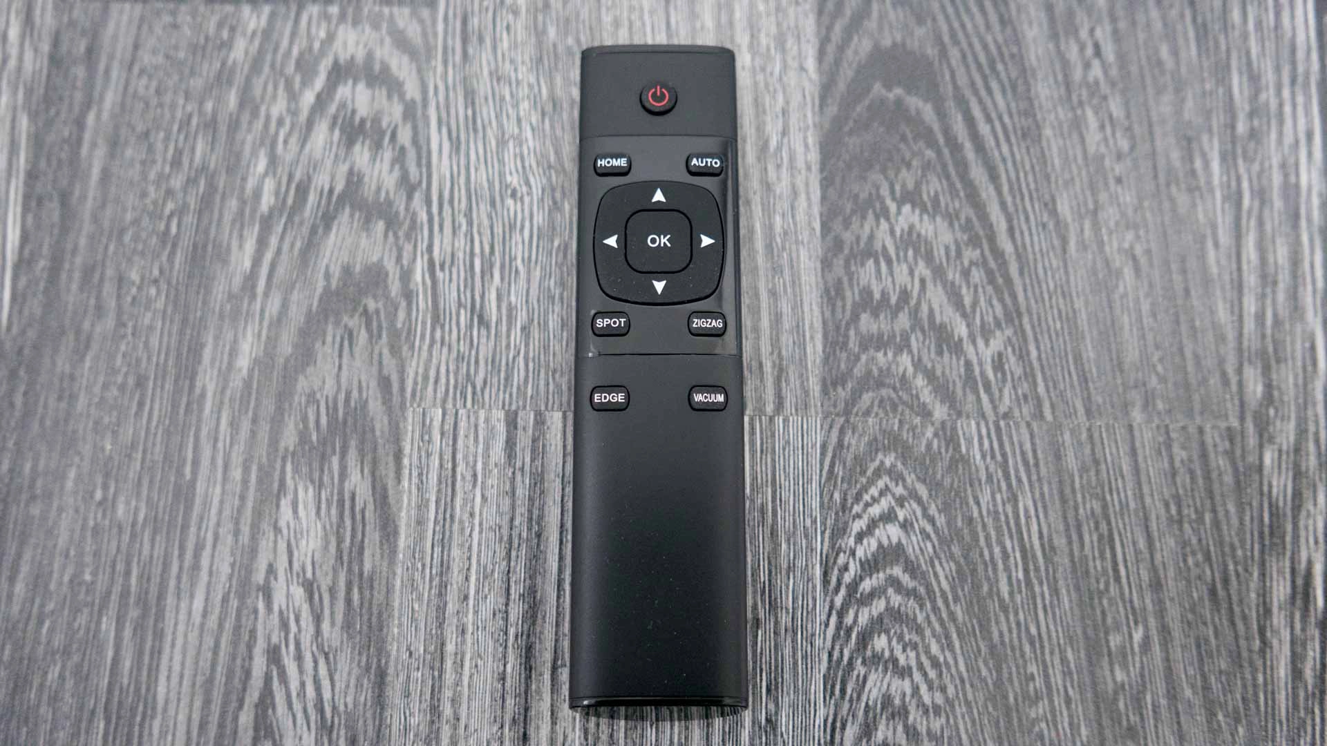

Die mitgelieferte Fernbedienung hat mich positiv überrascht. Andere Hersteller sparen an dieser Stelle gerne ein par Cent. Um so erfreulicher ist es, dass diese hier nicht nur schön aussieht, sondern sich auch gut anfassen und bedienen lässt.

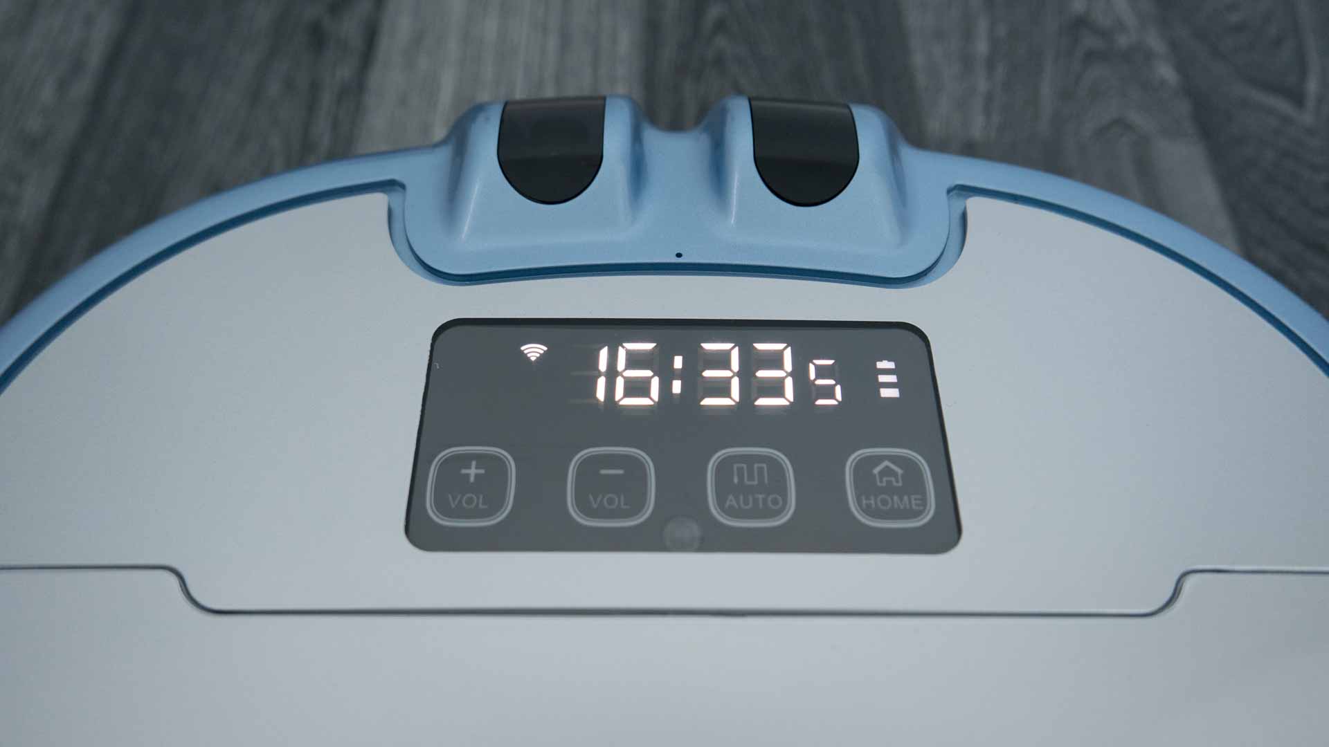

Alle Funktionen die man im Alltag benötigt, kann man mit der Fernbedienung steuern. Lediglich die Uhrzeit stellt man an dem Roboter selbst ein. Timer, Programmfunktionen sowie die Kamera werden über die Handy App programmiert und genutzt.
Haier xShuai HXS C3 Screenshots 2
Des weiteren ist es möglich, den Staubsauger fern zu steuern. Dies geschieht einfach und unkompliziert mit den Pfeiltasten der Fernbedienung oder der App. Zusätzlich bekommt man dort noch ein Kamerabild angezeigt. Dazu später aber mehr.

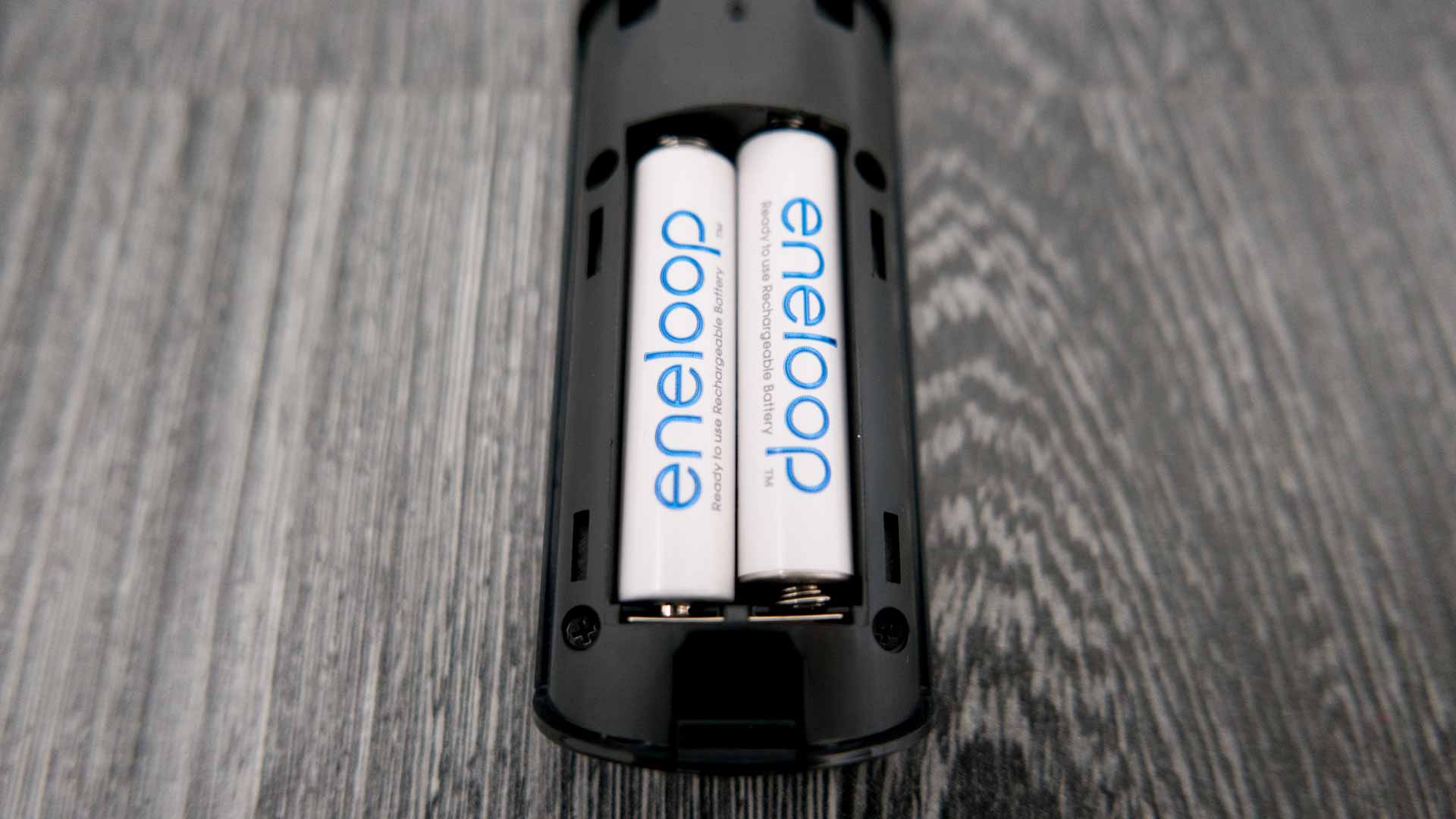

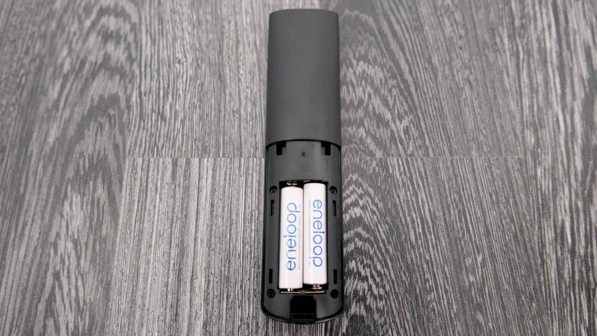

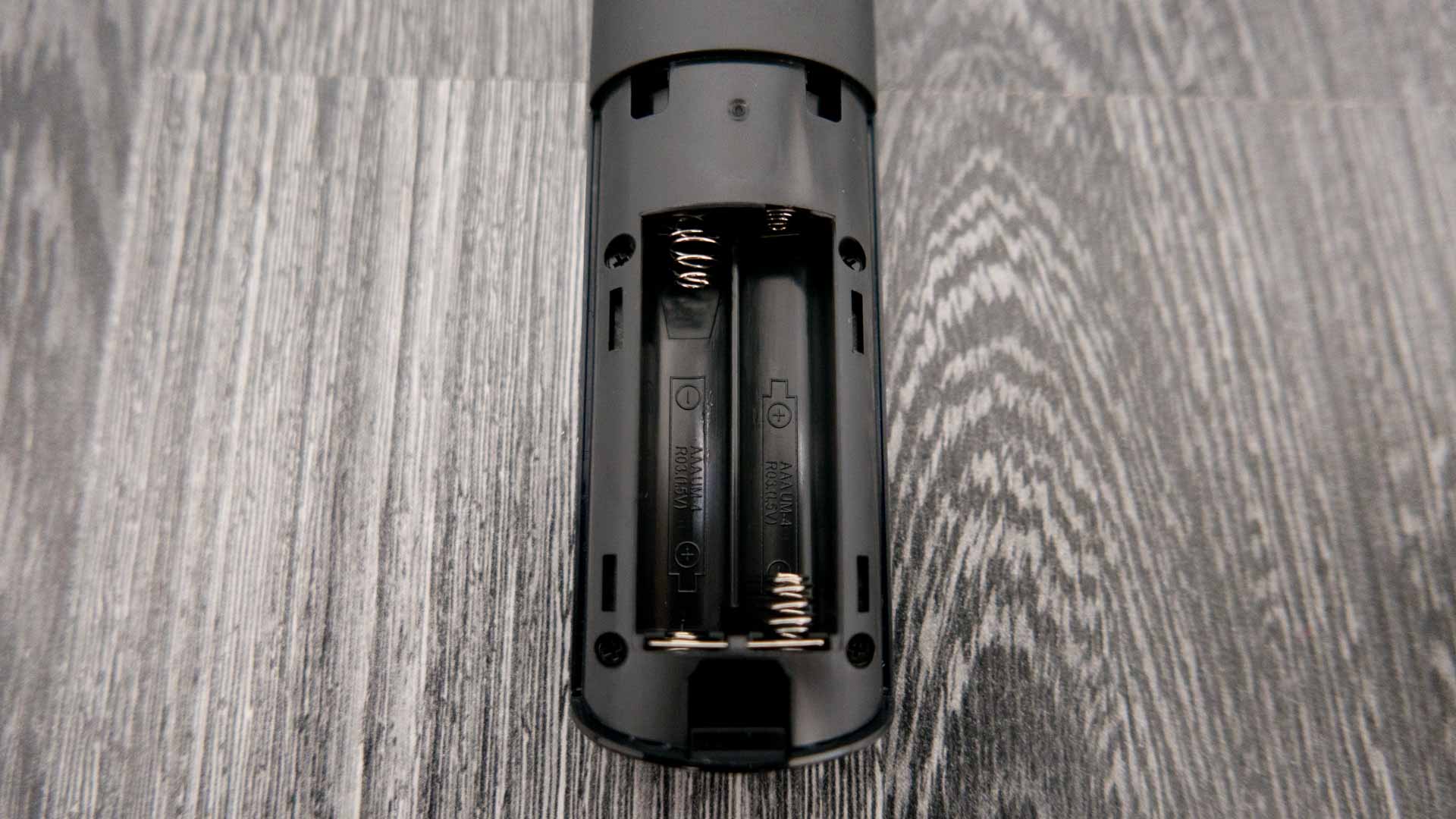

Die Batterien, die man für die Fernbedienung benötigt, sind übrigens leider nicht im Lieferumfang enthalten.

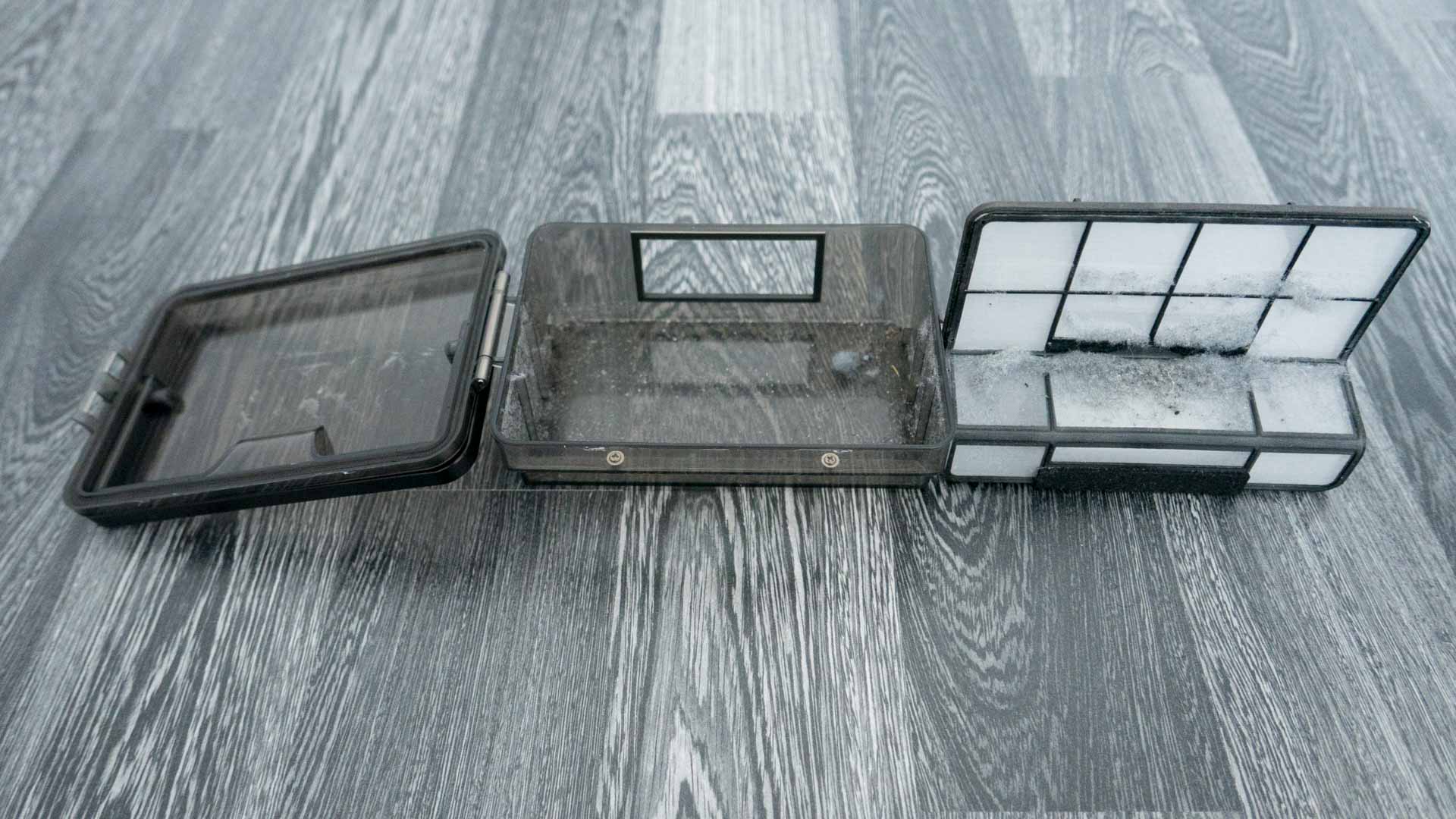

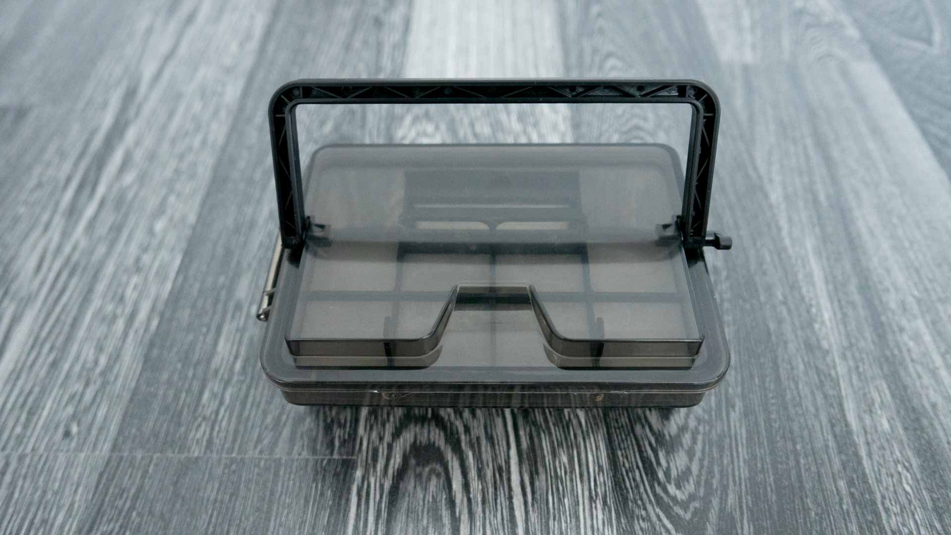

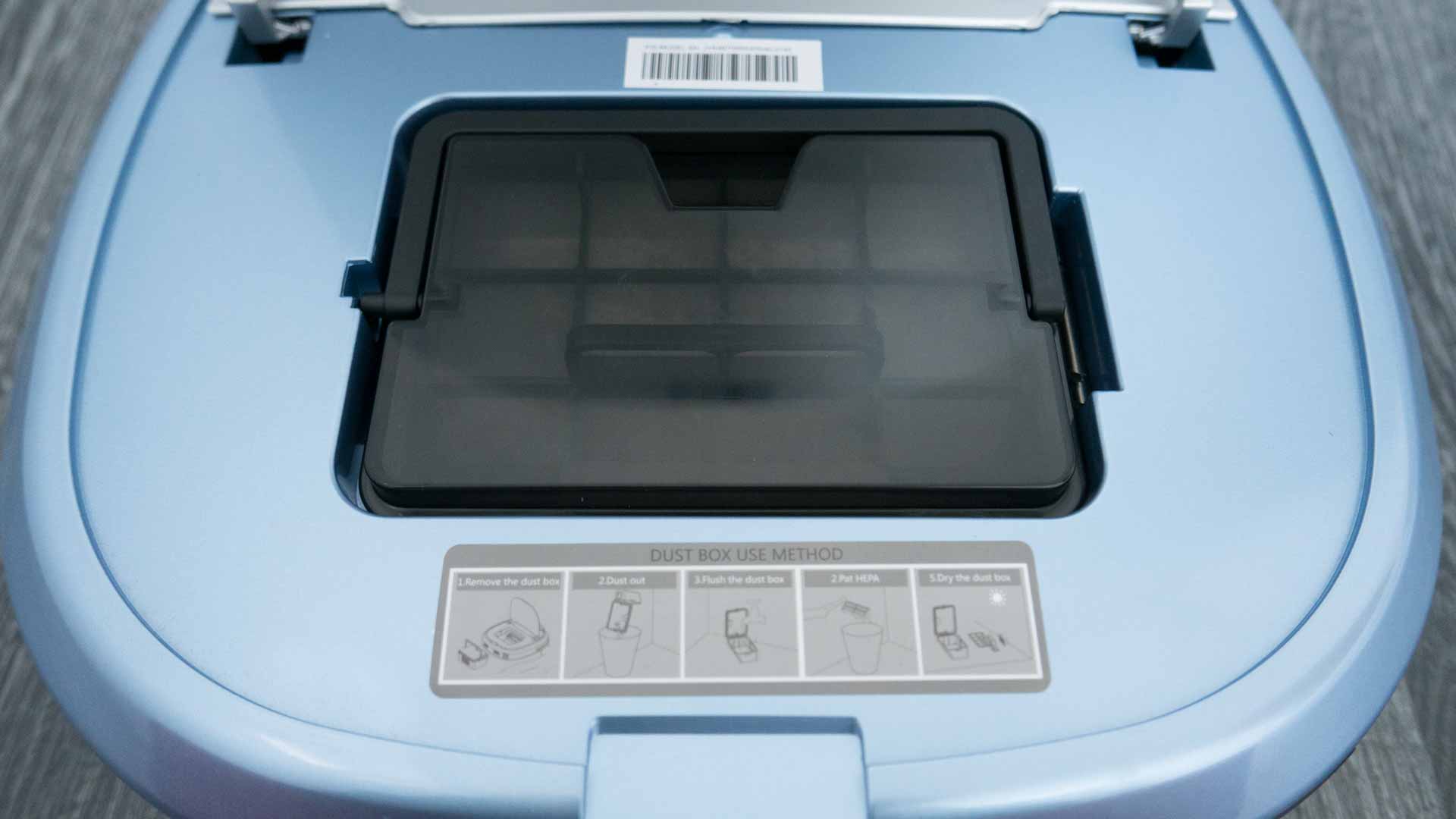

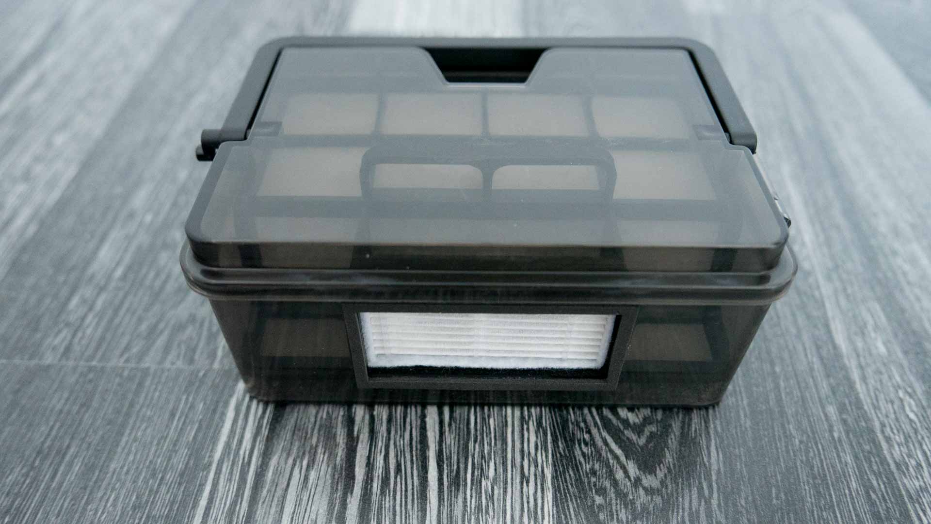

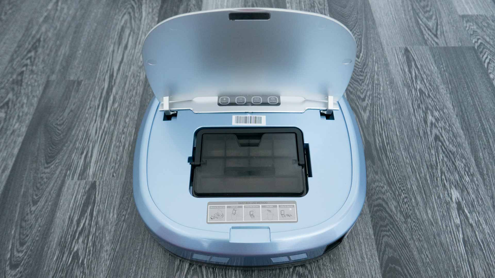

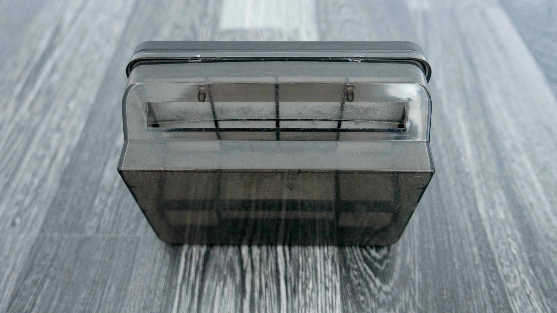

Der Staubbehälter

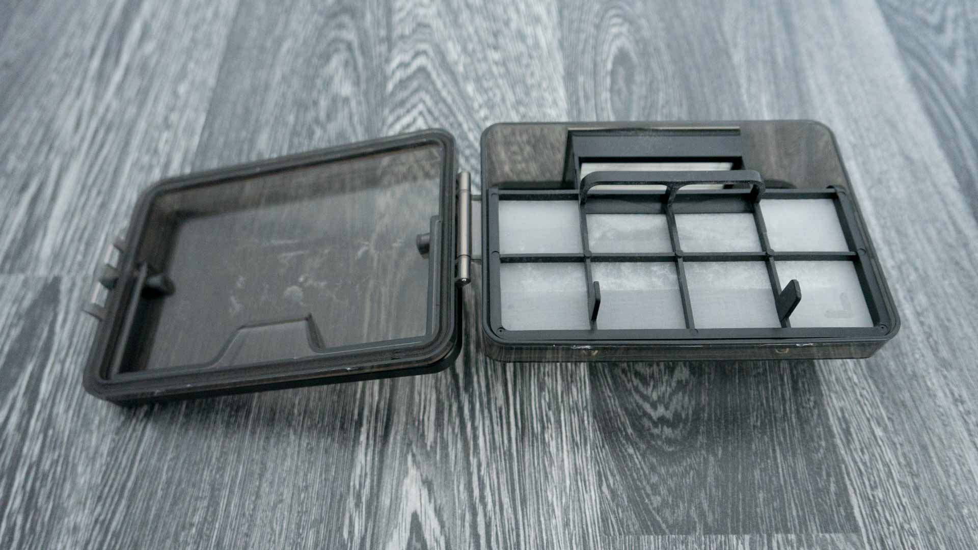

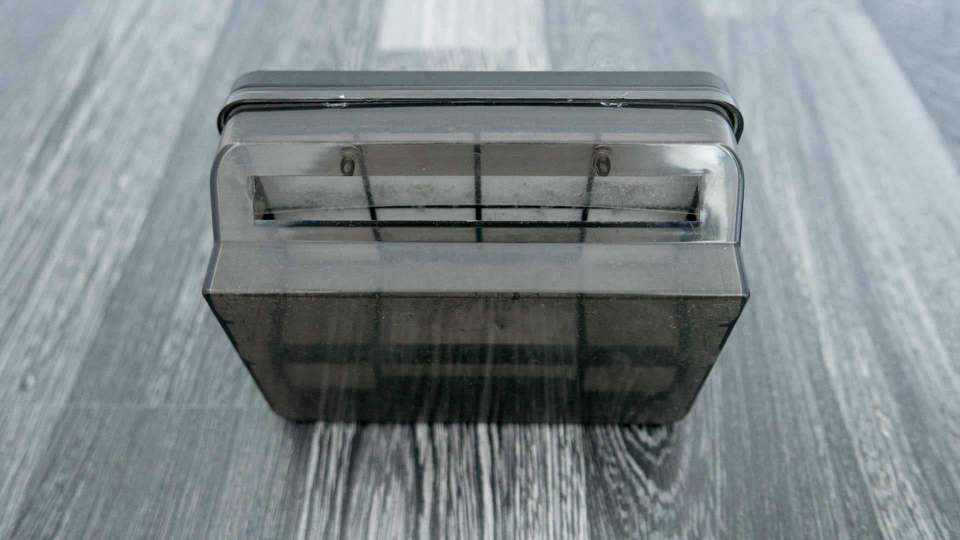

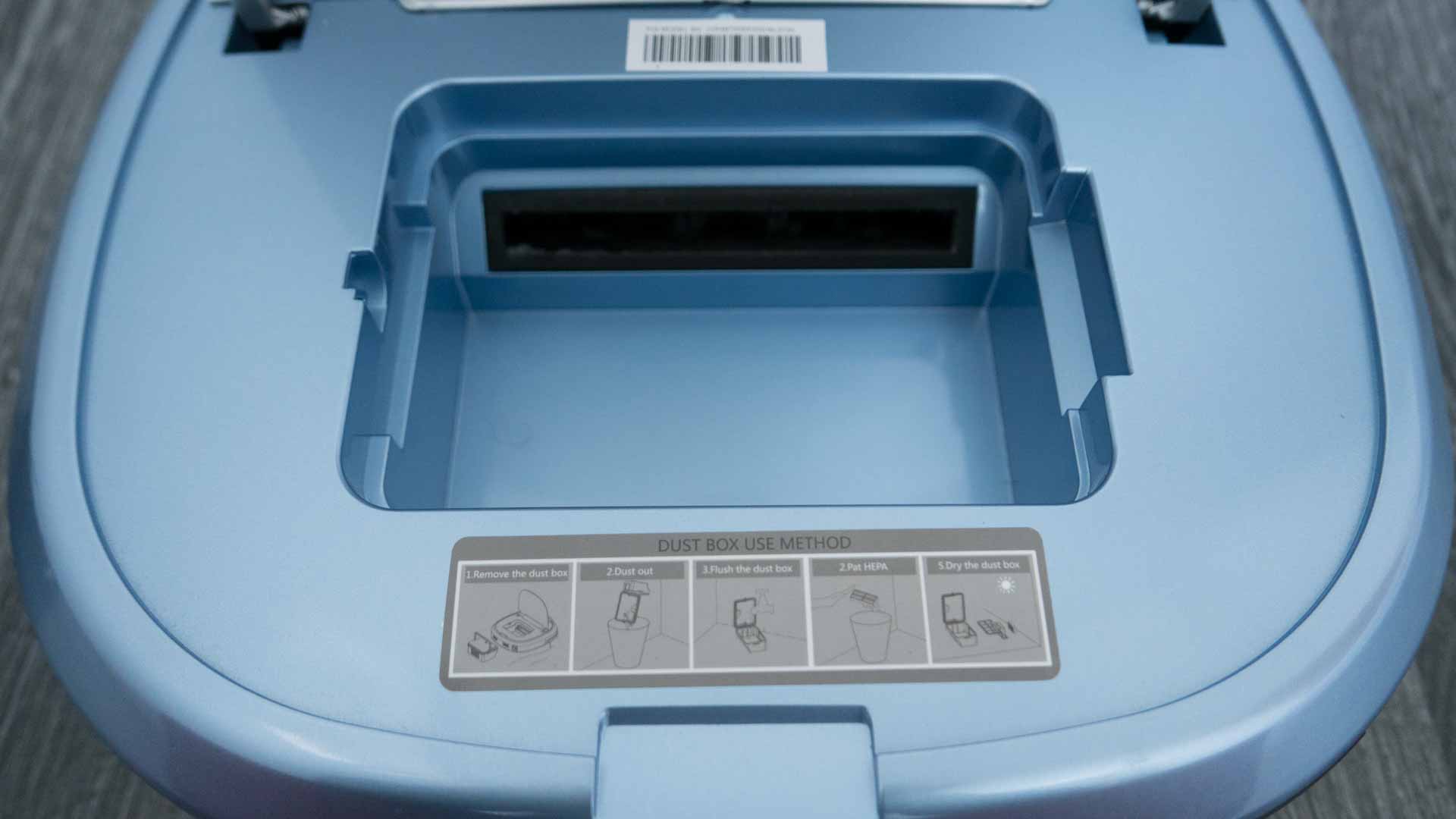

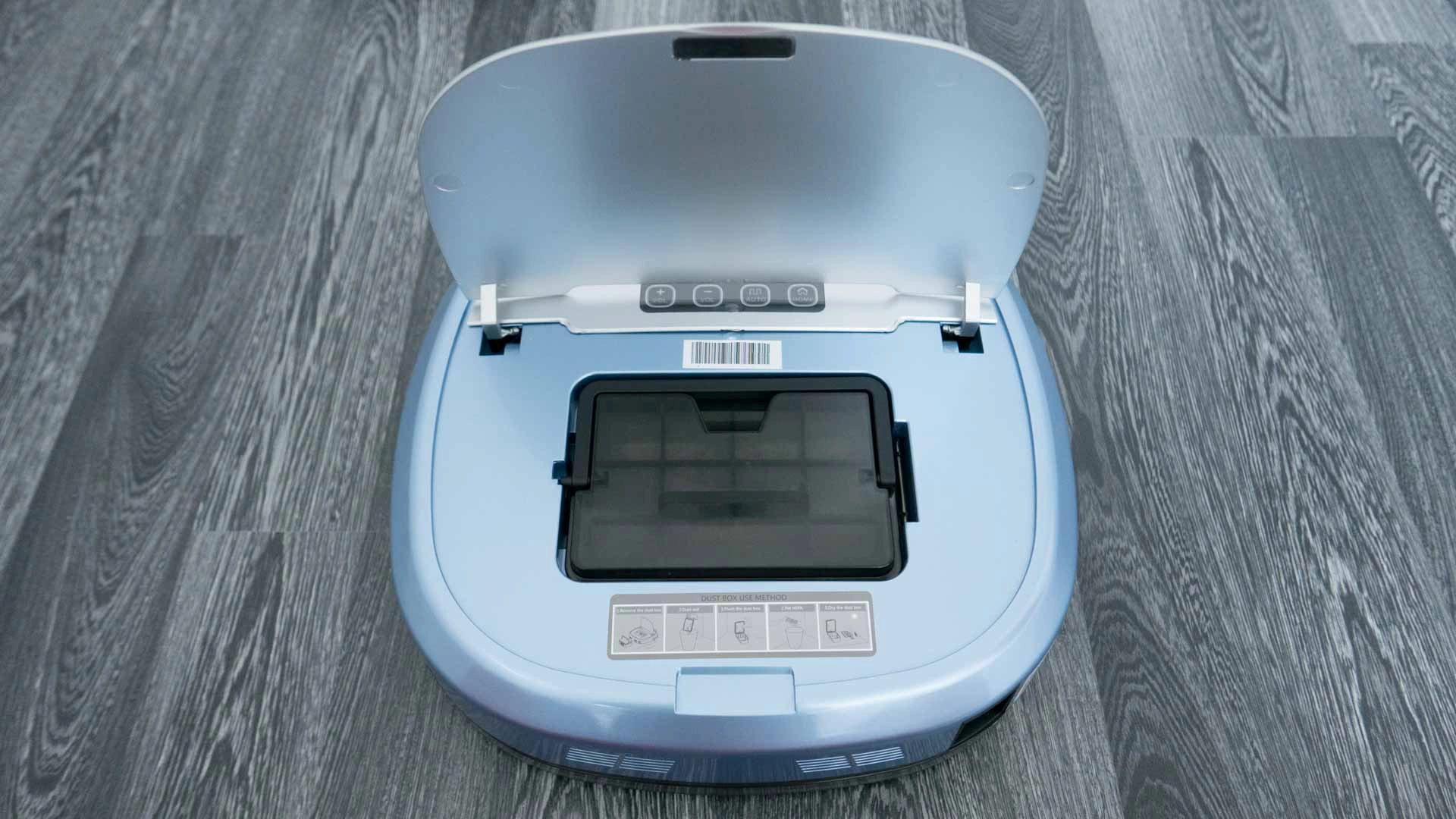

Der Staubbehälter ist gut erreichbar platziert und das Entleeren somit komfortabel zu erledigen. So kann man den Staubbehälter säubern, ohne in all zu großen Kontakt mit dem Staub zu gelangen.

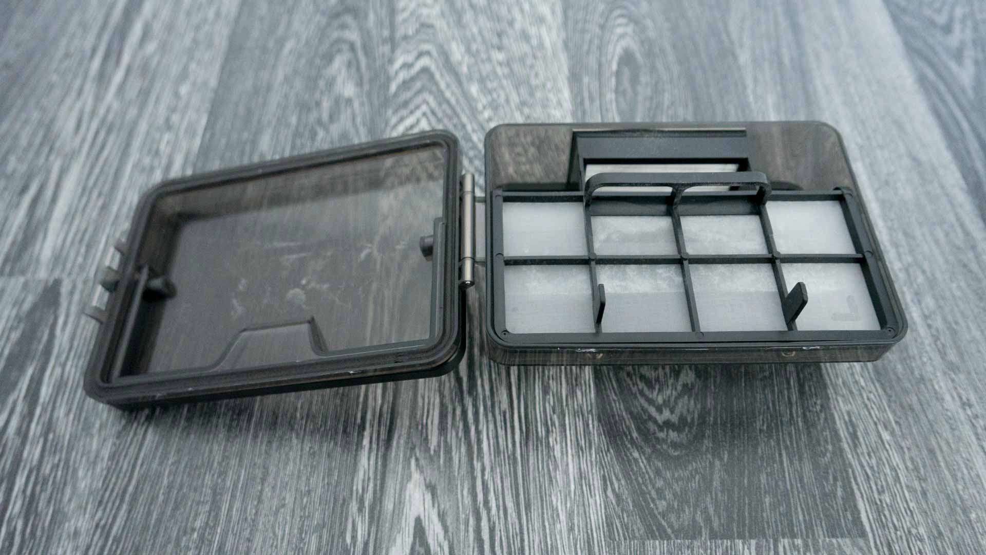

Die beiden Filter lassen sich einfach entfernen und gegebenenfalls kann man sie dann auch einmal reinigen. Auf dem 5. Bild sieht man den Hepa Filter, der auch ein weiteres mal als Ersatzteil mitgeliefert wird.

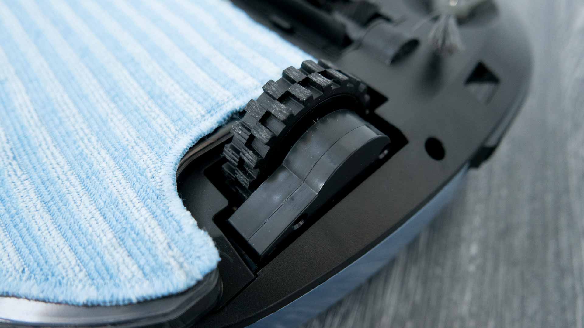

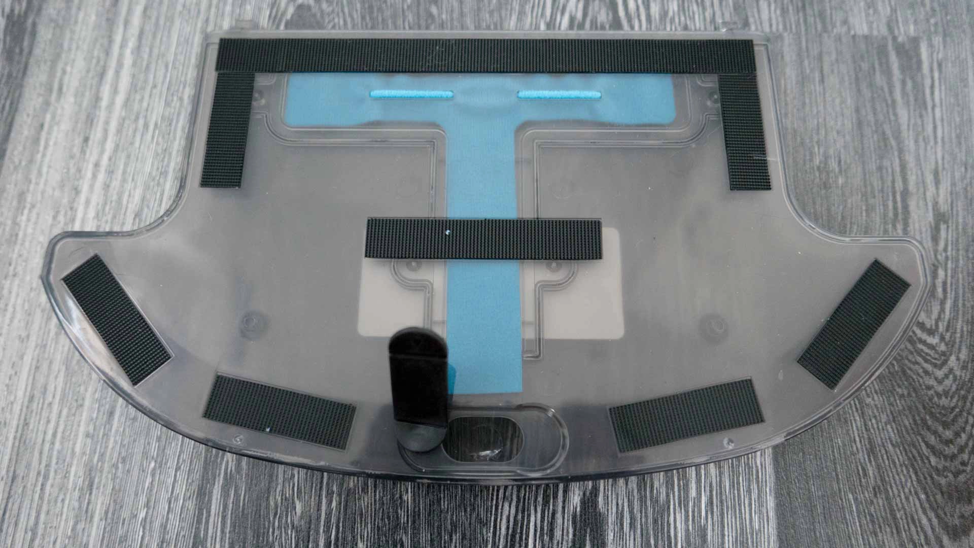

Der Wassertank und die Wischleistung

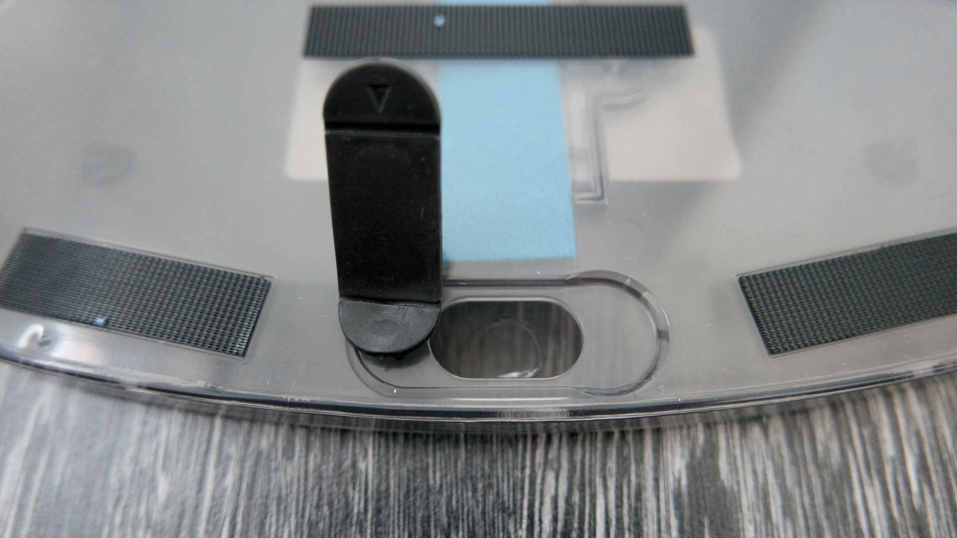

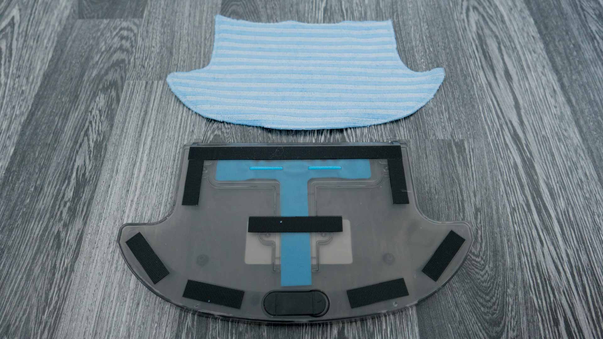

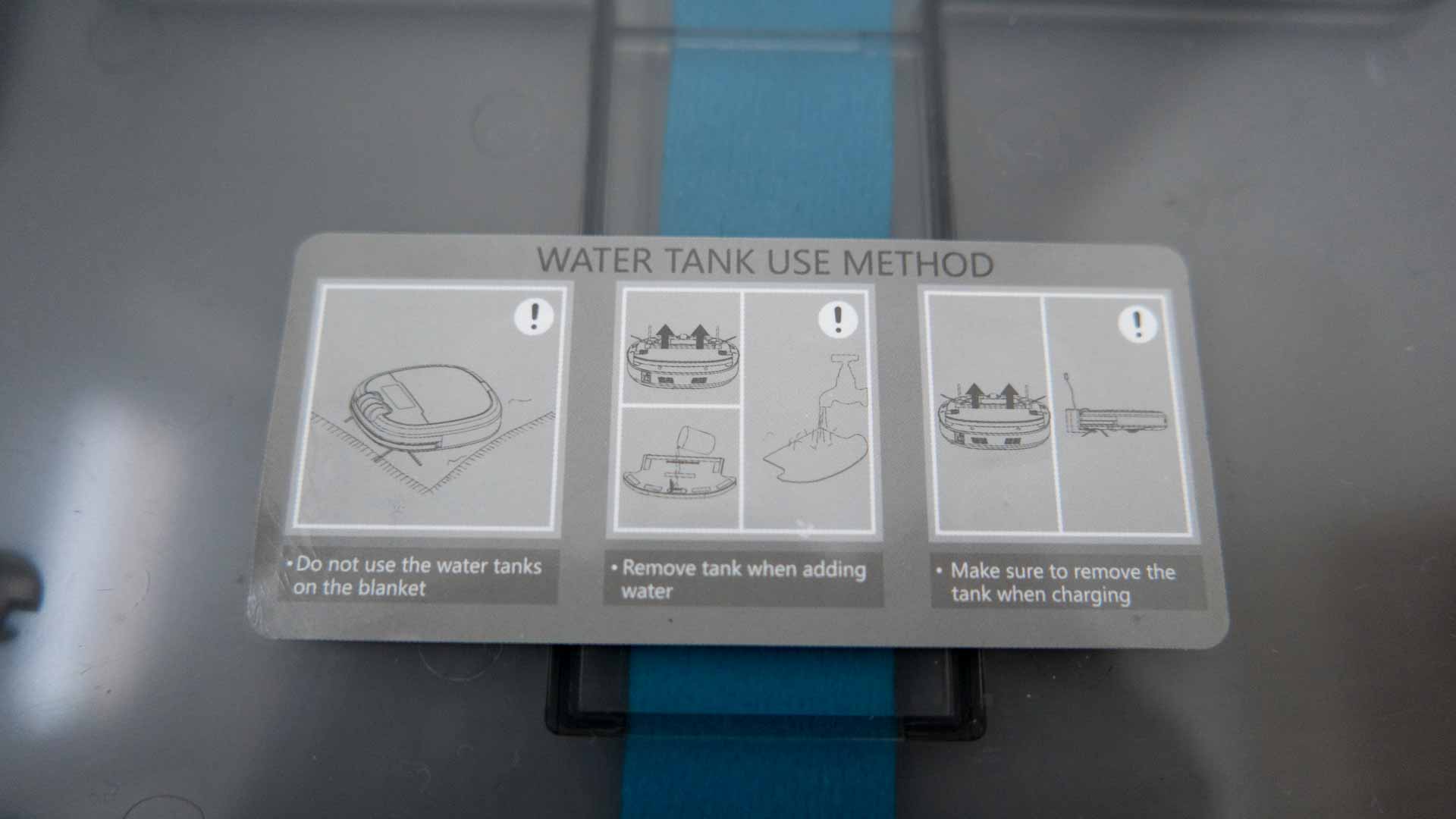

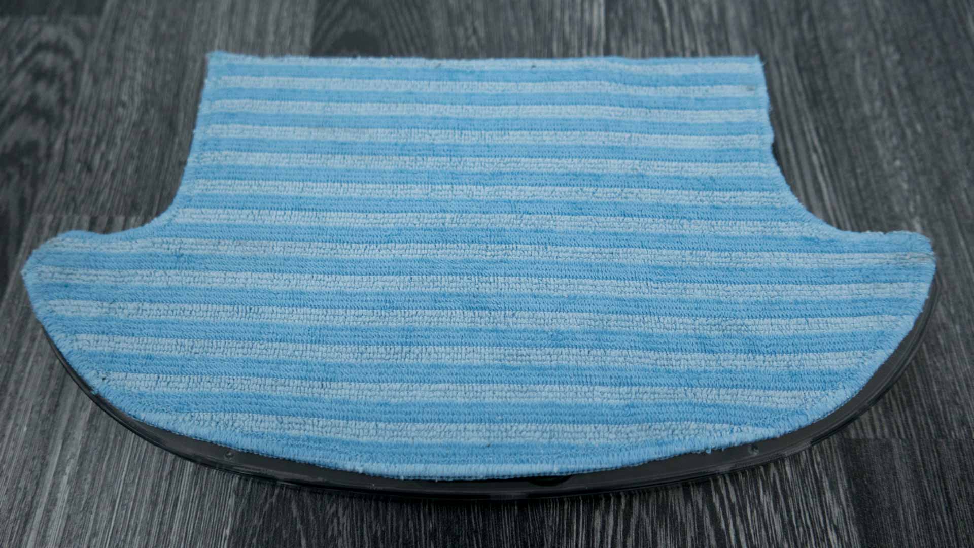

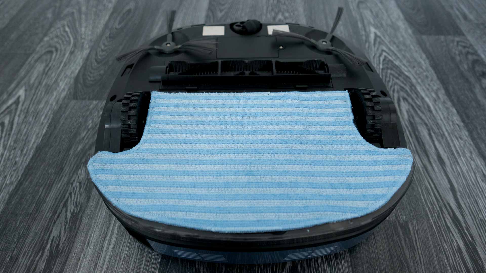

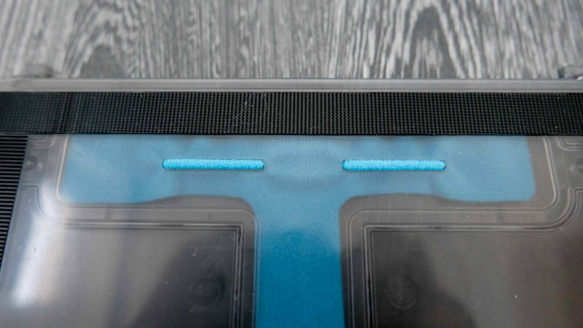

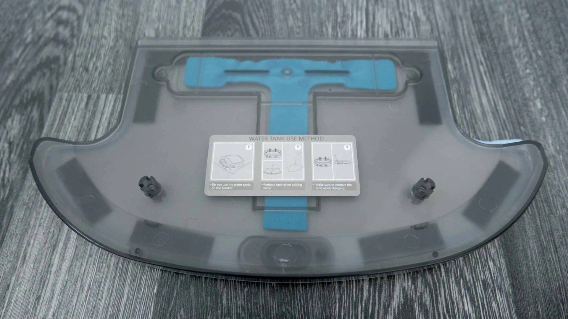

Der Wassertank ist ein separates und unabhängiges System. Man kann den Haier xShuai HXS C3 also auch ohne diesen betreiben. In unserem Fall wollen wir ihn aber natürlich benutzen. Dazu löst man das blaue Tuch von dem Wassertank und öffnet den kleinen Pfropfen um ihn mit Wasser zu befüllen. Auch das Tuch selbst wird einmal gut durchgespült um es für die Benutzung vorzubereiten.
Anschließend wird der Tank verschlossen und das Tuch an dem Klettband befestigt. Wenn man den Wassertank wieder an dem Roboter montiert, darf er nicht vollständig angedrückt werden. Wenn das passiert, erreicht das Tuch nicht ganz den Boden und die Wischleistung fällt geringer aus.
Dazu habe ich euch ein kurzes Video gemacht:
Meiner Meinung nach ist die Wischfunktion eher eine Spielerei. Man ist durch das separate System dazu gezwungen, den Behälter nach der Nutzung zu entfernen. Mir persönlich ist das zu viel Aufwand, für den Mehrwert den er erbringt. Hier ist die Technik einfach noch nicht ausgereift genug, um es permanent einzusetzen. Sollte man den Behälter an dem Roboter lassen, befindet sich dieser die ganze Zeit, mitsamt des nassen Lappen, auf dem Boden.
Interessant wäre ein System, dass die Höhe des Wischbehälters selbst verstellen kann. Damit würde man gleich beide angesprochenen Probleme lösen.

  • Ja. Er kehrt sowohl per Knopfdruck, als auch nach Beendigung seiner Arbeit selbstständig an den Dock zurück. Dies kann allerdings eine Weile dauern. Der Hersteller plant dazu bis zu 30 Minuten ein.

Als weitere Besonderheit ist eine Kamera integriert. Diese liefert mit leichter Verzögerung Bilder auf das Smartphone. So ist eine Überwachungskamera direkt mit integriert. Schön an ihr ist, dass man sie durch die Gegend fahren kann. Also eine mobile Überwachungskamera. Die Auflösung ist nicht gerade besonders hoch, reicht aber aus, um nach dem Rechten zu sehen.

  1. Hallo, ein guter Bericht! Ich habe das Gerät ebenfalls. Im Gegensatz zu einem Gerät (einer anderen China-marke) welches ich vor einem Jahr gekauft hatte, wirkt der Haier fast klug:)). Ein besonders Goodie ist die Updatefähigkeit des Geräts. Die Saug- bzw. Kehrfähigkeit empfinde ich insgesamt gut. Je häufiger das Ding rumdüst, desto besser ist das Ergebnis. Witzig ist auch, dass man das Ding auch von Unterwegs aus via Telefon starten lassen kann und einen Blick nach Hause hat. Zwei Fragen habe ich aber mal dazu: Wie wird die Uhrzeit am Gerät eingestellt und ich konnte nicht beobachten/feststellen, dass das Gerät nach einer Aufladung dort wieder seinen Dienst beginnt, wo er zuvor aufhörte (so soll dies jedoch lt. der Beschreibung sein). Ist Ihnen das aufgefallen?
    • Hallo Uwe,
      Danke erstmal für deine Erfahrungen und das Lob zu meinem Bericht.

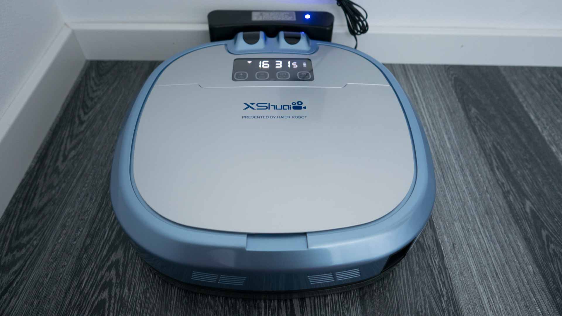

      Die Uhrzeit kannst du an dem Gerät selbst verstellen. Es darf NICHT auf der Station angedockt sein, sonst speichert er die Eingaben nicht. Halte dazu die Home Taste solange gedrückt, bis die Zahlen Blinken. Mit der Auto Taste wechselst du zwischen den einzelnen Zahlen und mit + und – verstellst du sie dann. Wenn du fertig bist, bestätigst du noch einmal mit der Home Taste.
      Zu dem zweiten Punkt kann ich leider nicht sagen., da dieser Fall bei mir nicht aufgetreten ist.
      Lieben Gruß, Karim.
  2. Lieber Karim, vielen Dank für die Rückmeldung! Hat auf Anhieb geklappt…woher soll man das denn wissen:))) . Ich stöbere dann nochmals ausgiebig auf deiner Seite, macht Spaß. So viele Infos und Tests. Das muss ja irre Zeit kosten. Ich fühle mich schon an die Geduldsgrenze gebracht, die (inzwischen Unmengen und unterschiedlichen) Lampen zu koordinieren und mit Routinen zu versehen….

      Ja, ich muss zugeben, ich habe auch lange rumprobiert und geflucht, bis ich die Uhr richtig eingestellt hatte.

  3. Hallo Karim
    Habe einen Haier xShuai HXS C3
    App ios Yomey (Huiba) und Homer (android)

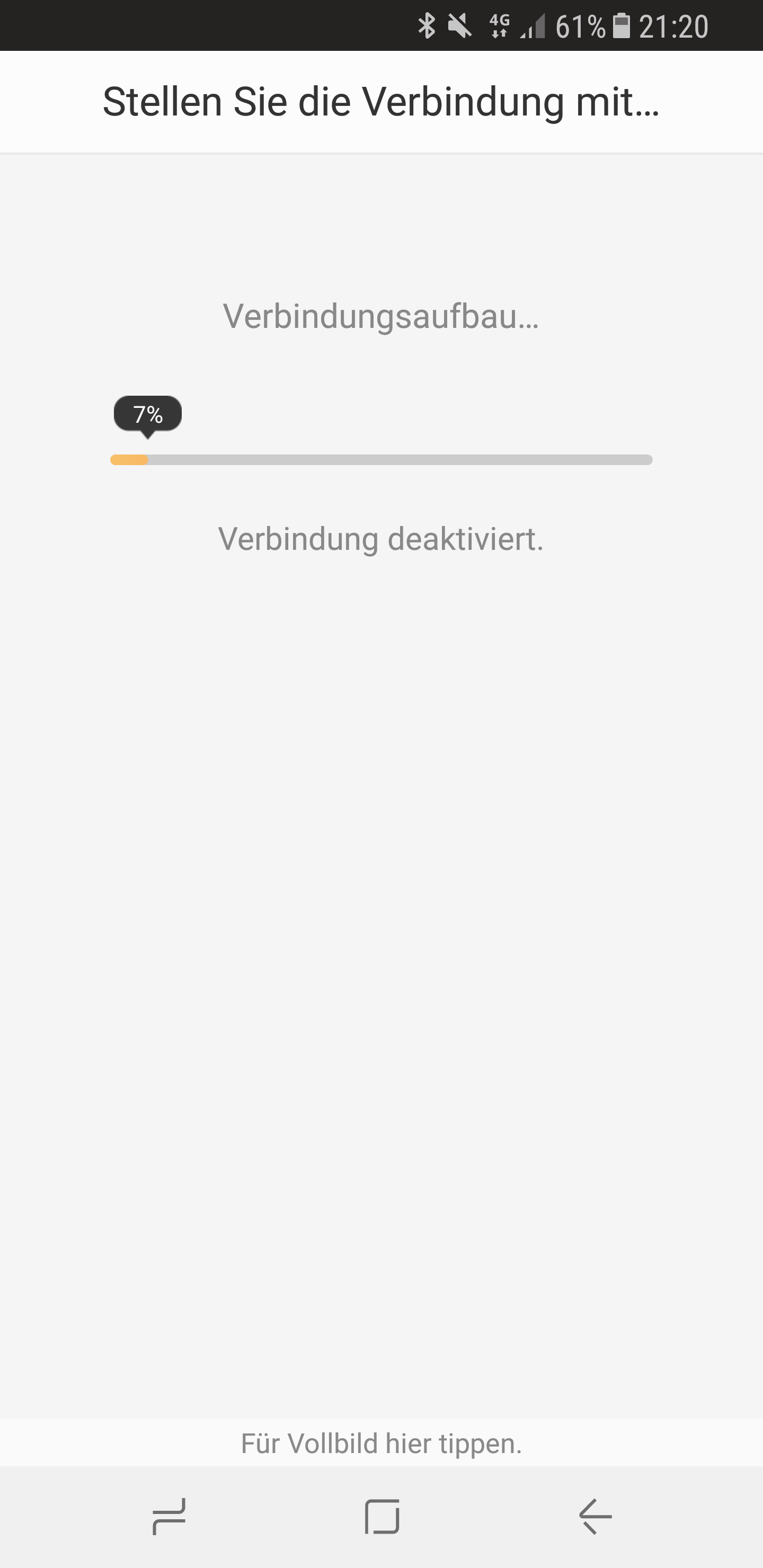

    App funktioniert bei beiden. App verbindet sich. am Roboter leuchtet Camera Led. Auf dem App bekomme ich kein Bild, sondern nur Wird verbunden. Micro aber kommt durch.
    Was mache ich falsch?
    • Hallo Kurt,
      Das ist pauschal schwer zu sagen. Bei beiden Smartphones das selbe Problem? Keins davon zeigt dir das Bild an?
      Kannst du über die App den Roboter steuern. Also bekommst du die Symbole um zum Beispiel den Saugvorgang zu starten?
      Ist die „Verbindungsqualität“ ausreichend? Hast du in der App alle nötigen Rechte vergeben? Ist der Staubsauger „aktualisiert“ und auf der neuesten Version?
      Check all diese Punkte einmal.
      Lieben Gruß, Karim.
      • Hallo Karim
        Handy und Roboter im gleich Wlan.
        Auf dem Handy APP wird mir der Status angezeigt (Online, Akku)
        Wenn ich versuche in zu verbinden höre ich das wählen wie meim telefonieren.
        danach Stille. Immer in der rechten Ecke scheit nur ein X auf.
        Wenn ich am Handy Display auf und ab streiche höre ich ein Geräusch, wie sich die Kamera nach oben und unten bewegt.
      • Hallo Kurt,
        Das ist wirklich merkwürdig. Also es sieht bei dir aus, wie auf dem Bild oben in dem Artikel unter dem Punkt Fernbedienung, nur das eben kein Bild zu sehen ist?
        Ansonsten klingt deiner Beschreibung nach zu urteilen, alles ganz normal. Auch bei mir kommt der Verbindungston wie bei einem Telefon.
        Die Frage klingt blöd, aber du hast nicht noch etwas vor der Kamera Linse kleben?
        Ansonsten bin ich mit meinem Latein leider am Ende. Klingt dann fast so, als ob die Kamera evtl. kaputt ist 🙁
        Lieben Gruß, Karim.
          • Hallo Karim
            Habe auch die Steuerung Symbole nicht am Handy Display.
            Es gibt nur Orange Bildschirm mit dem Satz „Wird verbunden“
          • Hallo Kurt,
            Dann weiß ich es leider auch nicht 🙁 Es klingt so, als ob alles richtig eingestellt ist. Hast du es mal über das Mobilfunknetz versucht? Oder gar mit einem anderen Gerät? Aber du sagtest ja, dass du sowohl die iOS App als auch Android hast, richtig?
            Lieben Gruß, Karim.
