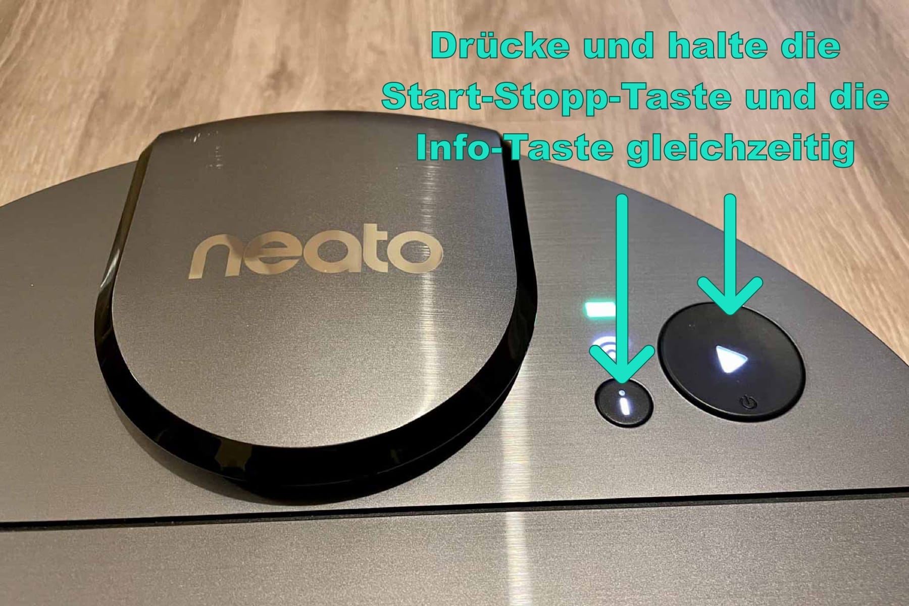

Wenn dein Neato BotVac Saugroboter Probleme bereitet, dann kannst du zuerst einmal versuchen, den Roboter auf die Werkseinstellungen zurückzusetzen. Dabei werden alle Daten bis auf Netzwerk-Informationen gelöscht. Alle Neato Saugroboter der D-Reihe besitzen eine Start-Stopp-Taste und eine Info-Taste. Die folgende Anleitung funktioniert bei allen Neato Saugrobotern.
Befolge diese Schritte, um den Roboter erfolgreich auf die Werkseinstellungen zurückzusetzen:
  1. Entferne den Saugroboter von der Ladestation
  2. Halte die Start-Stopp-Taste und die Info-Taste gleichzeitig gedrückt, bis ein Geräusch ertönt und die Lampen in verschiedenen Farben aufleuchten.
  3. Gedulde dich ein wenig, bis ein Signalton erklingt.
  4. Jetzt ist der Neato Saugroboter auf die Werkseinstellungen zurückgesetzt und kann neu verbunden werden.

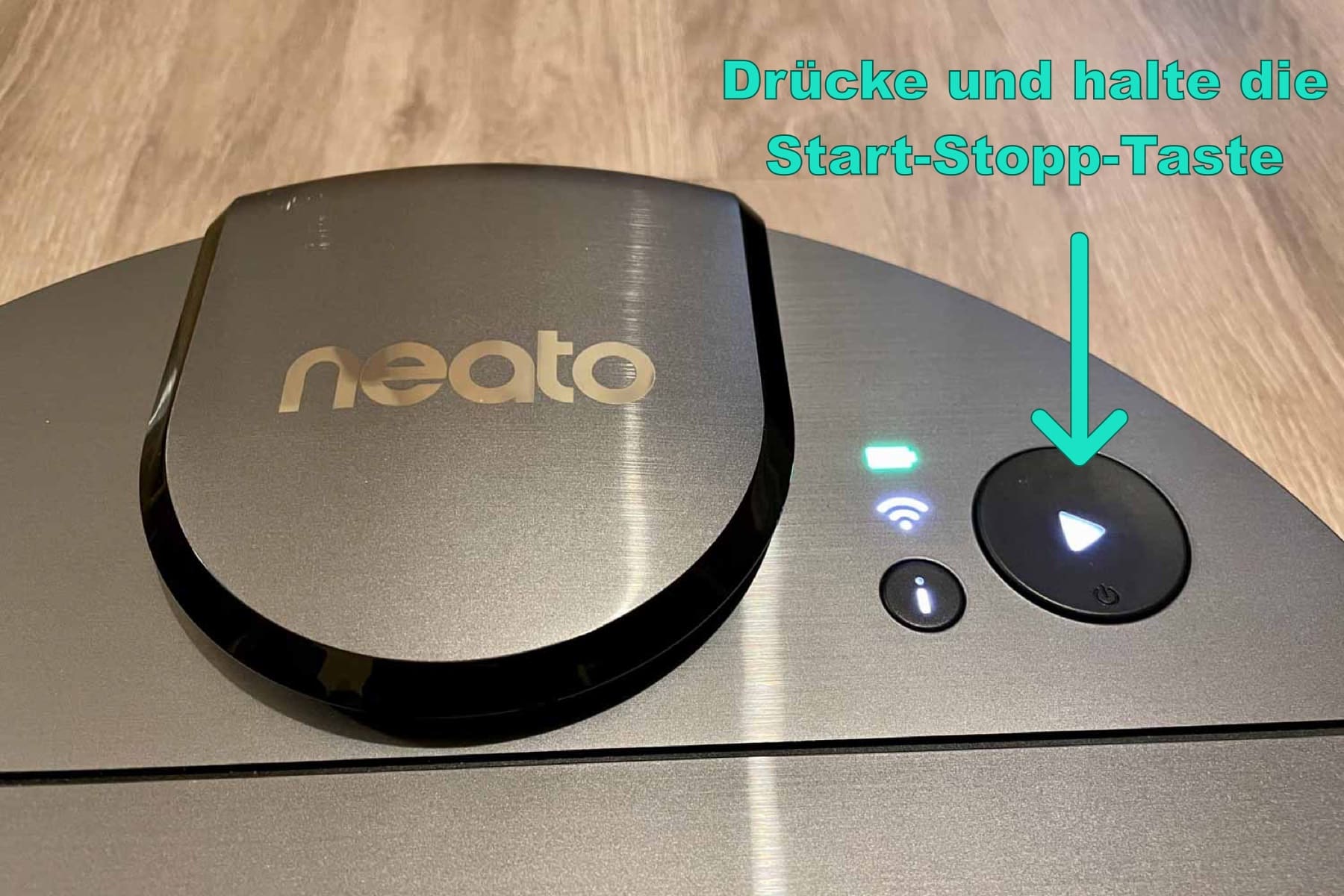

Wenn du keine Daten löschen möchtest, ihn dennoch bei Problemen zurücksetzen möchtest, kannst du es vor einem Hard-Reset mit einem Soft-Reset probieren. Das behebt unter anderem einige Fehlermeldungen, die nicht mehr verschwinden. Die folgenden Schritte funktionieren bei allen neueren Neato Saugrobotern ab dem Neato D3.
  1. Entferne den Saugroboter von der Ladestation.
  2. Halte die Start-Stopp-Taste gedrückt, bis alle Lichter erlöschen.
  3. Drücke erneut die Start-Stopp-Taste, bis die Lichter wieder aufleuchten.
  4. Gedulde dich ein wenig, bis ein Signalton erklingt.
  5. Jetzt wurde der Roboter per Soft-Reset zurückgesetzt und viele Fehler müssten behoben sein.

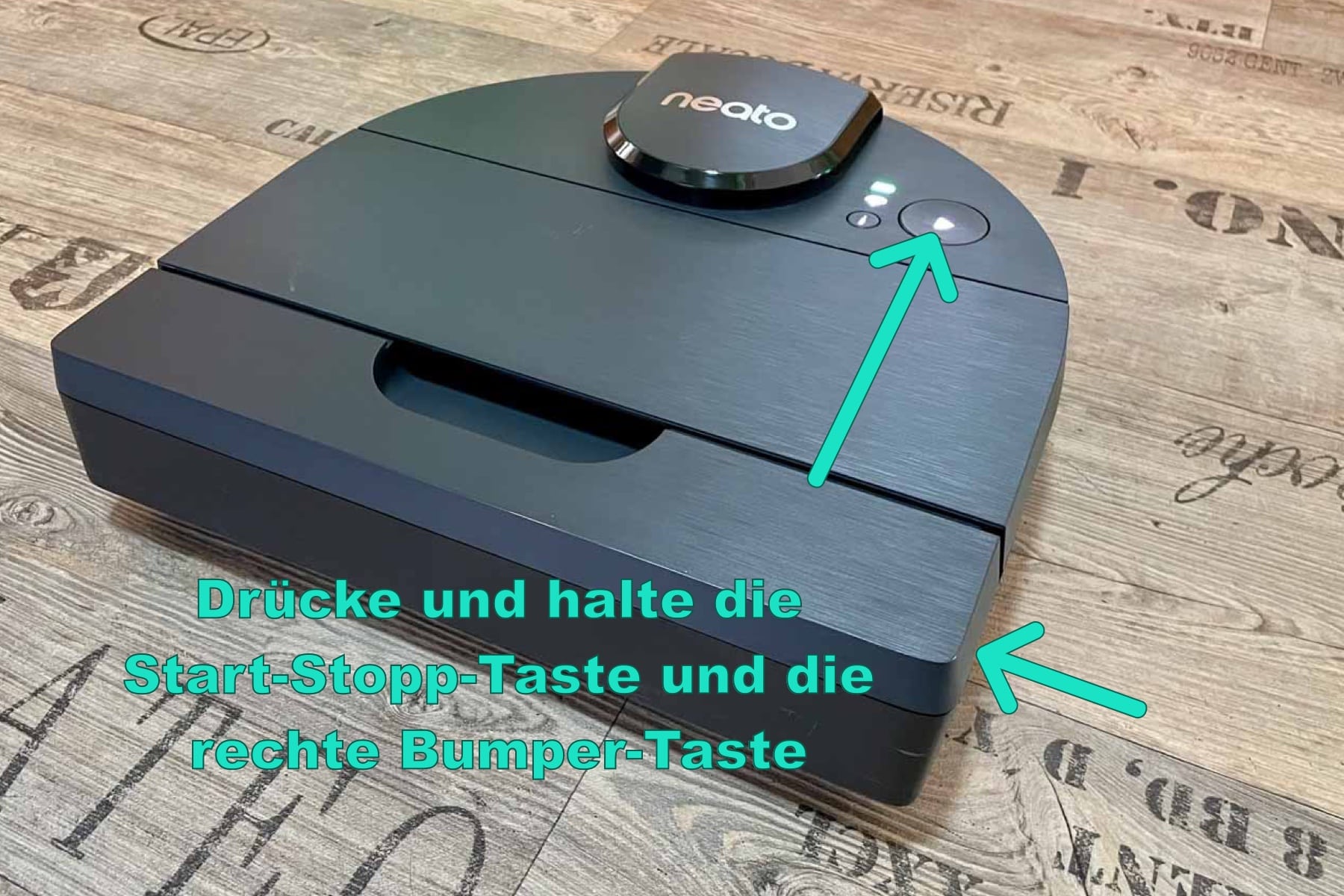

Wenn alles nicht mehr hilft, dann bleibt nur noch ein Hard-Reset als letzte Option möglich. Dieser Schritt löscht jedoch alles, ebenso alle erhaltenen Informationen. Das bedeutet, dass alle Netzwerke gelöscht werden und sich der Roboter danach wieder für 60 Minuten im Kopplungsmodus befindet. Die folgenden Schritte funktionieren bei allen neuen Nato Saugrobotern ab dem Neato D3.
  1. Drücke die rechte Seite des Bumper ein und halte gleichzeitig die Start-Stopp-Taste für mehrere Sekunden gedrückt, bis sich der Roboter ausschaltet.
  2. Schalte den Roboter wieder ein, indem du die Start-Stopp-Taste erneut drückst.
  3. Gedulde dich ein wenig, bis eine Melodie erklingt.
  4. Jetzt ist der Roboter per Hard-Reset zurückgesetzt worden und kann neu eingerichtet werden.
