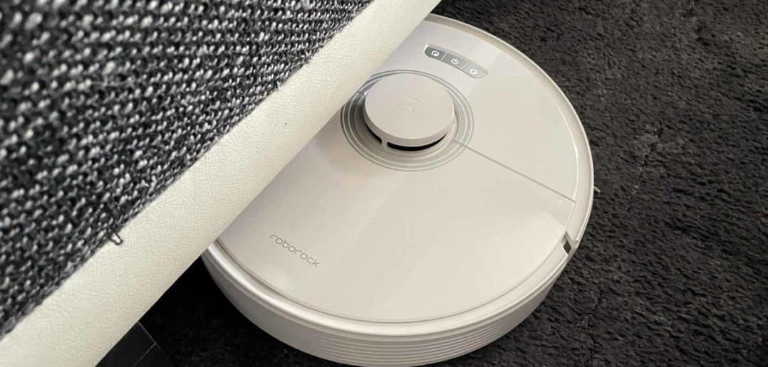

Immer wieder lesen wir in unserer über 18.000 Mitglieder starken Saug-Wischroboter-Gruppe auf Facebook, dass viele Probleme damit haben, dass ihre neu erworbenen Roborock Roboter nicht unter manche Möbel fahren. Dabei sollten sie von der Höhe her darunter passen. Ich zeige dir, was du dagegen tun kannst.
Roborock Saug-Wischroboter meidet es unter Möbel zu fahren – Das kannst du tun
Viele Nutzer von Roborock Saug-Wischroboter kämpfen mit dem Problem, dass ihre Roboter nicht unter bestimmte Möbel fahren. Dabei ist unter dem Sofa oder dem Bett genug Platz, dass der Roboter dort ohne ersichtliche Probleme darunter fahren sollte. Jedoch verweigert er seinen Dienst bei manchen Möbelstücken oder fährt völlig sinnlos unter genannten Möbeln herum.
Ich zeige dir in diesem Artikel, was du tun kannst, wenn dein Roborock Saug-Wischroboter nicht unter manche Möbelstücke fahren möchte und erkläre dir auch, warum er das nicht macht.

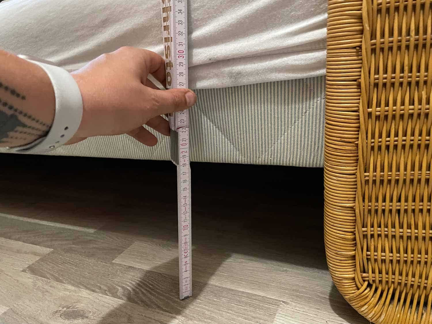

Bevor du dir einen Saug-Wischroboter zulegen möchtest, der auch unter deinem Bett oder deiner Couch saugen soll, solltest du die Bauhöhe des Roboters überprüfen und die Höhe deines Möbelstücks. Ist der Platz ausreichend groß oder beträgt der Abstand nur ein paar Millimeter? Nur weil der Roboter von seinen Maßen her gerade so unter das Bett kommen sollte, heißt das noch lange nicht, dass er das auch macht. Ich empfehle, dass immer mindestens ein Zentimeter mehr eingerechnet werden sollte. Die Roborock Saug-Wischroboter besitzen zum großen Teil eine Lasernavigation, die in Form eines LiDAR-Sensors als Laserturm auf dem Roboter thront. Das macht den gesamten Roboter einiges höher als es der Gesamtkorpus ist.

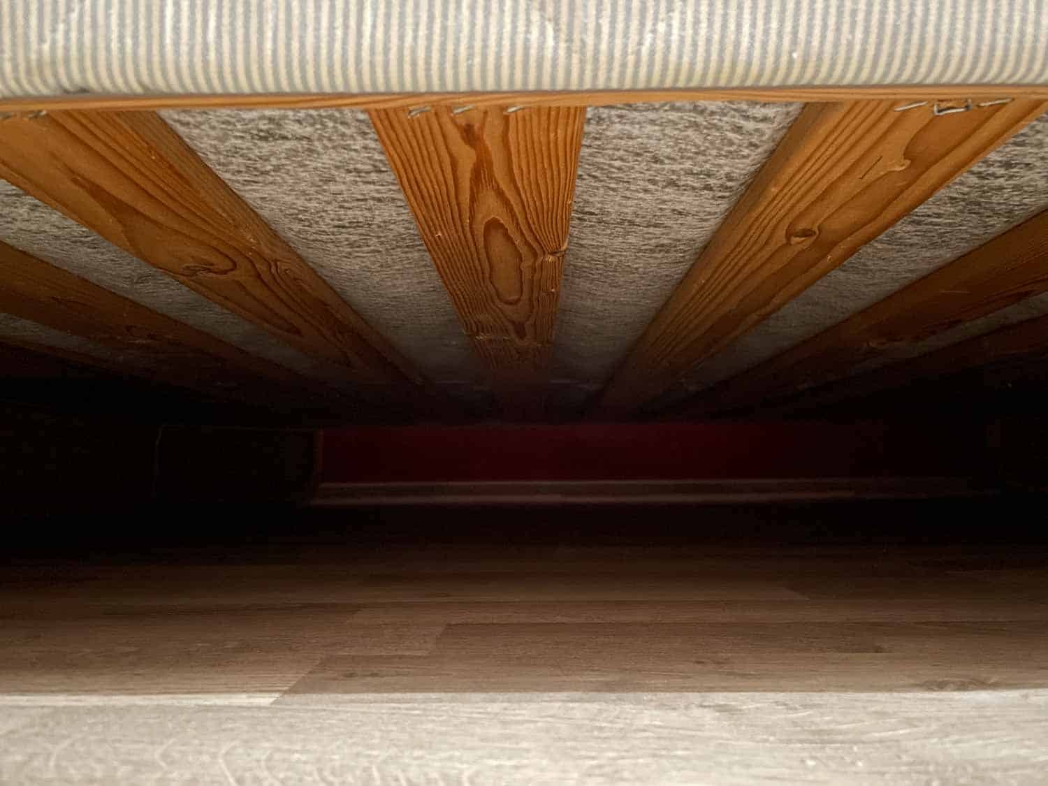

In einem anderen Fall solltest du prüfen, ob unter dem Bett etwas durchhängt. Sind Latten des Lattenrostes defekt und hängen herunter oder hängt das Bett eventuell durch? Dann fährt der Roborock ebenfalls nicht unter das Bett.

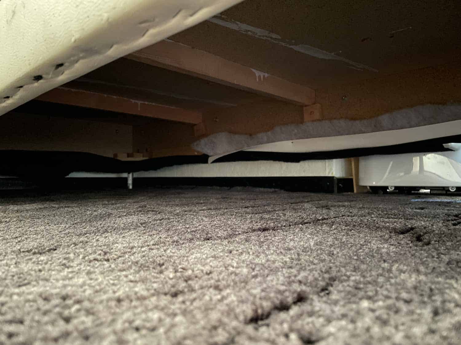

Fast jede Couch, die zwar augenscheinlich genug Platz gewährt, um darunter zu fahren, besitzt Stoff, der das untere Ende der Couch verschließt. Dieser hängt in den meisten Fällen durch, was den Roboter vielleicht erlaubt darunter zu fahren, ihn jedoch dann völlig verwirrt. Der Laser bekommt die Information, dass etwas im Weg steht und das an vielen verschiedenen Stellen. Diese werden dann umfahren oder gerade so durchfahren, dass er selbst nicht mehr herausfindet. Gerade, wenn sich ein Teppich unter der Couch befindet, können oft Höhenunterschiede entstehen, die den Roborock solche Gegebenheiten erkennen lässt.

Sorgst du vor einem Kauf dafür, dass die Roboter ausreichend Platz haben, dann fahren sie in den meisten Fällen unter die Möbel. Du kannst etwa die Füße tauschen und höhere darunter schrauben. Das ist ebenfalls eine Lösung bei verchromten Füßen. Diese können notfalls aber auch mit matter Sandstrahlfolie abgeklebt werden, die man in jedem Baumarkt findet. Das sieht sogar oftmals sehr gut aus. Entferne Teppiche, wenn du denkst, das könnte an ihnen liegen. Ich habe bei mir im Haushalt den Stoff unter meiner Couch einfach mit einem Cuttermesser herausgeschnitten und somit das Problem mit dem durchhängenden Stoff gelöst.

  1. Hallo, erstmal Vielen Dank für die Info. Ich hatte das Problem wegen dem durchhängenden Stoff. Stoff weg schneiden ist bei Haustieren, insbesondere bei Katzen keine Option. Daher habe zusätzliche Tackerungen an vorhandenen Zwischenstreben vorgenommen, bin ein wenig enttäuscht, dass dies nicht vom Hersteller so war. Da mir dies nicht ausreichte habe aus Resten ein paar flache Better geschnitten und an den benötigten Stellen angeschraubt.
