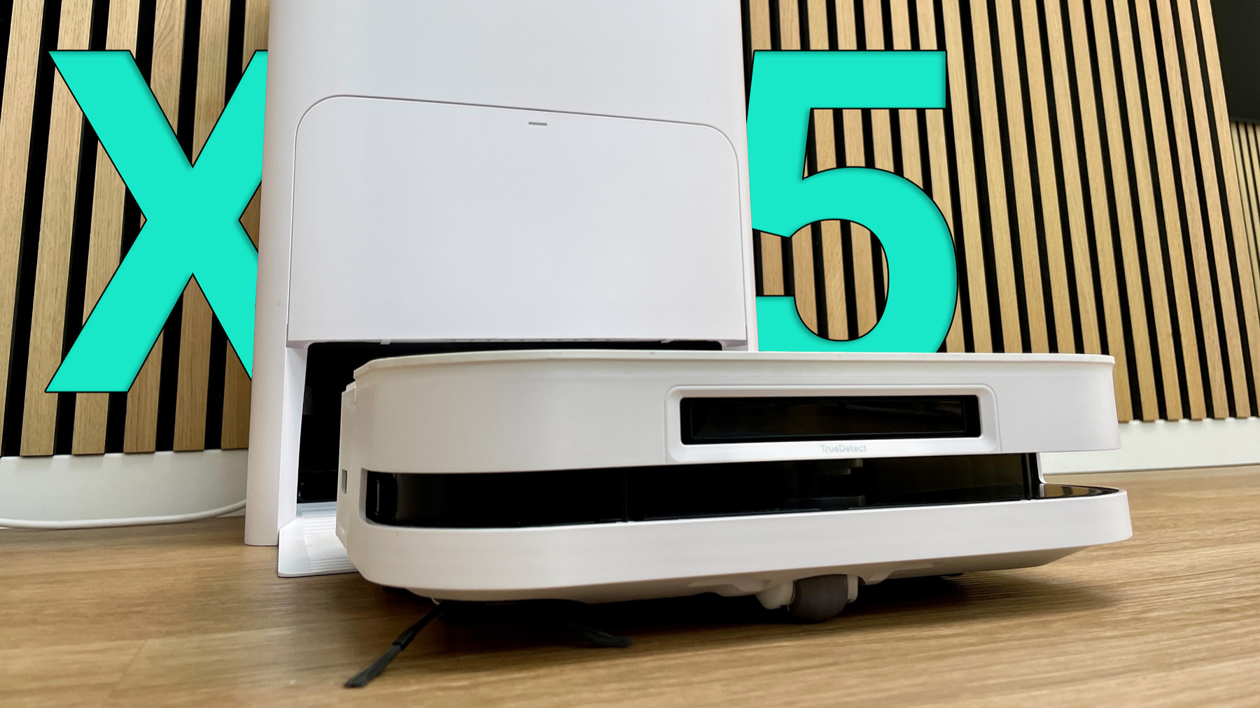

ECOVACS DEEBOT X5 OMNI | TEST | Die 2. Gen. mit D-Form!
ECOVACS hat zusammen mit der T30S-Familie auch den ECOVACS DEEBOT X5 OMNI auf den Markt gebracht. Er besitzt, wie der ECOVACS DEEBOT X2 OMNI erneut die D-Form, was ihn flacher macht, als viele andere Saugroboter. Doch nun hat man das Sichtfeld des Haushaltshelfers noch einmal vergrößert!

DESIGN | So sieht der ECOVACS DEEBOT X5 OMNI aus
Der Saugroboter an sich besitzt erneut eine hervorragende Verarbeitungsqualität. Das Gerät ist in zwei Farben bestellbar. Unser Testgerät ist komplett in Weiß gehalten, was mir persönlich sehr gut gefällt. Auch zu erkennen ist, dass die Bauhöhe mit 9,5 cm recht gering gehalten wird, damit er unkompliziert unter verschiedenen Möbeln reinigen kann.

FAZIT | Meine Meinung zum ECOVACS DEEBOT X5 OMNI
Der erst erschienene ECOVACS DEEBOT X5 OMNI ist die nächste Generation an D-förmigen Saugrobotern der Marke ECOVACS. Obwohl der Start des ECOVACS DEEBOT X2 OMNI nicht optimal verlaufen ist, bleibt das Unternehmen der Linie treu. Zwar gibt es zahlreiche neue Ausweichmodelle im runden Format, dennoch traut man sich, das ungewöhnliche Design weiter voranzutreiben.
Der ECOVACS DEEBOT X5 OMNI bekommt, im Gegensatz zum X2, neue Features mit. Im Gegenzug wurden ihm auch Features gestrichen. So ist kein YIKO Sprachassistent an Bord und auch bei der Obstacle Avoidance hat man nicht mehr das Nonplusultra verbaut. Dafür gibt es jetzt ein weiteres Sichtfeld, mehr Saugkraft und einen ausfahrbaren Wischmopp. Auch die Station wurde mit verbesserten Funktionen weiterentwickelt. Jedoch zeigt sich in unserem Test, dass noch lange nicht alles rund läuft. Die Navigation hat oftmals Schwächen gezeigt und die verbaute TrueDetect 3D-Obstacle Avoidance ist praktisch nicht zu gebrauchen. Auch der Staubbehälter ist kleiner geworden, was erneut bei einem ECOVACS Modell dazu geführt hat, dass unsere 100 g Testmischung nicht aufgenommen wurde. Dafür hat uns die ZeroTangle Antihaaraufwicklung gut gefallen.
Der ECOVACS DEEBOT X5 OMNI hat im Test gezeigt, dass er gut ist, aber Schwächen aufweist
Alles in allem ist der ECOVACS DEEBOT X5 OMNI ein guter Saugroboter, wenn man es ihm so einfach wie möglich gestaltet. Jedoch weist er auch starke Schwächen gegenüber Konkurrenzmodellen auf, was seine Postion im Saugroboter Finder deutlich zeigt. Wer ihn wegen seiner Bauhöhe in Betracht zieht, sollte sich seinen Schwächen bewusst sein.
