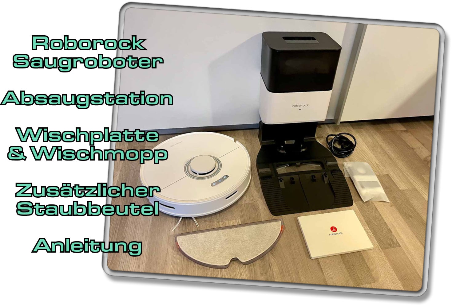

TECHNISCHE DATEN & ZUBEHÖR | Roborock Q7 Max+

Roborock bietet bei einem Kauf der Roboter mal mehr, mal weniger Zubehör. Die hochpreisigen Flaggschiffe des Unternehmens bekommen meist ein klein wenig mehr mitgeliefert. Die Absaugstation ist nur beim Q7 Max+ dabei, jedoch nicht beim Q7 Max. Was der Roborock Q7 Max alles im Karton hat, möchte ich euch hier zeigen:

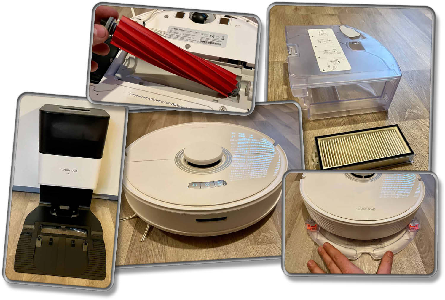

Unter der Haube kommt einem ein ganz neues Bild entgegen. Der Wassertank am Heck ist verschwunden, dafür wurde ein Kombibehälter eingesetzt. Dieser agiert sowohl als 470 ml großer Staubbehälter als auch als 370 ml voluminöser Wassertank. Ein Resetknopf, eine WLAN-Statusleuchte und ein QR-Code, für die Einbindung in die dazugehörige App, sind ebenfalls vorhanden. Auf eine intelligente Hinderniserkennung wurde aus Kostengründen verzichtet, dafür kommt die altbewährte Infrarottechnik zum Einsatz.
Unterseite | Hier verbirgt sich eine neue Bodenbürste
Auf der Unterseite sticht einem die rote Hauptbürste ins Auge, die in ähnlicher Form im Roborock S7 zum Einsatz kommt. Diese besteht nur noch aus Gummilamellen und ist somit fast Wartungsfrei bei Haaren. In meinem Test musste ich diese nicht ein einziges Mal von diesen befreien. Sie ist im Übrigen schwimmend gelagert, was die Reinigung effizienter gestalten soll. Die aus der Zahntechnik stammende Seitenbürste, die ebenfalls komplett aus Gummi besteht, wird begleitet von vier Absturzsensoren. Einen Ultraschallsensor für eine effiziente Teppicherkennung gibt es nicht.
Das ist die Unterseite des Roborock Q7 Max
KOMBITANK | Wassertank und Staubbehälter vereint
Der Staubbehälter und der Wassertank sind jetzt eine Einheit. Sie wurden zu einem geräumigen und transparenten Behälter kombiniert, um das Entleeren und gleichzeitige Befüllen zu erleichtern. Geöffnet wird der Staubtank, indem man den Feinstaubfilter entfernt. Er ist viel einfacher und hygienischer zu entleeren als der des Roborock S7. Das Wasser füllt man durch das Öffnen des Gummiverschlusses auf der Oberseite ein.
Der Staubbehälter des Roborock Q7 Max ist fest mit dem Wassertank verbunden
WISCHPLATTE | Einfach darunter schieben
Die Wischplatte des Roborock Q7 Max+ kann einfach unter den Roboter geschoben werden. Mit zwei Tasten ist er ebenso einfach entnommen. Der Roboter erkennt selbstständig, ob die Platte angebracht ist und gibt nur dann das Wasser durch zwei Düsen auf das Wischtuch ab.
Im Test war der Wassertank ständig gefüllt und verlor keinen Tropfen. Die Wischplatte wird durch zwei kleine Federungen, für eine noch bessere Reinigung, mit 300 Gramm auf den Boden gedrückt. Das Prinzip kennen wir schon vom Roborock S5 Max und dem Roborock S6 MaxV. Jedoch reicht dieser Druck nicht, um hartnäckige Verschmutzungen zu entfernen.
Der Roborock Q7 Max besitzt eine Wischplatte, die unter dem Saugroboter befestigt wird.

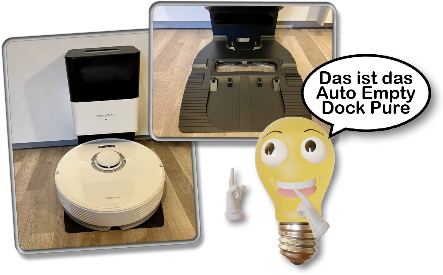

ABSAUGSTATION | Das Pure-Modell mit Beutel
Ja, der Roborock Q7 Max+ kommt mit einer eigens konzipierten Absaugstation in euer Zuhause. Diese nennt sich Pure und ist nun nicht mehr als Kombiversion verfügbar, sondern nur mit einem Staubbeutel funktional. Sie Saugt durch einen breiten Schlitz den Schmutz wieder da heraus, wo er hineinkam. An der Gummibürste vorbei, direkt in den eingesetzten 2,5 Liter Staubbeutel. Dieser ist durch eine schwarze und transluzente Abdeckung geschützt, wie man sie schon vom Roborock S7 MaxV Ultra kennt.
Der Roborock Q7 Max+ kommt mit einer eigenen Absaugstation
