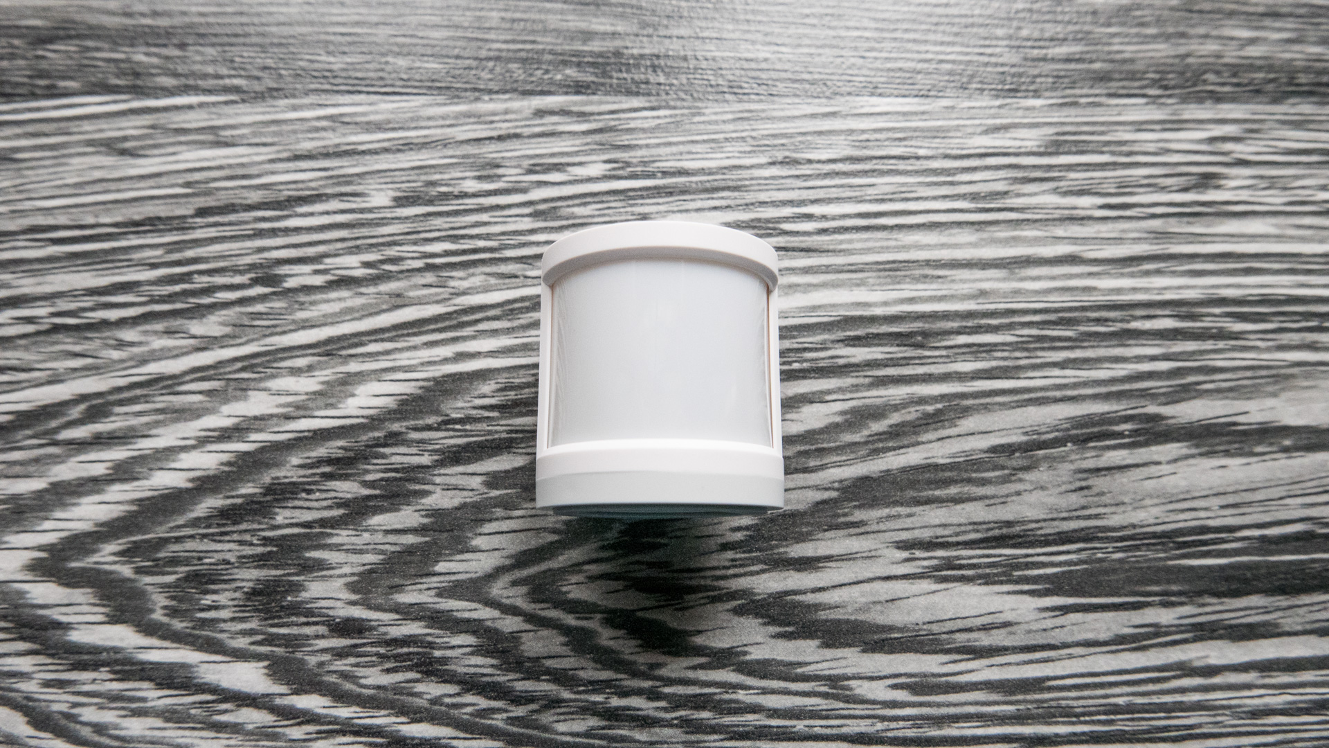

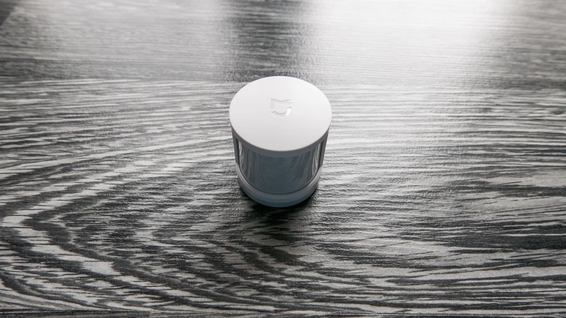

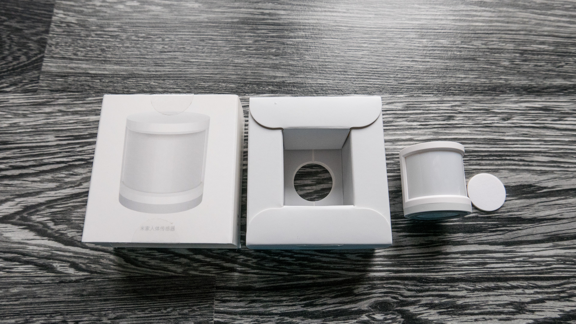

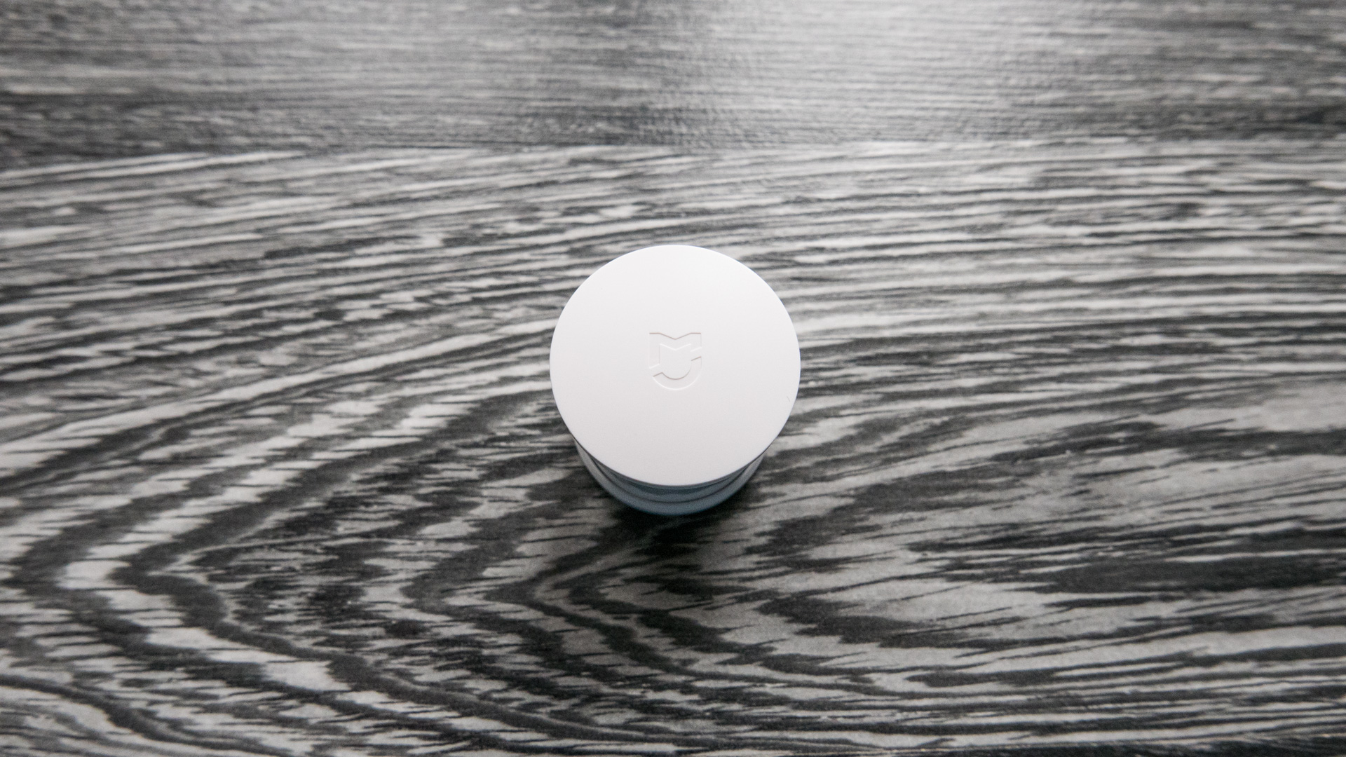

Wie alle Geräte von Xiaomi, ist auch der Mi Home Bewegungsmelder sehr gut verarbeitet und in schlichtem weißem Design gehalten. Der erste Kontakt mit dem Gerät, ist wie zu erwarten, durchweg positiv gewesen.

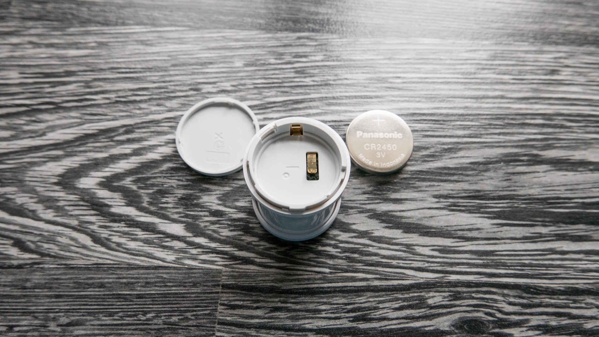

Der Bewegungsmelder wird über eine Knopfzelle (CR2450) mit Strom versorgt. Durch den Einsatz dieser schmalen Batterie, konnte Xiaomi die Bauweise des Bewegungsmelder sehr klein halten.

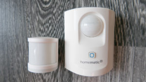

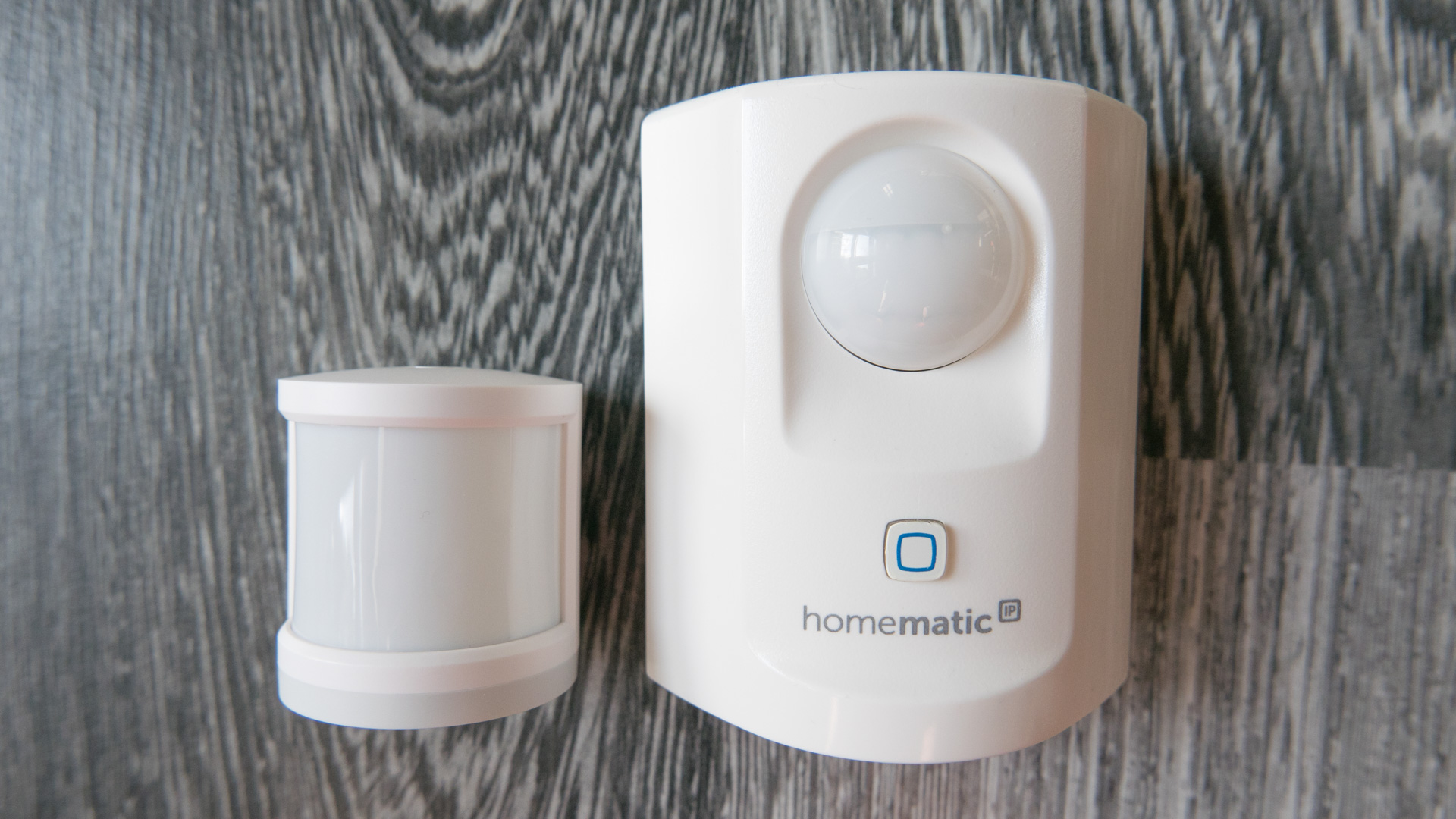

Xiaomi Mi Home Bewegungsmelder VergleichBesonders beeindruckt war ich direkt nach dem Auspacken. Ich war verblüfft, wie klein der Bewegungsmelder im Vergleich zu meinem HomeMatic IP Bewegungsmelder (hier im Test) ist. Dieser wird allerdings auch mit zwei AA Batterien betrieben, was letztendlich dafür sorgt, dass dieser auch ein wenig ausdauernder ist! Xiaomi gibt aber an, dass der Bewegungsmelder 2 Jahre halten soll. Dazu kann ich bisher aber noch nichts sagen.

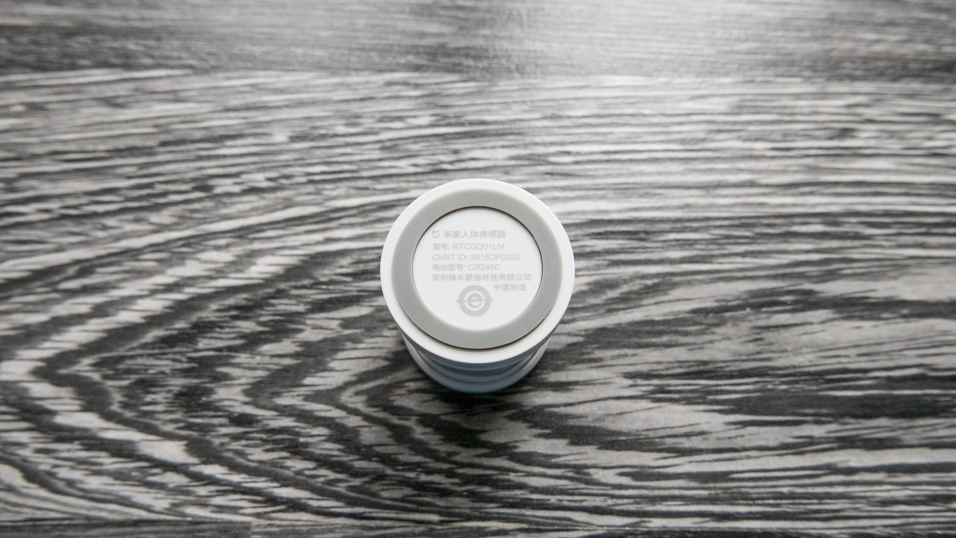

Wie auch auf den Bildern zu sehen, stellt der Austausch der Batterie kein Problem dar. Es wird einfach der Boden um die eigene Achse gedreht und schon lässt sich die Knopfzelle austauschen.

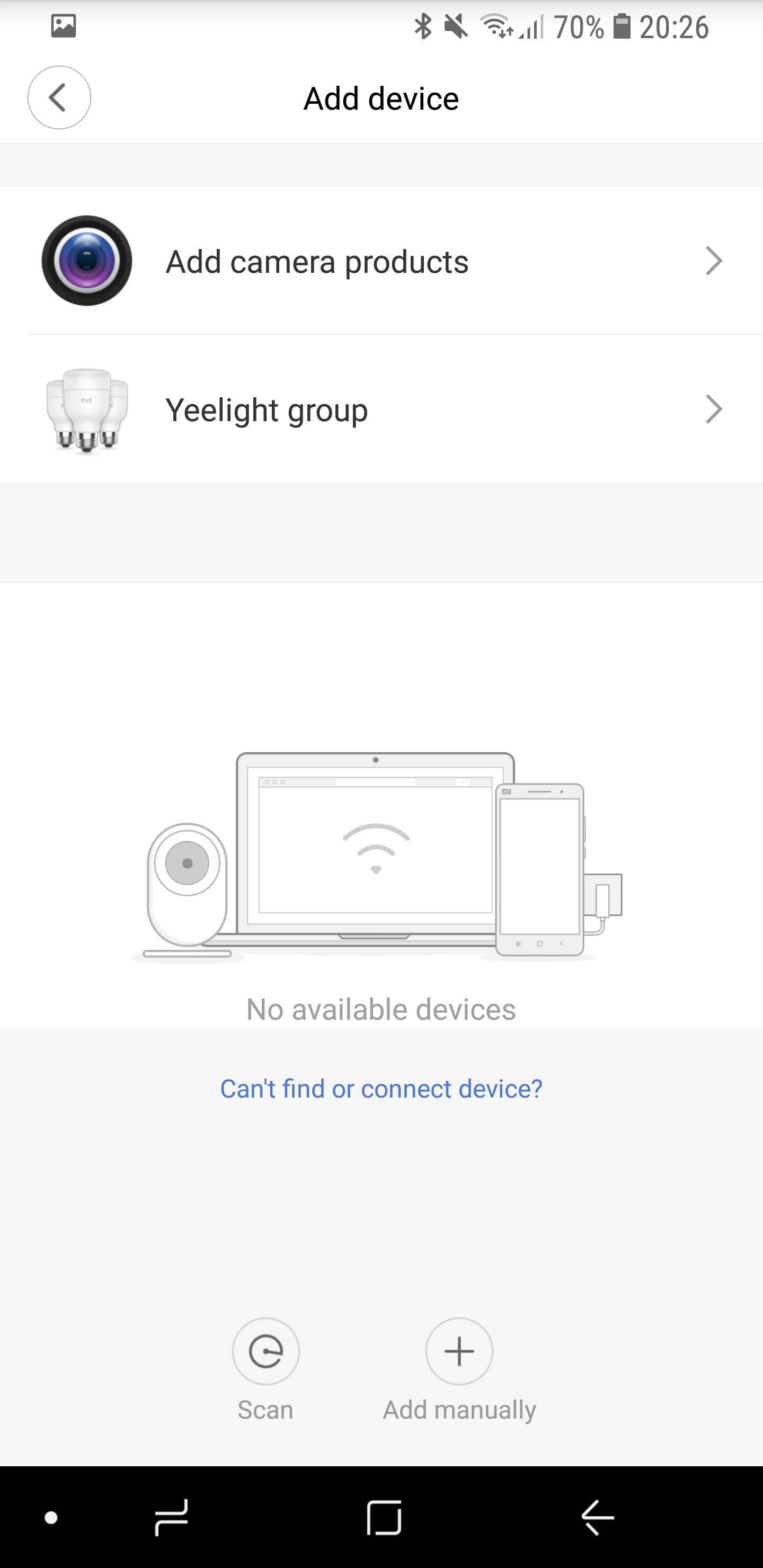

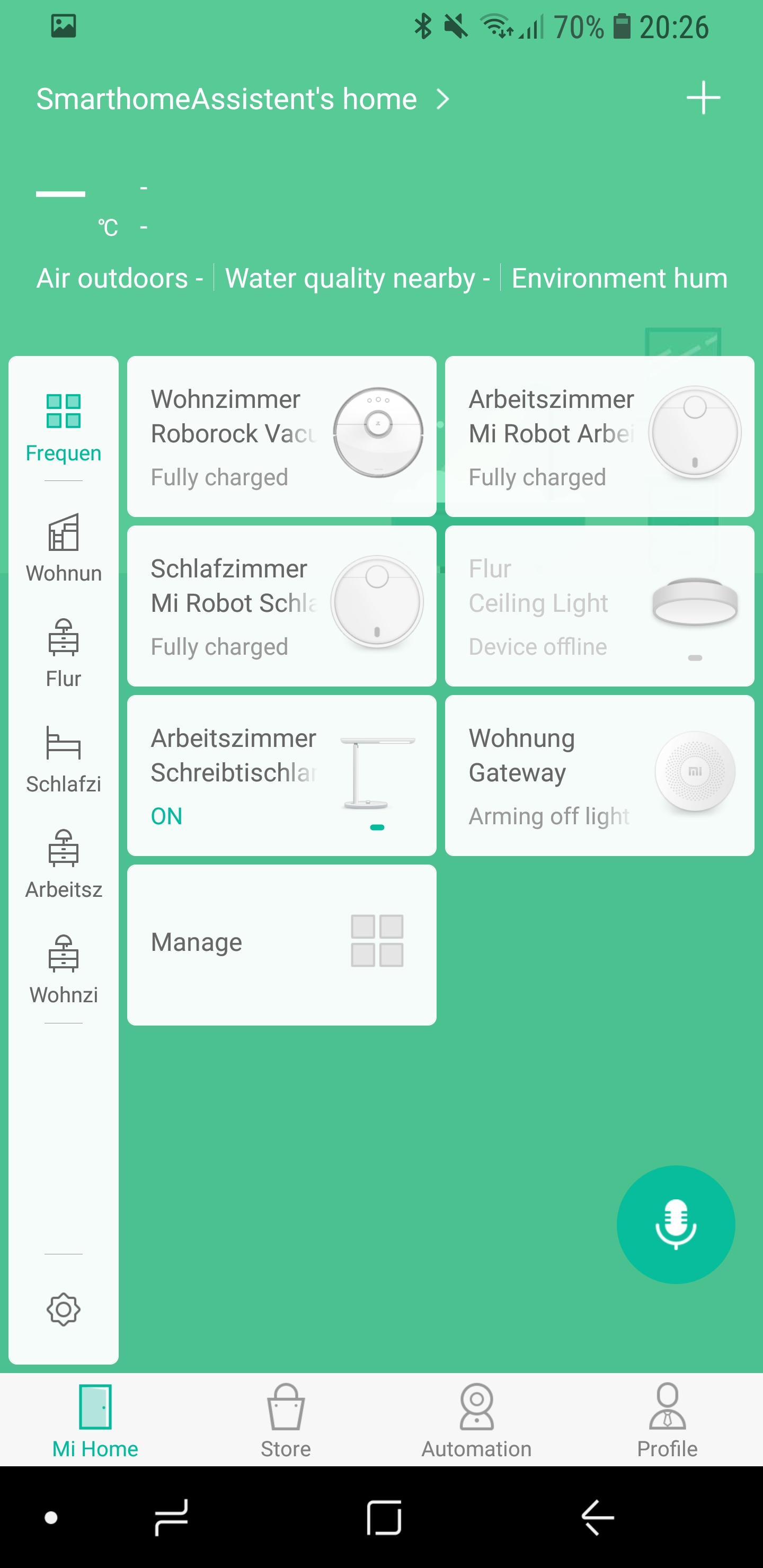

  1. Auf dem Startbildschirm der App fügt ihr über das „+“ ein neues Gerät hinzu.
  2. Wählt hier wiederum „add manually“aus.

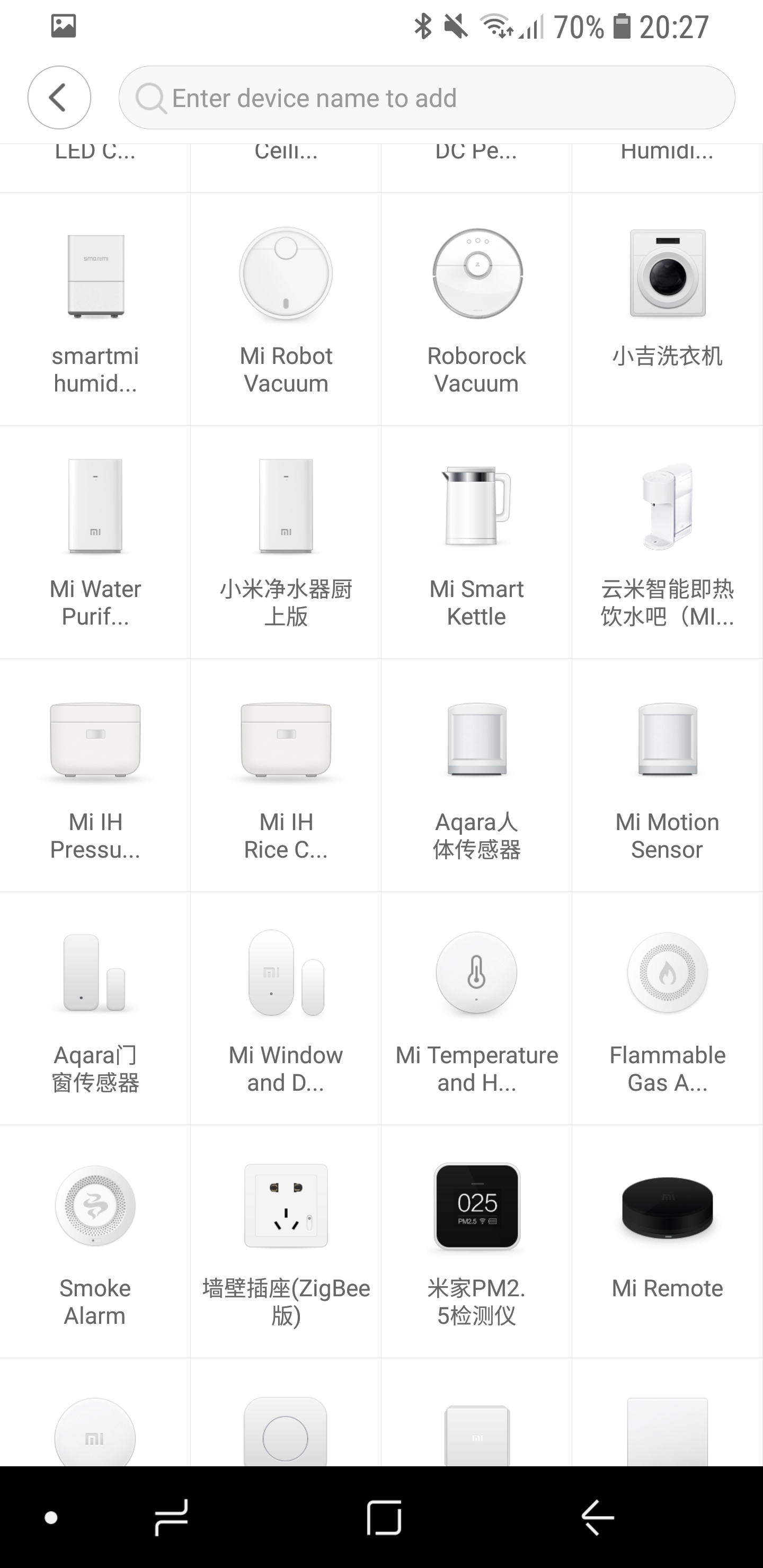

  3. In der Liste aller Geräte von Xiaomi, sucht ihr nach dem „Motion Sensor“ und wählt ihn aus.

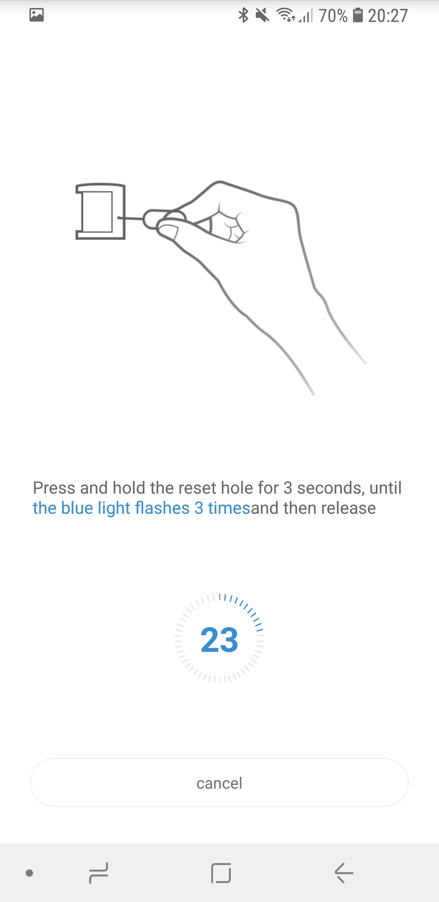

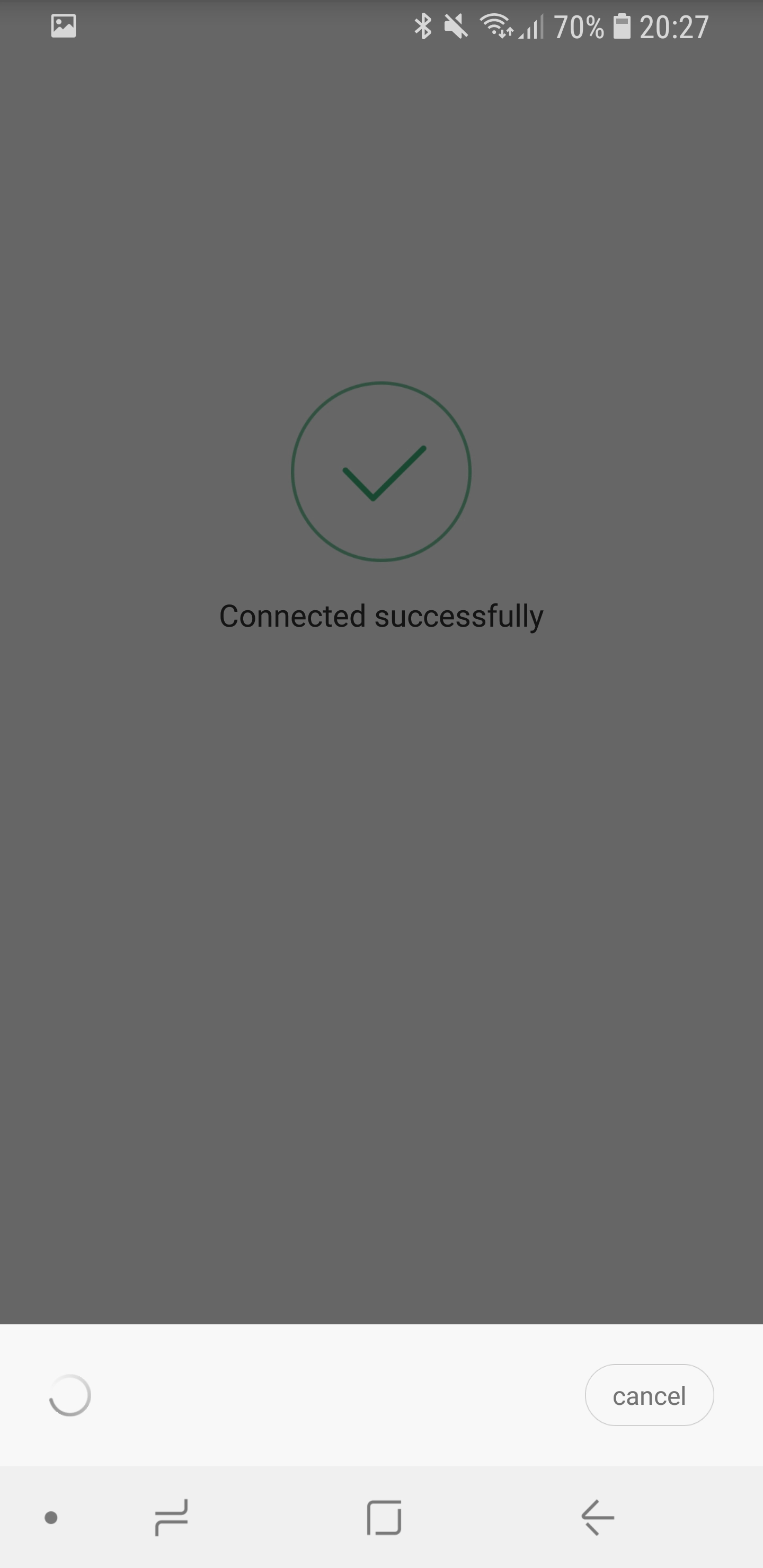

  4. Resettet nun euren Bewegungsmelder und haltet die Taste 3 Sekunden lang gedrückt, bis die blaue Lampe zu blinken beginnt.

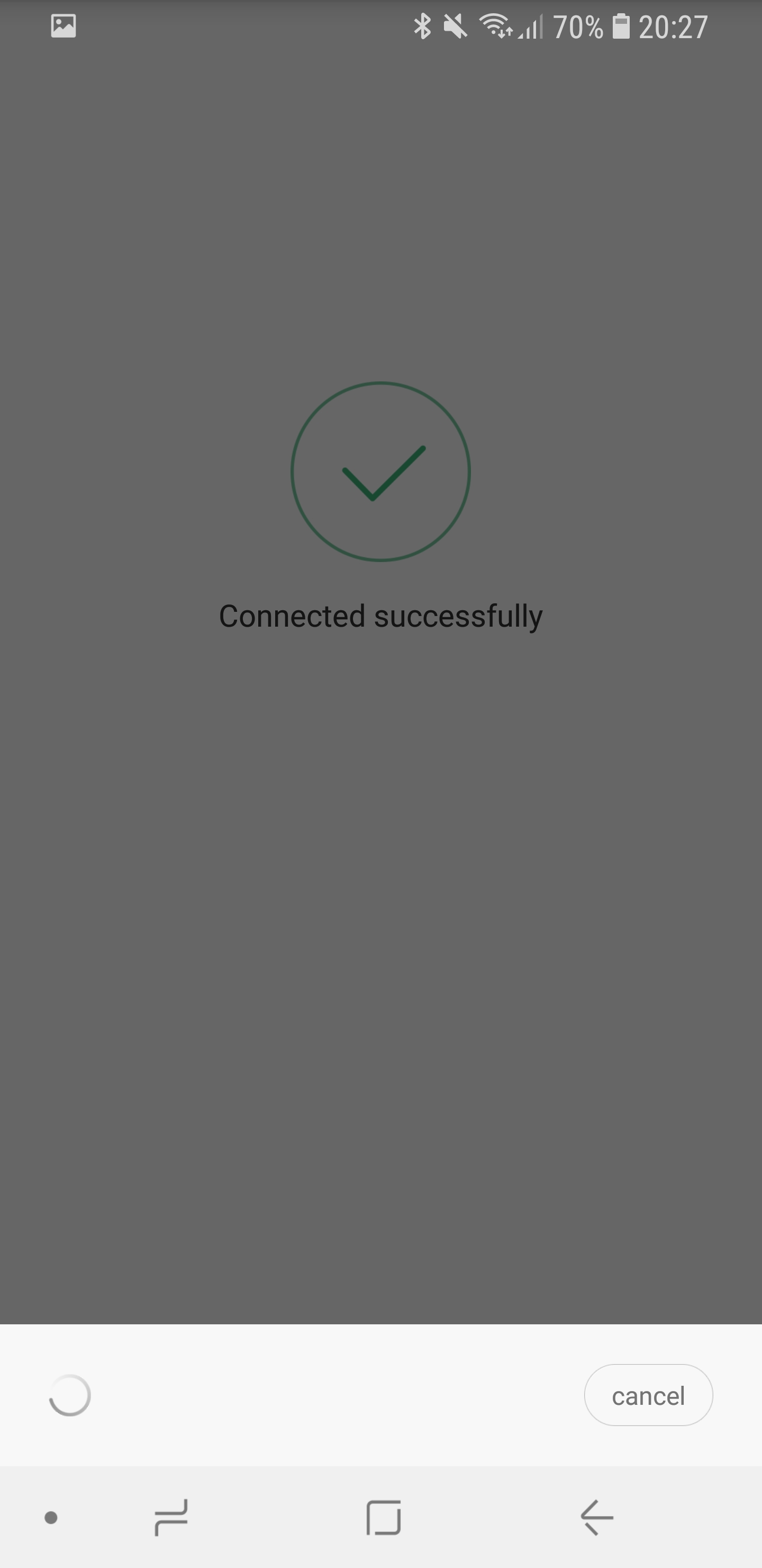

  5. Die Verbindung geht dann automatisch von statten und wird mit einem Haken als erfolgreich bestätigt.

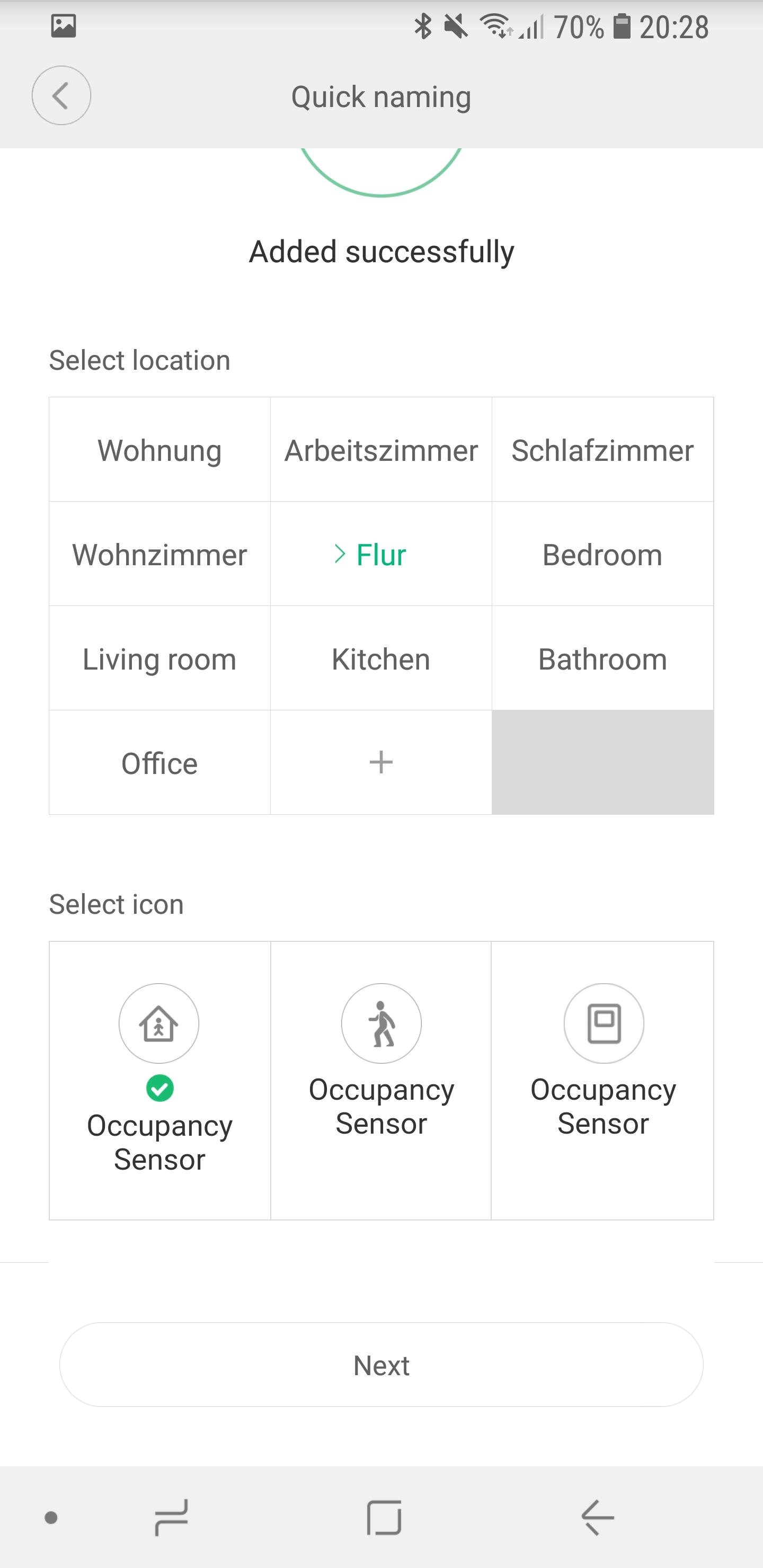

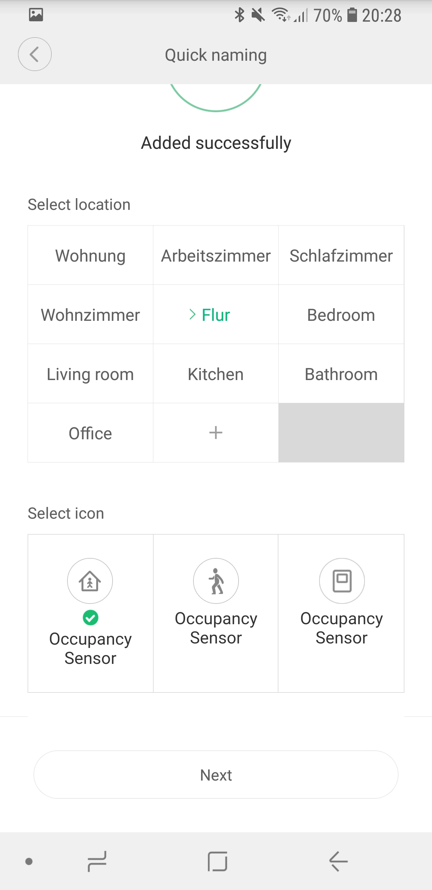

  6. Im Anschluss werdet ihr noch nach dem Icon des Sensors gefragt, als der er erscheinen soll. Das lässt sich aber auch im Nachhinein abändern.

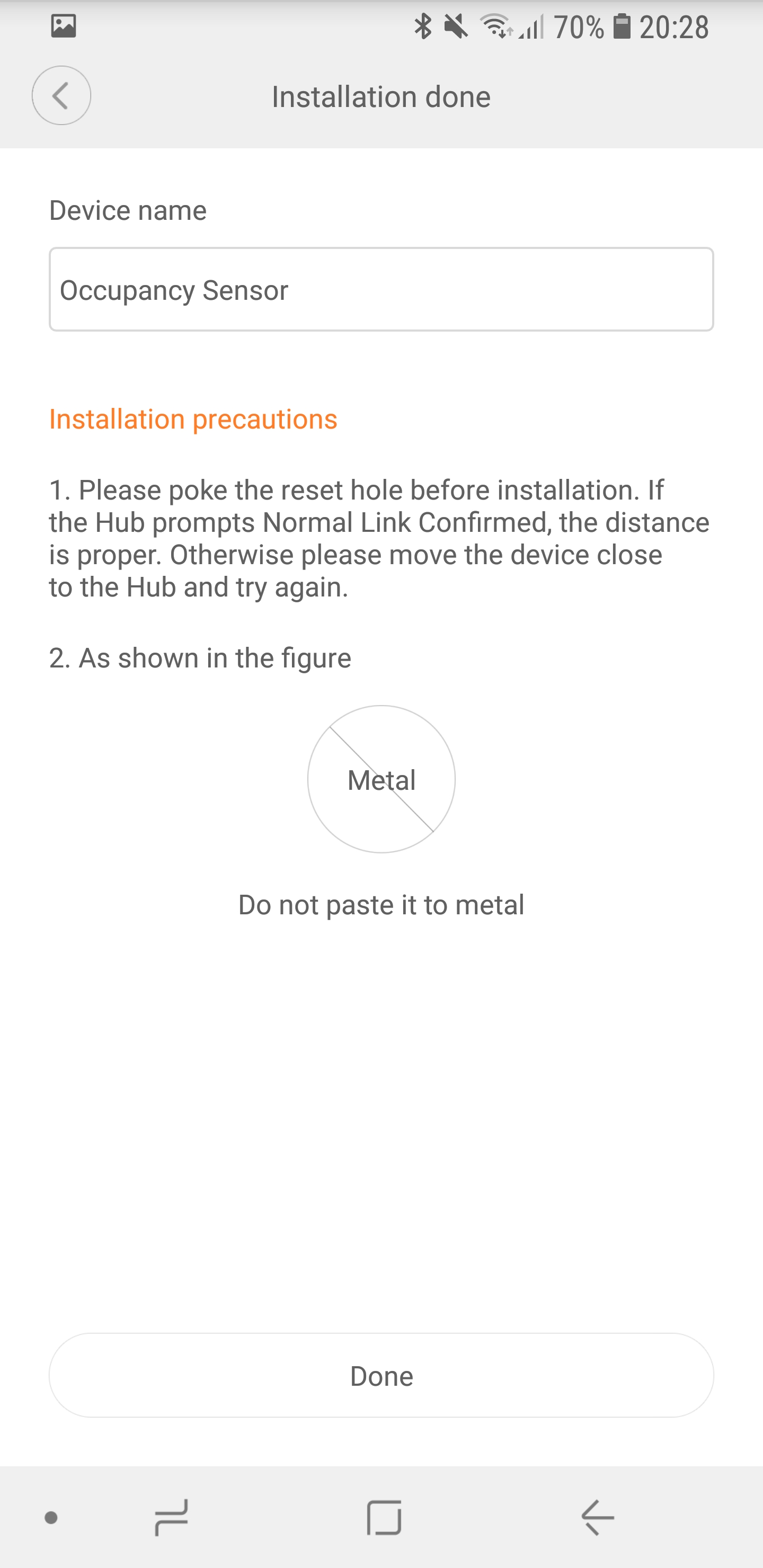

  7. Einen Schritt weiter, könnt ihr den Bewegungsmelder noch umbenennen.

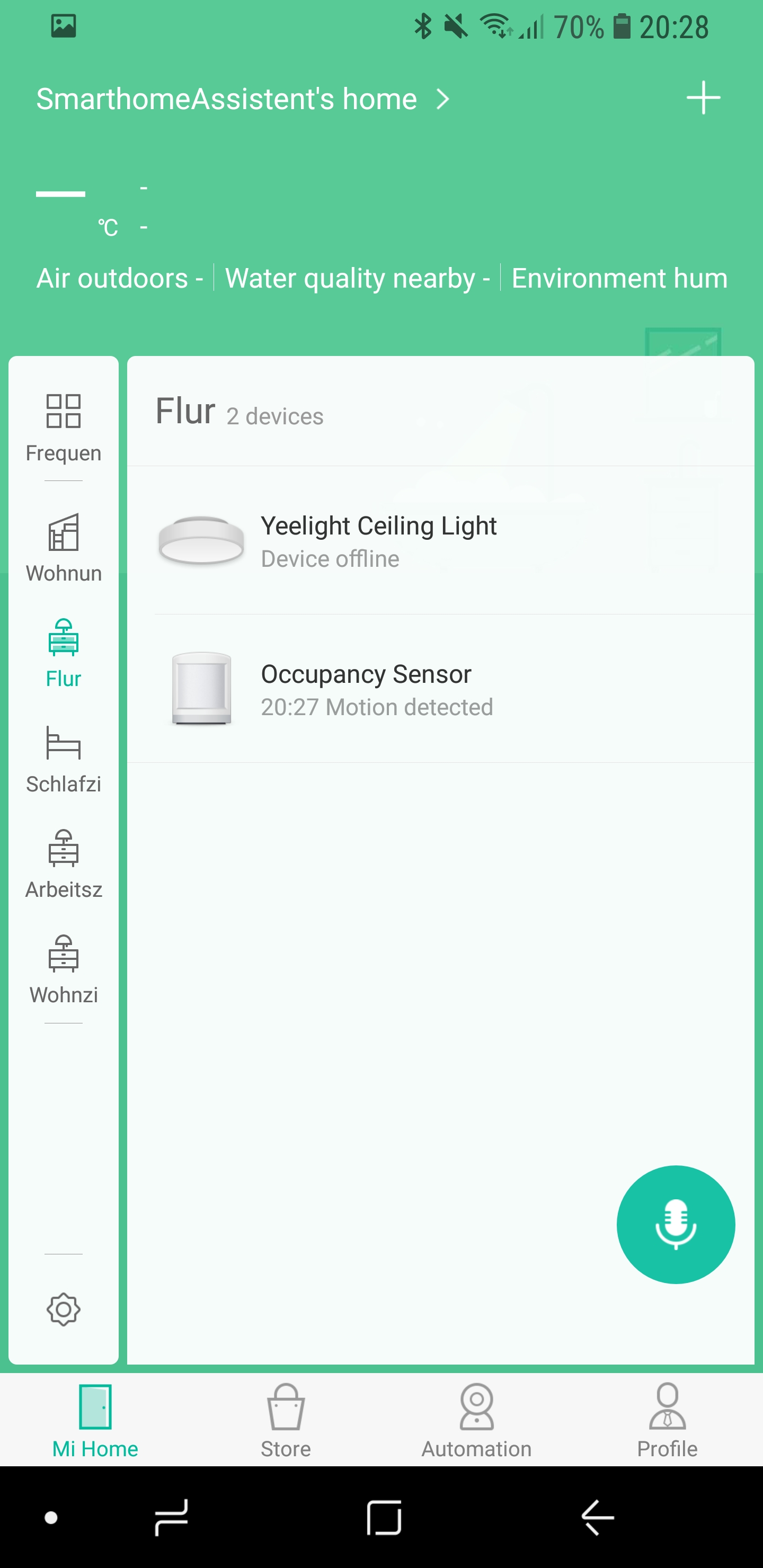

  8. Zu guter letzt taucht er dann in euer Geräteübersicht auf.
