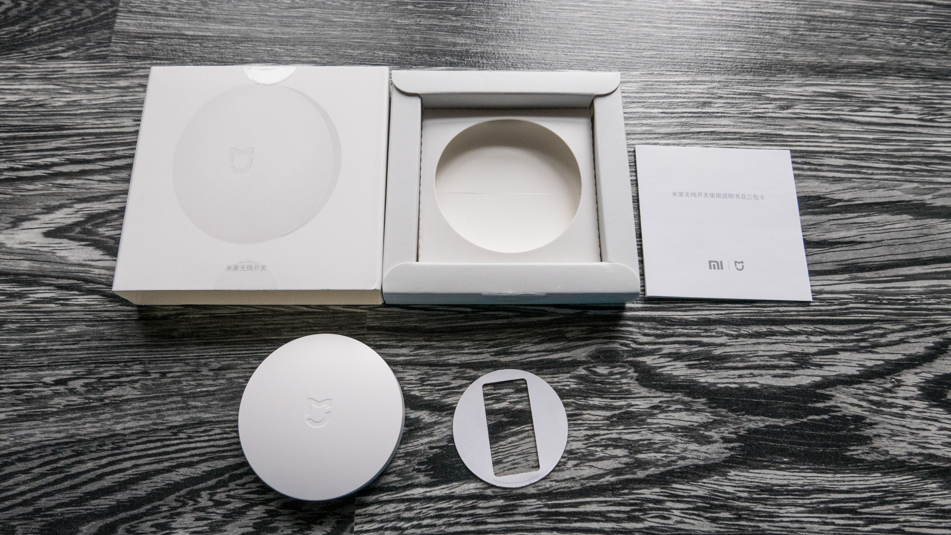

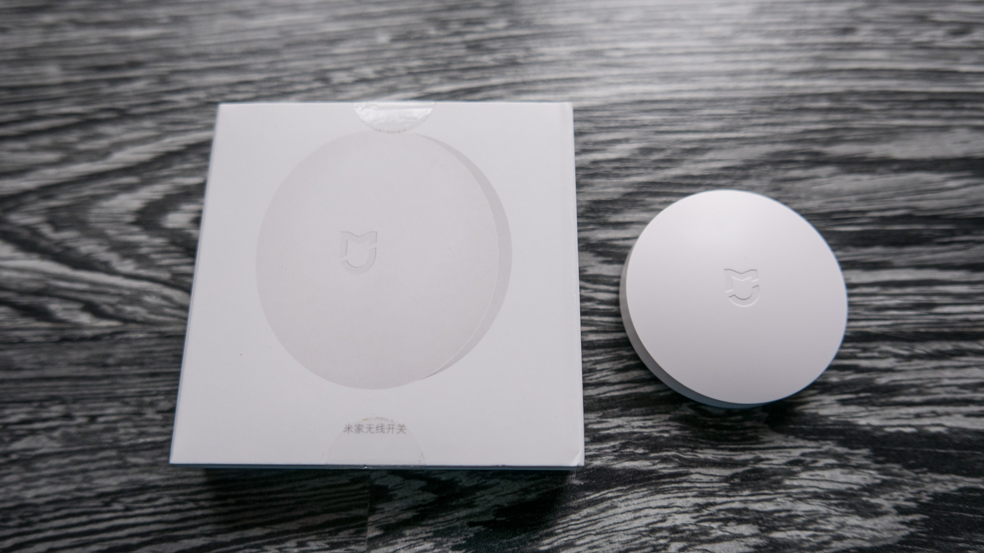

Damit ihr euch zu Beginn einen Eindruck des Mi Home Wireless Switch machen könnt, der am Ende erstmal nichts anderes ist, als ein (Button, Schalter, Knopf) oder wie auch immer man so ein Gerät nennen möchte, habe ich euch eine Galerie mit Detail Bildern angehängt.
Die Details

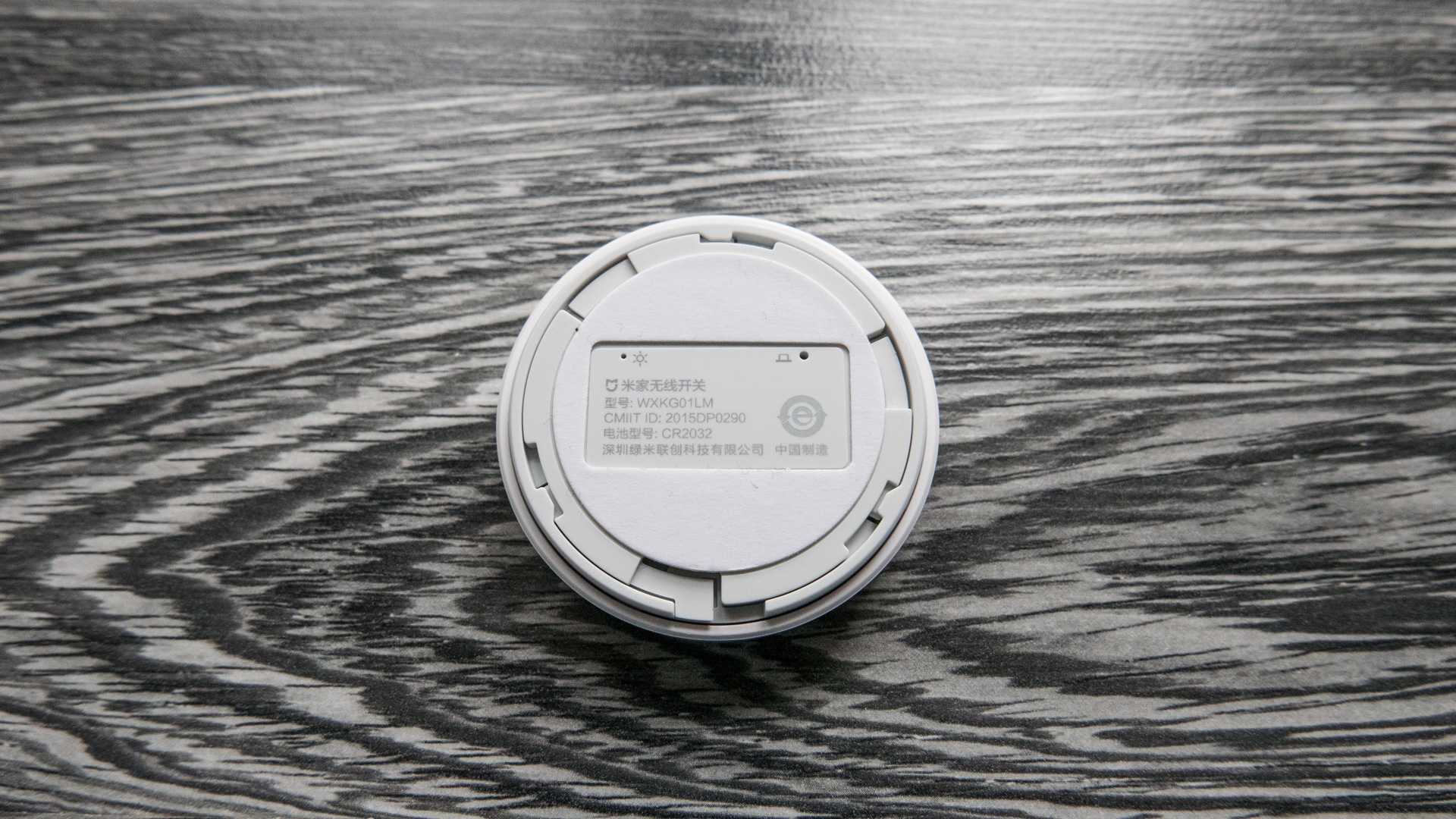

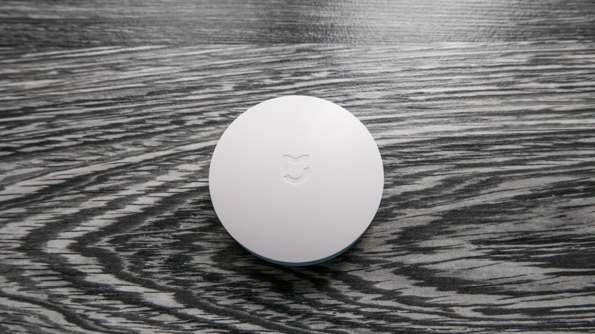

Der Wireless Switch selbst, ist etwa 5cm im Durchmesser, 1cm hoch und hat einen Druckpunkt von etwa 1mm in der Tiefe. Diesen spürt man beim Drücken sehr gut und ist auch durch ein Klick hörbar. Man bekommt also gutes Feedback. An der Haptik und Verarbeitungsqualität gibt es auch keinerlei Mängel.

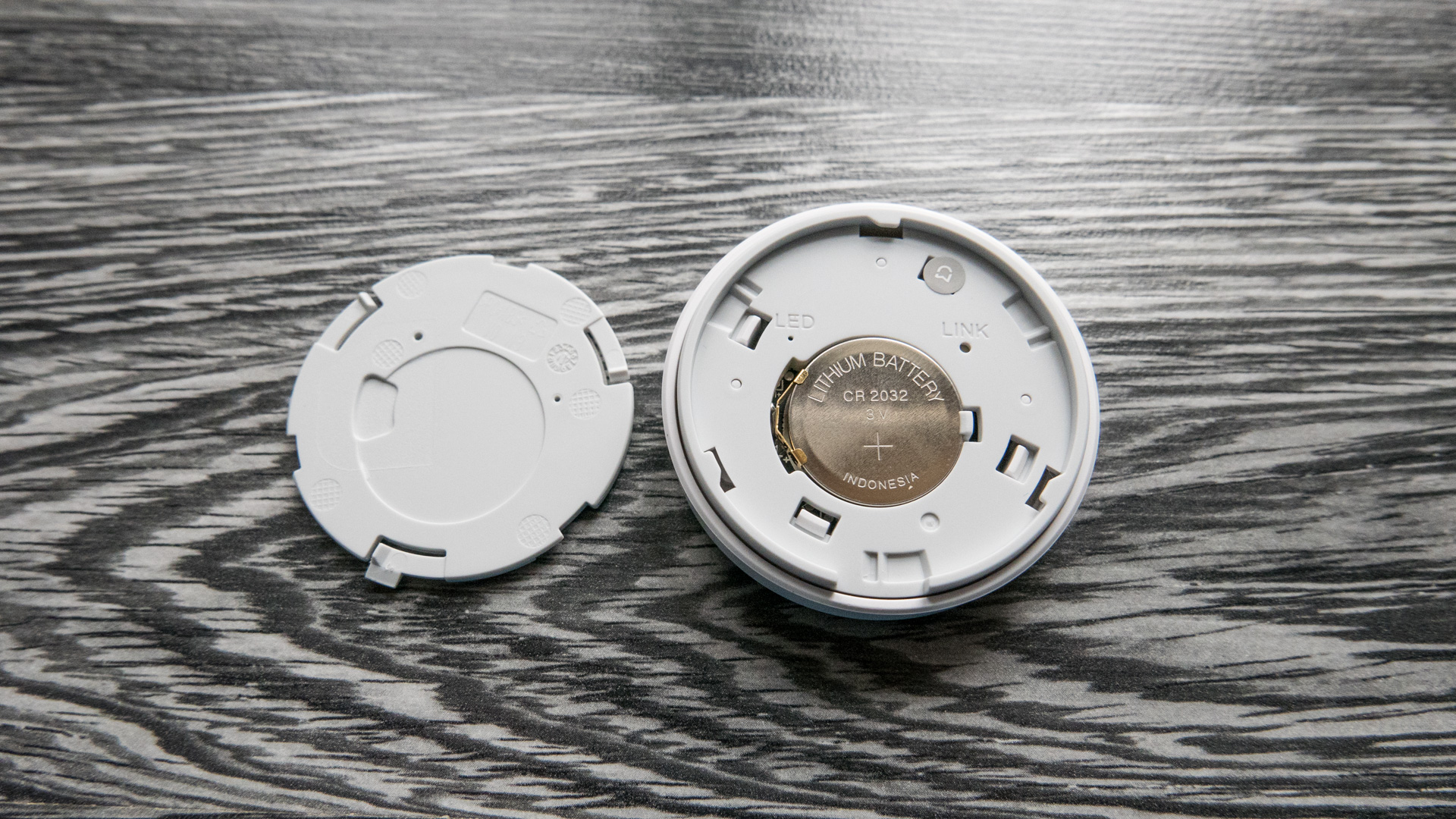

Betrieben wird der Xiaomi Mi Home Wireless Switch mit einer handelsüblichen Knopfzelle (CR2032).

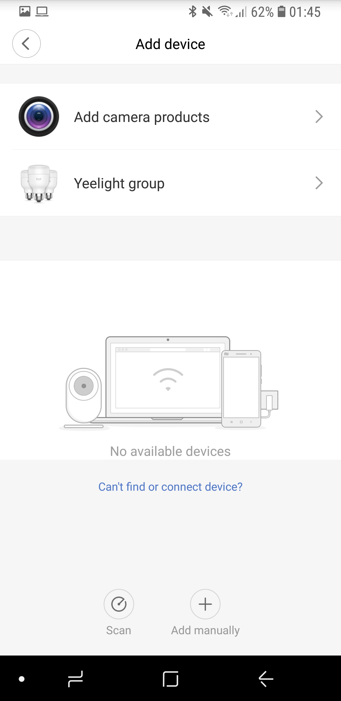

  1. Wählt auf der Startseite das „+“ aus.
  2. Fügt nun über den Button „Add manually“ ein neues Gerät hinzu.

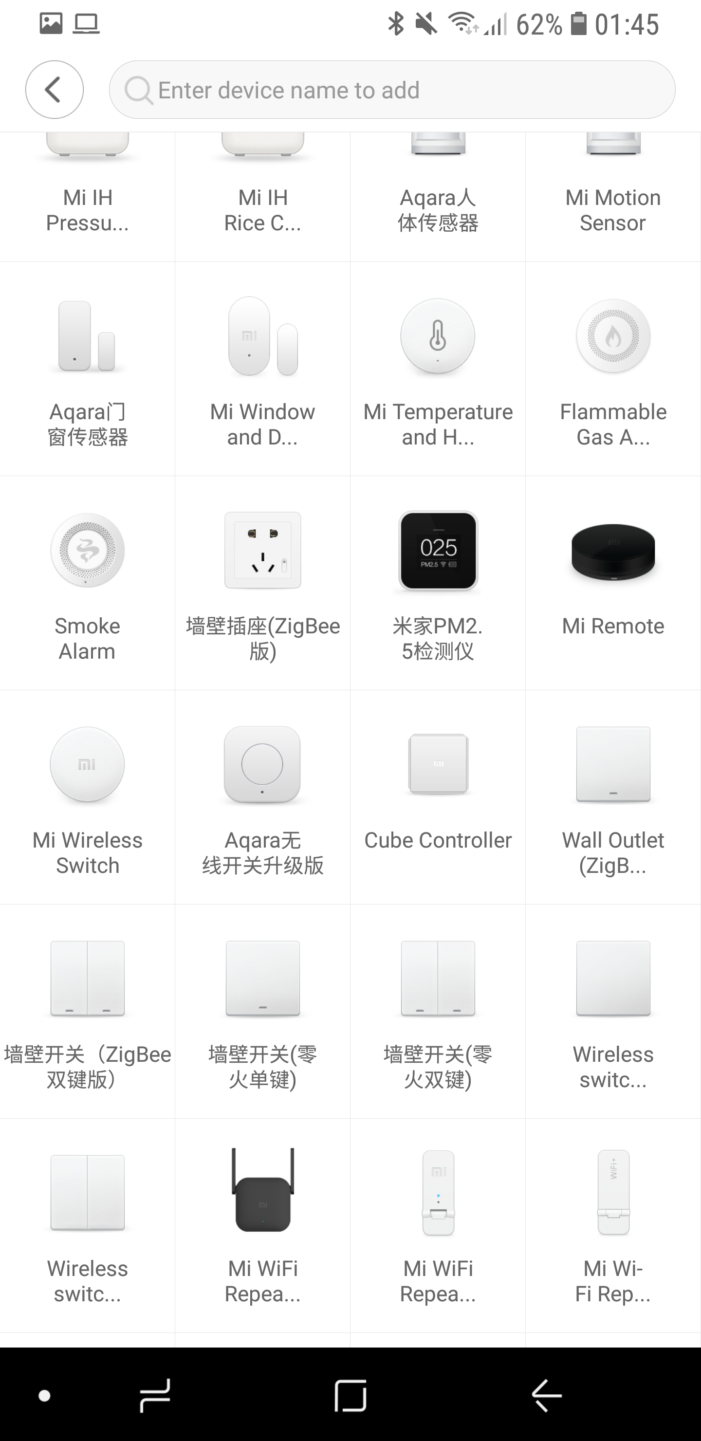

  3. Scrollt runter, bis ihr den „Wireless Switch“ findet und wählt ihn aus.

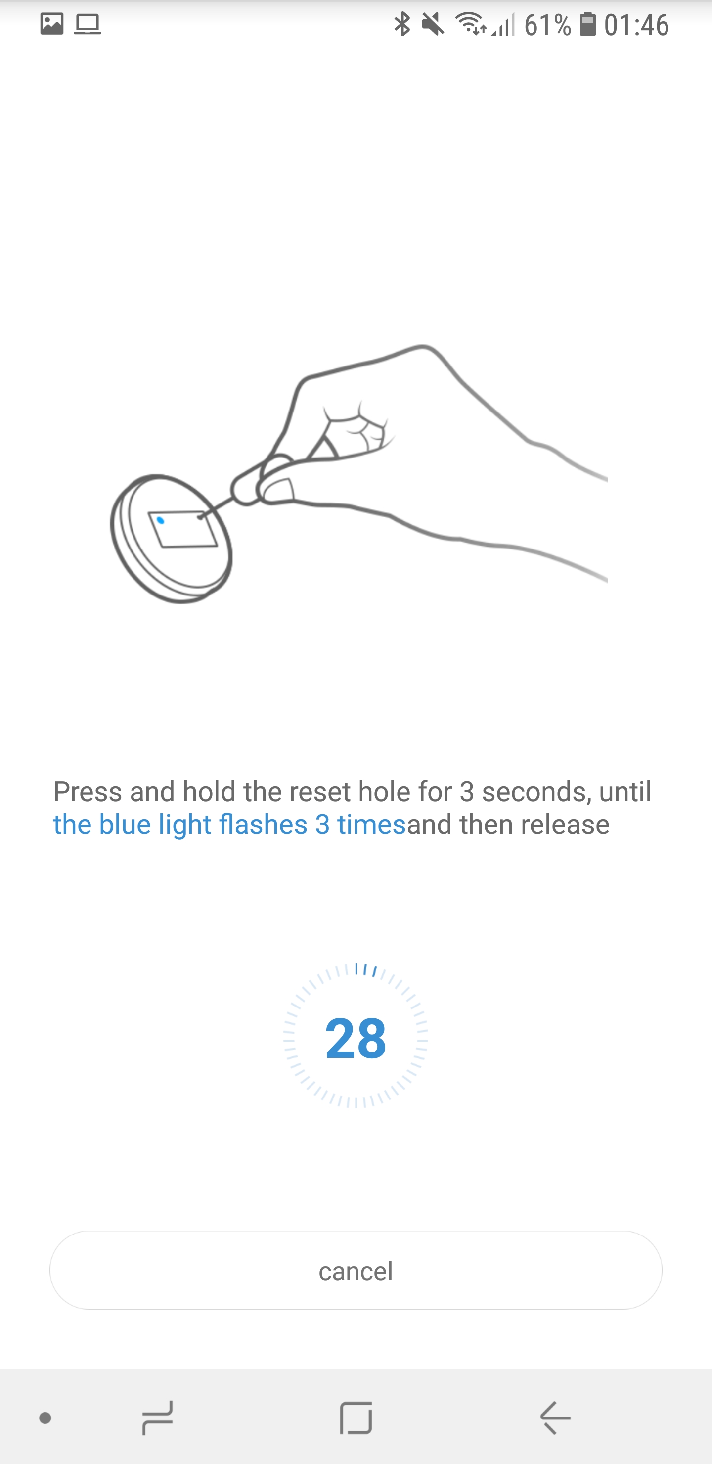

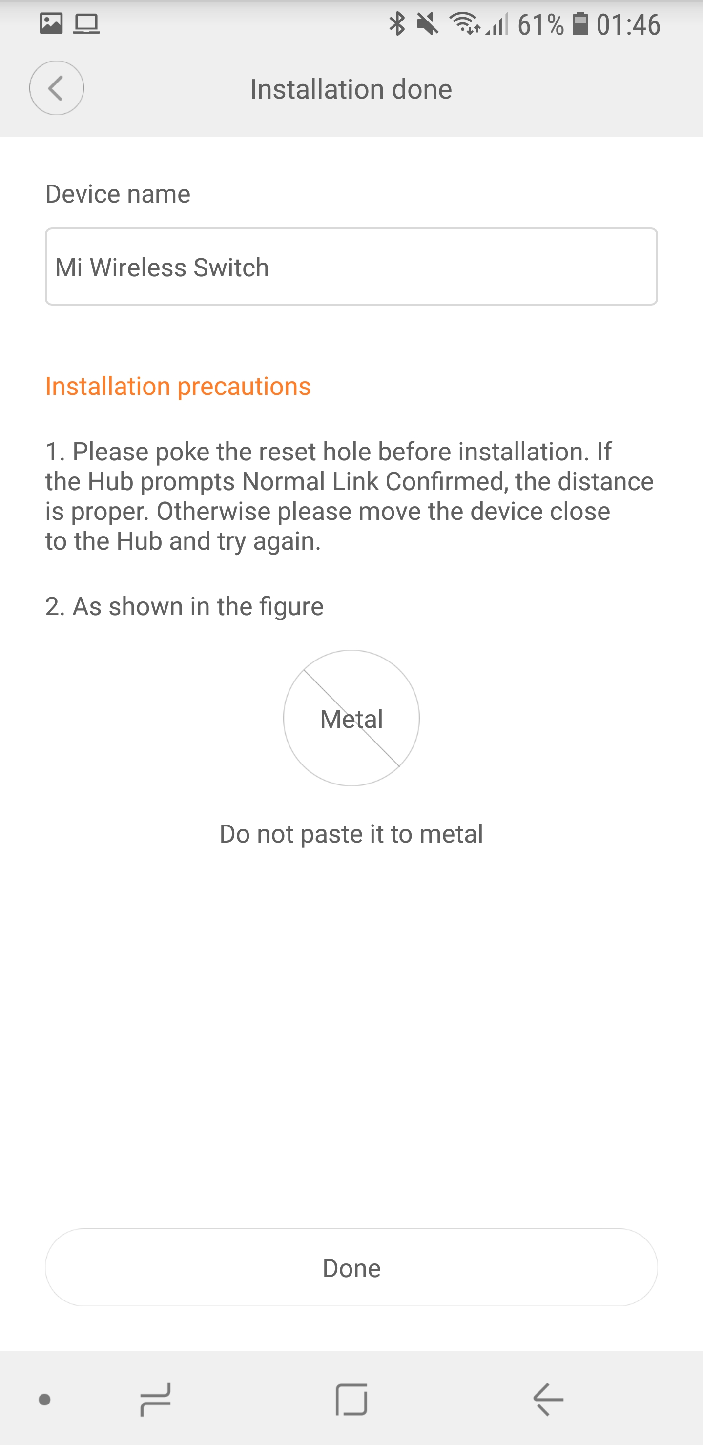

  4. Aktiviert nun den Pairingmodus, indem ihr wie auf dem Build zu sehen, den kleinen Knopf mit etwas dünnem spitzem drückt.

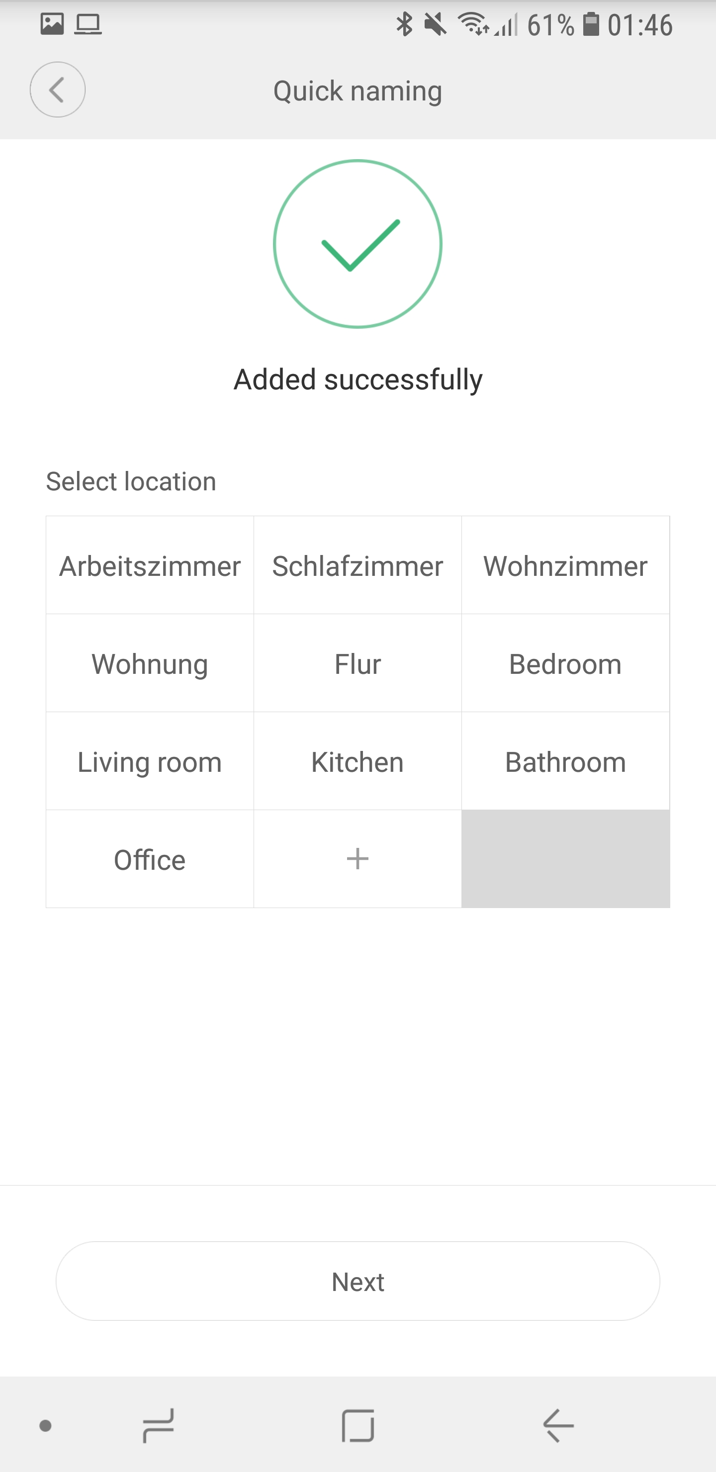

  5. Kurze Zeit später ist er schon verbunden und kann einem Raum zugeordnet…
  6. …und umbenannt werden.

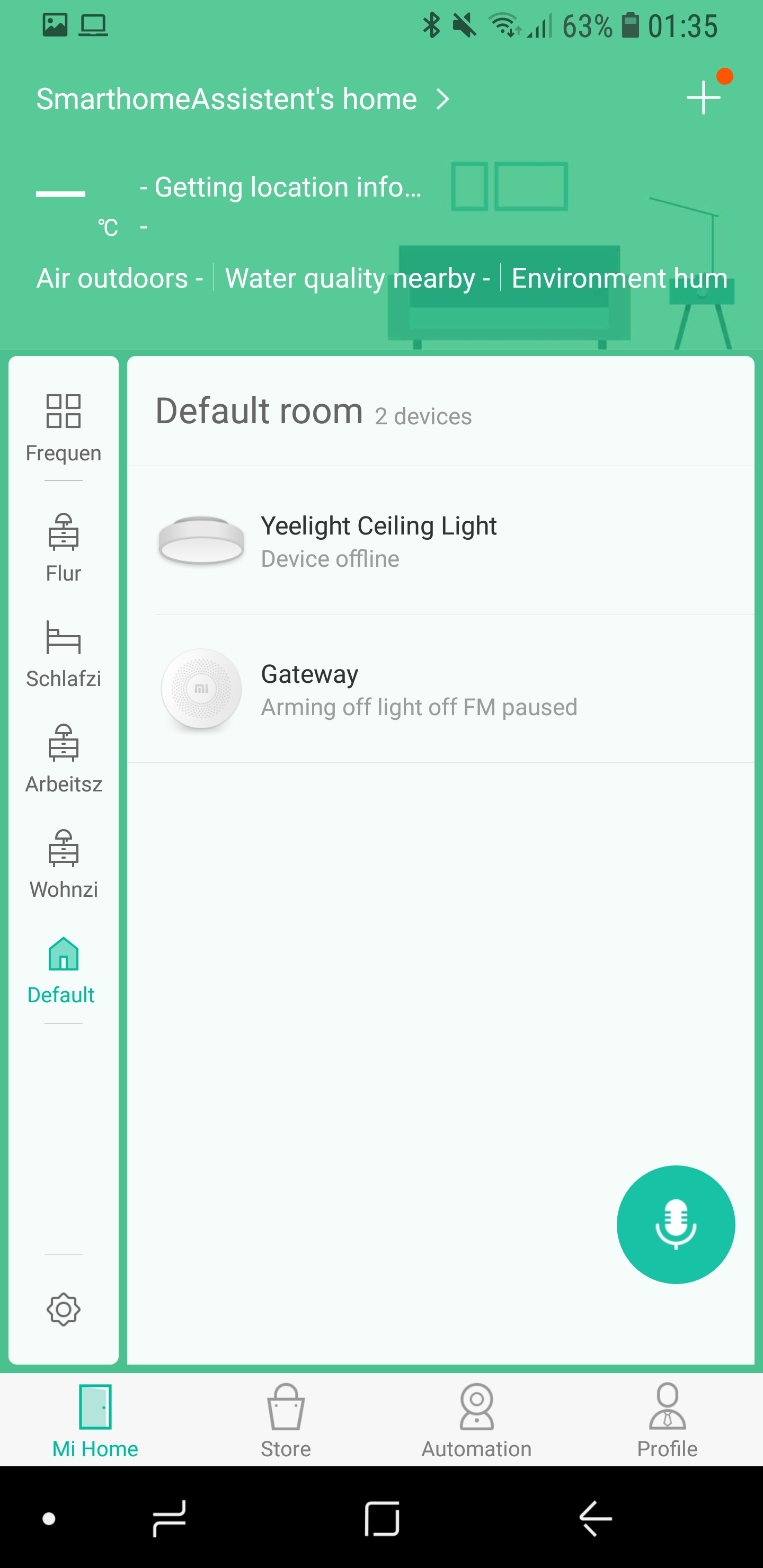

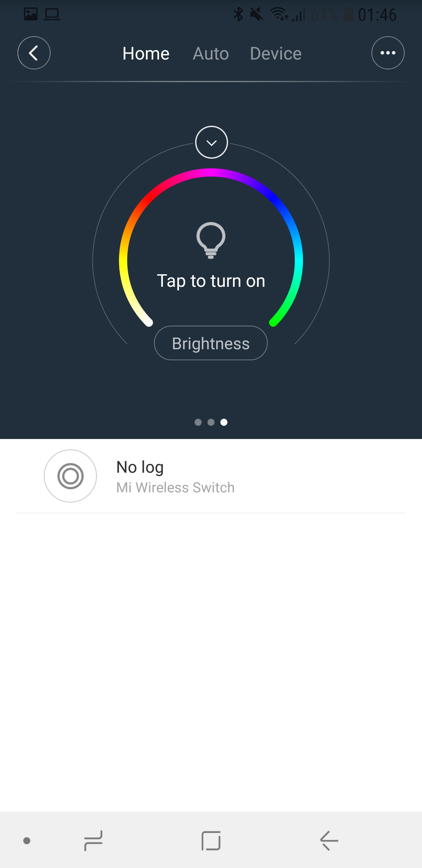

  7. Er erscheint daraufhin in dem Menü eures Gateways, ist allerdings noch keiner Action zugeordnet.

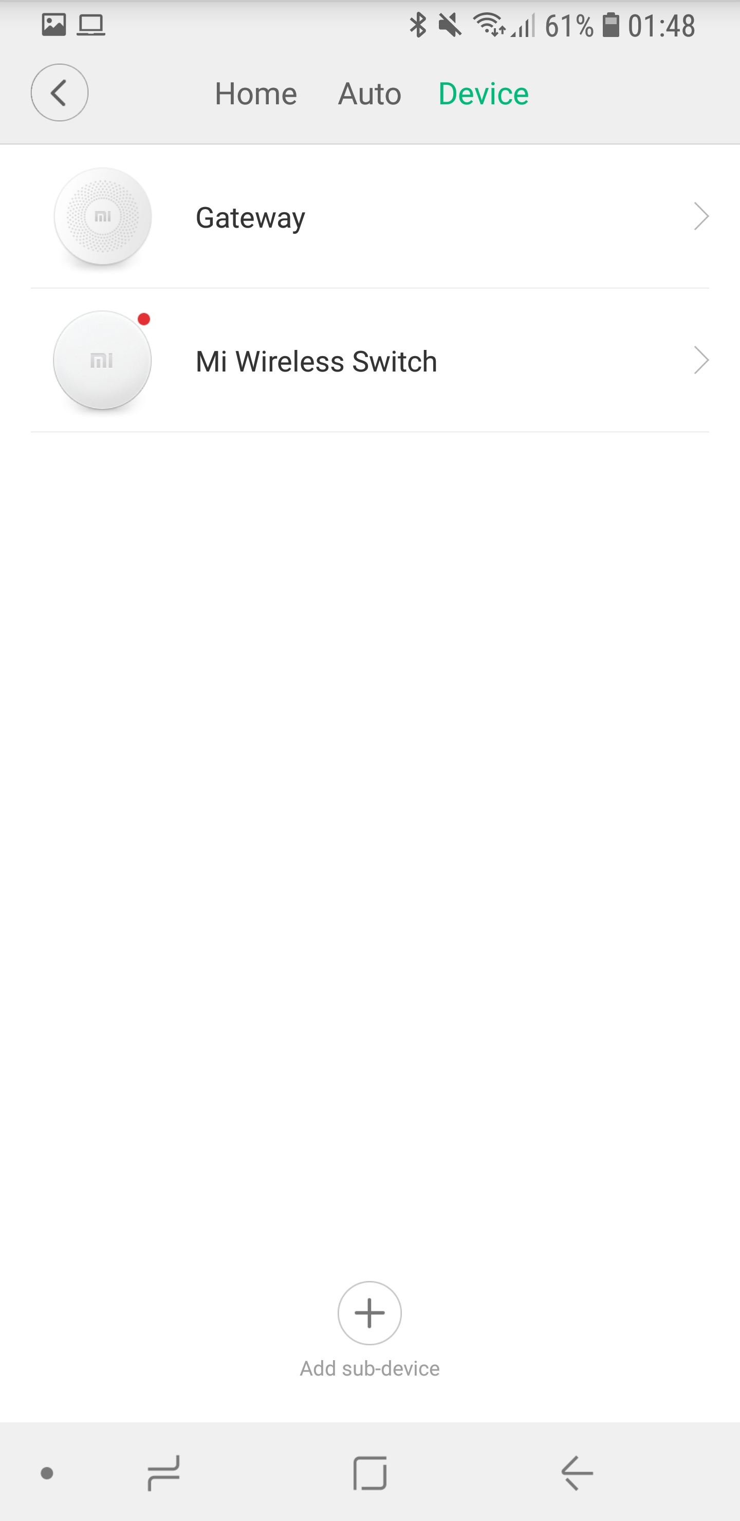

  8. Auch unter den Devices erscheint nun der Wireless Switch.
