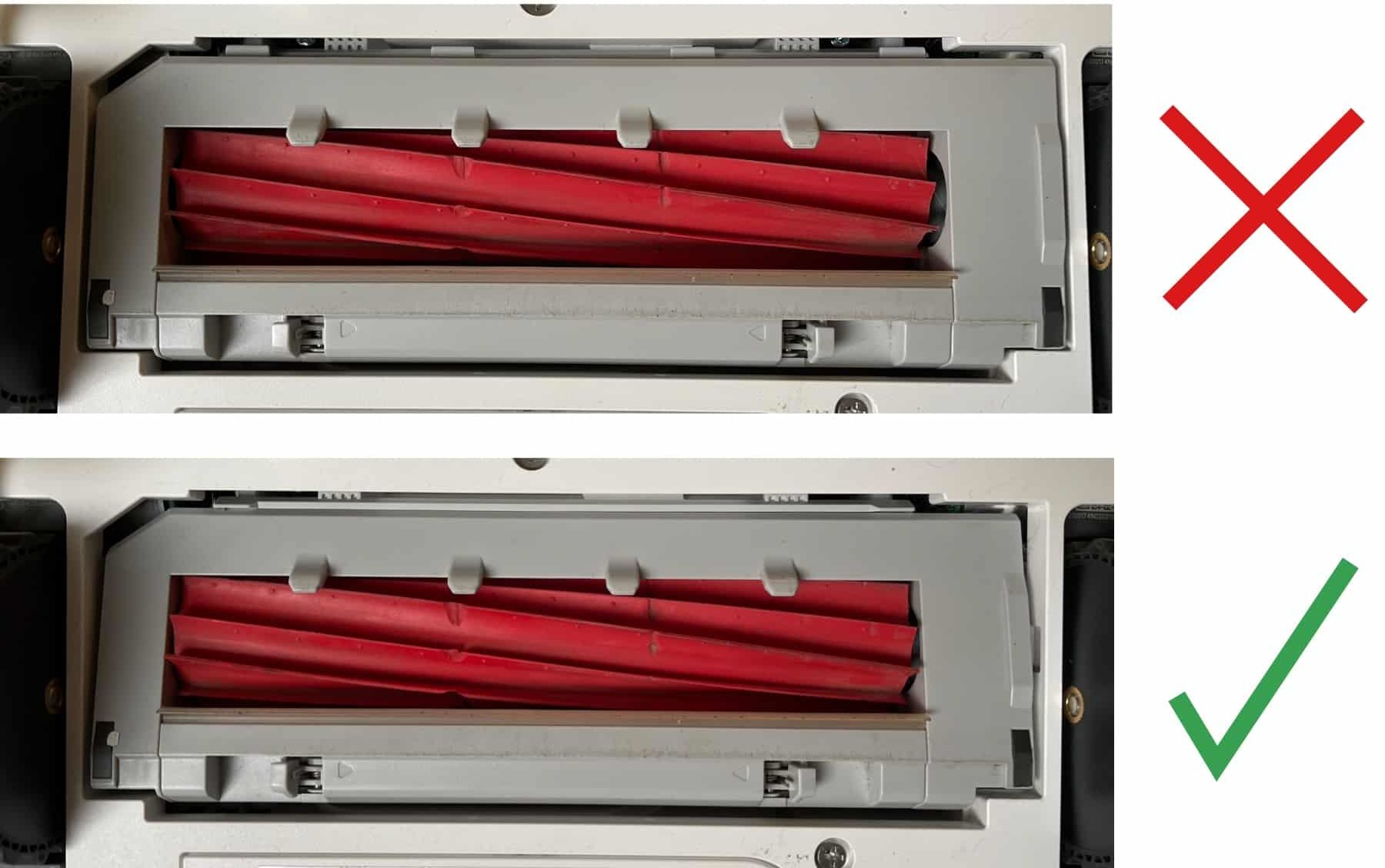

Tatsächlich ist der am häufigsten auftretende Grund dafür, dass die Roborock Absaugstation nicht mehr absaugt, die falsch eingesetzte Bürstenabdeckung auf der Unterseite des Roboters. Ist diese nicht richtig eingesetzt, kann die Absaugstation keinen Schmutz mehr aus dem Staubbehälter des Roboters saugen. Doch wie kann man eine Bürstenabdeckung falsch einsetzen? Tatsächlich ist das bei den Roborock Saugrobotern mit Absaugstation ganz einfach.

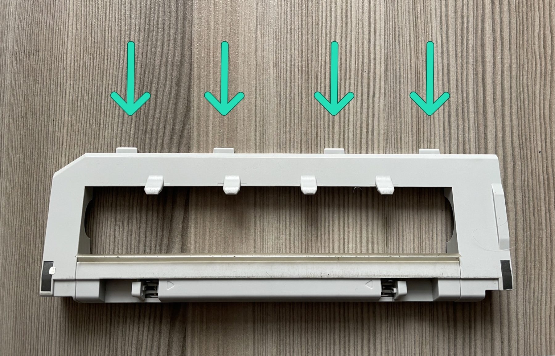

Die Bürstenabdeckung besitzt auf der einen Seite vier kleine Nasen, die unbedingt beim Verschließen der Bürstenaufhängung in die dafür vorgesehenen Schlitze verschwinden müssen. Ist dies nicht der Fall, kann es passieren, dass sich entweder die Bürste beim Absaugvorgang nicht dreht und den Schmutz blockiert oder die Absaugstation von außerhalb Luft einziehen kann und der volle Unterdruck nicht mehr über den Staubbehälter agiert. Ebenfalls kann die Saugleistung beim Reinigen dadurch stark in Mitleidenschaft gezogen werden.
Nimm die Bürstenabdeckung ab und setzte sie erneut, aber dieses Mal richtig, ein. Ich verspreche dir, dass dieser Vorgang das Absaugproblem in den meisten Fällen verschwinden lässt.

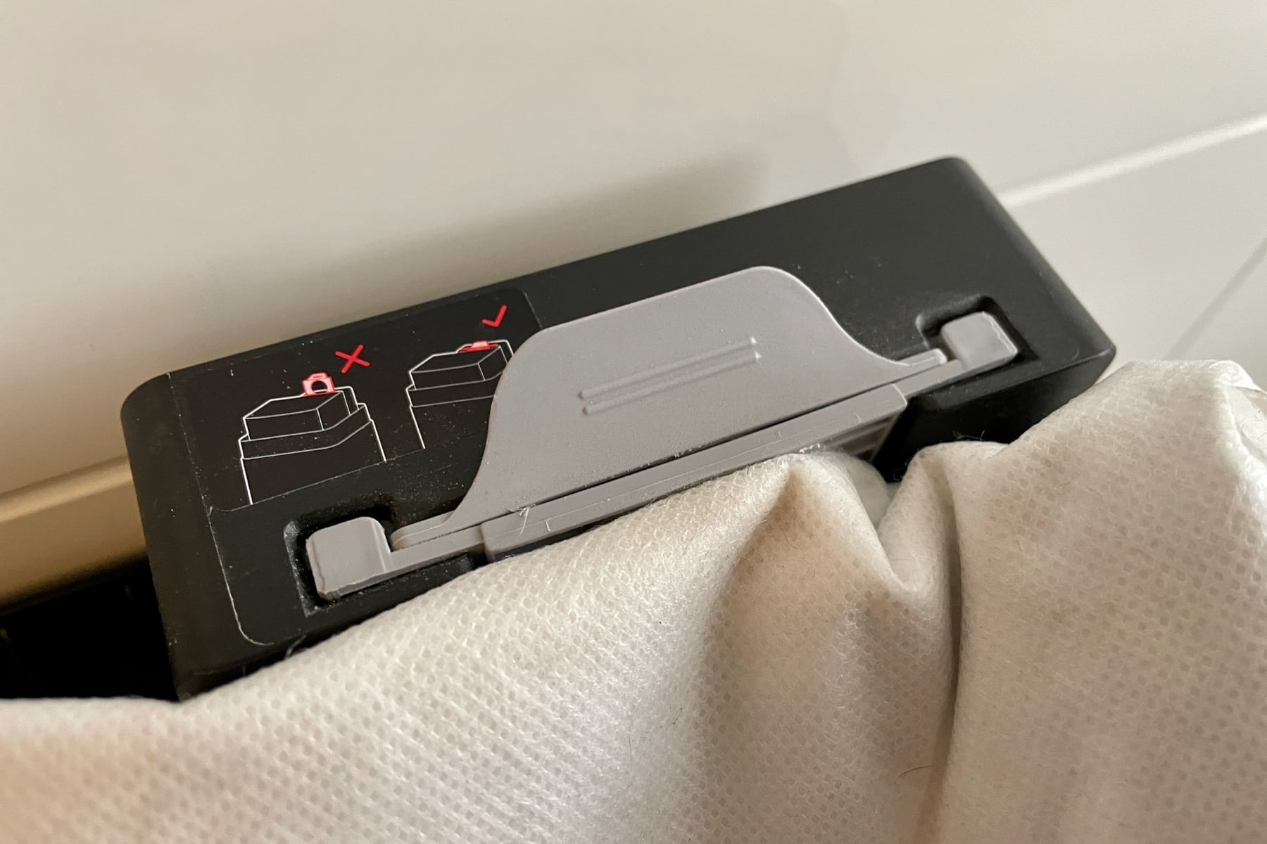

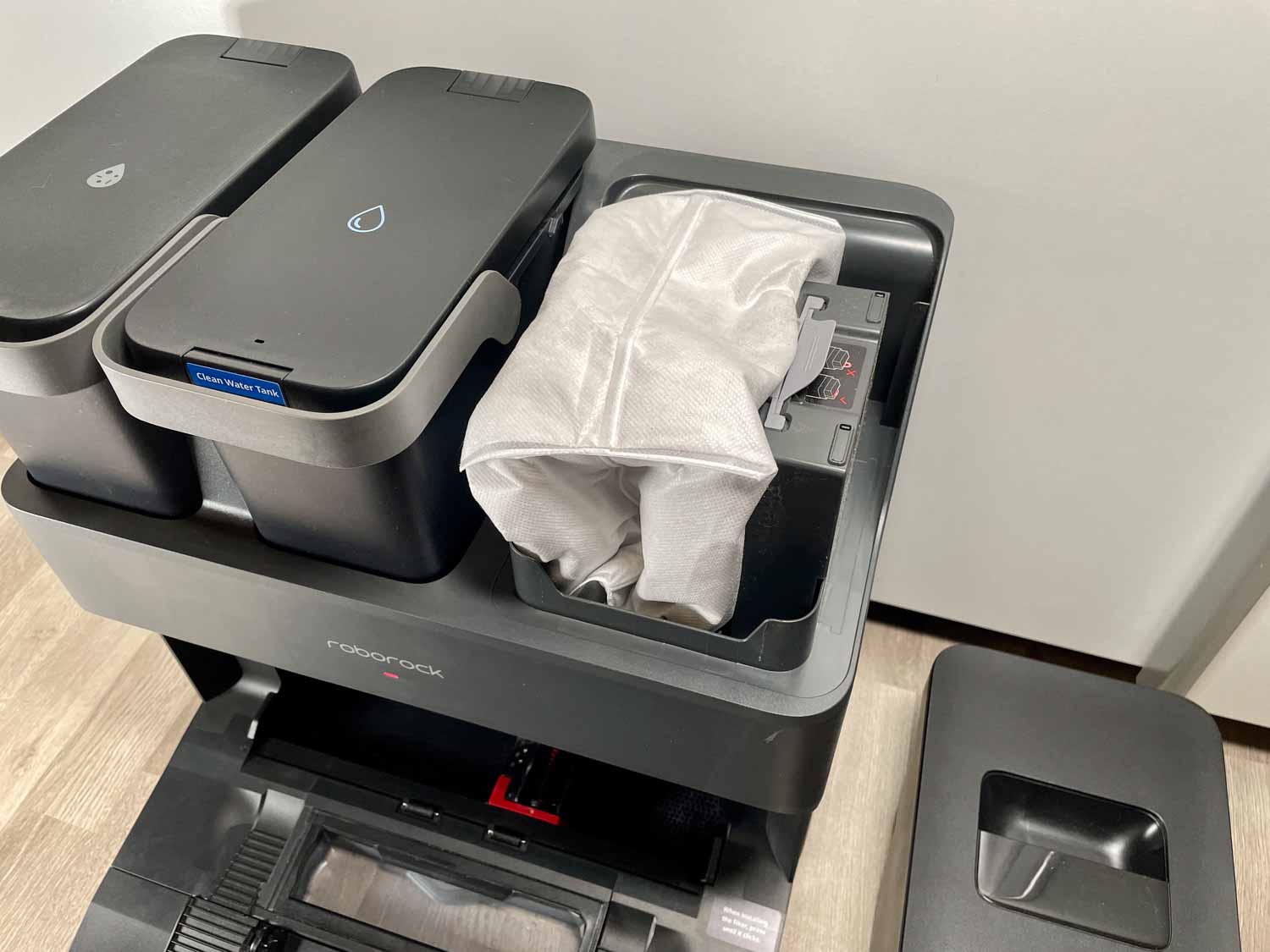

  • Überprüfe zunächst, ob der Staubbeutel oder der Staubtank (beim Roborock S7+) ordnungsgemäß eingesetzt wurde und der Deckel der Station richtig verschlossen ist. Wenn das nicht der Fall ist, wird deine Absaugstation erst gar nicht versuchen, den Schmutz abzusaugen.

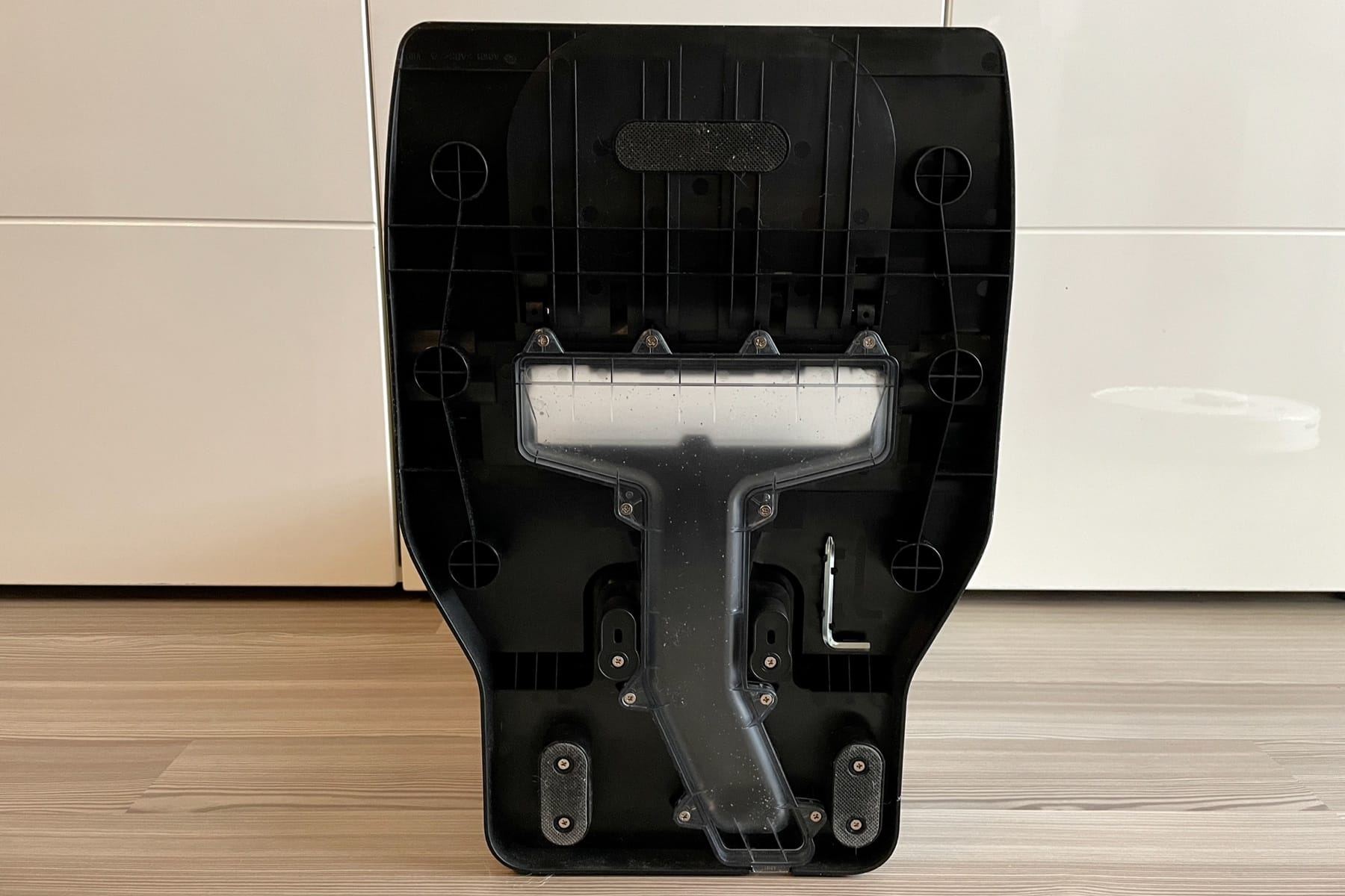

  • Eine weitere Ursache könnte ein verstopfter Saugkanal sein. Wenn du deine Absaugstation umdrehst, kann man bei vielen Modellen den Saugschacht auf Verstopfungen überprüfen. Diese sind in vielen Fällen transparent gehalten und können einfach auseinandergenommen werden. Auch der Einsaugkanal zwischen Staubbehälter und Bodenbürste im Roborock Saugroboter sollte frei sein.

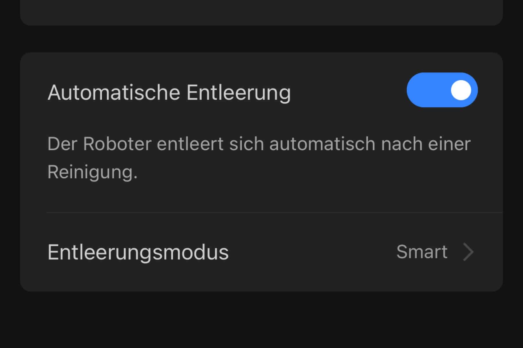

  • Überprüfe die App-Einstellungen. Dort kannst du nämlich ganz einfach deine Absaugstation deaktivieren. Schau, dass sie aktiviert ist.

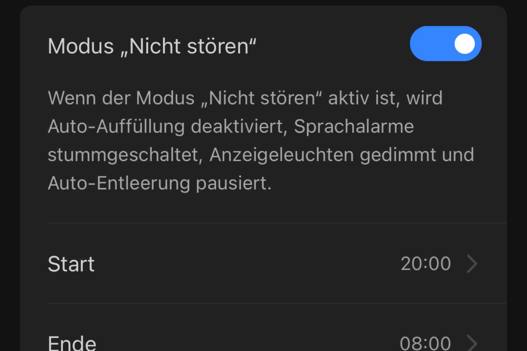

  • Der „Nicht-Stören-Modus“ in der App ist ebenfalls häufig das Problem. Ist dieser aktiviert, dann saugt der Roboter zur eingestellten Zeit den Staubbehälter nicht leer!

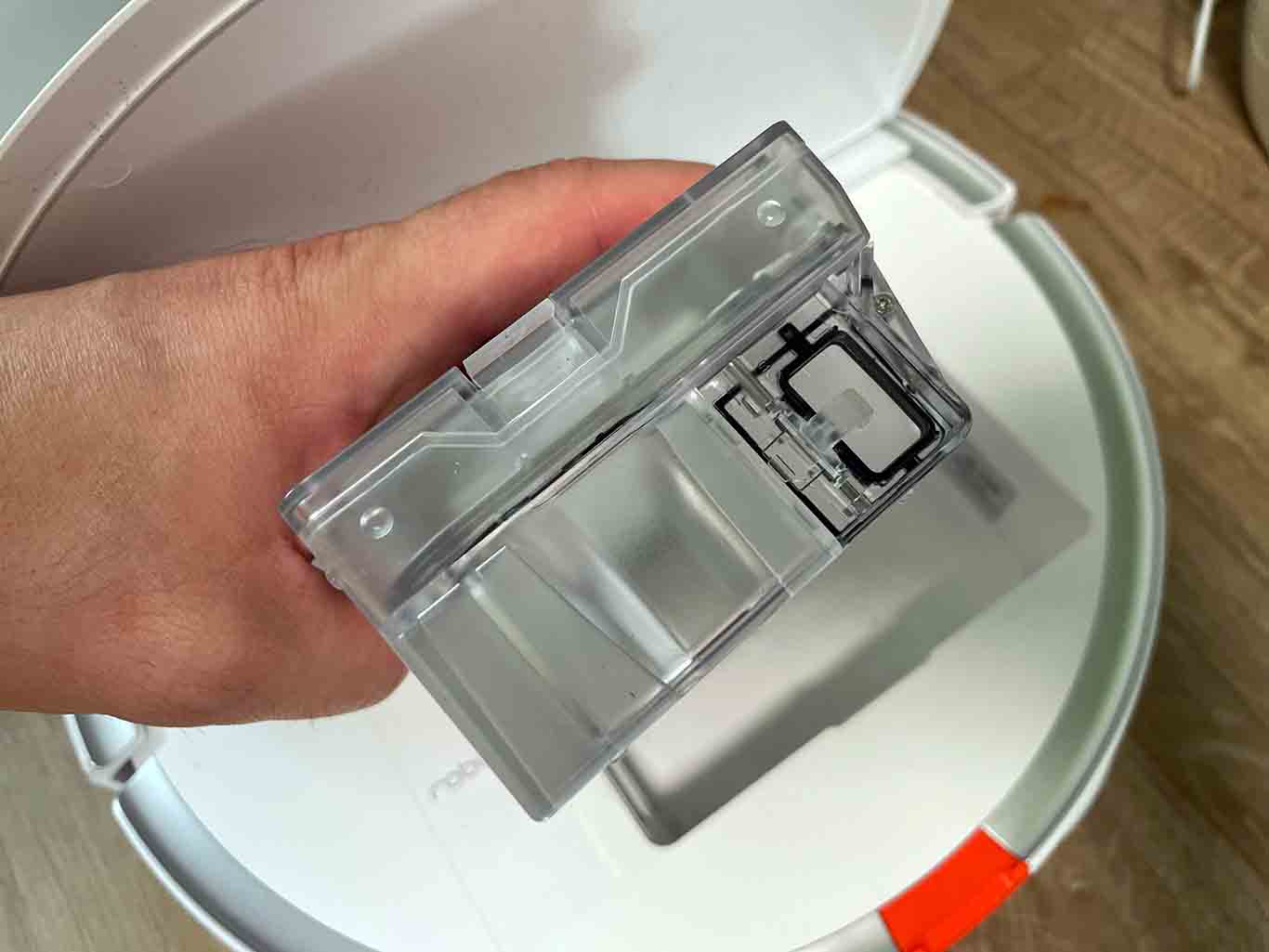

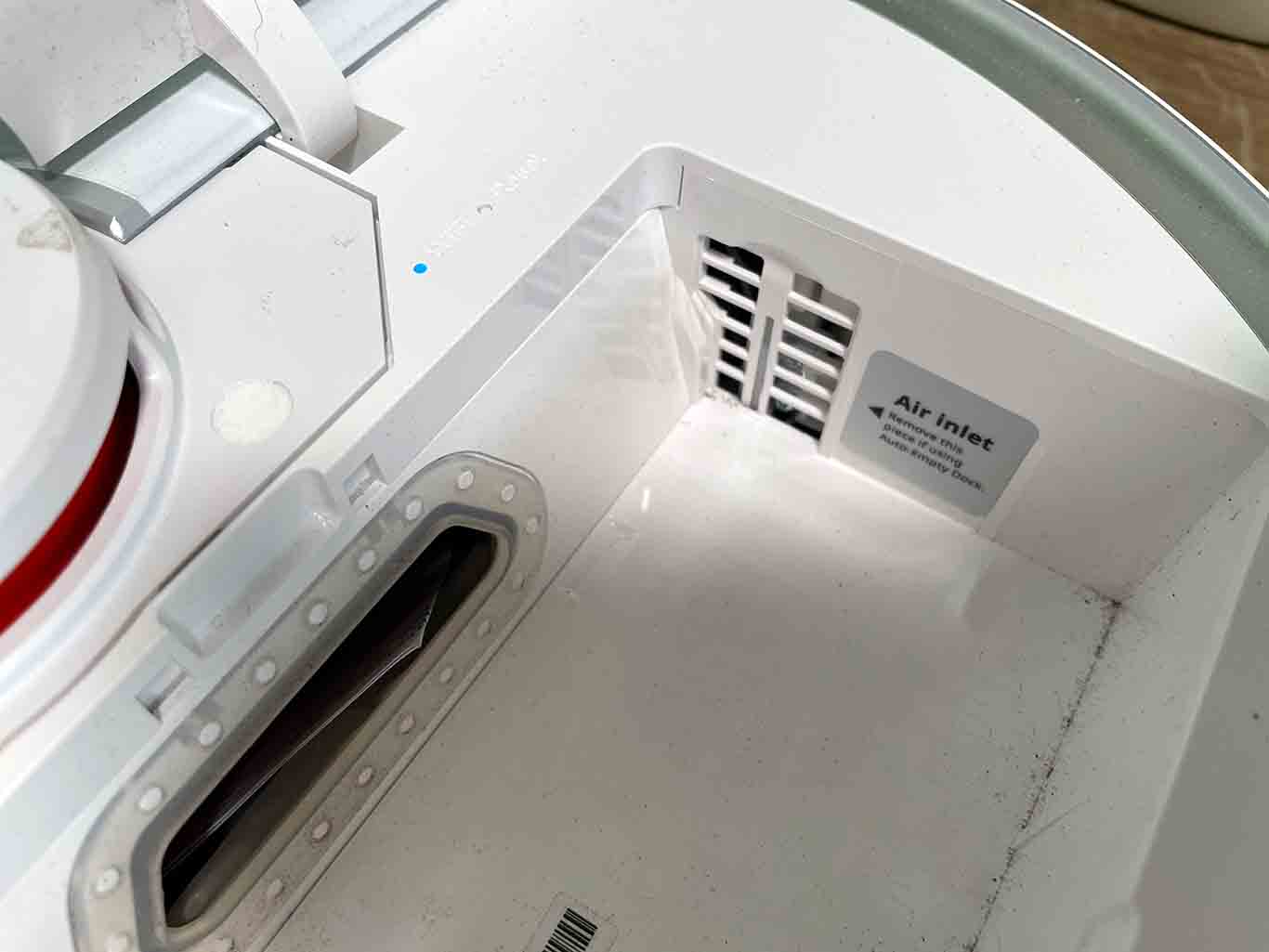

Roborock Luftansaugöffnung muss geöffnet werden (betrifft nur Roborock S7 zu dem eine Absaugstation zugekauft wird)
Wenn du für deinen Roborock S7 eine Absaugstation dazu kaufst, dann musst du ein paar Dinge beachten. Zuerst einmal bekommst du einen neuen Staubbehälter mit zugeliefert. Diesen benutzt du zukünftig, da er seitlich einen kleinen Lufteinlass besitzt. Dort wird die Luft von außen hereingezogen, damit die Zugluft den Schmutz durch die Absaugöffnung transportieren kann. Dafür musst du ebenfalls im Inneren des Roborock-Staubbehälterschachtes die weiße Klappe entfernen, hinter dem der Lufteinlass sitzt. Erst jetzt kann aus dem einfachen Roborock S7, den du mit deiner neuen Absaugstation zum Roborock S7+ gemacht hast, der Schmutz in die Absaugstation abgesaugt werden.
